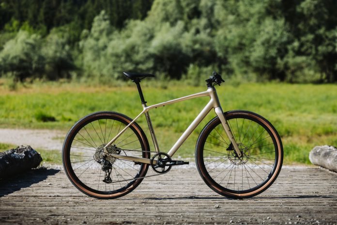

A Merida Speeder hosszú ideje azoknak készült, akik egy gyors, kényelmes és praktikus kerékpárt kerestek a mindennapokra. A klasszikus „flat bar road bike” azonban most jelentős irányváltáson megy keresztül: az új Speeder már egyértelműen a gravel felé kacsintgat. Szélesebb gumik, stabilabb geometria, több rögzítési pont és akár 50 milliméteres gumiférőhely – miközben megmaradt az egyenes kormány és az egyszerű, jól használható konstrukció.
Merida Speeder
A Merida szerint az új Speeder nem a sportos felhasználás további erősítéséről szól, hanem a mindennapi használat lehetőségeinek kibővítéséről. Egy gyors, praktikus és sokoldalú kerékpár, amely a munkába járás és a városi közlekedés mellett hétvégi túrákra, gravel utakra vagy akár rövidebb bikepacking túrákra is megfelelő alapot kínál.
És talán éppen ez az egyik legérdekesebb változás.
A Speeder egy kicsit gravel lett
A korábbi Speeder elsősorban egy gyors városi és fitness kerékpár volt. Könnyű, sportos, de még kényelmes pozícióval, egyenes kormánnyal és merev villával. Az új generáció alapfilozófiája nem változott, de a Merida jelentősen kitágította a felhasználási lehetőségeket.
A legfontosabb változás talán az, hogy immár akár 50 mm széles gumik is elférnek a vázban. Ez már messze túlmutat azon, amit egy klasszikus fitness bike-tól várnánk. A gyári kialakítás gyors gördülésű gravel gumikkal párosul, így a Speeder nemcsak kerékpárúton és aszfalton, hanem murvás utakon, csatornaparti földutakon vagy könnyebb gravel szakaszokon is otthonosan mozoghat.
A szélesebb gumik természetesen nemcsak terepen jelentenek előnyt. Nagyobb komfortot és tapadást adnak, miközben a kerékpár kezelhetősége rossz minőségű úton is kiszámíthatóbb lesz.
A geometria is ebbe az irányba mozdult. A fejcsőszög valamivel laposabb lett, ami stabilabb viselkedést eredményez a durvább útfelületeken.
Maradt az egyenes kormány
A Speeder legfontosabb ismertetőjele továbbra is az egyenes kormány. Ez az a pont, ahol a modell igazán különbözik a Merida sportosabb gravel és országúti kerékpárjaitól.
Egy Silex, Mission vagy Scultura Endurance egészen más karaktert képvisel, de nem mindenki akar koskormányos kerékpáron ülni. A Speeder azoknak lehet érdekes, akik szeretik az egyenes kormány közvetlenségét, könnyű kezelhetőségét és az ebből adódó természetesebb, városban különösen praktikus pozíciót.
Merida Mission 6000 teszt – Amikor a sebesség fontosabb a széles guminál
A Merida szerint az új Speeder így egyfajta alternatívája lehet a sportosabb modelleknek azok számára, akik kevésbé versenyorientált kerékpárt keresnek, ugyanakkor nem szeretnének lemondani a hosszabb túrák és a könnyebb terepezés lehetőségéről.
Egyszerűség, de nem fapadosság
A Speeder egyik erőssége továbbra is az egyszerű konstrukció. A Merida kifejezetten úgy tervezte, hogy kevés karbantartást igényeljen.
A modellek többségén 1x hajtásrendszer dolgozik. Ez nemcsak egyszerűbb, hanem a mindennapi használatban is kényelmesebb, nincs első váltó, nincs első váltókar, kevesebb a beállítanivaló. A nagy átfogású kazetta ugyanakkor elegendő áttételt kínál az emelkedők leküzdéséhez és a gyorsabb sík szakaszokhoz is.
A másik fontos elem a merev villa. A Speeder nem kap teleszkópot, és ez ebben a kategóriában szerintünk egyáltalán nem probléma. A szélesebb gumik már önmagukban sokat dolgoznak a komfortért, ráadásul a merev villa könnyebb és egyszerűbb megoldás.
A Merida a nyeregcső kialakításával is a komfortot célozta. Több nyeregcső látszik ki a vázból, ráadásul 27,2 milliméteres átmérőjű nyeregcsövet használnak, amely nagyobb rugalmasságot biztosít. A széles gumi és a rugalmasabb nyeregcső együtt már komoly különbséget jelenthet egy rosszabb minőségű úton.
Kétféle váz, hogy könnyebb legyen felszállni
Az új Speeder nemcsak egyféle vázzal készül. A klasszikus, sportosabb kialakítás mellett megjelenik egy úgynevezett mid-step-through változat is.
Ennek felsőcsöve alacsonyabban fut, így könnyebb a fel- és leszállás. Ez különösen a városi használat során lehet előnyös, ahol gyakran kell megállni, lámpáknál várakozni vagy rövid utakra használni a kerékpárt.
A Merida ezzel gyakorlatilag két különböző igényt próbál ugyanazon modellcsaládon belül lefedni: aki sportosabb megjelenést és karaktert szeretne, választhatja a hagyományos vázat, aki pedig a praktikumot helyezi előtérbe, annak ott az alacsonyabb átlépésű változat.
Kétféle alumínium vázszint
A Speederből kétféle vázkialakítás készül.
A felsőbb szintű AL-A váz a Speeder 500 sajátja. Ennél a hegesztési varratokat megcsiszolják, így a váz felülete sokkal inkább egy karbonvázas kerékpár látványát kelti. A Speeder 500 ráadásul karbonvillát is kap.
Az alacsonyabb árpozíciójú Speeder 100, 200 és 300 modellek AL-C alumínium vázzal készülnek. Itt kevesebb kozmetikai megmunkálást alkalmaznak, hogy a kerékpár ára minél kedvezőbb maradhasson, a villa pedig könnyű alumínium konstrukció.
Munkába járni, aztán irány a gravel
Talán ez az új Speeder legfontosabb üzenete.
A Merida nem akarja letagadni, hogy a modell elsősorban mindennapi használatra készült. Sőt, éppen ez az egyik legfontosabb feladata. Munkába járás, városi közlekedés, bevásárlás, edzés, hétvégi kirándulás – ezekre mind alkalmas.
Csakhogy a Speeder most már nem áll meg az aszfalt végén.
A sok rögzítési pont lehetővé teszi a Merida saját EQ rendszerének felszerelését, amelyhez sárvédő és hátsó csomagtartó is tartozik. Így a kerékpár könnyen átalakítható rossz időjárásra és csomagszállításra felkészített közlekedési eszközzé. A vázon a lakat rögzítéséhez is kialakítottak megfelelő pontokat.
Ha pedig levesszük a sárvédőt és a csomagtartót, marad egy széles gumikkal szerelt, könnyű és egyszerű kerékpár, amellyel már egy hétvégi gravel túra vagy akár egy rövidebb bikepacking kaland sem jelent túl nagy kitérőt.
Nem csak a városban érzi jól magát
A Merida érdekes módon nem egyszerűen egy gravel kerékpárként pozicionálja az új Speedert. És ez fontos különbség.
Az 50 mm-es gumiférőhely, a stabilabb geometria és a rögzítési lehetőségek ellenére továbbra is egyenes kormányos mindenesről beszélünk. Nem a Silex helyére érkezik, hanem mellé.
Aki komolyabb gravel túrákra, sportos terepezésre vagy versenyzésre keres kerékpárt, annak továbbra is a Silex vagy a Mission lesz a logikusabb választás. A Speeder viszont azoknak lehet ideális, akiknek egy kerékpárral kell megoldaniuk a hétköznapokat, de nem akarnak kizárólag aszfalton maradni.
És van még egy érdekes célcsoport, azok a kerékpárosok, akiknek már van egy komoly országúti vagy MTB kerékpárjuk, de a drága bringát nem akarják minden egyes városi ügyintézéshez elővenni.
Erre a feladatra egy Speeder kifejezetten jó választás lehet.
Gravelre tesztelve
A Merida külön kiemeli, hogy az új Speeder vázát és alkatrészeit nem pusztán városi használatra tesztelték.
A kerékpár ugyanazon a tesztelési rendszeren ment keresztül, mint a Merida gravel- és gravel versenykerékpárjai, ráadásul a gyártó állítása szerint az iparági szabványokat meghaladó terhelésekkel is vizsgálták.
Ez azért fontos, mert a nagyobb gumiférőhely önmagában még nem tesz egy városi kerékpárt valódi többfelületű bringává. A Speeder esetében viszont a stabilabb geometria, a széles gumik, a rögzítési lehetőségek és a megerősített tesztelés együtt már valóban egy szélesebb felhasználási tartományt eredményez.

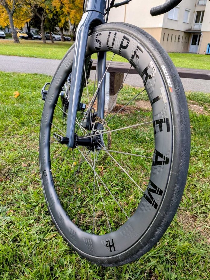

Superteam S-All Carbon Ultra H2 kerékteszt: Prémium karbon kerékszett Kínából
Superteam S-All Ultra H2 teszt - első kerék
A cikkünket frissíttettük.
Lehet-e top kategóriás karbon kerékszettet vásárolni a nyugati márkák belépő szintű áráért?
 Ez a kérdés foglalkoztatott, amikor lehetőségem adódott tesztelni a Superteam S-All Carbon Ultra H2 D30-50 Disc kerékszettjét. Egy kínai gyártó egyik csúcsmodellje kerül most terítékre, amely papíron minden szempontból felveszi a versenyt az UCI WorldTourban használt szettekkel azok árának töredékéért. Lássuk, mit tud a gyakorlatban!
Manapság a kerekek az országúti bringa egyik legpotenciálisabb alkatrészei. Ez harminc éve még nem így volt, a változást a gyári kerékszettek hozták el többek között a szénszálas felnigyártásban rejlő lehetőségek kiaknázásával. Manapság, ha vásárolunk egy országúti bicót kevesebbért, mint másfél-két millió forint, akkor sanszosan a legnagyobb fejlesztés egy komoly, sok esetben karbonfelnis kerékszett vásárlása lesz.
Így volt az én esetemben is. Egy Van Rysel NCR CF-et használok, amit belépő szintű Mavic Aksium kerekekkel szereltek. Nincs vele gond; az egyszerű szerkezet modern, széles felnivel párosul, de majd’ 2 kiló a szett. Fejlesztés gyanánt szóba jött magasabb szintű alu kerékszett és a nyugati brandek belépő karbon kerekei is. Aztán jött a lehetőség, hogy a Superteam kerékszettjét tesztelhessem.
Superteam: évtizedes tapasztalat a karbon kerekek piacán
A Superteam egy évtizedes múltú kínai gyártó. Elsősorban karbon felniket gyártanak, melyet kerékszettként, jellemzően direkt módon értékesítenek, évi 30 ezer garnitúrát. Emellett gyártanak felnit más brandek számára is. A kerékszettek acél, és saját gyártású karbon küllőkkel is készülnek. Ezeket elsősorban saját tervezésű, de külső gyártású agyakba fűzik, az S-ALL Carbon EVO Ⅱ viszont DT Swiss agyakra épül.
Superteam S-All Carbon Ultra H2: Csúcstechnológia negyedáron
Tesztre a saját aggyal készült szettek közül a csúcsmodellt kaptam, amelybe szinte minden elérhető technológiát belezsúfoltak.
A felnik kialakítása a jelenlegi aerodinamikai ismeretekre épül. A hullámos belső él például Zipp NSW szériájánál is alkalmazott, mert jobb teljesítményt nyújt különböző szélszögekben, stabilabb oldalszélben amellett, hogy növeli a szerkezeti merevséget és a rezgéscsillapításban is segít, de a felnik oldalán lévő cápauszonyok is elősegítik a szerkezeti merevséget és csökkentik a légellenállást.
A felni 23mm-es belső és 30mm-es külső szélessége ideális a 28-32mm széles gumikhoz, 50mm magasság mellett 430 grammot nyom.
A karbon küllők házon belül készülnek, 3,2mm szélesek és 1,75 grammot nyomnak. Ez mintegy 100 grammos spórolást jelent a kerékszettre nézve a legjobb acél küllőkhöz képest, de a titán küllőanyák is segítik a fogyókúrát. További előny, hogy az acél küllő erőhatásra „nyúlik”, a karbon viszont nem, így direktebb módon közli a hajtási energiát az útra.
Az agyakból is kihozták a maximumot. A csapágyak kerámiásak és cartridge rendszerűek (vagyis „ipari csapágyak”). A racsni mechanikája 54 fogas, mely elég közvetlen pedálreakciót ad, és a gyártó szerint kompatibilis a DT 350-es agyaival. Ennek létjogosultsága országúton megkérdőjelezhető, mivel a DT 180 agyakba, amire több WorldTour csapat által használt kerék is épül csak 36 fogas racsnit raknak.
Az egyenes küllőkhöz tervezett agyakból választhatunk Shimano HG és Sram XDR rendszerű kazettatesttel szereltet, centerlockos és 6 csavaros tárcsához valót, valamint átütőtengelyest és gyorszárasat is.
A kerekeket 21 küllővel, 2:1 arányban fűzték. Ez a technológia elősegíti azt, hogy az agynak a kazettatest és a féktárcsa miatti aszimmetrikussága okán fellépő eltérő küllőszög miatti feszességkülönbséget kiegyenlítse. Elöl a tárcsa, hátul pedig a hajtás oldalára került 14 küllő két keresztre fűzve, a másik oldalra pedig 7 radiálban.
A kerekek tubeless kompatibilisek hozzá való szalaggal szerelve, de szelepet nem mellékelnek hozzá. A gyártó 1290 grammos tömeget ígér a szettre, mely partiban van a Pogacar által is használt ENVE SES 4.5 Pro-val – hozzá teszem, körülbelül negyedáron.
Teljesítmény papíron és az életben
A „potom” 1.099 dolláros, tehát 360-370 ezer forintos ár mellett elméletben minden adott, hogy a kerekeken semmi ne múljon, papíron minden szempontból a legjobbak között van. A gyakorlat persze egy másik dolog. Az utóbbi években a kínai termékek minősége jelentősen javult, de a nyugati vásárlók viszont gyakran szkeptikusak.
Én azt gondolom, hogy a felniknek nagy hibája nem lehet, karbon cuccokat gyártani megtanultak. A küllők más kérdés, szerintem nem véletlen, hogy a WorldTourban használt kerekek közül sok acélküllővel fűzött ma is.
A fő kérdés az agy megmunkálása és anyagminősége. Talán nem véletlen, hogy ezekre csak egy, míg a felnikre és küllőkre pedig három év garanciát vállalnak. Egyesek odavannak a kerámia csapágyakért, szerintem viszont ennél árnyaltabb ezt a kérdés, és szeretném látni, hogy hosszabb távon is megállják-e a helyüket, ahogy a szabadonfutó mechanikája is.
Kicsomagolás után
A kerekek három hét alatt érkeztek meg Kínából, minőségi csomagolásban. A mellékelt dobozban a használati útmutató mellé adtak 1-1 darab tartalék küllőt és küllőanyát, valamint szelephosszabbítókat. A kerekek szerintem nagyon jól néznek ki, a gyártó kínálatát átnézve megállapítottam, hogy ez a legvagányabb modelljük, ráadásul a bringámhoz ez a matt fekete fényes fekete matricával megy leginkább.
Ezután következett a kötelező mérlegelés: az első 590, a hátsó pedig 695 grammot nyom, tehát 5 grammal alatta is vagyunk a gyári tömegnek. Ezután ellenőriztem, hogy a keresztbe fűzött küllők nem érnek-e össze – természetesen nem. Ez karbon küllőknél azért fontos, mert az esetlegesen összeérő küllők közötti súrlódás a küllők sérüléséhez vezethet (ami pedig balesethez).
Érdekesség a karbon küllőkkel kapcsolatban, hogy fém végek vannak ráragasztva, tehát a felniből kilógó fém részek nem küllőanyák, ne próbáljuk meg centrírozni – a hatlapfejű anyák a felni belsejében vannak.
Miután szemügyre vettem a tesztalany kerekeket, felgumiztam őket Continental Grand Prix 5000 28mm-es gumikkal. Ezek a Mavic felnin is 29,5mm szélesek voltak, itt viszont 31mm-t mutatott a tolómérő. A kerékbe 60mm hosszú szelep ideális. Az 54 fogas DT rendszerű racsni nem viccel, már itthon tologatva a bringát is kiderült, hogy komoly hangra kell majd számítani guruláskor.
Menet közben: Porsche-élmény a nyeregben
Már az első pár pedálfordulat alatt érződött, hogy a bringa könnyebben indul meg, és nagyon finoman gördül. Mire az első tekerés végén leszálltam a bringáról, egyértelmű volt számomra, hogy ez más szint, olyan érzésem volt, mintha a bringát kicserélték volna alattam.
Vannak helyzetek, amelyek kínálják magukat. Egy pici lejtés vagy hátszél, és a bringa kifejezetten meggurul, és pik-pakk 40 km/h körül vagyok, ha pedig megindult, akkor nagyon könnyű a tempót tartani. A kerekek 35-40 km/h körül kezdenek el igazán élni, és ha felgyorsítottuk a bringát akkor igazán könnyedén, lendületesen tudunk haladni.
Próbálgattam sprint megindulásokat is, és abszolút érezhető, hogy mennyire direkt a reakció, és a pedál lenyomásának hatása azonnal ott van az aszfalton, a bringa pedig ugrik, mint egy Porsche, mikor lepadlózzák.
A tömegelőny a hegymenet során is egyértelműen megmutatkozik: amikor 8-10%-os szakaszokon mászok, akkor ott van az érzés, hogy a pedálfordulatok könnyebbek, és a legkönnyebb áttételeken történő pörgetés is könnyebb, mint korábban megszoktam.
Viselkedés szélben és komfortérzet az úton
Nagy kérdés volt a viselkedés szélben, mert felénk ebből ritkán van hiány. Szerencsére jobban, mint vártam és jól kezelhető marad a bringa. Persze az oldalirányú széllökések megdolgoztatják a törzsizomzatot, és a kormányt is jobban kell fogni, de a kezelhető tartományon belül van ez.
Féltem, hogy milyen lesz a komfort, mert a karbon küllő kevésbé megengedő, mint az acél. Szerencsére abszolút pozitívak az élményeim, az úthibákat pedig szebben csillapítja, mint az alufelnis Mavic kerék. Az érdes aszfalt okozta vibrációk persze érződnek, de nagy baj nincs ezzel.
Korábban gondolkodtam, hogy a lassan elkopó 28mm-es GP5000 gumiknak mi legyen az utódja és kell-e szélesebb, de a felnikkel elöl 5,2 hátul 6 baron nagyon jó párost alkotnak, és ha nem kapok valamit tesztre, akkor maradok ennél a szélességnél és típusnál a jövőben is.
Volt egy érdekes élményem a kerékkel. Az első féktárcsában volt némi nyolcas ami vibrációt okozott intenzív fékezésnél, így felemeltem a bringa elejét, és éppenhogy megforgattam a kereket megkeresni, hol kell korrigálni. A kerék pedig csak forgott és forgott, nem akart megállni.
Mi lesz, ha valami hiba adódik a kerekekkel?
Sokakban felmerülhet ez, hiszen egy távol-keletről rendelt termék esetén nehezen megyünk be a helyi bringaboltba, hogy orvosolják a garanciális problémánkat. Ezért utána jártam, hogy mi a protokoll a tipikus meghibásodások esetén a gyártó részéről és milyenek a hibastatisztikáik.
Tegyük fel, hogy a felni reped, sérül. Ha garanciális hibáról van szó, akkor a gyártó egy komplett kereket küld nekünk, de ha mondjuk a mi hibánkból következik be a sérülés, akkor lehetőségünk van cserefelnit vásárolni, amit akár a helyi bringaszervizben átfűzethetünk.
Küllőkből a gyártó minden hosszból ad egy tartalékpéldányt, de ha esetleg szükség lenne továbbiakra, akkor a gyártó garanciaidőn belül küldi őket, azon túl pedig tudunk tőlük küllőket vásárolni.
A kritikus pont az agy, elsősorban a csapágyak és a szabadonfutó. Garanciális időn belül a gyártó biztosítja a cserealkatrészeket, de azon túl a termék kivezetése után is három évig biztosítják a pótalkatrészeket.
Találkoztam olyan tapasztalattal, hogy valakinek egy év után tönkrementek a csapágyak, de hozzá tette, hogy ő bizony esőben és télen is nyúzta a biciklit amit amúgy kint tárol, ami így nem meglepő. Ennek ellenére küldtek neki két garnitúra csapágyat, és nagyon elégedett a gyártó hozzáállásával.
A hibastatisztikákban semmi kirívó nincs. A felniknél 1% alatti a meghibásodási arány, a küllők és agyak esetében pedig 1-2% közötti – és ahogy látjuk, ebbe beletartozik az is, ha valaki esőben-latyakban nyüstöli a bringát. Ezek a számok egyébként egy szinten vannak a többi jó nevű ázsiai, vagy a nyugati márkák meghibásodási arányaival.
Összegzés
Összesen mintegy 500km-t tettem meg az elmúlt egy hónap alatt Superteam H2 kerékszettel. Mentem síkon és hegyre, szélcsendben és szeles időben, sőt, még egyszer rommá is áztunk. Hozzá kell tegyem, hogy nem vagyok vékony, a gyártó által megadott tömeghatár környékén mozgok bringával együtt, mondhatni komoly terhelésnek tettem ki a kerekeket.
A tapasztalataim több oldalról is abszolút pozitívak. A kerékszett remekül teljesített ez idő alatt és rengeteg örömöt adott, ellenben nem sikerült sem nyolcast, sem más problémát összeszednem.
Emellett a harmadik ismerősöm döntött a Classic Pro D28-45 mellett. Egy tőlem függetlenül, egy a hatásomra, a harmadik pedig az ismerősnél látva döntött a vásárlás mellett. Utóbbi két szettet én szereltem be, így két különböző terméket látva mondhatom, a cucc rendben van, a minőségérzet nem rosszabb a nyugati esetében.
Az egyik rendelt szettnél miután a DPD-nél átkértem másnapra a szállítást, következő reggel kaptam egy emailt, hogy úgy látják, valami baj van, keressem meg őket. Jeleztem, hogy mi történt, de megnyugtató ez a fajta odafigyelés a vásárlókra.
Kinek ajánlom a Superteam kerekeket?
Én azt javaslom, ha valaki úgy látja, hogy a kerékszett a leggyengébb láncszem a bringájában, annak érdemes egy Superteam szett beszerzését megfontolnia. Egy komolyabb nyugati alufelnis szett árában kapunk egy Classic vagy Classic Pro-t, egy belépő nyugati karbon árán pedig egy csúcs S-All Carbon Ultra H2 D30-50 szettet. Az élmény és az érzet pedig egész más lesz, mint egy alu kerékszett esetén.
Ha pedig valaki vásárol egy kerékszettet egy profi tippet adnék: érdemes az eredeti szettet letakarítva elrakni a Superteam dobozában. Egyrészt, ha bringát cserélünk, akkor érdemes azzal eladni a bringát. Emellett biztonságérzetet ad, hogy ha valami történik a Superteam kerekünkkel, akkor a garanciáztatás idejére sem maradunk bringa nélkül.
A teszt pedig folytatódik, terveim szerint nyáron frissíteni fogom a cikket, remélhetőleg addigra már több ezer kilométer lesz bennük. A BIKEMAGHU kedvezménykóddal pedig lehetőségetek van 5% kedvezménnyel megvásárolni a Superteam S-All Carbon Ultra H2 kerékszettet. Fontos megemlítenem, hogy a gyártó weboldalán az ár magában foglalja a szállítást, az áfát és a vámot, tehát nincsen plusz teendőnk a vásárlás után, várhatjuk, hogy a futár hozza az új kerekeinket.
Frissítve
Amikor a Superteam csúcskereke megérkezett, sejtésem sem volt, hogy hová fut ki a dolog. Az elején őszintén megmondva volt bennem bizalmatlanság, és volt, hogy egy tekerés után megnéztem, lett-e nyolcas valamelyik kerékben.
Aztán ahogy teltek a kilométerek, egyre nőtt a bizalmam a termék iránt, és az érdeklődésem is a magas minőségű kínai alkatrészek iránt. Az eredmény pedig az lett, hogy egy komplett kerékpárt összeraktam kínai márkák által készített fő komponensekből. A szett így 1600 km után átkerült a projektbringába.
A Superteam csúcskerekei a Triaero Flyee-ben is hibátlanul teljesítettek.
Eddig összesen 3300 km került beléjük, és majdhogynem hibátlanul teljesítettek. A csapágyak hibátlanul futnak, a küllők feszesek, a racsni is teszi a dolgát. Mindössze az első kerékben lett egy jelentéktelen, 1–2 mm-es nyolcas, de hozzá kell tenni, hogy nem vagyok könnyű bringás.
Én úgy látom, hogy a karbon kerékszettek a kínai kerékpáripar legelfogadottabb termékei a teljesítménycentrikus szegmensben. A Superteam termékei pedig igen magas ár/érték aránnyal rendelkeznek, a hosszú távú tapasztalat alapján pedig bárkinek jó szívvel tudom ajánlani ezeket a kerekeket.
