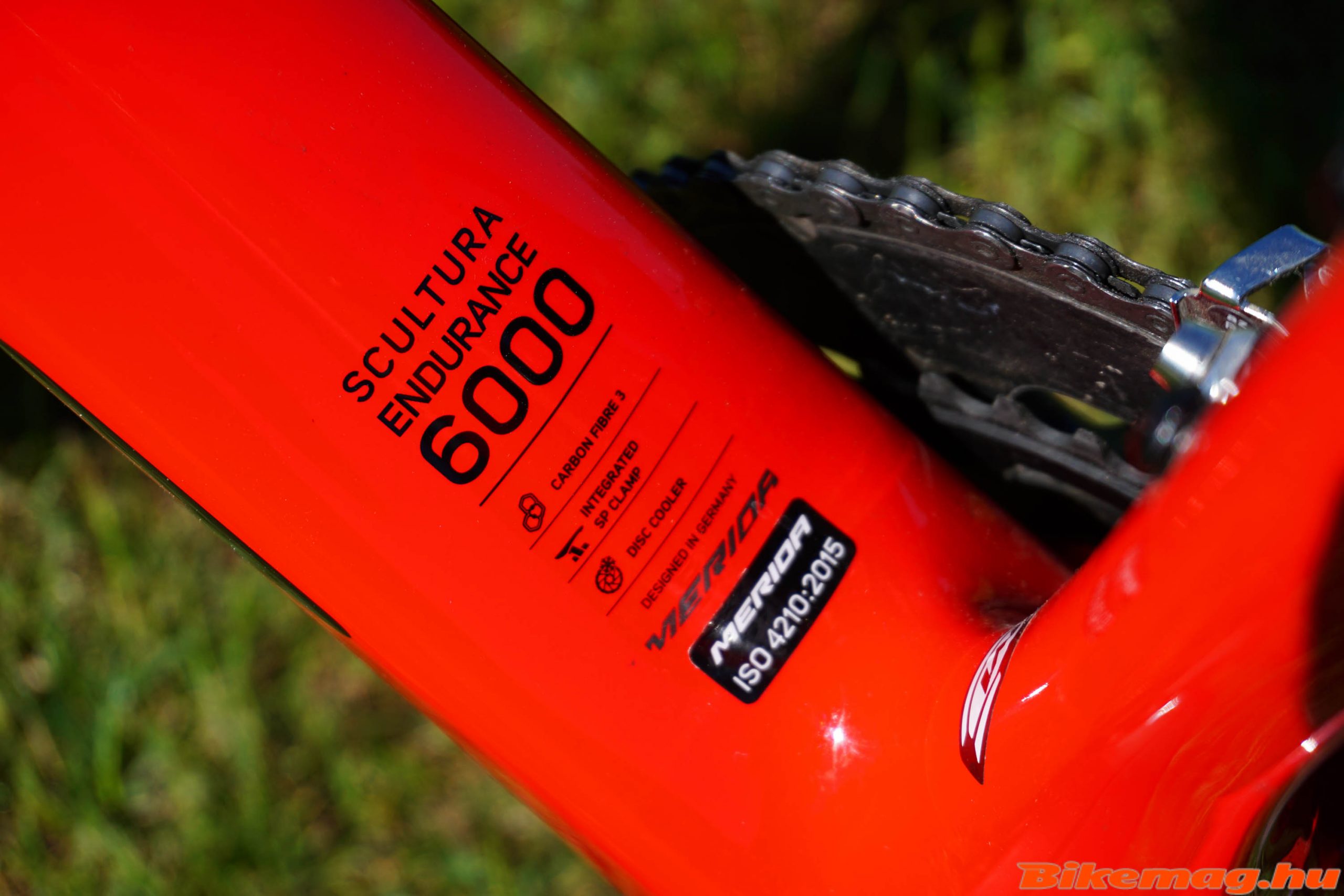

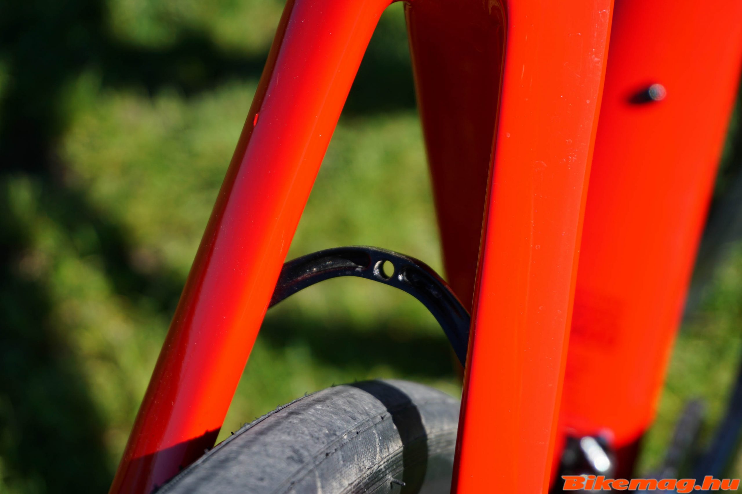

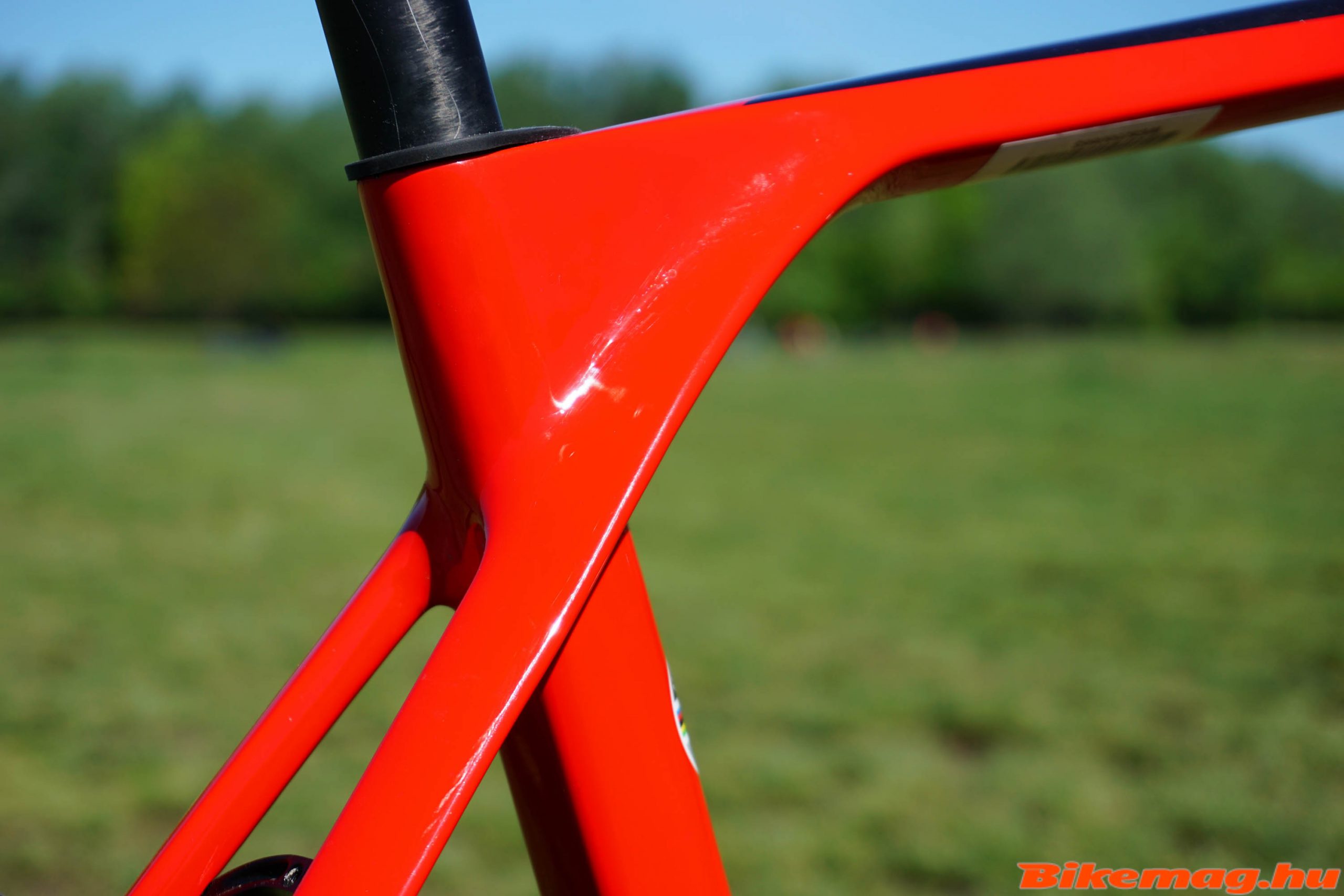

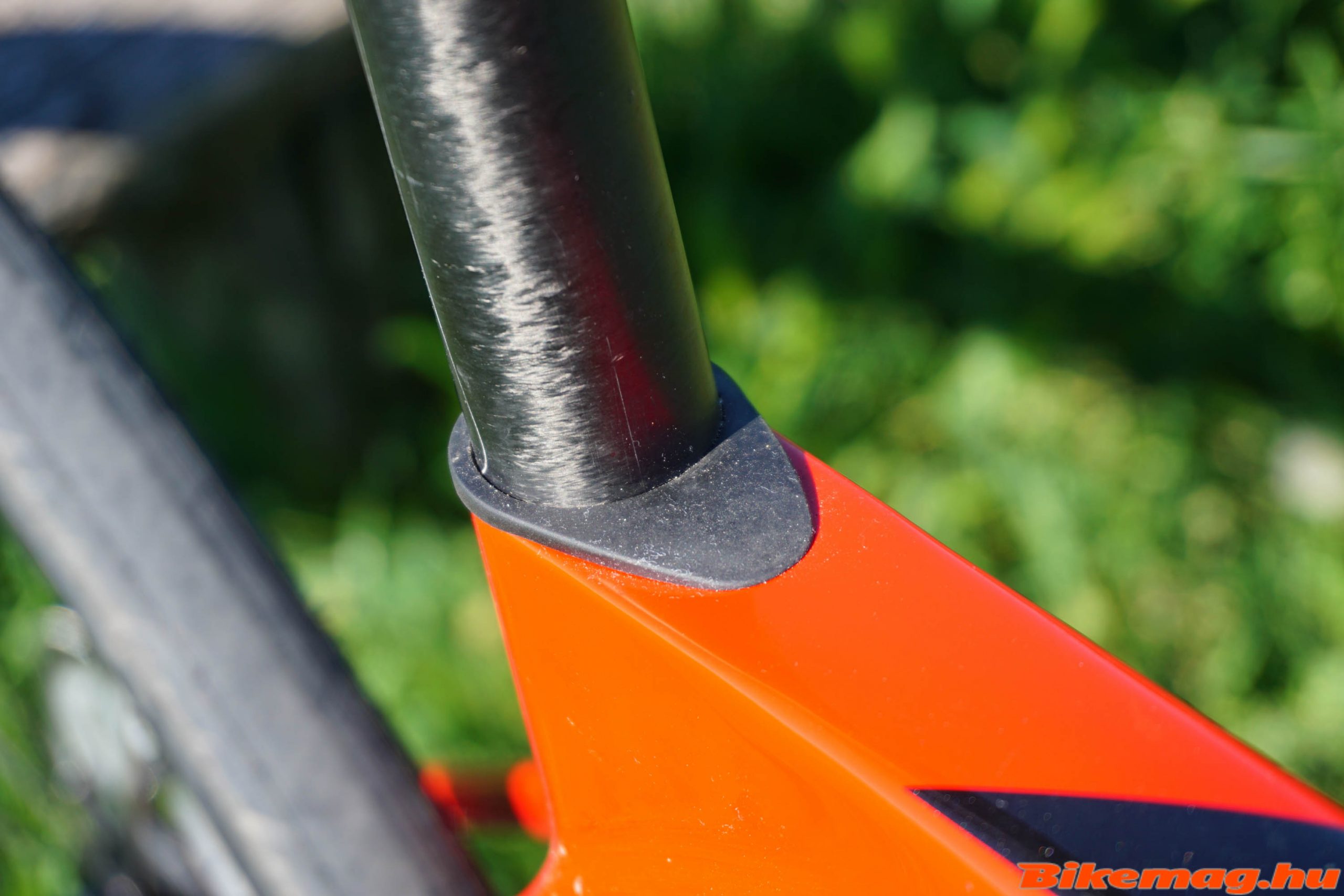

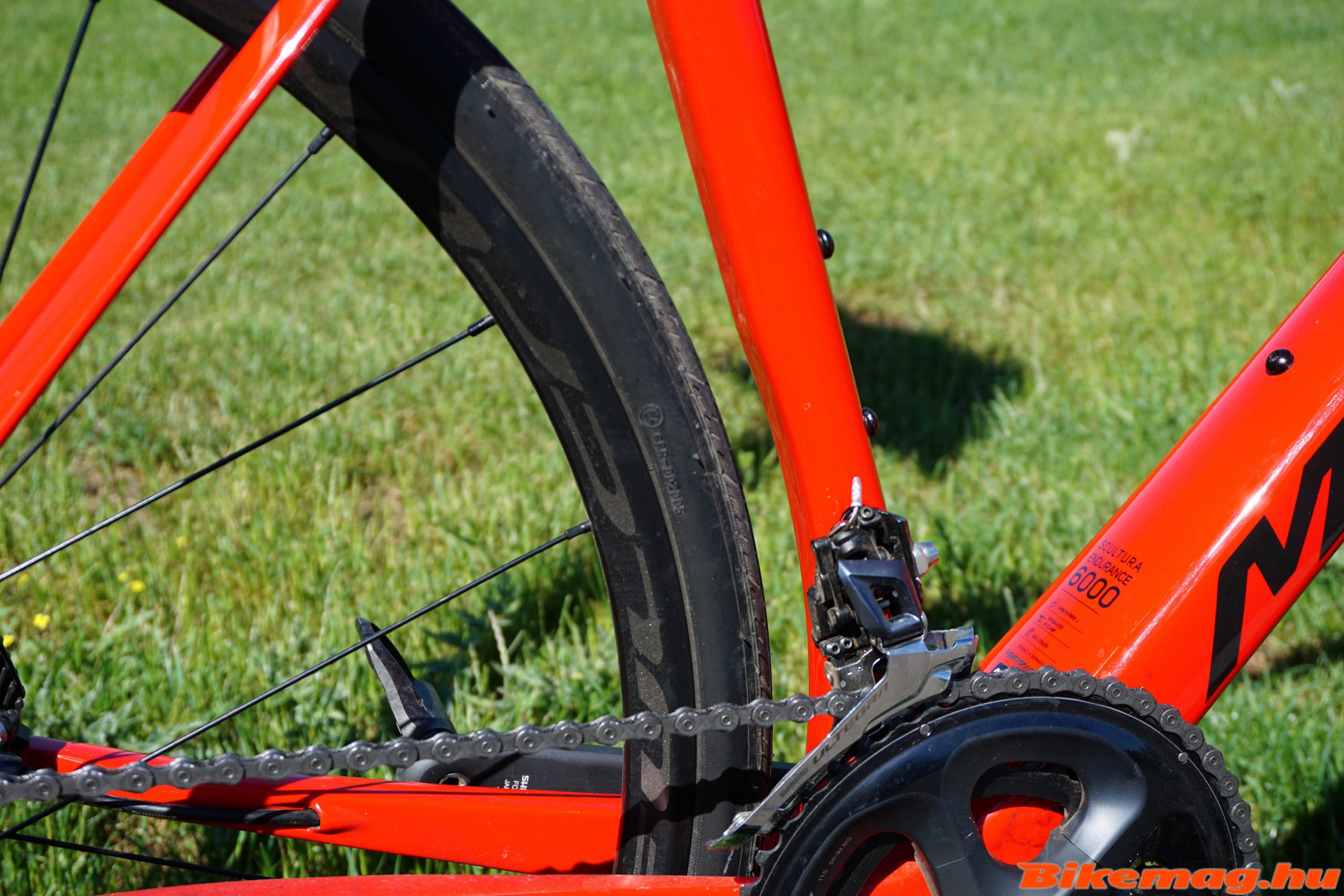

A Merida Scultura Endurance formavilága engem a versenybringa testvérére, a Sculturára emlékeztet, amibe egy kicsit belecsempésztek a Silexből. A geometria táblázatra ránézve láthatjuk, hogy valójában pár adaton kívül nincs túl sok hasonlóság a két országúti kerékpár között. A Scultura Endurance hosszabb fejcsővel, magasabb villával, hosszabb láncvillákkal rendelkezik és országúti létére brutális sárférőhelye van a 32-es gumik mellé, az biztos, hogy bármilyen országúti sárvédő még el fog férni a gumi mellett. A csövek formái a kényelmet segítik elő, elég csak a lapított támvillákra vagy az ívelt láncvillákra nézni, de még ide tartozik a kör profilú nyeregcső az integrált nyeregcső bilinccsel is. Amit még fontos megemlíteni a vázról, hogy a gyártó élettartam garanciát vállal rá.
Óriási hely a gumi mellett

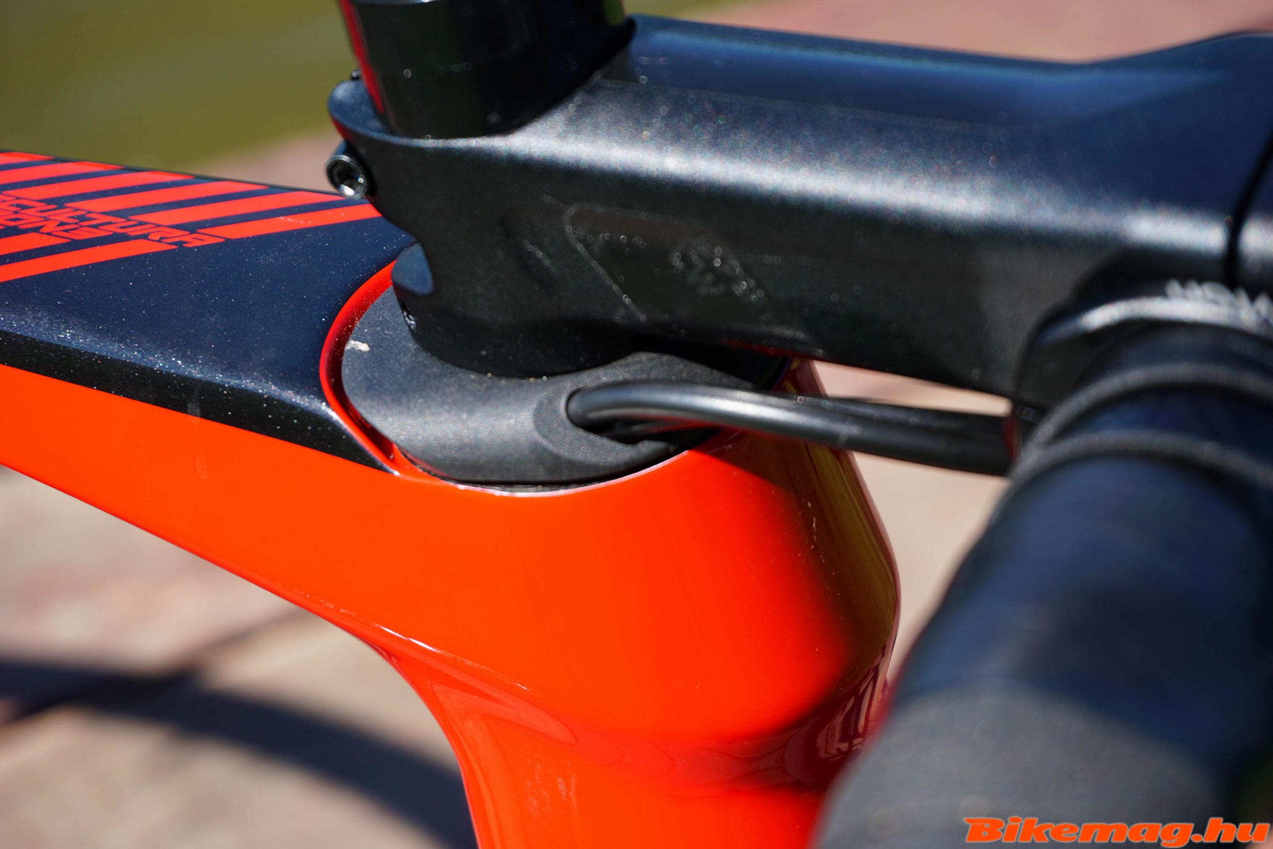

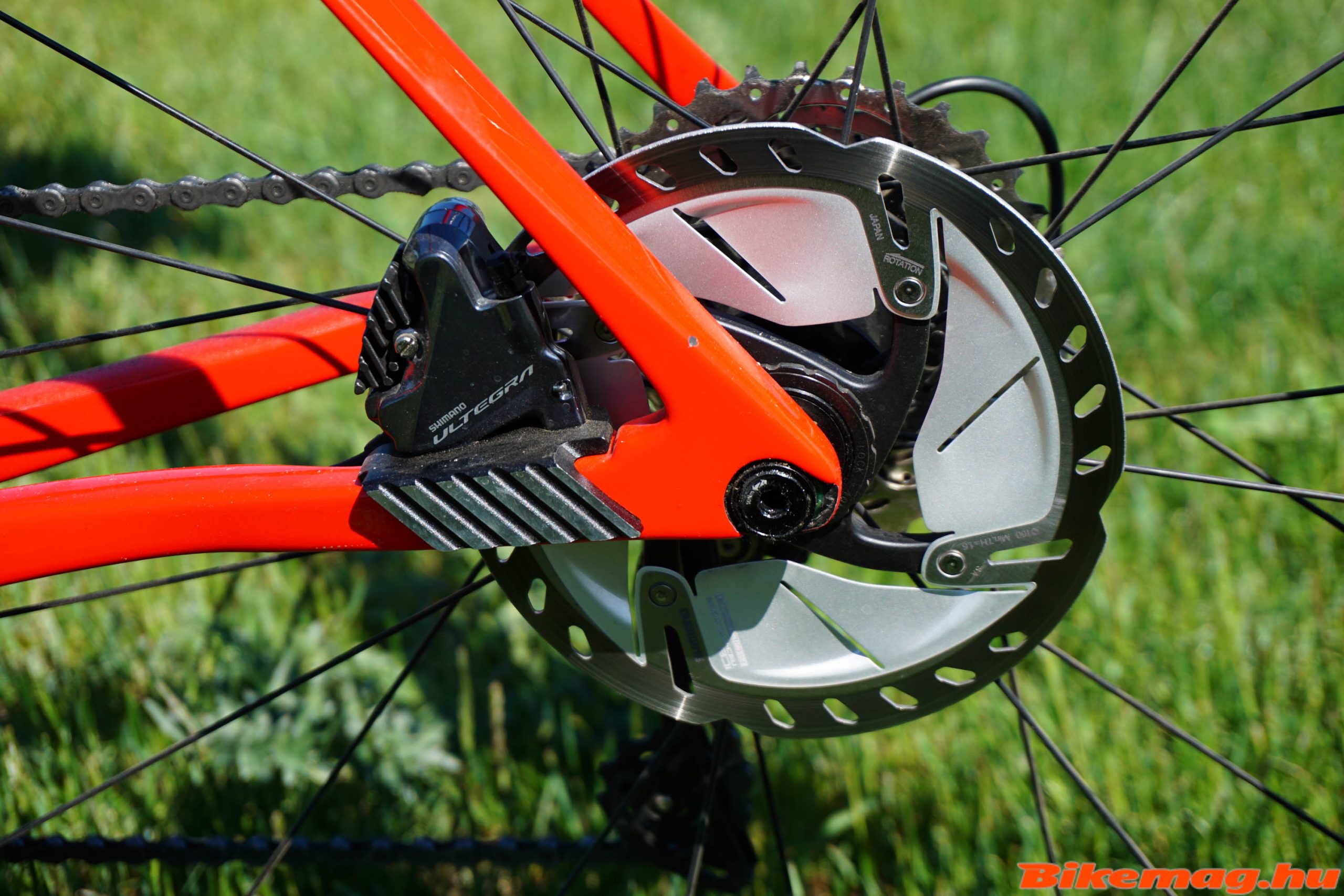

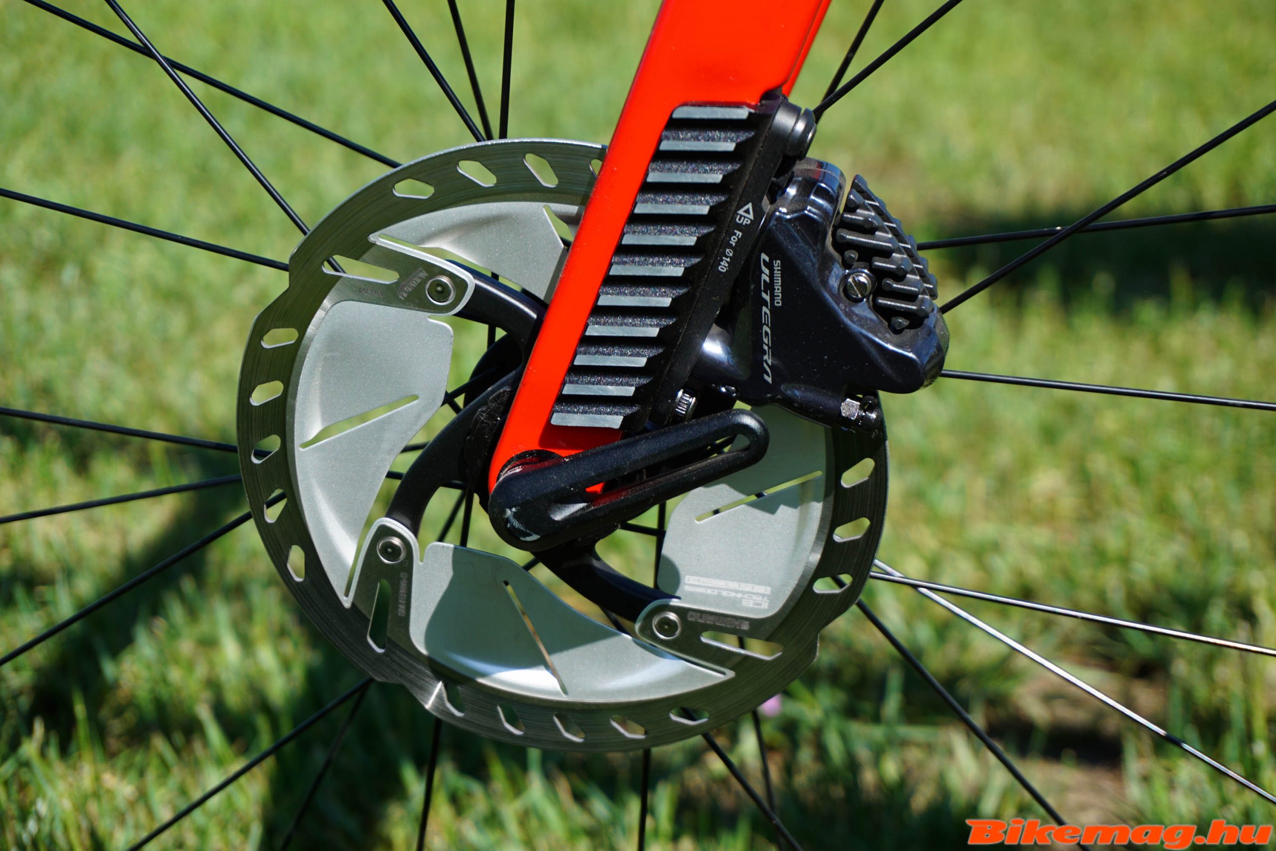

Modern endurance országútiként tárcsafékes, a kerekek átmenőtengelyesek és a bovdenek, fékvezetékek a váz belsejében futnak. Érdekes, ahogy a kormánycsapágynál belépnek a vázba a bovdenek, de a Merida legalább úgy oldotta meg, hogy a fél kerékpár szétszerelése nélkül lehet állítani a kormánymagasságot.

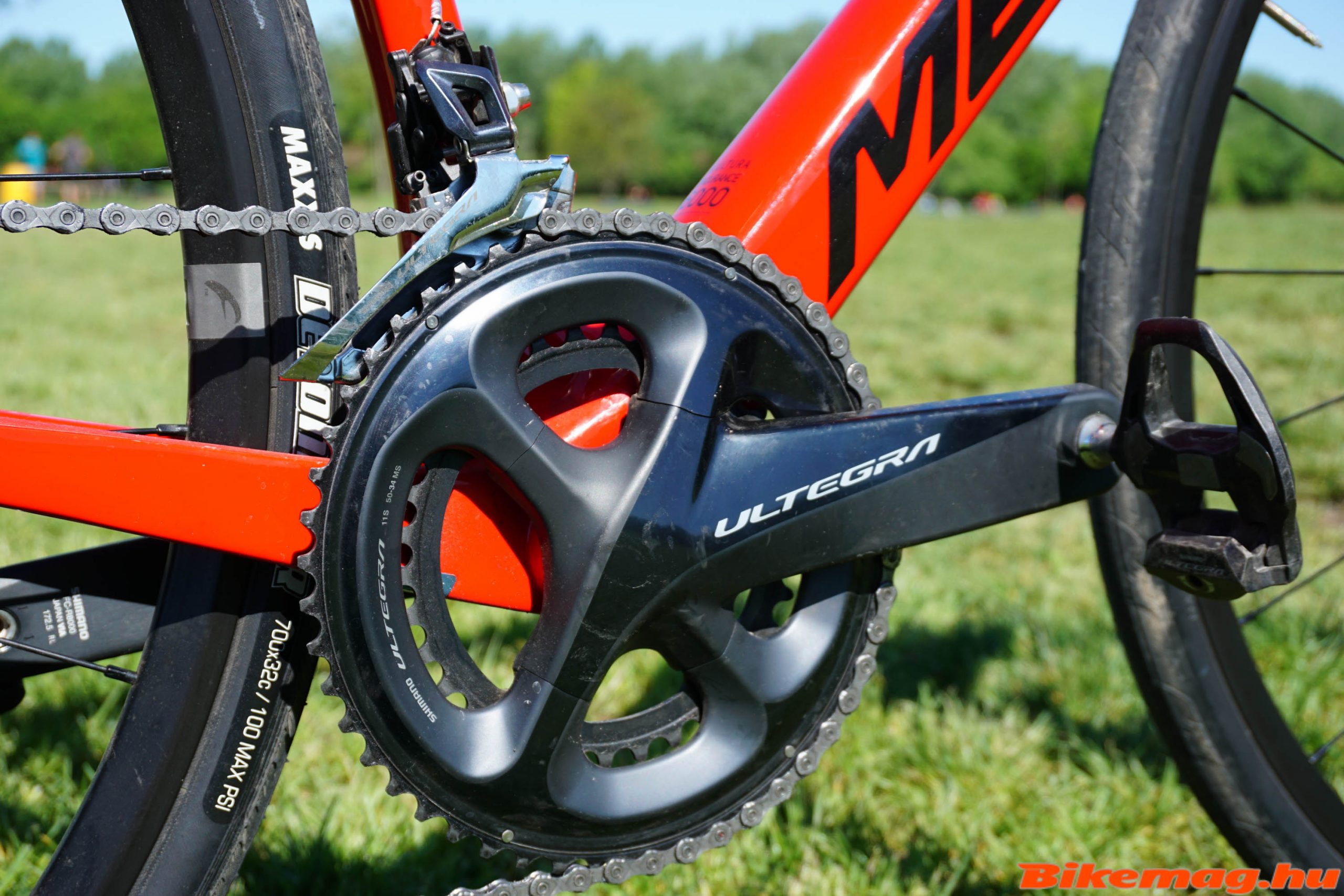

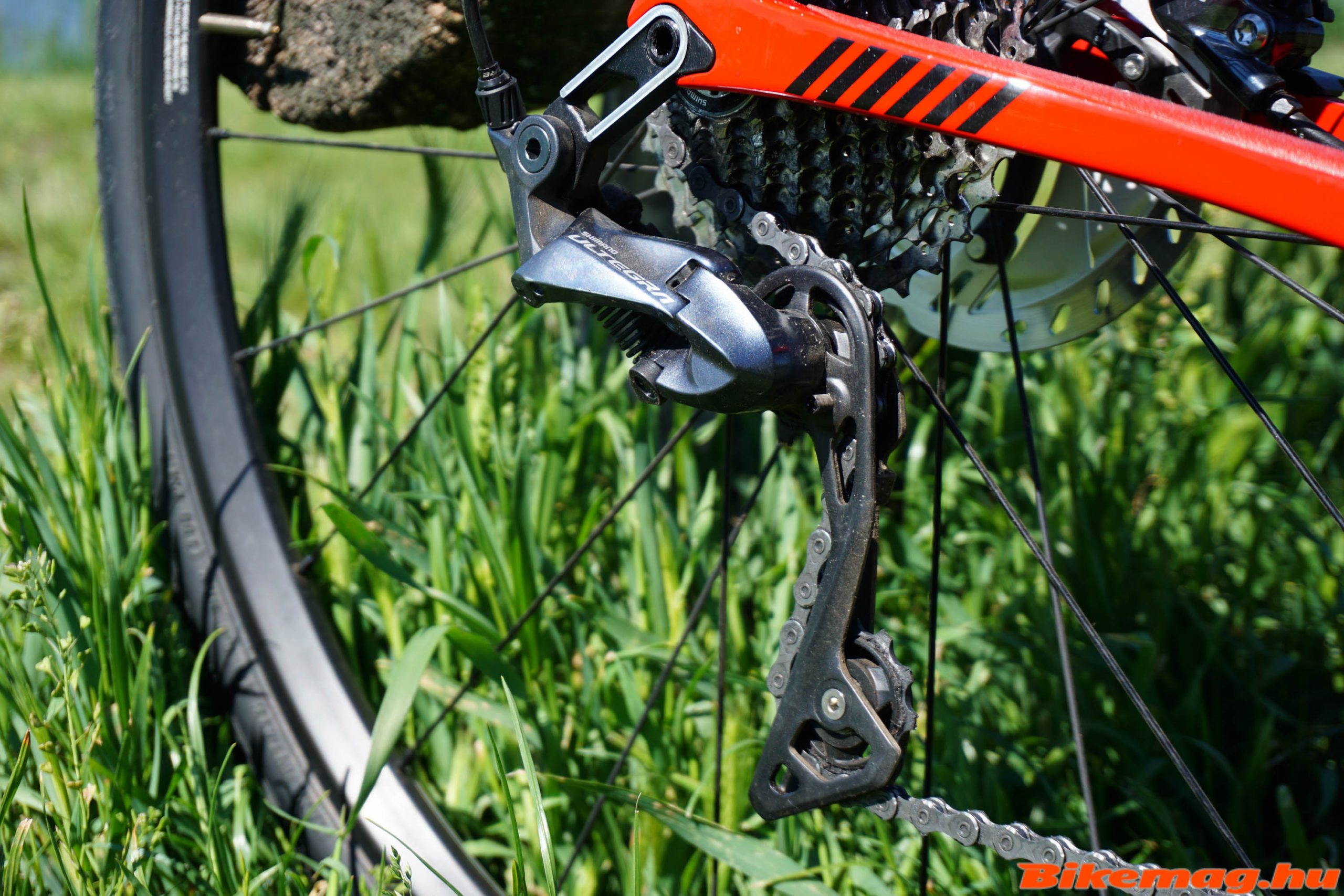

A Scultura Endurance 6000-et mechanikus Ultegra szettel szerelik, ez az egyik kedvenc szettem, így örültem is neki, hogy ez került a gépre, tudom, hogy megbízhatóan, precízen működik mind a váltás, mind a fékezés, teszteltem már belőle jó néhány darabot. Csak arra voltam kíváncsi, hogy az integrált bovdenek miatt lesz a probléma a váltással, pontosabban a Merida jól oldotta-e meg a bovdenek elvezetését a vázon belül. Ebben a tekintetben példásan vizsgázott a kerékpár, nem voltak váltási gondok.

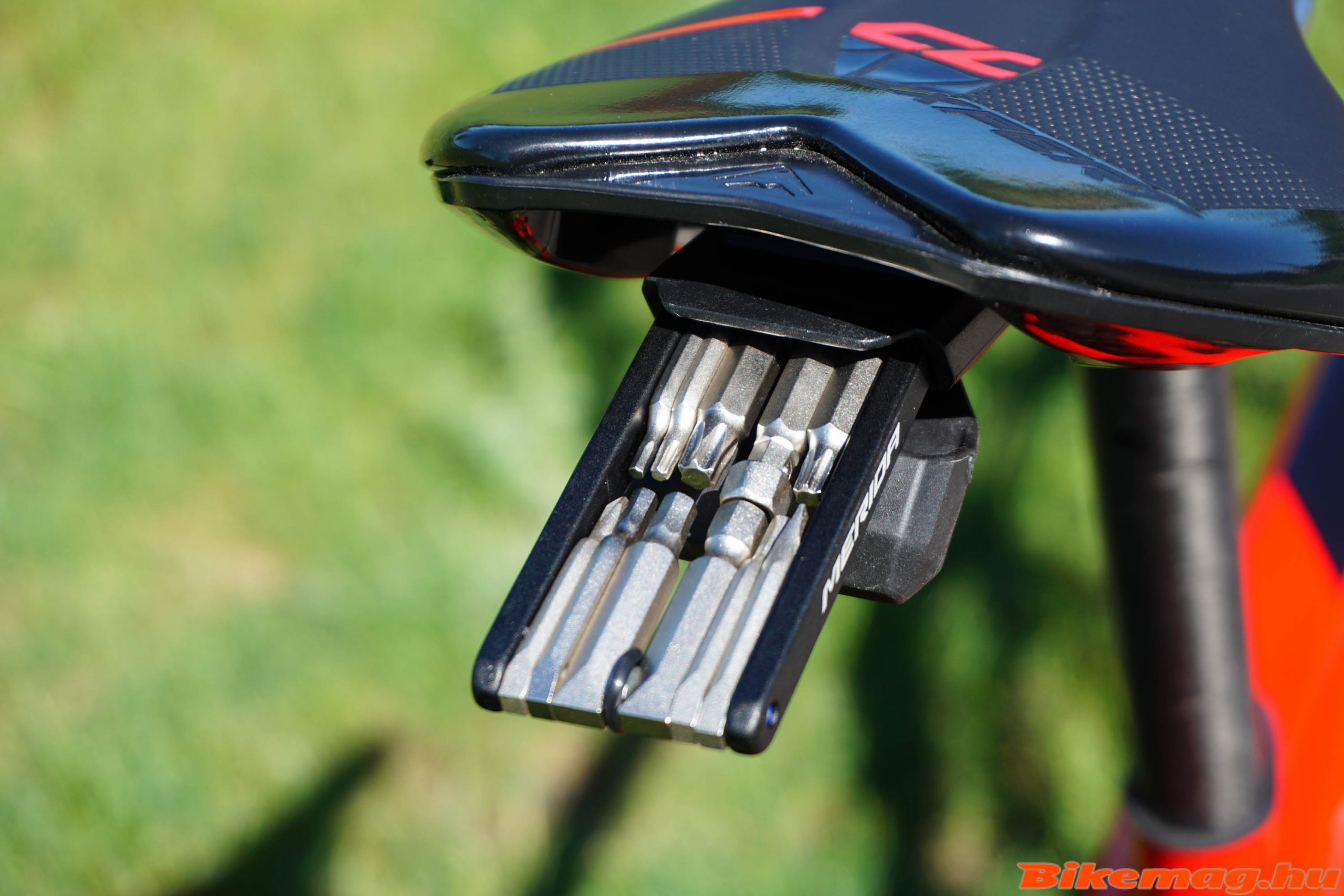

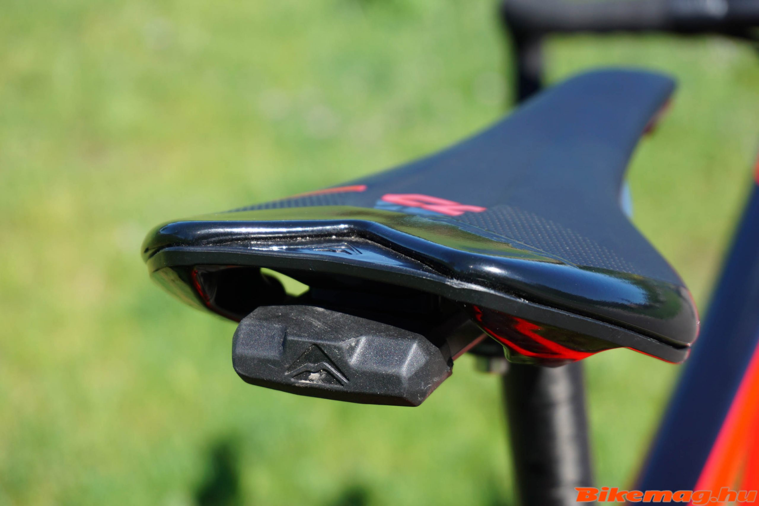

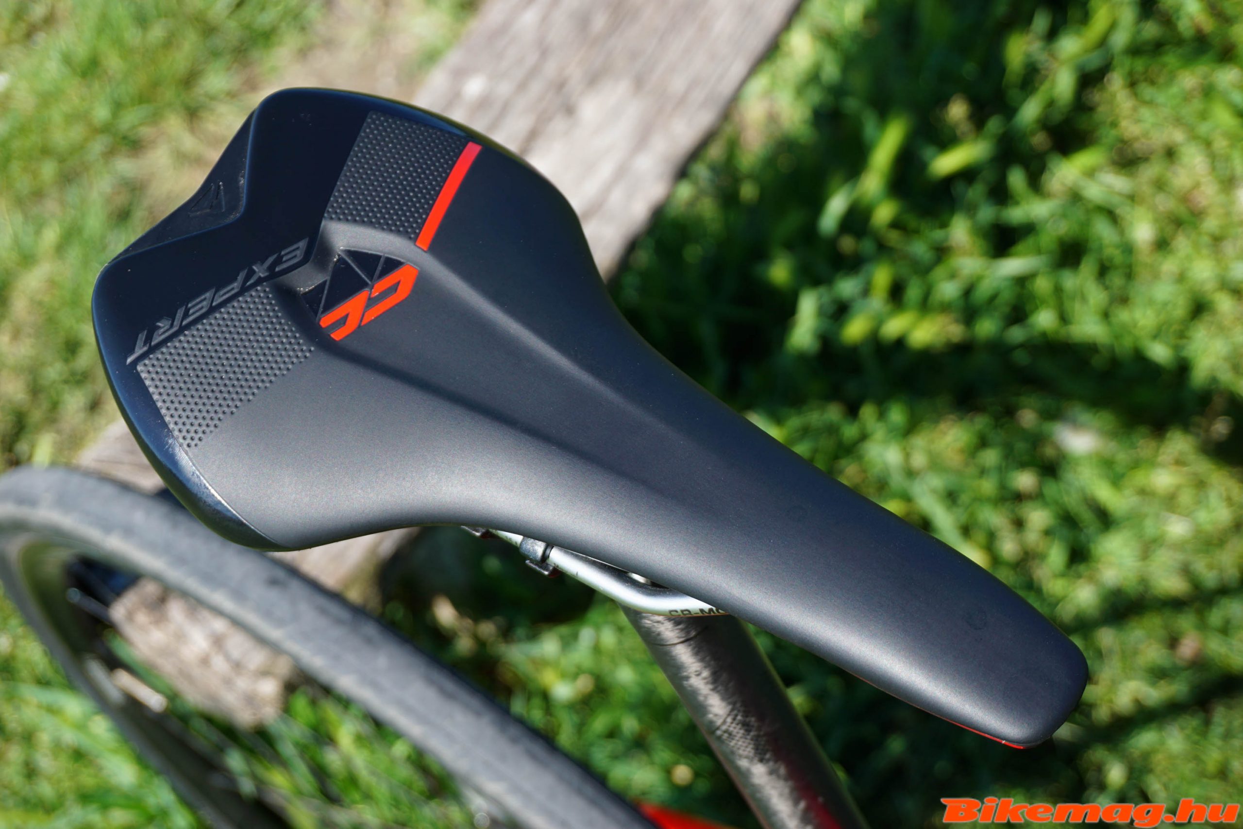

A nyeregcső mint már említettem kör profilú és karbon, tehát remekül képes elnyelni a rázkódást és az ütéseket, ráadásul szabvány méret, ezért ha véletlenül cserélni kellene akkor sem kell fél évig kutatnunk egy újért, bár azt meg kell jegyezni, hogy hazánkban a Merida az, amihez kb mindig van alkatrész a nagykerben. A nyereg különlegessége, hogy egy marokszerszámot integráltak belé, ami elég ügyes dolog, ha a gyári nyerget akarjuk használni.
Elég furcsán néz ki ez a kupak ha alátétek teszünk alá. Szerencsére helyettesíthető normál kupakkal is.
A kormány és a kormányszár is sajátmárkásak, a kormány hétköznapi kompakt hajlítással rendelkezik, nagyon sok kerékpáron találkozhatunk vele. A kormányszár viszont már kicsit trükkösebb darab, egyrészt a kormányt befogó bilincsét úgy tervezték meg, hogy először az egyik oldalon teljesen meg kell húzni a csavarokat és utána kell a másik oldalon, ezzel elkerülhető az egyeletlen meghúzás, ami törést okozhat. Másrészt a kormánycsapágy összehúzó kupakja aero formájú és pontosan illeszkedik a kormányszár tetejébe, ami szerintem egy nem túl jó megoldás, mert elég hülyén néz ki így, ha távtartót teszünk a kormányszár fölé, és azért elég sok bringás hagy tartalékot a villanyakban.

Egy dolog még felvetődött bennem a nyeregbe integrált marokszerszámmal kapcsolatban, szerintem a komolyabban bringázók vagy azok, akik többet töltenek a nyeregben, általában lecserélik a gyári nyerget egy már bevált típusra, ilyenkor viszont az integrált marokszerszámtartó elveszik. Érdemes ebbe az irányba fejleszteni? Végül is ha lecseréljük a nyerget akkor is lesz egy marokszerszámunk a kerékpárhoz.

Fék Első: Shimano Ultegra Hydraulic disc
Fék Hátsó: Shimano Ultegra Hydraulic disc
Féktárcsa Első: Shimano RT800 160 mm
Féktárcsa Hátsó: Shimano RT800 160 mm

Váltó Hátsó: Shimano Ultegra GS
