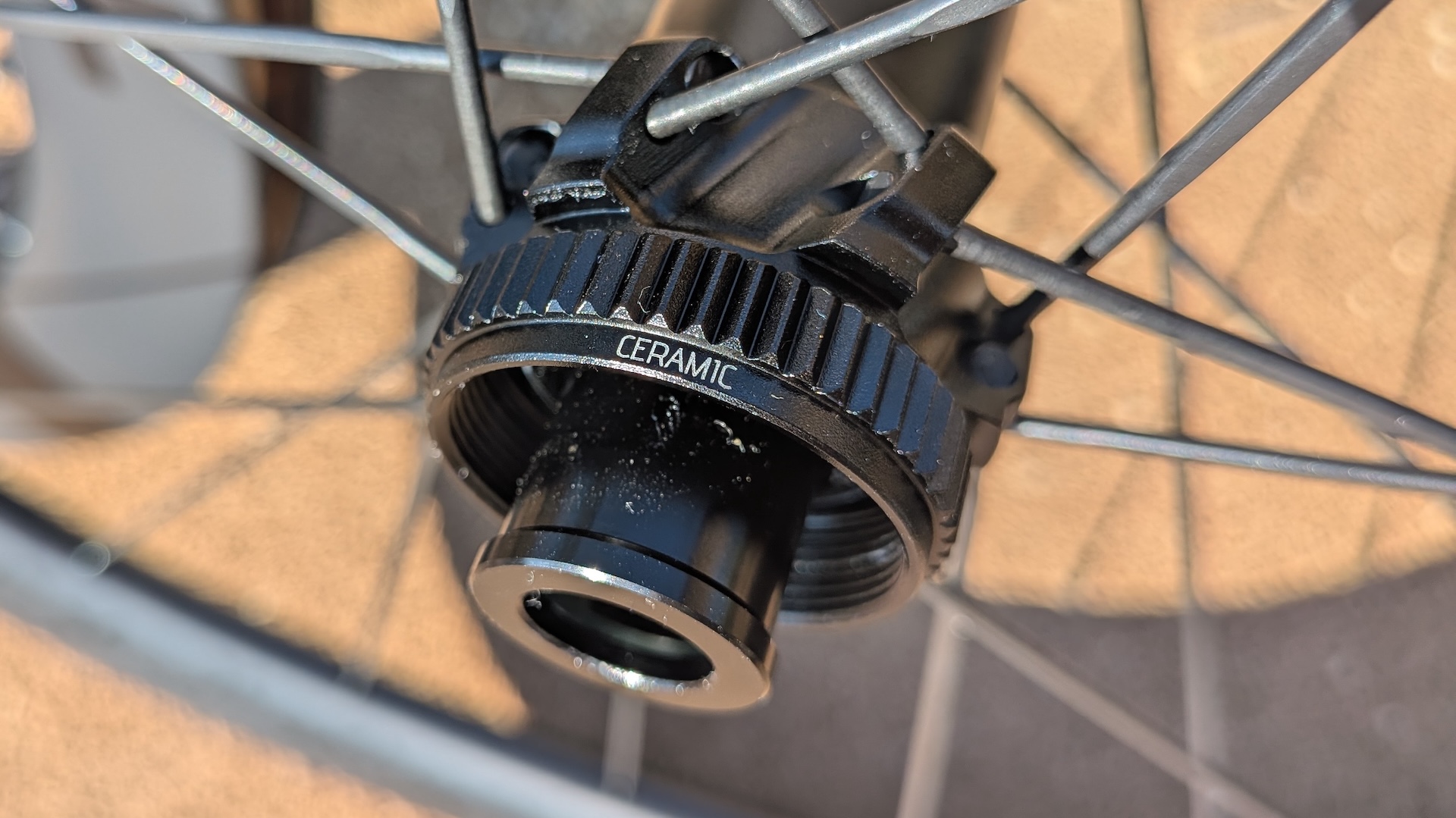

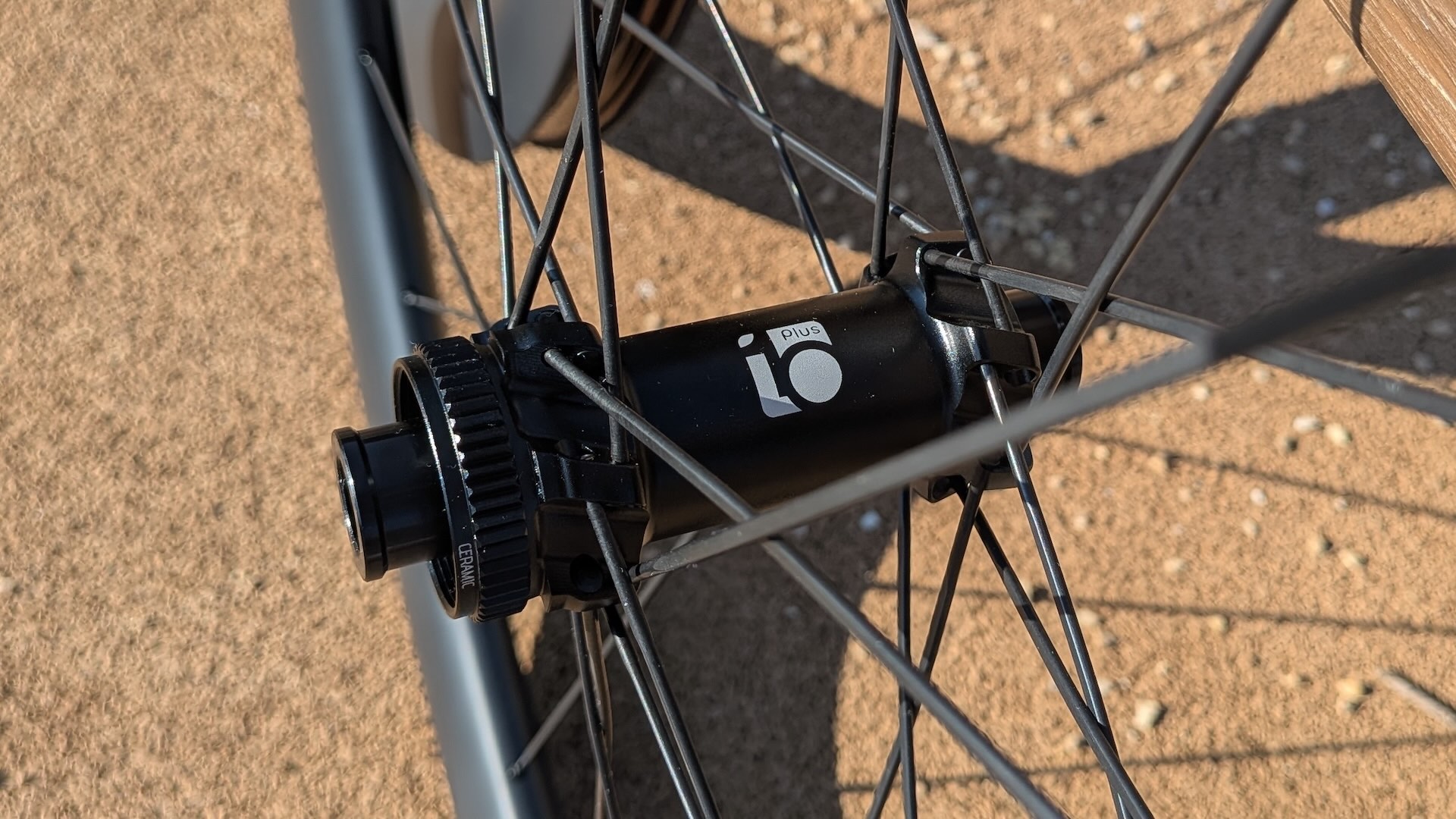

A gyártó nem akarja megváltani a világot, mindössze bevált műszaki megoldásokat vegyítenek néhány extrával. A csillagracsnis szabadonfutó-mechanika ennél a modellnél 45 fogas, de az olcsóbb T szériát is a 36 fogas verzióval szerelik, a kerámia csapágyazás viszont az E széria privilégiuma.
Ezen kívül semmi gyanúsan látványos nem jön szembe. Elöl-hátul 24 küllő van 1:1 elrendezésben, két keresztre fűzve. A küllők Pillar márkájúak, ez a távol-keleti küllőgyártás legmagasabb szintje. Nem a legkönnyebb típust választották, ami tömegben egy pici pluszt jelent, de a 130 kg-os bringásra vonatkozó súlylimitet látva ez abszolút megbocsátható.
Az E széria kerámia csapágyakkal érkezik

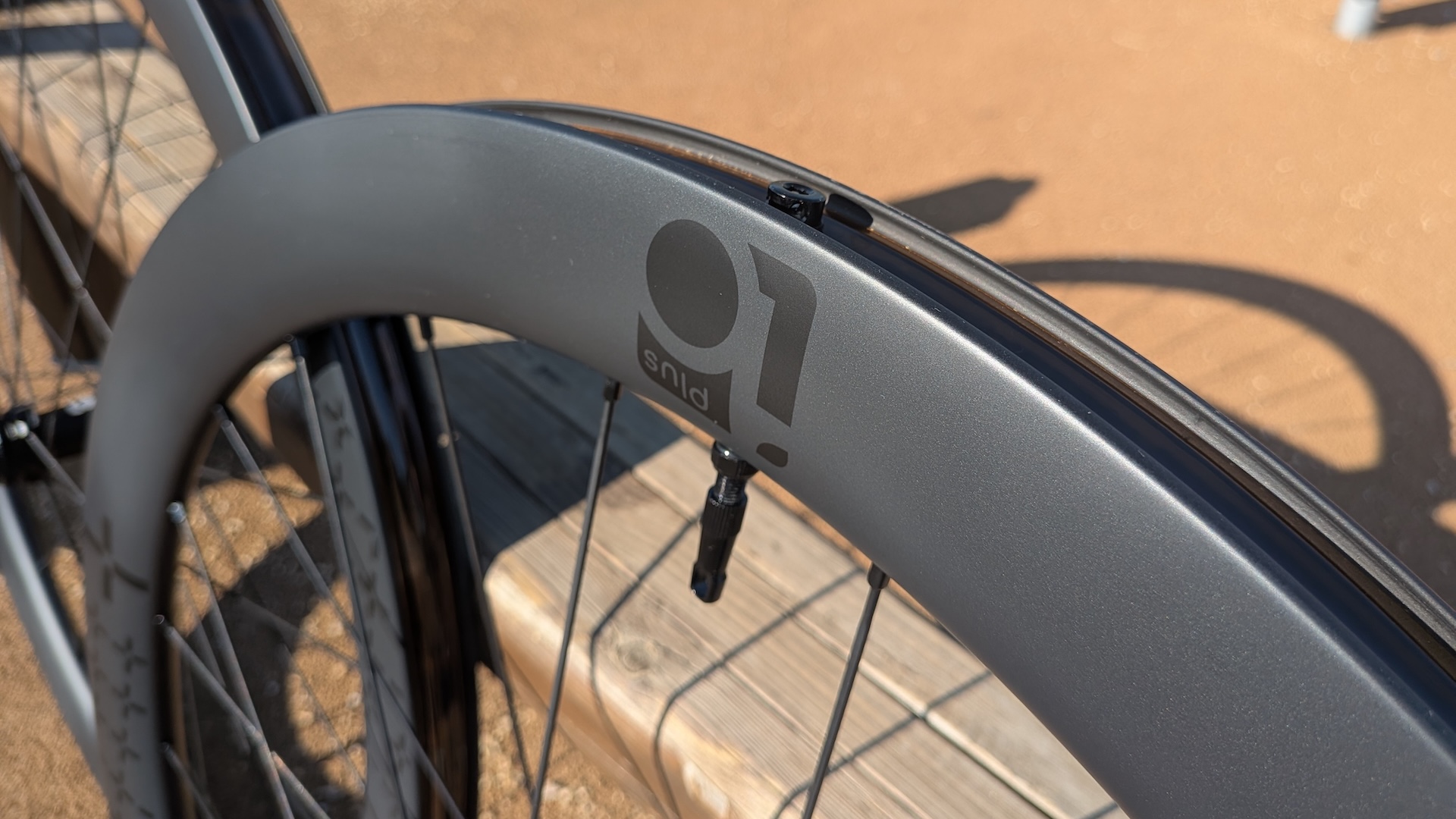

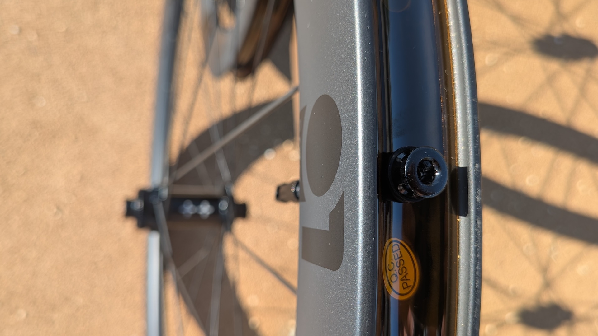

A felnihez a Toray T700 és T800 típusú karbonszöveteit használják. Ezeknek tulajdonságait a Triaero Flyee vázszett tesztjében kifejtettem, de a T700 alkalmas a rugalmasság és a kényelem növelésére. Ezen kívül a kerékszett már tubeless használatra készen érkezik meg, felniszalaggal és előre behelyezett szeleppel.

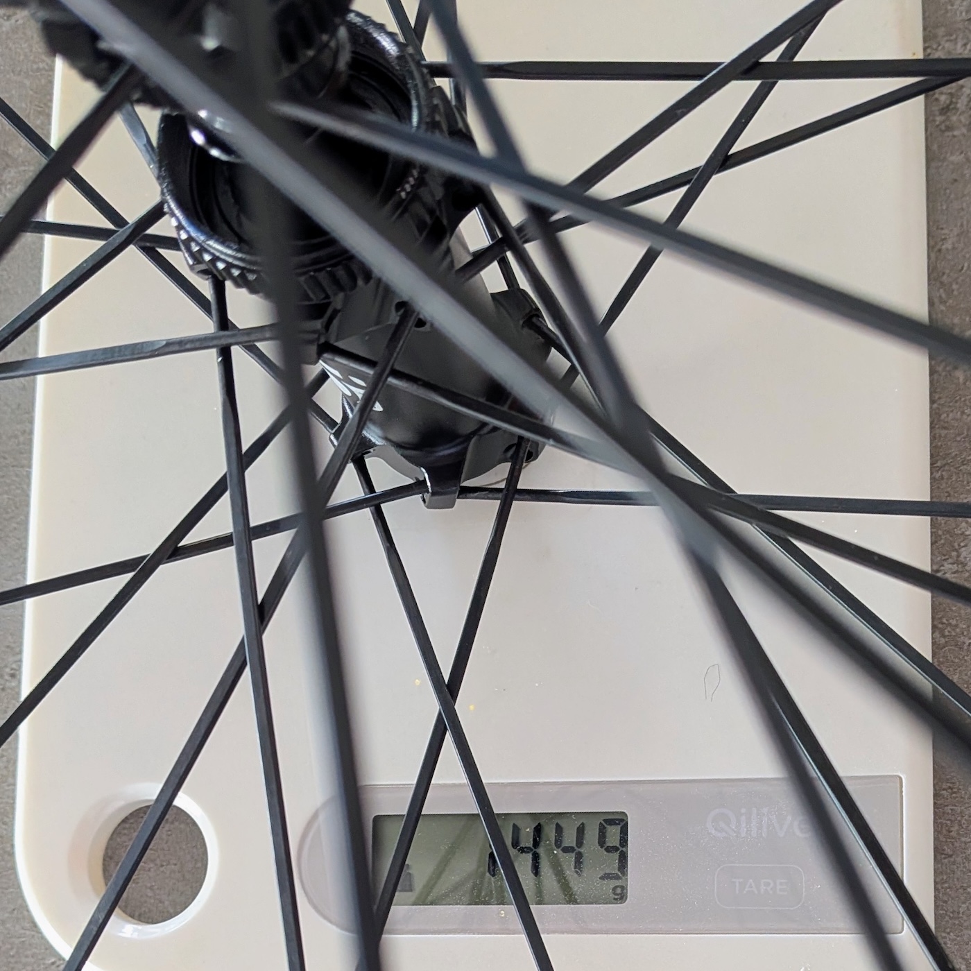

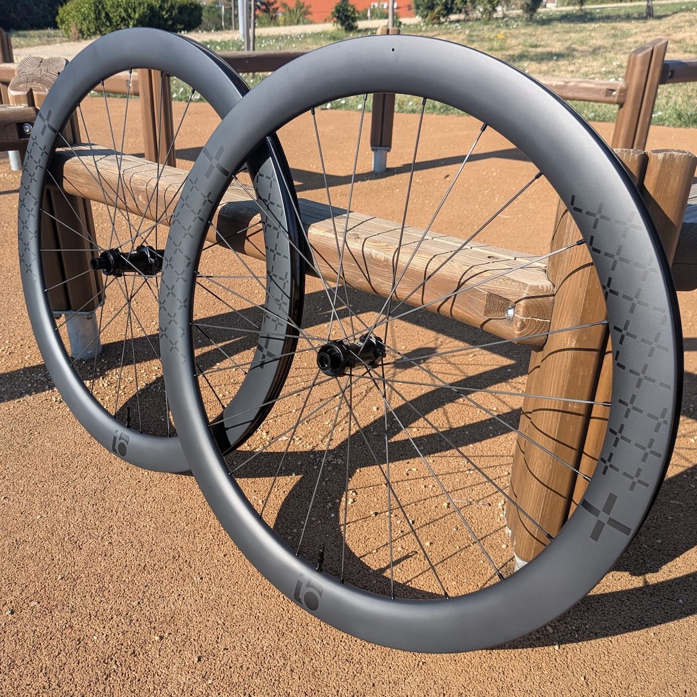

A felnik belső szélessége 21 mm, a külső pedig 28 mm, ez kategóriájában teljesen rendben van. Az 50 mm-es verzió gyári tömege 1415 gramm. Én 1449 grammot mértem, ami belefér a megadott ±3%-os tartományba. Ami érdekes, hogy a 40 mm-es csak 30 grammal könnyebb ennél, viszont a 65 mm-es 150 grammal nehezebb.
A mért tömeg ugyan egy kicsit több, mint a katalógusadat, de belefér a megadott ±3% toleranciába

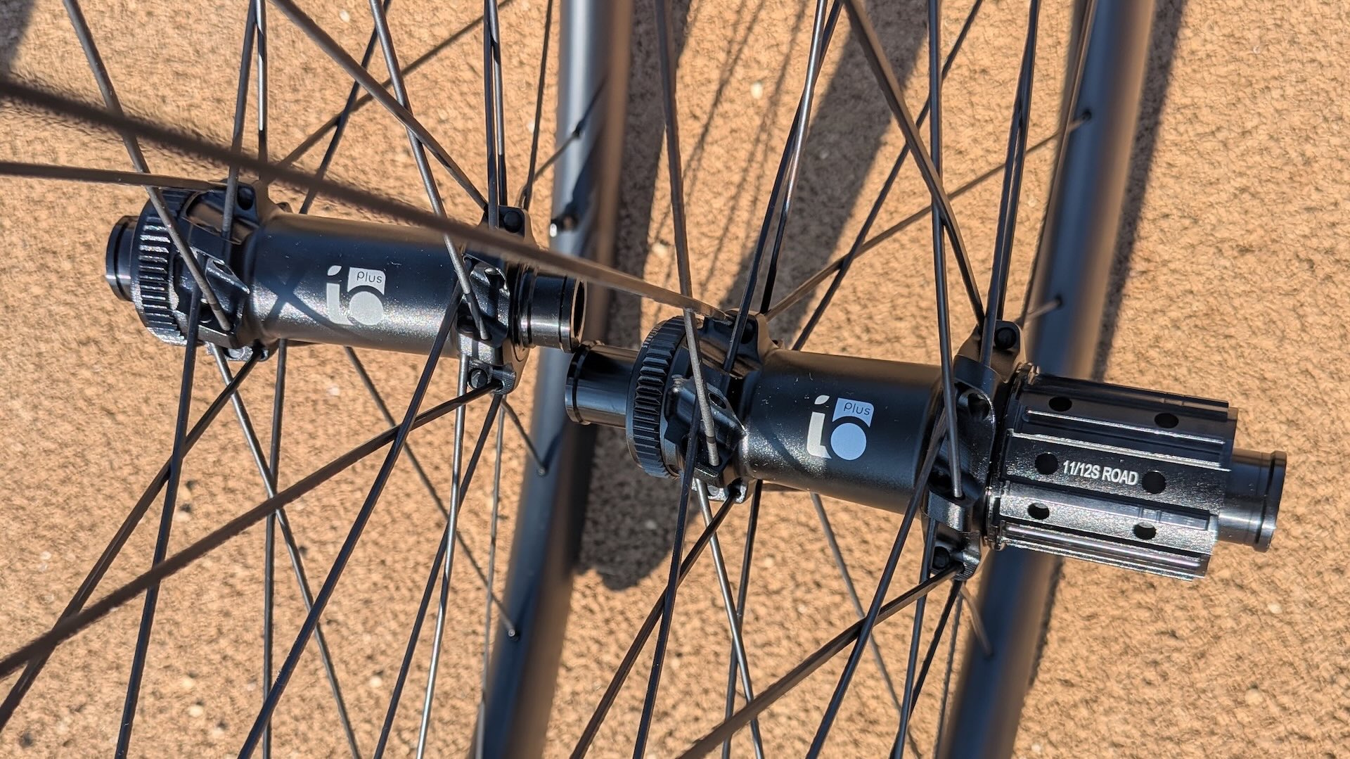

A kerékszett a dobozból kivéve minőségi érzetet ad. A dizájn letisztult: a szelepnél van egy logó, a felni többi részén pedig csak + jelek, nincs semmi, ami világgá kürtölné a termék kínai mivoltát. Az agyak is egyszerűek és letisztultak, egyenes húzású (straight-pull) küllőket fogadnak. A csapágyak szépen futnak, a kereket üresben megforgatva pedig azt érezhetjük, hogy sosem fog megállni.

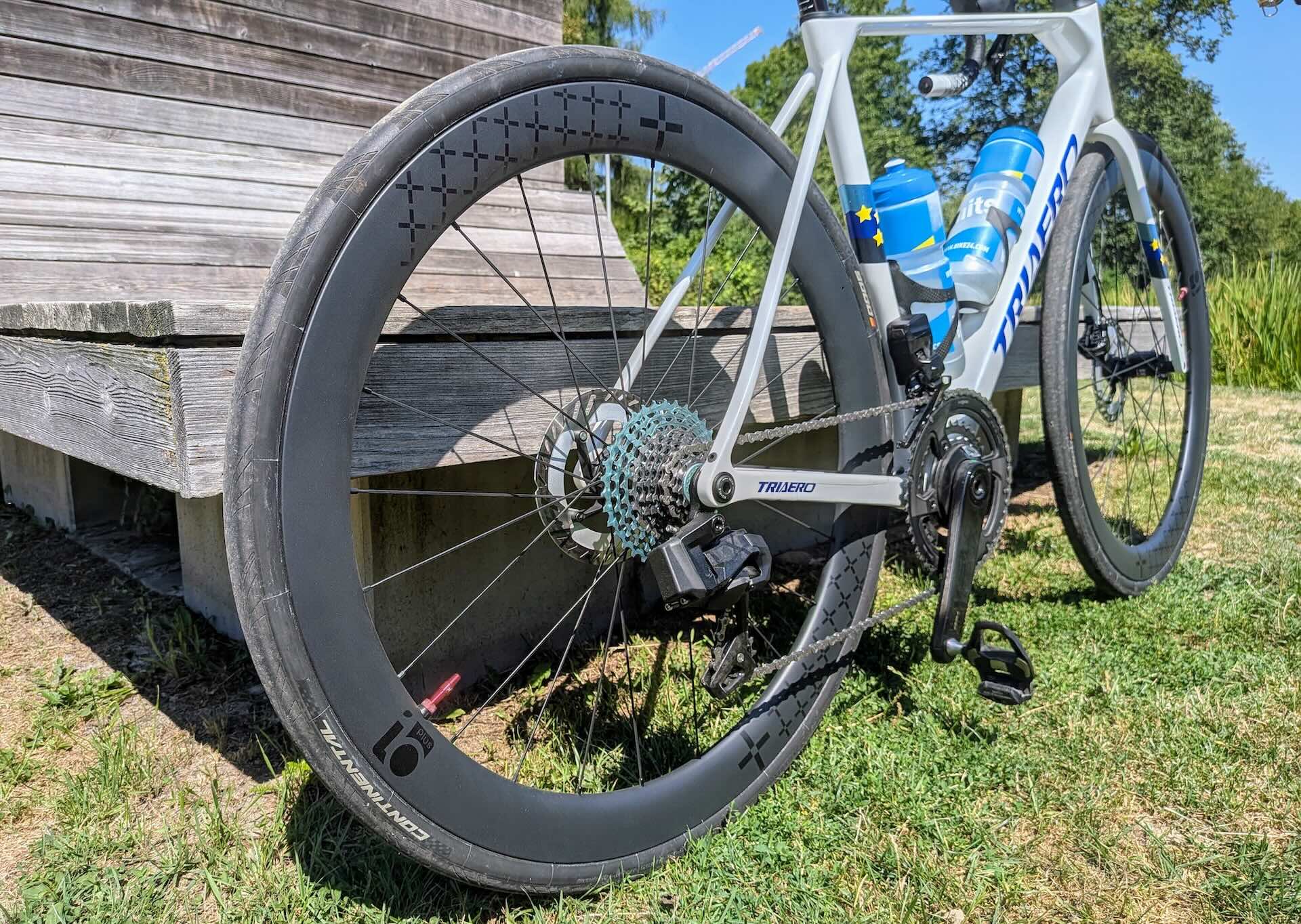

A kerekekre 32 mm széles Continental Grand Prix 5000 gumik kerültek a bevált RideNow Race Formula 36 TPU belsőkkel. Érdekesség, hogy mérve ezeken a 21C felniken a 32 mm-es gumi csak minimálisan szélesebb, mint a 23C felniken a 28 mm-es verzió, ellenben néhány milliméterrel magasabb.
A E széria könnyített alumíniumötvözet kazettatesttel érkezik

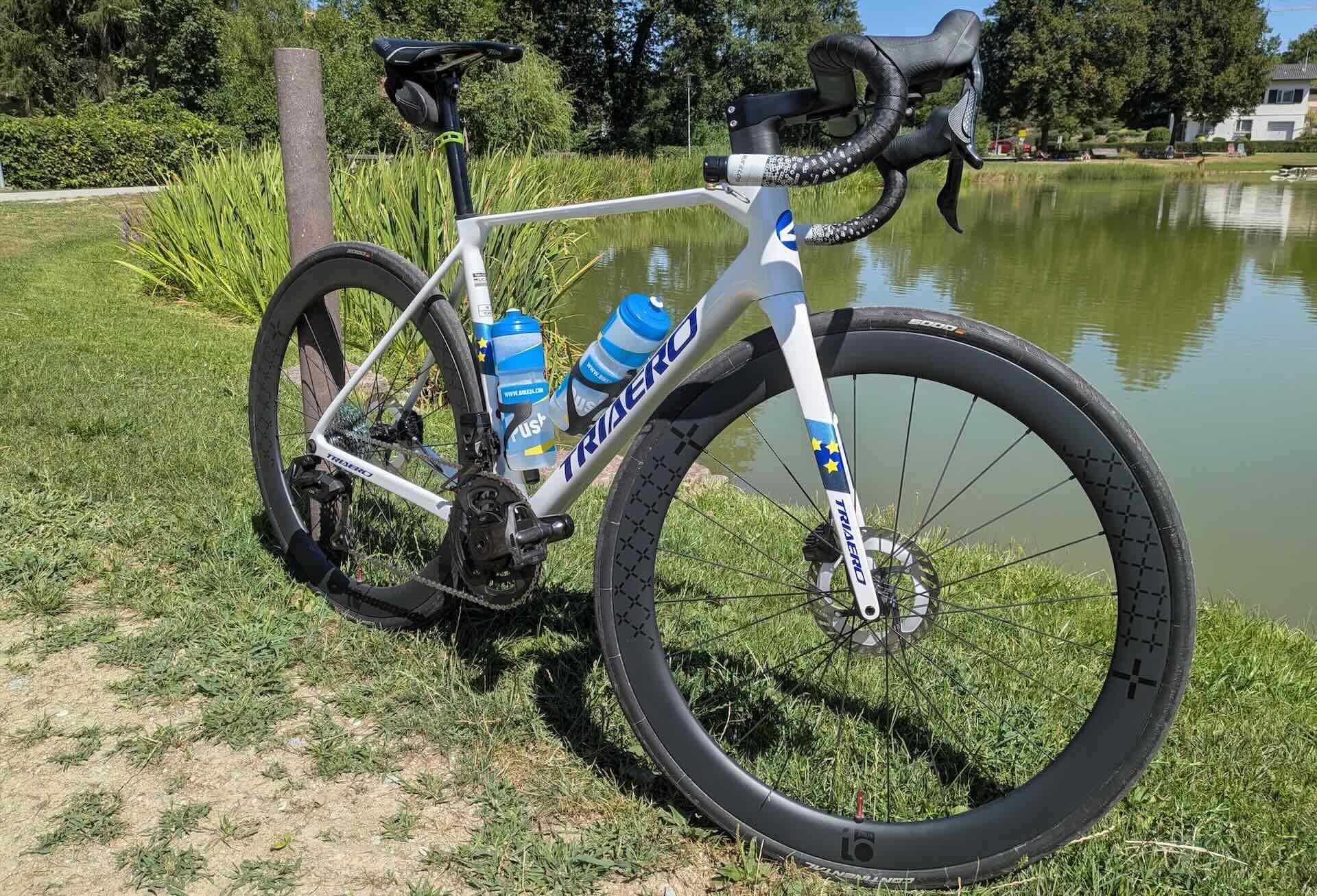

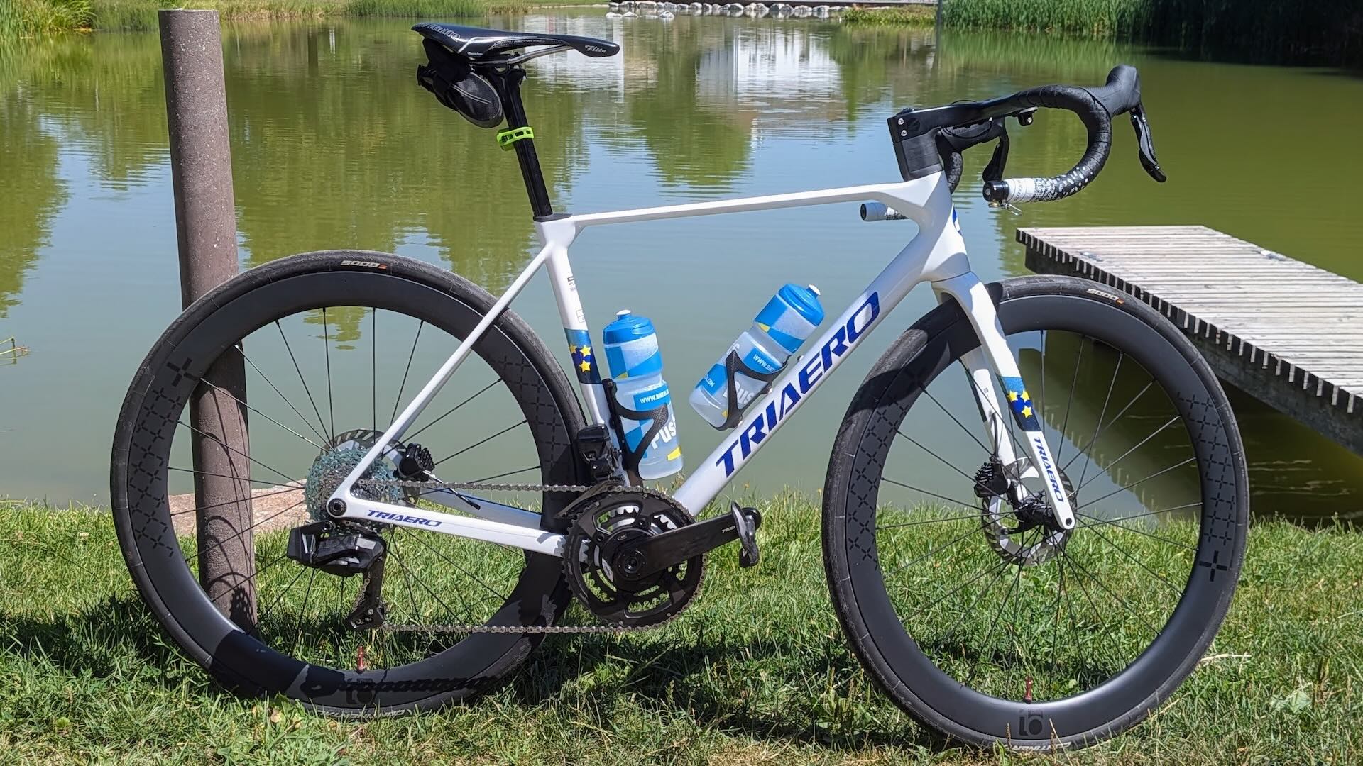

A 28 mm/23C kombinációnál alkalmazott 5,2/6,0 bar nyomást a 32 mm-es gumiknak hála tovább tudtam csökkenteni, 4,8/5,6 barra, ami tovább növeli a kényelmet. A kerekeket először a Van Rysel NCR CF bringámba raktam be kb. 120 km-re, tulajdonképpen két utolsó búcsúkörre eladás előtt. Ezután átraktam őket a kínai projektbringába, vagyis a Triaero Flyee-be, és a cikk megjelenéséig összesen 800 km-t futottak.

Mivel ez a kerékszett 160 grammal nehezebb, mint az eddig használt, karbon küllős Superteam, azt gondoltam, hogy majd érezhetően lassabb lesz. Aztán az első tekerésnél tökre nem éreztem lassúnak. Ez persze szubjektív, de ugyanakkor fontos érzés.
Ami viszont az első alkalommal megfogott, az a kerékszett kényelme. Nyilván hozzátett valamennyit a korábban még általam nem próbált ballonosabb gumi és a kisebb nyomás is, de azt éreztem, hogy a kerék jól kezeli az útegyenetlenségeket. Persze a Balaton-parti kerékpárutat sajnos ez sem tette tüköraszfalttá…
A kerekek mondhatni észrevétlenek, ami mindenképp pozitívum, mert azt jelenti, hogy csendben teszik a dolgukat. Ezt erősíti az is, hogy amíg a Superteam 54 fogas racsnimechanikája durván hangos és éles, addig az ebben lévő azonos rendszerű, 45 fogas racsnimechanika jóval halkabb és tompább.
Ami számomra negatívumként feltűnt az a kerekek szélkezelése. A 10PLUS felnik egyszerű kialakításúak, sima felülettel és egyenes alsó profillal. Ha komolyabb oldalszelet, széllökéseket fogunk ki, akkor ez idegesen hat a kerékpár irányítására. Ebből a szempontból a Superteam kerekeim nyugodtabban viselkednek, amiben valószínűleg szerepet játszik a felni speciális kialakítása.
