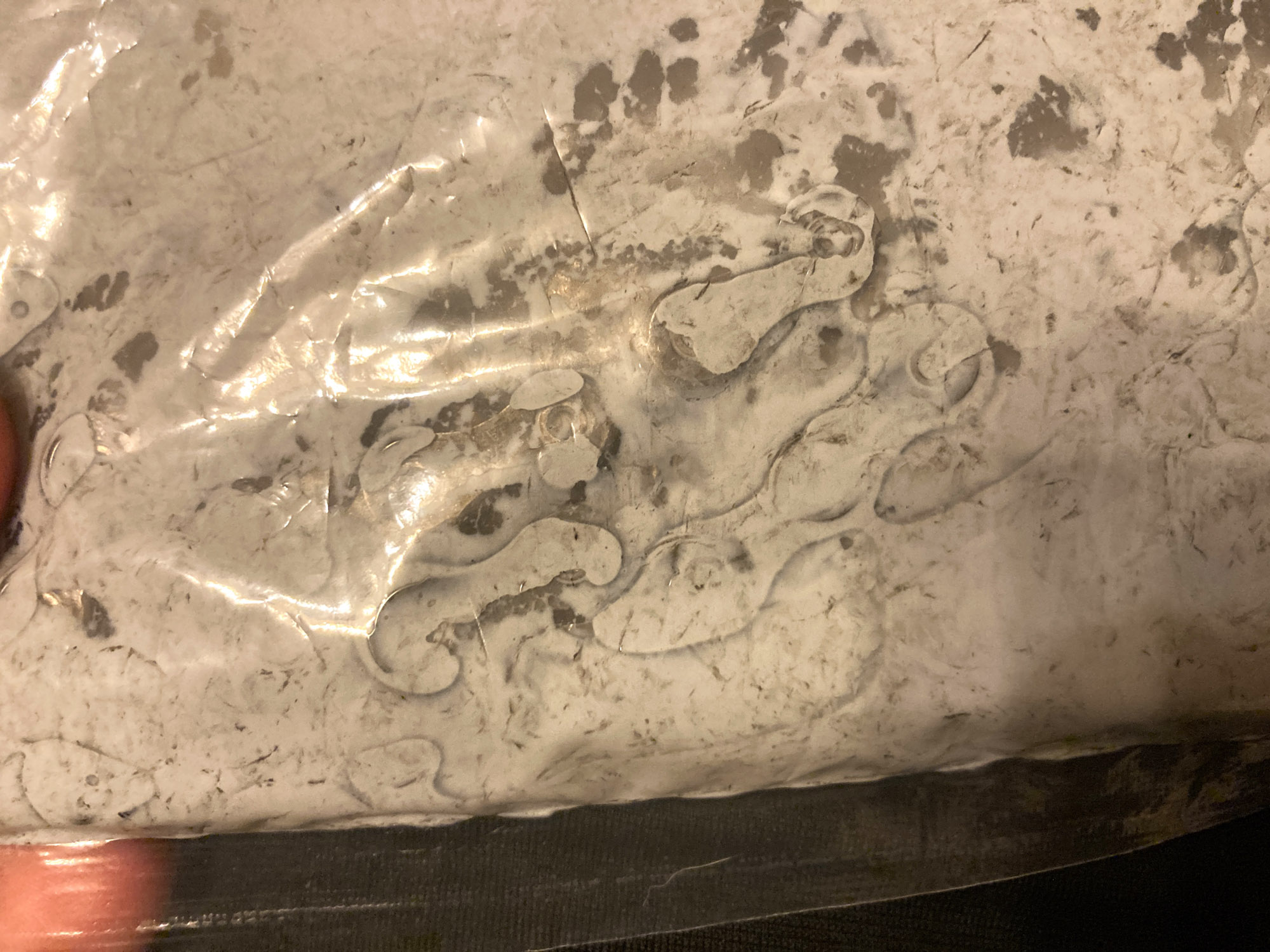

Az első felvitelhez a gyártó által ajánlott belemerítéses módszert választottam. A láncot a kenőanyaghoz kapott műanyag zacskóba tettem, beleöntöttem a GRAPHENlube-ot, majd alaposan átmozgattam, hogy a kenőanyag a görgők és a láncszemek belső részeihez is eljusson.
A maradékot hagytam visszacsepegni a zacskóba, majd visszatöltöttem az üvegbe. Ez tényleg fontos, hiszen egy ilyen drága terméknél nem érdemes a felhasználás nélkül megmaradó kenőanyagot egyszerűen kidobni. A gyártó is ezt a módszert javasolja az első, teljes belemerítéses kezelésnél.

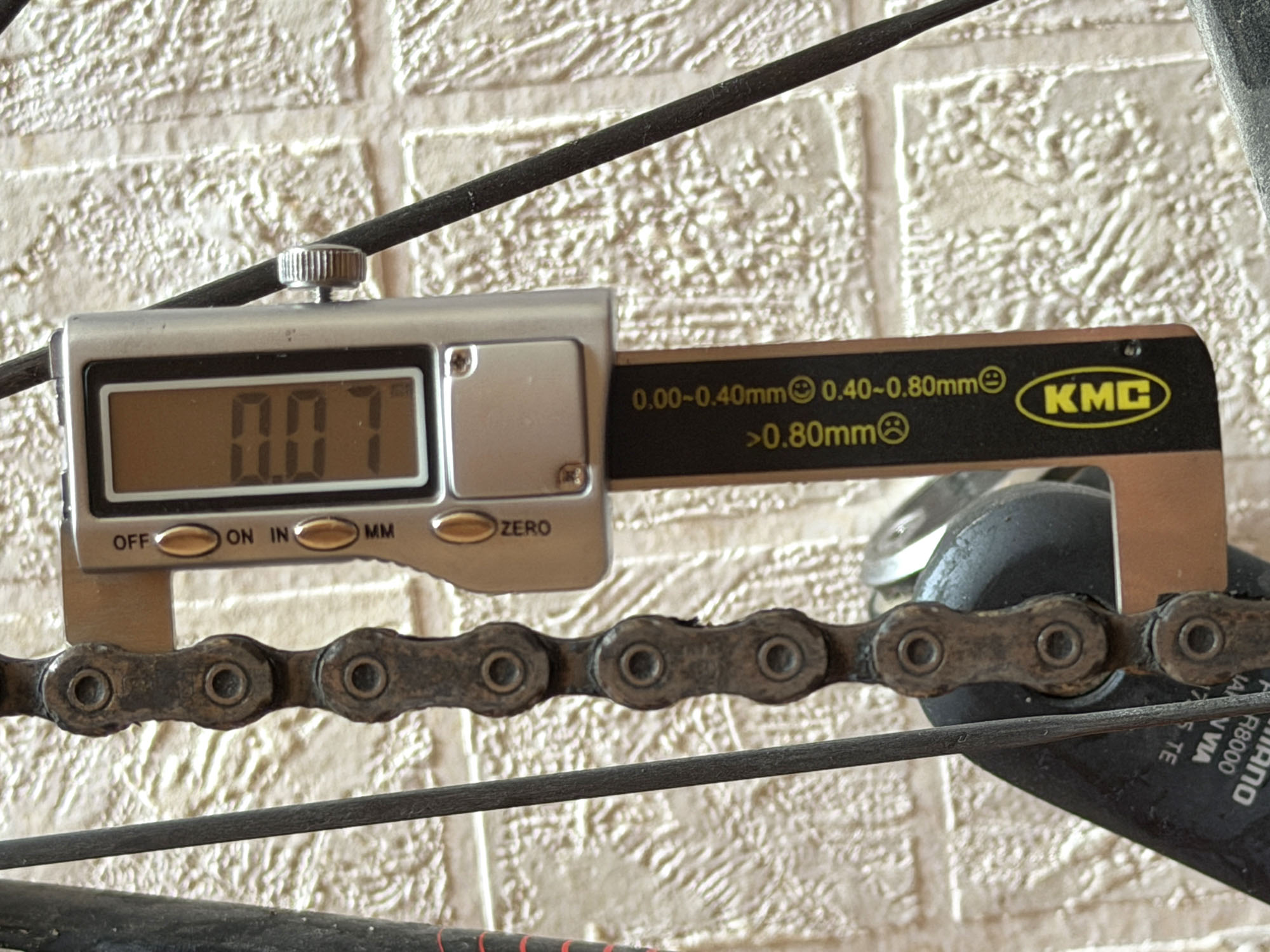

A teszt legérdekesebb része nem is az, hogy milyen ritkán kell újrakenni a láncot, hanem az, amit a lánckopásmérő mutat.
Az országúti kerékpáromban már több mint 20 ezer kilométer van a láncban, és a digitális láncnyúlásmérőm mindössze körülbelül 0,07 milliméteres nyúlást mutat. Ez rendkívül alacsony érték ekkora futásteljesítmény mellett.
A gravel kerékpárban eddig körülbelül 2500 kilométer van. Azon a digitális láncnyúlásmérőm jelenleg 0,01 milliméteres, azaz kb nulla, kopást jelez. Amikor olaj használata mellett ilyenkor szoktam a 3. új láncot feltenni.
0,01 mm kopás a gravel bringámon
Ezek a számok önmagukban nem bizonyítják, hogy minden kerékpáron, minden hajtásrendszerrel és bármilyen körülmények között hasonló eredményt lehet elérni. Azt viszont nagyon jól megmutatják, hogy az én használatomban a GRAPHENlube-bal kent láncok kopása meglepően alacsony.
Ha a lánc és a hajtás többi eleme ilyen ütemben kopik, a drága kenőanyag költsége könnyen megtérülhet az alkatrészek ritkább cseréjén keresztül. A 100 ezer kilométeres láncélettartam már csak egy optimista elképzelés lenne, de a jelenlegi tapasztalatok alapján egyáltalán nem kizárható, és nem meglepő, hogy hosszú távon gondolkodom a GRAPHENlube használatában.

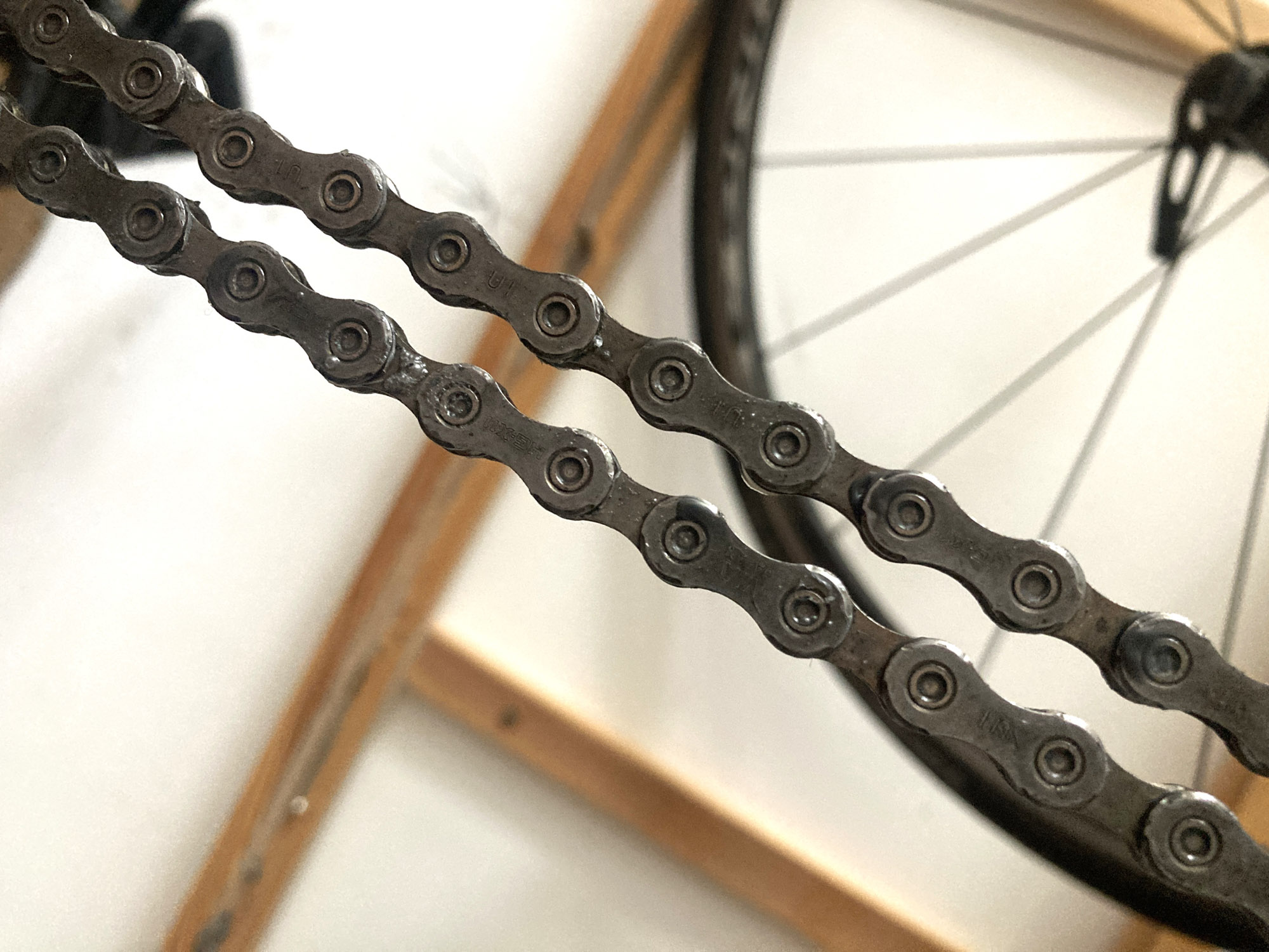

Fekete a lánc – de nem feltétlenül koszos
A GRAPHENlube-nak van egy olyan tulajdonsága, amely elsőre zavaró lehet. A megszáradt bevonat fekete színű.
A lánc, a lánctányér és a lánckeréksor emiatt úgy nézhet ki, mintha koszos lenne, különösen akkor, ha valaki a hagyományos, fényes fémfelülethez szokott. Pedig a fekete szín a termék sajátossága, és önmagában nem jelenti azt, hogy a hajtás szennyezett.
Én ezt hamar megszoktam. Inkább legyen kevésbé látványosan tiszta a lánc, ha közben halk marad, ritkán igényel karbantartást, és a kopása is alacsony. A kerékpár nem vitrinbe való, a hajtás teljesítménye pedig számomra fontosabb, mint a lánc csillogása.
A GRAPHENlube sokkal könnyebben lejön a kezedről, mint a koszos olaj. Nem igényel semmilyen extra tisztítószert, elég hozzá a szappan és a víz.
