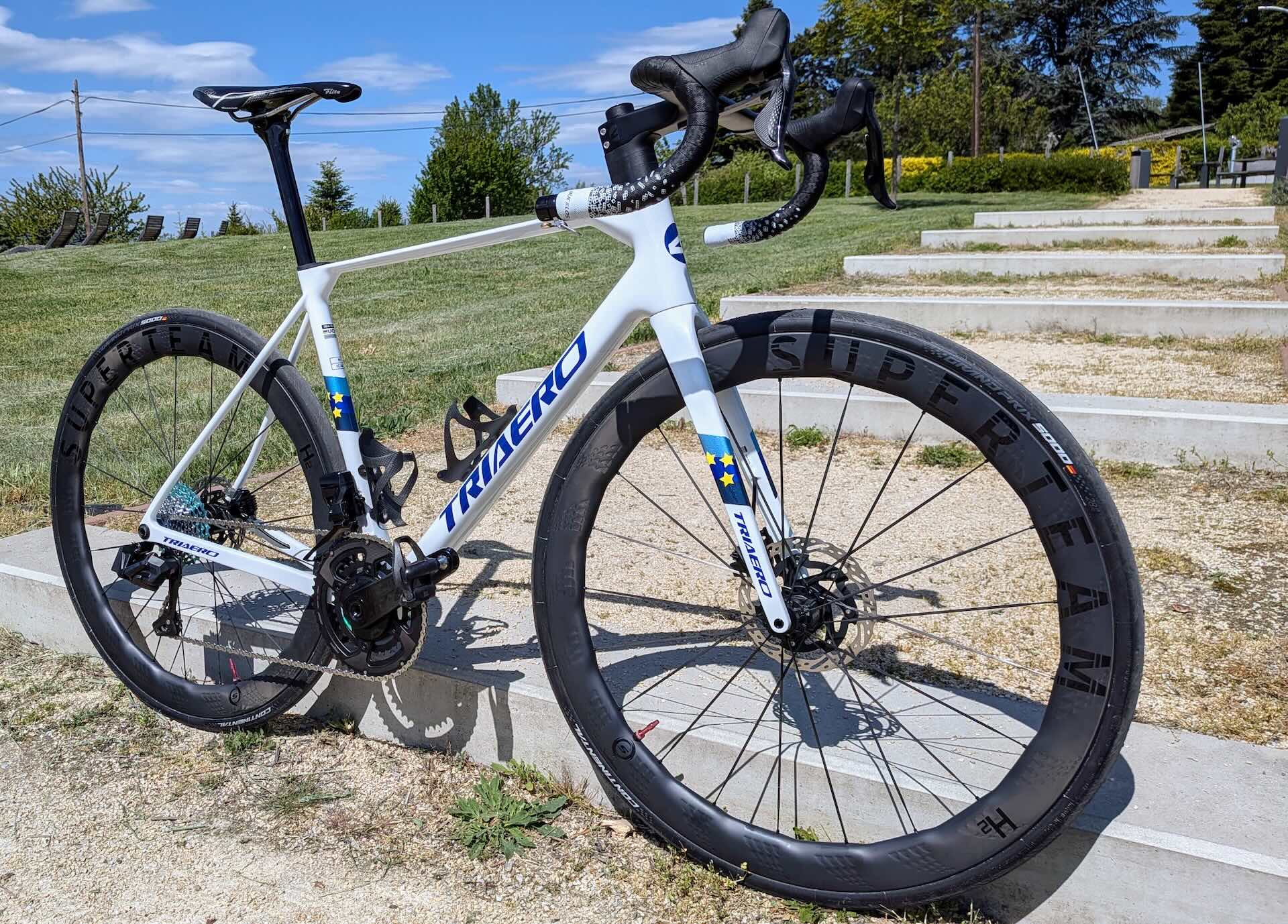

Tavasszal állt össze a projektbringa, aminek célja volt, hogy kínai brandek fő komponenseiből épüljön, ezáltal pedig képet mutasson arról, hogy hol tart a kínai kerékpáripar 2026-ban. A bringa alapját pedig a Triaero Flyee vázszett képzi, mellyel kapcsolatban igen jó benyomásokat van szerencsém megosztani.

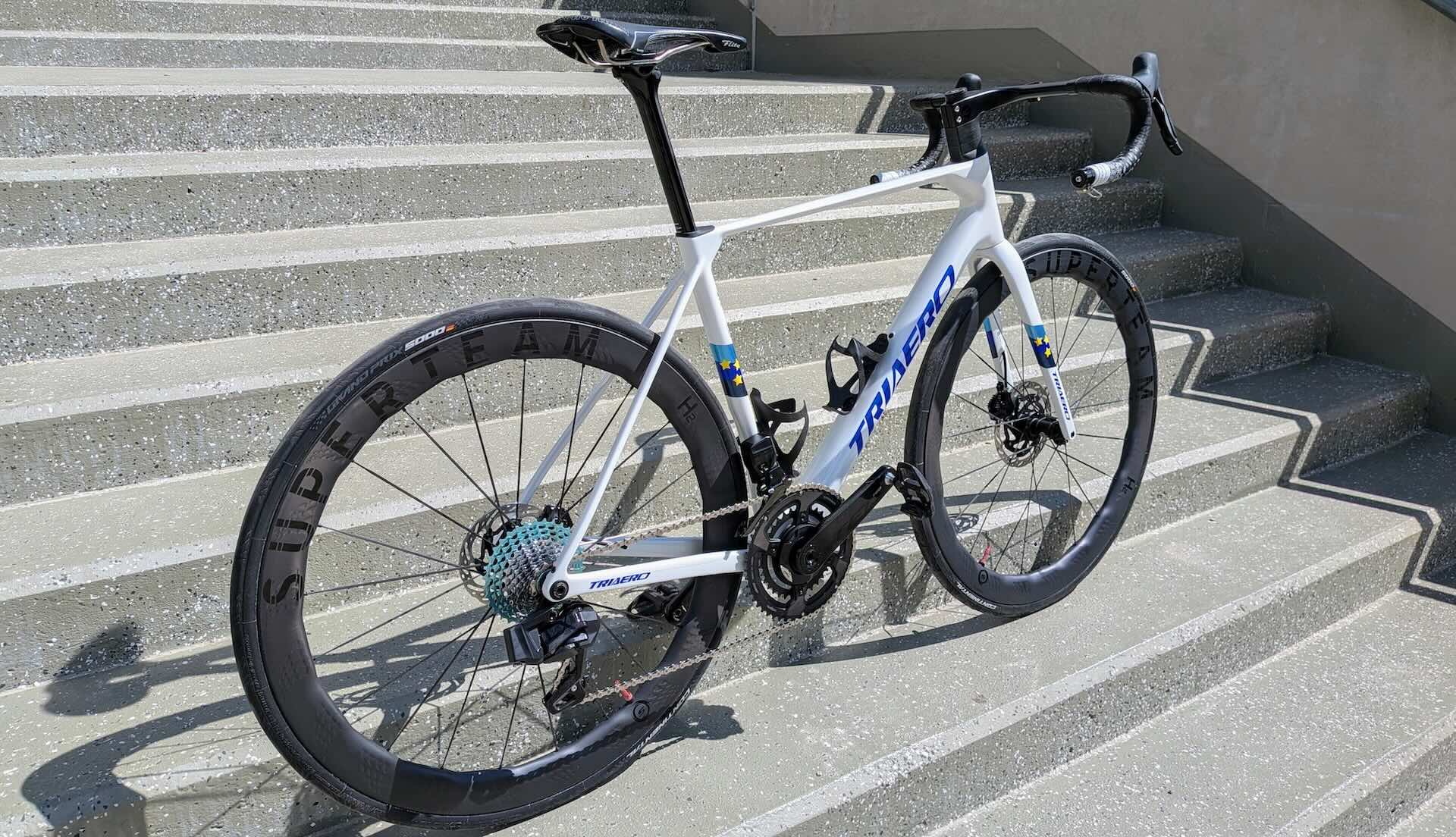

A bringa, amelyet a vázszettre építettem

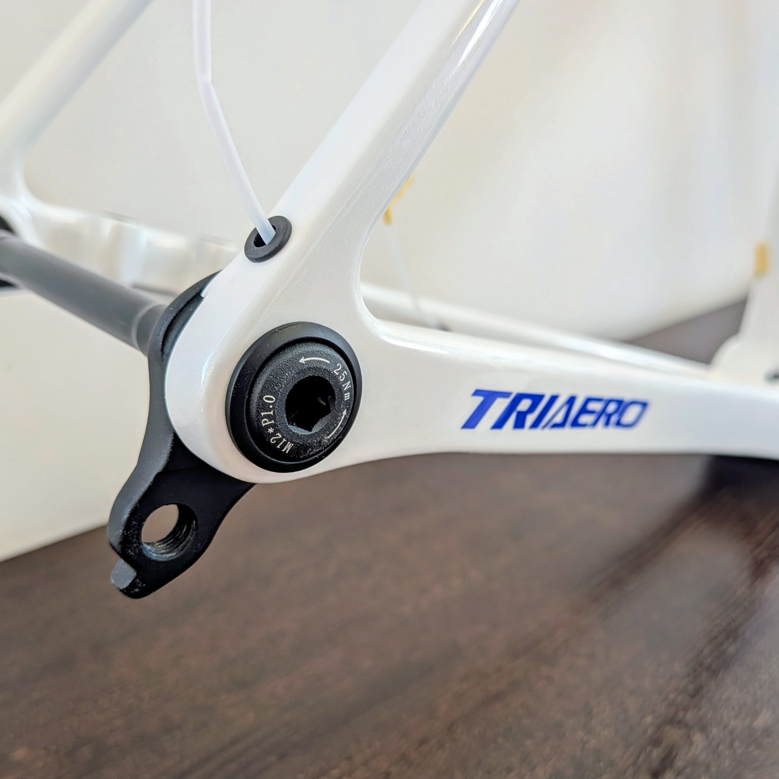

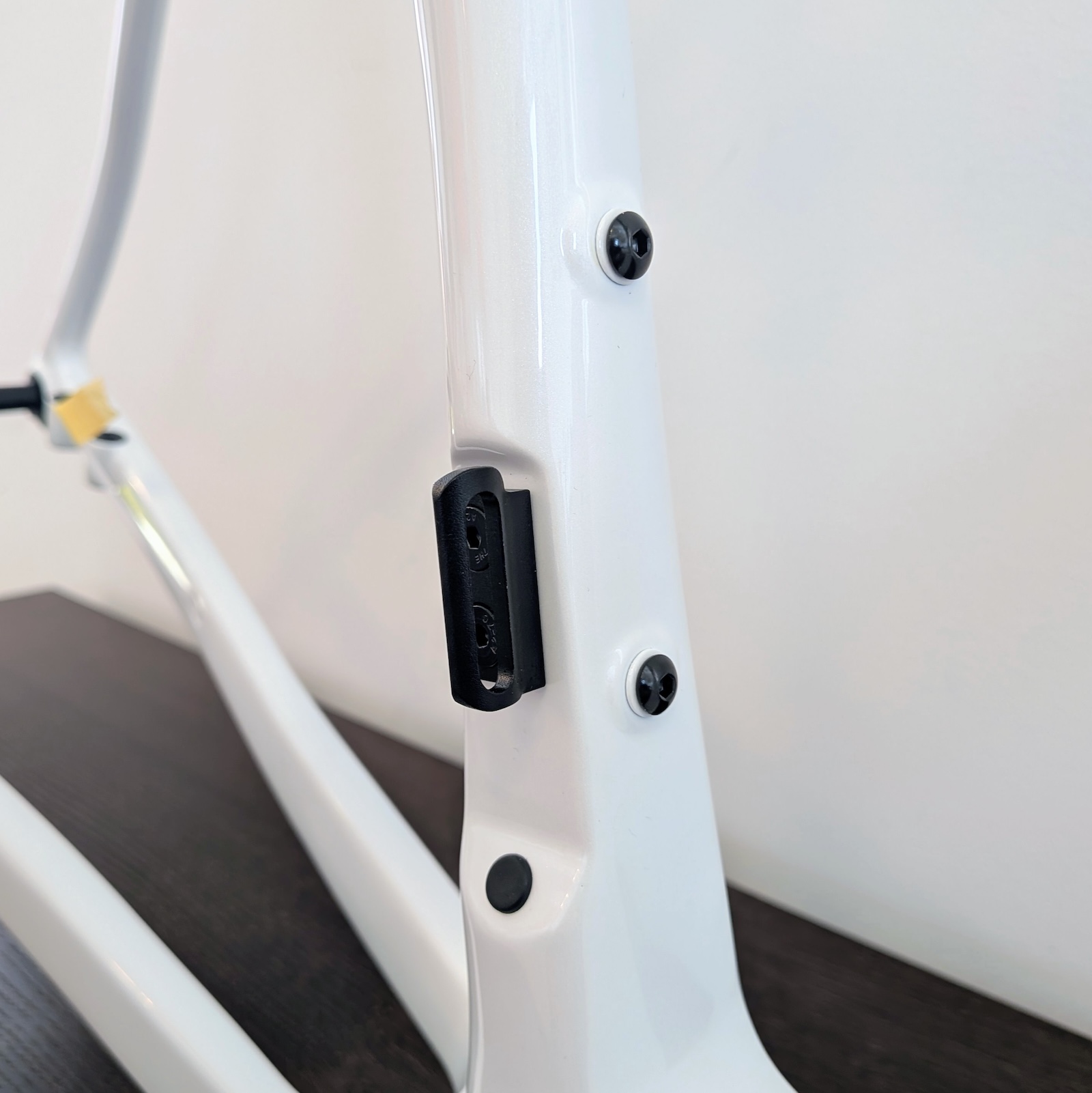

Bovdenház illetve Di2 villanykábel kivezetés és UDH váltópapucs a láncvilla végén
A három különböző szövet megfelelő rétegezése, kombinációja elősegíti, hogy mondjuk a villánál vagy a támvilláknál növeljék a rugalmasságot, ellenben a középrész környékét és a láncvillákat merevebbé tegyék.

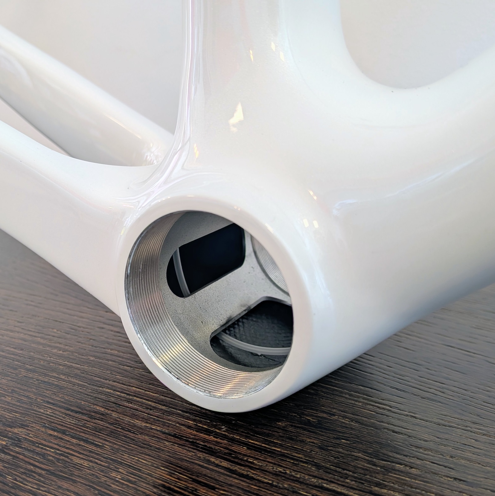

A T47 szabványú középcsapágyház a vázba ragasztott alu persellyel
A valóságban a T1000 inkább lokális merevítésre használatos például a hajtáshatékonyság növeléséhez. A Flyee döntően T700 és T800 szövetből, de a gyártó A9 vázszettje csak ebből a kettőből, az A22 pedig T700-ból készül, ahogyan a Flyee vázszett mellé készített Blade-R cockpit is.
Részletek, amelyek számítanak
A T47 középcsapágy szabvány okkal terjed, a Flyee pedig a 85,5 mm széles, belső verziót alkalmazza vázba ragasztott alu persely használatával. A press fit csapágyak sokkal precízebb váz megmunkálást igényelnek, ezért a gyártók térnek vissza a menethez. Emellett a T47 lehetővé teszi a nagyobb csapágyak alkalmazását. Az eredmény pedig jobb teljesítmény és tartósabb csapágy a nagy tengelyátmérőjű hajtókaroknál.
Konzolos első váltó felfüggesztés és Di2 kábel kivezetés
Praktikus kezdeményezés az UDH, vagyis univerzális váltófül, mely orvosolja a káoszt a témában. Az előnyét nem kell ecsetelni, bármelyik boltban találunk majd csere váltófület, ha esetleg eldőlt a bringánk, és az alkatrész elhajlott vagy eltört.

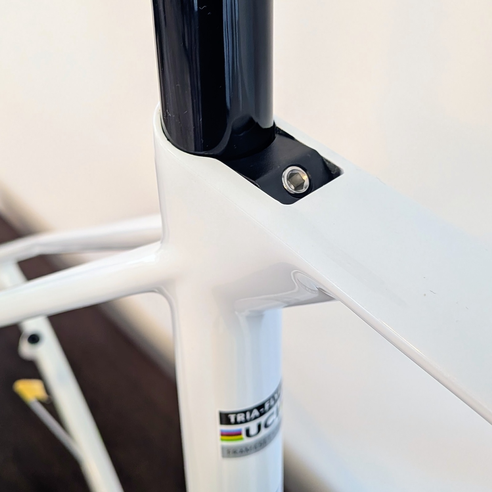

A nyeregcsövet rögzítő ék és az UCI matrica a vázon
Manapság szinte minden országúti egyedi, „D” profilú nyeregcsővel készül, pedig egy amatőr számára sokkal előnyösebb a Flyee-nél is alkalmazott 27,2 mm-es hagyományos, kerek verzió. A vázszett része a hátranyúlás nélküli karbon cső, ami rendkívül sokat tesz hozzá a vázszett komfortjához, és az én megelégedésemhez is.

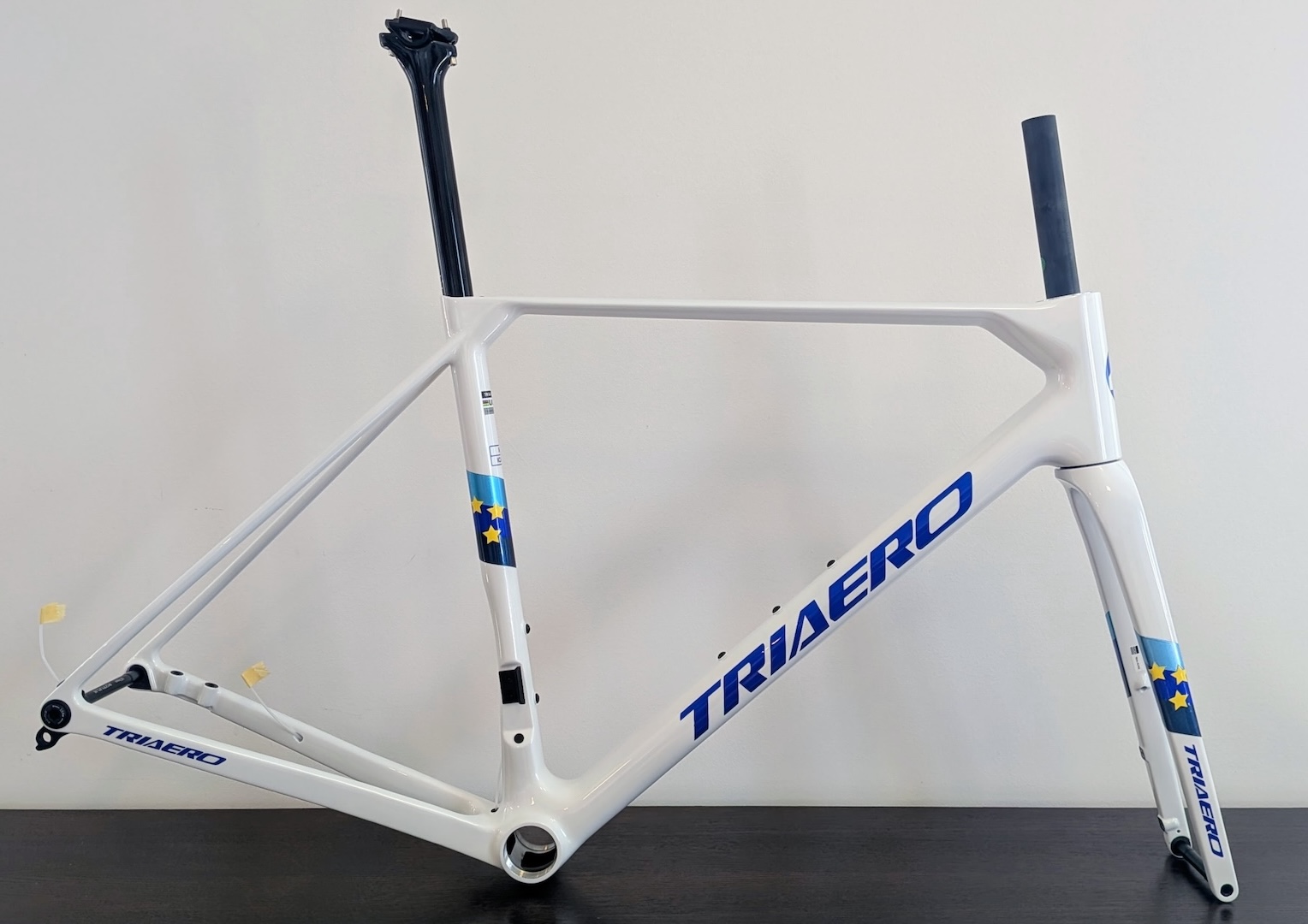

A gyártó adatai szerint a váz tömege és a vázszett ára is 900 alatt marad, grammban illetve dollárban. Persze a tömeg színenként eltérő, a fehér váznál 939 grammot mértem váltópapuccsal, első váltó konzollal és kulacstartó csavarokkal. A villa 369 grammot nyomott vágatlan nyakkal.
A Flyee hátsó profilból
A vázszett része a két átütőtengely, a két kormánycsapágy, valamint a kompressziós dugó is, szivacs csövet azonban nem kapunk a fékcsőre. A karbon nyeregcső is része a szettnek, azonban a cockpitet külön kell megvennünk. Mindezekért 899 US dollárt kell kifizetni, mely tartalmazza a szállítási költségeket és a vámot is.

Részben pszichológiai kérdés a cockpit hiánya a vázszettből, mert így három számjegyű az árcímke. A mi részünkről pedig ott a lehetőség, hogy választhatjuk az ICAN karbon stucniját 75 dollárért, ehhez pedig tetszőleges kormányt. A vázszetthez illő cockpit egyébként a Blade-R, amiről hamarosan különálló teszttel fogunk jelentkezni.

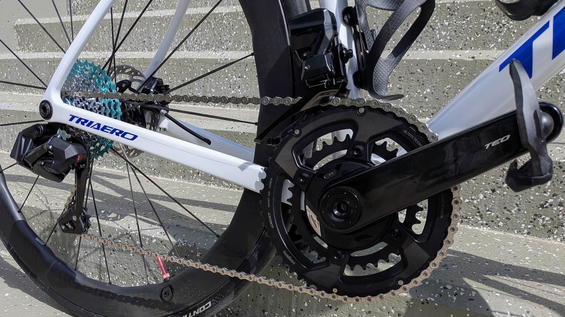

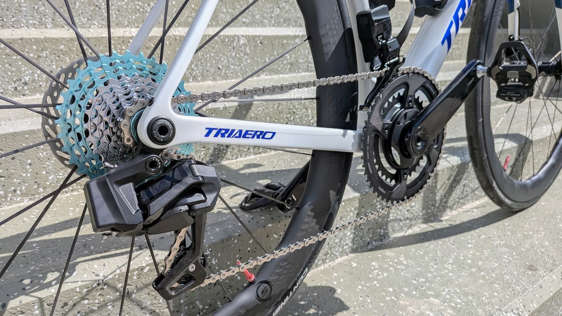

Hajtás és láncvilla
A másik véglet az AliExpress világa, ahol a hőn áhított S-Works vagy Y1RS vázszett bizonytalan eredetű replikáját szállítással együtt 1000 dollár alatt megkapjuk. Ennél azonban sokkal több értelme van olyan vázszettre költeni ezt a pénzt, aminek a kinézete nem akarja utánozni Pogi vagy Remco bringáját.
Lehet, hogy a Triaero felirat nem annyira vonzó, de cserébe van mögötte valós mérnöki munka, tudatos anyaghasználat, korrekt gyártás és minőség-ellenőrzés. Ráadásul a Flyee vázszett UCI jóváhagyással is rendelkezik, ami akkor is jelez egy minőségi szintet, hogy ha nem fogunk a bringával versenyezni.
Hajtás és láncvilla hátulról
A Flyee nem csak azért jó alternatíva, mert relatív könnyű, hanem mert emellé modern szabványokat, átgondolt konstrukciót és meglepően magas használati értéket is kapunk. A végeredmény pedig sokkal inkább lesz valami olyan, amire örömmel ülünk fel minden egyes alkalommal.

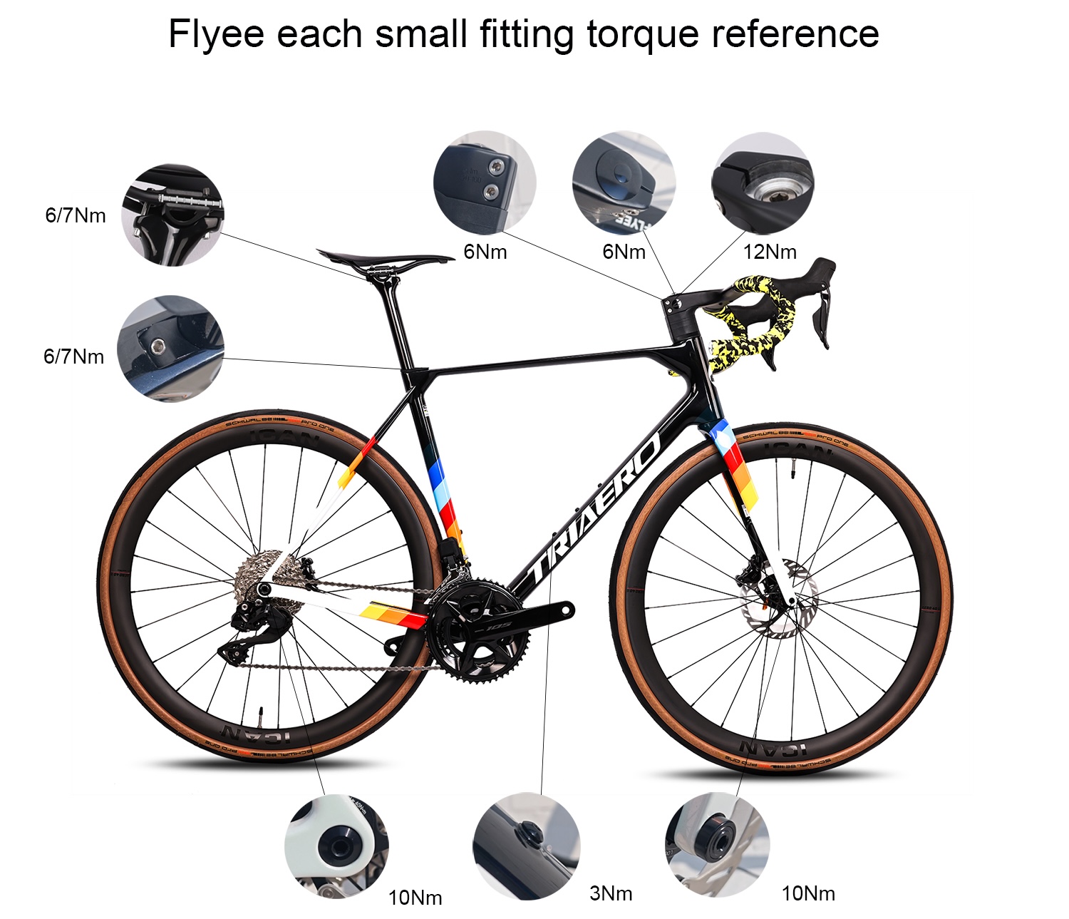

Gyári meghúzási nyomatékok – a stucni és a kompressziós dugó esetében érdemes követni, az ahead zárókupaknál viszont nyomatékkulccsal húzva kihúztam a kompressziós dugót a nyakból
A villanyak vágásakor tapasztalatom szerint kb. 7 mm-t érdemes leszámolni a stucni tetejétől, miután a kívánt mennyiségű hézagolóval próbaképpen összeraktuk a bringát. A kompressziós dugónak is van magassága, és a mellékelt ahead kupak sem lapos, és kellemetlen, amikor a kupak felül a kompressziós dugón, és gátolja a kormánycsapágy előfeszítését.
Érdemes az építéshez beszerezni egy nyomatékkulcsot, és azzal szerelni. Küzdöttem a kormánycsapágy lazulásával, mert minimálisan feljebb csúszott a stucni a villanyakon. Ez a probléma nyomatékkulcs használatával fixálható. Kompressziós dugóból viszont érdemes kapásból venni egy hosszabbat, ami filléres tétel, de meghálálja.

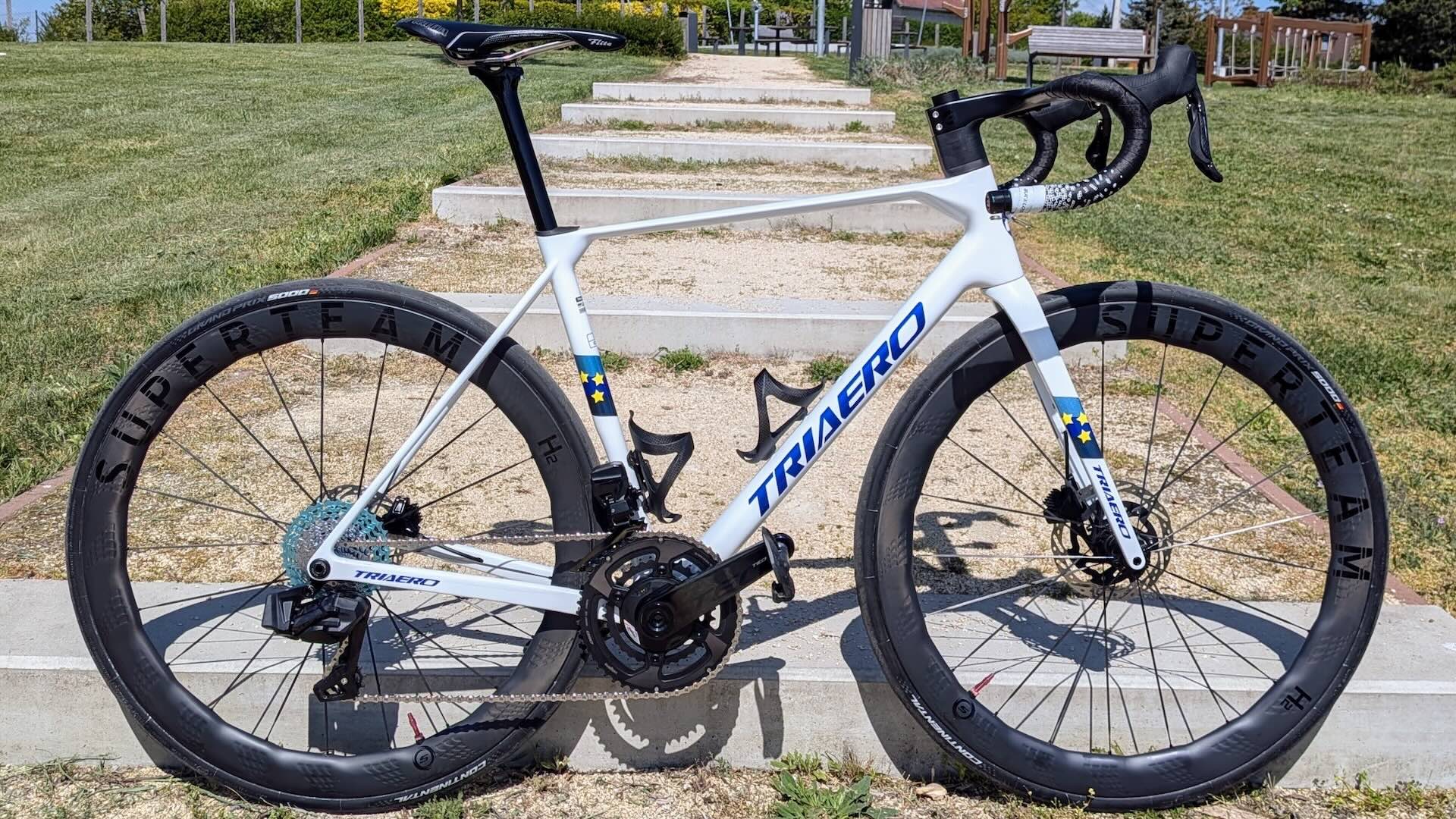

Hogyan teljesít a Flyee vázszettre épített bringa?
Mire a cikk megjelent, sikerült 1500 kilométert menni a vázszettre épített bringával. Ez alatt teljesítettem vele 80 km feletti hegyi etapot közel 1000 m szintkülönbséggel és 5 órán belüli Fertő tó kört is.
Bringázás a Fertő parton
Az első dolog, ami feltűnt, hogy mennyire komfortosan viselkedik rossz minőségű aszfalton. Írom ezt úgy, hogy a Superteam kerékszett korábban a Van Rysel NCR CF bringámban volt ugyanilyen gumikkal és nyomáson, azonos nyereggel. Innentől kezdve pedig a váz-villa-kormány-nyeregcső komfortkülönbsége érzékelhető a két bringa között.

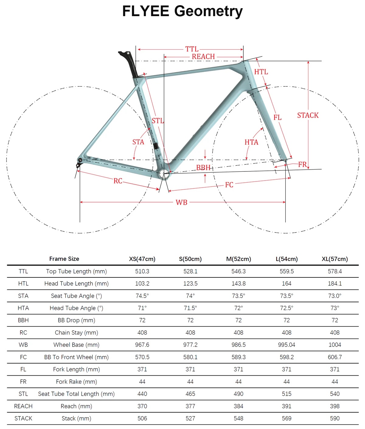

A geometriát szokni kellett az elején, mivel a kormány is lejjebb van, és a nyeregcsőnek sincsen hátranyúlása. Ellenben a középcsapágy mélyebben van, mint a Van Ryselben és a tengelytáv is rövidebb, ami összességében sokkal sportosabb geometriát eredményez.
Geometria-táblázat
A méret kérdésben a saját logikámat követtem. Az M-es Van Rysel-em reach+stucni méretéhez (392,6+90 mm) választottam az 52/M-es Flyee-t (384+100 mm). A gyártó szerint ez a méret 176 cm-ig ajánlott, 175-182 között az 54/L méretet ajánlják, ellenben a 179 centimhez én tökéletesnek érzem a bringát.

Az ékes nyeregcső rögzítésnél kaptam egy kisebb szívrohamot, amit persze meg lehetett volna úszni, hogy ha a festésnél szebben maszkolnak. Ugyanis az ék házának és a felső csőnek a peremén megrepedt a festék egy nem látható helyen, miközben még messze voltam az előírt 6-7 Nm meghúzási nyomatéktól.
Fertő körön a podersdorfi világítótoronynál
Ez problémát nem okoz, illetve ki is csiszolhatnám a takarás alól a felesleges festéket, hogy lássam, mi a helyzet, de körülbelül 6-700 km-t tettem meg az incidens óta egy hang nélkül, miközben a nyeregcső stabilan a helyén van.
