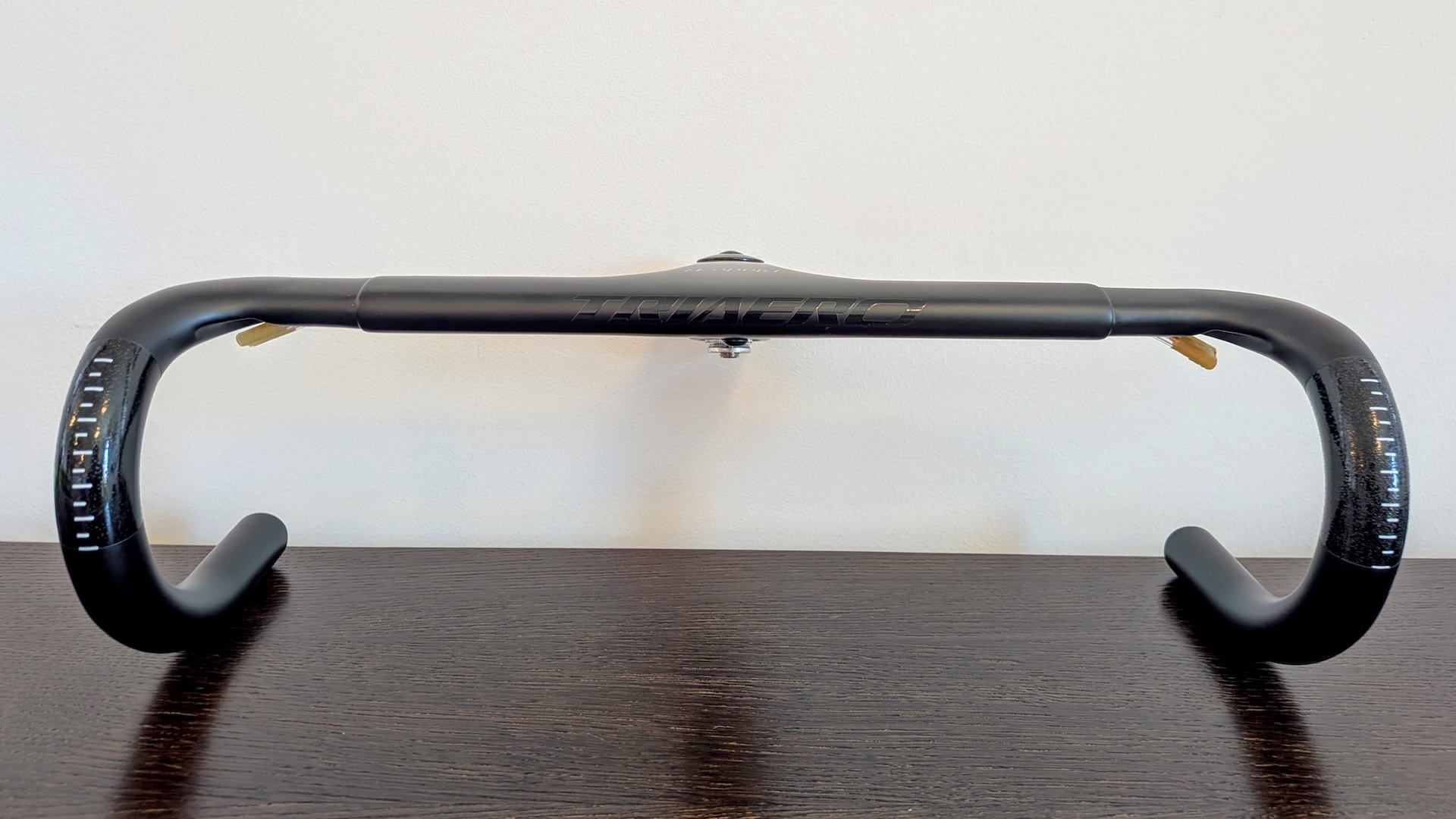

A cockpit természetesen full karbon, Toray T700 anyagból készült. Az anyagválasztás arra utal, hogy a rugalmasságot és a rezgéscsillapítást fontosabbnak tartotta a minél alacsonyabb tömegnél. Az általam választott 420×100 mm méretben a gyártó adatával megegyező 370 grammot mértem.
Méretek és egyéb tulajdonságok

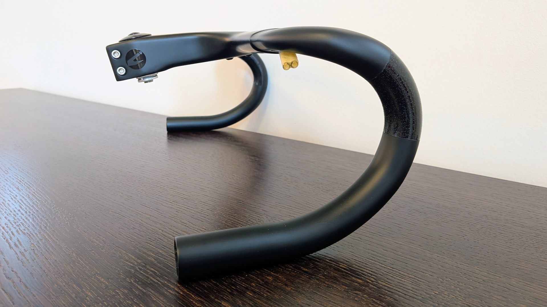

A termék öt méretben, 380×90, 400×90, 400×100, 420×100 és 440×110 mm verziókban elérhető. A kormány alsó része picit kifelé van hajlítva, és a 420 mm az alsó részre vonatkozik. Ez azt jelenti, hogy a fékváltókar pozíciójában csak 400 mm széles a kormány, érdemes ezzel számolni, amikor választunk.
A kormány kompakt dimenziókkal, 70 mm előrenyúlással (reach) és 125 mm süllyedéssel (drop) rendelkezik. Kifejezetten belső kábelvezetéshez tervezték, ehhez pedig behúzó csövekkel látták el nemcsak a fékcsőhöz, hanem az esetleges váltóbovdenezéshez is. A computer felszerelésére szabványos, két csavaros computertartó rögzítési pont áll rendelkezésre.

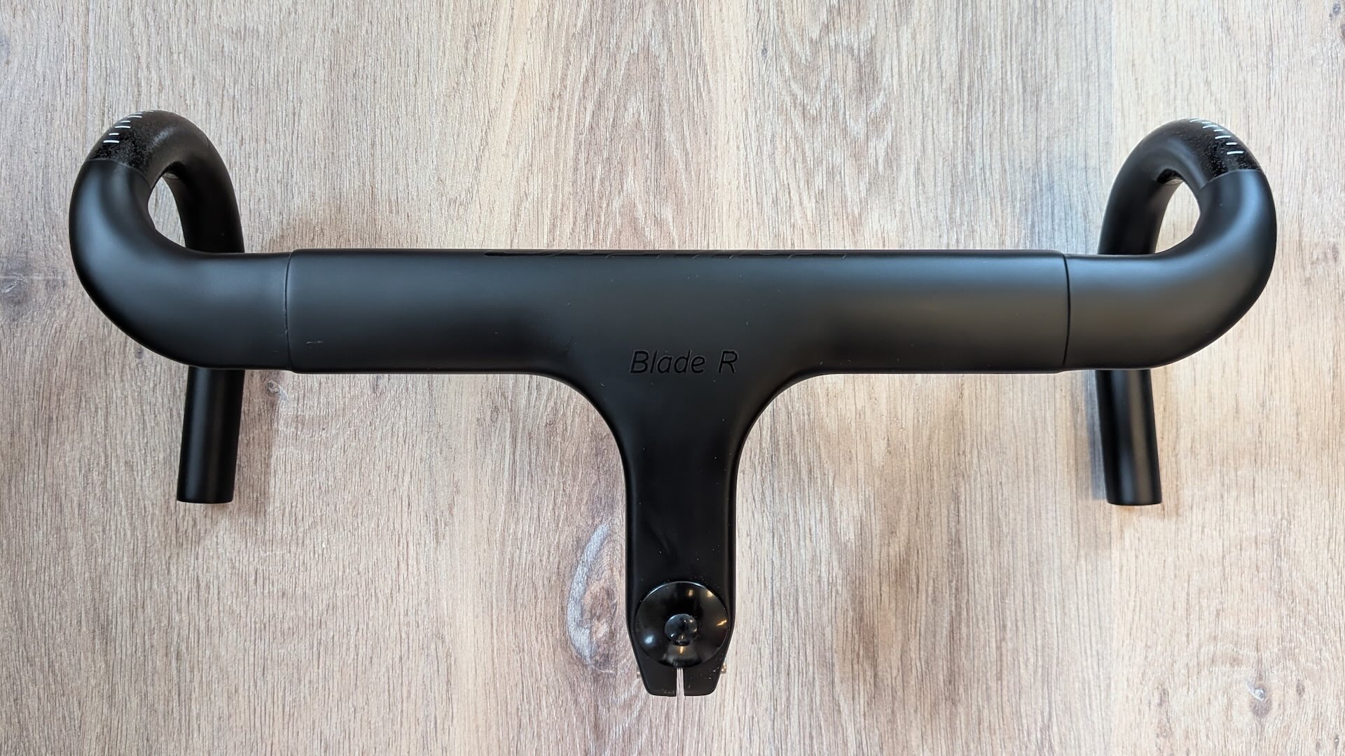

A kormánycsapágyra egy C alakú kónusz ül rá, ahol a résen a két fékcső, és ha van, a két váltóbovden tud kijönni. Erre ül rá a csapágyat takaró műanyag elem, három darab hézagoló 20+10+5 mm kiosztásban, és egy felső elem, ami átvezeti a kábelezést a hézagolók és a cockpit között.
A kidolgozás minősége kifejezetten igényes. A felület egyszerű matt, az egyenes rész első ívén található egy Triaero logo, a tetején pedig egy pici Blade-R felirat a stucni részen. Kifejezetten tetszik, hogy nincs spéci ahead kupak, és a stucni csavarokat sem akarták eltakarni egy fröccsöntött műanyag elemmel, mint mondjuk a Treknél.

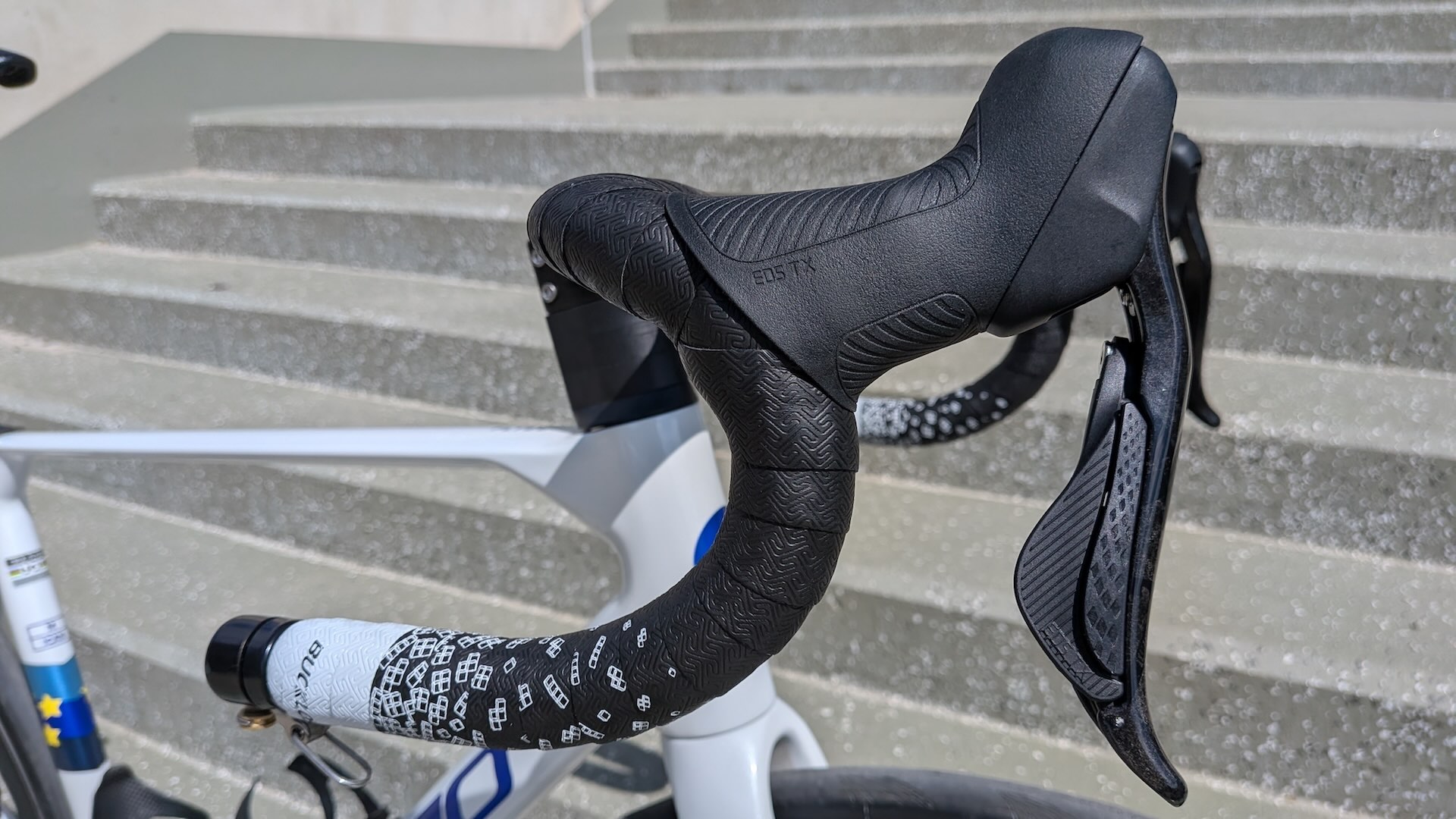

Preferálom, hogy ha a fenti, előre álló rész vízszintes a kormányon, és vízszintes vagy picit emelkedő fékváltókarral a kettő szinte egy síkot tud alkotni. Egy különálló kormány-stucni párosnál lehet állítani a kormány szögét ennek megvalósítására, itt viszont a helyzet adott.
A kormány, ahogy előre fordul azonnal elkezd lejteni. Ez azt jelenti, hogy esetemben a fékváltókar és a kormány találkozása 5-6 mm-el van lejjebb, mint a kormány felső síkja. Nem ideális, de nem annyira rossz, hogy kényelmetlen lenne, úgyhogy ezt sikerült megszokni.

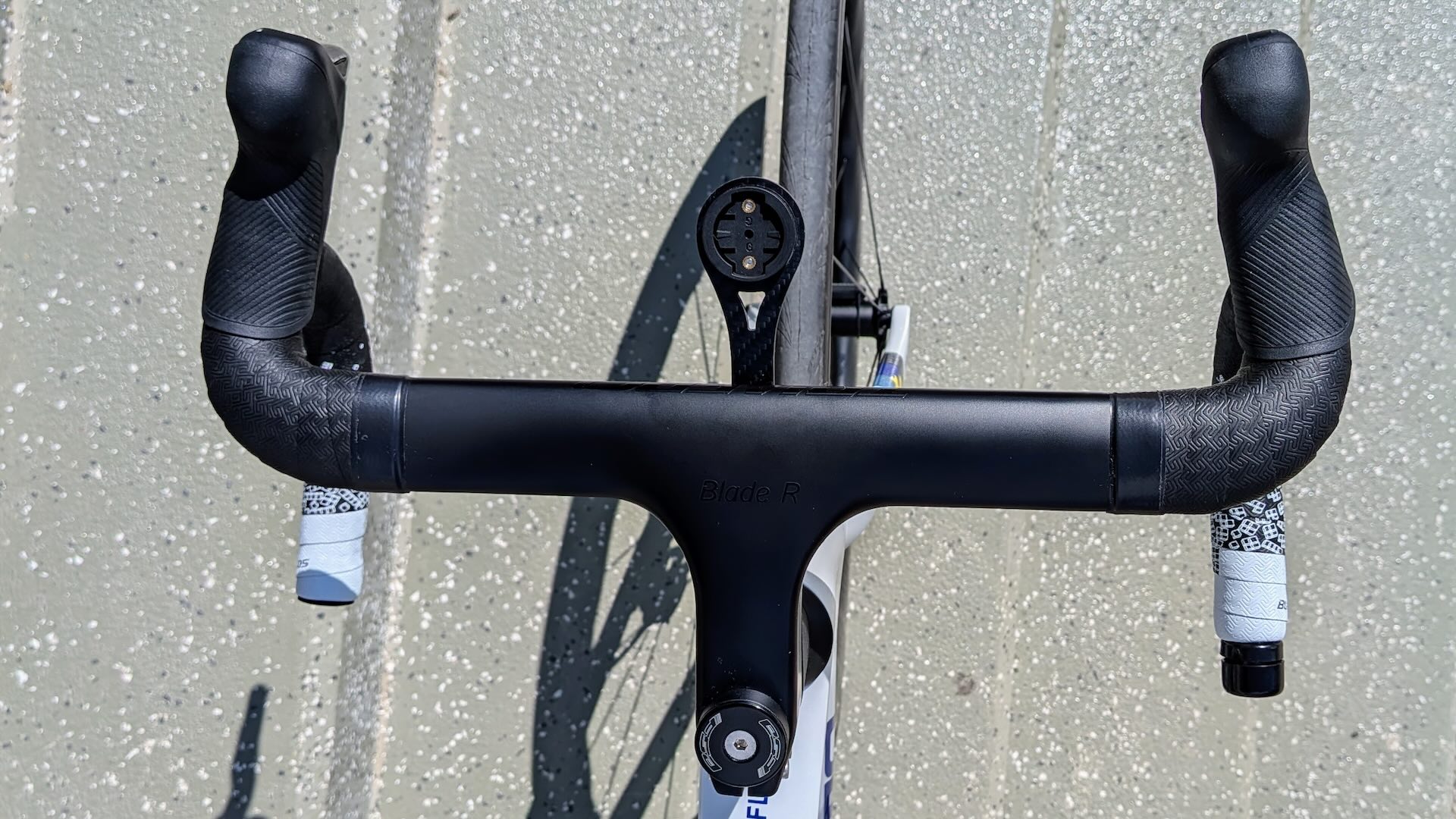

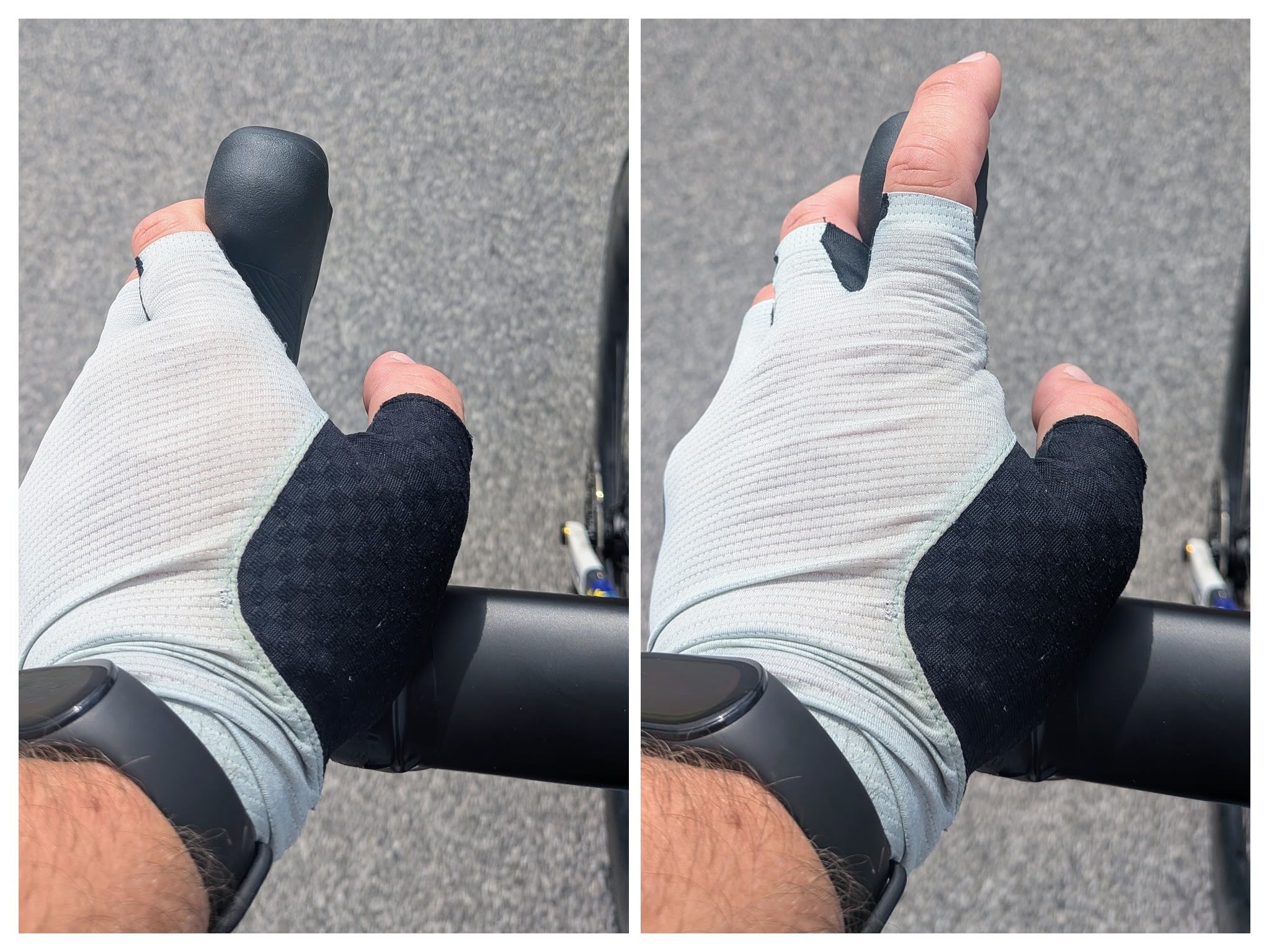

Szeretem fent fogni a kormányt, úgyhogy tartottam attól, hogy zavarni fog-e, hogy a felső rész csak nem végig bandázsolt. A helyzetet azonban hamar megszoktam, és találtam olyan fogásokat, amik kényelmesek.
Némileg tartottam a 420-as kormány 400-as felső részétől is, mert világ életemben 420-as kormányokat használtam. Sikerült ezt is megszokni, felső fogásban nem hiányzik igazán az a két centi szélesség.

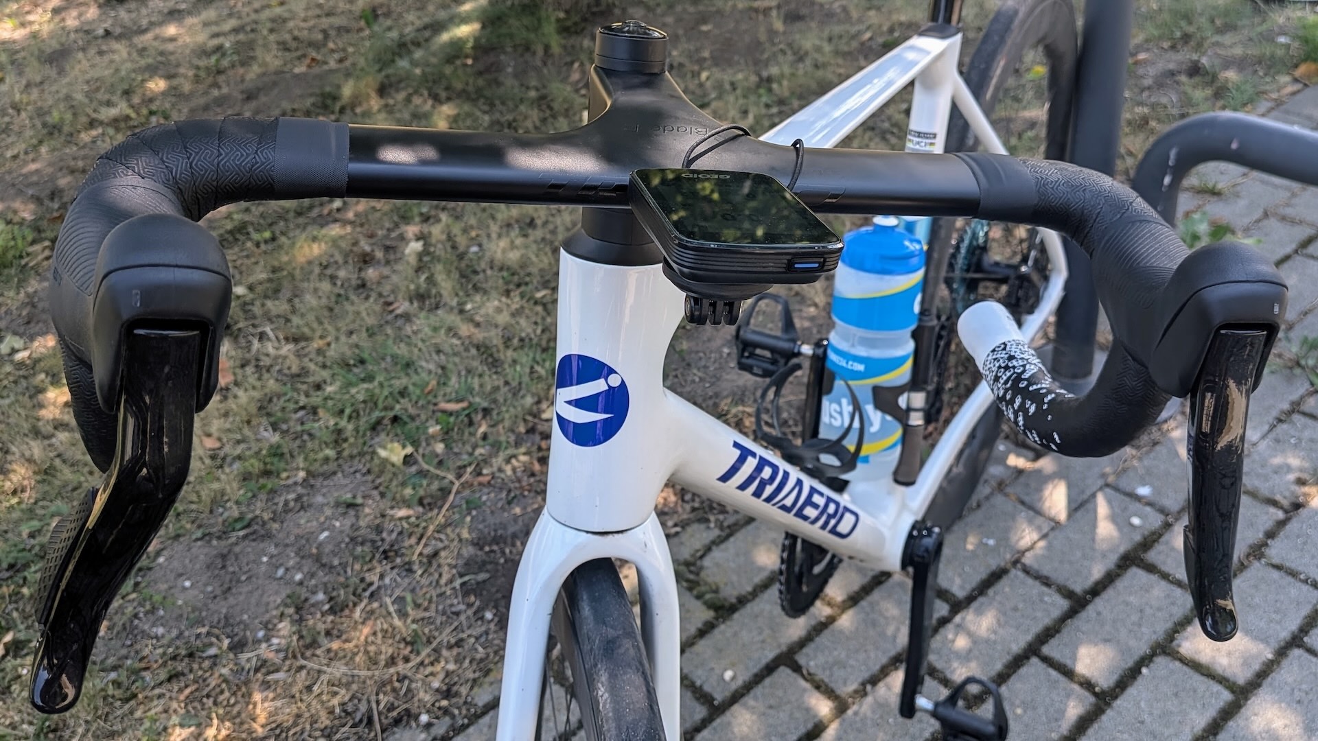

Menet közben: agilitás és kényelem
A Flyee egy kifejezetten agilis bringa, ebben pedig részt vállal a cockpit is. Nekem bejön a rövid, 70 mm-es előrenyúlás, és a 400-as szélesség is hozzájárul a versenyautós kormányzáshoz. Alsó fogásban a nagyobb szélesség pedig kifejezetten előnyös szerpentines, kanyargós lejtőzésekhez.
Külön nem tudok nyilatkozni arról, hogy a rezgéselnyelésben, rugalmasságban mennyit tesz hozzá a villa és mennyit a cockpit, de rendszerként jól működnek, és kifejezetten kényelmes érzetet adnak rosszabb, érdes-darabos felületű aszfalton.
