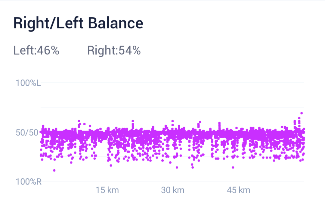

Három fő irány van. Az első a hajtókarra szerelt szenzor. Vannak gyártók, akik Shimano hajtókart árulnak a saját szenzorukkal. Előnye az egyszerűség, de ugyanez a hátránya is, a pontossághoz pedig két szenzor szükséges. Ha csak az egyik hajtókaron van szenzor, és jelentős eltérés van a két láb teljesítménye között, akkor a mérés pontatlan lesz.
Ez 300 W teljesítménynél a rám jellemző 46/54%-os balansz mellett bal szenzorral 276, jobb szenzorral pedig 324 W teljesítményt fog mutatni a komputerünk. Ez pedig a két mérési eredmény között 48 W eltérést jelent, ami elég jelentős.

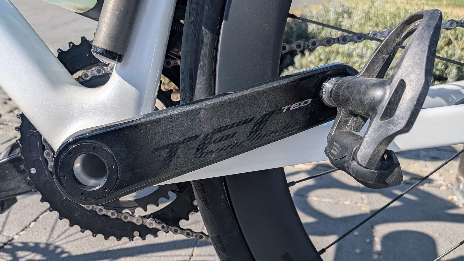

A bal hajtókar, amely lyukas a tengelynél

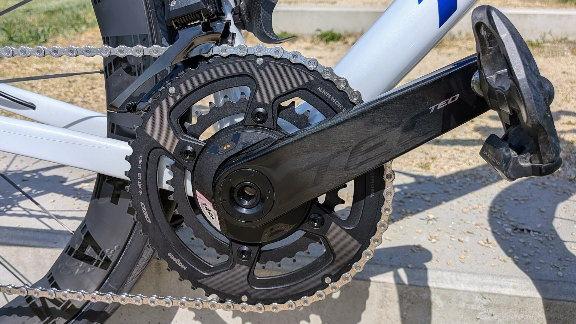

Számomra legszimpatikusabb verzió, mikor a szenzor a hajtókar és a lánctányér közötti részen, a tányérokat tartó „csillagon” van. A német SRM wattmérője volt az első a piacon, immár 40 éve. Ők is ezt a megoldást választották, és ezt a módozatot alkalmazza a Magene is.

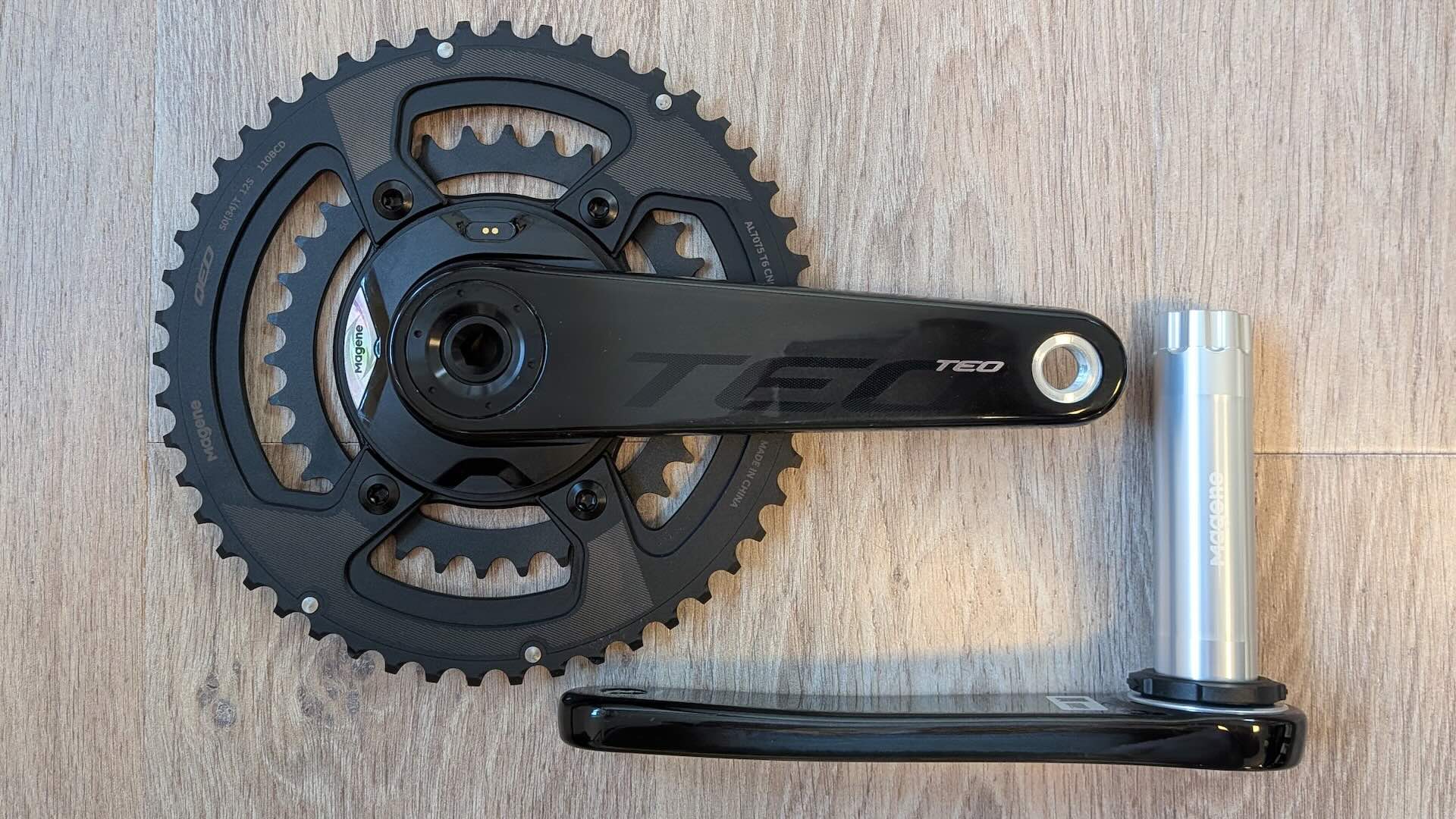

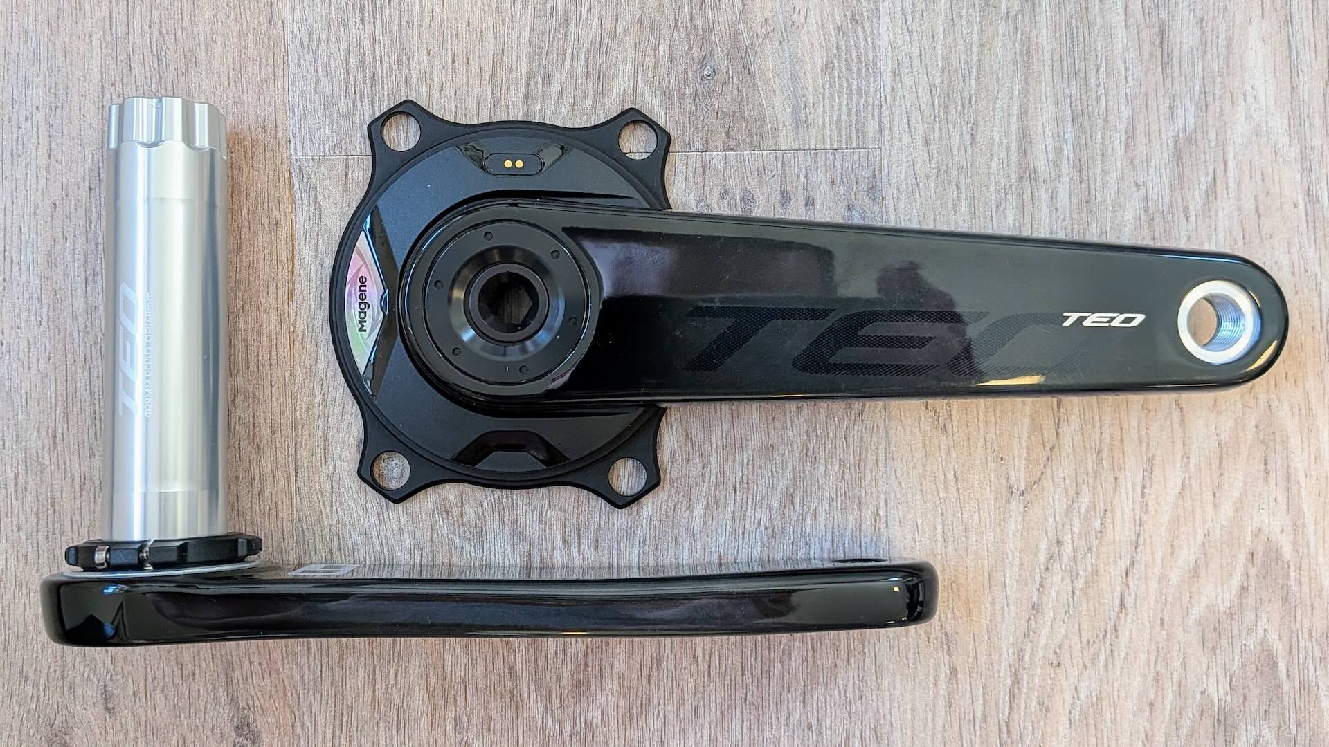

A TEO az a termék, amivel a Magene valóban szintet lépett. A hajtókarok immár karbonból készültek a korábbi alumínium verzió helyett, amihez a továbbfejlesztett P515 szenzort társították, tengelyből pedig SRAM DUB szabványú megoldást kapott.
A megmunkálás és a kidolgozás valóban prémium, nincs kétség, hogy a TEO egy olyan termék, amit bármilyen vázba szerelve első rangú megoldást kínál. A hajtókar gyári tömege a teljesítménymérő „csillaggal” együtt igen impozáns, 425 gramm 170 mm méretben, én 436-ot mértem 172,5 mm verzióban. Hosszból egyébként hat verzió létezik 160-175 mm között, így mindenki megtalálja a neki megfelelőt.

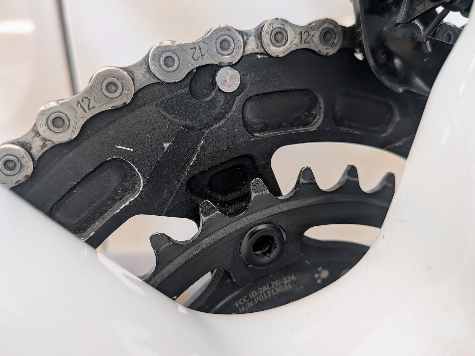

Láncfelvételt segítő kialakítás a QED nagytányér belső oldalán

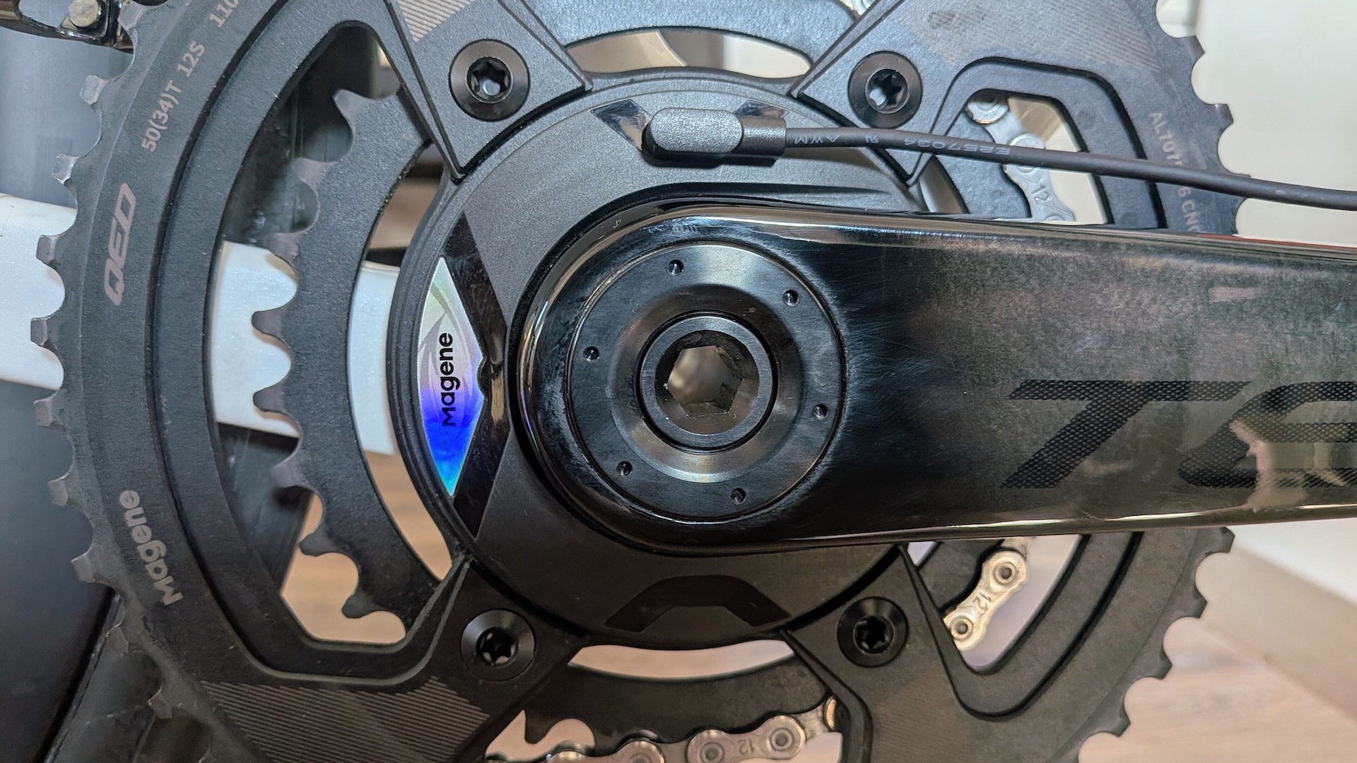

A Magene kínál tányérokat is a hajtókarhoz 50-34, 52-36 és 53-39 verzióban. Ezek szintén magas minőségűek, és mivel Wheeltop váltórendszerrel épült a projektbringa, praktikus volt a saját tányérjaival kérni. Ez további 165 grammot jelent 50-34 verzióban, így 601 gramm lett az össztömeg. Összehasonlításképpen a Dura-Ace 685 gramm normál, és 745 gramm wattmérős verzióban, ami 84 és 144 gramm különbséget jelent.

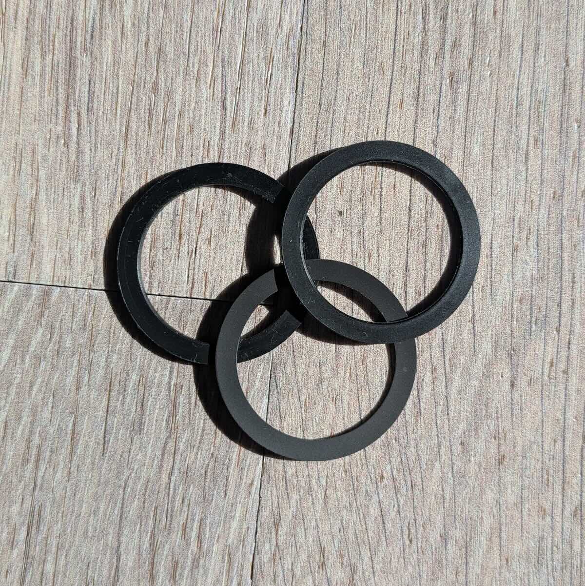

A tányérok külön csomagolásban érkeznek, így első körben ezeket fel kell szerelnünk a mellékelt csavarokkal. A beszereléshez szükségünk van a bringánkban egy DUB szabványú csapágyra. A hajtókarhoz mellékelnek három hézagolót a különböző tényleges csapágyszélességekhez.
Ezt tolómérővel megmérve az alábbiak szerint választhatjuk ki a megfelelőt: 90,5-92 mm: nincs, 90-90,5 mm: 0,5 mm, 89,5-90 mm: 1 mm, 88,5-89,5: 2 mm. A megfelelő hézagoló a hajtás oldalára kerül a csapágy és a hajtókar közé. A jobb kar a tengelyre egy 10 mm-es önlehúzós imbusz csavarral rögzül, ennek előírt meghúzási nyomatéka 45-50 Nm.

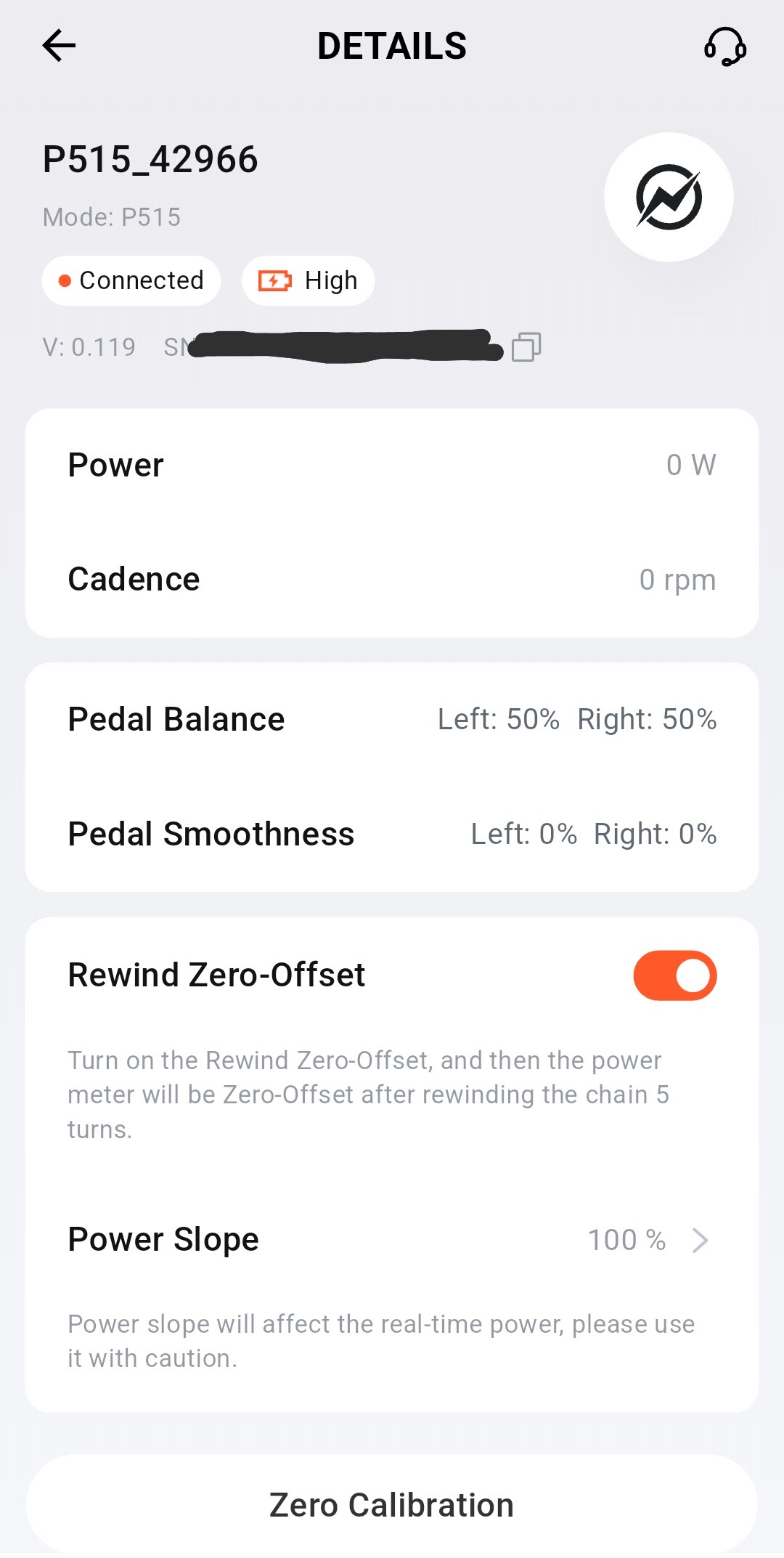

A wattmérőt a felébresztéshez fel kell rakni töltőre a mellékelt mágneses töltőkábellel. Ezután a wattmérőhöz a Magene Utility alkalmazással csatlakozhatunk. A legfontosabb, hogy az alkalmazásban csináljunk egy „Zero Calibration”-t, ami megmutatja a szenzornak a nyugalmi állapotot, és ehhez viszonyítva fog mérni.
A P515 szenzor a Magene Utility applikációban
Két beállítás van, az egyik a ‘Rewind Zero-Offset’, ami arra szolgál, hogy a szenzor felismeri, hogy ha ötöt tekerünk hátra, akkor automatikusan csinál egy nullpont kalibrációt. A ‘Power Slope’ pedig arra szolgál, hogy ha esetleg lenne egy hitelesített wattmérő, amihez képest a Magene P515 eltérést mutatna, akkor ezt a különbséget lehet skálázni.

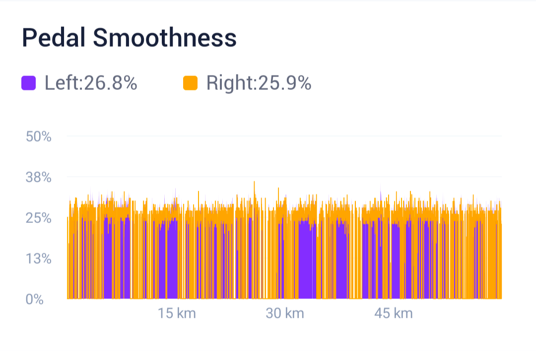

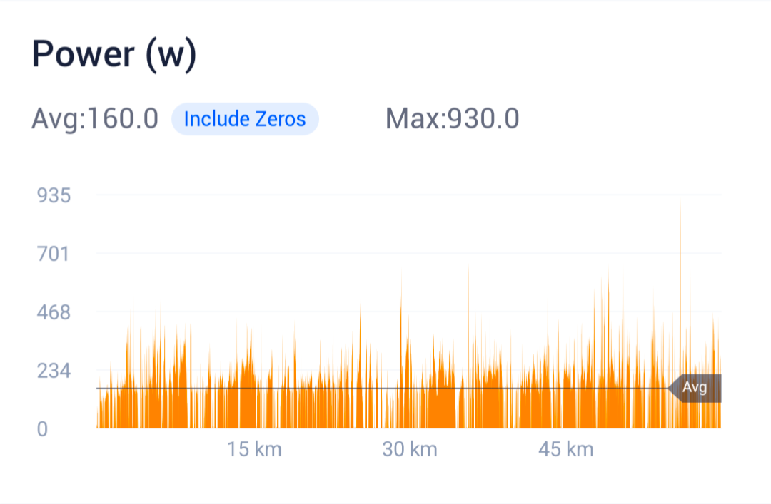

Az alkalmazásban látszik a bal-jobb egyensúly és a pedálozás finomsága is. A teljesítménymérő emellett a pedálcsapásszámot is méri, tehát ehhez nem lesz szükségünk külön jeladóra. Ha pedig csatlakoztattuk a komputerünkhöz és beállítottuk, hogy a felületen lássuk a kívánt teljesítményadatokat, akkor meg is vagyunk, indulhatunk tekerni.

Nehéz ide mit írni. A hajtómű végzi a dolgát, a P515 szenzor pedig mér, és stabilan küldi az adatokat az általam használt komputernek. Felszereltem, beállítottam, és nem kell a cuccal foglalkozni. Ez pedig a lehető legnagyobb dicséret, hiszen a wattmérő 2000 km óta rendeltetésszerűen működik és hibátlanul teljesít.
A hajtás oldalra a csapágy és hajtókar közé való hézagoló gyűrűk

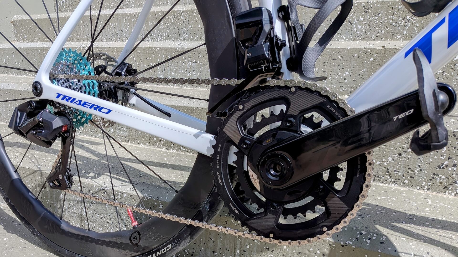

A komplett hajtáslánc a Magene TEO teljesítménymérős hajtóművel és a QED tányérokkal
