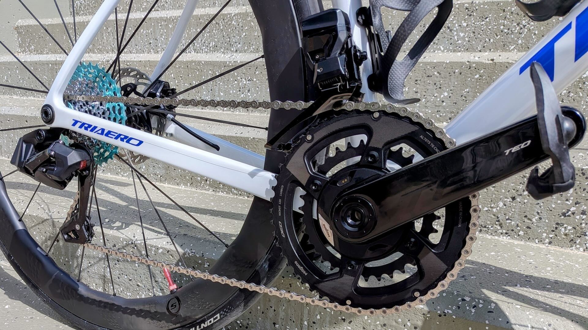

A komplett hajtáslánc a WheelTop EDS TX első- és hátsó váltóval

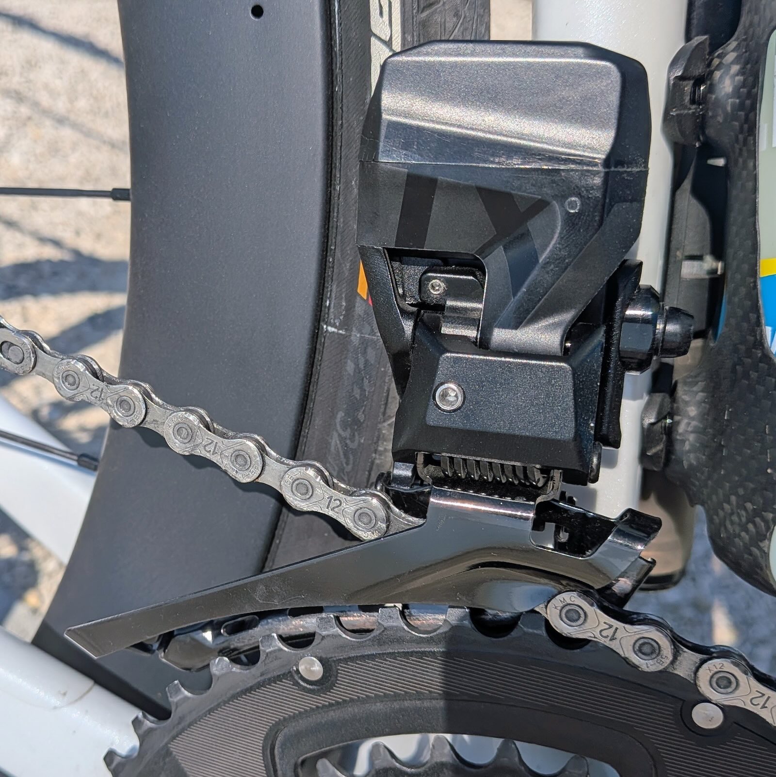

Az első váltó felszerelése, beállítása

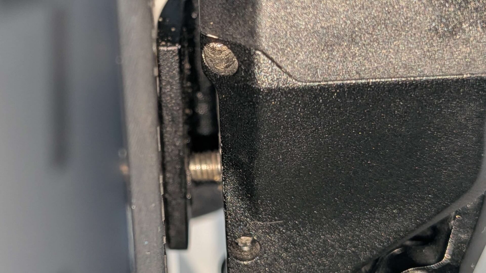

A WheelTop EDS TX váltórendszer vezeték nélküli, az első váltó pedig konzolos felfogatású. Van hátul egy hernyócsavar, ami a konzolnak támaszkodva stabilizálja azt. Sajnos nem tudjuk megúszni, hogy többször felrakjuk és levegyük a váltót, miközben a hernyócsavar állását finomítjuk.
Érdemes a konzolcsavar meghúzása közben figyelni, hogy a hernyócsavar feltámaszkodjon, mert a váltó hajlamos ilyenkor egy picit kifordulni, és a terelőlemez nem lesz párhuzamos a tányérral. A váltó magasságát szemre állítottam, mivel a beállító matrica magától lejött. Ezt 1-3 mm-rel kell a nagy lánckerék foga fölé állítani a terelőlemez elülső részénél.
Az első váltó integrált 500 mAh-s, nem cserélhető akkut rejt

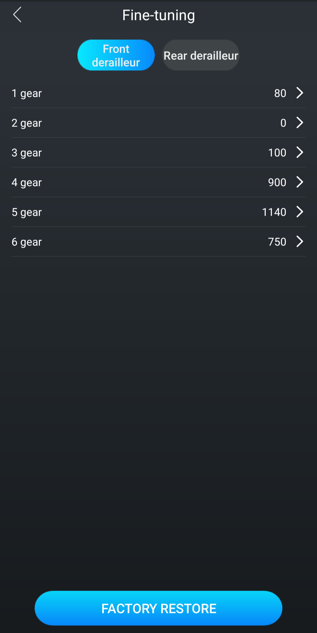

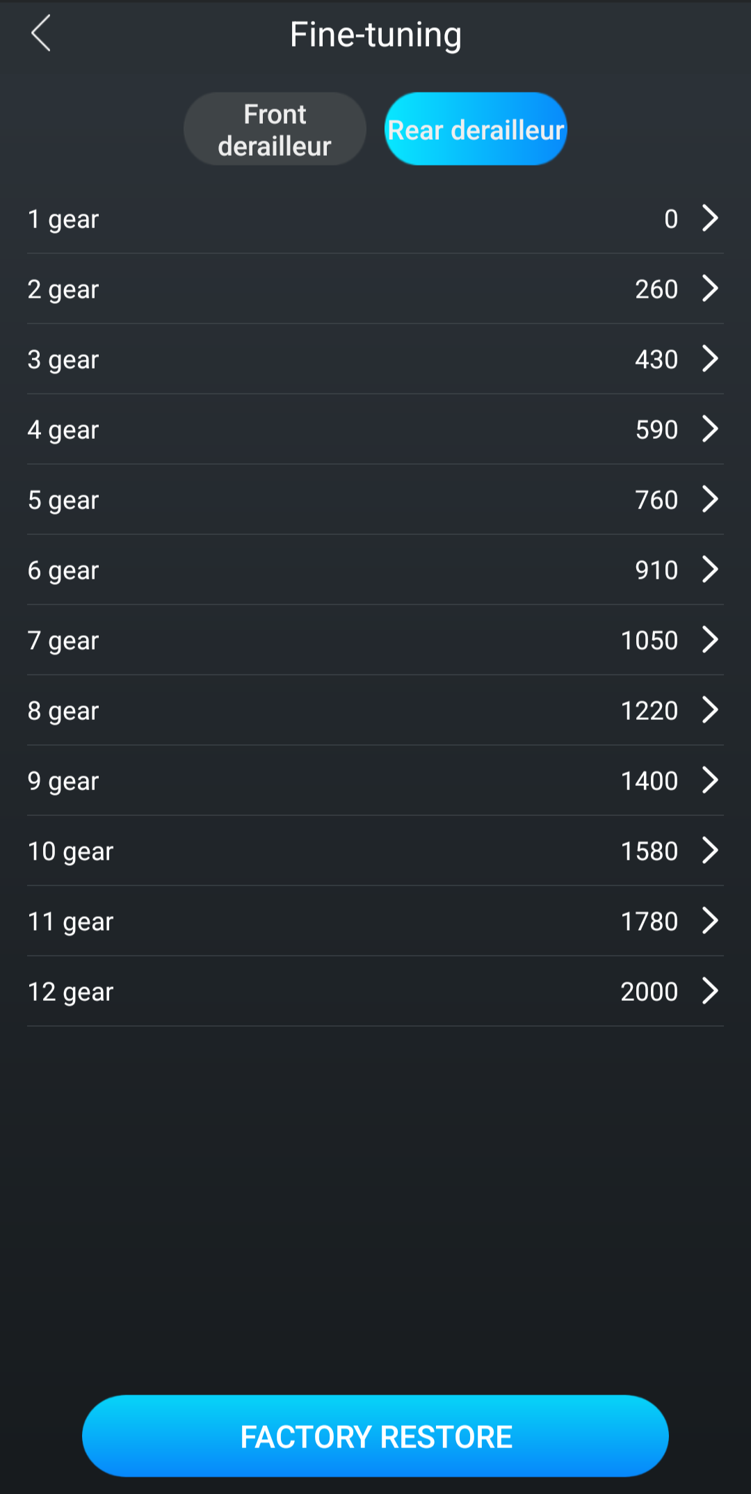

A WheelTop EDS TX váltó külső oldalán van egy imbuszcsavar, ezzel be tudjuk állítani a nullpozíciót, ami a nagy tányér külső pozíciója. A többi beállítást a telefonunkról, a WheelTop App segítségével tudjuk megtenni. A váltónak 6 állása van, de innen nem derül ki, hogy melyik melyik.
A válasz végül WheelTop EDS Facebook-csoportban jött szembe néhány hét múltán. Az ‘1 gear‘ a felváltási pozíció, a 2 és 3 pedig a nagytányérhoz tartozó külső és belső állás. A ‘6 gear’ pedig leváltó pozíció, a 4 és 5 pedig a kistányér két állása. Miután a fel- vagy leváltás megtörtént, egy pillanat késéssel a láncterelő láncállástól függően beáll a 2-3. vagy a 4-5. fokozat valamelyikébe.
A konzolra támaszkodó hernyócsavar a váltó stabilizálását segíti
Több fokozaton is állítottam, hogy a lánc ne érjen bele a terelőlemezbe semmilyen láncállásnál. Például, ha 34/34-nél a belső terelőlemezhez ér a lánc, akkor az ‘5 gear’ értékét kell növelni, amíg nem lesz tökéletes. Az első váltó trimmelése automatikusan történik, 12 fokozatú sor esetén a 6-7. fokozat között mindkét tányéron, amit nem tudunk állítani.

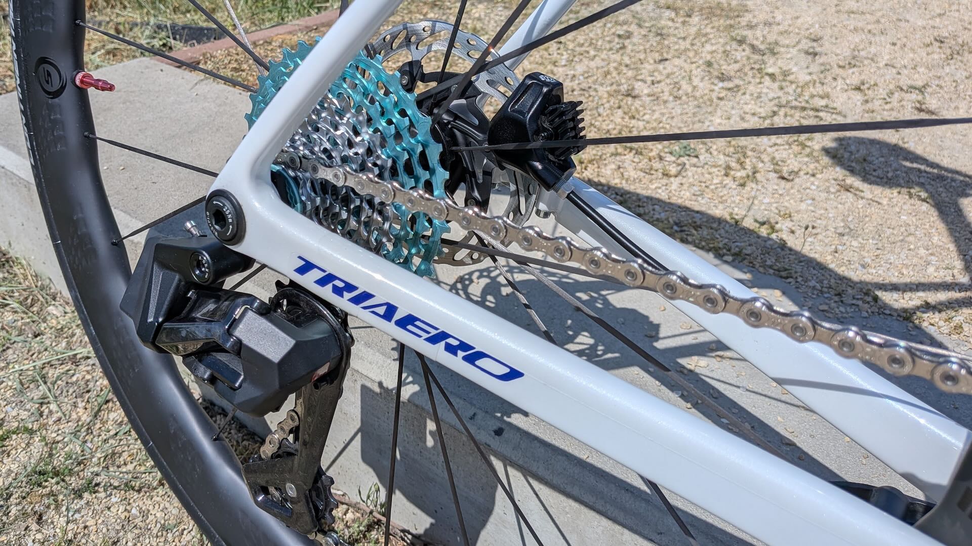

A hátsó váltó felszerelése, beállítása

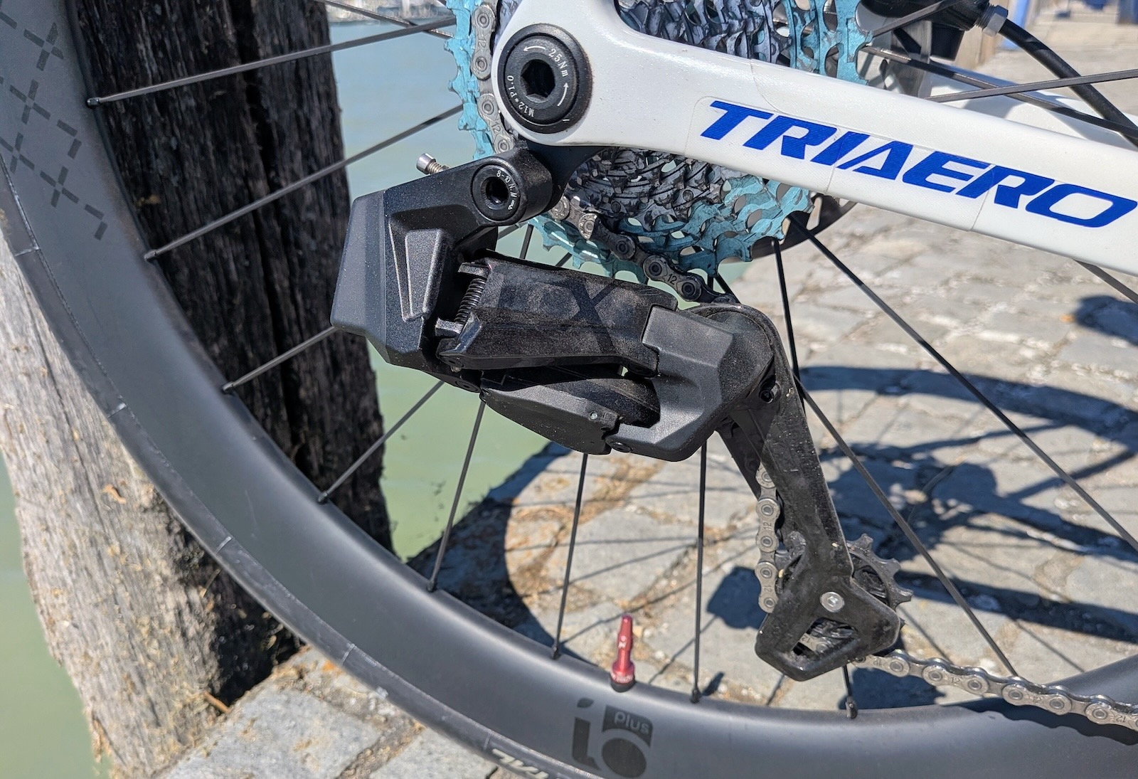

A WheelTop EDS TX hátsó váltó hagyományos, menetes váltópapucsra rögzül. A két végálláscsavart úgy kell beállítani, hogy amikor beállítottuk a váltást a szélső fokozatokra, akkor ütközésig betekerjük a csavart, és egy negyed fordulatot kitekerünk. A legnagyobb fogaskerék és a görgő távolságának beállítására szolgál a „B-csavar”, itt 8-10 mm-es távolság a javallott a felső váltógörgő és a fogaskerék között.

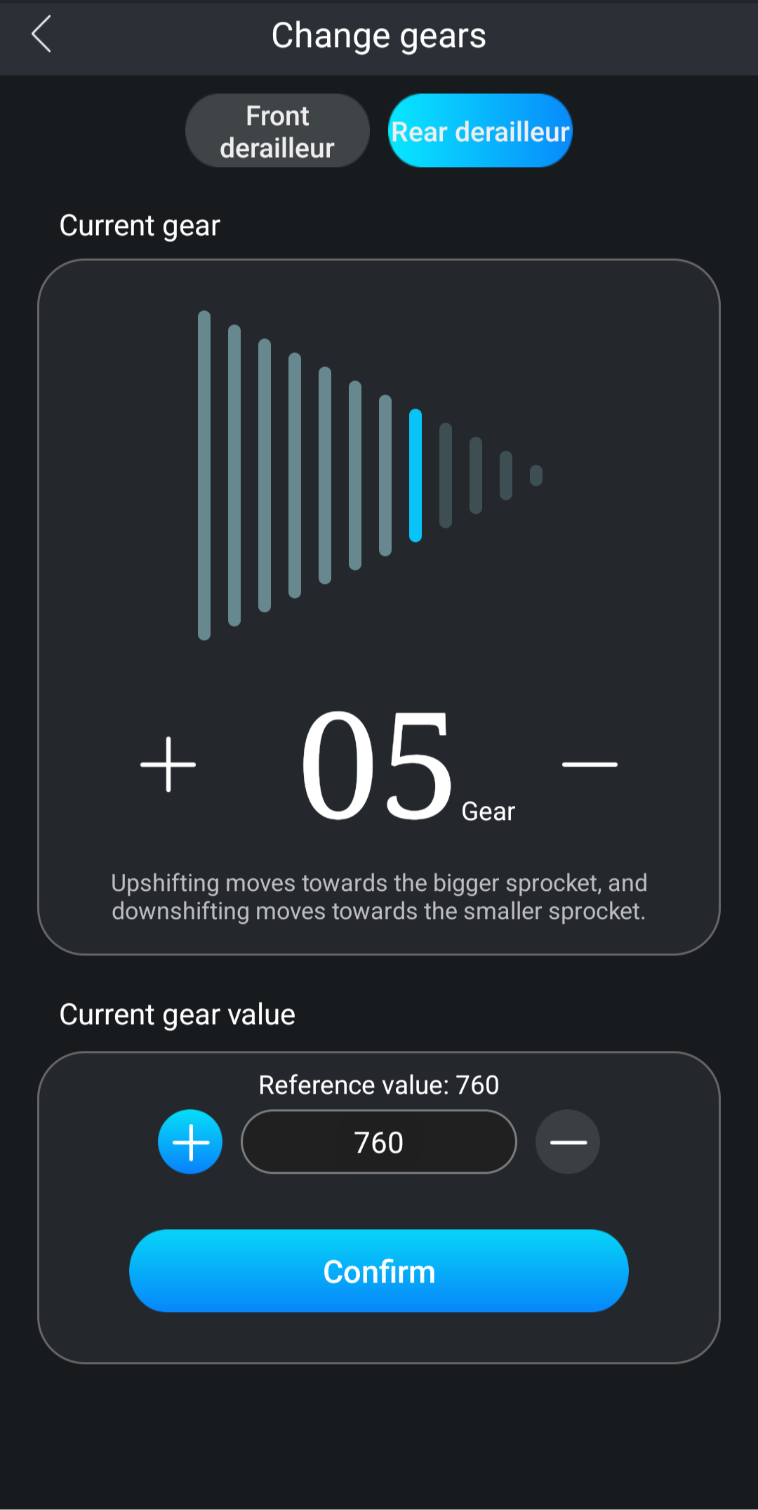

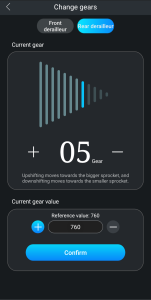

A váltó beállítását nagy tányéron kell végezni. Az applikációban, miután kiválasztottuk a kazettánk fokozatszámát, be tudjuk állítani a nullpozíciót a legkisebb fogaskeréken. Itt figyelni kell arra, hogy mielőtt ezen állítunk, váltsunk vissza a legkisebb fogaskerékre. Ezek után ha kell, a fokozatok pontos pozícióját az applikációban tudjuk finomhangolni.
A hátsó váltó sok karbon alkatrészt alkalmaz és integrált, nem cserélhető 800 mAh-s akkuval van szerelve
A pozíciókat egyes léptékekben állíthatjuk, nálam az első váltónál 0-1140, a hátsónál pedig 0-2000 közötti tartományba esnek a fokozatok. A beállításnál először érdemes nagyobb, aztán akár egyes léptékekben állítani, amíg tökéletesnek nem érezzük a működést mindkét váltási irányban.
Emellett fontos elmondanom, hogy ha egy értéket állítunk, akkor a váltóval oda-vissza kell váltanunk, hogy a váltó beálljon az új pozícióba, és ellenőrizhessük, hogy a beállítás valóban jól sikerült-e.
A legnagyobb kompromisszum: a hátsó váltó kapacitása
Én egyértelműen 2×12-es rendszert akartam 50-34/11-34 áttétellel, amit tudni kéne kezelni egy modern rendszernek. Beállítás közben derült ki, hogy a WheelTop EDS TX hátsó váltó csak 36 fog összkapacitásra specifikált. Ez azt jelenti, hogy 50-34-es hajtás mellé már csak 11-30T sor férne bele ebbe az értékbe, ami 2026-ban sovány.
Összehasonlításképpen a 105 Di2 összkapacitása 41, az Ultegra Di2-é 39, a Dura-Ace Di2-é pedig 37 fog, de a japán rendszer tartalékait mutatja, hogy Demi Vollering használt 54-36/11-34 áttételt, ami 41 fog összkapacitást jelent a gyakorlatban!
A kívánt görgőtávolság mellett lógott a lánc kistányéron a 3-4. fogaskeréken, mert a két legkisebbet keresztváltás miatt nem is engedi a rendszer. Megoldásként a lehető legrövidebb lánc mellett 50×34-es áttételnél 20-22 mm-es görgőtávolságot kellett beállítani, ami viszont nem ideális a váltásminőség szempontjából.
A probléma előtt értetlenül állok, mert a WheelTop EDS TX hátsó váltó kanala fél centivel hosszabb, mint a 41 fog kapacitású Tiagráé, és a relatív hosszt a nagyobb, 12 fogas görgők is növelik. A kapacitást persze nem kizárólag a kanál méretei határozzák meg, így valószínűleg a váltó geometriájában keresendő a korlát oka.

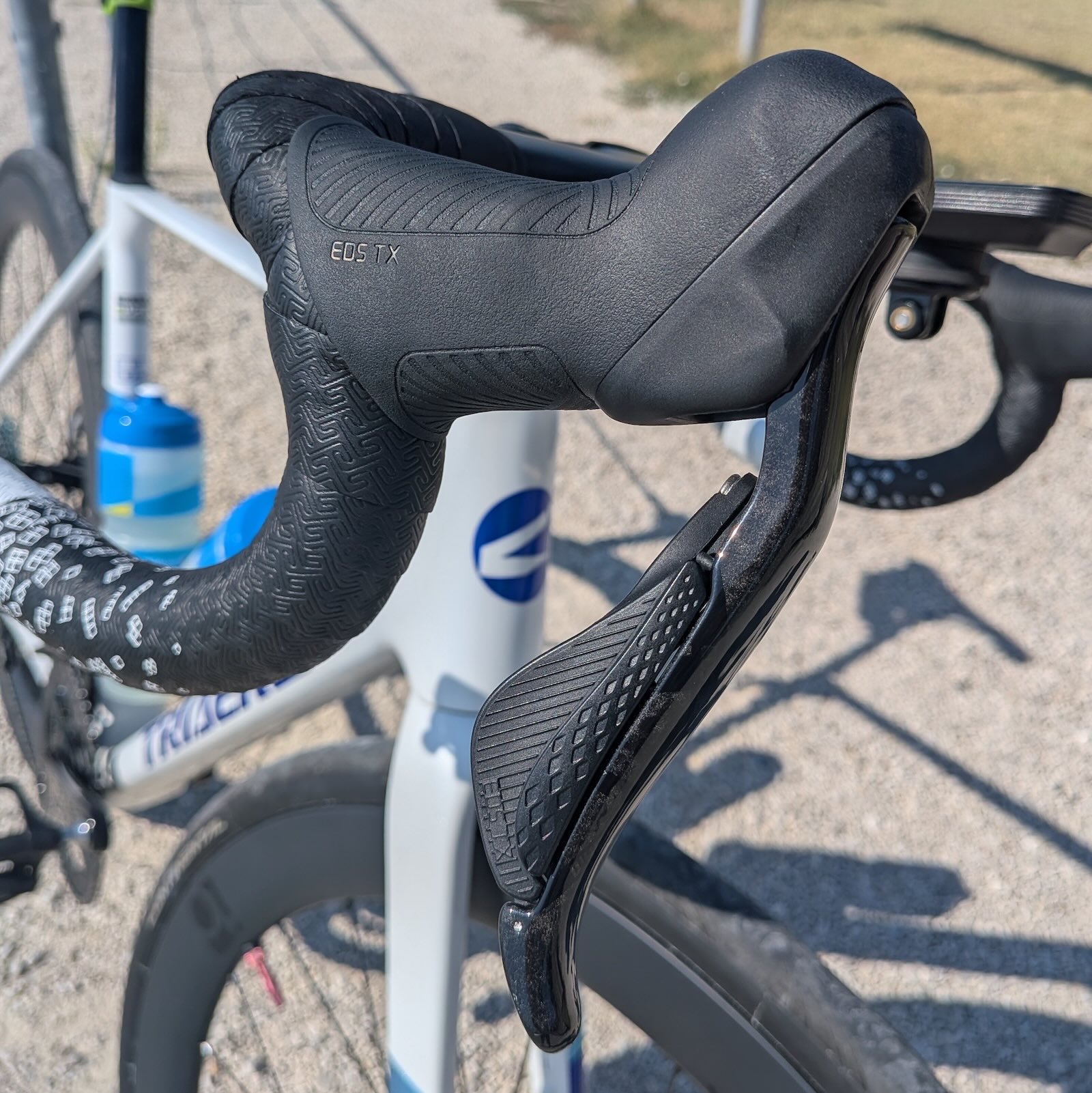

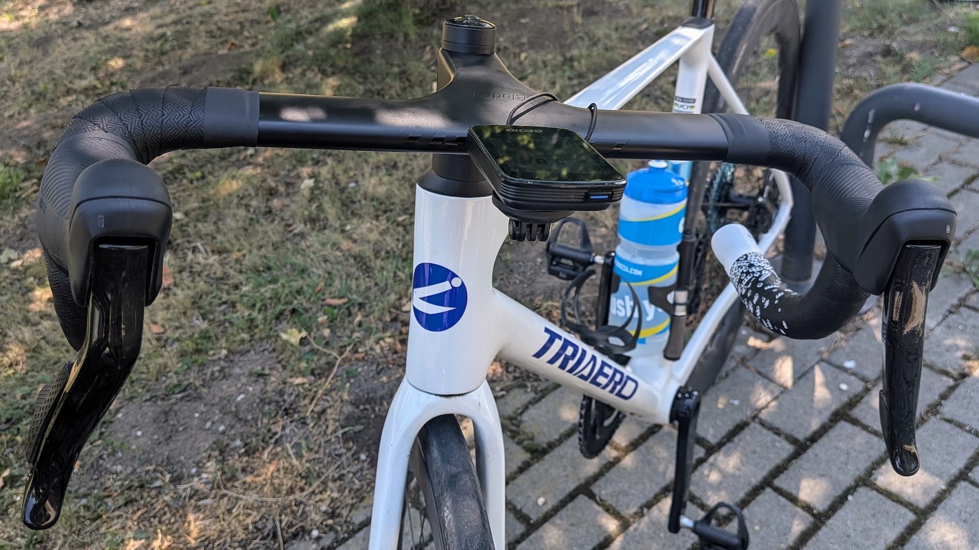

A WheelTop EDS TX fékváltókarok döntően nem másolják egyik gyártót sem. A bütyök az elején kicsi, a karbon fékkarok kifelé vannak hajlítva, szerintem túlságosan is. A fékváltókar gumi borítása kifejezetten tetszik. Kellemes a fogása, és nem olyan vacak nyúlós, mint a Shimano, így tartósnak ígérkezik.
A fékváltókar relatíve kompakt méretű, pici elülső bütyökkel
A WheelTop saját elképzelése, hogy a bal fékváltókaron egy, a jobbon pedig két gomb van. Logikus, mert az első váltóval mindig csak egy irányba tudunk váltani. Ez azonban feltételezi, hogy tudjuk, melyik tányéron van a lánc, mert ha mászás közben elfelejtjük, hogy már kistányéron vagyunk, akkor bizony nagytányért váltunk, ami meg fogja törni a ritmusunk.
Alapesetben a jobb oldalon a közelebbi gombrész megnyomásával váltunk hátul a nagyobb fogaskerékre. A gombok úgy működnek, hogy van egy kis elfordulásuk, és a gombon lévő mikrokapcsolót nyomjuk neki a kar belső oldalának, ami finoman utánozza a mechanikus elfordulási logikáját.
A fékkarok láthatóan kifelé állnak
Azonban a kisebb lánckerékre váltó gomb nem önálló működésű, hanem az egész gomb megnyomásával két mikrokapcsolót kell működtetnünk egyszerre. Ehhez határozottság szükséges, de néha én túl finoman nyomom a gombot, és nem értem, miért nem vált a váltó, hiszen mechanikus váltásnál ehhez kellene a kisebb erő.

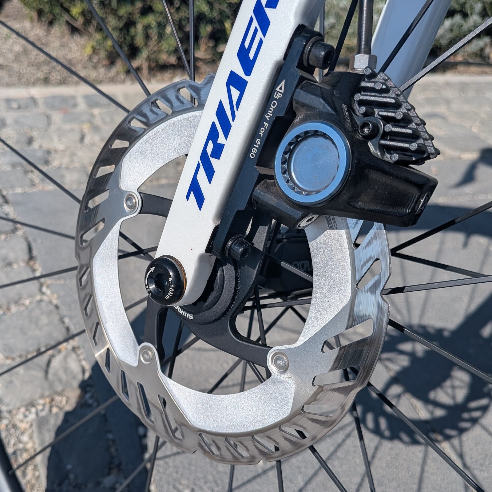

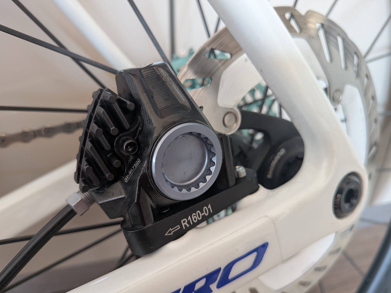

Összeszerelés előtt inkább a Wheeltop fékekkel kapcsolatban voltak félelmeim. Ezt mutatja, hogy kapásból rendeltem Shimano betéteket, ugyanis a féknyergek ezekkel kompatibilisek. A gyári betétek anyagáról nem találtam információt, a tapasztalat alapján fémes betétre gyanakszom.
Az első fék már Shimano RT-CL800 rotorral és L05A-RF betéttel
A rendszert összerakva viszont kellemesen csalódtam. A fékcsövek fel voltak töltve olajjal, a mellékelt légtelenítő tölcsérrel és Shimano olajjal – mivel a rendszer ásványi olajat használ – pik-pakk légtelenítettem, és a nyomáspont azóta is stabil.
A Wheeltop gyári betét a ZRACE tárcsákkal sokkal agresszívabb fékkezelést igényel, mint amit a Shimanonál megszoktam, de lassította a biciklit. Mintegy 1600 km után döntöttem úgy, hogy tárcsát és betétet cserélek, mivel a kínai rotorok elkezdtek elszíneződni.
Hátra is 160 mm-es rotor került. A mellékelt csavar viszont hosszú volt, és mint látszik, a helyette vásárolt csavar is hosszú egy picit az adapterhez
A választás a Shimano Ultegra szintű RT-CL800 rotorokra és L05A-RF organikus, hűtőbordás fékbetétekre esett, a párost pedig Felső-Ausztria lejtőin, majd a Balaton-felvidéken próbáltam ki. Fékerőben nem érzek radikális ugrást, viszont a fékkarok finomabb kezelésre jobban reagálnak, és a fékezés is simább, a rendszer pedig halk lett.
Ami nem tetszik, hogy érdemben nem lehet közelebb hozni a fékkarokat. Van ugyan egy imbuszos állítócsavar, de egyrészt nehezen hozzáférhető, másrészt nem sikerült vele érdemi javulást elérni, így a relatív kis kezemhez nem túl ideális a rendszer.

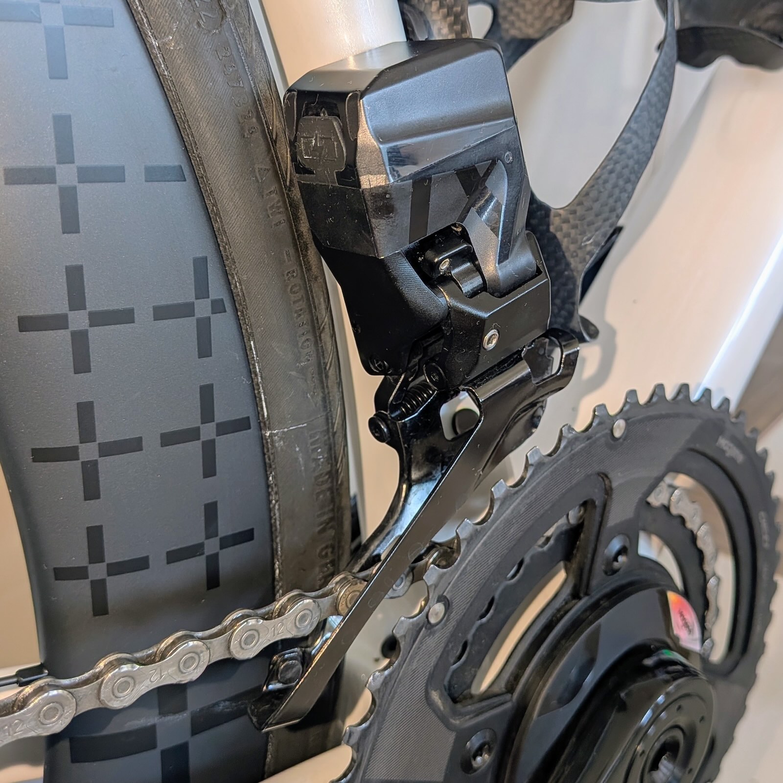

Hónapok múltán az első váltó váratlanul elkalibrálódott. Ez kényelmetlenséget jelentett, mivel több fokozatban és főleg hegymenetben súrolta a lánc a terelőlemezt. Kénytelen voltam menet közben elővenni a telefonomat, és próbálkozni a beállítással, de utólag tudom, hogy inkább a multiszerszámért kellett volna nyúlnom és az imbuszon tekerni.

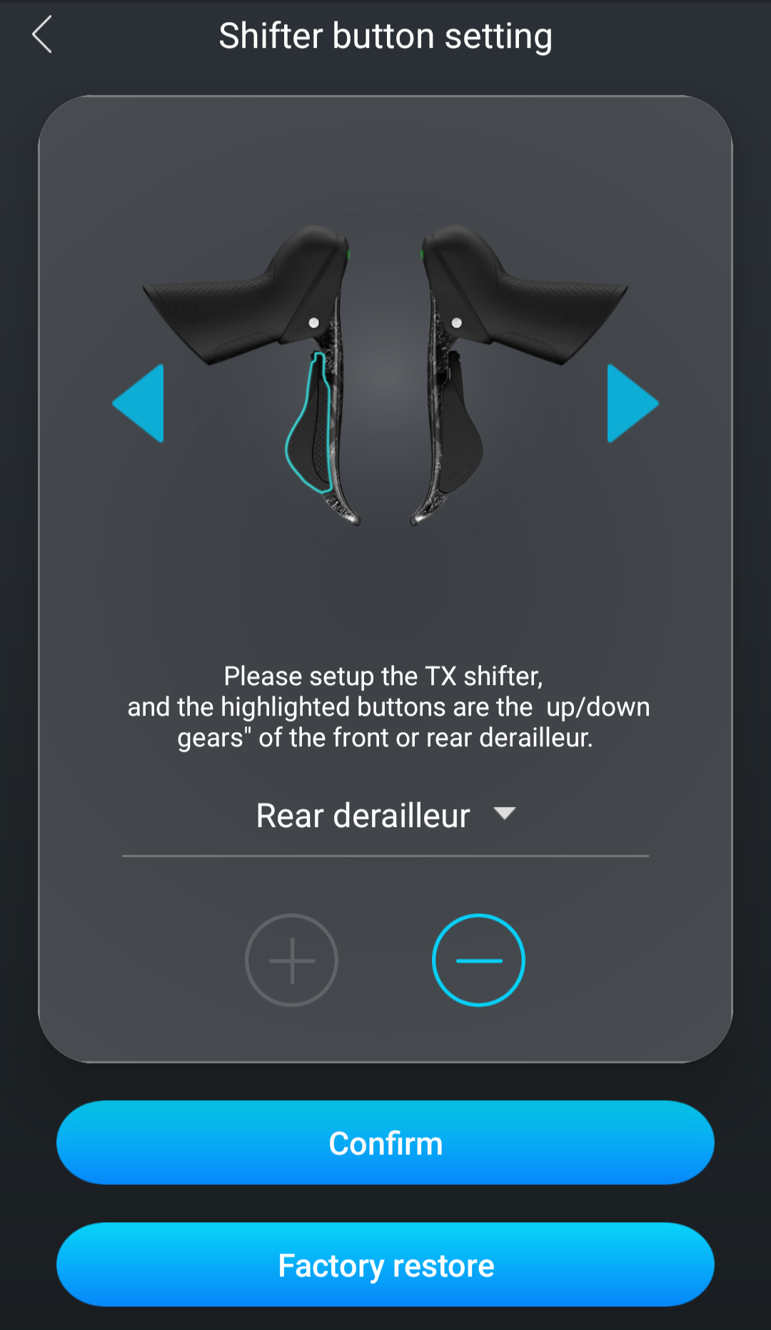

Az alkalmazásban programozható mindhárom fékváltókar gomb funkciója
A rendszer jól hozza a „tiptronic” feelinget, és a reakcióidő is rendben van. Megvan a kezelésben a könnyedség, hogy nem kell a váltót fizikailag mozgatni, amihez hamar hozzá lehet szokni. Cserébe viszont adódhatnak olyan helyzetek, amik egy bovdenes váltónál nem fordulnak elő, vagy könnyen orvosolhatóak.

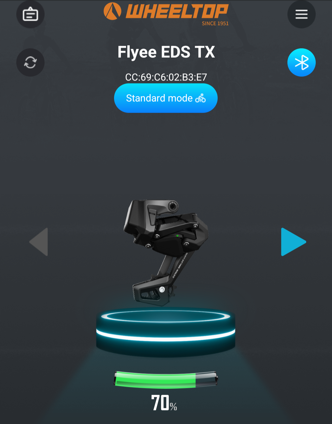

Nem mértem, hogy milyen időközönként igényli a két váltó, hogy töltőre kerüljön, de az első váltót a kisebb akku dacára is ritkábban kell tölteni. A váltók töltöttségére érdemes időnként ránézni az alkalmazásban. Én amikor a bringát karbantartom, fel szoktam rakni töltőre is, mert ha bármelyik lemerül, akkor nincsen B-terv.
Az applikációba belépve és a rendszerhez csatlakozva egyesével láthatjuk a váltók töltöttségi százalékát és a fékváltókarok elemeinek feszültségét
Előfordult, hogy elindultam, és két utcával arrébb kiderült, hogy lemerült a hátsó váltó. Ebben szerepet játszott, hogy a verseny üzemmóddal kísérleteztem. Később utánanéztem, hogy a verseny mód lényege a rendszer folyamatos ébersége. Ez pedig eszi az akkut, így érdemes csak versenyzésre használni, természetesen teljesen feltöltött akkuval.
