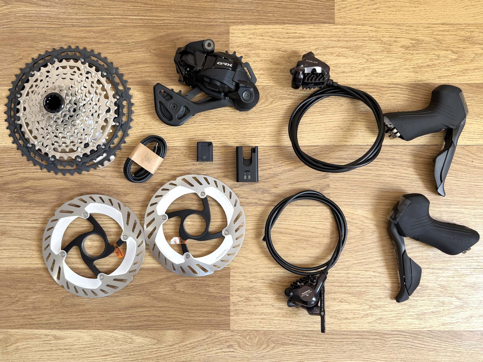

A szerelés valóban egyszerű
Az egyedileg épített Yoeleo Altera G21 gravel kerékpáromra került a Shimano GRX RX827 szett. Nincs váltóbovden, nincs elektromos vezeték a vázban, nincs szükség arra, hogy a váltórendszer miatt kábeleket vezessünk végig a vázon és akkumulátort szereljünk a nyeregcsőbe. A vázban csak a fékcsöveket kell a helyükre tenni, rároppantani a csatlakozót a féktestnél és kész.
Egy gravel bringa építésénél ez szerintem nagyon komoly előny.
Főleg akkor, ha valaki saját maga építi a kerékpárt, vagy gyakran cserél alkatrészeket. Az elektronikát nem kell a váz belsejében végigvezetni, egy kábelcserénél nem kell a középcsapágyat kiszedni vagy atomjaira szedni a vázat. A teljesen vezeték nélküli rendszernek itt tényleg van gyakorlati értelme, nem csak marketingértéke.

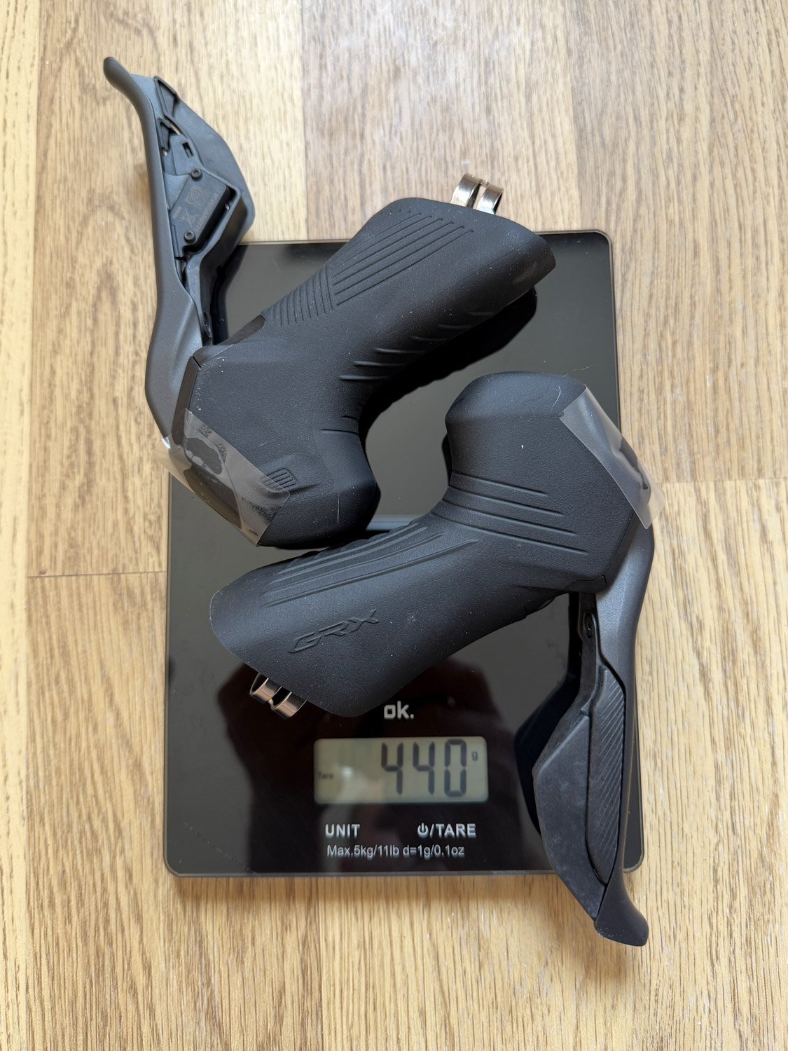

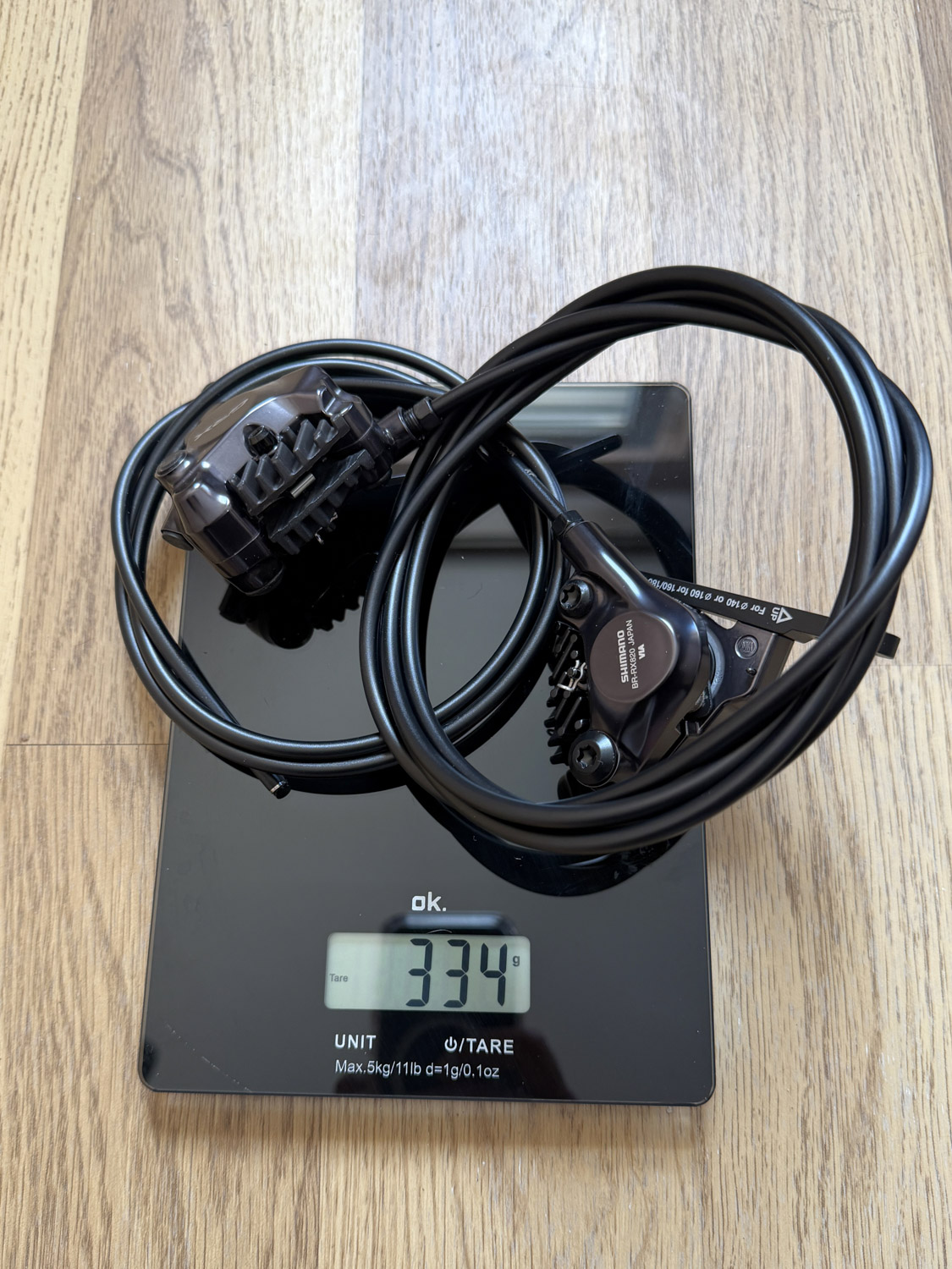

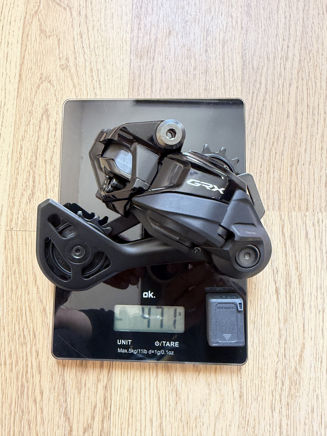

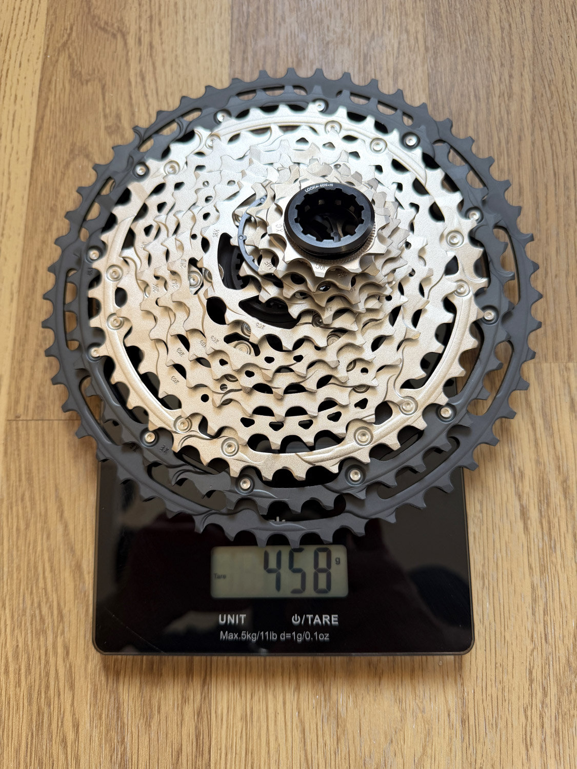

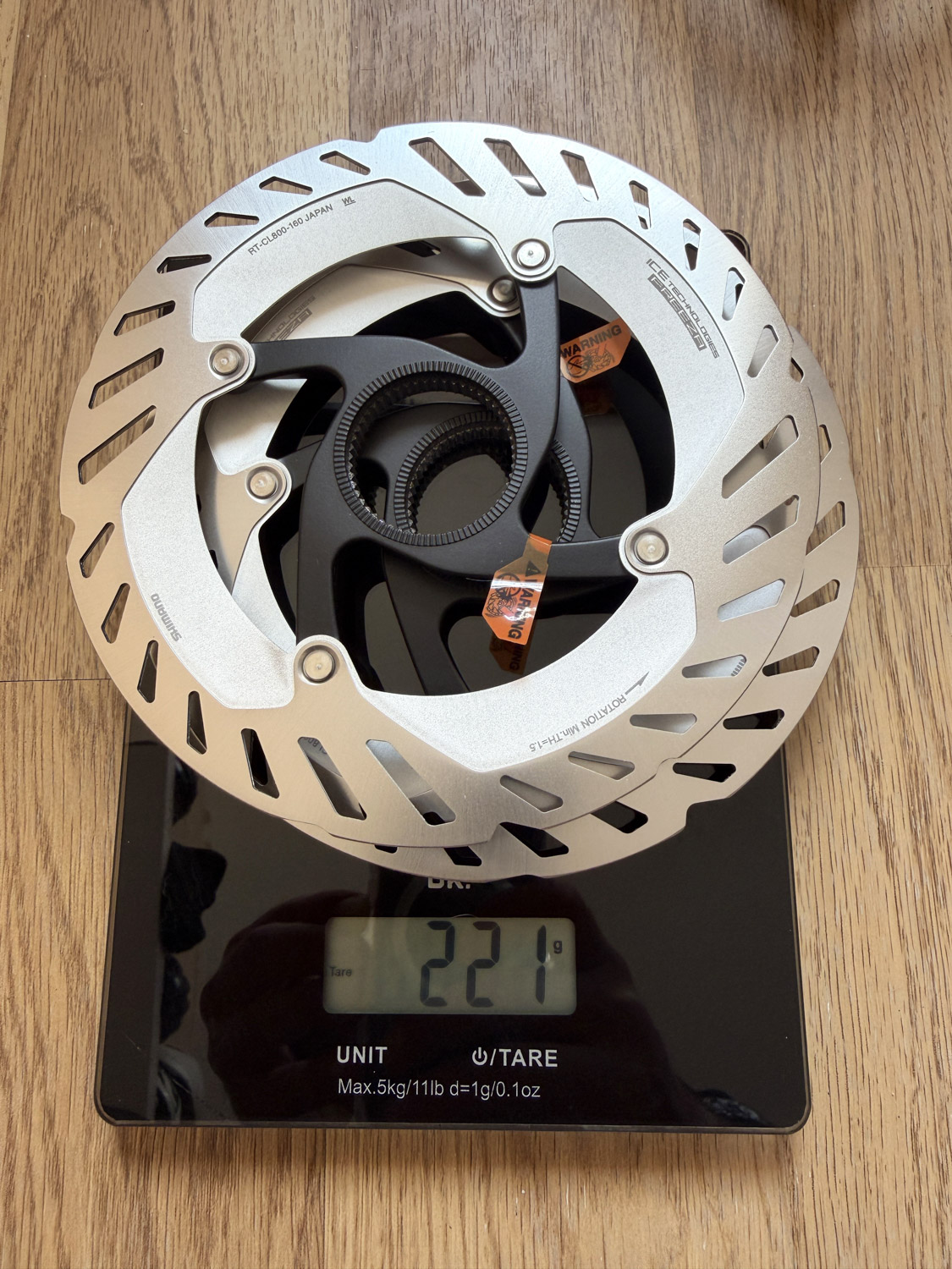

Tömeg adatok

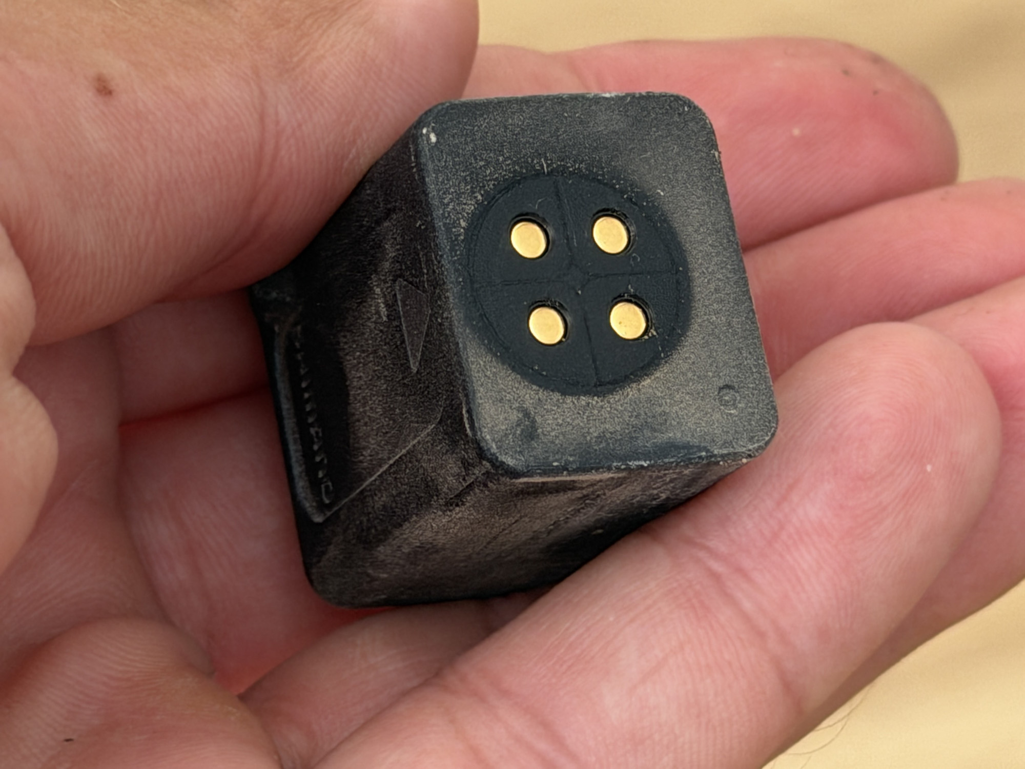

A külső akku nekem külön plusz
A GRX RX827-es szettnél az akkumulátor a hátsó váltóban van, de kivehető. A gyakorlatban ez szerintem sokkal jobb megoldás, mint amilyennek elsőre gondolnánk. Egyszerűen kiveszem az akkumulátort, feltöltöm, visszateszem, és kész. Nem kell a bringát a töltő közelébe vinni, nem kell a kerékpárra felmászó töltőkábellel ügyeskedni, és nem kell azon gondolkodni, hogy pontosan hol is van a töltőcsatlakozó. És mindezt saját tapasztalatból írom, az Ultegránál rendszeresen küzdök azért, hogy elérje a töltőkábel a hátsóváltót.
A Shimano a használati körülményektől függően 700–1000 kilométer körüli hatótávot ad meg, én pedig a saját használatomban egy töltéssel nagyjából 700–800 kilométert tudok megtenni.
Nekem ez bőven elegendő, de aki ennél többet akar menni egyben egyszerre annak egy tartalék akkumulátor lehet a megoldás, aminek a kicserélése maximum fél perc, helyet meg kb semmit sem foglal.

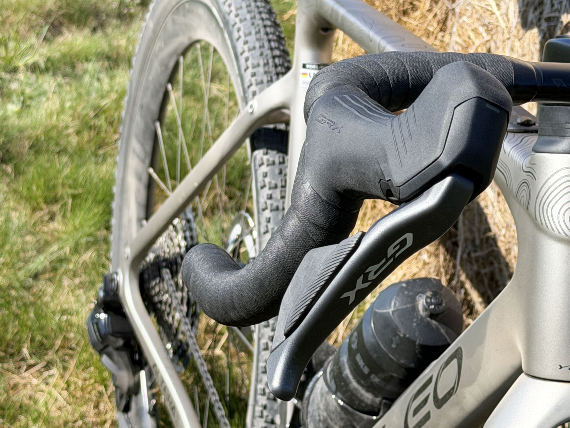

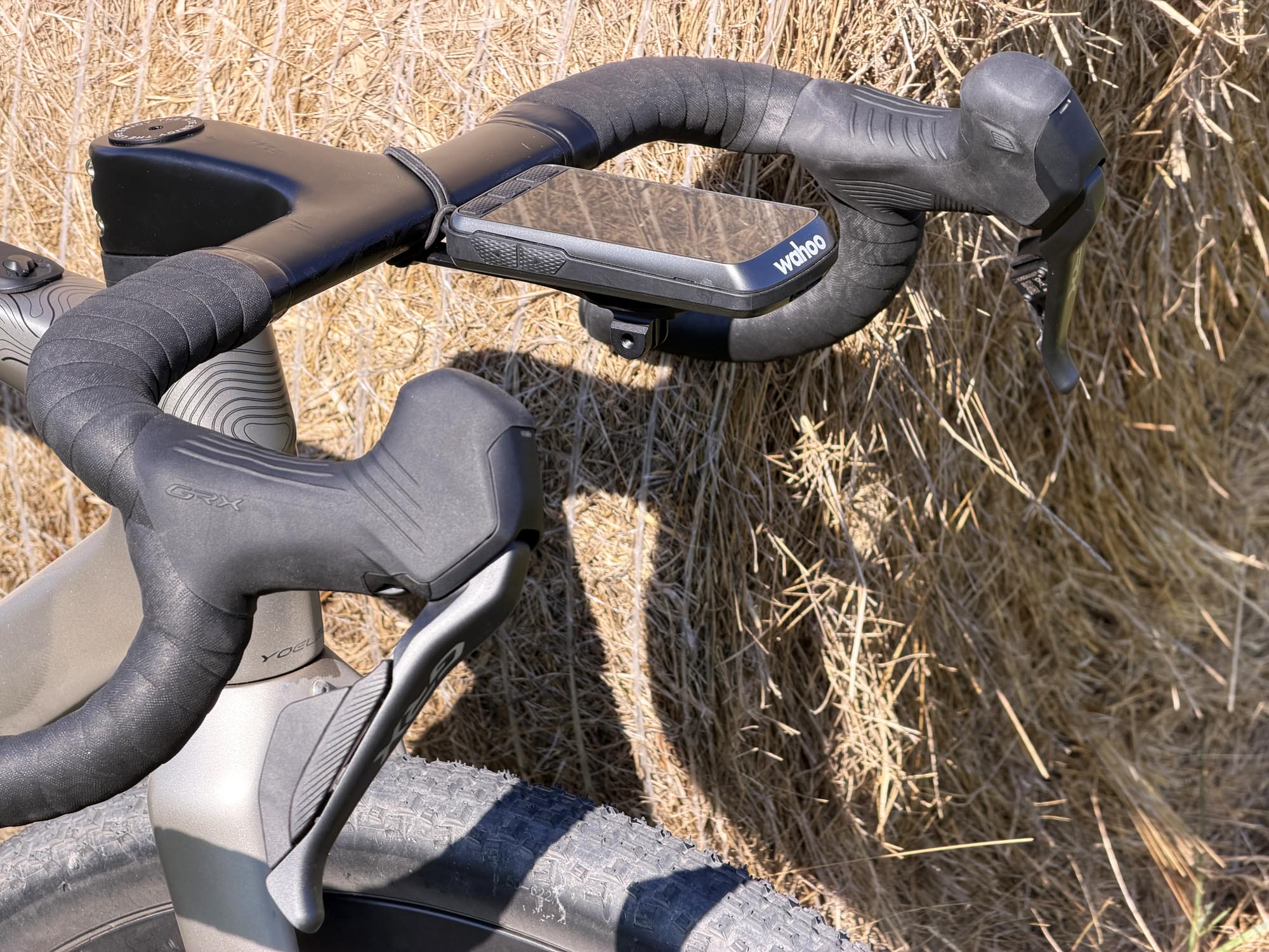

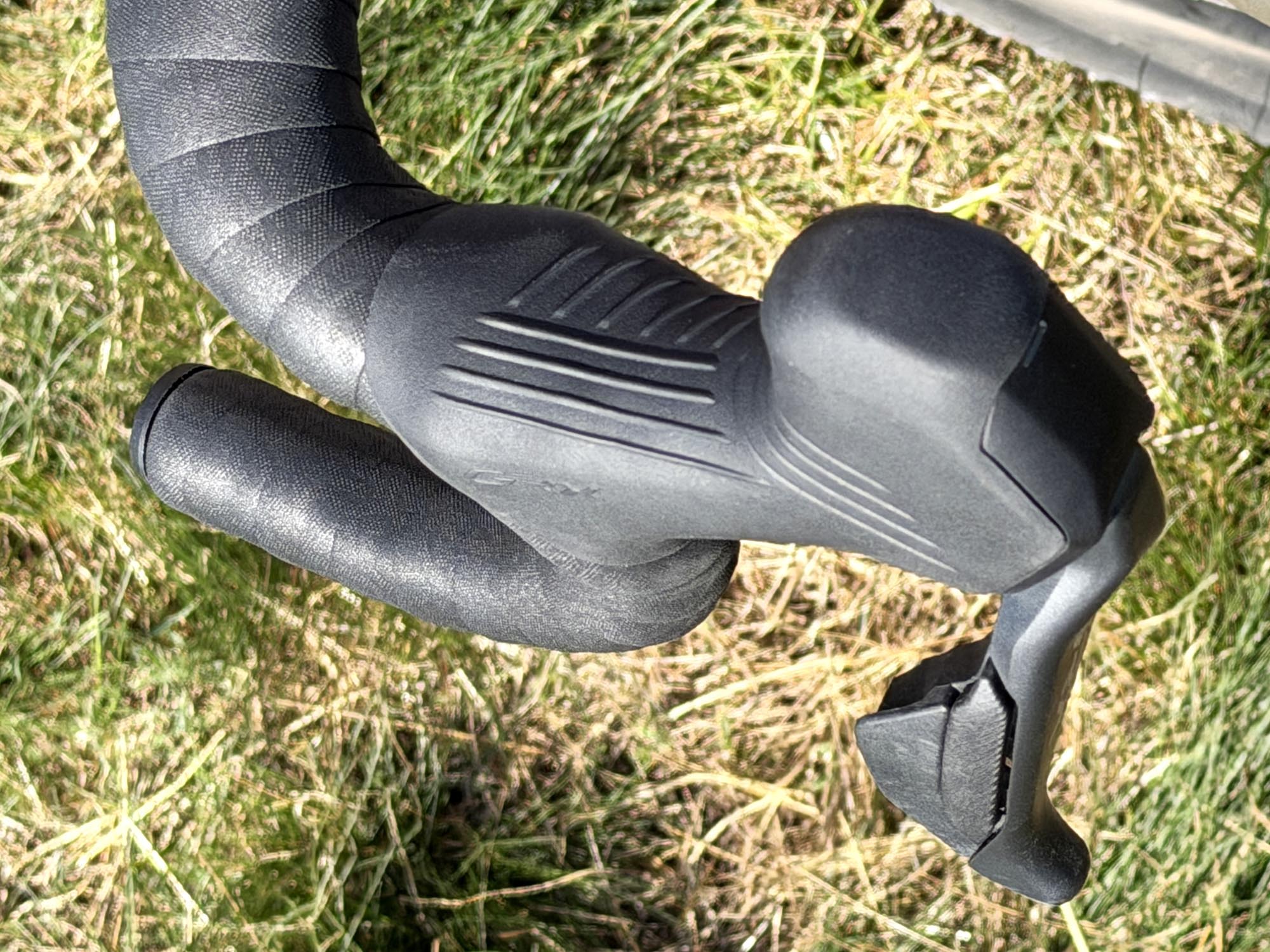

A fékváltókarok kényelmesek
A GRX fékváltókarok ergonómiája már az előző generációknál is tetszett, az RX827-nél pedig ugyanez az alap maradt, csak a felső ív változott meg egy kicsit.
A fékváltókarok kézre állnak, jól simulnak a tenyerembe, a felületük pedig nagyon jól tapad. Ez nekem azért is fontos, mert általában nem használok kesztyűt, és szeretem ha minden körülmény között tapad a fékváltókar gumija, legyen szó köves, rázós útról vagy szakadó esőről. A gumikon a Shimano erős bordázást használ, ami nem engedi lecsúszni róla a kezünket.

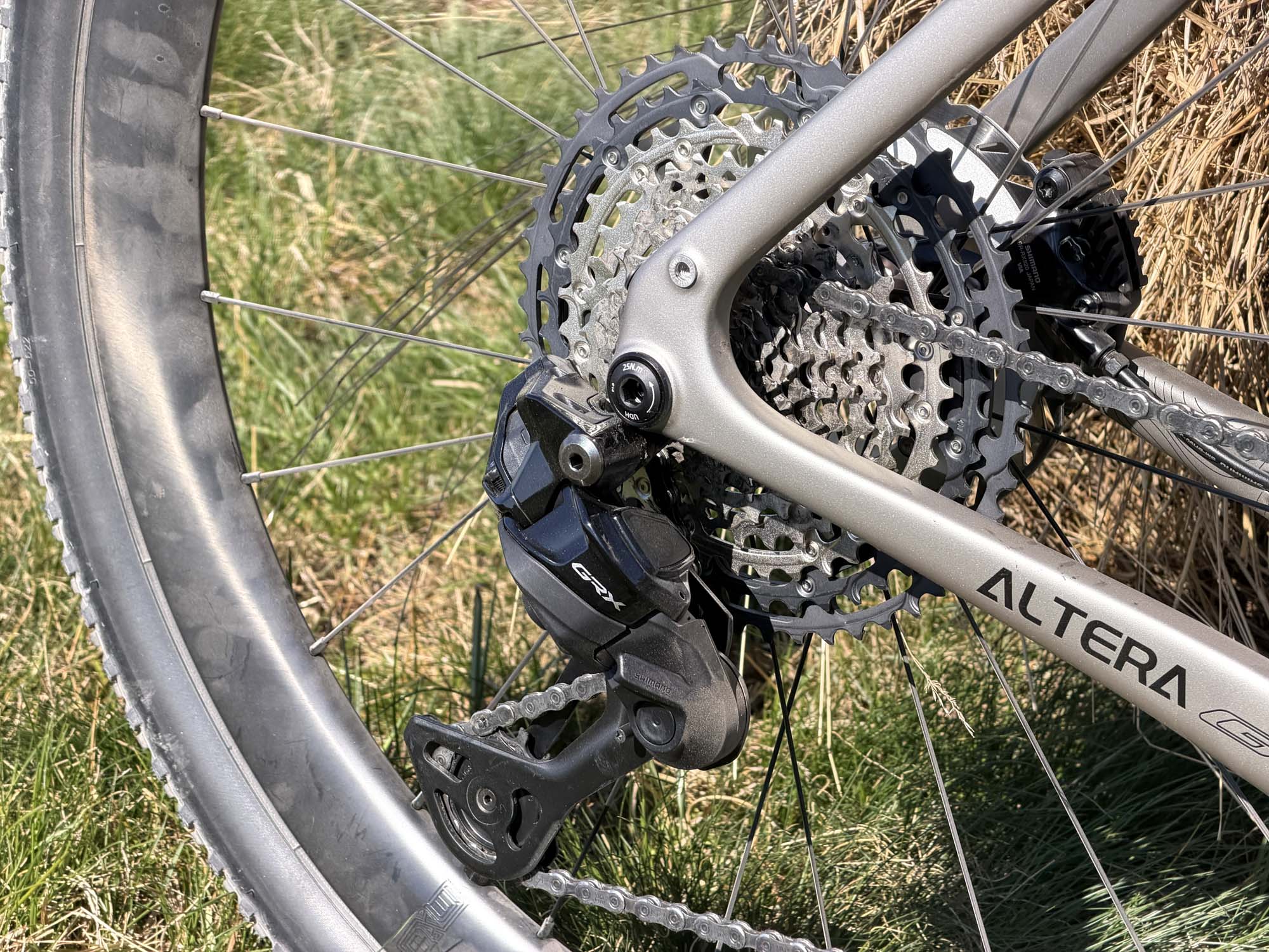

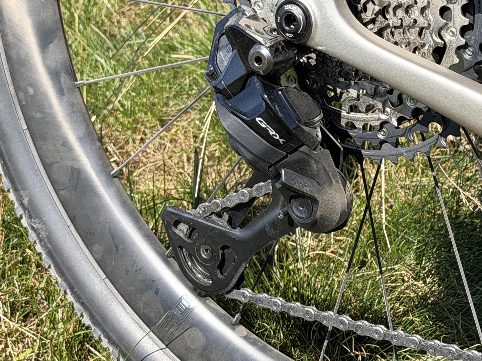

A hátsó váltó elsőre óriási és másodikra is
Ezt nem lehet megkerülni. Az RX827 hátsó váltó nagy. Nagyon nagy.
Első ránézésre szinte furcsa egy gravel bringán, különösen annak, aki az országúti Di2 váltókhoz szokott. Ennek azonban egyszerű oka van, ez lényegében egy olyan gravel hátsó váltó, amelyben nagyon komoly MTB-technika dolgozik. Akár mondhatnánk azt is, hogy ez egy MTB váltó GRX felirattal és akkor sem tévednénk semmit.
A váltóban találjuk az akkumulátort, a vezeték nélküli elektronikát, a hosszú kanalat és a láncfeszítő rendszert is. A Shimano SHADOW ES kialakítása ráadásul kifejezetten a durvább terephasználatot célozza meg, a lánc stabilitására pedig új, dupla rugós megoldást alkalmaznak.
Én nem kímélem ezt a rendszert. Nem csak döngölt utakon használom, hanem olyan terepen is, ahol egy gravel bringával már bőven MTB-s körülmények között közlekedünk.
Lánclesésem nem volt.
Ez számomra az egyik legfontosabb tapasztalat. A láncfeszítés nagyon jól működik, és úgy tűnik, hogy az új rendszer valóban megteszi azt, amit a Shimano ígér, stabilan tartja a láncot akkor is, amikor a terep folyamatosan rázza a bringát.

10–51 hátul, 40-es elöl – kell ennél több?
Az én bringámon 40-es ovális első lánctányér és 10–51-es hátsó sor dolgozik.
A gyakorlatban nekem ez mindenhová elég.
A 40×51 már olyan könnyű áttétel, amivel nagyon meredek emelkedőkön is fel lehet menni – kisebb áttételem van vele, mint anno a montimon volt -, miközben a 40×10 síkon és lejtőn is megfelelő sebességet biztosít.
Egyetlen dologra kell figyelni, a fogaskoszorú elején, a 10 és 12 fogas lánckerekek között van egy nagyobb lépcső. Ezt érezni lehet, különösen akkor, amikor síkabb szakaszon szeretnénk nagyon finoman megtalálni az optimális áttételt. Viszont ez egy 1×12-es rendszer velejárója.
Cserébe nincs első váltó, nincs első lánctányérváltás, és terepen nem kell azon gondolkodnom, hogy melyik első-hátsó kombinációt válasszam.

A GRX fékváltókarok egyik érdekessége, hogy nagyon sokféleképpen programozhatók.
A Shimano egyenként három Di2 gombot helyezett a fékváltókarokra, a fel-le váltó gombok mellett a harmadik a kar belső oldalán található. Ezekhez különböző funkciókat lehet rendelni, akár váltást, akár kompatibilis kerékpáros komputer vezérlését. Ez papíron fantasztikus. A gyakorlatban viszont 1×12-es hajtásnál felmerül egy érdekes probléma.
Túl sok gombunk van. 🙂
A két fékváltókaron összesen négy alapvető váltógomb áll rendelkezésre, miközben egyetlen hátsó váltót kell vezérelnünk.
Ez azt jelenti, hogy egy csomó funkciót egyszerűen nincs értelme váltásra használni. Én ezért sokkal inkább olyan funkciókat rendelnék hozzájuk, amelyekkel a kerékpáros komputert, lámpát vagy más kompatibilis eszközt lehet kezelni.
És itt jön a rendszer egyik jelenlegi korlátja.
Olyan komputer kell hozzá, amelyik ezt valóban ki is tudja használni.
Ha a komputer nem tud mit kezdeni a plusz gombokkal, akkor a testreszabhatóság egy része egyszerűen kihasználatlan marad. Én ezért mindkét fékváltókarra beprogramoztam a váltást, így legalább bármelyik kézzel ihatok és tudok közben váltani. 🙂

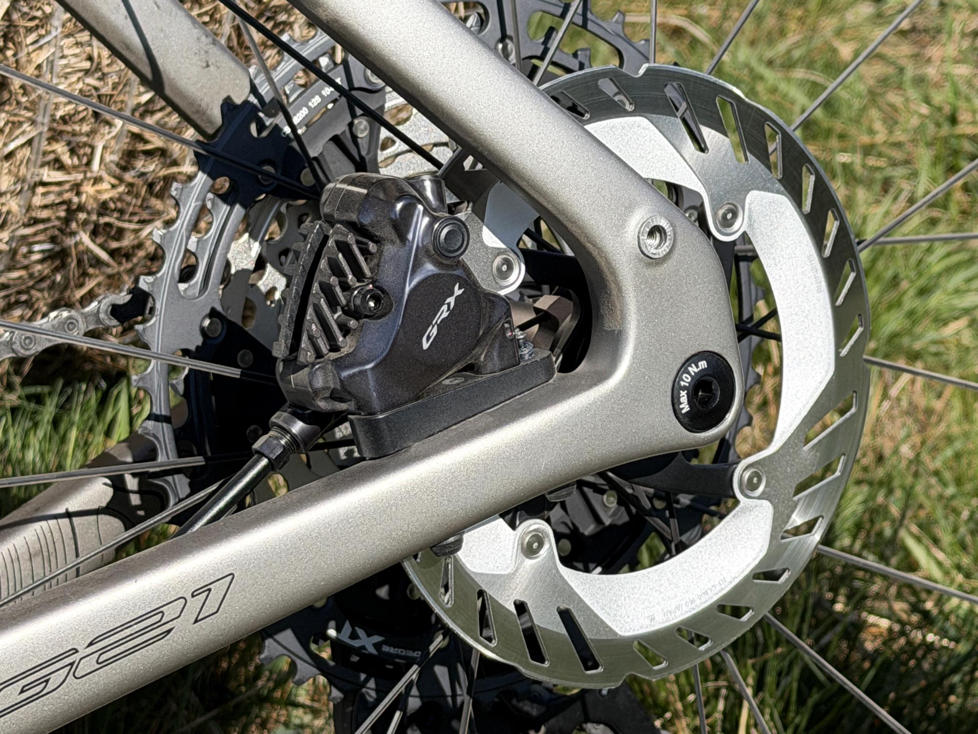

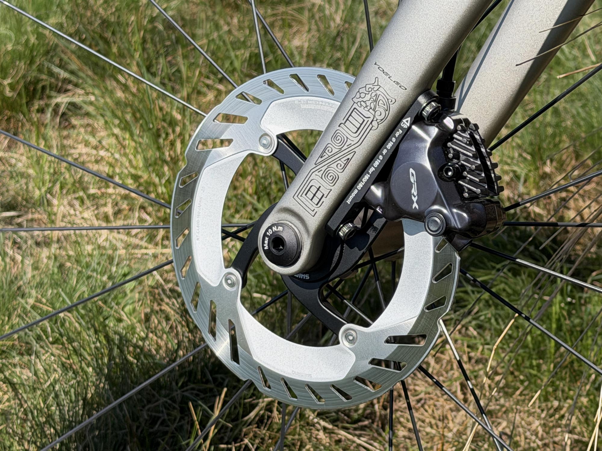

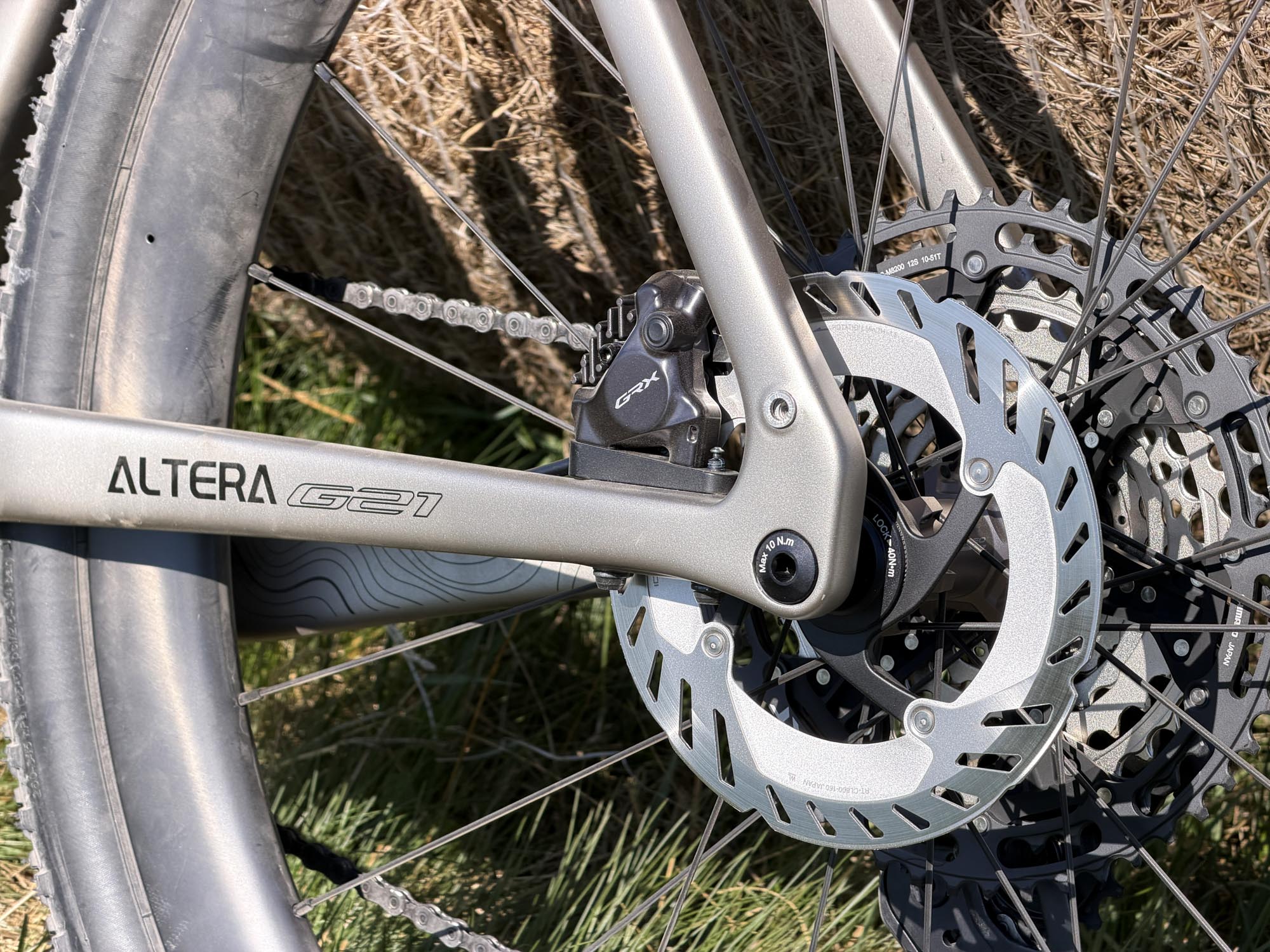

A fékek hozzák, amit kell
A fékek teljesítményével elégedett vagyok. Jól fognak, megfelelően adagolhatók, és terepen is elegendő fékerőt biztosítanak. Ugyanakkor nem mondanám, hogy valami extrém teljesítményt kapunk.
Egyszerűen hozzák azt a szintet, amit elvárunk egy modern gravel féktől.
Viszont ezt még nem tekintem lezárt kérdésnek, mert szeretném kipróbálni őket fémes fékbetéttel is. Az a tapasztalatom, hogy ezzel még harapósabbá lehet tenni a rendszert, különösen hosszabb lejtőkön és komolyabb terephasználatnál. Erről külön is érdemes lesz beszámolni, amikor meglesznek az új betéttel szerzett tapasztalatok.

A hátsó váltó akkumulátorának zárt kialakítása pedig pontosan erre a használatra készült, a Shimano is kiemeli, hogy az akkumulátor védetten helyezkedik el a váltóban, és a rendszer kifejezetten a nehéz terepviszonyokra készült.
Az idei giga poros időben is az akkumulátor csatlakozói tiszták maradtak. Esőben ugyanez a helyzet.
