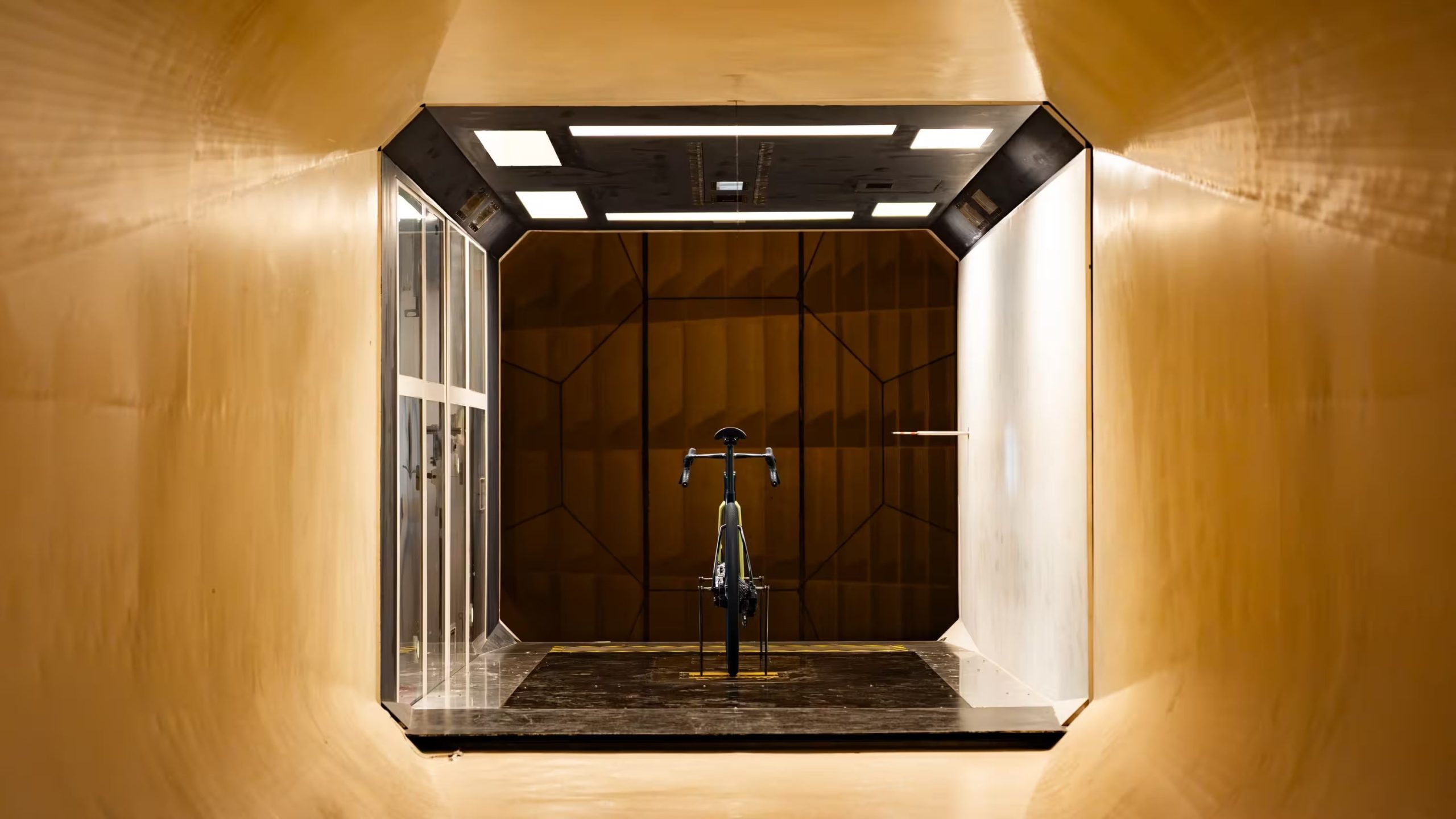

A Van Rysel az RCR-G aerodinamikájának fejlesztésénél CFD-szimulációkat és szélcsatornás teszteket is alkalmazott. Az országúti RCR aerodinamikai platformjából indultak ki, majd azt a gravel gumik által megváltoztatott légáramláshoz igazították.
A fejlesztés egyik érdekes eredménye, hogy a gyártó adatai szerint 45 km/h sebességnél 8,6 wattos előnyt mértek az RCR-G javára a GCR-hez képest. Az érték természetesen elsősorban versenytempónál válik jelentőssé, de pontosan ez az RCR-G célterülete.
A fejcső és a nyeregvázcső környékén különösen sok munkát végeztek a légáramlás optimalizálásán. Ez azért érdekes, mert egy gravel kerékpárnál a 45 milliméteres gumi és a terepviszonyok miatt az aerodinamikai fejlesztésnek egészen más feltételekkel kell működnie, mint egy országúti versenygépnél.

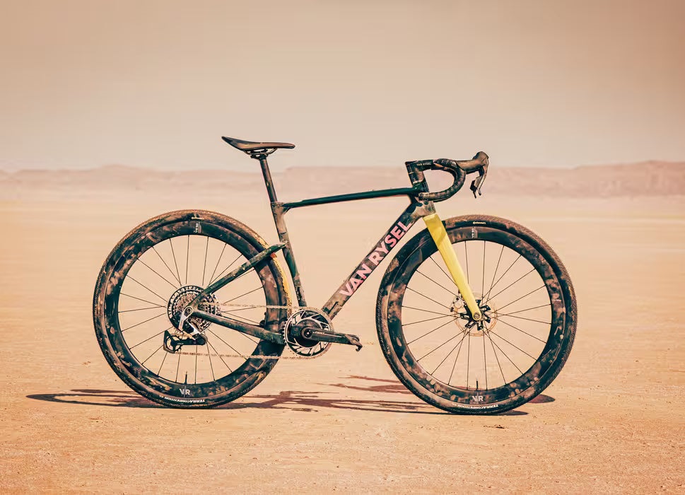

Az RCR-G több felszereltségi szinten készül. A csúcsot a SRAM RED XPLR AXS E1 hajtásrendszerrel szerelt változat jelenti, amelyhez Quarq teljesítménymérő is társul. A csúcsmodell Van Rysel VR 50 Carbon kerekeket kapott. A gyártó M-es méretben 7,7 kilogrammos tömeget ad meg erre a konfigurációra.
A Force AXS változat 7,9 kilogramm körüli tömegű M-es méretben, VR 35 Carbon kerekekkel. A Rival AXS kivitel már alumínium VR 30 AL kerékszettet kap, tömege pedig 8,5 kilogramm M-es méretben.
