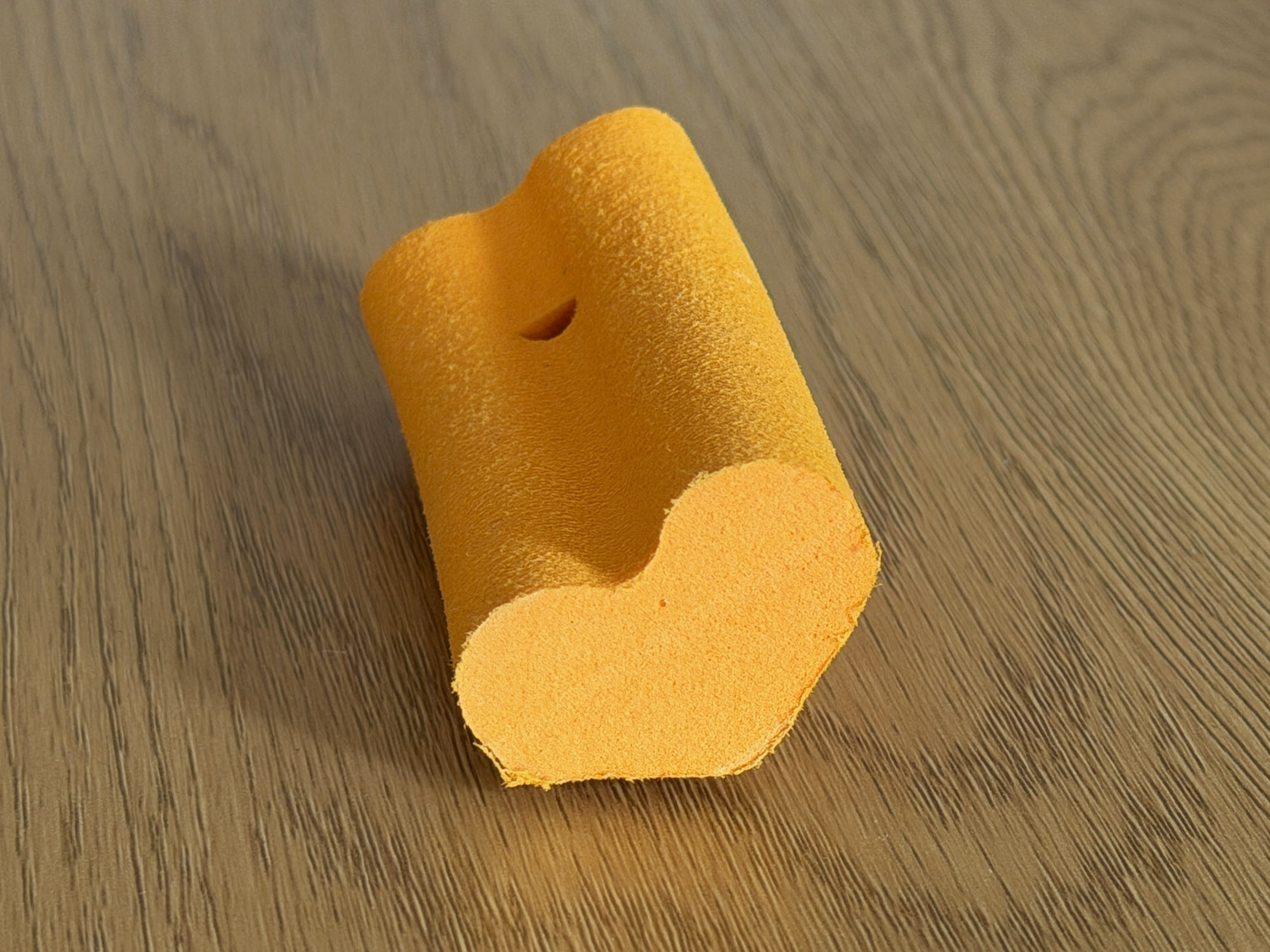

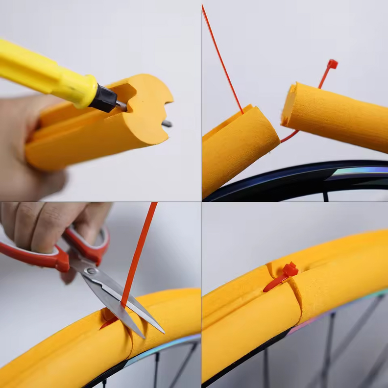

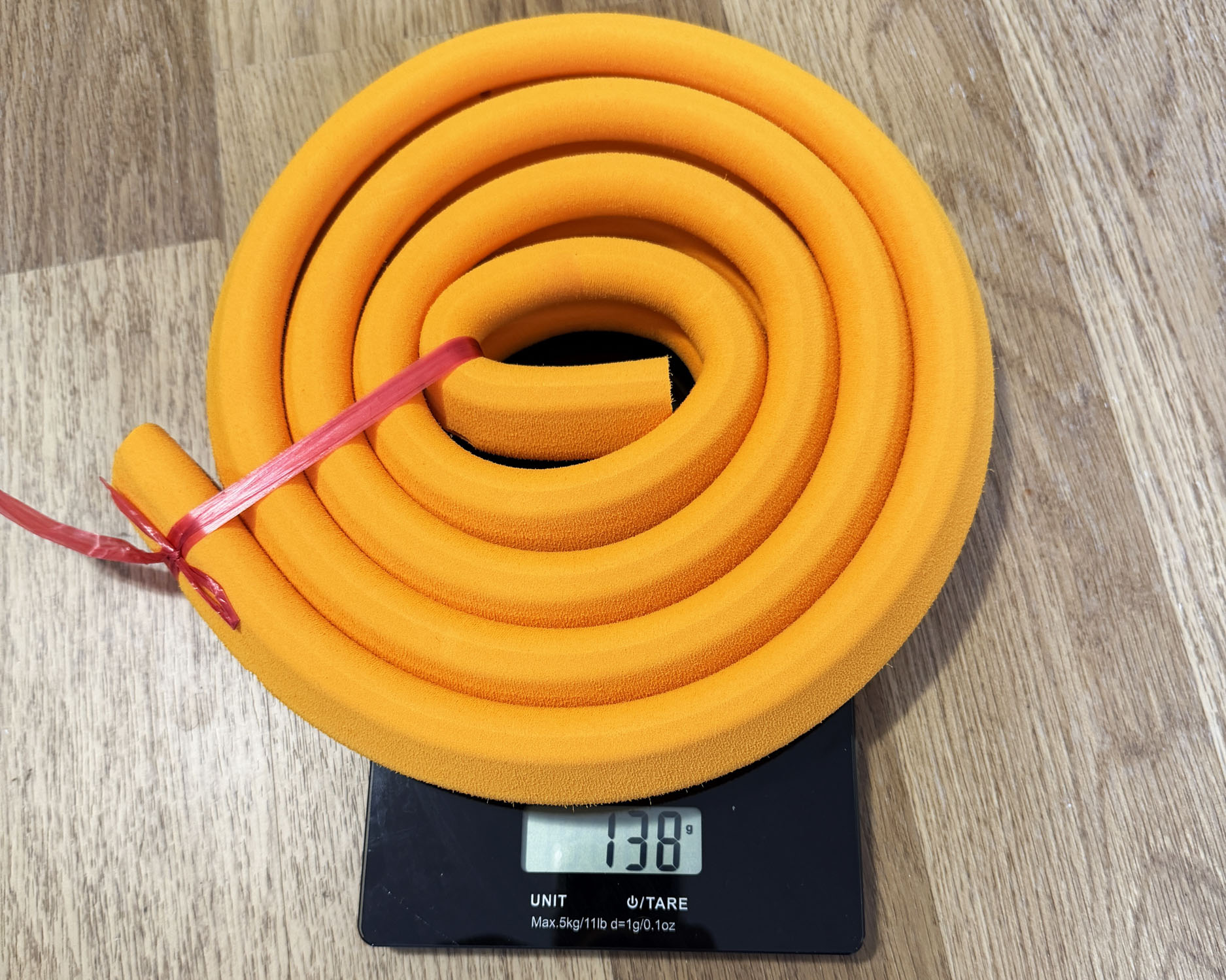

A konstrukciója eltér az általam korábban tesztelt Tubolight Evo Road és Evo Gravel megoldásoktól. A ZTTO esetében nem egy előre kialakított, méretre gyártott betétet kapunk, hanem egy hosszú habcsövet, amelyet a felni méretéhez kell igazítani. A megfelelő hosszúság meghatározása után méretre vágjuk, a két végét pedig kábelkötegelővel rögzítjük egymáshoz.

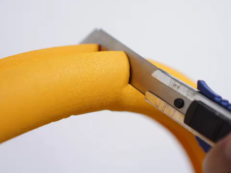

Az első fontos lépés a megfelelő hosszúság beállítása. Az insertnek feszesen kell illeszkednie a felnibe, hiszen a feladata nem pusztán az ütés csillapítása, a kialakításának a gumi megtámasztásában is szerepe van. Ha túl rövidre vágjuk, nem fog megfelelően illeszkedni, ezért érdemes inkább többször ellenőrizni a méretet, mint elkapkodni a műveletet. Egy tapétavágó késsel könnyedén el tudjuk vágni, illetve a kábelkötegelőhöz szükséges lyukat egy csavarhúzóval meg tudjuk csinálni.

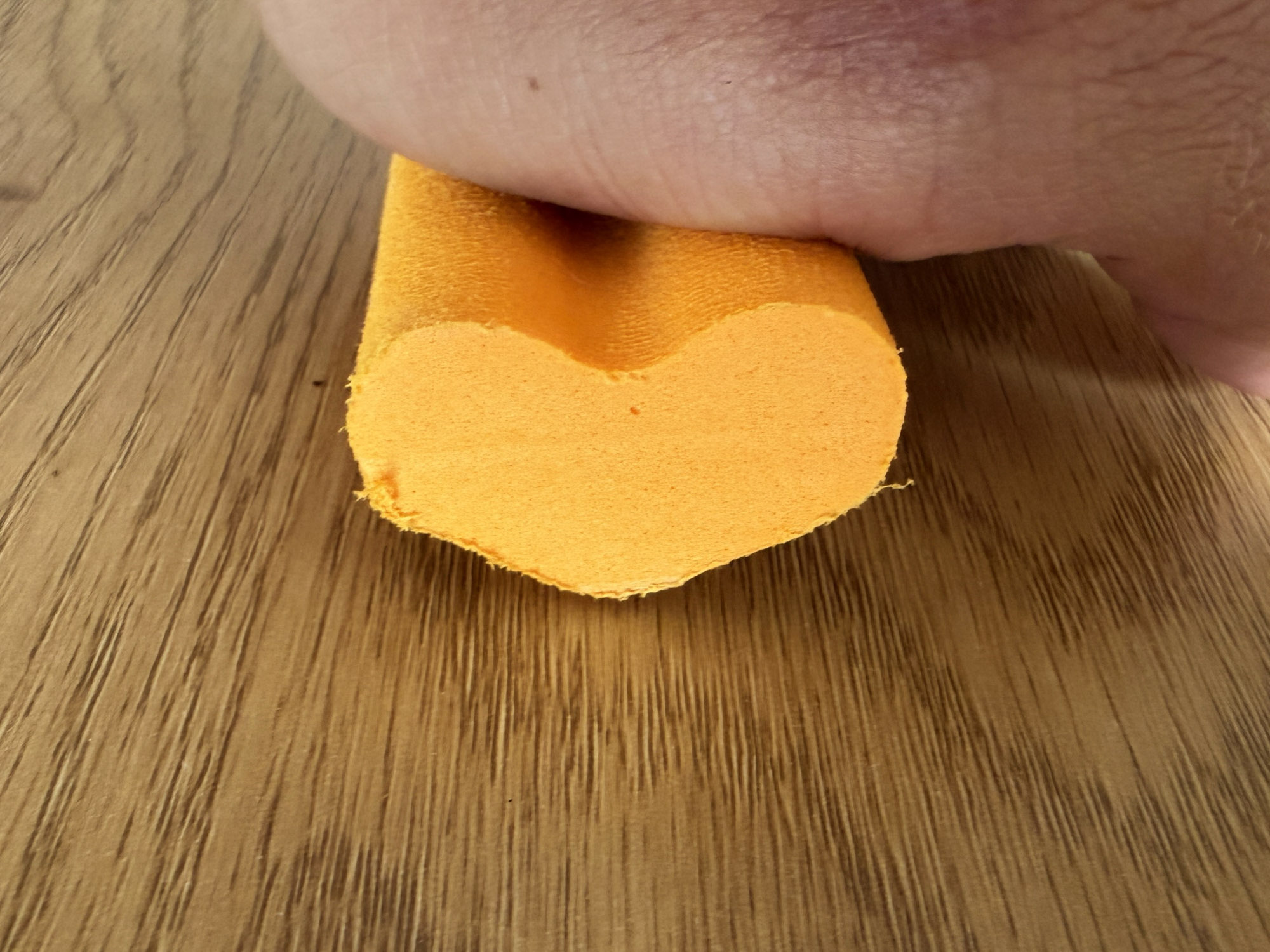

A ZTTO keresztmetszete a szív alakjára emlékeztet. Ez a forma a szerelés során is előnyös lehet, mert könnyebb a megfelelő helyre illeszteni a gumiban.

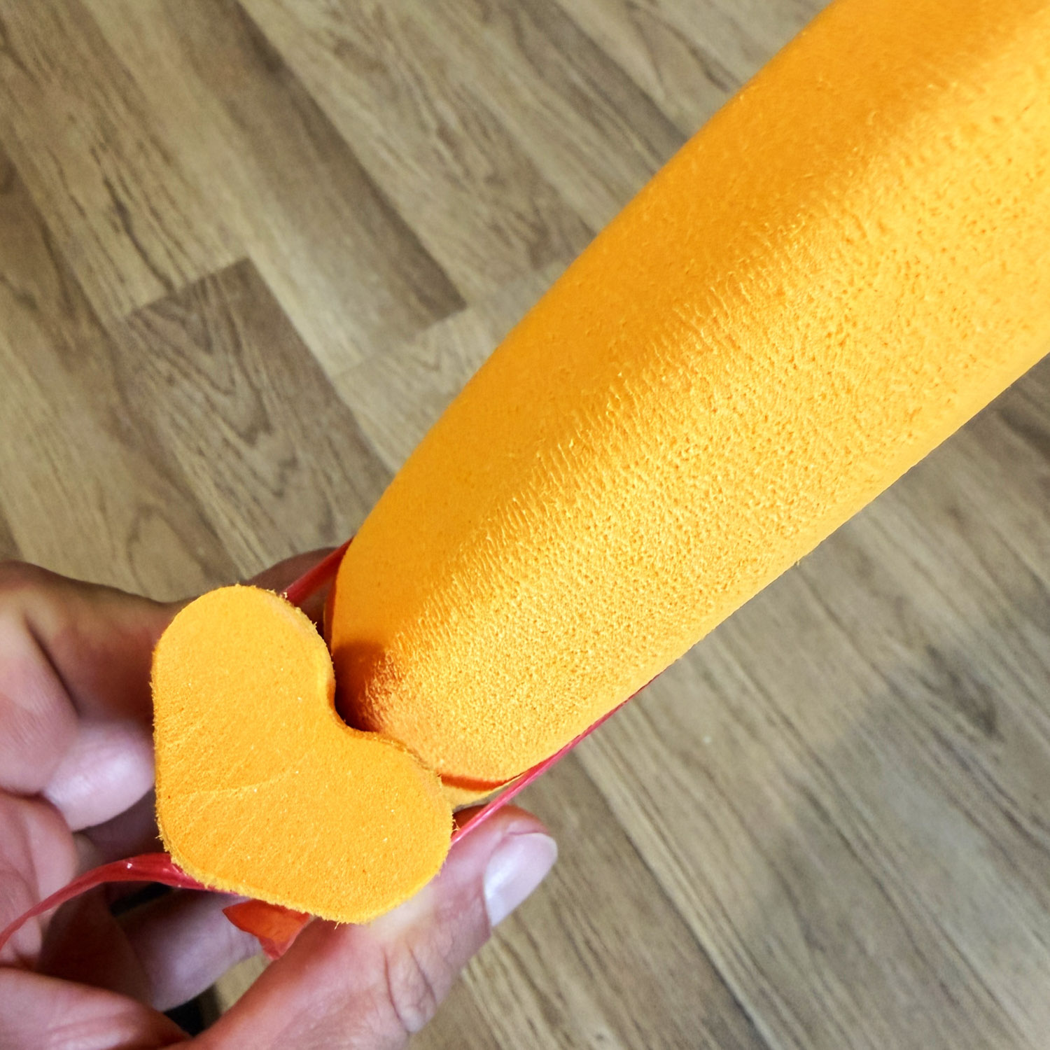

A beszerelés előtt sokan arra figyelmeztettek, hogy az ilyen típusú insert mellett nehéz lesz feltenni a külsőt. A saját tapasztalatom alapján ettől nem kell különösebben tartani. Valóban valamivel több erő kellett hozzá, mint a korábban próbált Tubolight esetében, de speciális szerszámra nem volt szükségem. A gumi peremének utolsó szakaszát egy gumileszedő segítségével illesztettem a helyére.
Az egész művelet nem bizonyult igazán problémásnak. Arra viszont érdemes felkészülni, hogy a külső leszerelése már nehezebb lehet, mint a felrakása. Ez főleg akkor válik kellemetlenné, ha terepen, egy defekt miatt kell megbontani a rendszert.

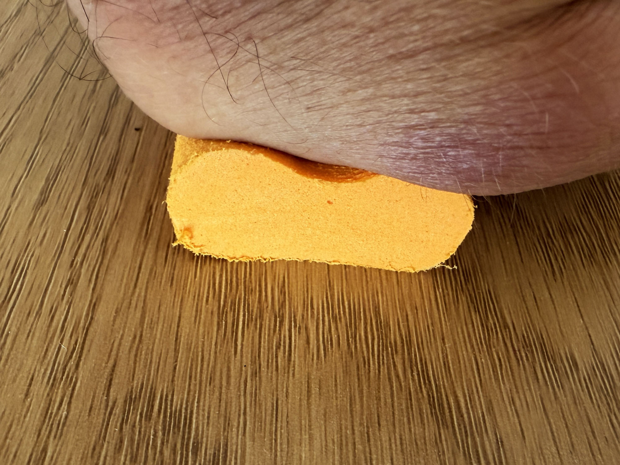

A működési elve meglehetősen egyszerű: a hab összenyomódik az ütés hatására, ezzel plusz védelmet biztosít a felni és a gumi számára. Nem egy bonyolult mechanikai szerkezetről beszélünk, hanem egy olyan alkatrészről, amelynél elsősorban az anyag tulajdonságai, a keresztmetszet és a megfelelő méretezés számítanak.
Ez persze nem jelenti azt, hogy minden insert egyformán teljesít. A sűrűség, a keménység, a forma és a méret egyaránt befolyásolja, hogy milyen gumihoz, nyomáshoz és felhasználási területhez illik az adott termék.
