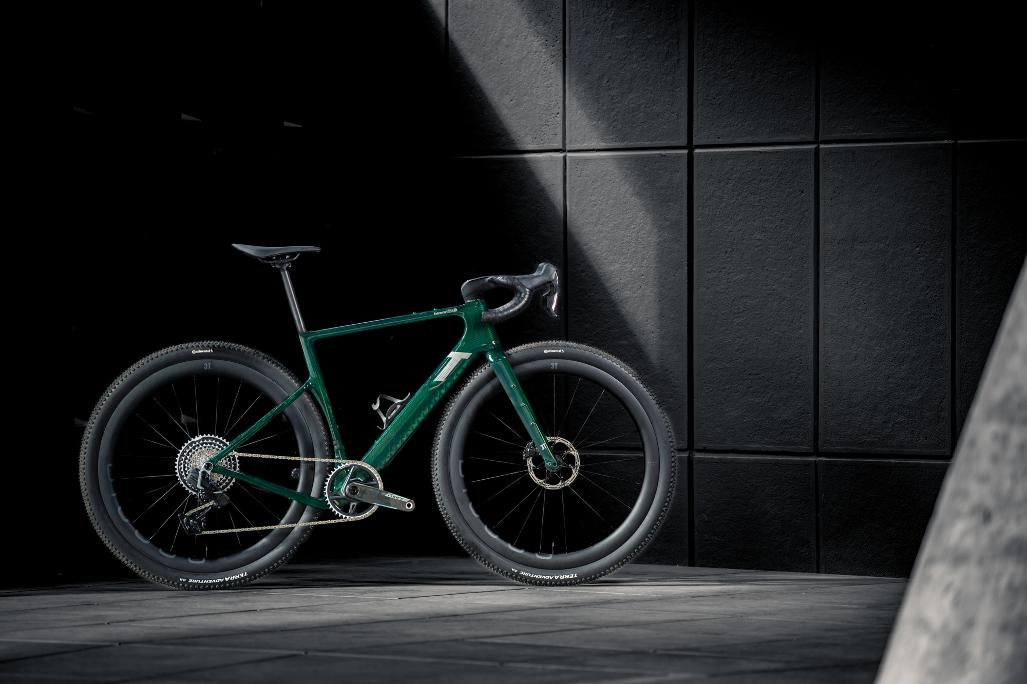

Az Extrema Italia X más filozófiát követ.
A 3T ezt a modellt azoknak szánja, akik hosszú távokon, adventure versenyeken vagy bikepacking túrákon használják a kerékpárt. Itt már nem az a legfontosabb, hogy egy rövid versenyen minden wattot és minden grammot megspóroljunk.
Sokkal fontosabb, hogy a kerékpár órákon vagy akár napokon keresztül kiszámítható és kényelmes maradjon.
Az Extrema ennek megfelelően több rögzítési pontot kapott a vázon és a villán, így táskák és egyéb felszerelések is könnyebben elhelyezhetők rajta. Az alsócsőbe épített tárolórekesz pedig a Racemax²-nél is megismert megoldás.

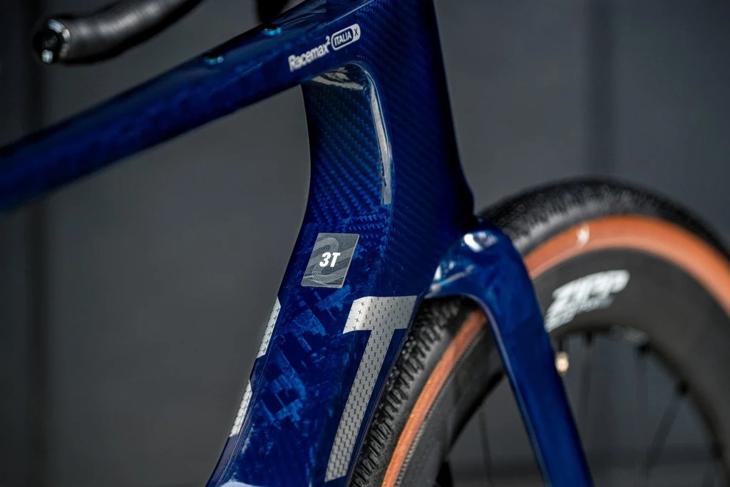

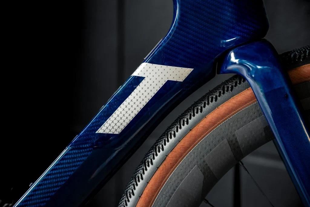

A Presezzóban készülő vázaknál a gyártó saját Filament Winding és Resin Transfer Moulding (RTM) technológiáit alkalmazza karbonból. Az Italia X modellek különlegessége, hogy a karbon egy része látható marad, ezért a vázakat többféle „naked carbon” fényezéssel kínálják.
A Project X Matte matt, a Project X Glossy fényes felületet jelent, az új Ink kivitel pedig áttetsző kék vagy zöld árnyalatot kapott.

Extrema Italia X
- adventure gravel
- ultra távok
- bikepacking
- akár 57 mm-es gumi
- magasabb stack, rövidebb reach
- több rögzítési lehetőség
- hosszú távú komfort és stabilitás
