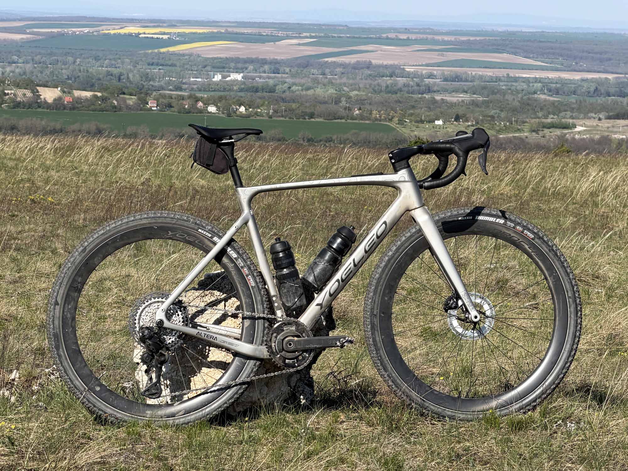

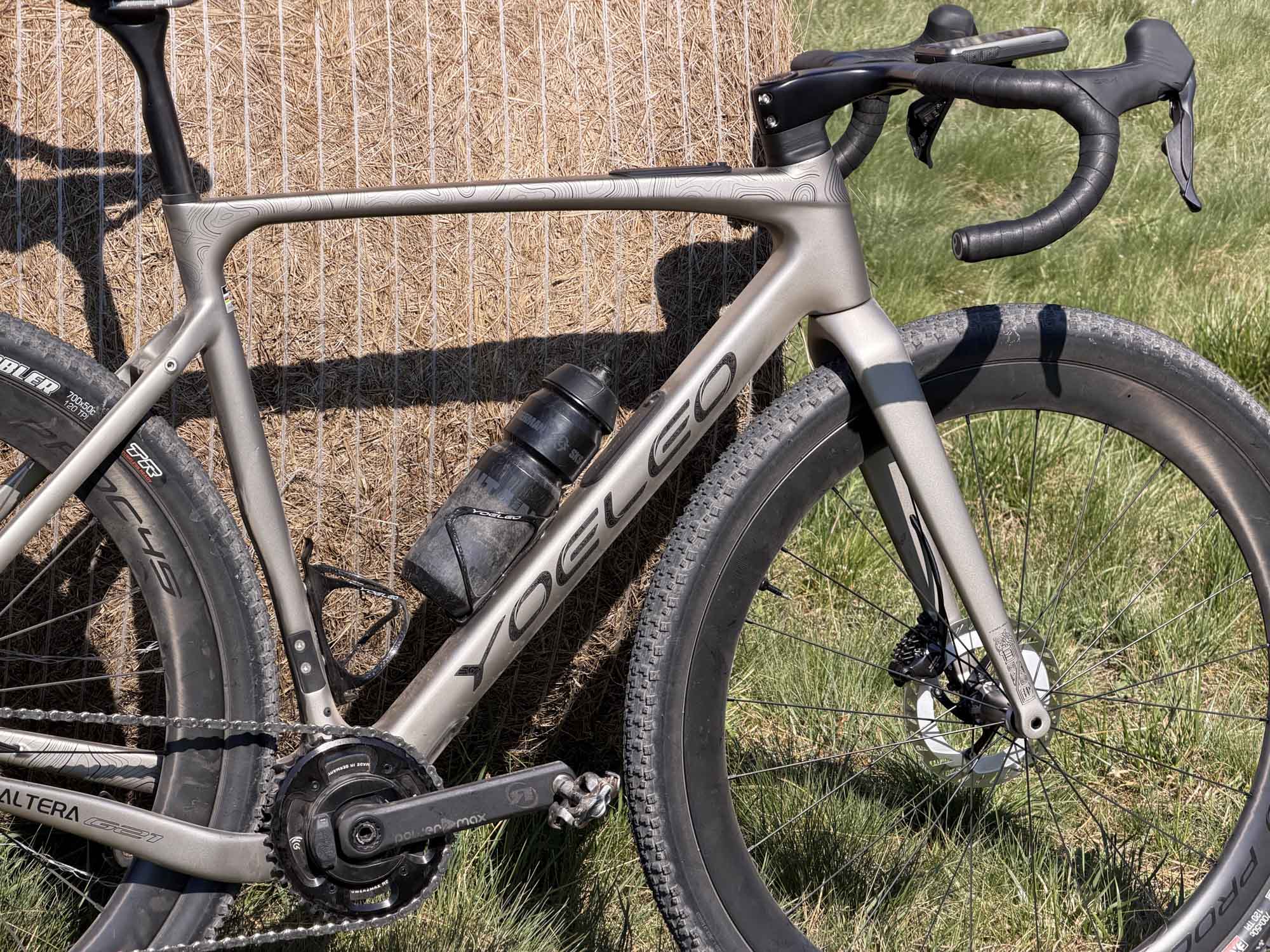

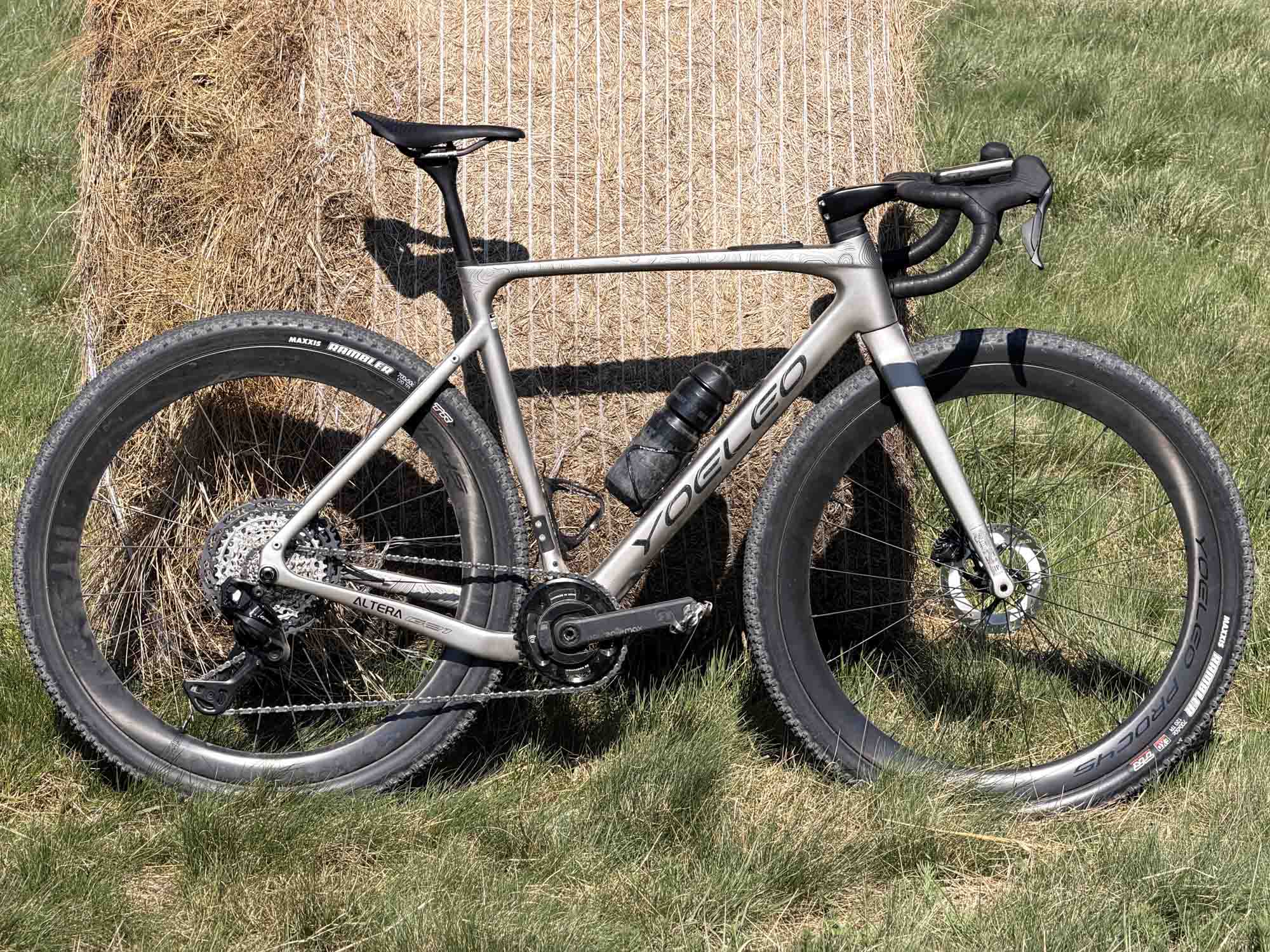

Így állt össze a bringa

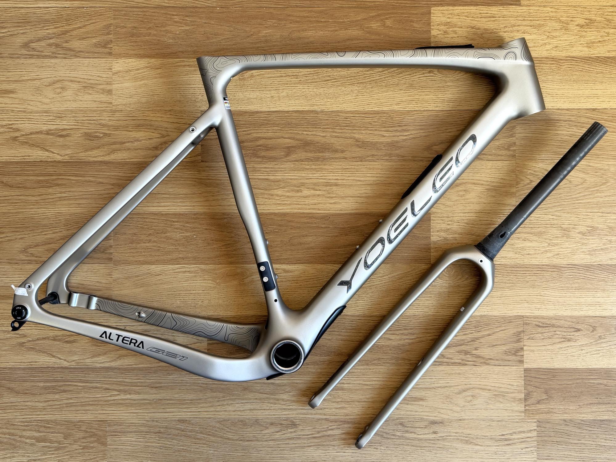

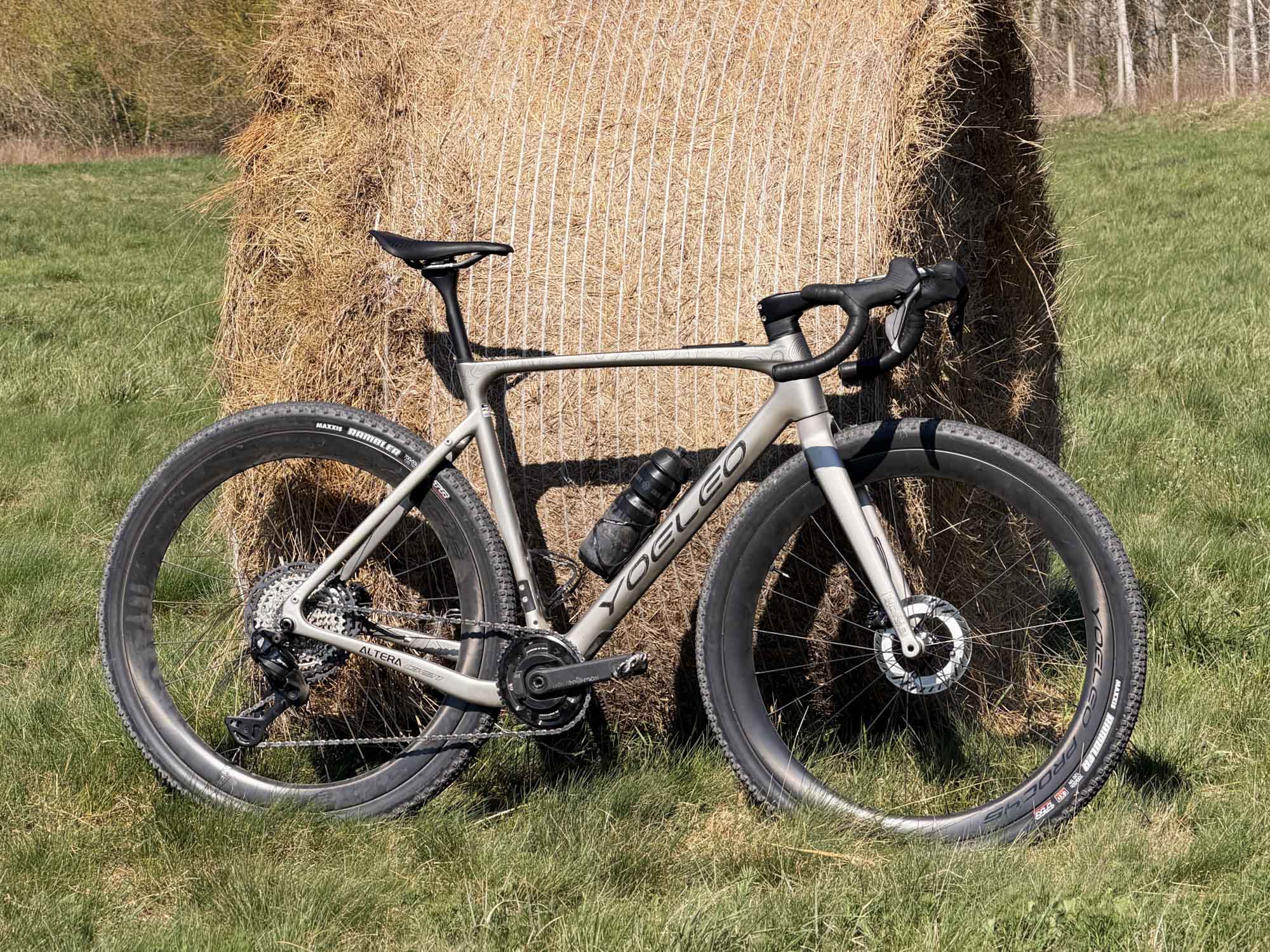

A tesztelt kerékpár nem egy gyárilag összeállított modell, hanem saját építés.
A YOELEO Altera G21 vázszett alapból tartalmazza a vázat, villát és nyeregcsövet, a kormány pedig több szélességben és stucnihosszal normál vagy integrált verzióban rendelhető hozzá. A gyártó jelenlegi specifikációja szerint a 27,2 mm-es, kerek nyeregcső különösen univerzális megoldás, hiszen rengeteg utángyártott nyeregcsővel kompatibilis, akár mehet bele dropper is vagy rugós nyeregcső.
A Yoeleo Altera G21 vázszetthez még kaptam extraként egy integrált kormányt, egy full karbon nyerget és egy pár karbon kulacstartót.
A tesztbringára végül ezek kerültek:
  • YOELEO Altera G21 vázszett
  • YOELEO integrált karbon kormány
  • YOELEO 27,2 mm-es karbon nyeregcső
  • YOELEO C45 Pro gravel kerékszett
  • Shimano GRX RX827 1×12 Di2 váltó- és fékszett
  • Power2max wattmérős hajtómű 40-es Absolute Black Oval lánckerékkel
  • Shimano XTR pedál
  • Maxxis Rambler 50 mm-es gumik
  • ZTTO tubeless insert
  • Ergon Orthocell bandázs
  • YOELEO nyereg, amelyet később egy PRO nyereg váltott
A váltórendszerről, kerékszettről, gumikról, nyeregről és a többi alkatrészről külön teszteket is készítek, ezért ezeket most nem szeretném részletesen kivesézni. Ennél a cikknél elsősorban az érdekel, hogy milyen alapot ad a YOELEO Altera G21 egy saját építésű gravel kerékpárhoz.

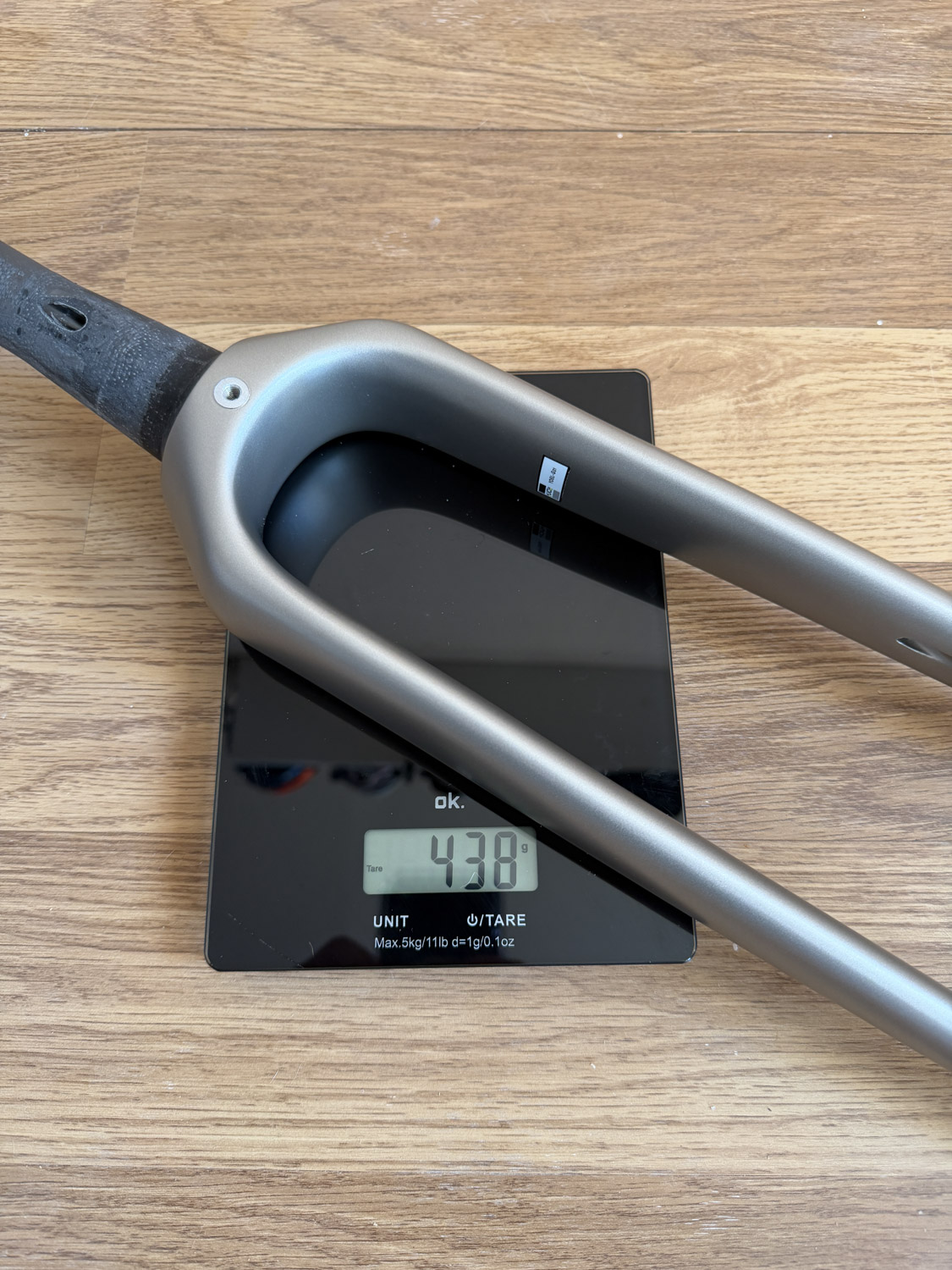

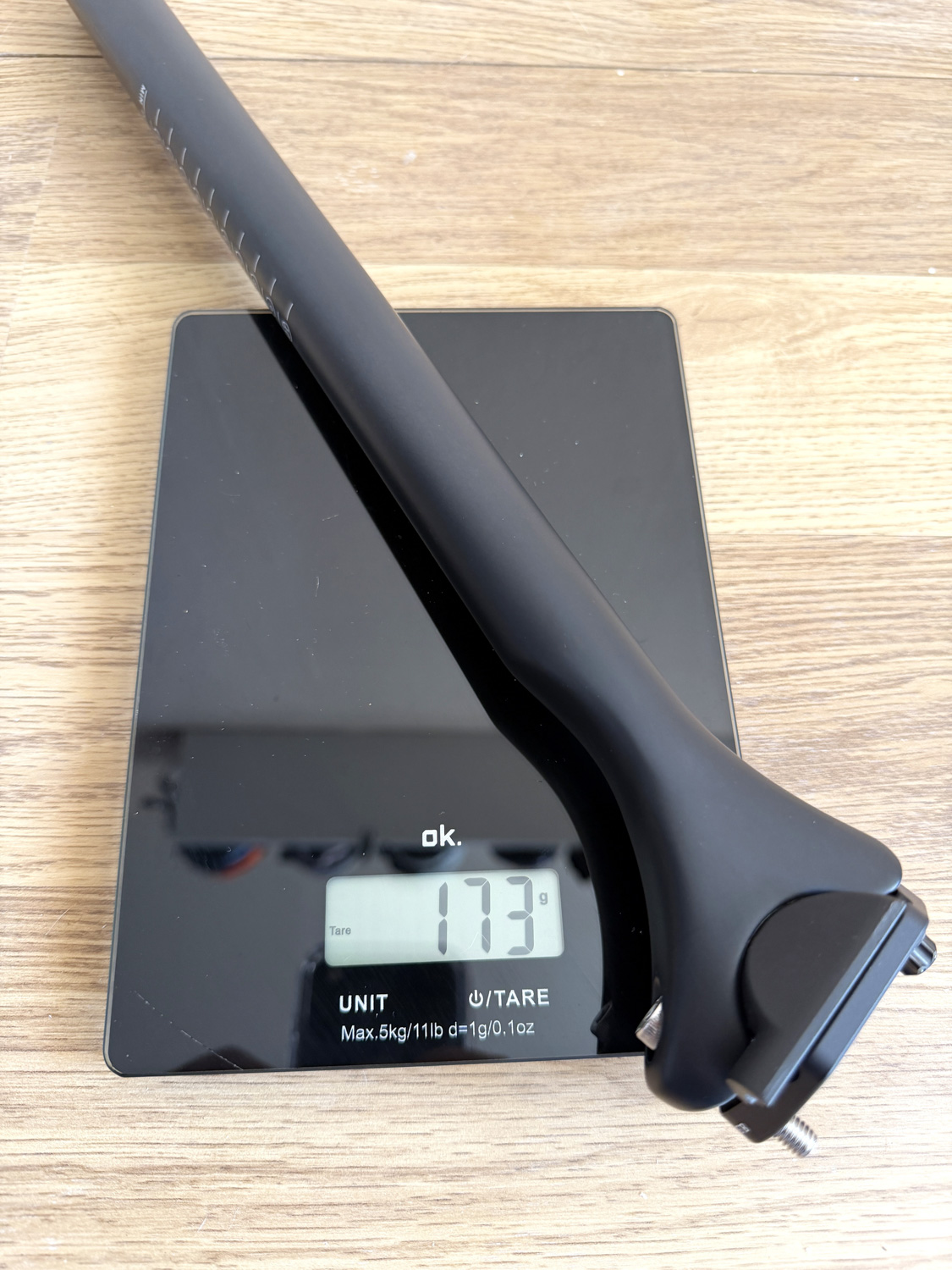

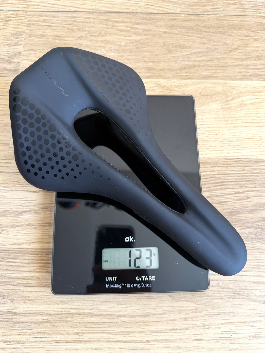

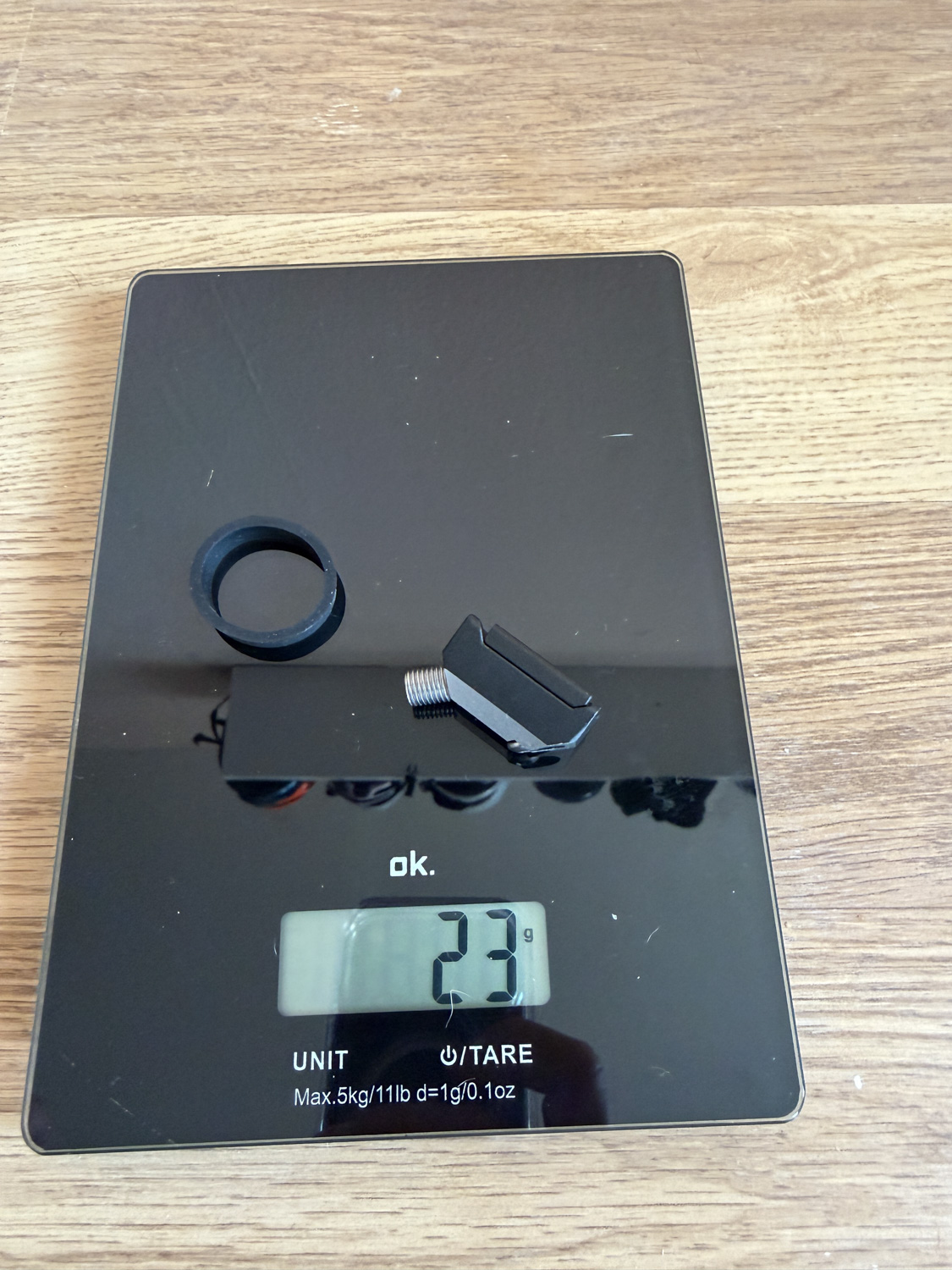

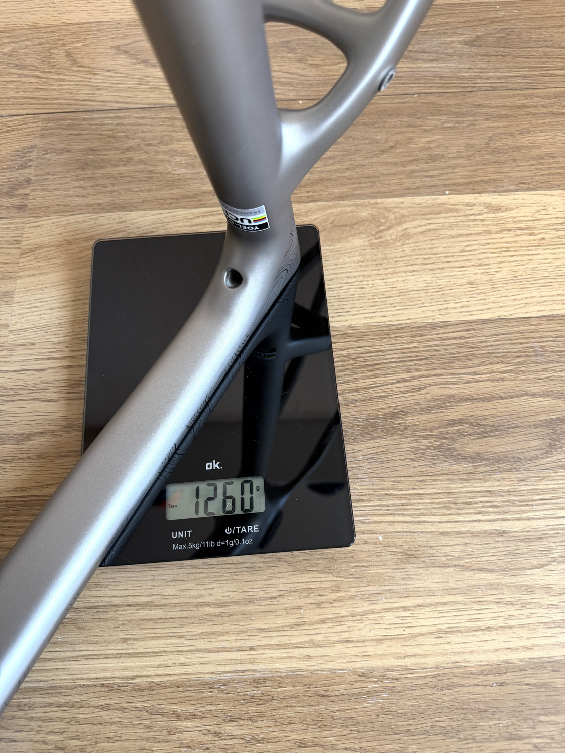

Tömeg
Váz: 1260 g + 177 g alkatrész

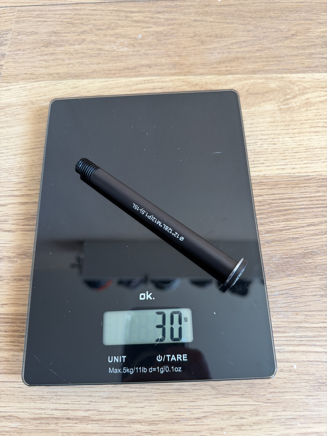

Villa: 438 g + 30g alkatrész

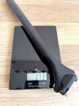

Nyeregcső: 173 g

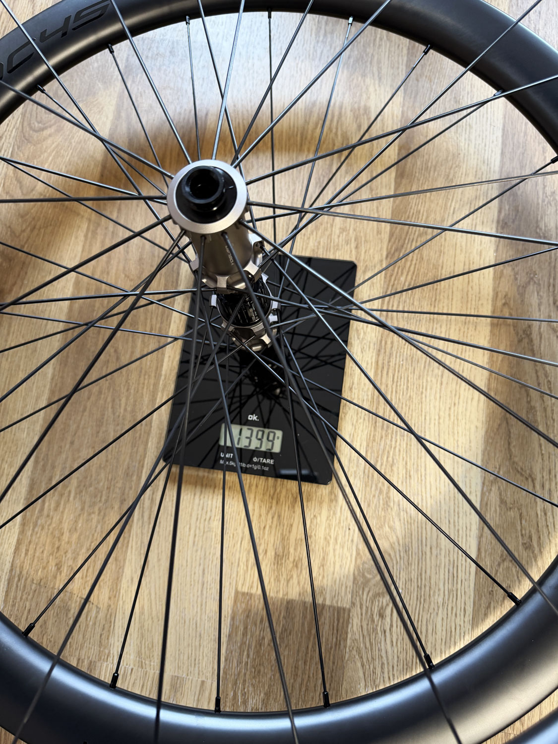

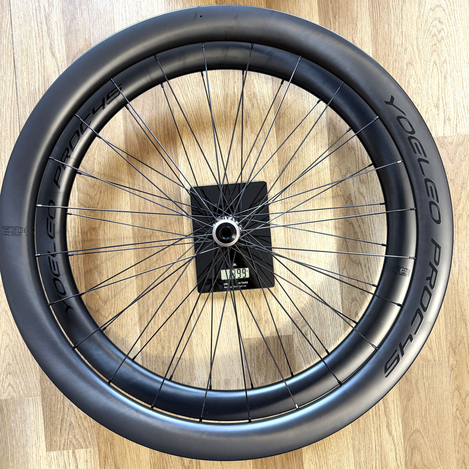

Kerékszett: 1399 g
Nyereg: 123 g

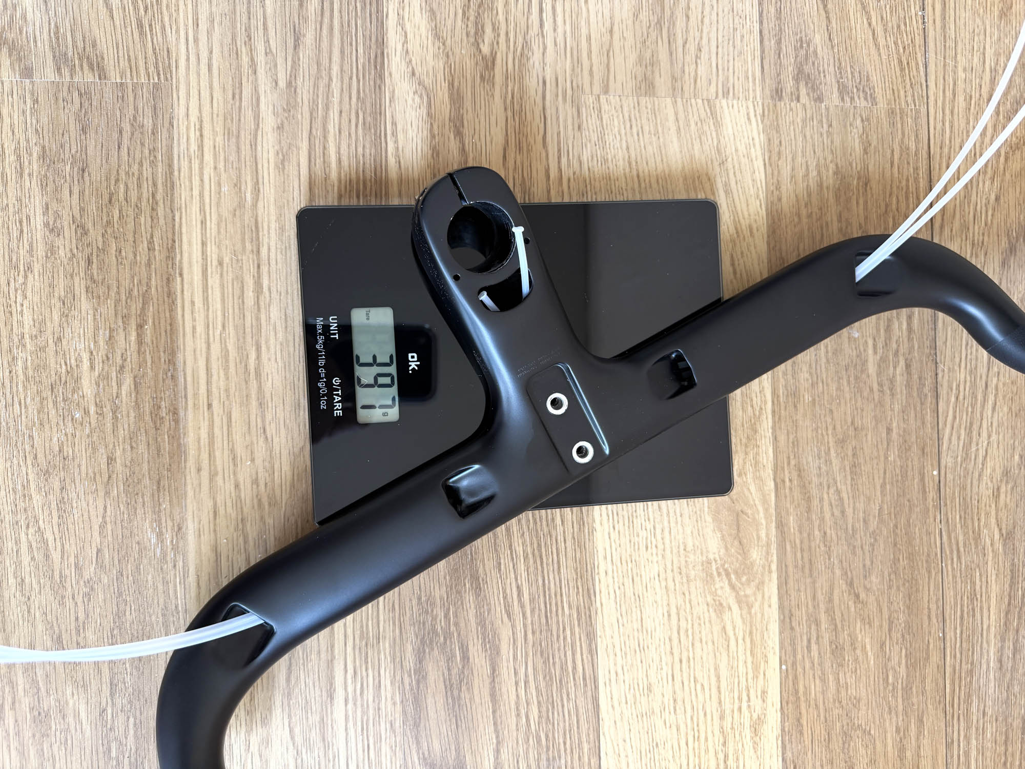

Kormány: 397 g

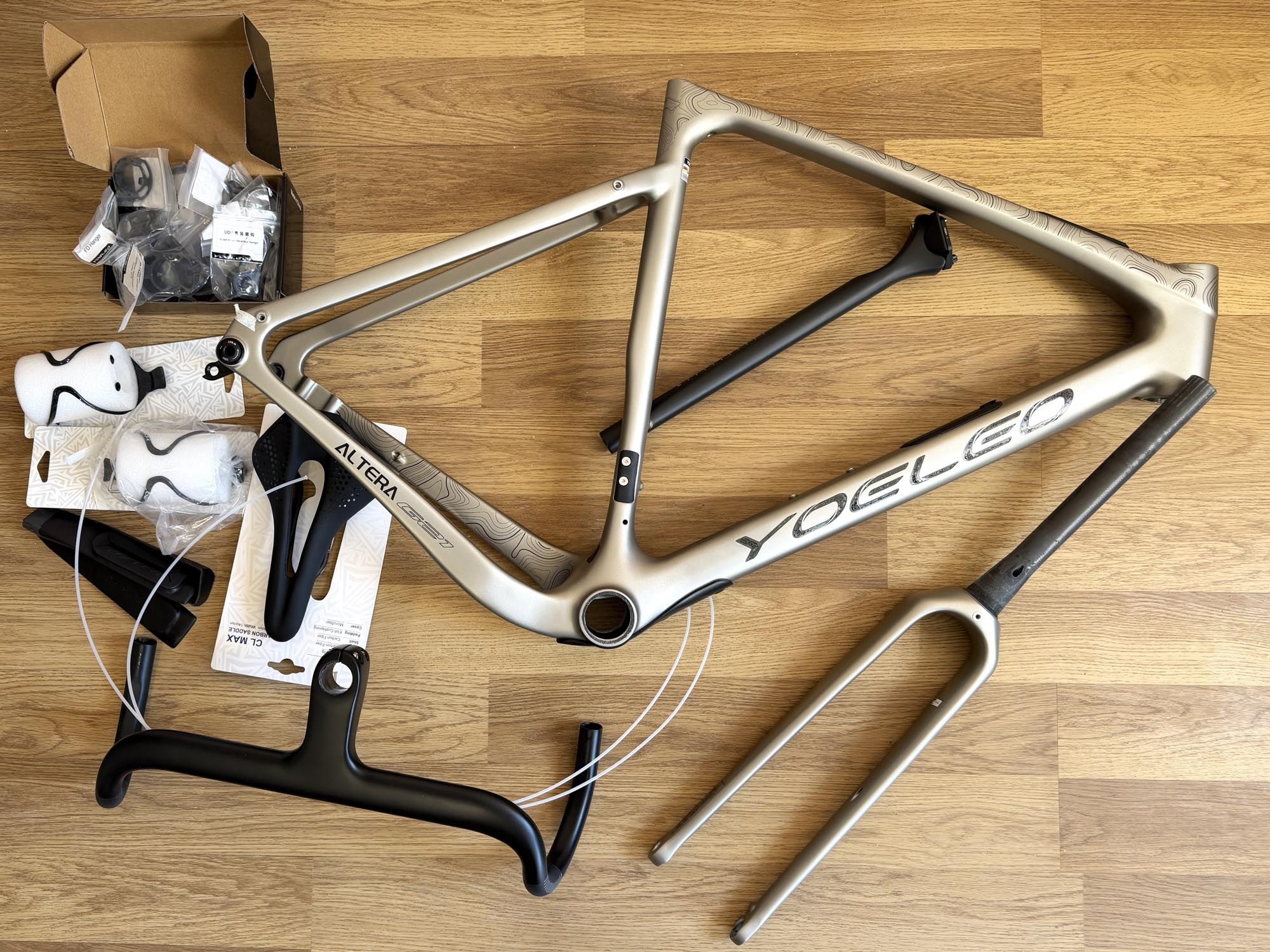

Az építés meglepően könnyen ment
Egy saját építésű kerékpárnál mindig van némi lutri. Mennyire lesz pontos a váz? Stimmelnek-e a furatok? Megfelelően vannak-e kialakítva a kábelátvezetések? Passzolnak-e a szabványok? A YOELEO-nál ezekkel nem volt komoly probléma.

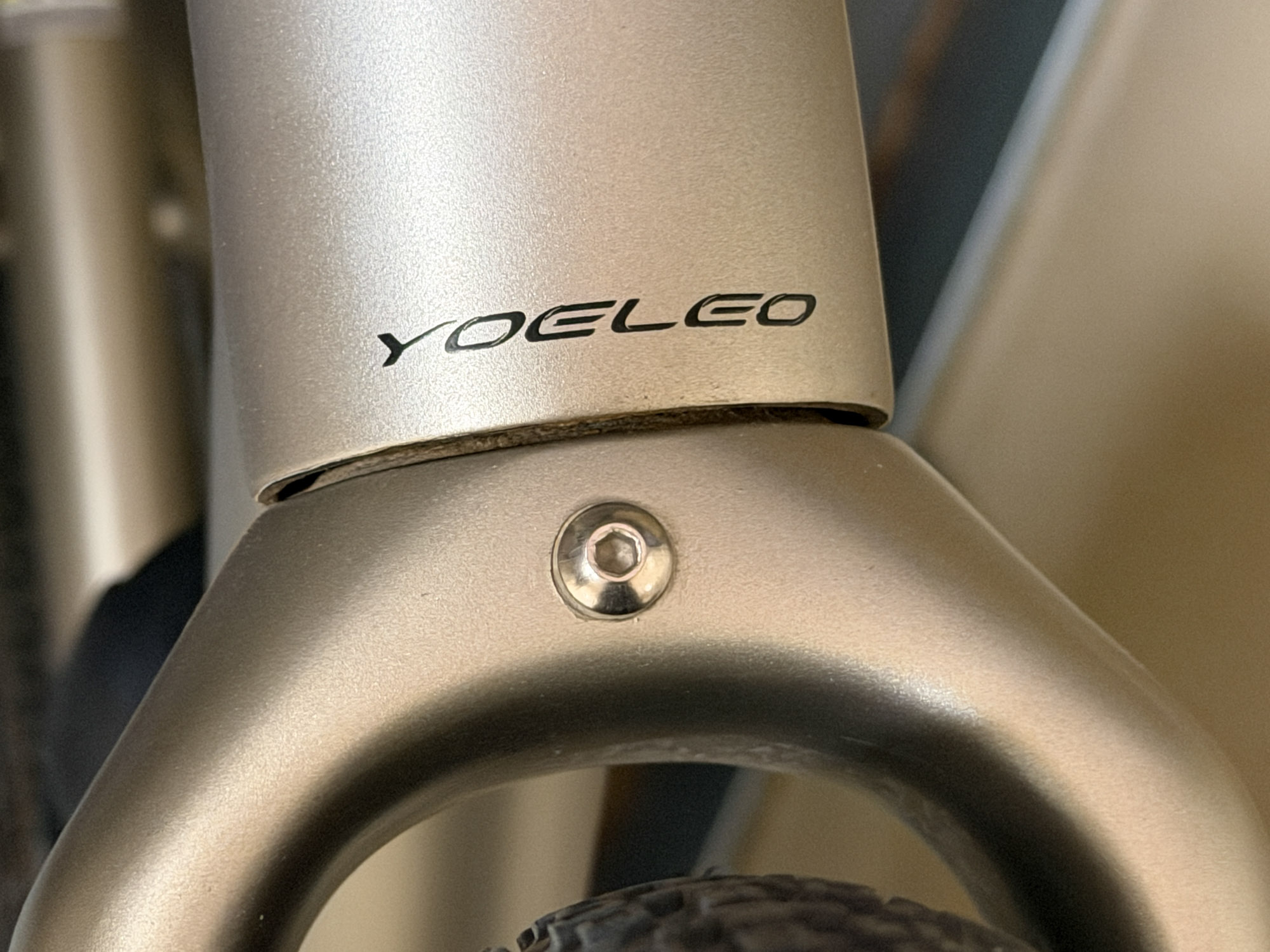

A vázszett igényesen megtervezett és legyártott benyomást kelt. A dobozban ráadásul gyakorlatilag minden olyan apróság megtalálható, amire az építésnél szükség lehet: különböző papucsok, távtartók, kábelvezetéshez szükséges elemek, szivacsos csövek és egyéb kiegészítők.
A kábelek és fékcsövek elvezetése is jól sikerült. A hidraulikus fékcsövek könnyen átmentek a vázon és az integrált kormányon, nem kellett órákig szenvedni azzal, hogy hogyan lehet őket átjuttatni egyik pontból a másikba.
A fékkonzolok kialakítása is igényes, minden pontosan a helyén van.
Egyedül az integrált kormány alatti távtartókkal kellett valamivel többet foglalkozni, de végül ezeket is sikerült szépen összeépíteni. Ráadásul jól zárnak, tehát nem marad körülöttük olyan érzés, mintha egy utólagos megoldás lenne a bringán.
A középcsapágy okozott egy kis fejtörést
A YOELEO Altera G21 egyik olyan pontja, amire az építés előtt érdemes odafigyelni, a középcsapágy.
A váz T47 belső csapágyas szabványt használ. A gyártó többféle hajtóműhöz kínál kompatibilis megoldást, például Shimano GRX 24 mm-es tengelyhez, SRAM DUB-hoz és GXP-hez is.
Én természetesen ezt csak utólag tanultam meg igazán.
Elsőre sikerült Kínából rossz méretű középcsapágyat rendelnem, így jöhetett a második kör. Végül Németországból a Bike24-ről sikerült beszerezni a megfelelő ROTOR középcsapágyat, ami már tökéletesen passzolt. Ehhez azonban még egy speciális szerszámra is szükség volt. Ezt végül Temuról szereztem be meglehetősen olcsón.
Nem tragédia, de aki ilyen vázat szeretne építeni, annak érdemes már a rendelés előtt pontosan ellenőriznie a középcsapágy szabványát és a hajtómű tengelyméretét.

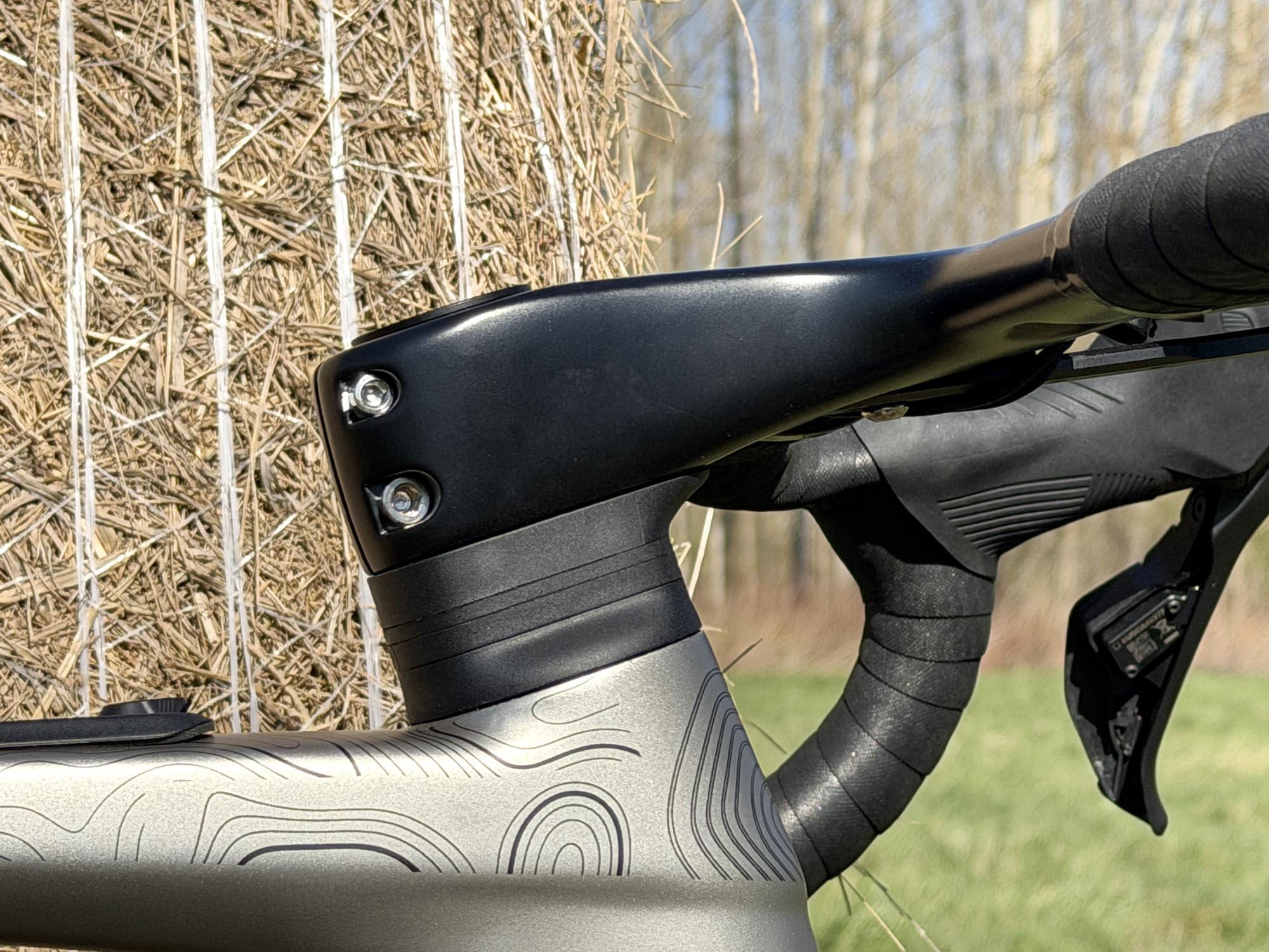

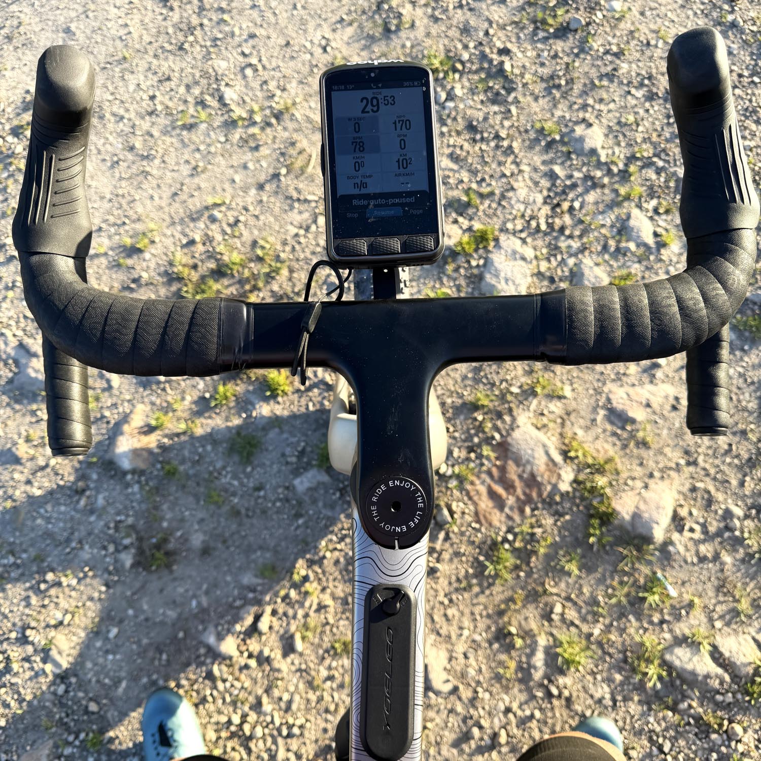

A kormány festése lehetne jobb
Ha már az apró negatívumoknál tartunk, az integrált kormány festésével kapcsolatban van egy megjegyzésem.
Maga a kormány nagyon jó, a formája nekem kifejezetten bejött, viszont a festés nem olyan ellenálló, mint amilyennek szerintem lennie kellene. Nálam hajlamos volt lepattogni róla a festék.
Nem szerkezeti probléma, és természetesen a kormány használhatóságát sem befolyásolja, de egy ilyen kategóriájú karbonalkatrésznél én még egy réteg lakkot el tudnék képzelni.

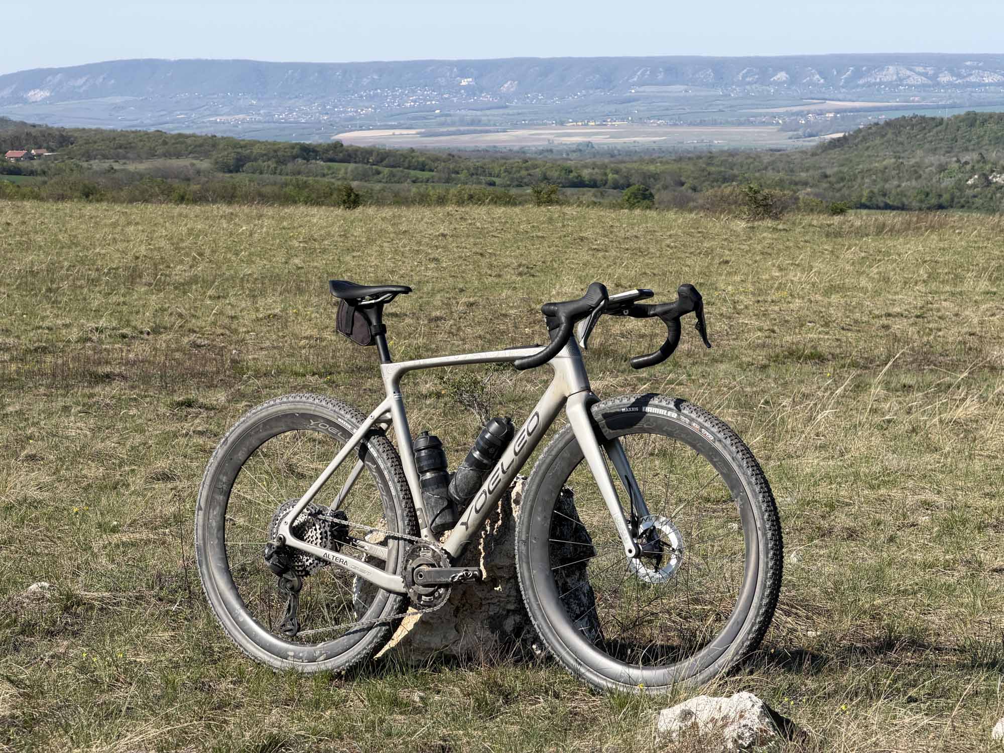

Több mint 2000 kilométer – milyen lett menet közben?
A legfontosabb kérdés természetesen ez. Mert lehet egy vázszett szép, lehet pontos, lehet jól megtervezett, ha menet közben nem az igazi.
A YOELEO Altera Altera G21 viszont nagyon is jó.
Gyors és elképesztően merev
Az első benyomásom az volt, hogy ez egy nagyon gyors gravel kerékpár.
A váz merev, és ezt már aszfalton is érezni. Erőből hajtva közvetlenül reagál, nem érzem azt, hogy a hajtás egy része elveszne a váz mozgásában.
Persze a merevségnek ára is van, erről később még lesz szó.

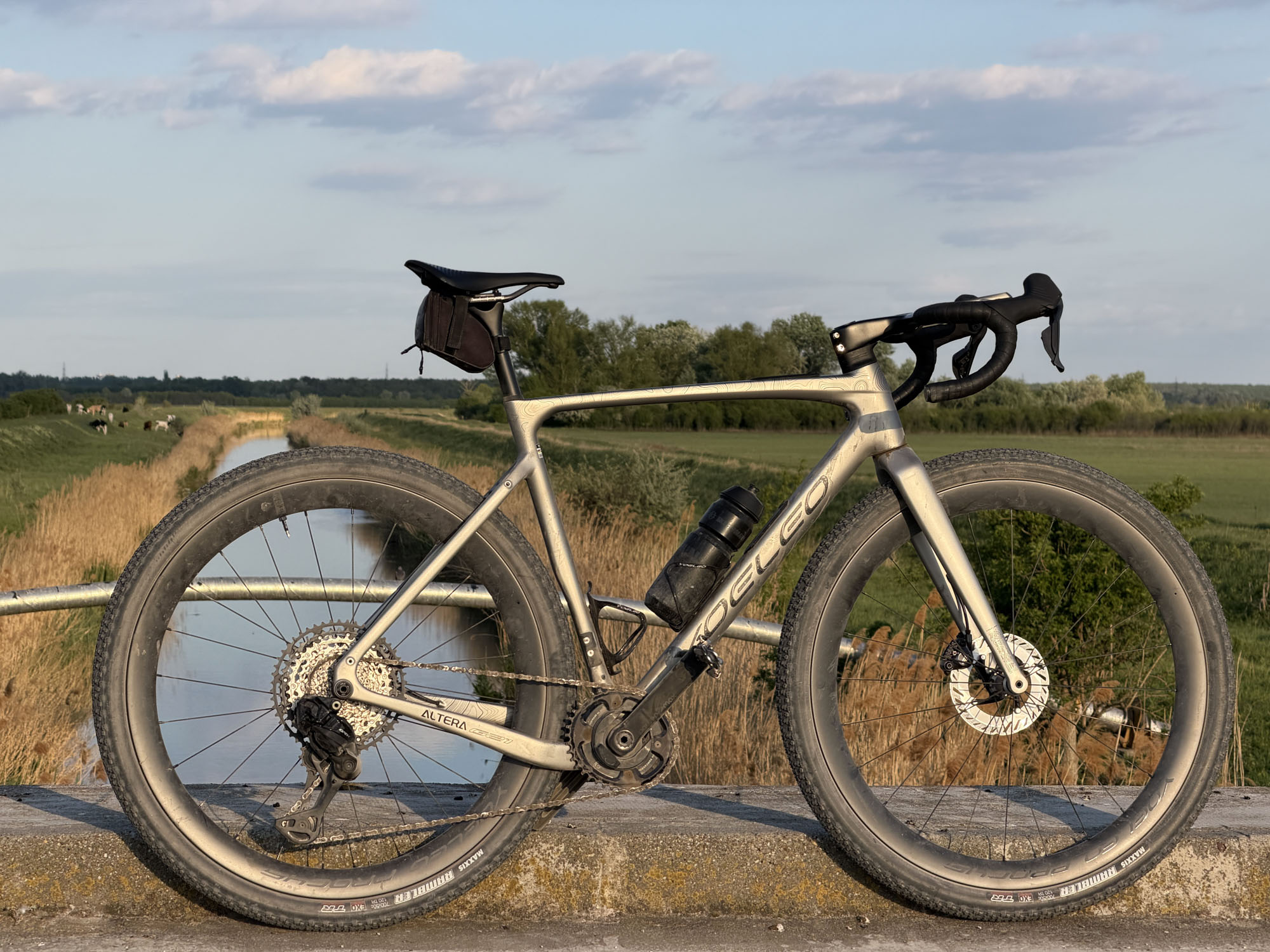

Ami viszont érdekes, hogy mindezt egy olyan kerékpár tudja, amelyen 50 mm-es gumi van. És itt jön a YOELEO Altera G21 egyik legjobb tulajdonsága.
50 mm-es gumival olyan, mintha egy merevvillás MTB lenne

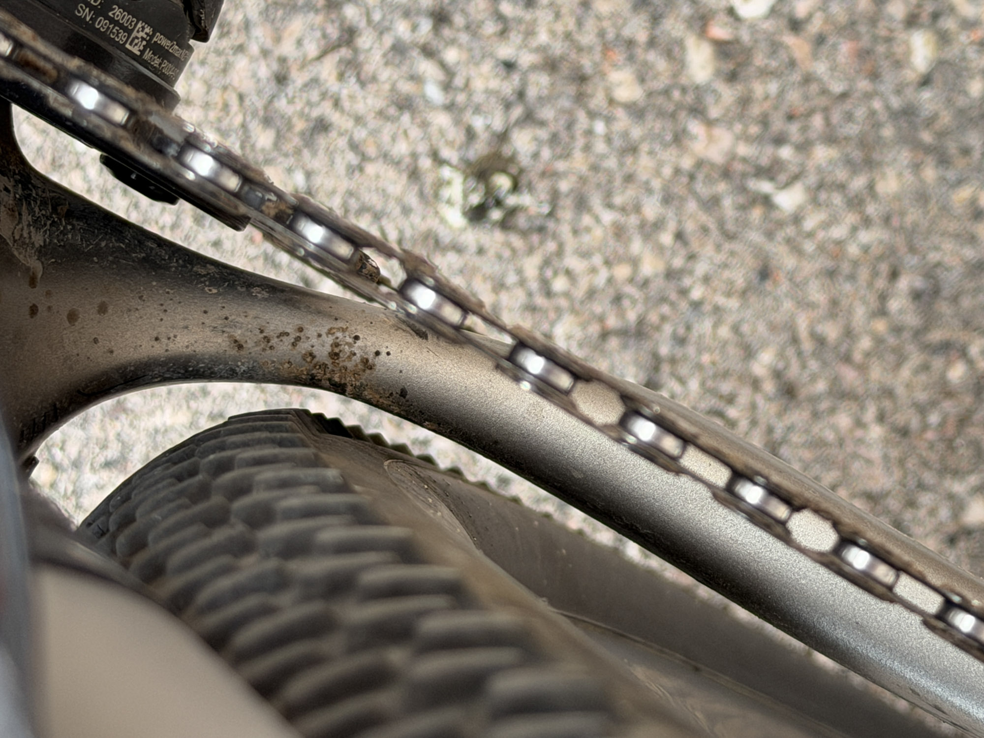

Az 50 mm-es Maxxis Rambler már önmagában rengeteget változtat a kerékpáron. A nagy légkamra miatt egészen alacsony nyomáson (1,4-1,6 bar) lehet használni, és a széles gumi nagyon sokat elvesz az úthibákból és nagyon jó tapadást biztosít terepen.
A YOELEO Altera G21 gyakorlatilag úgy viselkedik, mintha egy merevvillás MTB és egy gyors gravel kerékpár keveréke lenne.
Sőt, később hátul már 55 mm-es gumit is használtam (igen, az is belefér). Ez már tényleg az a méret, ahol az ember egy gravel bringánál elgondolkodik, hogy most akkor pontosan milyen kategóriában is vagyunk (például van oldal, ahol már az MTB gumiknál találtam meg az 55-ös gumimat 🙂 ). És én nagyon szeretem.
A kerékpár gyors maradt, miközben a köves, rázós utakon olyan komfortot kaptam, amit korábban gravel kerékpártól nem igazán.

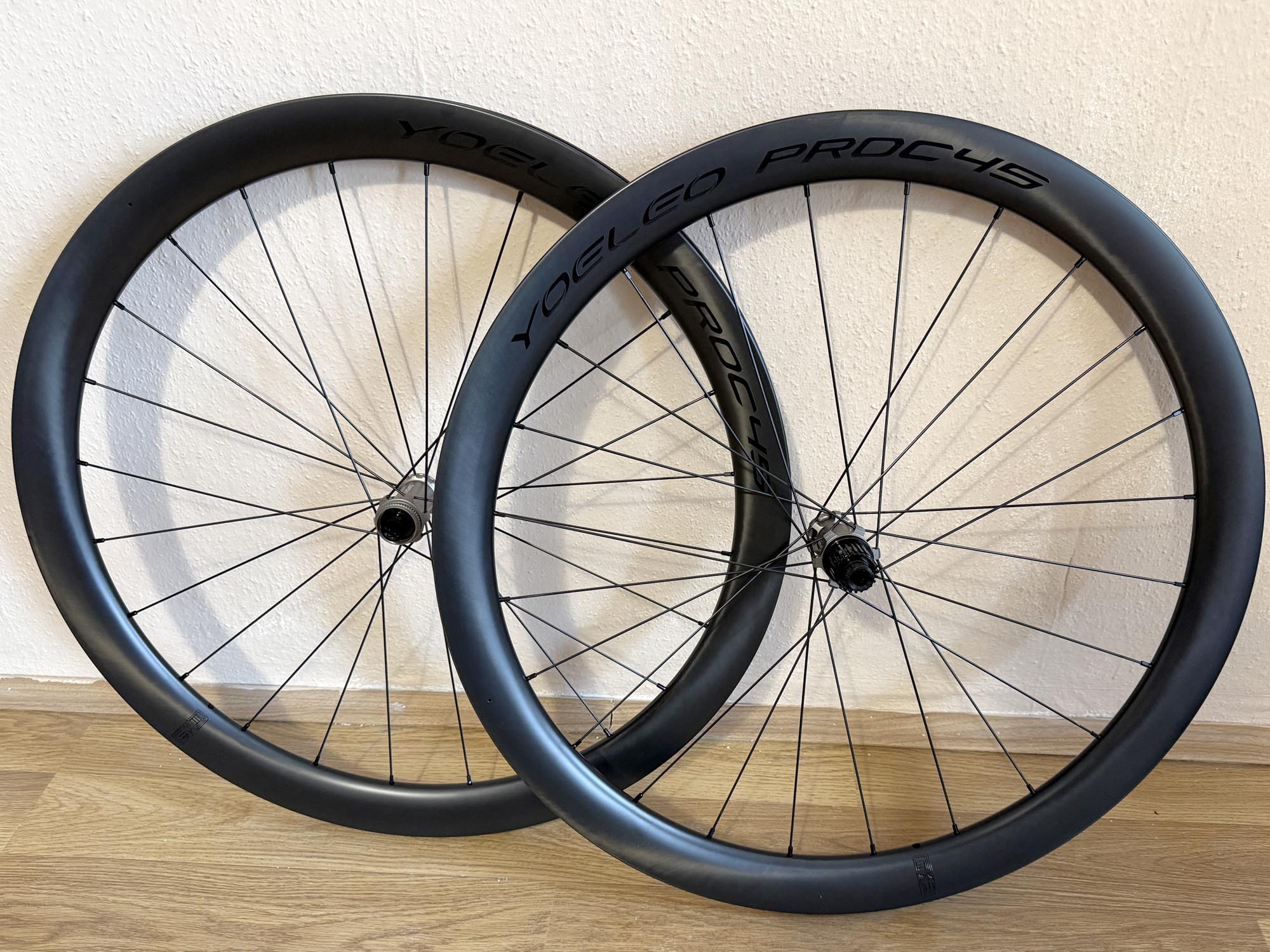

YOELEO C45 Pro gravel kerékszett – külön történet
A vázhoz kaptam egy pár YOELEO Pro 45 kerékszettet is, és ezek nagyon jól passzolnak a YOELEO Altera G21 karakteréhez. Könnyűek, merevek, aerodinamikailag is rendben vannak, és a 27 mm-es belső felniszélesség miatt kifejezetten jól áll rajtuk a széles gravel gumi.
A széles felni a nagy gumival együtt jó formát ad a guminak, és az egész rendszer stabil marad gyors kanyarokban is. A felni ráadásul furat nélküli, így a tubeless rendszer szempontjából is praktikus.
A kerékszettről külön teszt készül, de volt vele már egy érdekes történetem is: egy küllőanya eltört benne, erről külön cikkben számoltam be.

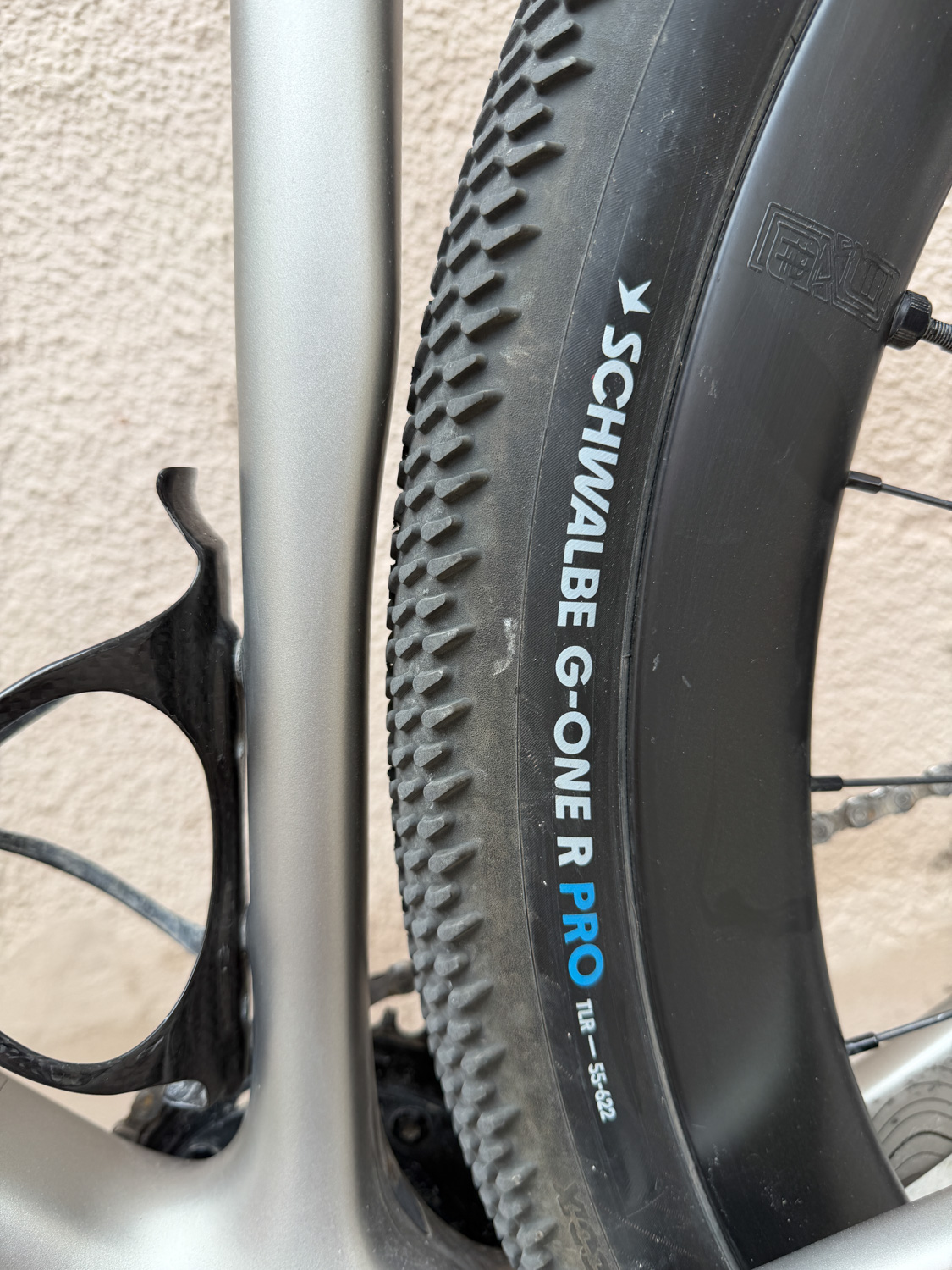

Maxxis Rambler 50 mm – igazi mindenes
Elsőként a Maxxis Rambler 50 mm-es változata került a bringára.
A Rambler nálam már régóta egy olyan gumi, amit nehéz hova tenni, mert egyszerre tud sok mindent, de vannak hiányosságai is. Aszfalton elfogadhatóan gyors, murván nagyon jó, lazább talajon pedig már egészen komoly terepgumi-jellege van gravel szemszögből nézve.
Én rengeteget használtam köves terepen is a Kelet-Bakonyban, sőt főleg azon. Nem kopott gyorsan aszfalton sem, és nagyon szerettem a tapadását. A hátsó gumit azonban kb 1000 km után még az insert ellenére is sikerült egyszer szétütnöm és kuka éretté tennem. Valószínűleg egy kő vágta szét, tehát ezt nem nevezném klasszikus defektnek. Bár elég bosszantó volt, mert éppen 1 nappal azelőtt történt, hogy Ausztriába utaztunk bringázni és így rendelhettem oda utánam gumit (a DHL Express volt a segítségemre).
ZTTO insert – amikor már a gumi sem elég
Az 50 mm-es gumik mellé ZTTO insert került. A nagy gumi eleve sokat segít, de köves terepen az insert plusz biztonságot ad, és lehetővé teszi, hogy alacsonyabb nyomással is használjam a rendszert. A hátsó gumit ennek ellenére sikerült tönkretennem, ami jól mutatja, hogy az insert sem varázspajzs.
A kerékszett és a gumik kombinációjáról még külön írok.

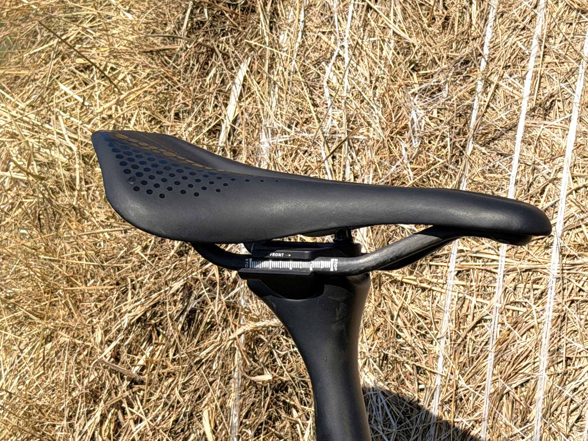

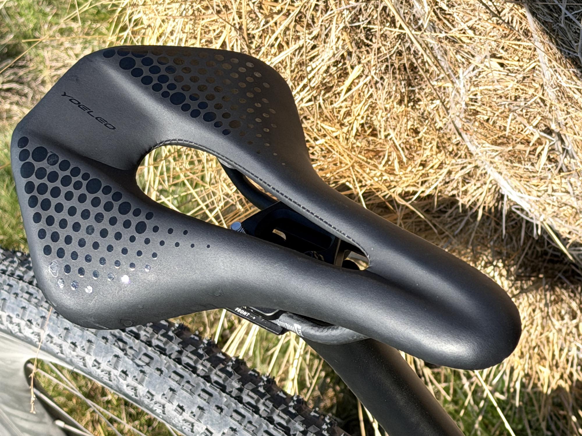

A YOELEO nyereg könnyű, de nekem kemény volt
A vázszetthez extraként (csak nekem) kapott YOELEO nyereg nagyon könnyű, karbonból készült darab. Papíron minden adott ahhoz, hogy jó legyen. Formára, nyomkodásra is nagyon rendben van, de nekem azonban egyszerűen túl keménynek bizonyult gravel használatra. Országútra lehet jó lenne.
Ez persze egy nyereg esetében teljesen szubjektív dolog. Ami nekem kemény, az másnak lehet tökéletes. Így végül bekerült a helyére a már korábban bemutatott PRO Stealth 3D nyereg.
PRO Stealth 3D nyereg teszt – amikor egyszerűen megfeledkezel a nyeregről

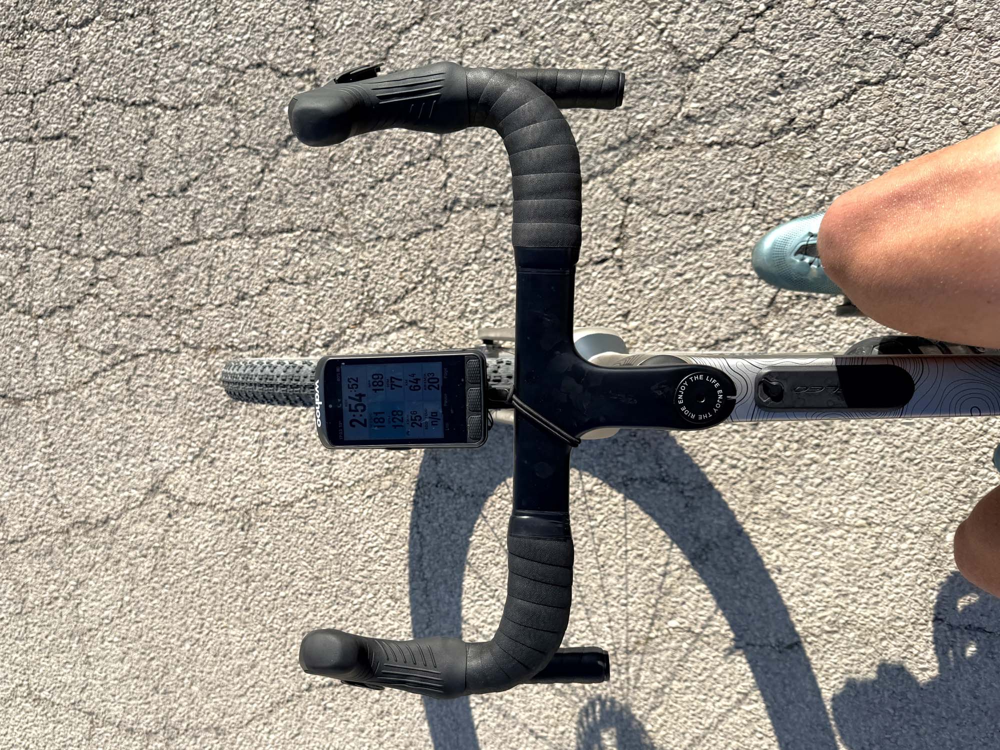

Az integrált kormány jó fogású – de lehet, hogy lecserélem
A YOELEO H21 integrált karbon kormánya szintén kellemes meglepetés, igazán jól eltalált geometriájú gravel kormány. Fogásra nagyon jó. Fent kényelmes, lent is jó helyen van minden, és a lapított részen is szeretem fogni.
Egyetlen probléma van vele: betonmerev.
Ez önmagában nem feltétlenül probléma, sőt sokan pont ezt keresik. Én azonban több mint 2000 kilométer után azt vettem észre, hogy a YOELEO Altera G21 merevsége, a merev nyeregcső és a merev kormány együtt már sok tud lenni rázós terepen.
Éppen ezért könnyen lehet, hogy a későbbiekben ezt is lecserélem. Az egyik lehetséges irány egy Redshift ShockStop stucni lehet. A Redshift rendszerét már korábban is használtam, és a 2025-ös Salzkammergut Trophy-n is nagyon jól működött a rázós, köves szakaszokon. Ez tehát lehet egy következő lépés lesz a bringa fejlesztésében.

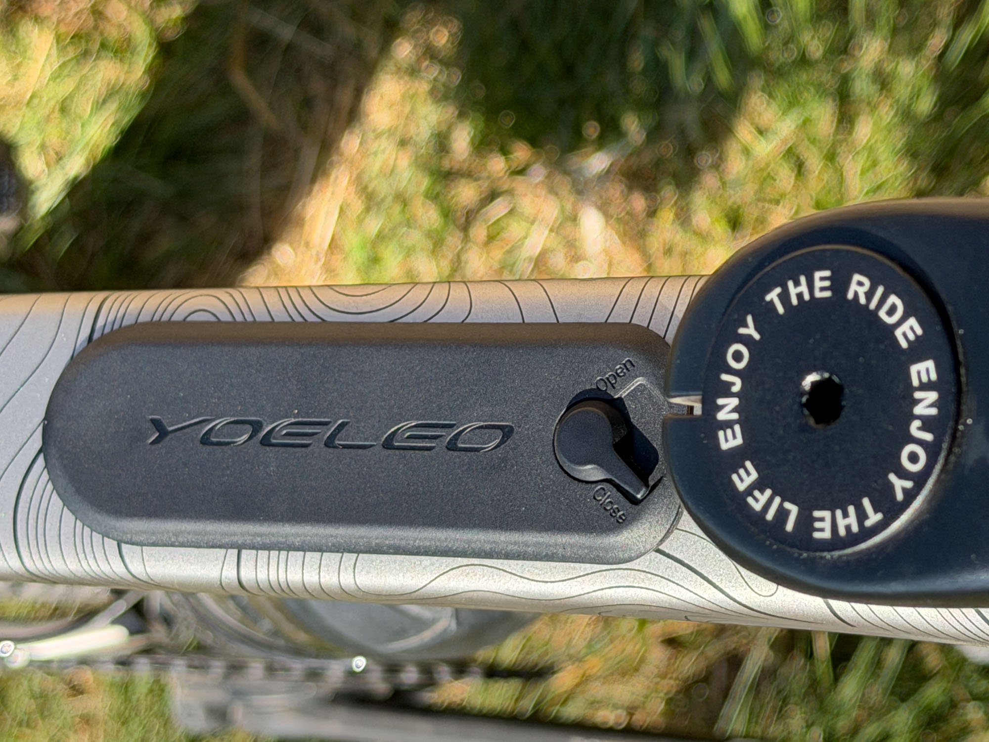

A YOELEO Altera G21 nemcsak gyors és merev, hanem a mindennapi használat során is jól használható.
A gyártó egy marék csavart adott a vázszetthez, aminek mind van furata vázon :),  a váz sárvédővel és csomagtartóval is kompatibilis. A bringára került egy komputer- és lámpatartó is, ami szintén erős, simán bírta az óriás komputerem és alatta a lámpa a súlyát.

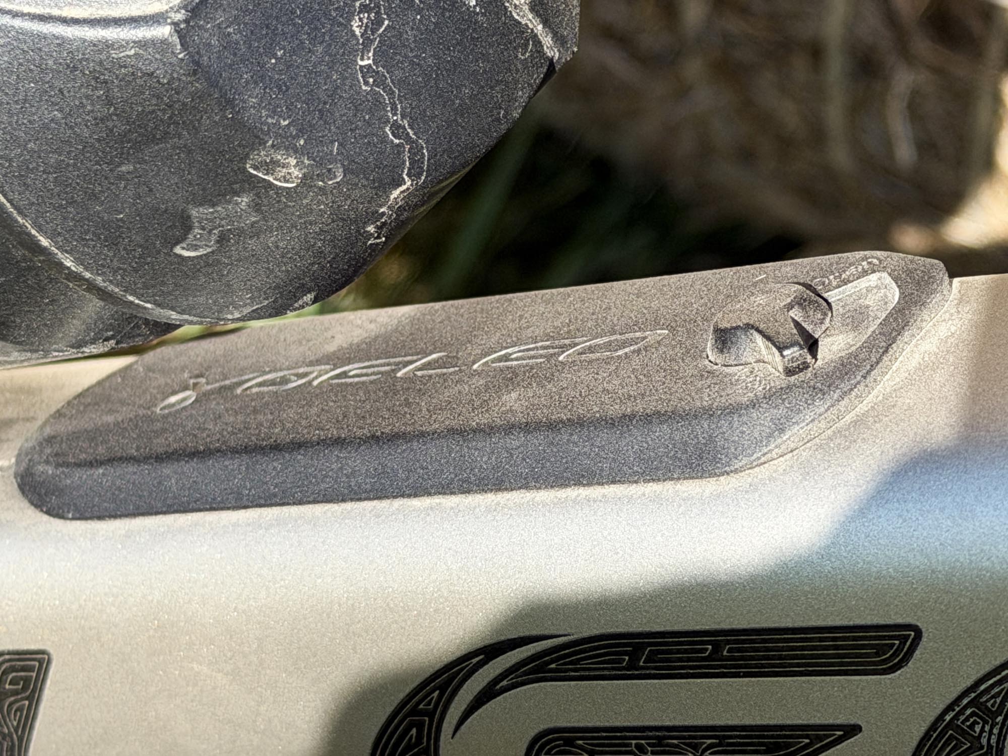

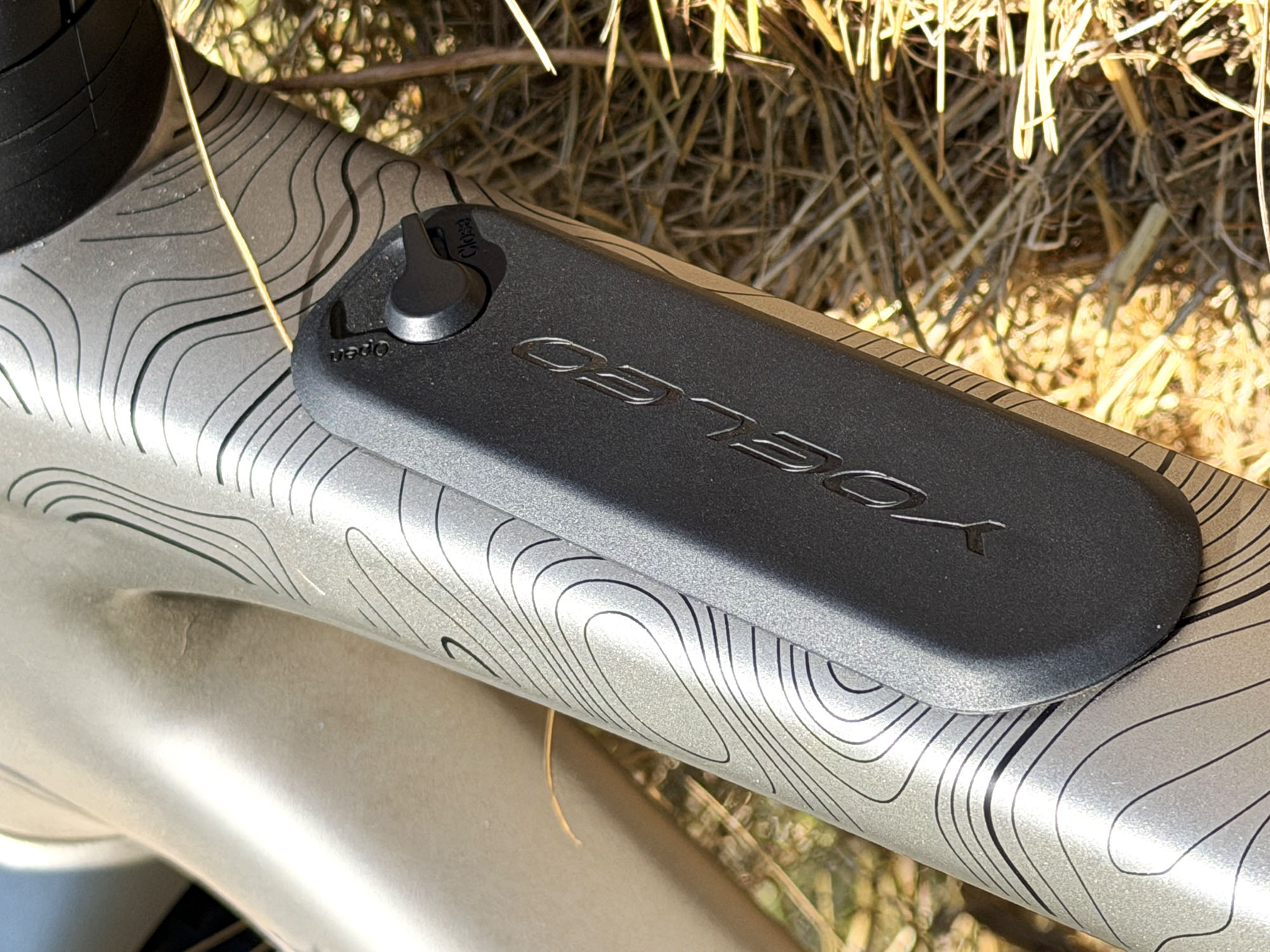

Ami még nagyon tetszett, az az integrált rekesz az alsócsőben és a felsőcsőben. Az előbbibe belefér egy gravel belső és talán hozzá egy gumileszedő, a felsőbe viszont már kb csak egy imbuszkulcs vagy egy patronos pumpa. Viszont a fentit át lehet alakítani pl gumicukortartóvá is, jár hozzá olyan rekesz is, ami felülről kettévágott és menet közben is bele tudunk nyúlni. És egyik rekesz sem zörög.
