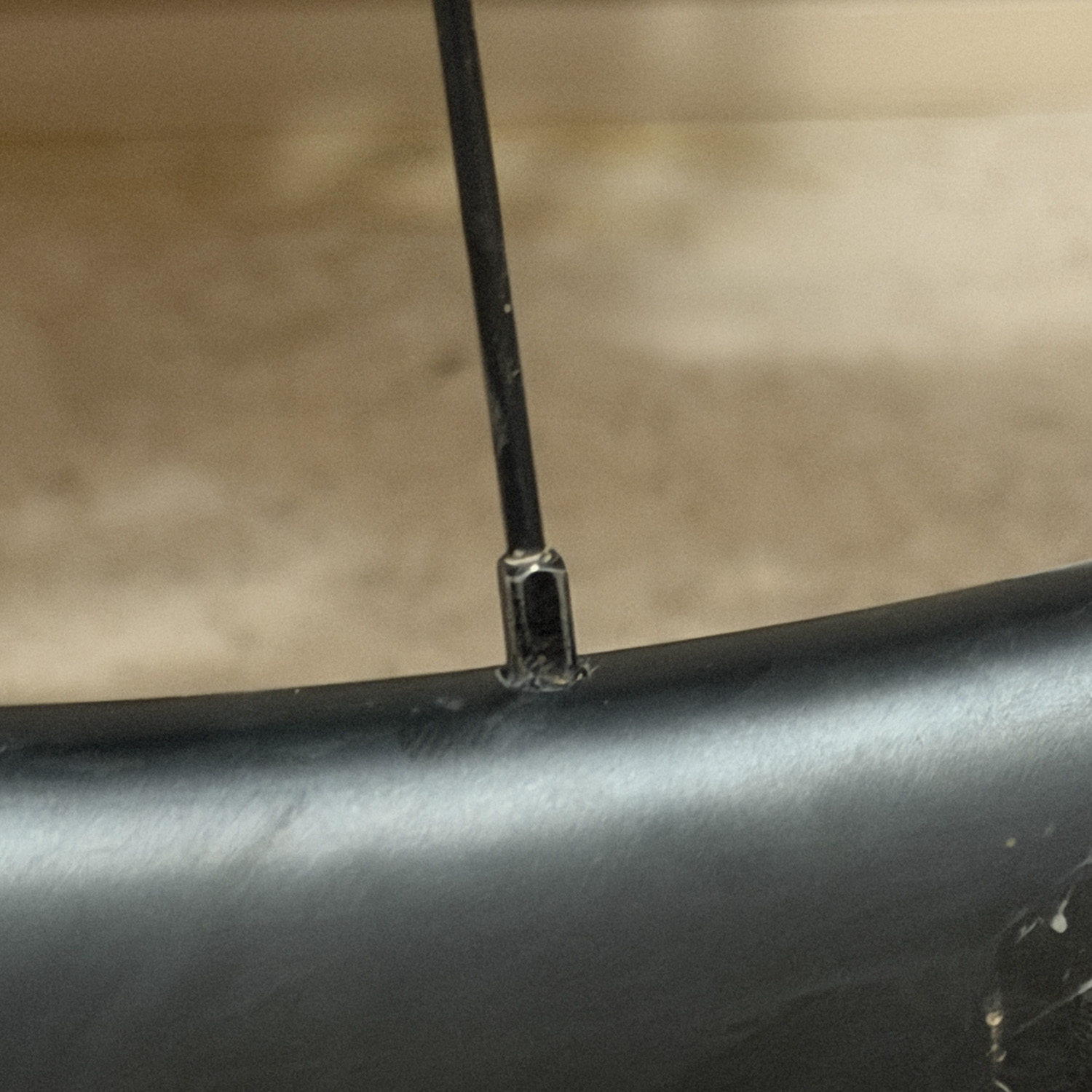

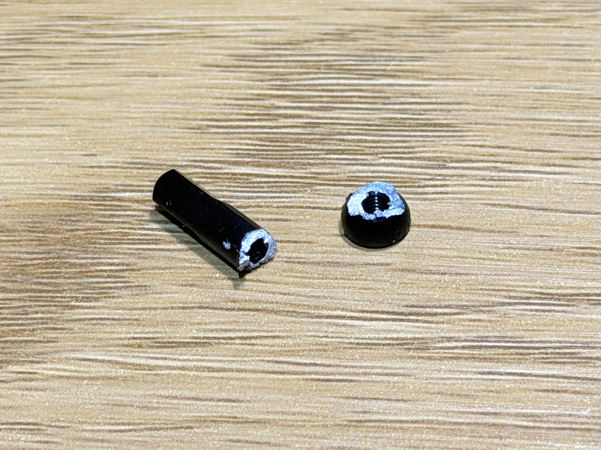

Nemrég bringázás közben az egyik meredek emelkedőn mászva kattant valami egy hatalmasat a gravel kerékpáromon. Először azt hittem, hogy egy láncszem szakadt el, aztán a vizsgálódás után nem láttam semmi hibát a láncon, ezért arra gyanakodtam, hogy a hátsó agy mechanikája ugorhatott egyet és az adta ki ezt a zajt. Aztán kb 15 km-rel később egy lejtőn újra megtörtént ez a kattanás és a hátsó gumim elkezdett beleütni a váz hátuljába. Egyből tudtam, hogy a küllőkkel történt valami. De amikor megálltam és megnéztem a kereket láttam, hogy nem egy küllő törött el, hanem egy küllőanya. Egyszerűen letörött az egyik anya feje.
Küllőtörésem már sokszor volt életemben, általában a menetes rész kezdeténél szokták megadni magukat, de anyát még nem törtem el, pedig a legtöbb kerekemben alumínium küllőanya van. Otthon megvizsgálva láttam, hogy valószínűleg zárványos volt.
Leszakadt az alumínium küllőanya feje

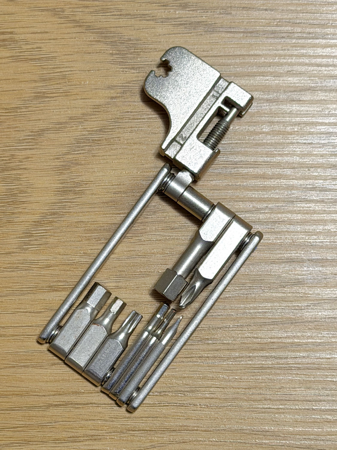

Szerencsém volt annyiban, hogy volt küllőkulcs a marokszerszámomon, így a szembelévő küllőkön tudtam lazítani, hogy csökkenjen a nyolcas a kerékben és elforogjon a vázban, és így haza tudtam vele tekerni.

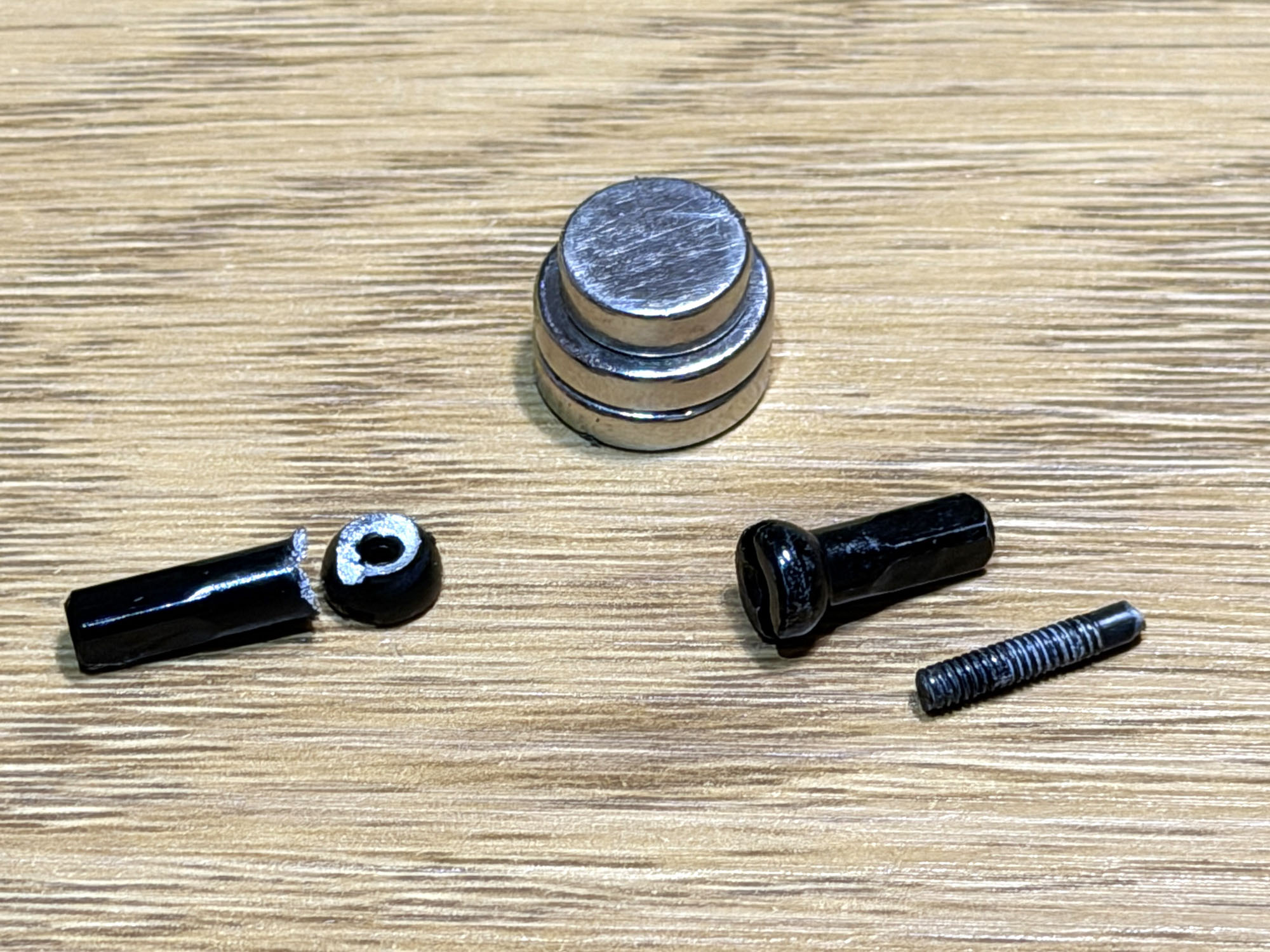

A célszerszám: mágnes, küllőanya és egy küllő menetes része
Hogyan kerül be az új küllőanya?
Az új küllőanya behelyezése első hallásra még rosszabbul hangzik. Hiszen nemcsak be kell juttatni a felni belsejébe, hanem pontosan a megfelelő küllőfurathoz is el kell juttatni.
A megoldás egy egyszerű, házilag elkészíthető segédeszköz.

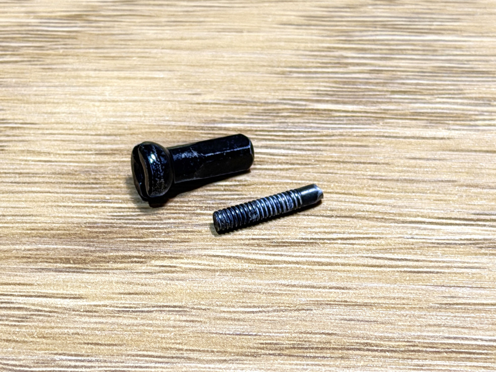

Szükség van egy régi vagy fölösleges küllő menetes végére. A küllőt el kell vágni úgy, hogy egy rövid, menetes darab maradjon belőle. Ezt a kis menetes részt bele lehet csavarni az új küllőanyába, de mindenképpen lógjon ki belőle egy 5 mm-es darab.
Így már van egy olyan „fogantyúnk”, amelyhez egy mágnessel hozzá tudunk férni.

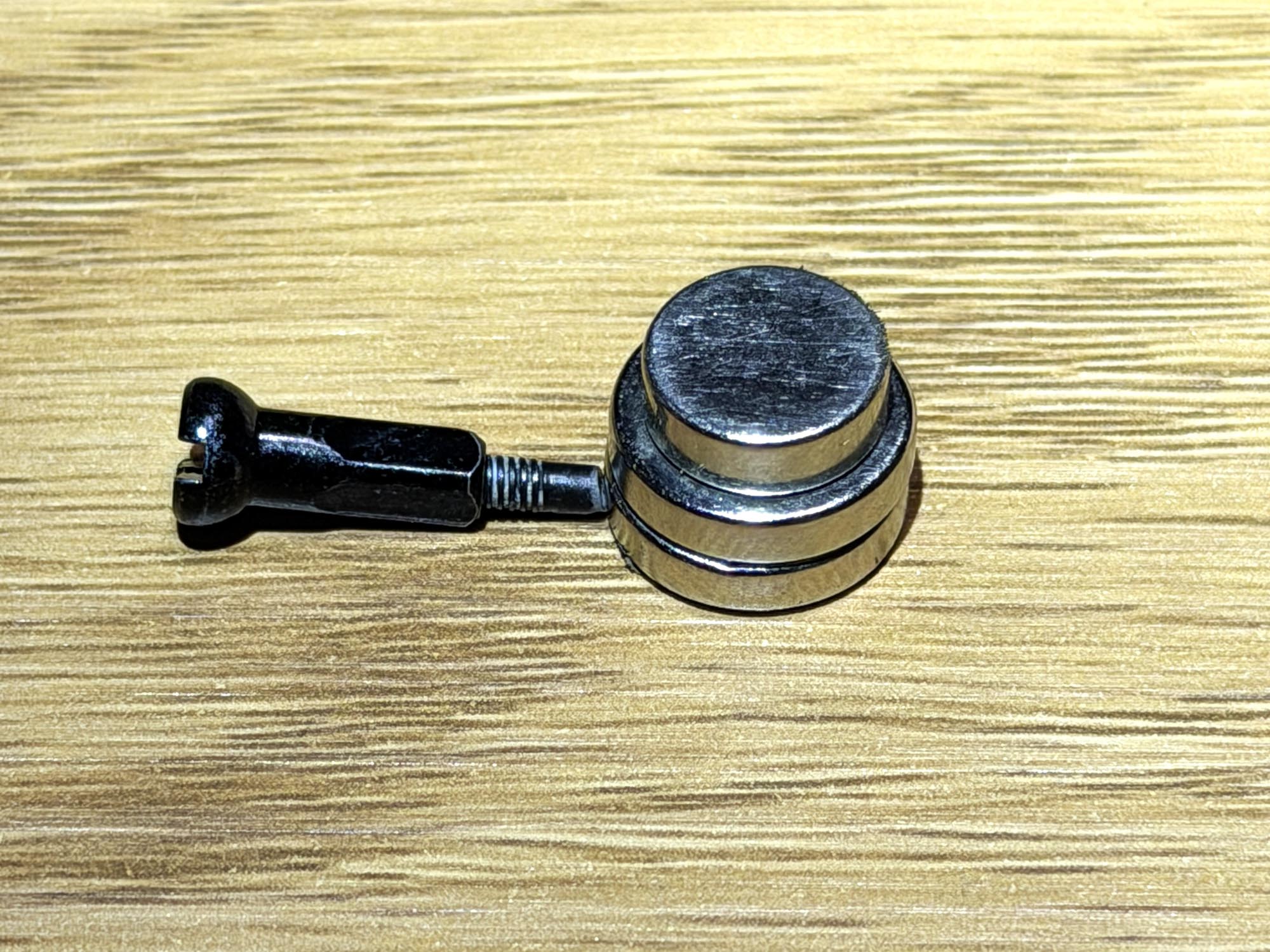

Az új küllőanyát a menetes küllődarabbal együtt be kell ejteni a szeleplyukon keresztül a felni belsejébe. Ezután jöhet a mágnes.
A trükk lényege, hogy a mágnessel megpróbáljuk a megfelelő helyre húzni az új küllőanyát. Ahogy beledobtuk az anyát a felnibe érdemes egyből megfogni a mágnessel, aztán kicsit felhúzni az oldalfalra és ott szépen végigvezetni a küllőfuratig, mert a felni belső felén könnyen elakadhat másik küllőanyákban.
Ezután a jön az igazán nehéz rész. Ott a küllőanya a küllőlyuknál, de persze többségében nem áll azonnal irányba és nem jön ki a lyukon, hanem nekünk kell érte tenni. Én ilyenkor már alulra, a küllőlyukra helyezem a mágnest és elkezdem finoman rázogatni a kereket amíg a betekert küllő nem koccan neki a mágnesemnek, azaz nem jön ki a lyukon.
Lehet sokáig fog tartani, igazi türelemjáték. Néha pár másodperc alatt sikerül, máskor hosszú percekig lehet vele játszani.
Ezután már nincs más dolgunk, mint megfogni a küllőanyát, kitekerni belőle a küllődarabot és utána beletekerni a kerékben lévő küllőt. Legyünk óvatosak, mert könnyen be tud esni a küllőanya a felnibe és kezdhetjük az egészet elölről.
