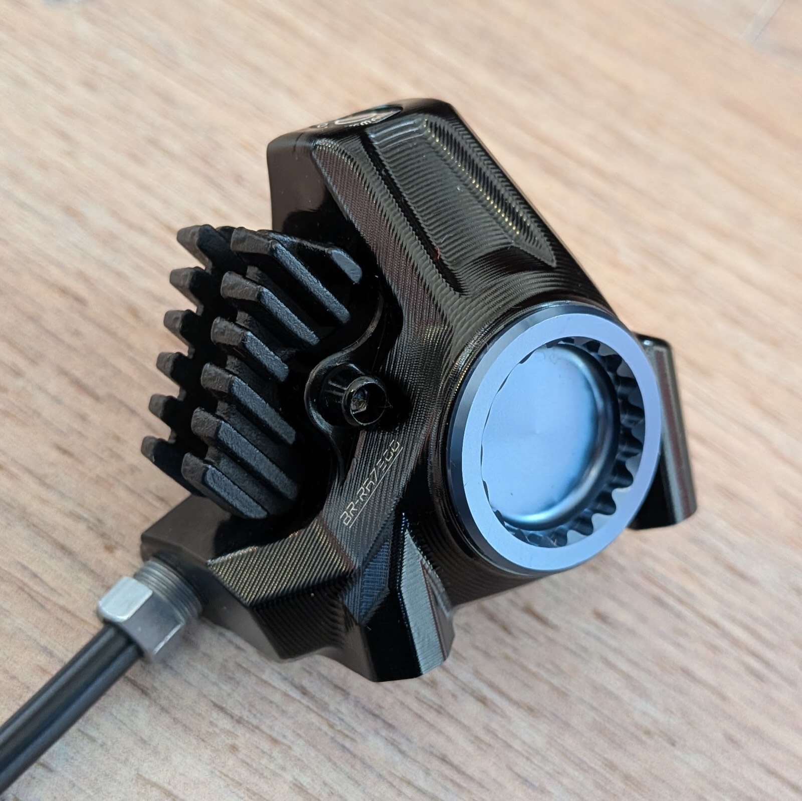

Az ásványi olajjal működtetett féknyergek Shimano szabványú fékbetéteket fogadnak. Ez nem csak a széles betétválaszték miatt előnyös, hanem azért is, mert így könnyen találunk hozzá cserebetétet.

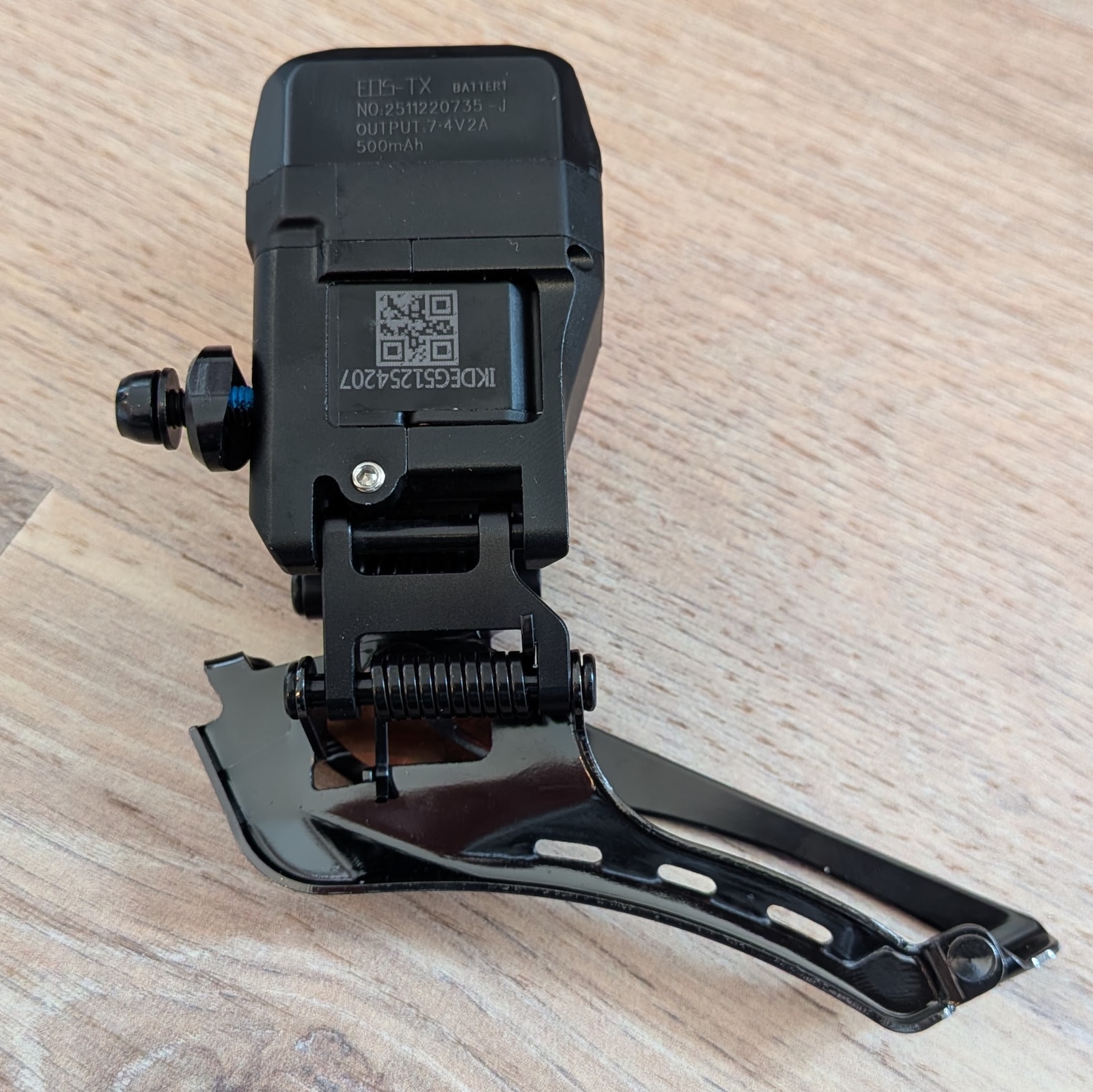

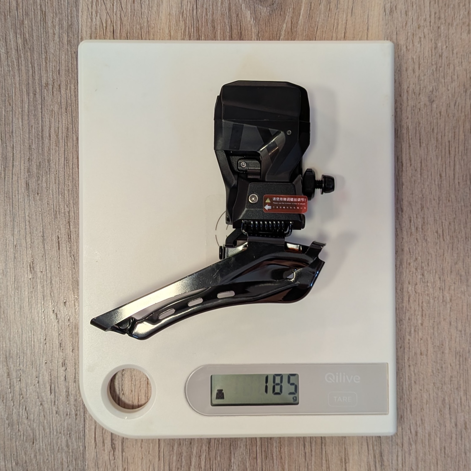

Az első váltó 16 fog különbséggel bír el, a maximális fogszámot viszont 53-ra írják ami furcsa, mert a Dura-Ace-nál már 54-40-es verzió a standard kiadás, és a profiknál gyakran ennél nagyobb tányérok is felkerülnek. Az akku logikusan csak 500 mAh, mivel elől jóval ritkábban váltunk.

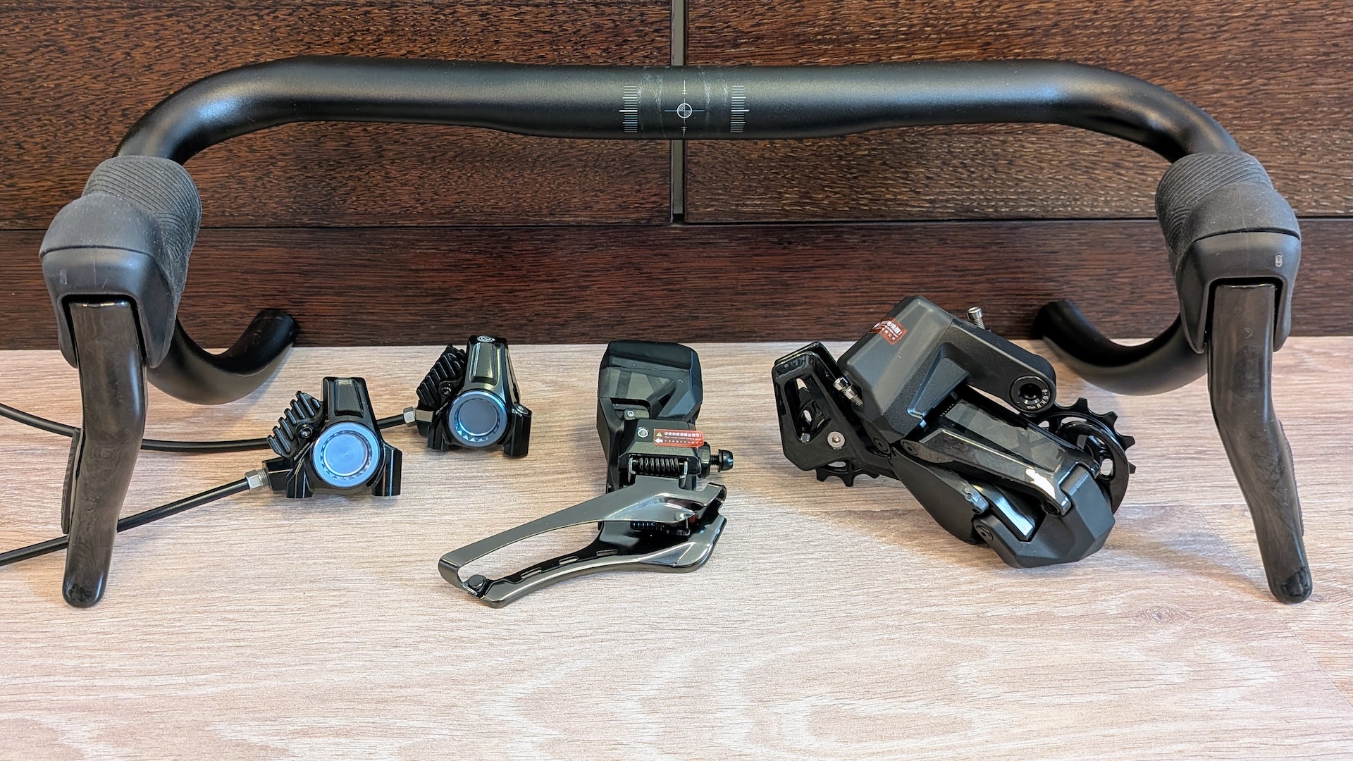

A WheelTop EDS TX szettet 659 €-ért árulják, európai raktárról szállítva, szállítási költséggel együtt. A szett része a két váltó, a két fékváltókar és a két féktest, valamint a töltő kábelek – ezért a fenti példákban is csak azokkal az alkatrészekkel számoltam, amelyek a WheelTop rendszernek is részei.

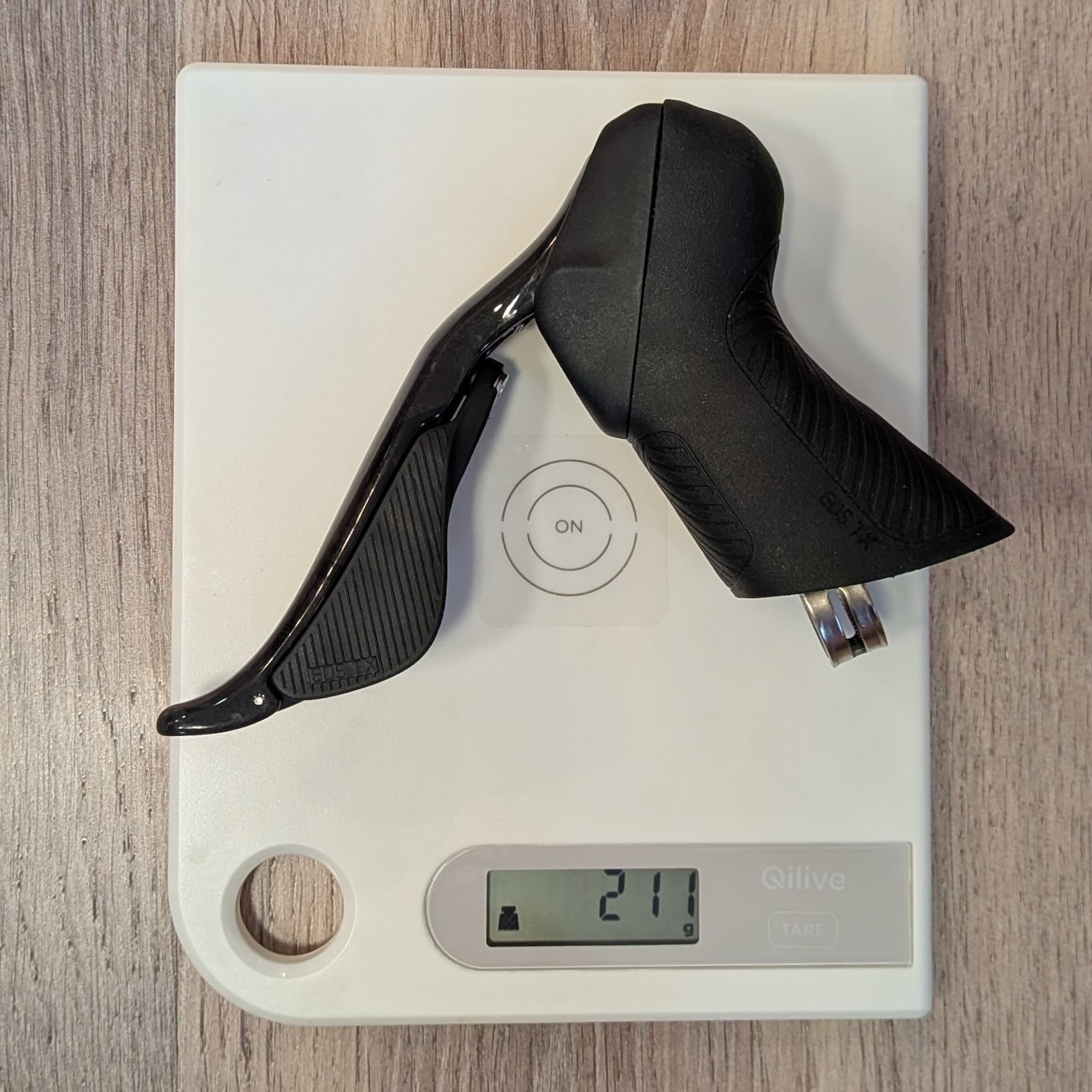

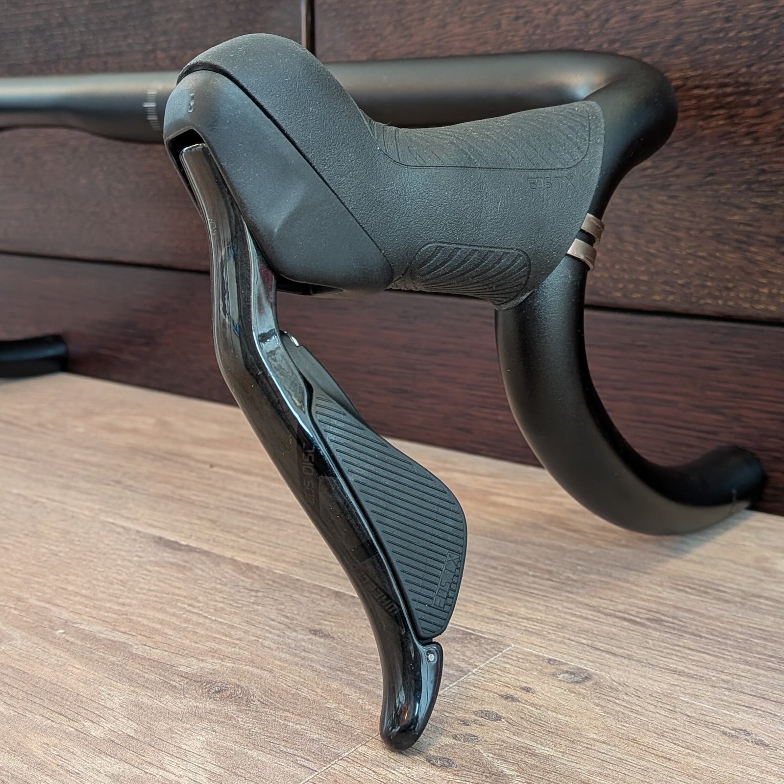

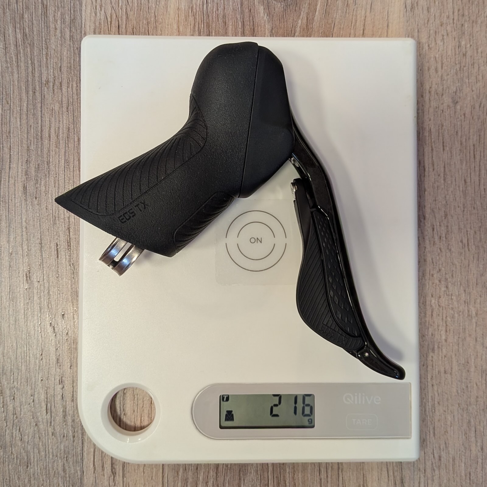

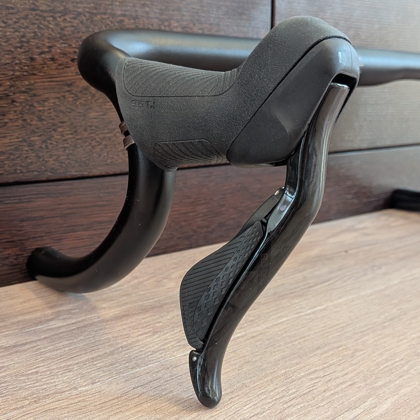

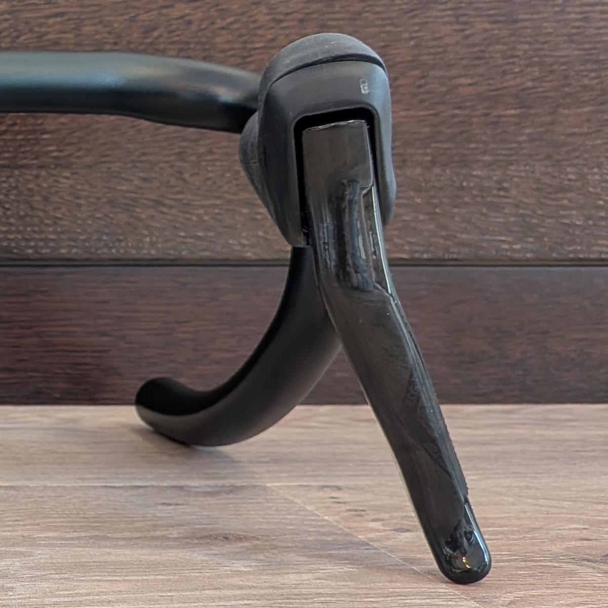

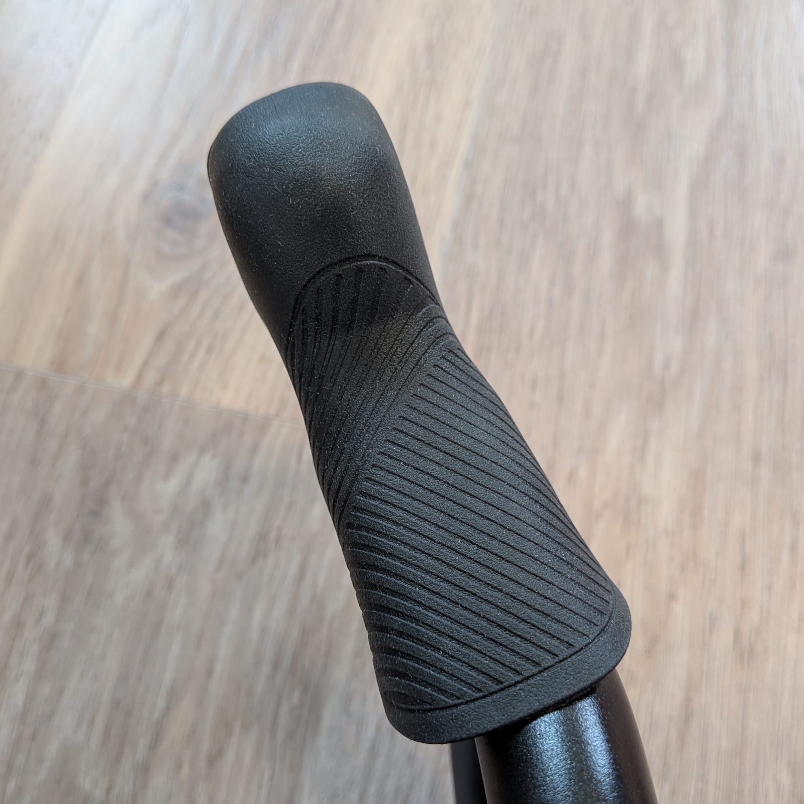

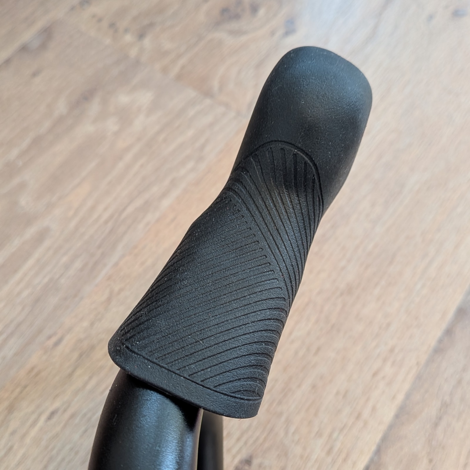

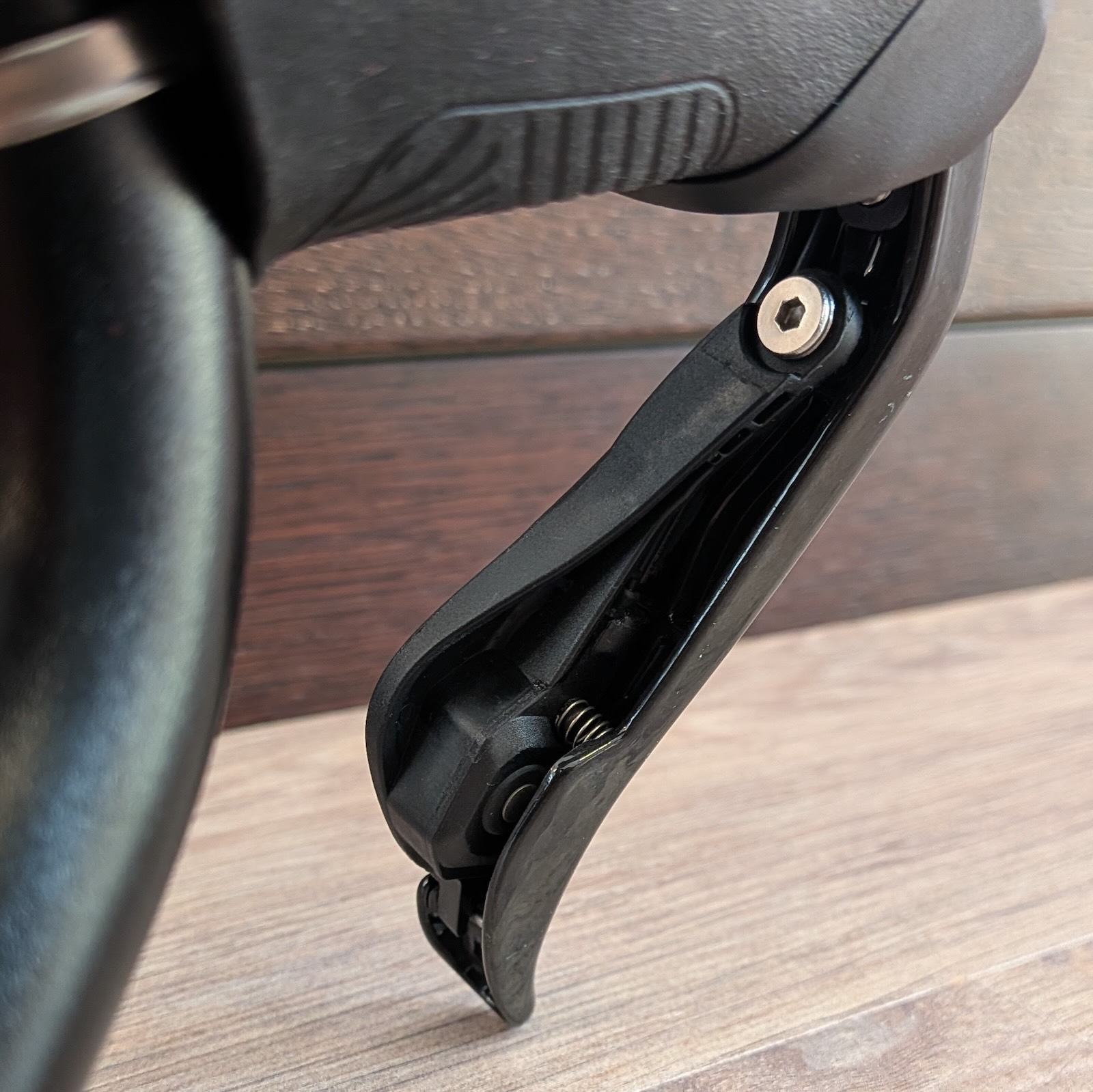

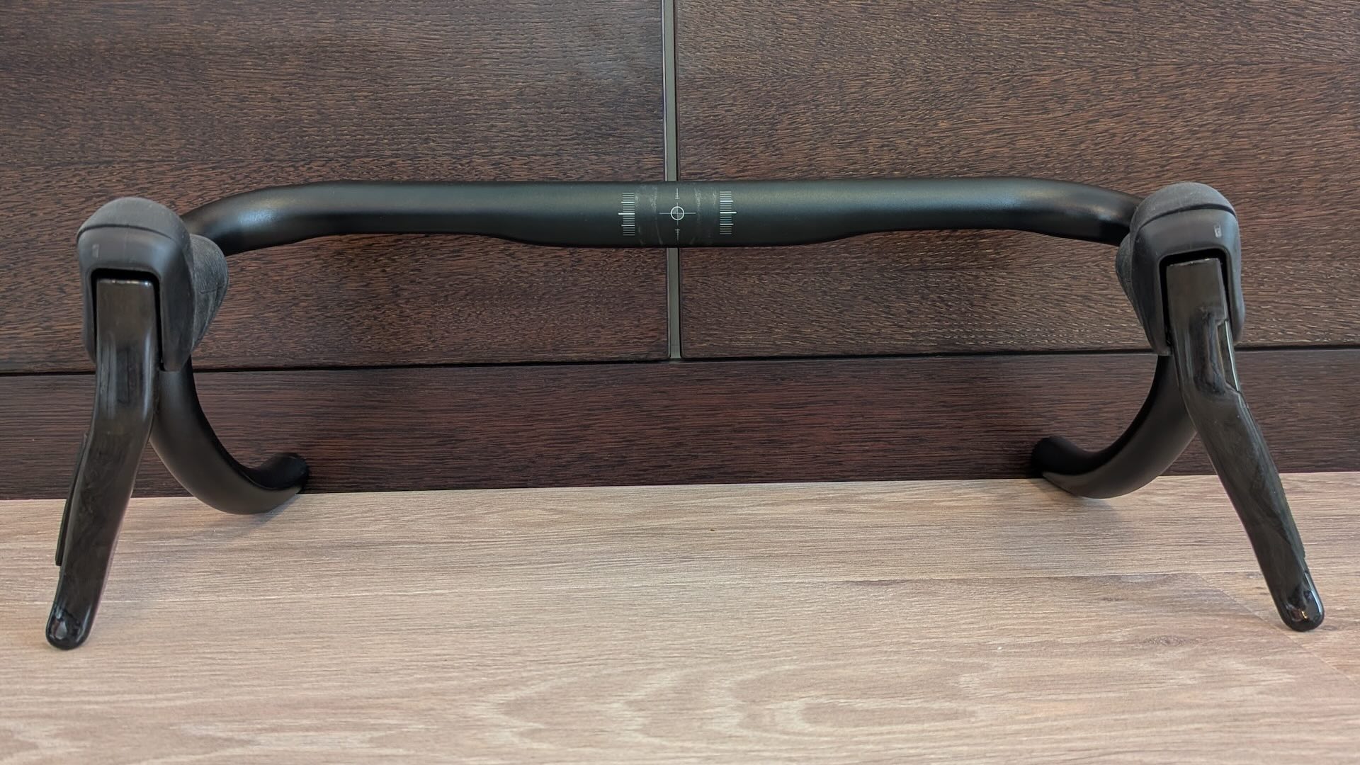

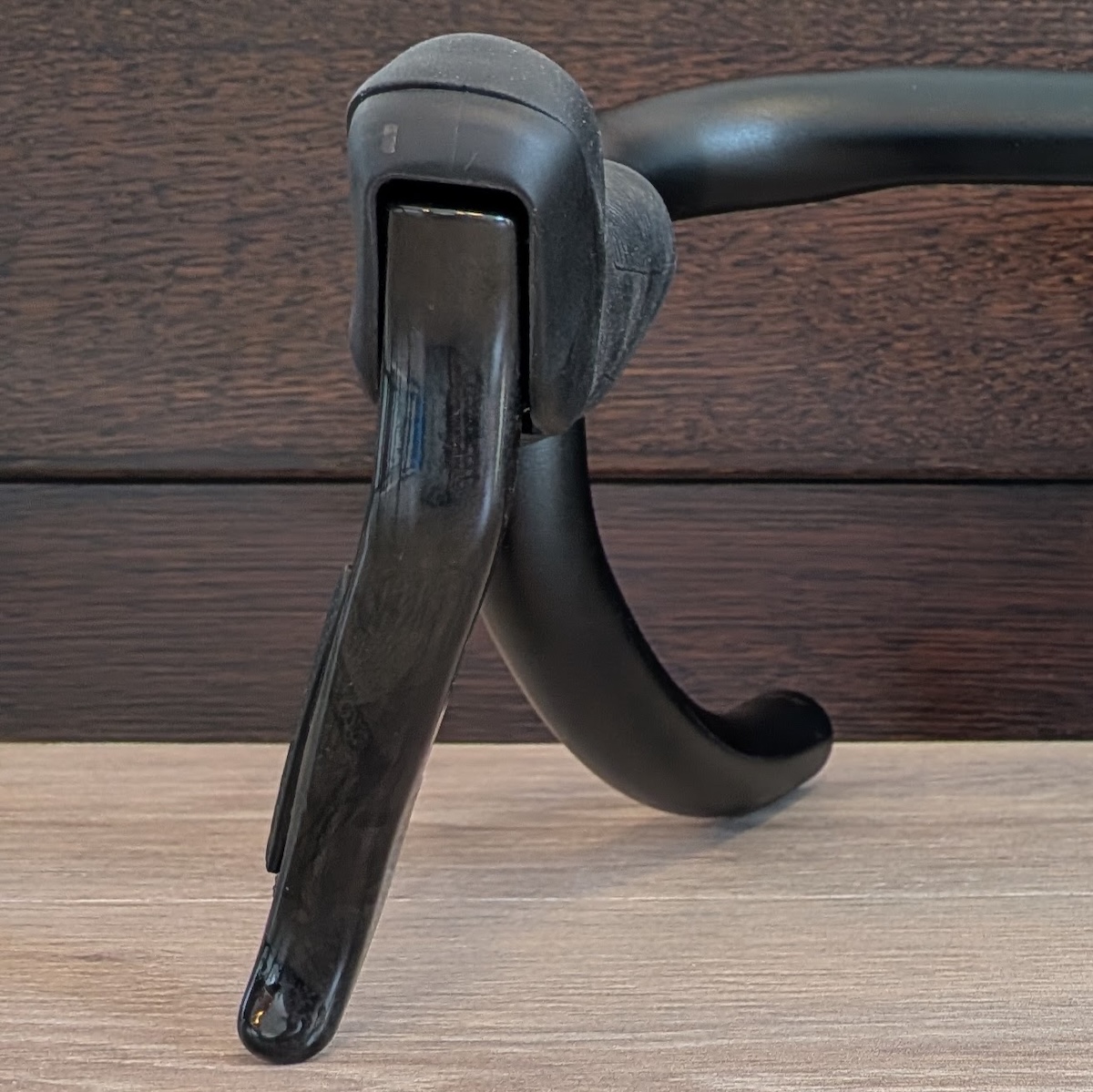

Ebben a tekintetben a fékváltókar a legfontosabb, mert a tekerés nagy részében azt fogjuk. Ergonómiailag hasonlít a Shimanora, hasonló hosszúságú az a rész ahol fogjuk, de széltében karcsúbb. A csúcsa is jóval kisebb, mint a jelenlegi Tiagrámnál, a karbonból készült fékkarok pedig annál jobban kifelé állnak.
A bal karon egy gomb van, hiszen két tányérból mindig a másikra tudunk csak váltani. Különösen tetszik, hogy a gombok elfordulnak és egy pici mozgás után nyomjuk neki a mikrokapcsolót a fékkar másik oldalához. A gumik minősége jónak tűnik, de nem illeszkedik teljesen precízen. A bilincs csavarja sem túl jól hozzáférhető az imbuszkulccsal – már látom, hogy a felszerelésnél ezzel meg fogok szenvedni.

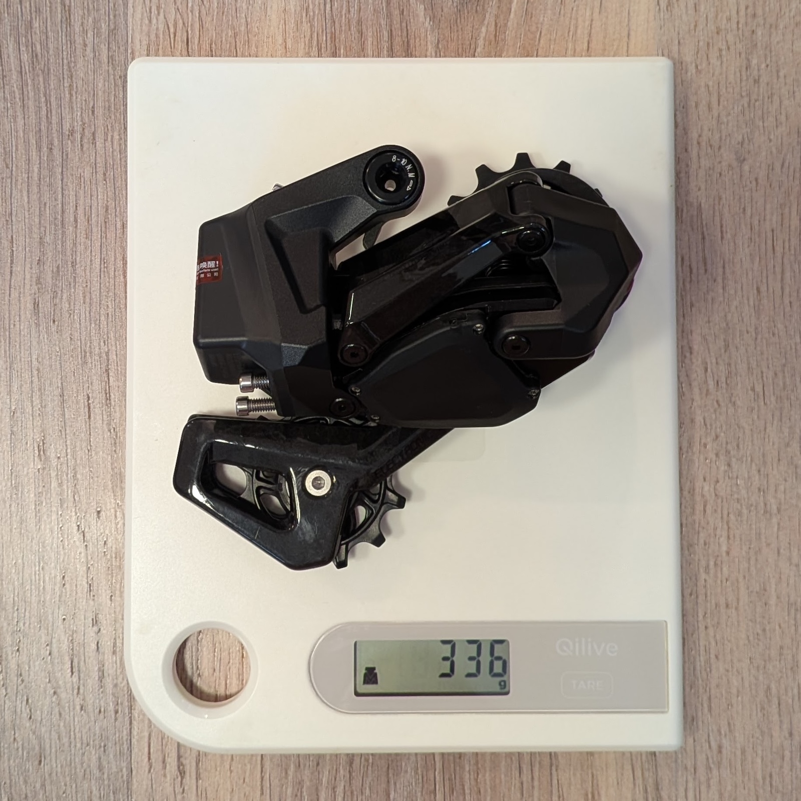

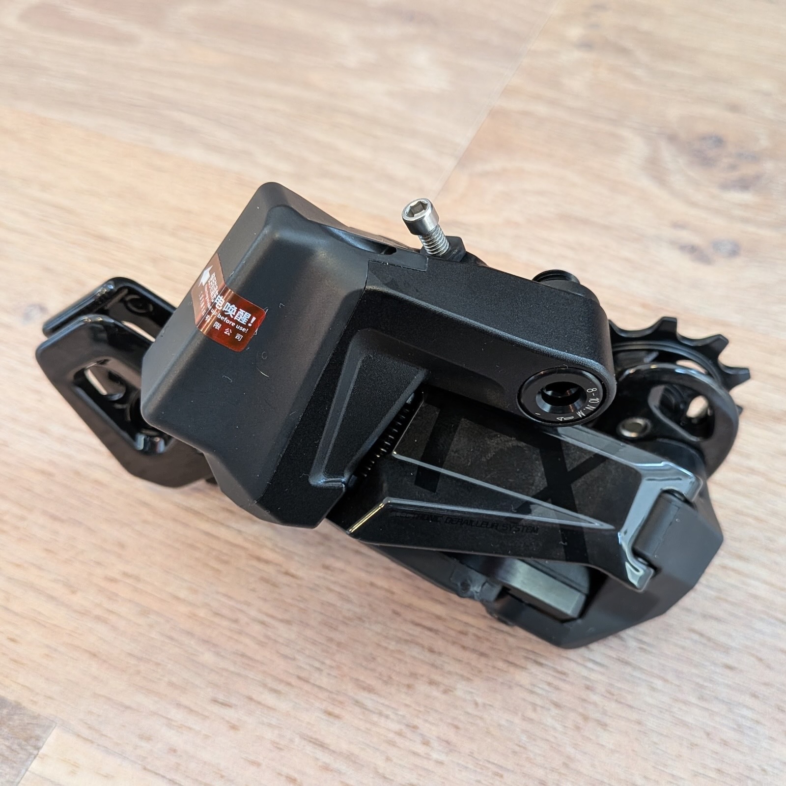

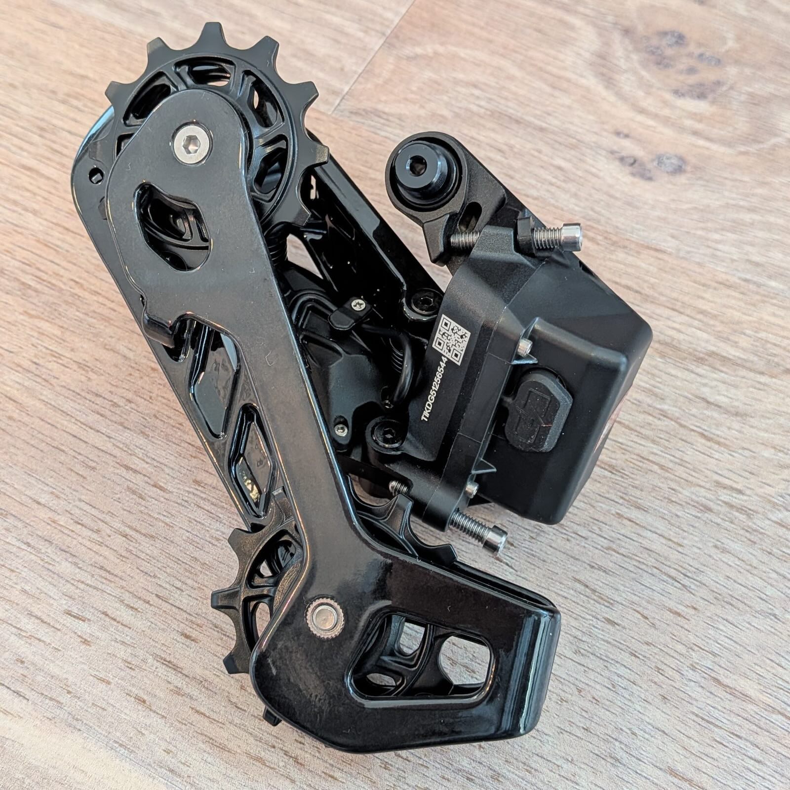

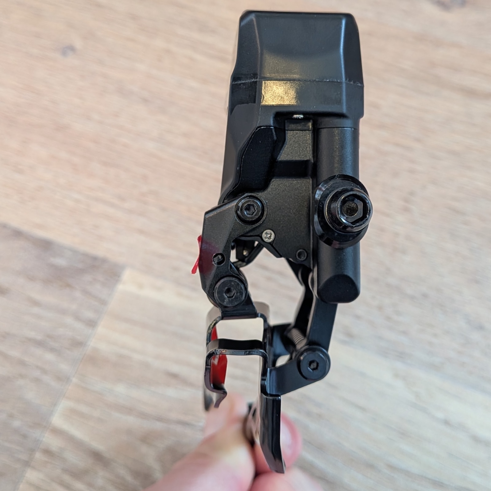

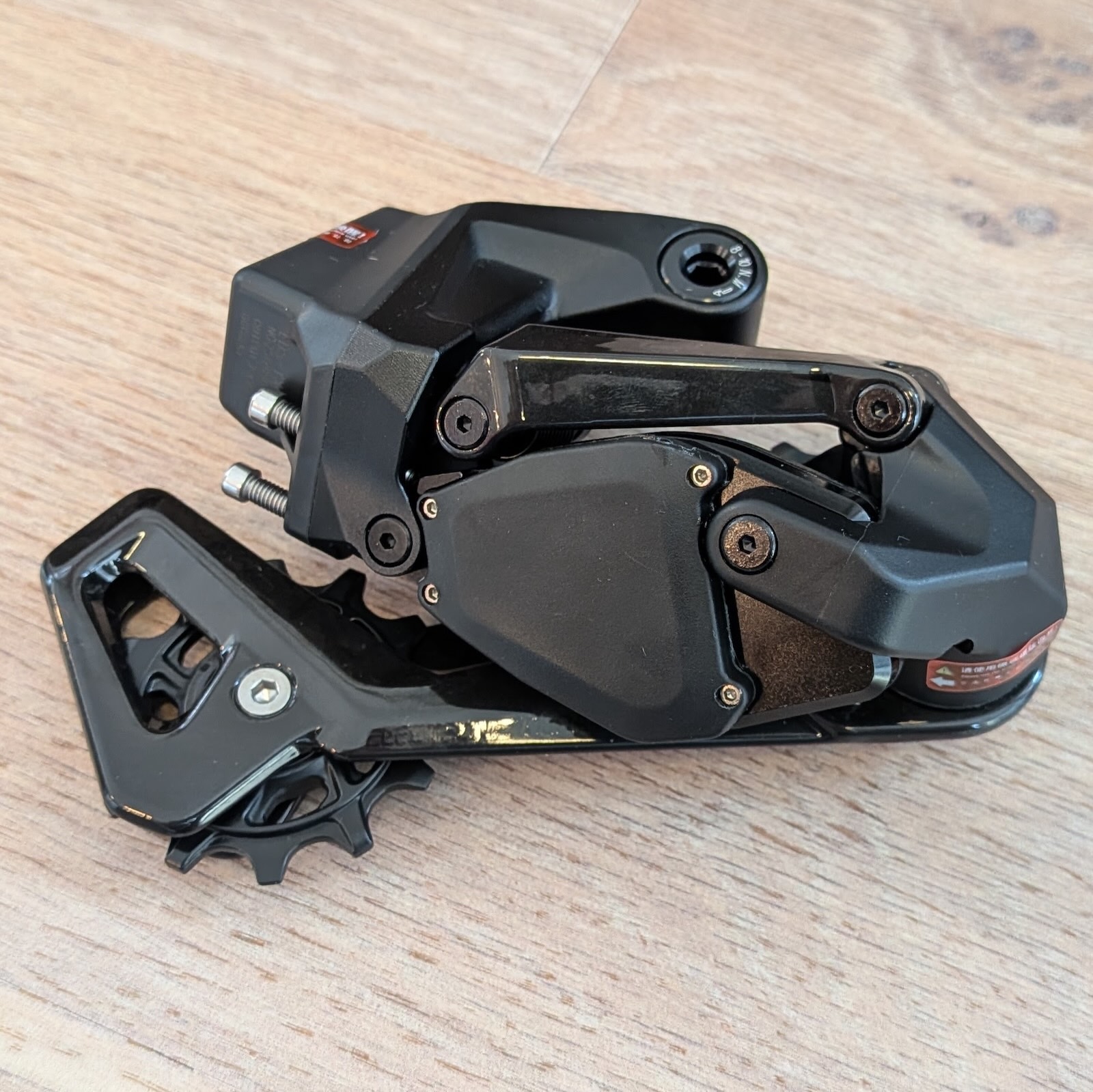

A hátsó váltó igen robosztus. Az előlap és a kanál karbonból van, a váltógörgők pedig nagyon szépen forognak. A szerkezet feszes, a kanál nem lötyög – ami dicséretes, mert manapság ez egyre kevésbé magától értetődő.

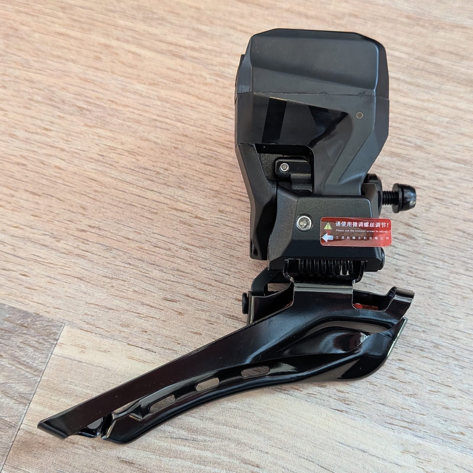

Az első váltó kevésbé izgalmas, itt nem használtak karbont, csak egy műanyag házban van felül az akku és a motor. A terelőlemezek feketék, de a váltó nem kapott műanyag betétet a Shimanokkal ellentétben. A töltőcsatlakozások fedele mindkét váltónál gumival védett. Ezek nem túl masszívak, mindenképpen vigyázni kell majd rájuk.

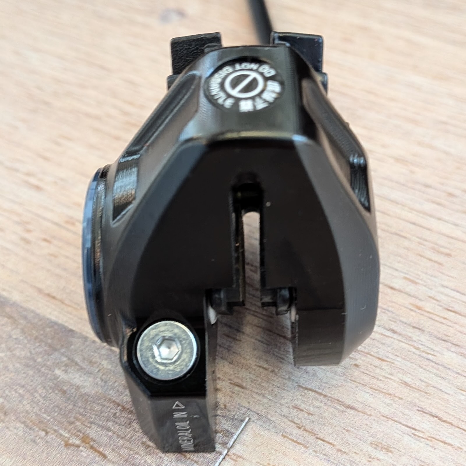

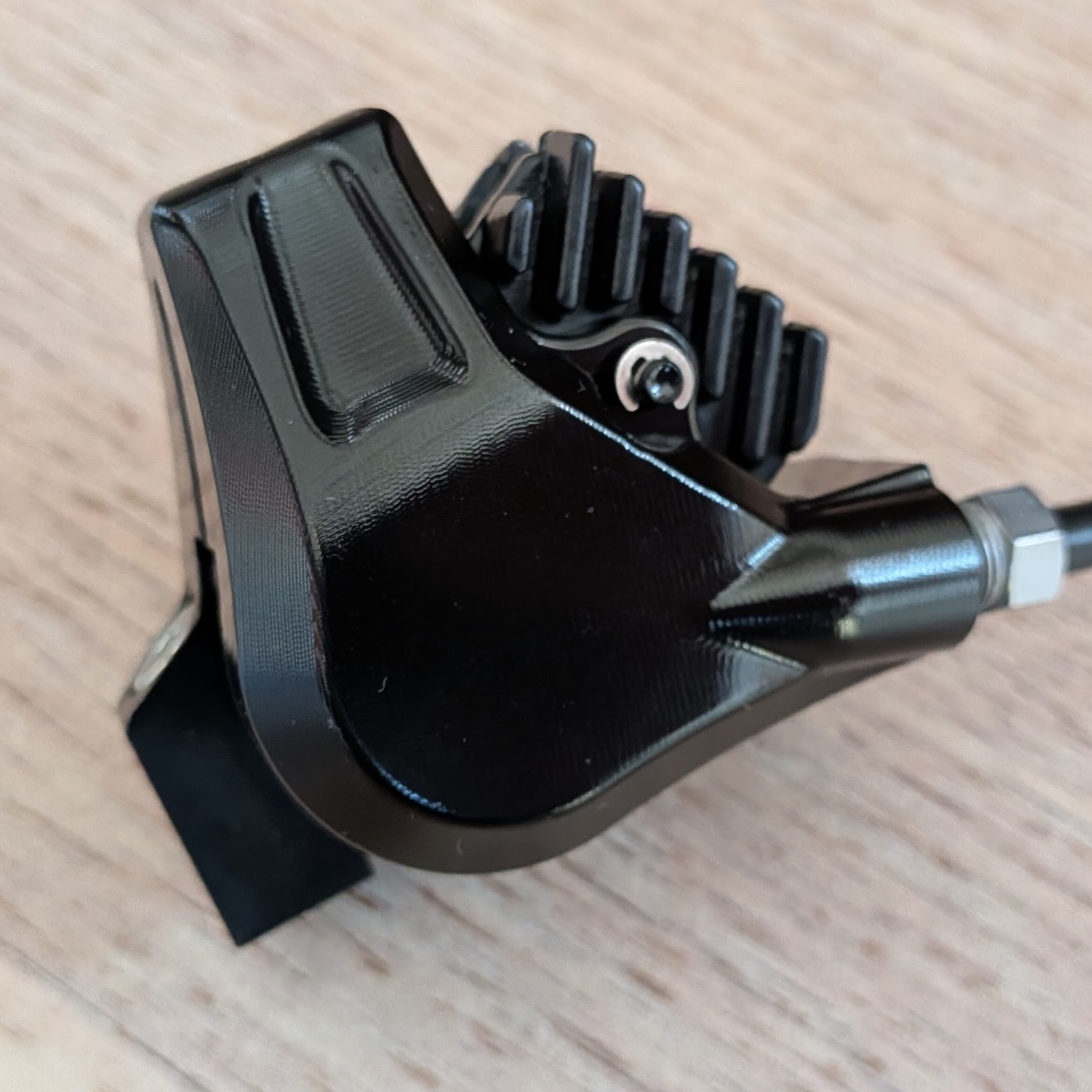

A fékekről sok mindent ránézésre nem lehet elmondani, a legszembetűnőbb tulajdonságuk, hogy hűtőbordás fékbetétekkel szerelték őket, és mellékeltek hozzájuk mindenféle adaptert és csavart is.
Hol áll tömeg tekintetében az EDS TX?

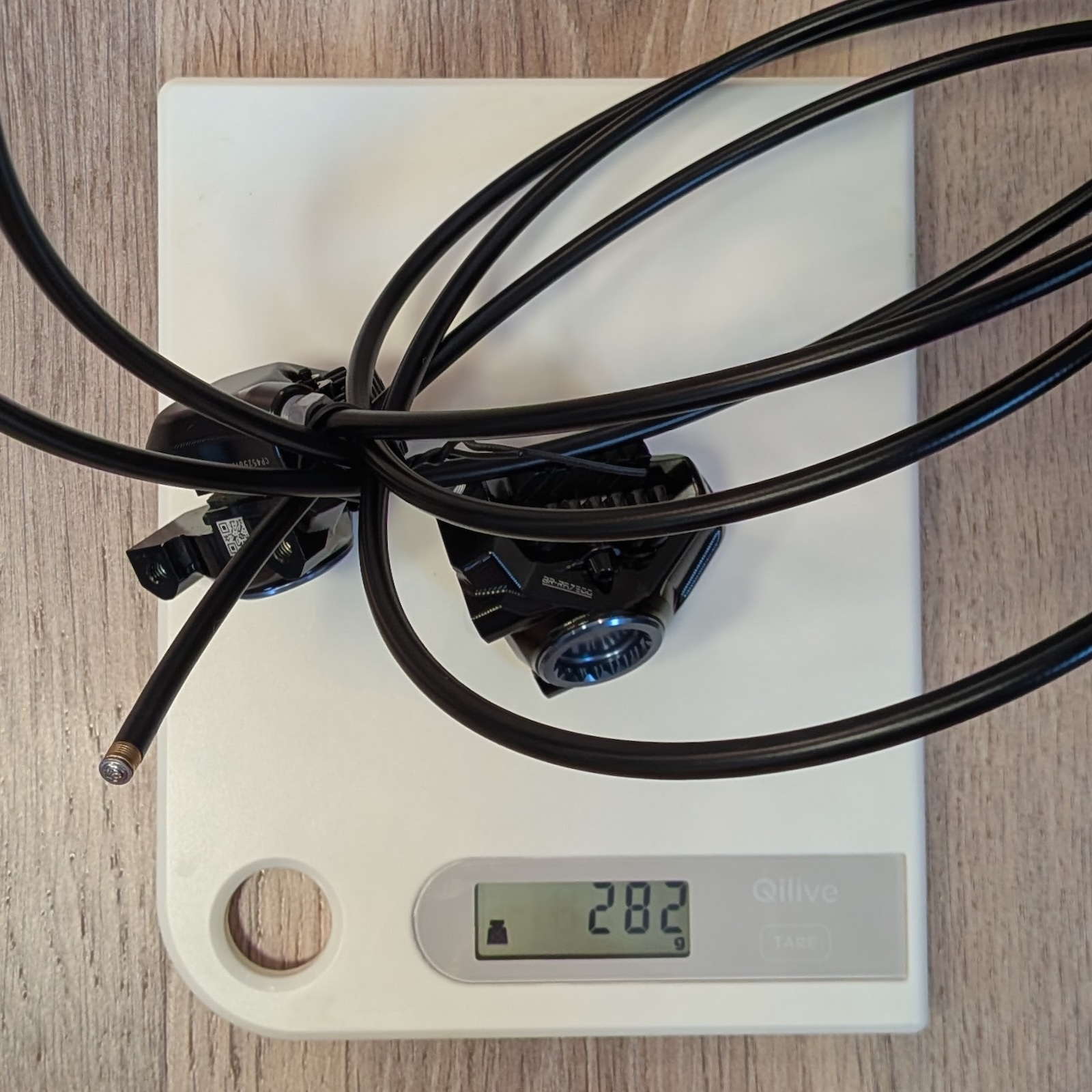

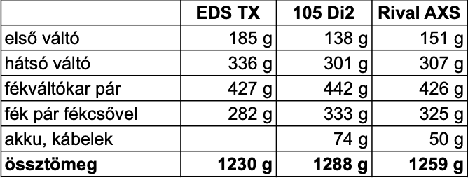

Az EDS TX-et értelemszerűen itt is a 105 Di2 és a Rival AXS-hez hasonlítottam. Az alkatrészeket megmértem, és igyekeztem a másik két szettről hitelesnek tűnő forrásokat találni. A mérések alapján az EDS TX a legkönnyebb, de a három szett nagyon közel van egymáshoz.
