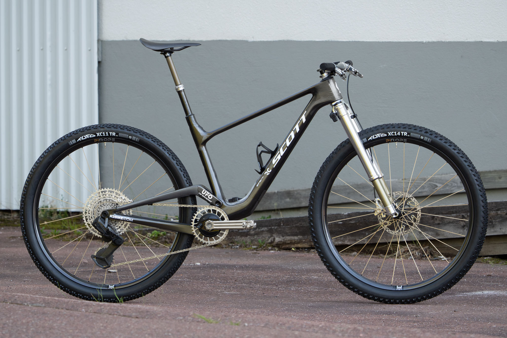

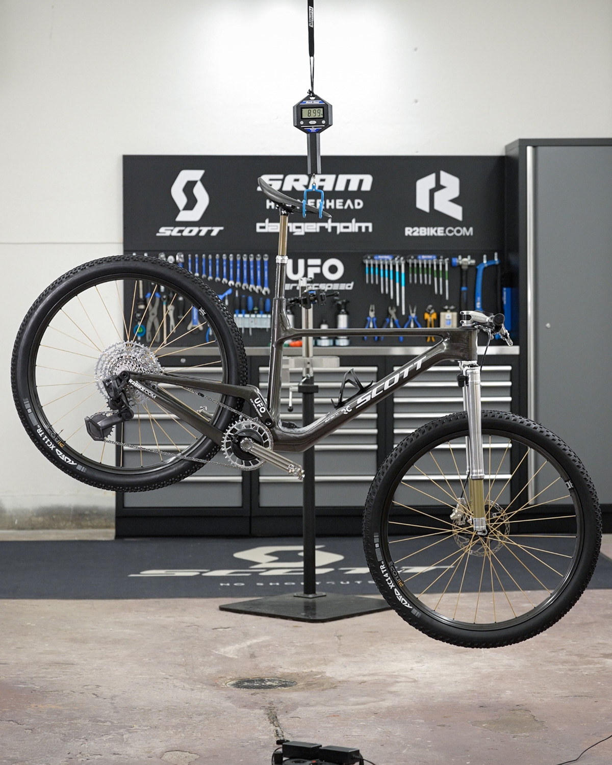

A svéd bringaépítő legenda, Dangerholm ismét olyan mountain bike-ot rakott össze, amely egyszerre műszaki remekmű és igazi műalkotás. Az új, ötödik generációs Scott Spark RC-re épülő projekt mindössze 8,99 kilogrammot nyom, de nem a mérleg kedvéért készült: minden alkatrész a teljesítményt, a tartósságot és a tökéletes összhangot szolgálja.
Kevés olyan név létezik a kerékpáriparban, amely annyira összeforrt volna az extrém egyedi bringaépítésekkel, mint Dangerholm. A svéd kerékpár-őrült az elmúlt évtizedben számtalanszor bizonyította, hogy egy csúcskategóriás mountain bike nemcsak gyors lehet, hanem igazi műalkotás is. Legújabb projektje azonban még a korábbi munkái közül is kiemelkedik, az ötödik generációs Scott Spark RC-ből épített egy 8,99 kilogrammos XC gépet, amelynek minden egyes alkatrésze átgondolt döntés eredménye.
Ez a bringa ráadásul nem egyszerű súlyvadász projekt. Éppen ellenkezőleg. Dangerholm célja most nem az volt, hogy mindenáron rekordot döntsön, hanem hogy megépítse azt az XC kerékpárt, amelyet a lehető legjobb használni, a lehető legjobb nézni és amelyet hosszú távon is öröm birtokolni. A végeredmény pedig pontosan ezt tükrözi.

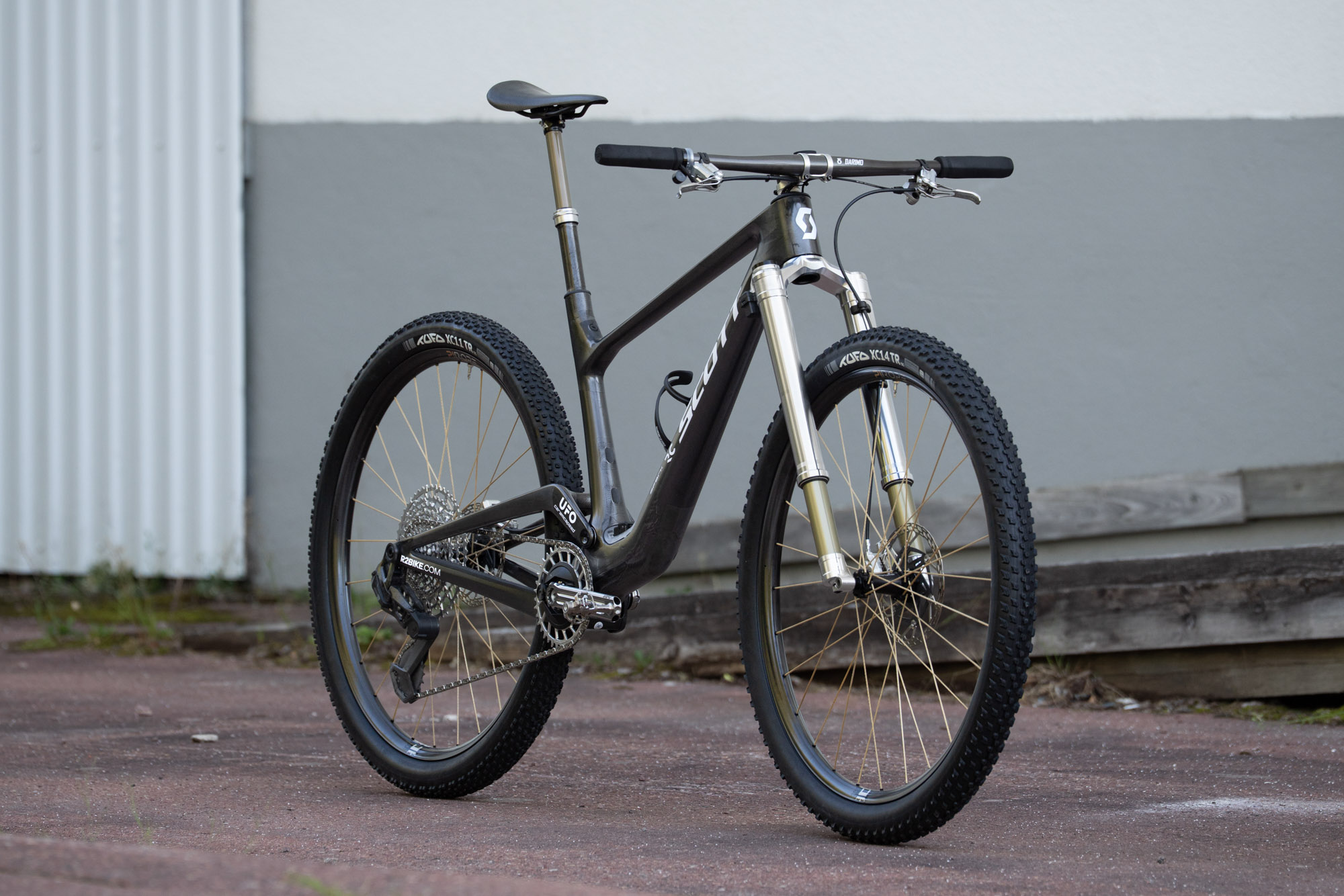

A projekt alapját természetesen az új Scott Spark RC SL váz adja.
Az L-es méretű váz minden alkatrészével együtt mindössze 1446 grammot nyom, a RockShox SIDLuxe Flight Attendant rugóstaggal együtt pedig a komplett vázszett alig 1799 gramm. Ez gyakorlatilag ugyanannyi, mint amennyit Dangerholm 2017-es, 100 mm rugóutas Spark váza nyomott, miközben az új konstrukció teljesen más kategóriát képvisel merevségben, geometriában és technológiában.

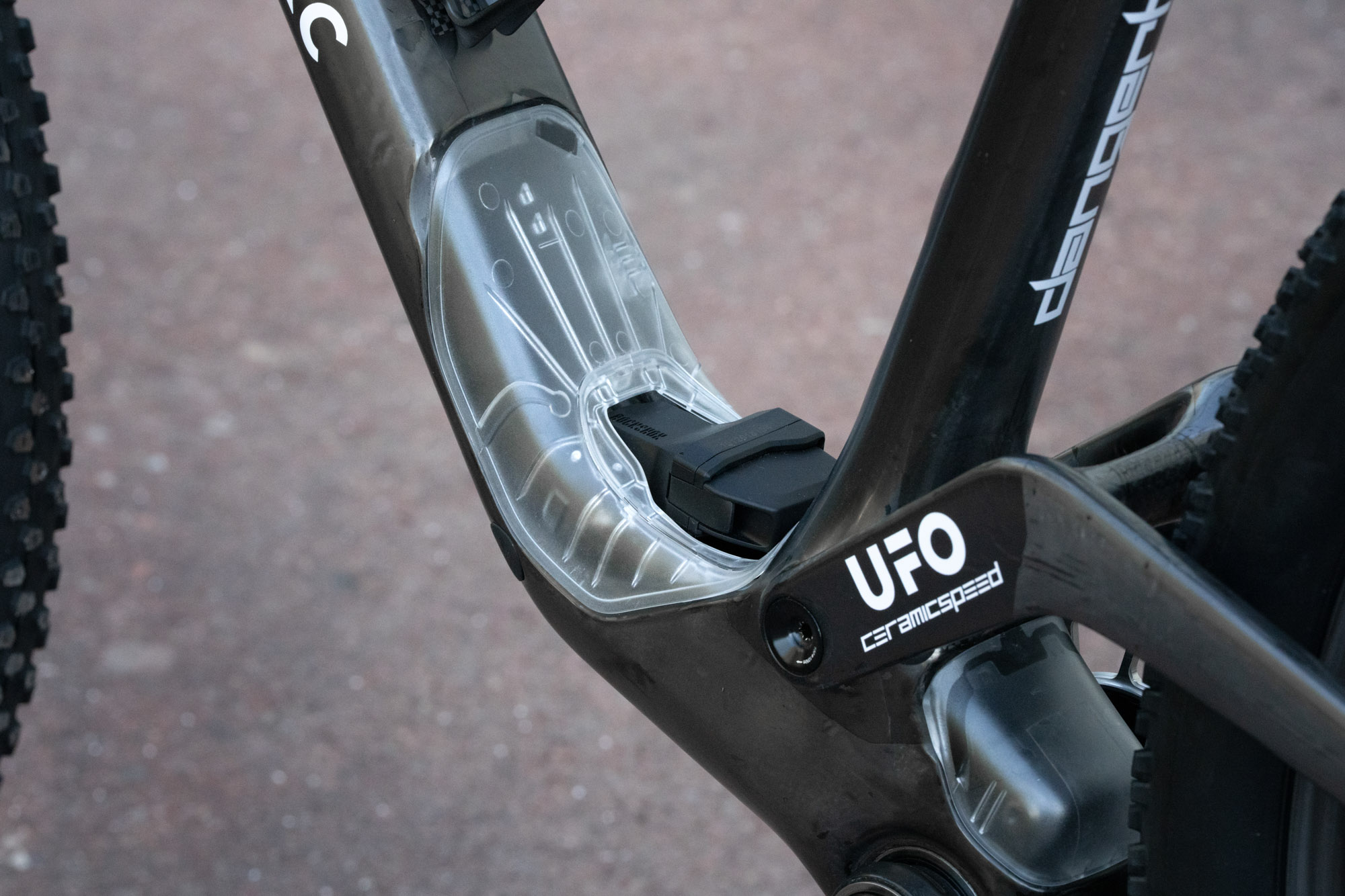

Külön figyelmet érdemel az integrált nyeregcsőbilincs kialakítása, amely ugyan valamivel nehezebb a hagyományos megoldásoknál, cserébe sokkal jobb tömítést biztosít, gumibetétei miatt nincs szükség karbonpasztára, és egyszerűbbé teszi a használatot.
A mágnesesen rögzített rugóstag-fedél szintén olyan apróság, amely elsőre jelentéktelennek tűnik, de a mindennapokban rengeteget számít.
Nyers karbon, öt napnyi kézi munka
A bringa egyik leglátványosabb részlete a festetlen, magasfényű karbon felület. Ez azonban messze nem annyi, hogy egyszerűen leszedik a festést. Dangerholm szerint egy ilyen felület elkészítése körülbelül öt teljes munkanapot igényel. A karbonrétegek gondos lecsiszolása után egészen 4000-es szemcseméretű papírral dolgozta végig a felületet, majd több lépcsőben polírozta géppel.
Az eredmény egészen különleges.
A karbon szinte fémes hatású, rendkívül fényes, ráadásul a lakkozott felületnél jóval karcállóbb és könnyebben tisztítható.

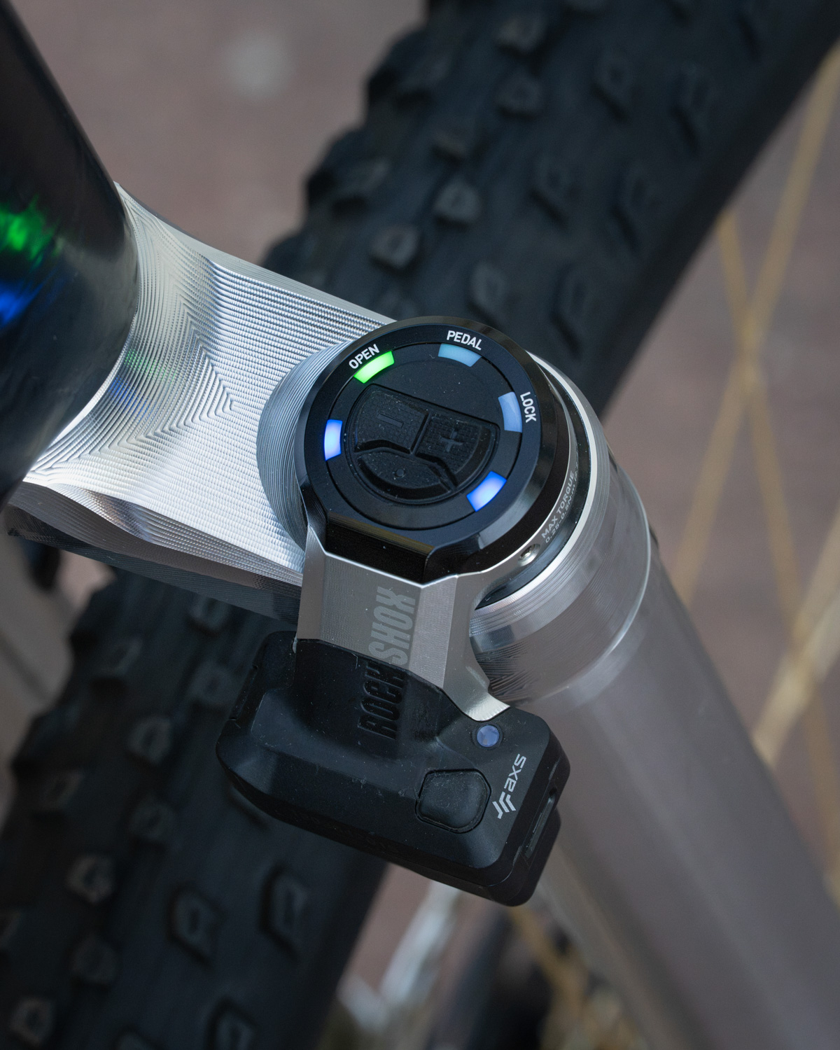

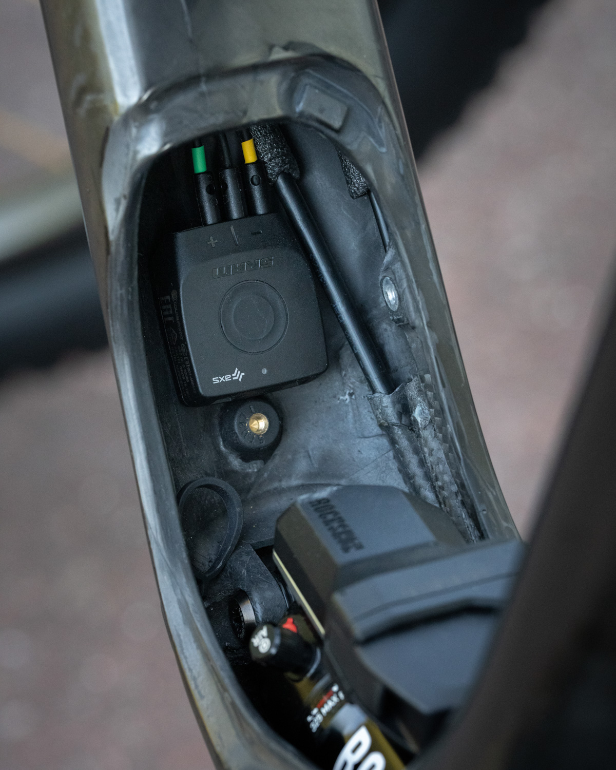

Flight Attendant mindenek felett
A hátsó rugóstag maradt a gyári RockShox SIDLuxe Flight Attendant egység.
Elöl azonban már jóval különlegesebb alkatrész dolgozik. Egy Intend Samurai XC villa került a bringába, amely nemcsak fejjel lefelé épül fel, hanem állítható rugóúttal is rendelkezik. A villa Flight Attendant kompatibilissé alakítása némi egyedi átalakítást igényelt, de Dangerholm szerint megérte.
A Flight Attendant rendszerről ráadásul nagyon határozott véleménye van. Azt mondja, annyira megszerette ezt az elektronikus felfüggesztést, hogy többé nem szeretne nélküle XC kerékpárt építeni.

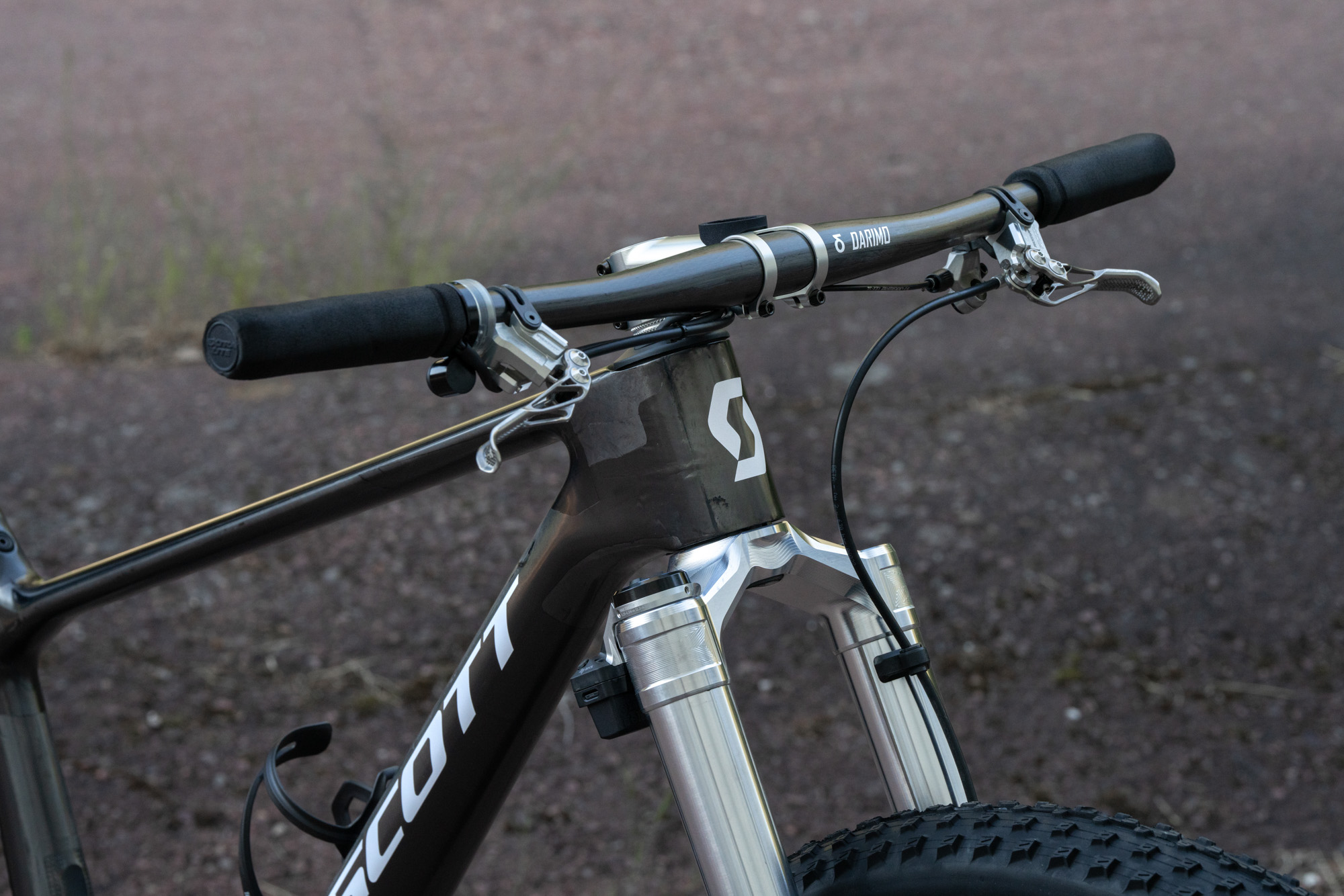

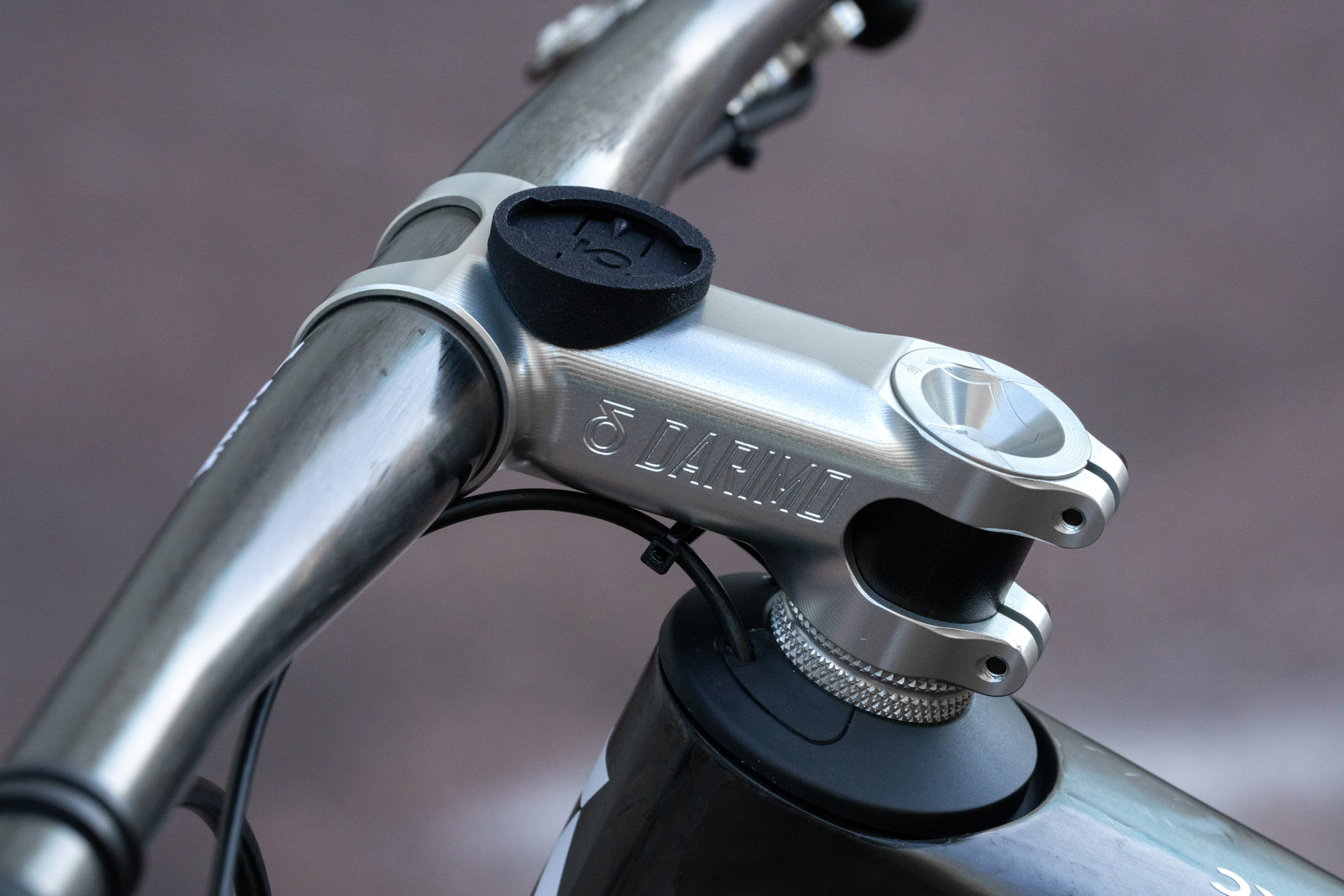

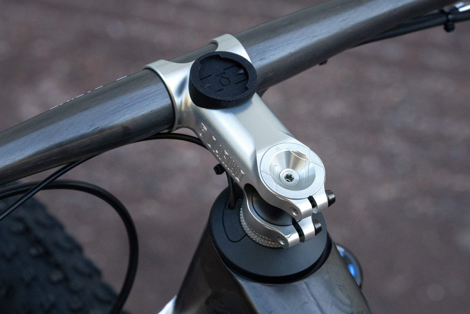

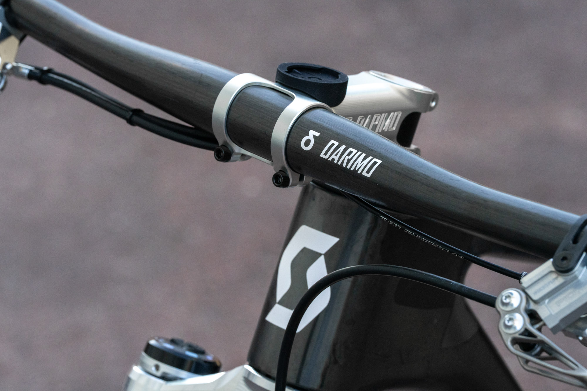

A cockpit is jól mutatja, mennyire átgondolt ez az építés. Darimo kormány és stucni, CeramicSpeed csapágyak, Extralite markolatok, egyedi alumínium távtartók és ultrakönnyű expander dolgoznak együtt.
Érdekes döntés a 690 mm széles kormány használata is. Dangerholm korábban 730–740 mm-es kormányokat használt maratonokon, de az utóbbi időben egyre keskenyebbre váltott.
Szerinte a modern XC bringák annyira stabilak lefelé, hogy már nincs szükség extrém széles kormányokra, miközben a keskenyebb cockpit gyorsabb irányváltásokat tesz lehetővé.

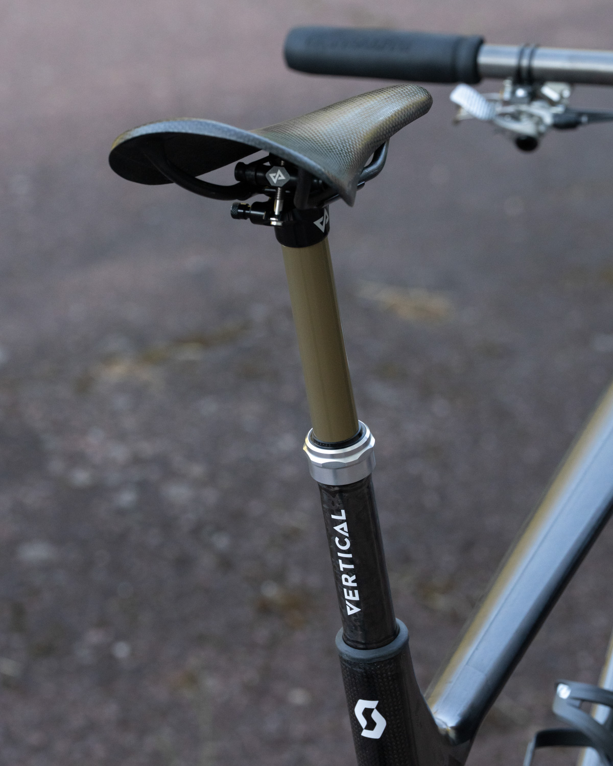

A nyeregcső szintén különlegesség, egy Vertical Helium Race dropper post, amely 120 mm-es mozgás mellett is körülbelül 330 grammot nyom.

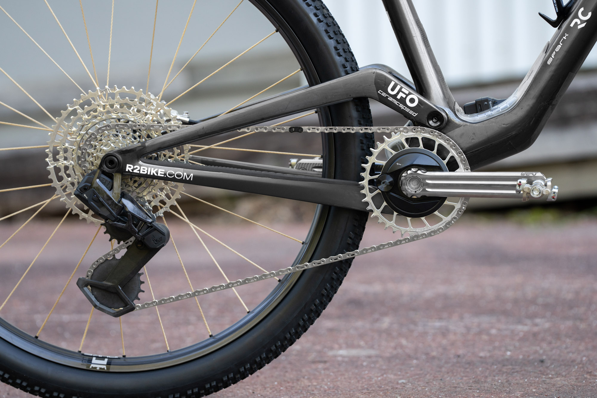

A hajtás is mérnöki különlegesség
A hajtásrendszer szinte minden eleme külön történetet érdemelne.

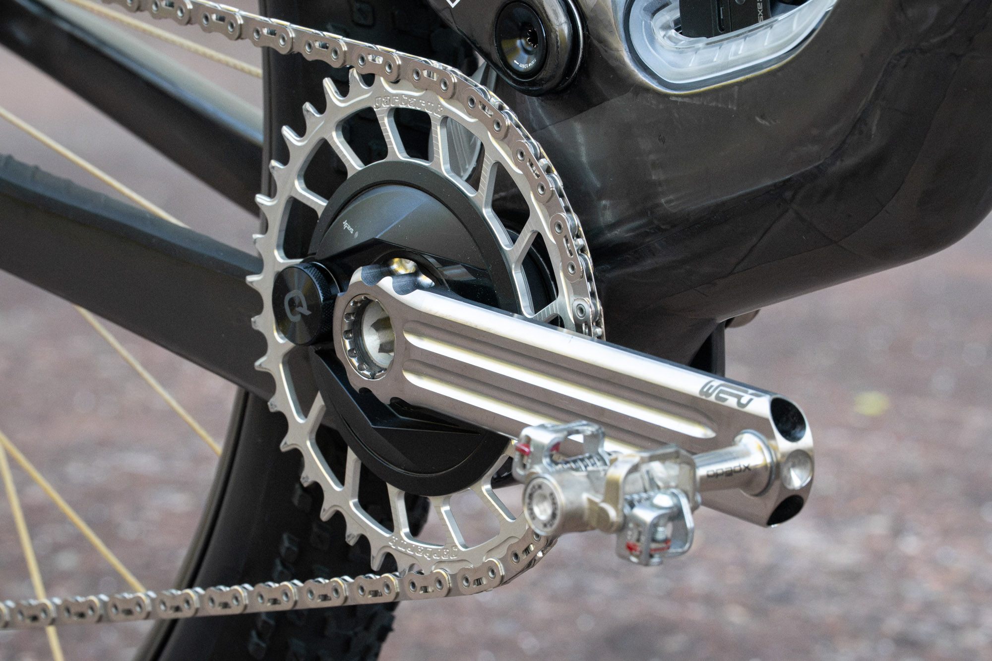

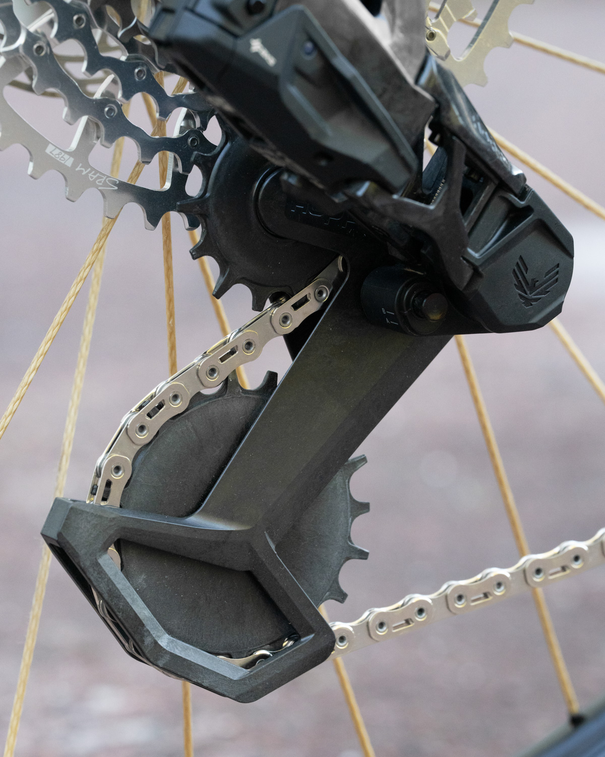

A karbon hajtókarok, a Carbon-Ti lánctányérok, az Extralite középcsapágy, a titán csavarok és a SRAM váltórendszer mind azt a célt szolgálják, hogy minimális tömeg mellett maximális hatékonyságot nyújtsanak.
A bringa központi eleme ugyanakkor a Flight Attendant rendszerhez kapcsolódó SRAM wattmérő, amely nemcsak edzéseszköz, hanem az automatikus rugózás működésének is fontos része.

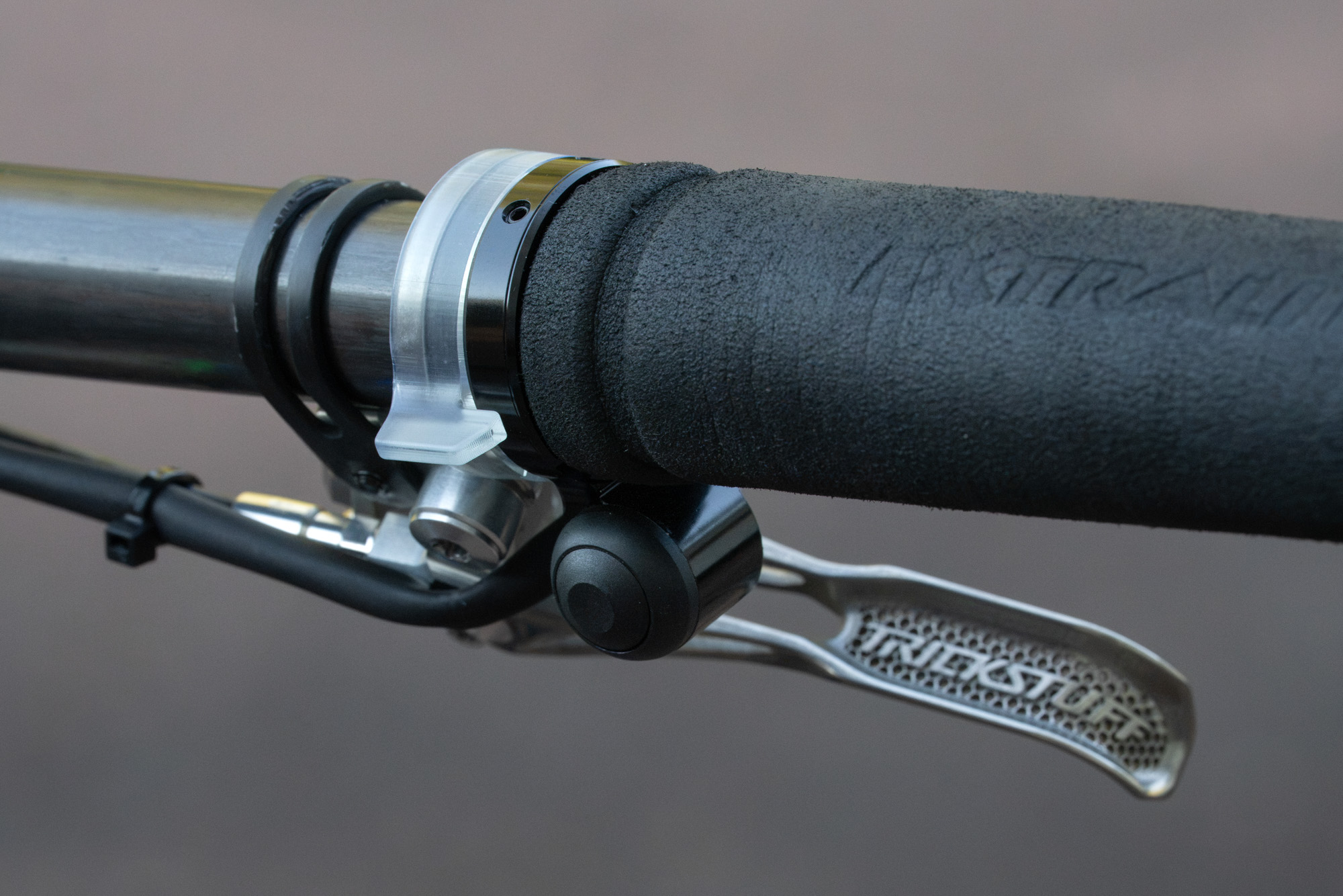

A váltást egy Zirbel ZShift rendszer végzi, amely gyűrűs kialakításával egészen szokatlan megoldás. A kezelése minimális hüvelykujjelmozdítást igényel, emellett egy külön gombbal a Flight Attendant is vezérelhető.

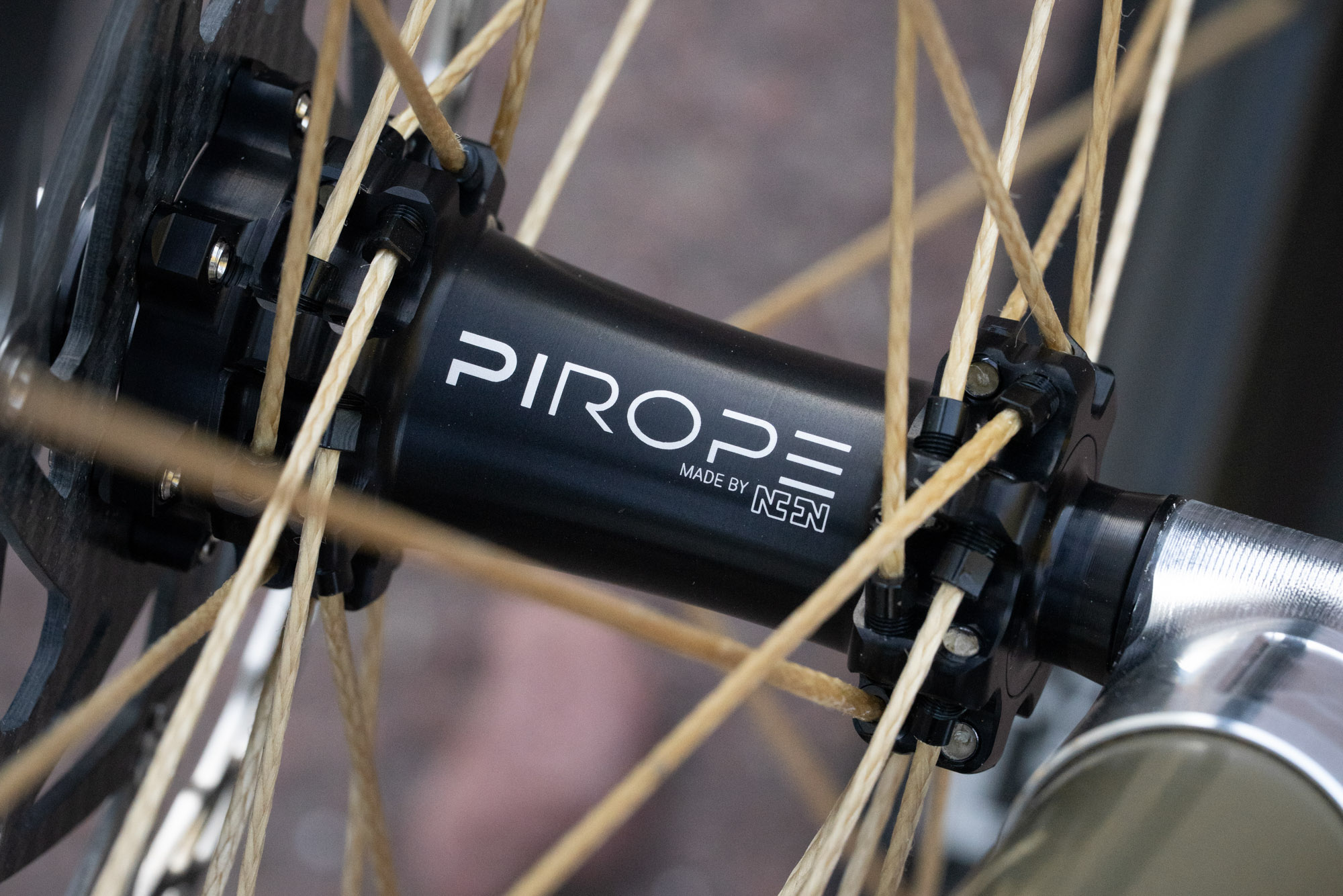

A választás végül egy PI ROPE Light kerékszettre esett Duke Lucky Jack karbon felnikkel. A textilszálas küllőknek köszönhetően a komplett kerékszett tömege mindössze 949 gramm. Létezik ennél is könnyebb változat, azonban ő inkább a merevebb, strapabíróbb felniket választotta, mert úgy gondolja, ezek jobban illenek az új Spark képességeihez.

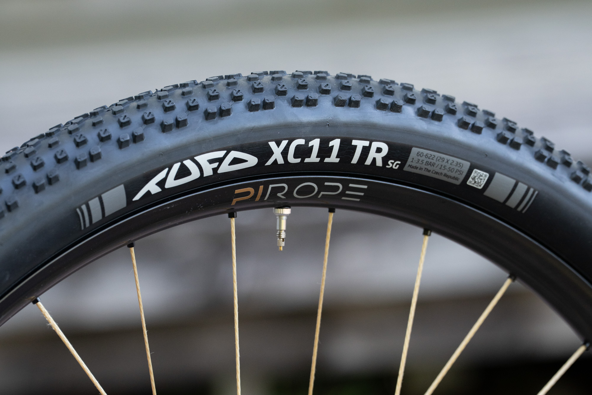

A gumik Tufo modellek. Hátul XC11 TR SG dolgozik a kisebb gördülési ellenállás érdekében, elöl pedig az agresszívebb mintázatú XC14 TR SG biztosít nagyobb tapadást.

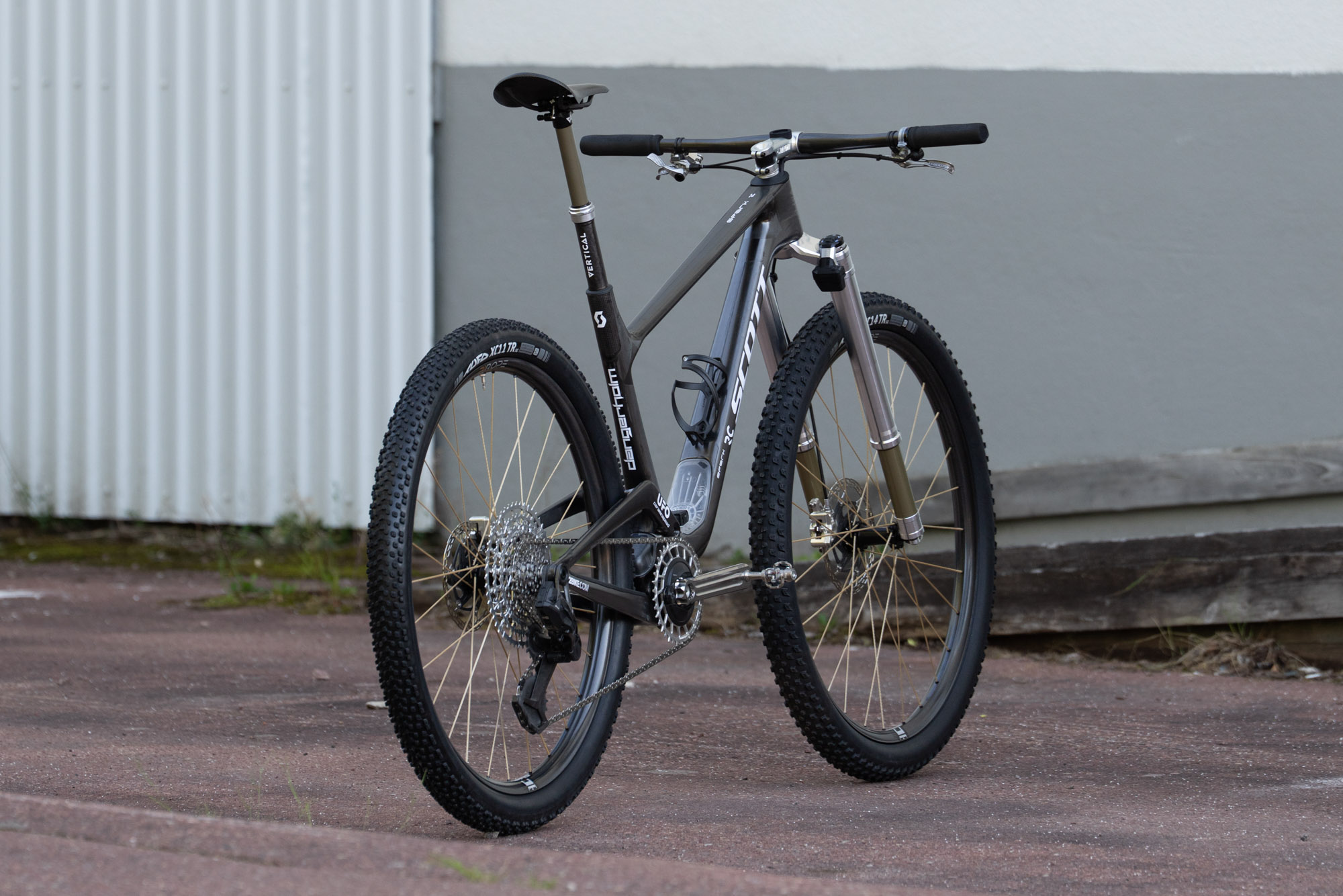

Nem rekord, hanem tökéletesség
A 8,99 kilogrammos tömeg természetesen önmagában is figyelemre méltó. Mégis úgy tűnik, ez csak mellékterméke ennek az építésnek.
Dangerholm minden döntése azt mutatja, hogy nem a legkönnyebb bringát akarta megépíteni, hanem a lehető legjobb XC kerékpárt. Olyat, amely egyszerre versenyképes, tartós, könnyen használható és látványos.És talán éppen ezért ez a Scott Spark RC nem egyszerűen egy újabb extravagáns egyedi projekt.
Sokkal inkább egyfajta bemutatója annak, hogy ma hová jutott a modern cross-country kerékpár-fejlesztés. A karbontechnológia, az elektronikus futómű, az ultrakönnyű alkatrészek és a mérnöki precizitás ma már nem egymás ellen dolgoznak, hanem ugyanazt a célt szolgálják, egy olyan mountain bike megépítését, amely gyorsabb, kifinomultabb és élvezetesebb, mint valaha.

| Stucni | Darimo IX2AL 80 mm, -12° – 76,4 g |
| Kormány | Darimo MTB Flatbar 690 mm, 6°, egyedi polírozott kivitel – 102,2 g |

| Váltókar | Zirbel ZShift01 + SRAM BlipBox – 62,8 g |

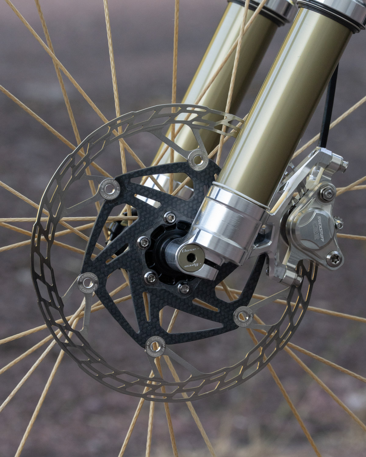

| Fékek | Trickstuff Piccola prototípus titán fékkarokkal – 337,8 g |
| Féktárcsák | Carbon-Ti X-Rotor SteelCarbon 3 (160 + 180 mm) – 175,3 g |
| Fékcsavarok | Extralite ExtraBolt 4.5 + 9.1 – 19,6 g |

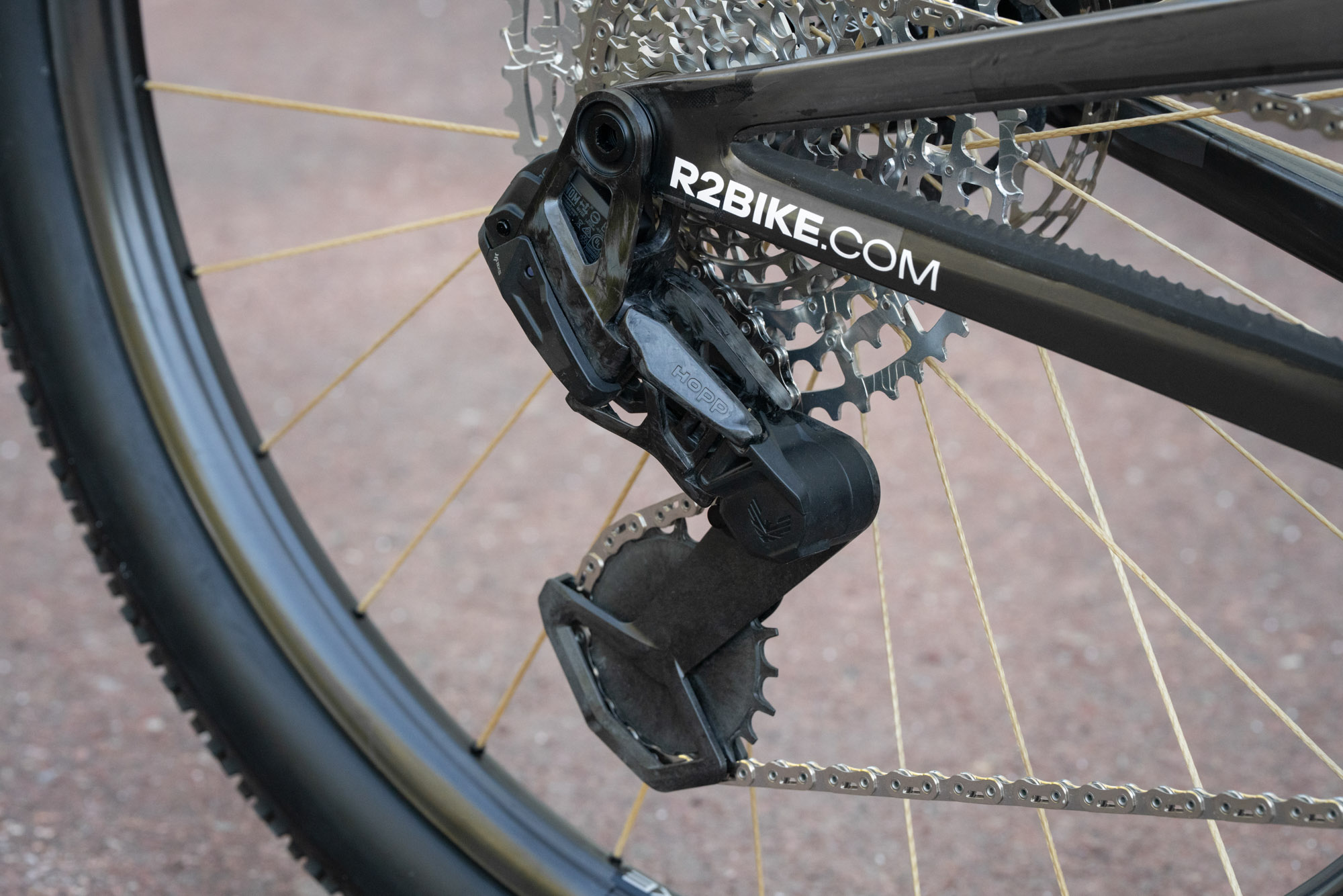

| Hátsó váltó | SRAM GX Eagle Transmission, teljes HOPP Carbon tuningkészlettel – 357,7 g |

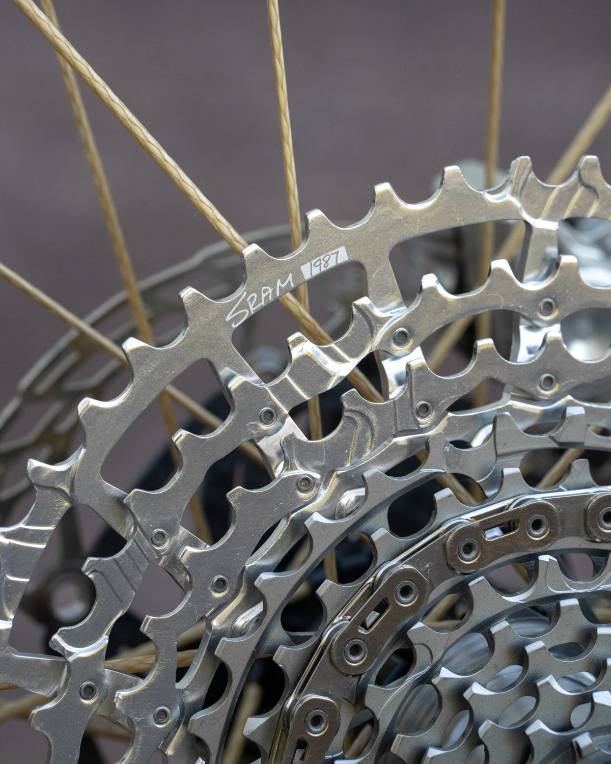

| Kazetta | SRAM Eagle Transmission 1987 – 316,4 g |

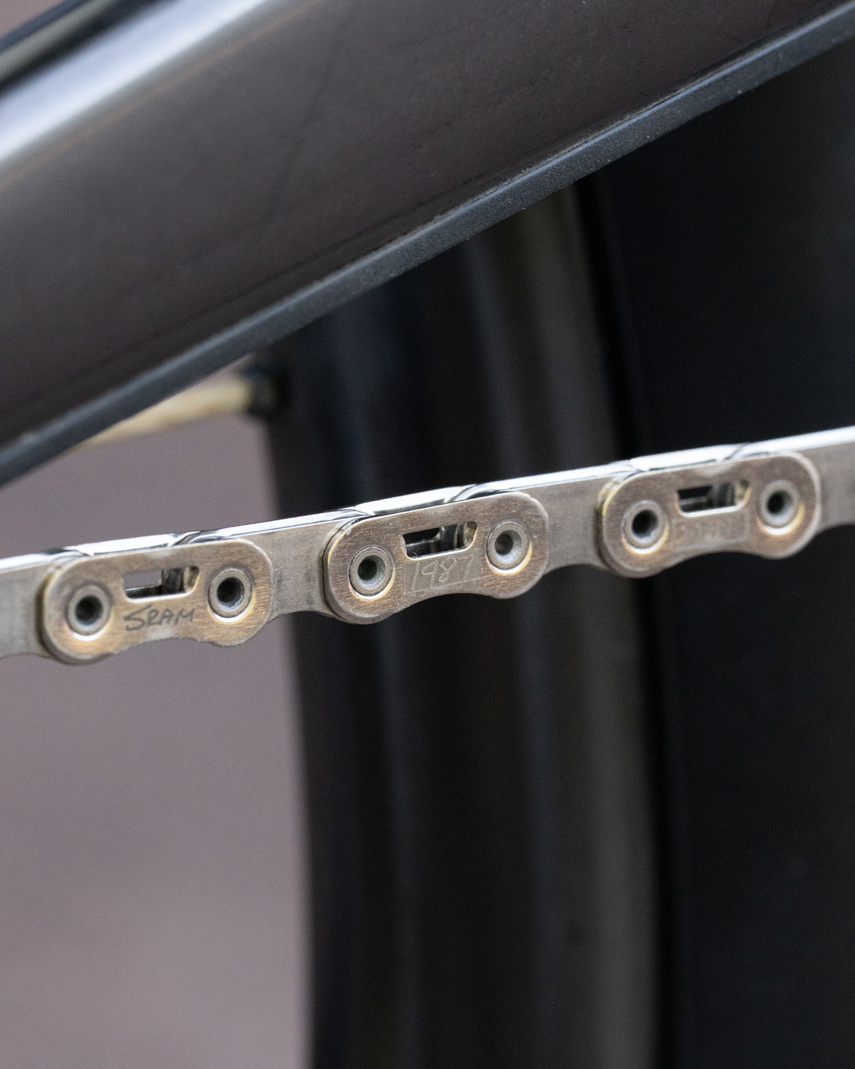

| Lánc | SRAM Eagle Transmission 1987 – 250,5 g |

| Hajtómű | WERT StW-M titán, 175 mm – 321,6 g |
| Középcsapágy | CeramicSpeed BB ALPHA – 68,2 g |

| Teljes tömeg | 8987,8 g (8,99 kg) |
