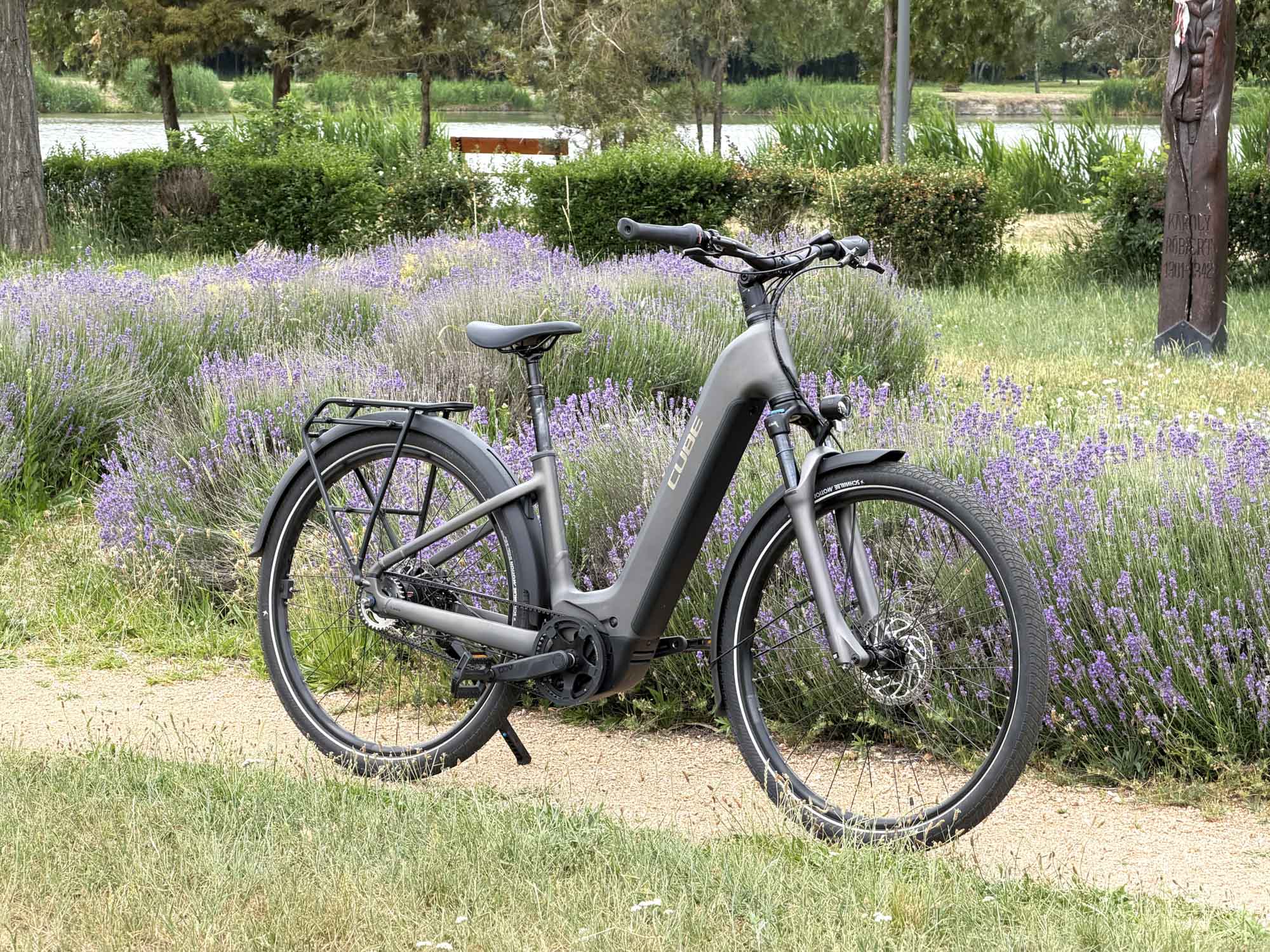

A trekking e-bike kategória az elmúlt években óriási fejlődésen ment keresztül. A gyártók már nem egyszerűen elektromos rásegítésű túrakerékpárokat kínálnak, hanem olyan univerzális közlekedési eszközöket, amelyekkel munkába járhatunk, bevásárolhatunk, hétvégén túrázhatunk, sőt akár többnapos kerékpáros kalandokra is indulhatunk. A CUBE Touring Hybrid Comfort SLX 800 pontosan ebbe a kategóriába érkezett, ráadásul olyan felszereltséggel, amely sok konkurens számára is feladja a leckét.
A Touring Hybrid család régóta a német gyártó egyik legnépszerűbb trekking e-bike sorozata, a Comfort SLX 800 pedig a választék egyik legérdekesebb darabja a szíjhatásnak és az agyváltónak köszönhetően. Ez a modell nem a sportosságot helyezi előtérbe, hanem a kényelmet, a megbízhatóságot és az alacsony karbantartási igényt.

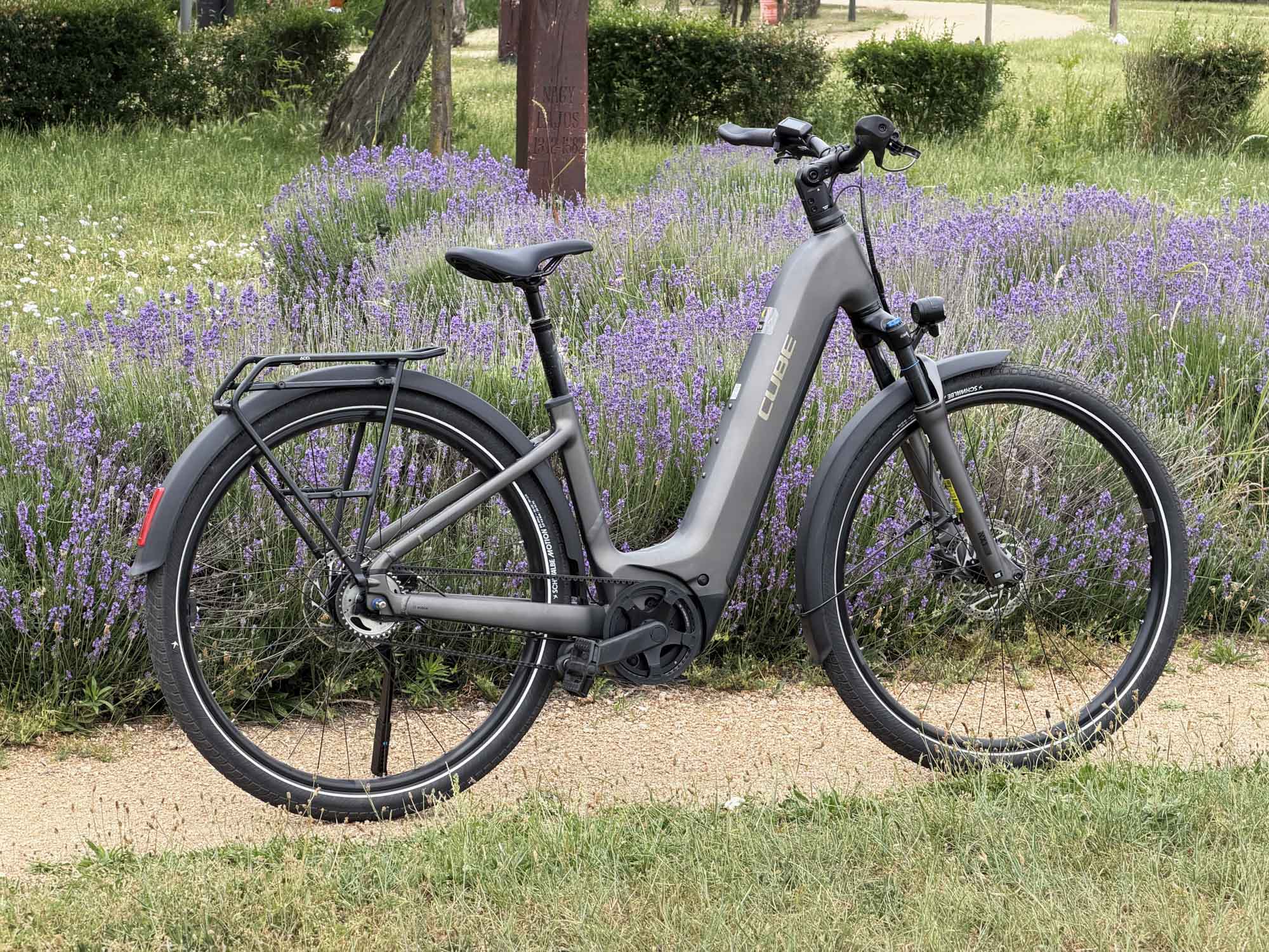

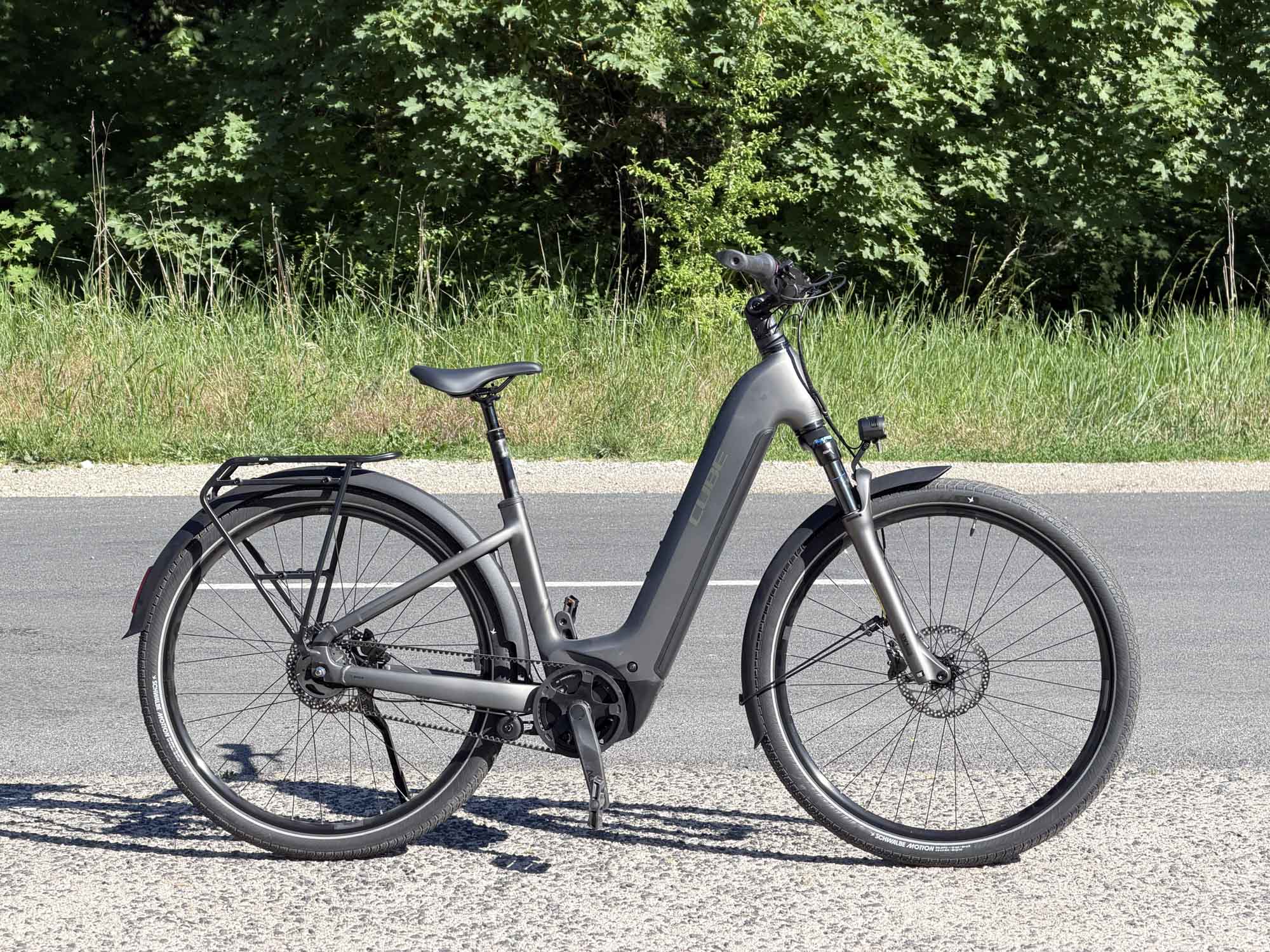

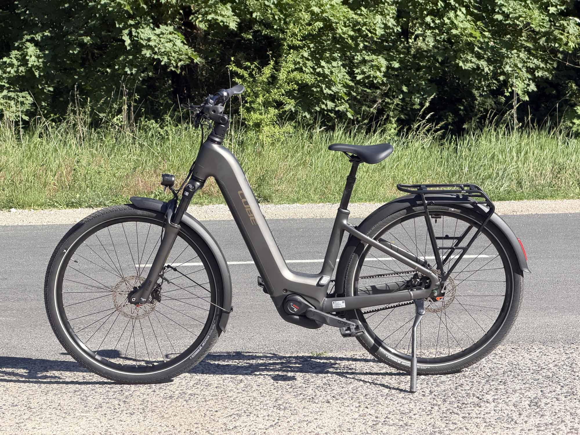

Váz: modern, letisztult, praktikus

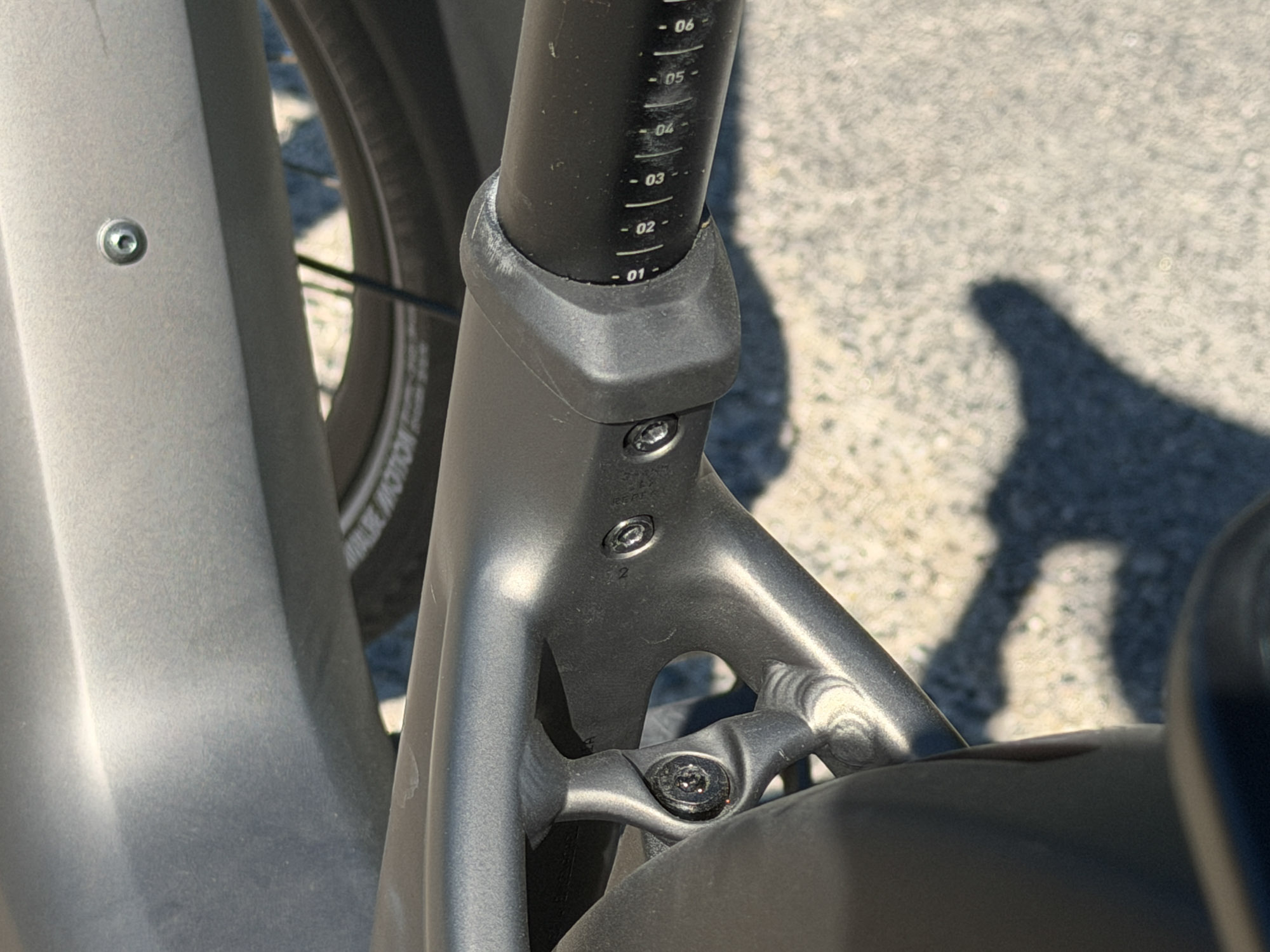

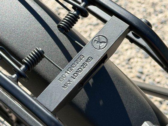

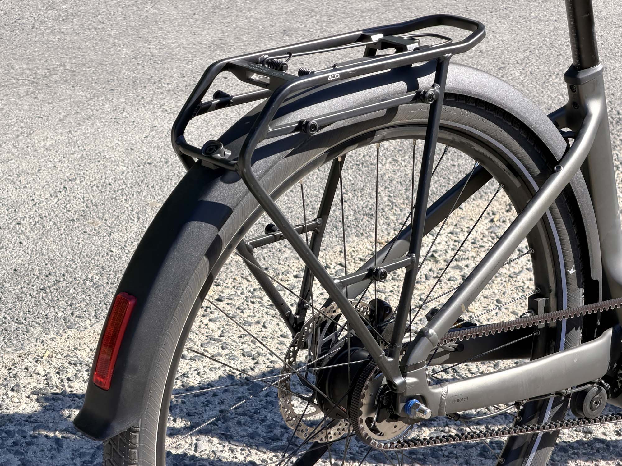

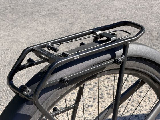

A kerékpár első pillantásra is azt sugallja, hogy a mérnökök nem csupán egy elektromos biciklit akartak építeni, hanem egy komplett közlekedési eszközt. Az alumínium vázba teljesen integrálták a Bosch PowerTube 800 Wh akkumulátort, a kábelek szinte teljesen eltűntek a szem elől, a csomagtartó pedig szerves része a konstrukciónak. A Semi Integrated Carrier 2.0 rendszer nemcsak esztétikus, hanem kifejezetten masszív is, a gyári adatok szerint 25 kg a terhelhetősége.
Az Easy Entry kialakítású váz különösen azok számára lehet vonzó, akik gyakran szállnak le-fel a kerékpárról, vagy egyszerűen kényelmesebb átlépést szeretnének. A geometria a CUBE által alkalmazott Efficient Comfort Geometry koncepcióra épül, amely egyenesebb testhelyzetet és hosszú távon is kényelmes üléspozíciót segít elérni, ami városi vagy túra felhasználás során kifejezetten hasznos.

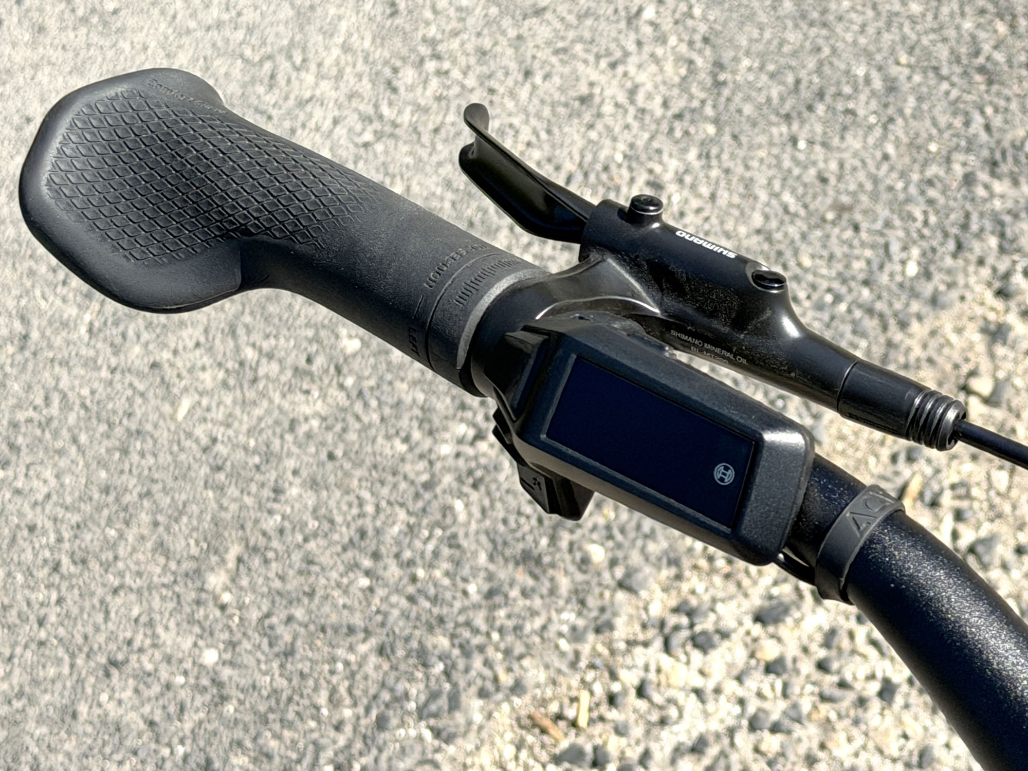

A hajtásról a Bosch Performance Line PX középmotor gondoskodik, amely 90 Nm nyomaték leadására képes. Ez a teljesítmény korábban inkább a MTB-ok világában számított megszokottnak, ma viszont már trekking e-bike-okban is megjelenik. A gyakorlatban ez azt jelenti, hogy a kerékpár gyakorlatilag bármilyen emelkedőt magabiztosan teljesít. Bosch Purion 200 kijelzőt kapunk hozzá, amely egyszerűen kezelhető, jól olvasható és minden fontos információt megjelenít.

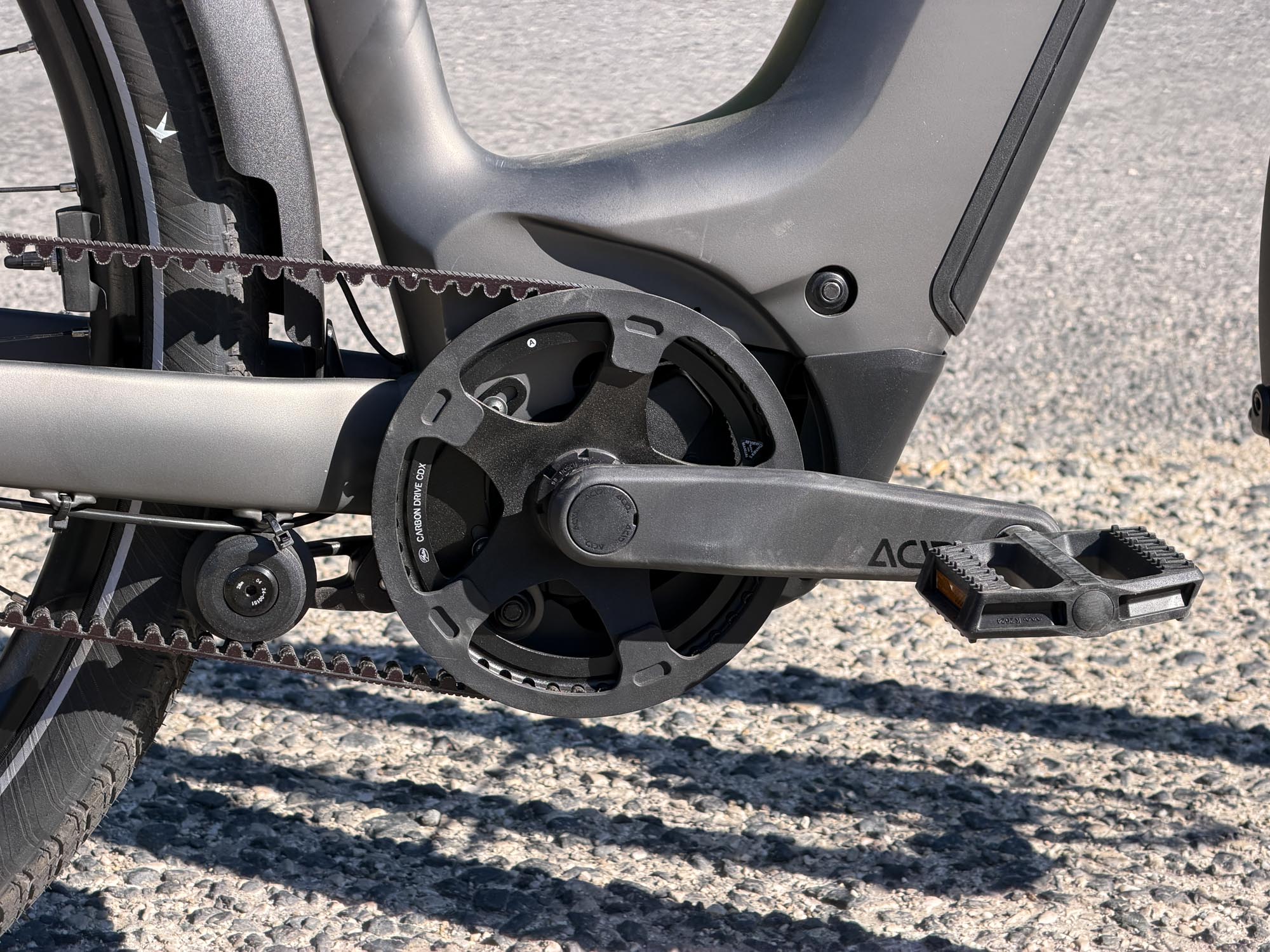

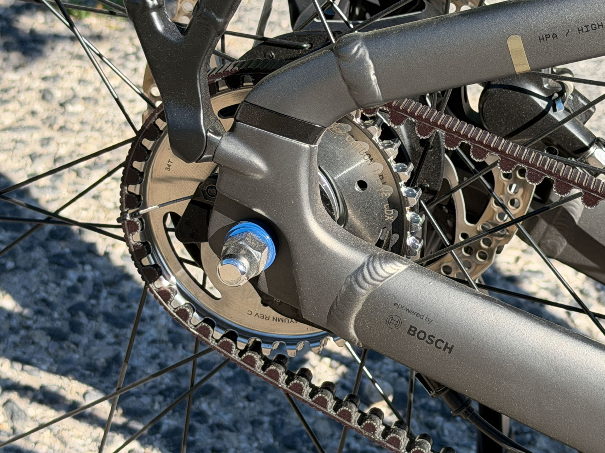

A Gates szíjhajtás és a Nexus agyváltó igazi főnyeremény

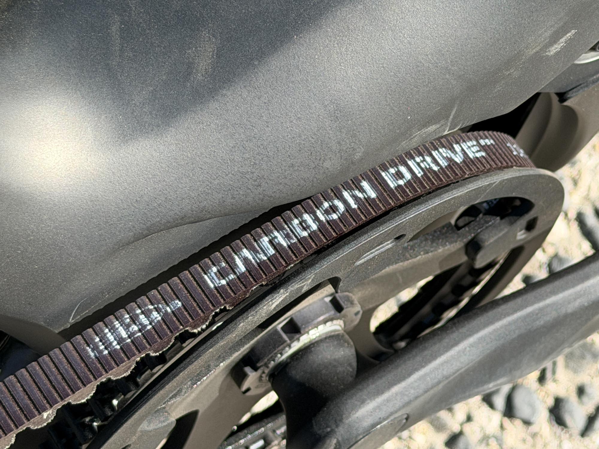

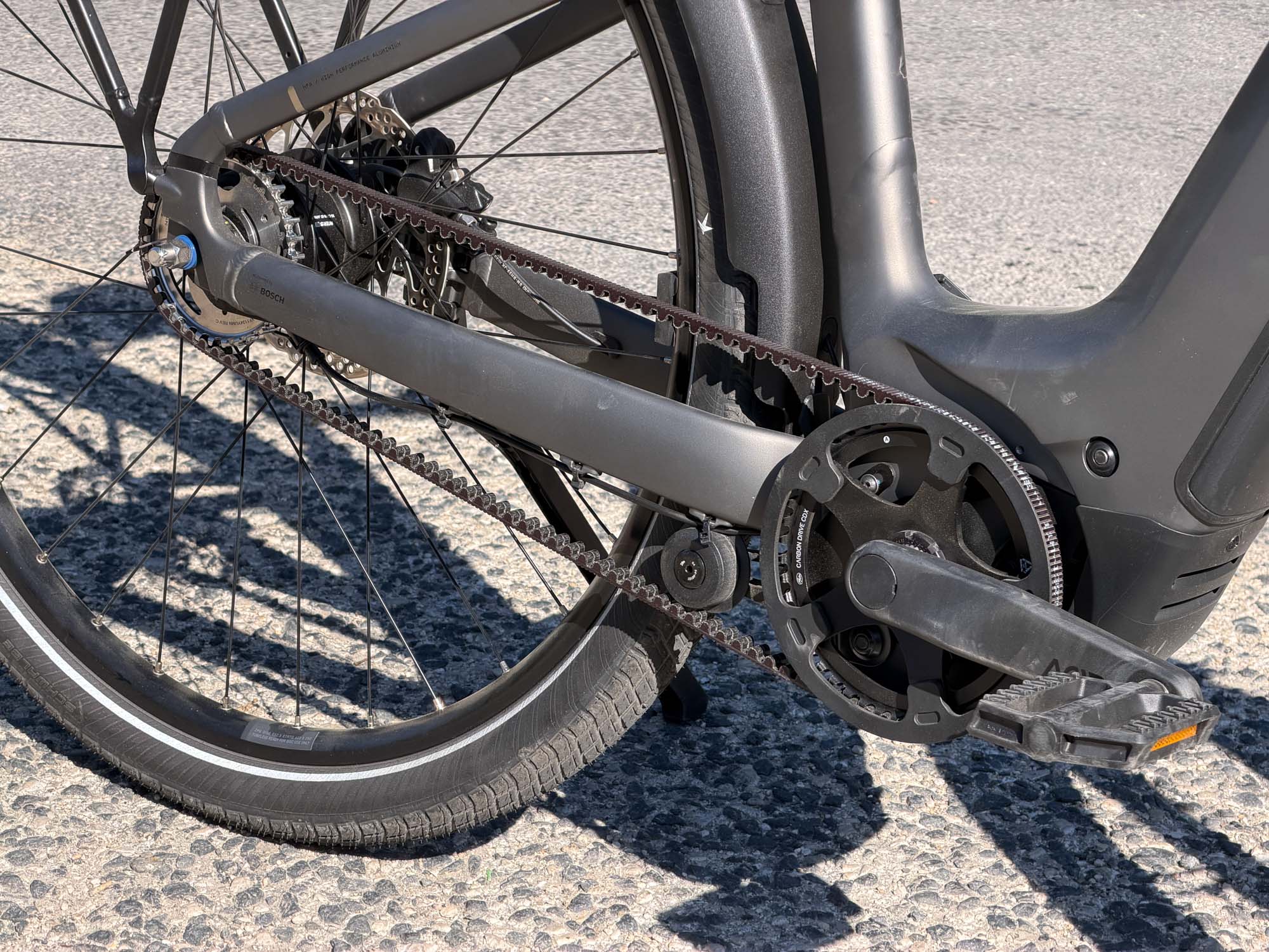

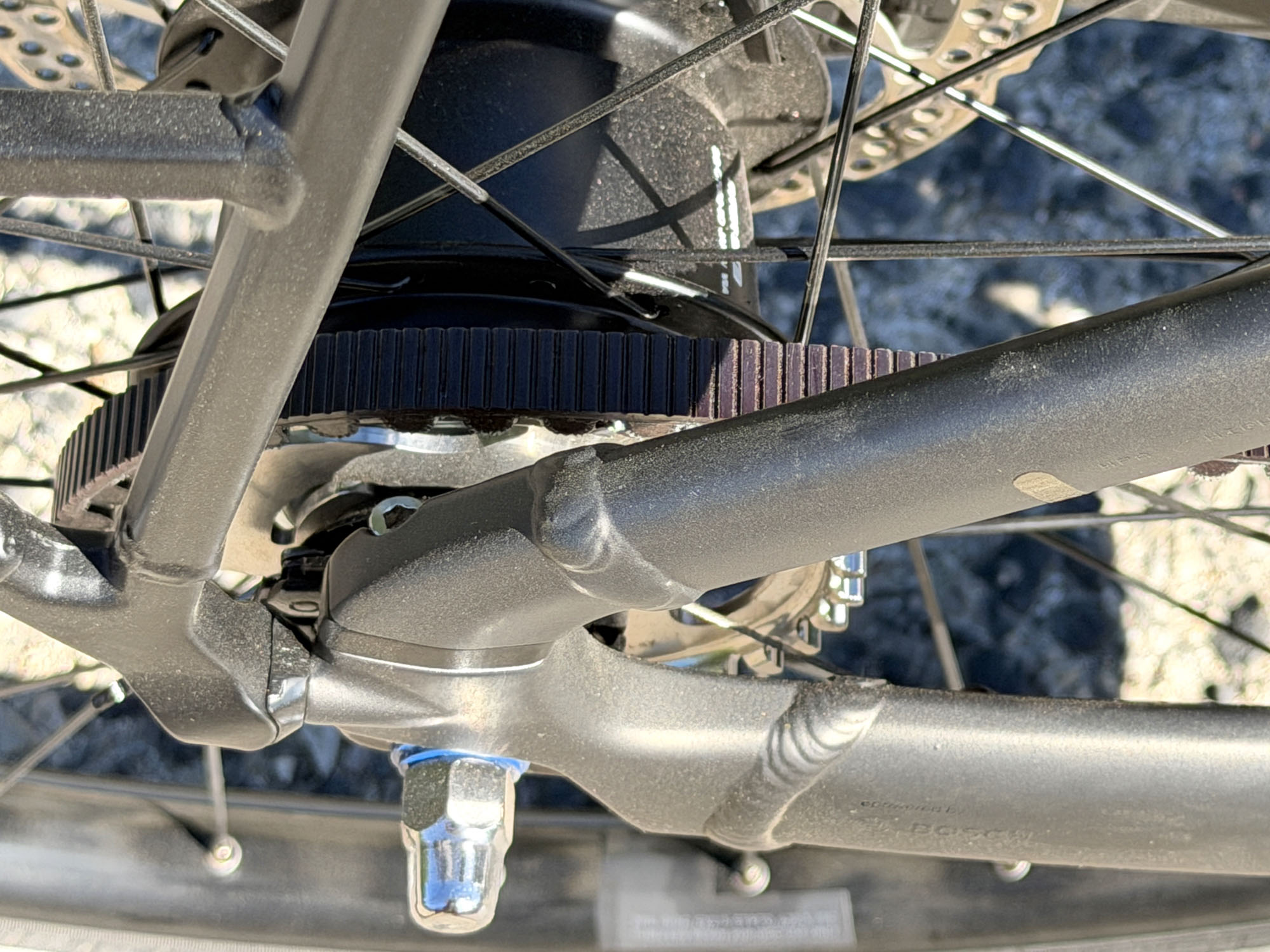

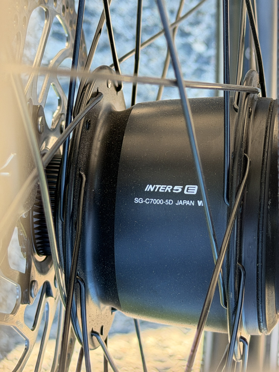

A Touring Hybrid Comfort SLX talán legfontosabb komponense nem is a motor vagy az akkumulátor, hanem a hajtásrendszer. A Shimano Nexus 5 fokozatú agyváltó és a Gates CDX karbon szíjhajtás kombinációja olyan megoldás, amelyet egyre több prémium városi és túrakerékpáron láthatunk.
A szíjhajtás előnyei: nincs láncolaj, nincs rozsdásodás, minimális karbantartás, csendes működés, hosszú élettartam. Kell ennél több egy trekkingre?
A Shimano Nexus 5 agyváltó ráadásul kifejezetten e-bike használatra optimalizált áttételtartományt kínál.
Bár a sportos kerékpárosok számára elsőre kevésnek tűnhet az öt fokozat, a Bosch motorral együtt használva gyakorlatilag minden helyzetben megtalálható a megfelelő áttétel.

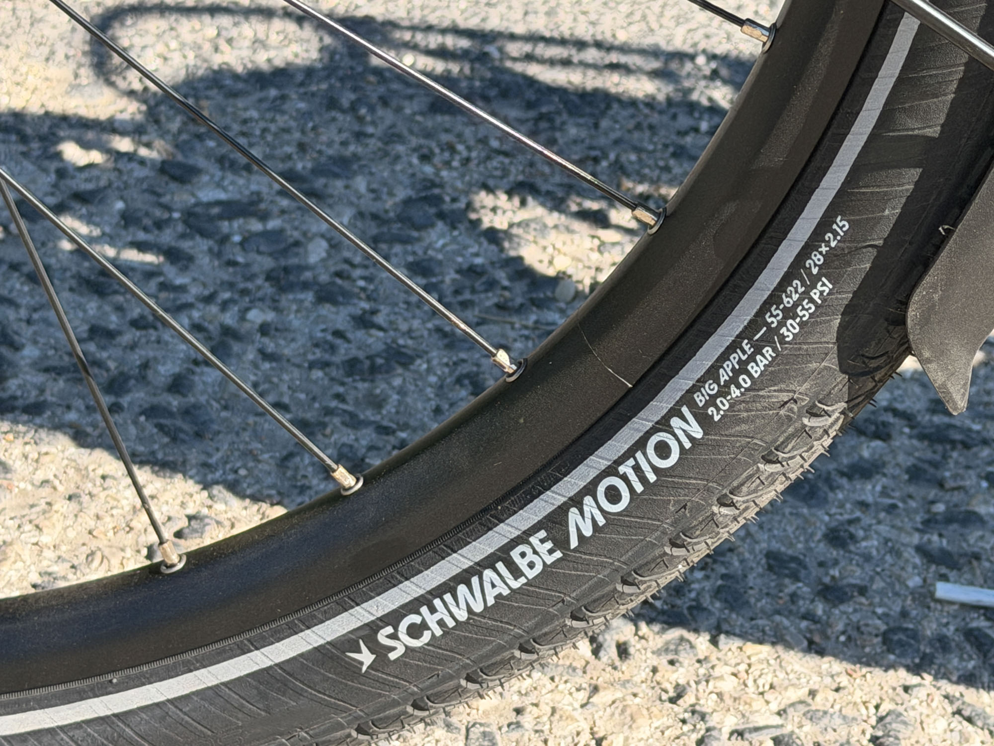

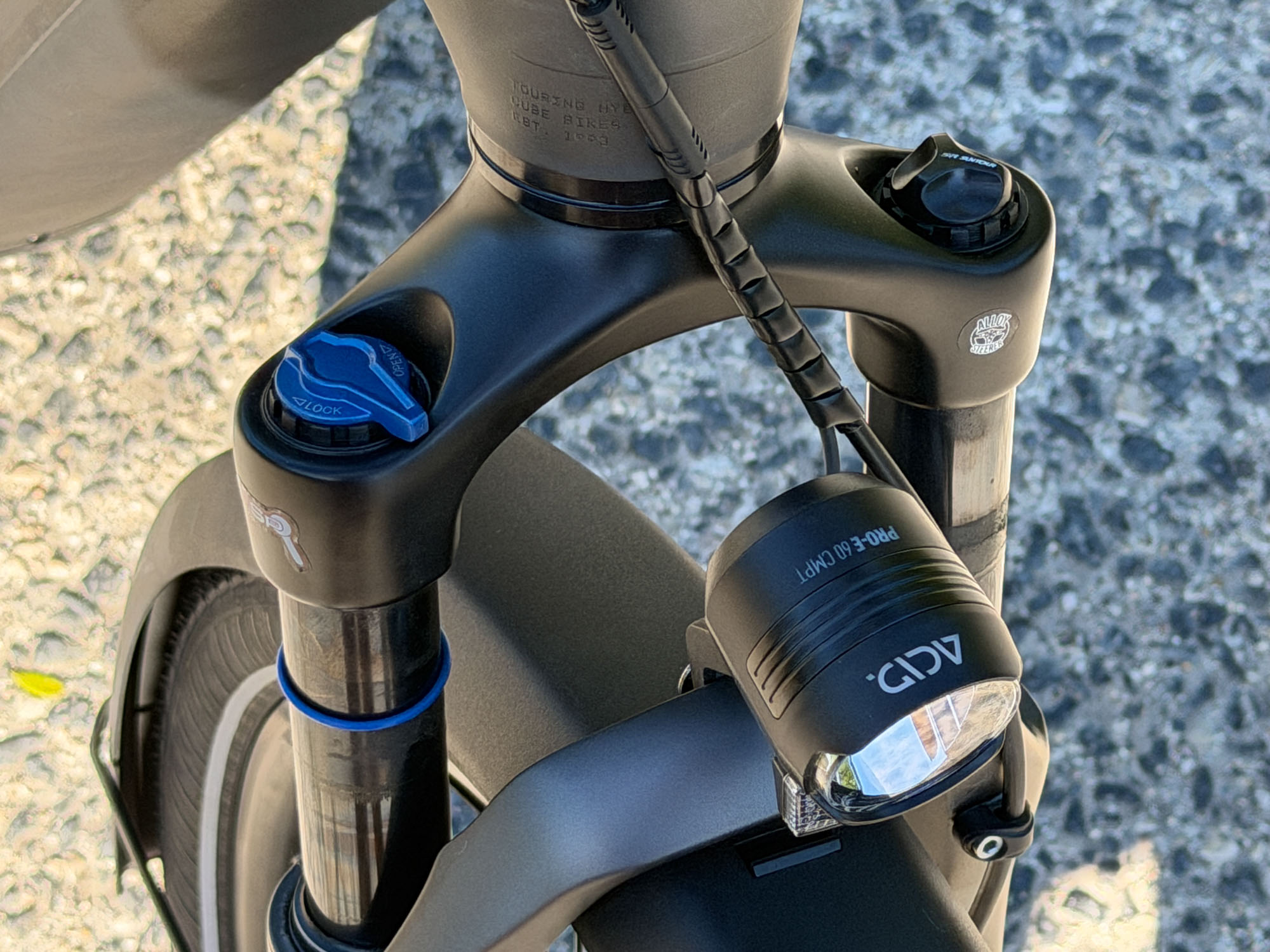

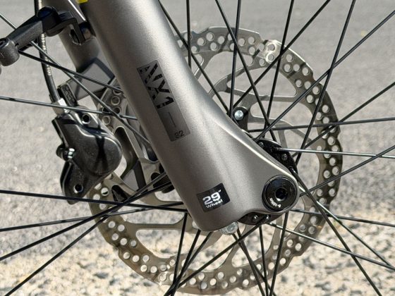

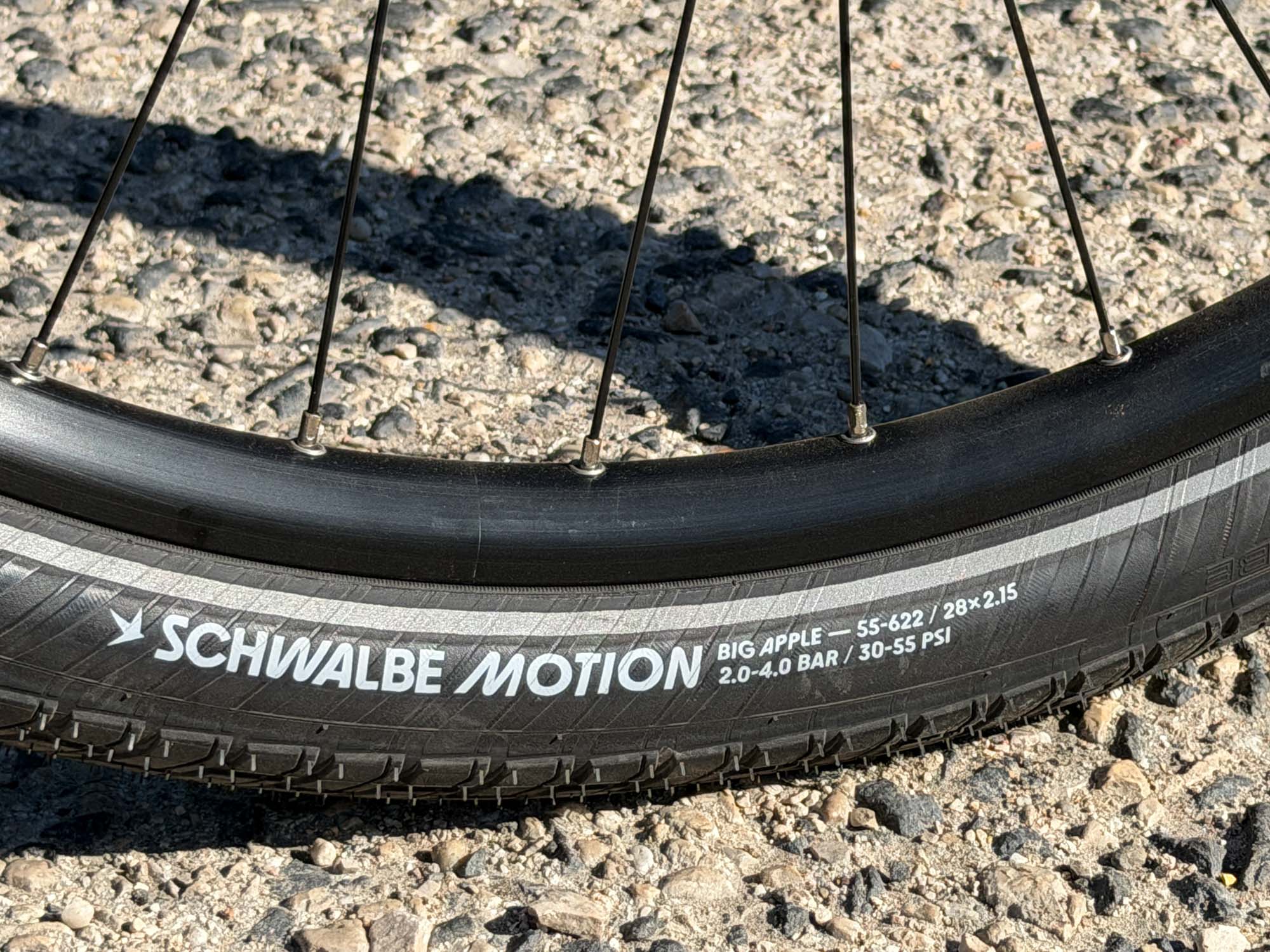

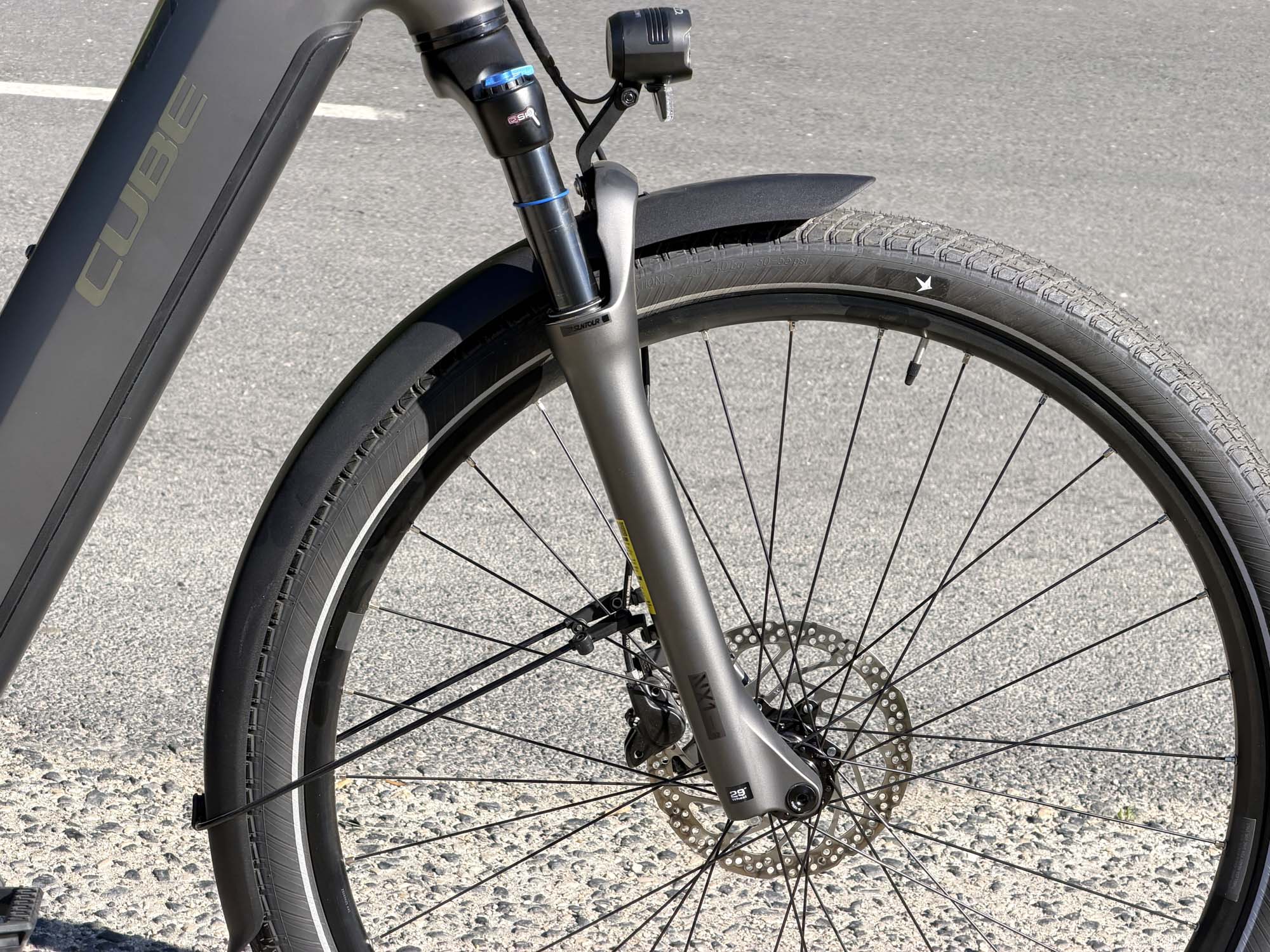

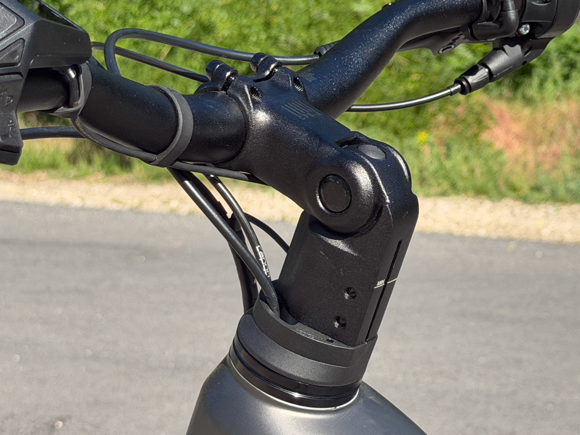

A 100 mm rugóutas SR Suntour NX1 levegős teleszkóp, a rugós nyeregcső, a széles Schwalbe Motion Big Apple 55 mm-es gumik és az állítható kormányszár együttesen rendkívül kényelmes kerékpárt eredményeznek. A rosszul karbantartott magyar kerékpárutakra, macskakövekre vagy jobb földutakra igazi főnyeremény ez az e-bike.
A Big Apple gumik különösen jó választásnak bizonyulnak. A nagy méretüknek köszönhetően részben kiváltják a hagyományos rugózást, miközben aszfalton is kellemesen gurulnak.

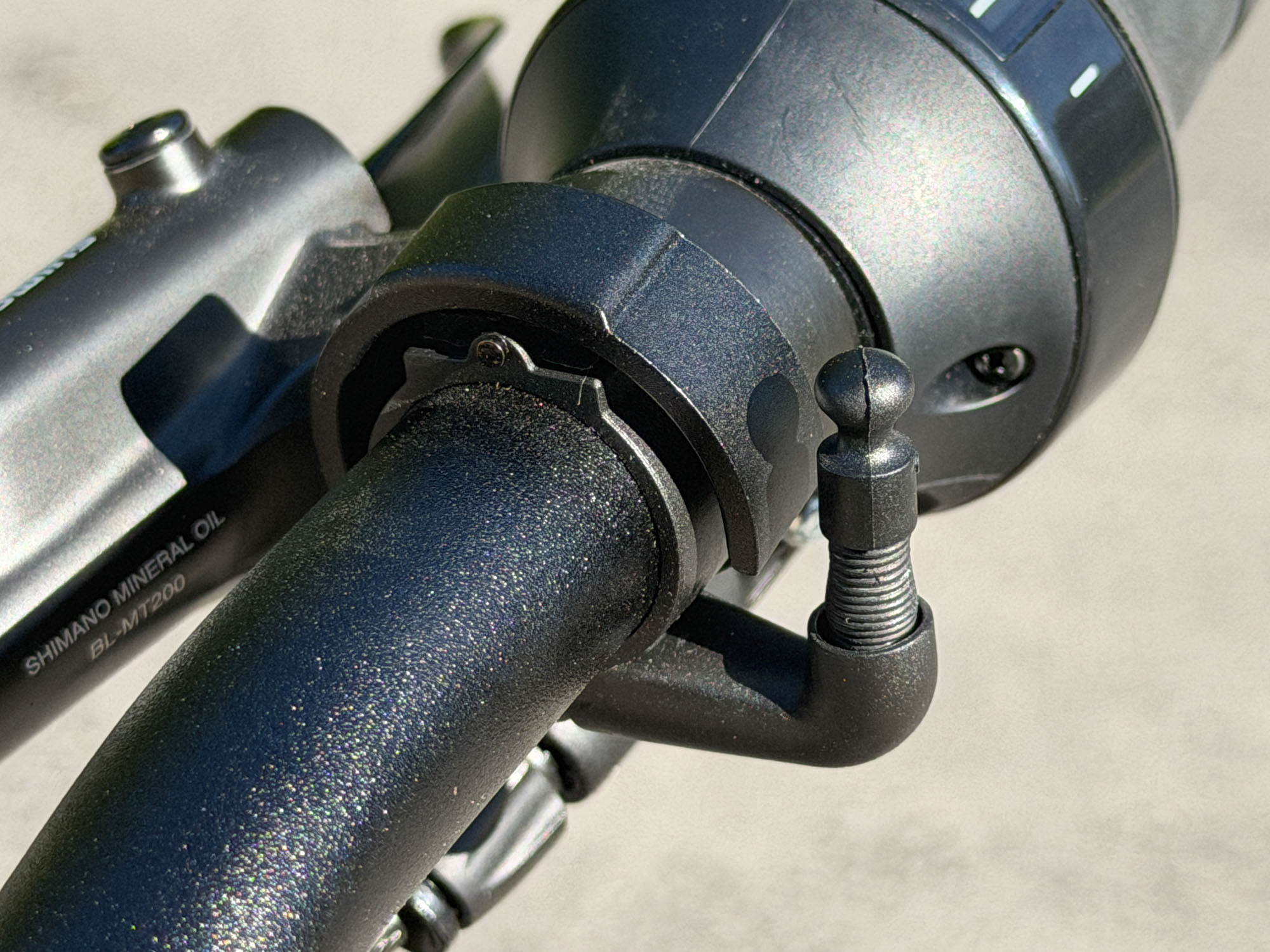

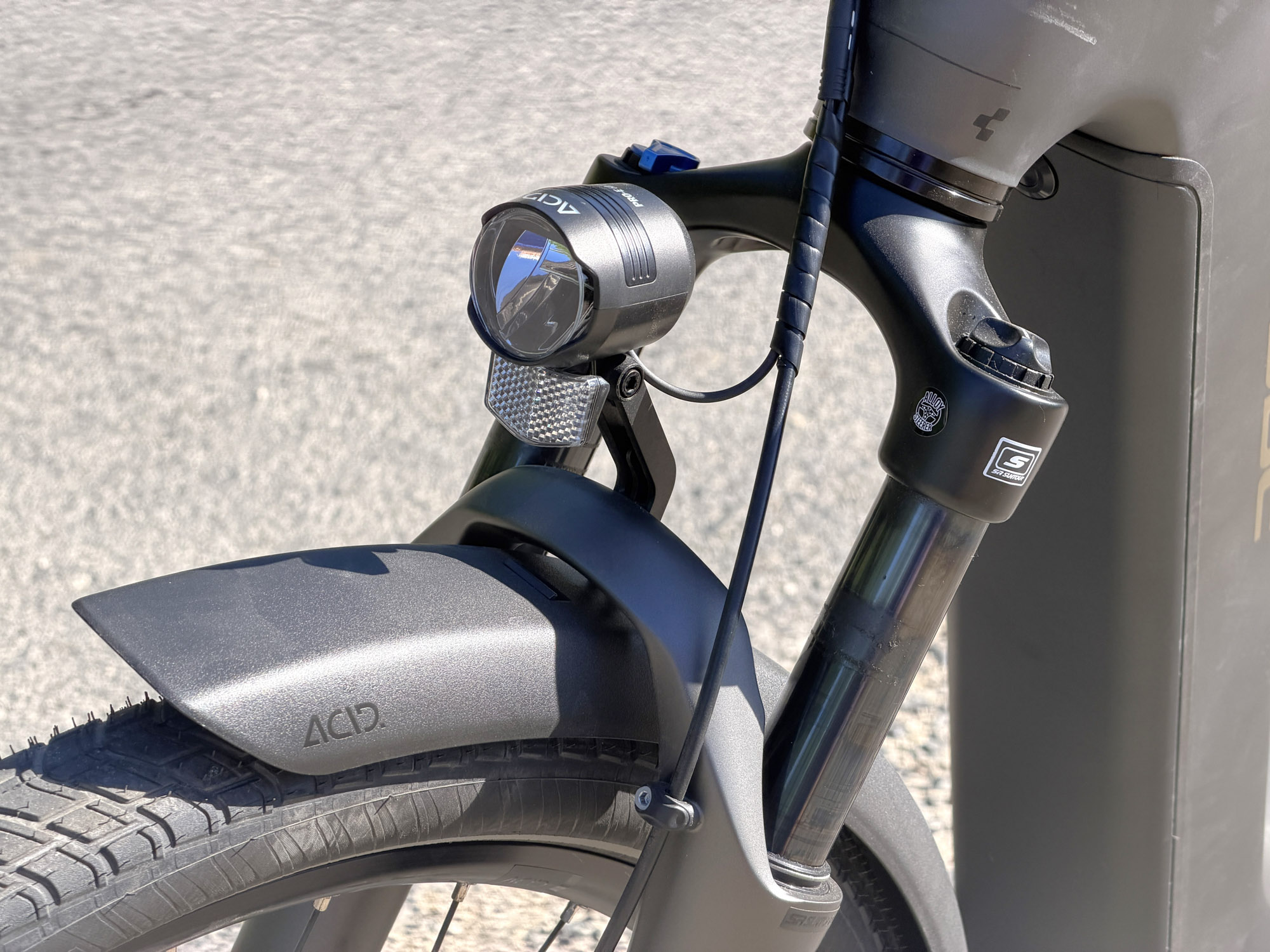

A Cube Touring Hybrid Comfort SLX gyakorlatilag teljes felszereltséggel érkezik: integrált világítás, masszív csomagtartó, sárvédők, kitámasztó, rugós nyeregcső, hidraulikus tárcsafékek, állítható kormányszár.

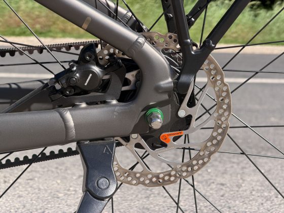

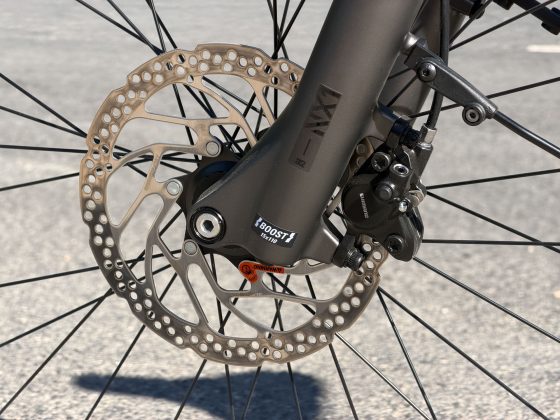

Bár a Shimano BR-MT200 fékek nem prémium kategóriás darabok, de a trekking felhasználásra teljesen megfelelő teljesítményt nyújtanak.

Az 5 fokozatú Nexus agyváltó a szíjhajtással nagyon jó párost adnak. Gyakorlatilag zajtalan a hajtás és nem mellesleg alig kell karbantartani. Az 5 fokozat bőven elég volt nekem erre a bringára, sőt az igazat megvallva szinte végig csak 3-asban használtam, ami bőven elég volt az induláshoz is és a folyamatos 25 km/h-val történő haladáshoz is. Persze a lassú lábú hétköznapi bringások már lehet a legnehezebb fokozatra váltanának ilyenkor, bár akkor a Bosch kijelzőjén már jeleznék, hogy váltson vissza a bringás. Szóval simán elég az 5 fokozat egy ilyen jellegű e-bike-ra, 25 km/h fölött úgyis csak lejtőn lehet vele haladni, felfelé meg olyan erős a motor, hogy nem kell rá nagyon kicsit áttétel.
