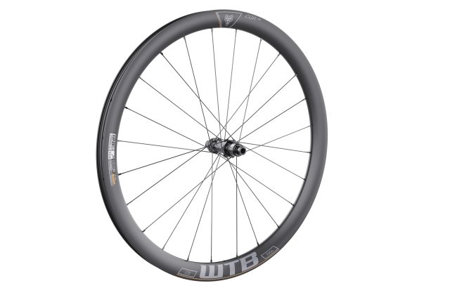

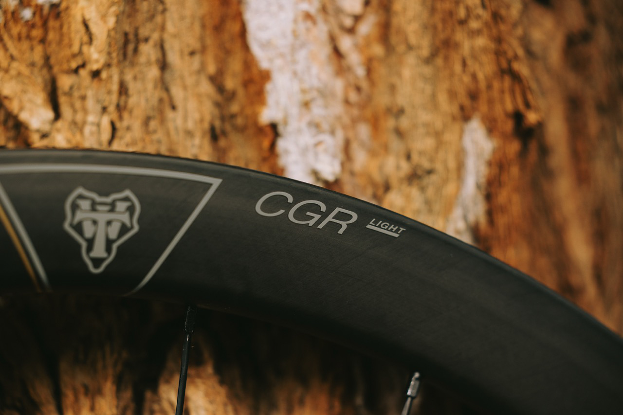

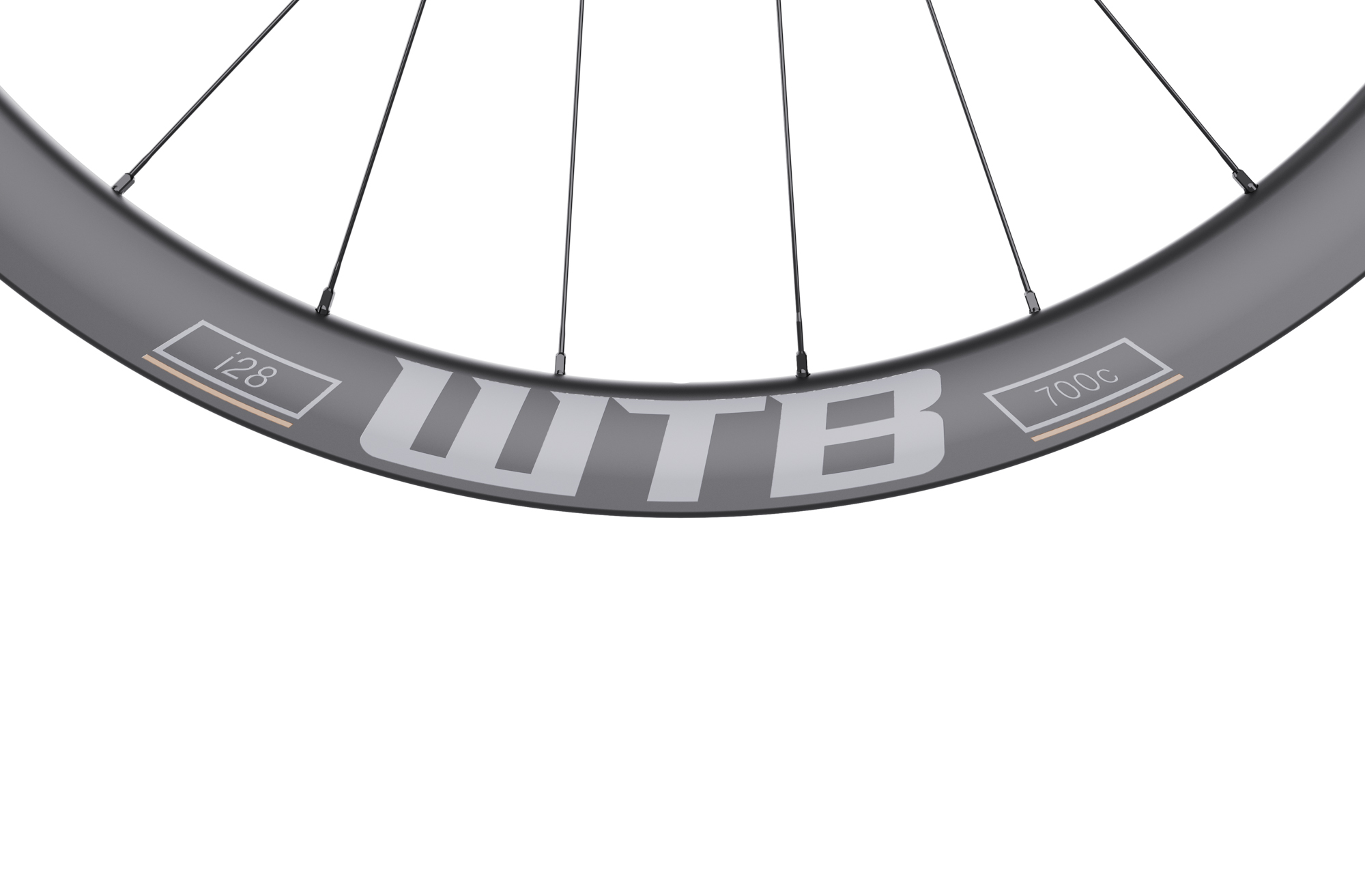

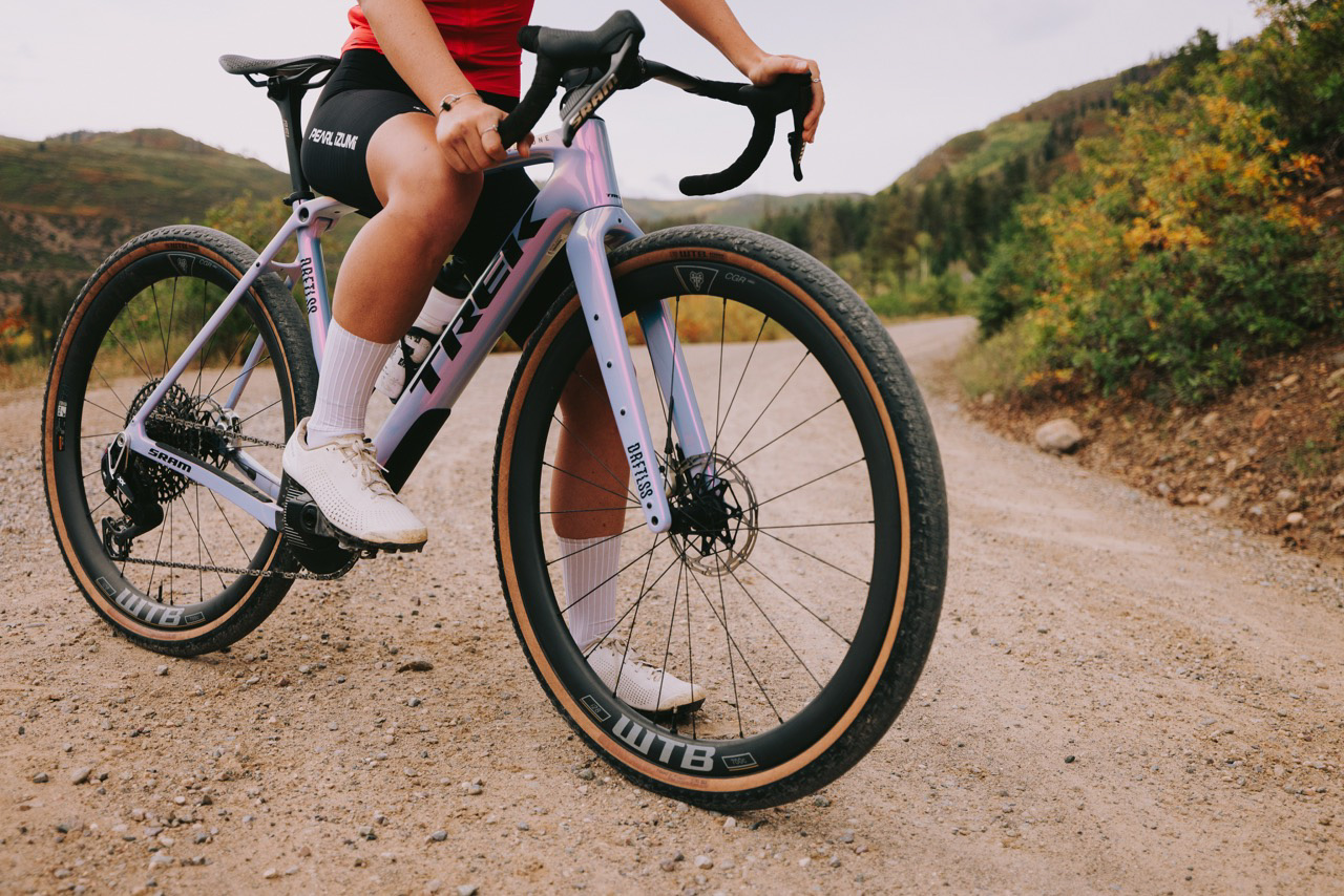

28 mm belső szélesség, 40 mm-es karbon felni

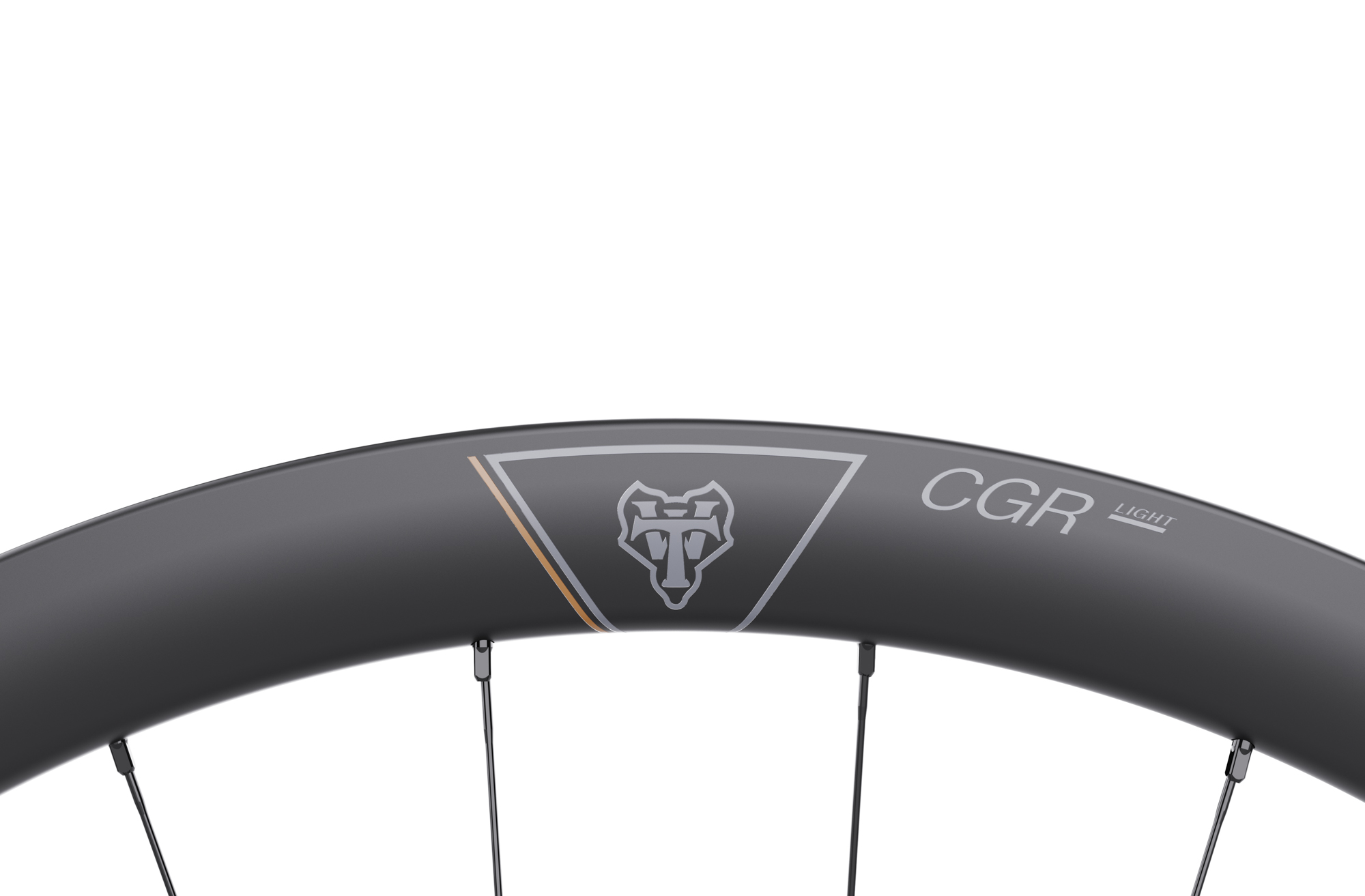

A WTB CGR i28 egyik legfontosabb adata a 28 mm-es belső felniszélesség. A felni 40 mm magas karbon profilt kapott, a WTB szerint pedig ezt a méretet kifejezetten a 45–54 mm széles gravel gumikhoz tervezték.
Ez azért érdekes, mert a gravel világban az utóbbi években látványosan szélesednek a gumik. Míg korábban a 40–45 mm körüli méretek számítottak igazán nagynak, ma már az 50 mm körüli gumik sem számítanak különlegességnek, különösen az adventure és technikásabb gravel felhasználásban.
A WTB szerint a 28 mm-es belső szélesség egyfajta egyensúlyt jelent, megfelelő oldalfaltámasztást biztosít a széles gumiknak, miközben nem változtatja meg túlságosan a külső gumi keresztmetszetét. A gyártó szerint a túl széles felni ugyanis „kiszögletesítheti” a gumit, ami ronthatja annak eredetileg tervezett tapadását, rugalmasságát és gördülési tulajdonságait.
Ez a megközelítés különösen érdekes annak fényében, hogy a WTB új gumijai között már 50, 52 és 54 mm körüli modellek is megjelentek.

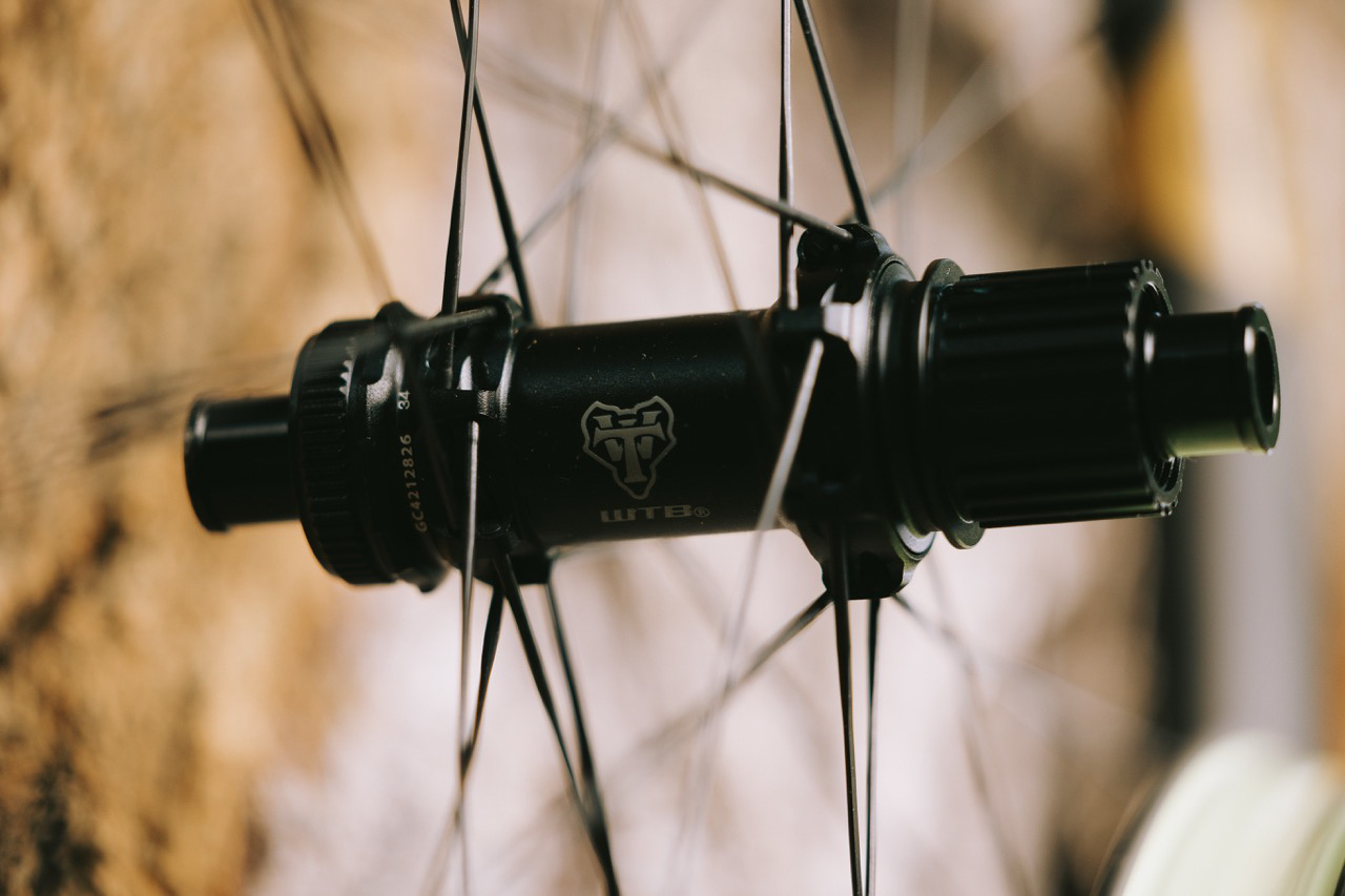

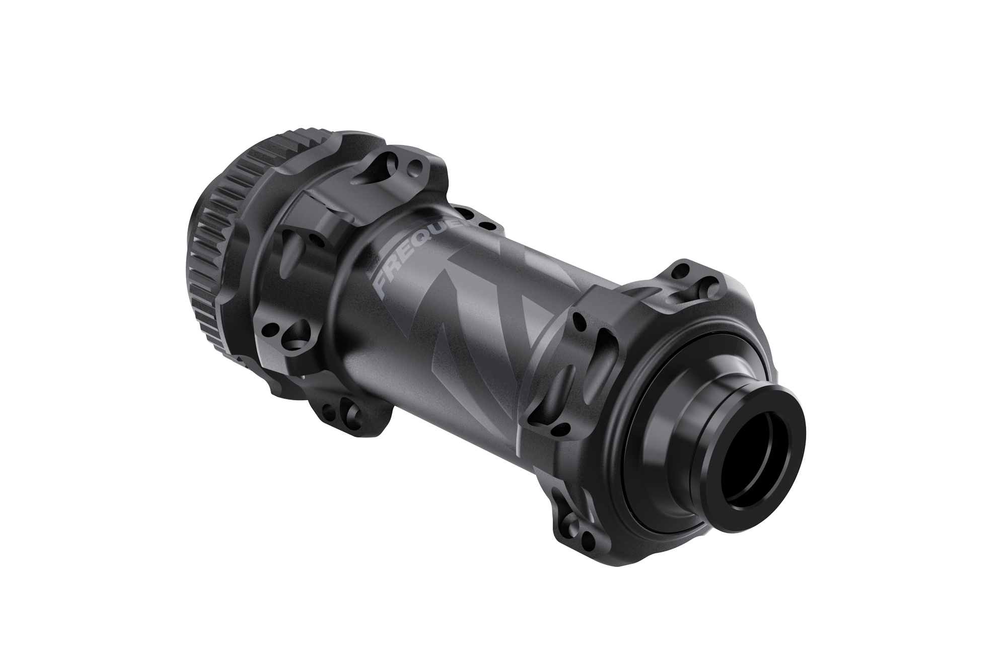

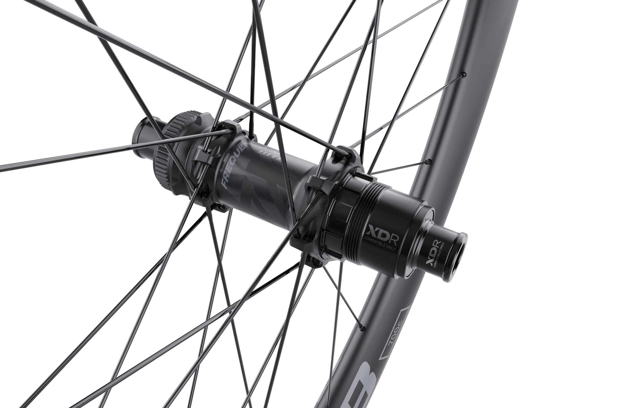

Frequency 7X: versenyből a gravel kerékszettbe

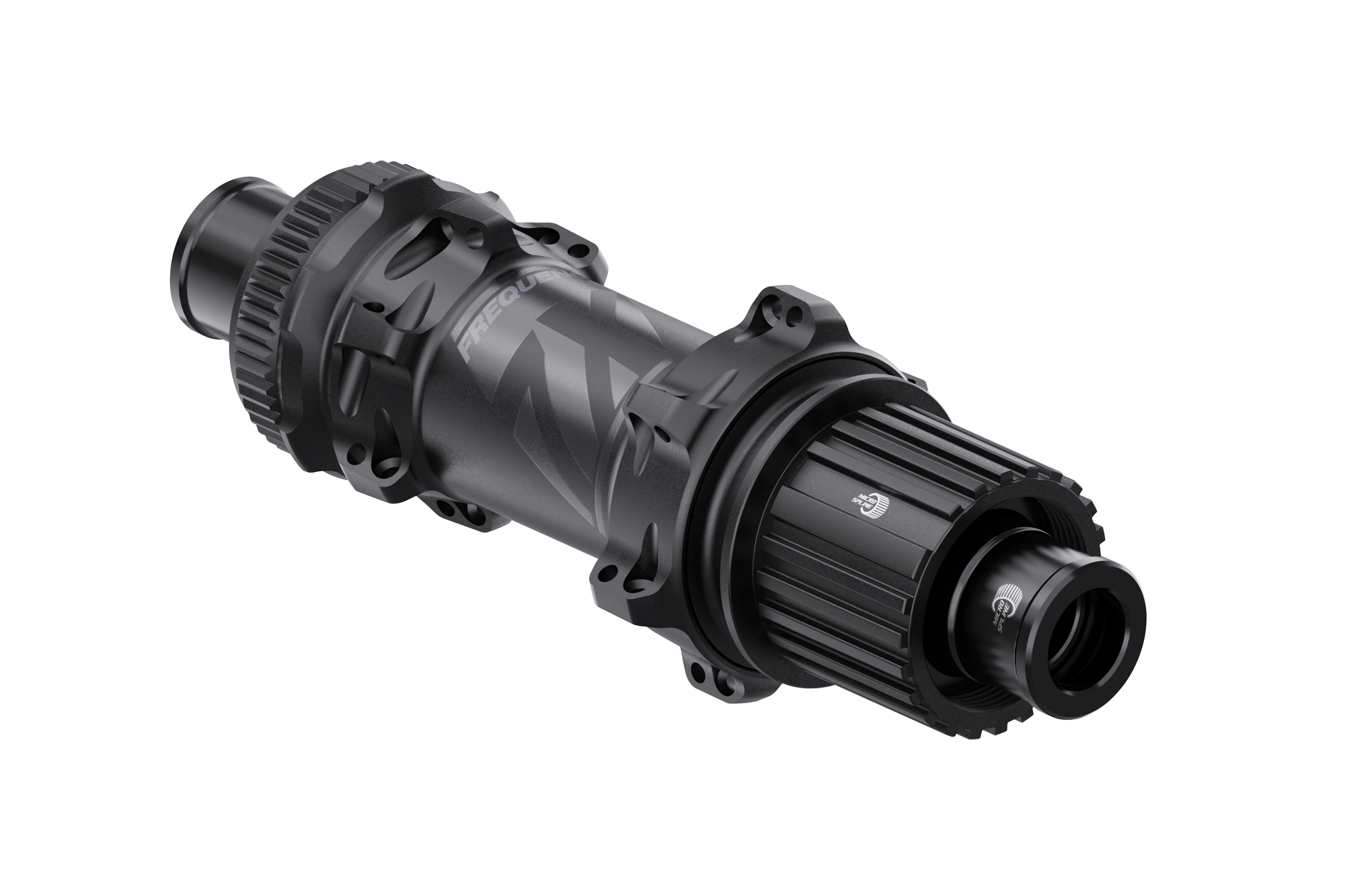

A WTB CGR i28 másik fontos eleme a Frequency 7X agyszett. A WTB szerint ezek az agyak 2026-ban már a Cannondale Factory Racing versenyzőinek használatában is bizonyítottak.
A rendszer egyik különlegessége a szabadalmaztatás alatt álló agy- és racsni-kapcsolat. A WTB minden racsniján DLC, azaz Diamond-Like Carbon bevonatot alkalmaz, amely a hagyományos keménykróm-bevonatokhoz képest nagyobb keménységet és kisebb súrlódást biztosít a gyártó szerint.
Az agy belső, agy felőli racsnigyűrűje ráadásul bordázott kapcsolattal rögzül, nem menetes kialakítással. A WTB állítása szerint ez több mint kétszeres nyomatékterhelést tesz lehetővé a hagyományos megoldásokhoz képest, miközben a szervizeléshez nincs szükség speciális szerszámokra.
Az agyakban az iparági átlagnál nagyobb Enduro csapágyakat használnak. A hátsó agy szabadonfutó-csapágyainál a WTB akár 38 százalékkal nagyobb terhelhetőséget említ a konkurens hátsó agyakhoz képest. A teljesen zárt kialakítás célja, hogy a sár és a nedvesség minél kevésbé jusson be a rendszerbe.

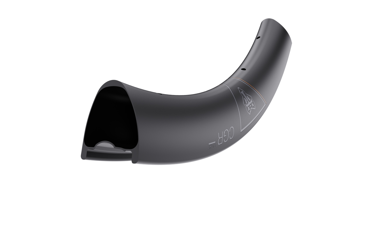

Aszimmetrikus felni és TCS tubeless rendszer

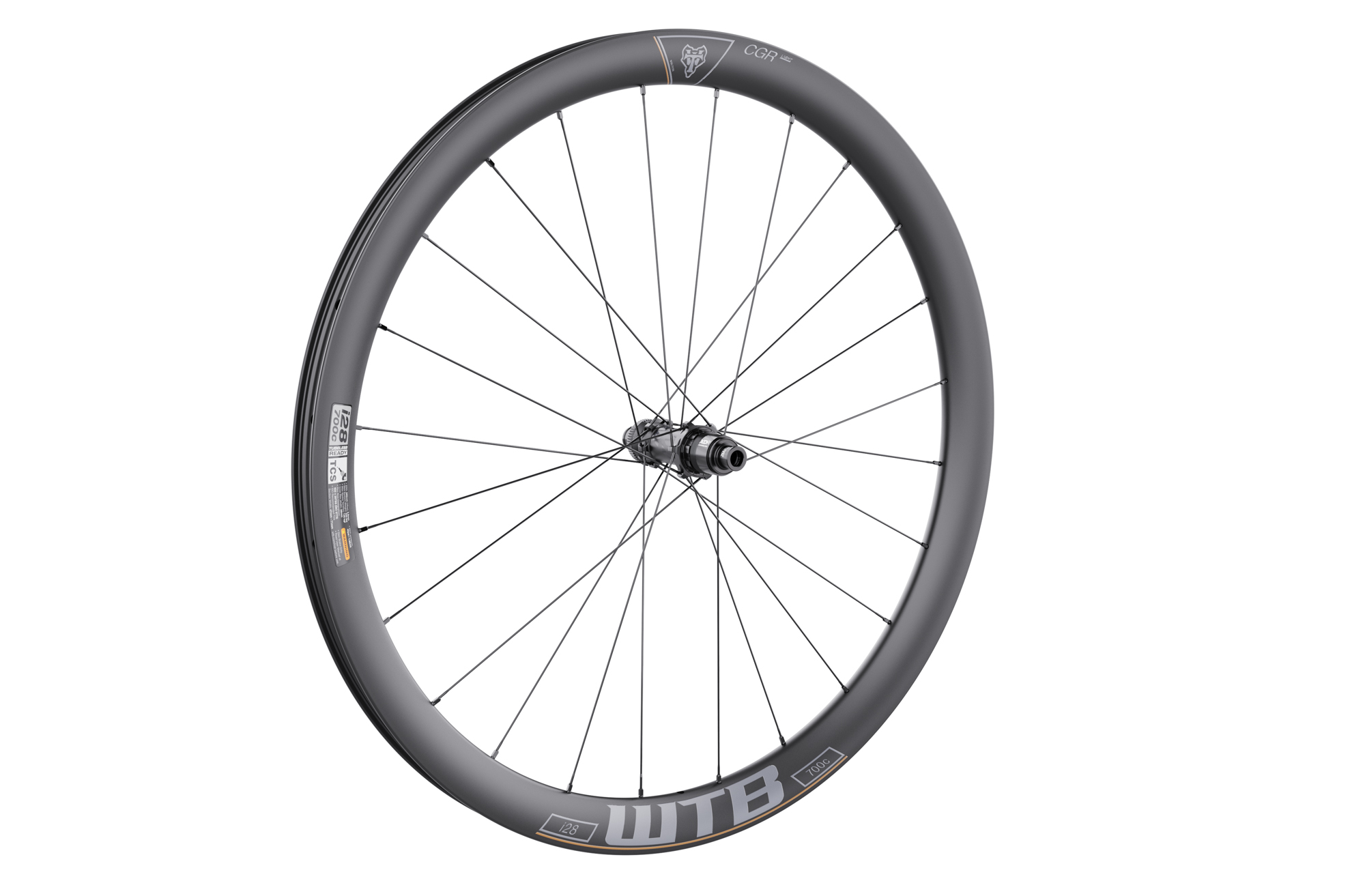

A karbonfelni aszimmetrikus kialakítású, ami a küllőfeszültség kiegyensúlyozását szolgálja. A küllőfuratok 4D kialakítást kaptak, a küllőágyakat pedig belül megerősítették a terhelés megfelelő elosztása érdekében.
A WTB saját TCS technológiája természetesen itt is megjelenik. Ennek célja a megbízható tömítés és a megfelelő levegőtartás tubeless használat mellett.
A kerékszett tehát egyértelműen a tömlő nélküli gravel rendszerek világába készült, és a WTB szerint a szélesebb gumik stabil alapját adja mind a gyors gravel versenyeken, mind a hosszabb, kalandosabb túrákon.
A WTB CGR i28 gravel kerékszett tömege:
  • első kerék: 644 gramm
  • hátsó kerék (XDr, MicroSpline, HG): 729 g, 729 g, 740 gramm

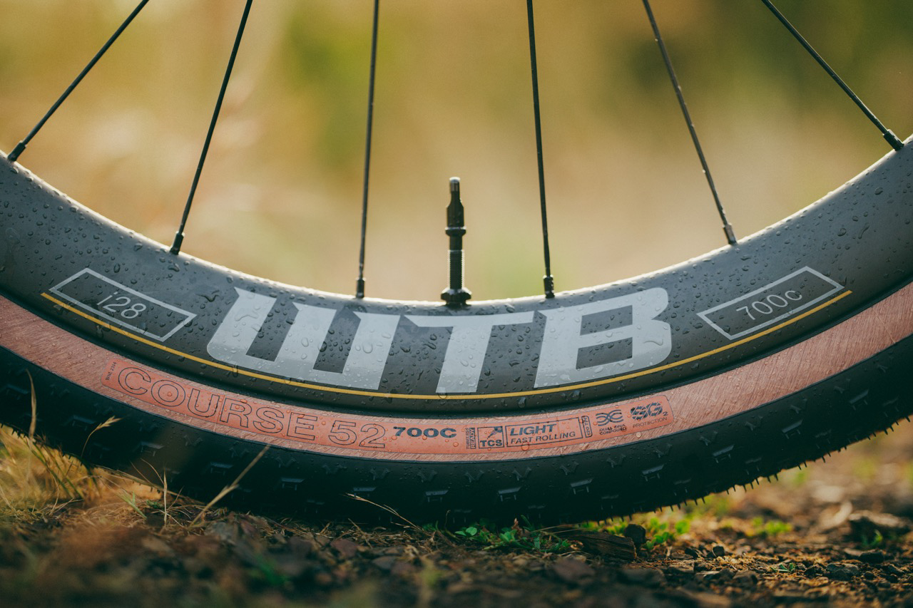

A WTB szerint ezekkel a gumikkal működik a legjobban
A gyártó négy újabb gumimodellt emel ki a WTB CGR i28 mellé, a Byway RS 50, a Course 52, a Macro 54, illetve a valamivel keskenyebb, 45 mm-es WTB gravel gumikat.
