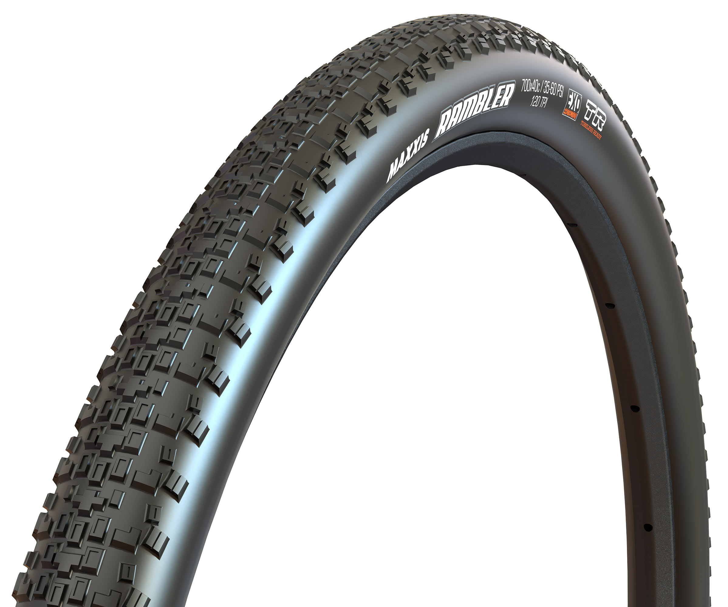

A választás végül a Maxxis Ramblerre esett. A Rambler ugyanis pont azt a típust képviseli, amit kerestem, egy igazi mindenes gravel gumi. A mintázata alapján nem kizárólag versenyzésre szánt, gyors gravel gumi, de nem is egy olyan terepgumi, amelynek az aszfalt már csak szükséges rossz. A Maxxis szerint a sűrűbb, rámpázott középső bütykök a gördülést segítik kemény talajon és aszfalton, míg a ritkábban elhelyezett oldalsó bütykök változatosabb talajon biztosítanak kontrollt. Ezenkívül régebbről nagyon jó tapasztalataim voltak a Maxxis tubeless mtb gumikkal, ezért ki akartak próbálni, hogy a gravel gumiknál is tudják-e ezt a szintet.

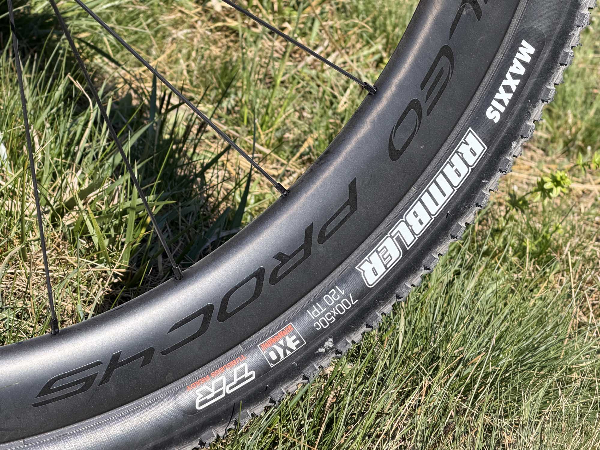

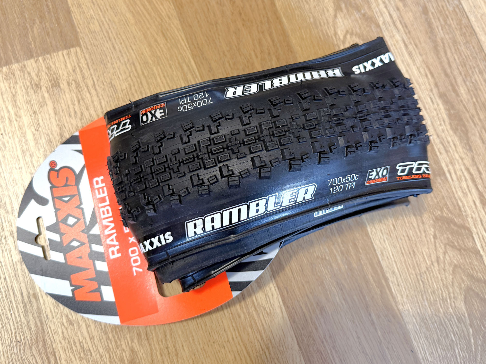

Nálam a 700×50C méretű, 120 TPI-s, EXO/TR kivitel került a bringára, természetesen tubeless rendszerben. Azóta nagyjából 2000 kilométert tettem meg vele, így már van annyi tapasztalatom, hogy ne csak az első benyomásokról írjak.
Maxxis Rambler – technikai adatok

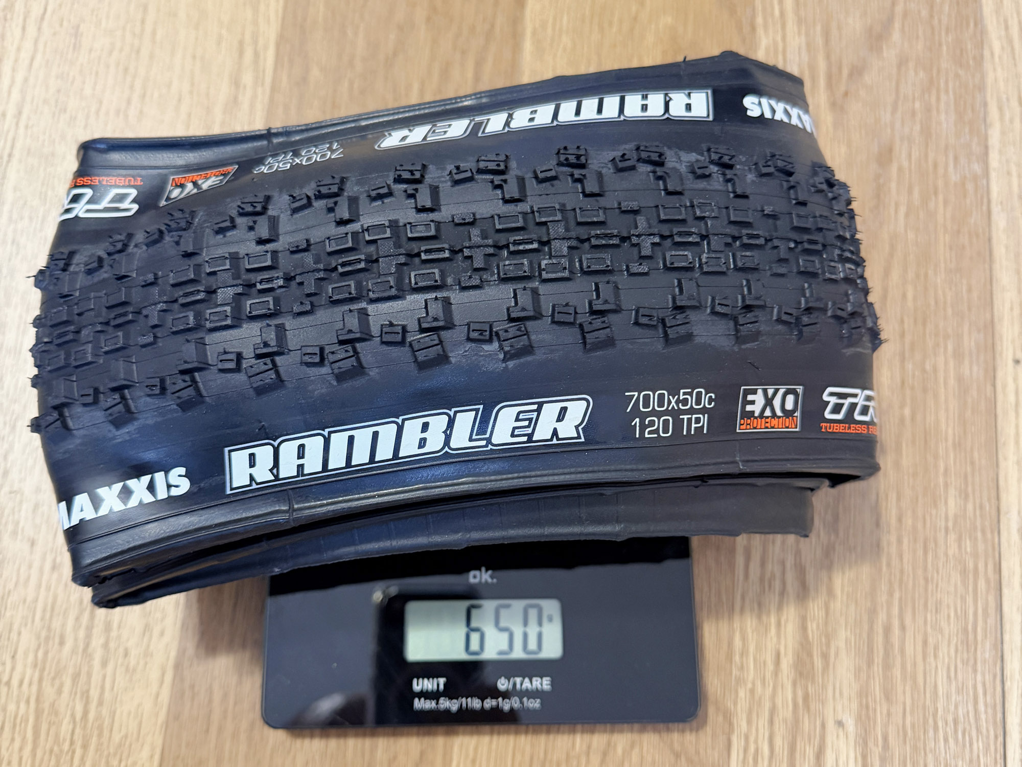

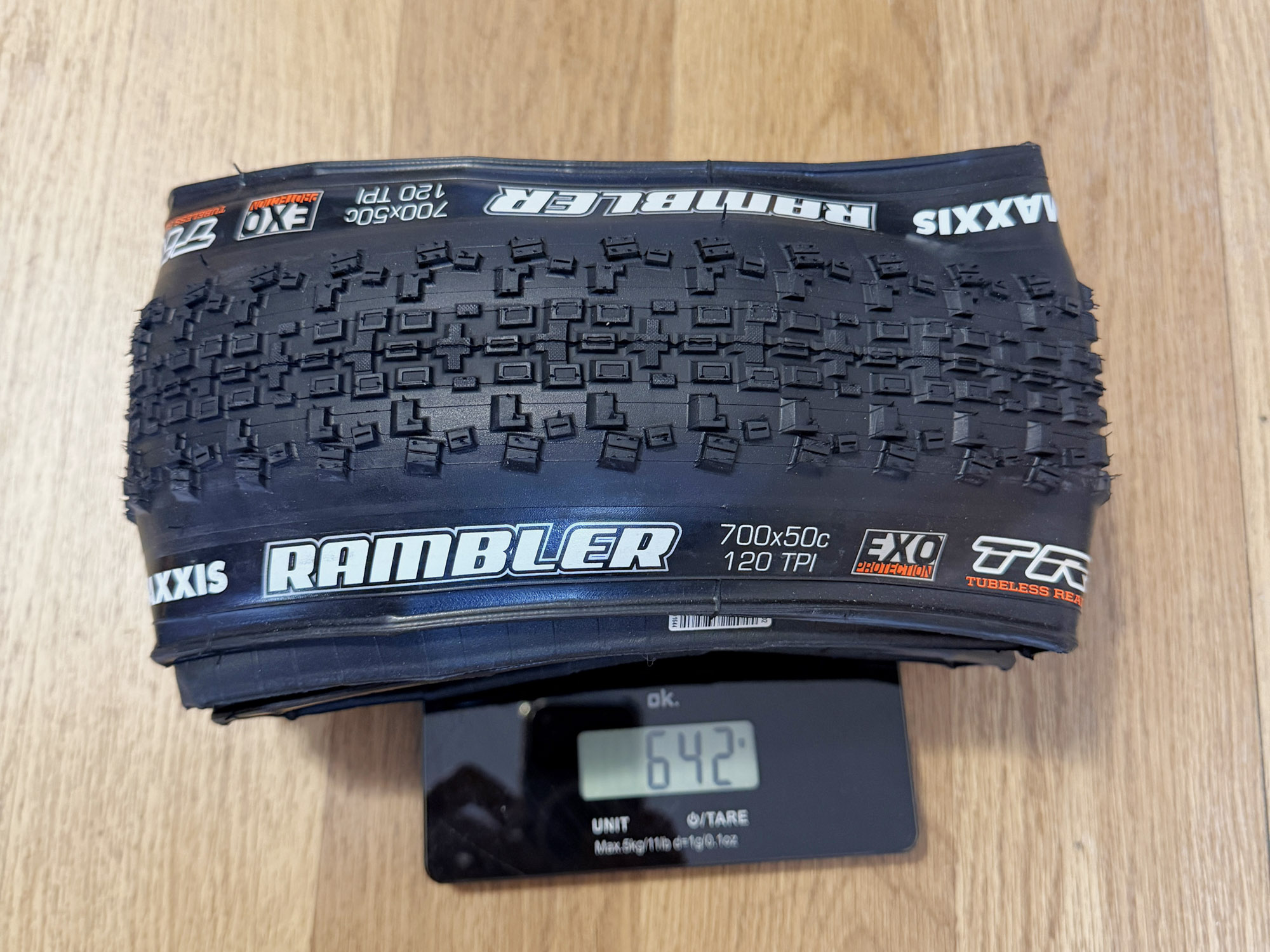

A tesztelt Maxxis Rambler a jelenlegi kínálatban a 700×50C méretű, 120 TPI-s változat. Az ETRTO méretjelölés 50-622, tehát valóban 50 mm névleges szélességű, 28 colos gravel gumiról van szó. A gyártó Dual Compound gumikeveréket használ, a szövetszerkezet pedig 120 TPI-s, hajtogatható kivitelű. A maximális megengedett nyomás ennél a változatnál 60 psi, azaz körülbelül 4,1 bar, bár én ennek maximum a 40 %-án terveztem használni. A két külső 642 és 650 grammot nyomot a mérlegemen.
A Rambler többféle kivitelben és méretben készül, ezért vásárláskor érdemes figyelni, hogy pontosan melyik verziót választjuk. Létezik 60 és 120 TPI-s változat, illetve EXO és SilkShield védelemmel szerelt kivitel is. A 700×50C méretből a 120 TPI-s EXO/TR verziót választottam.

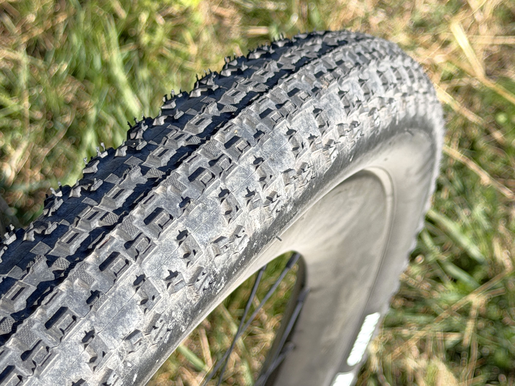

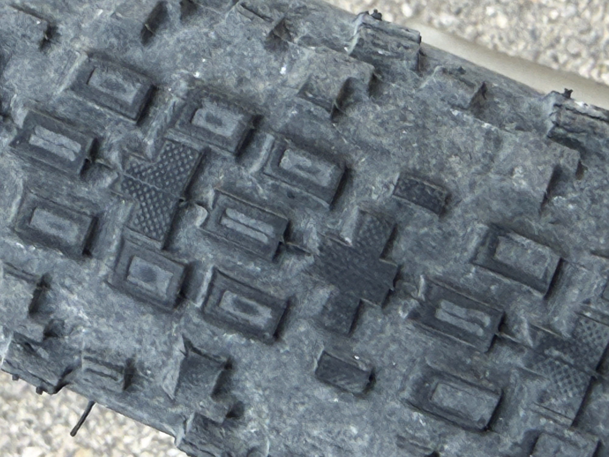

1000 kilométer után szinte alig látszott rajta a használat
A tartósságra sem lehet panasz.

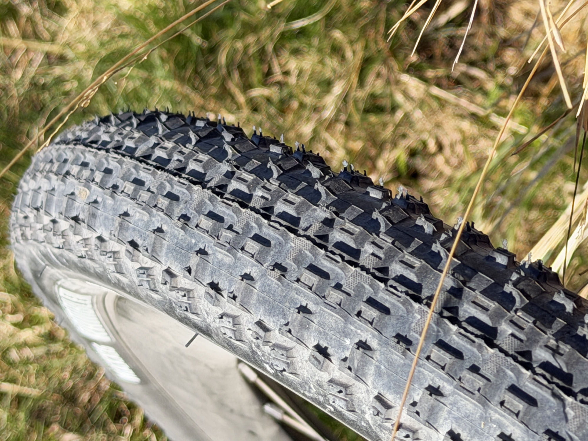

1000 kilométer után a hátsó gumin is csak minimális kopást látok, pedig a gravel bringa hátsó kereke kapja a legtöbb terhelést. Az elsőn pedig gyakorlatilag 2000 km után semmi kopás nem látszik.
Ez különösen azért érdekes, mert a Rambler nem egy kompromisszumos, sima futófelületű „aszfaltos gravel” gumi, hanem valódi bütykös terepgumi. Ennek ellenére az aszfaltos használat sem ette meg látványosan.
2000 km után az első gumin még látszódnak az apró minták a bütykök tetején
