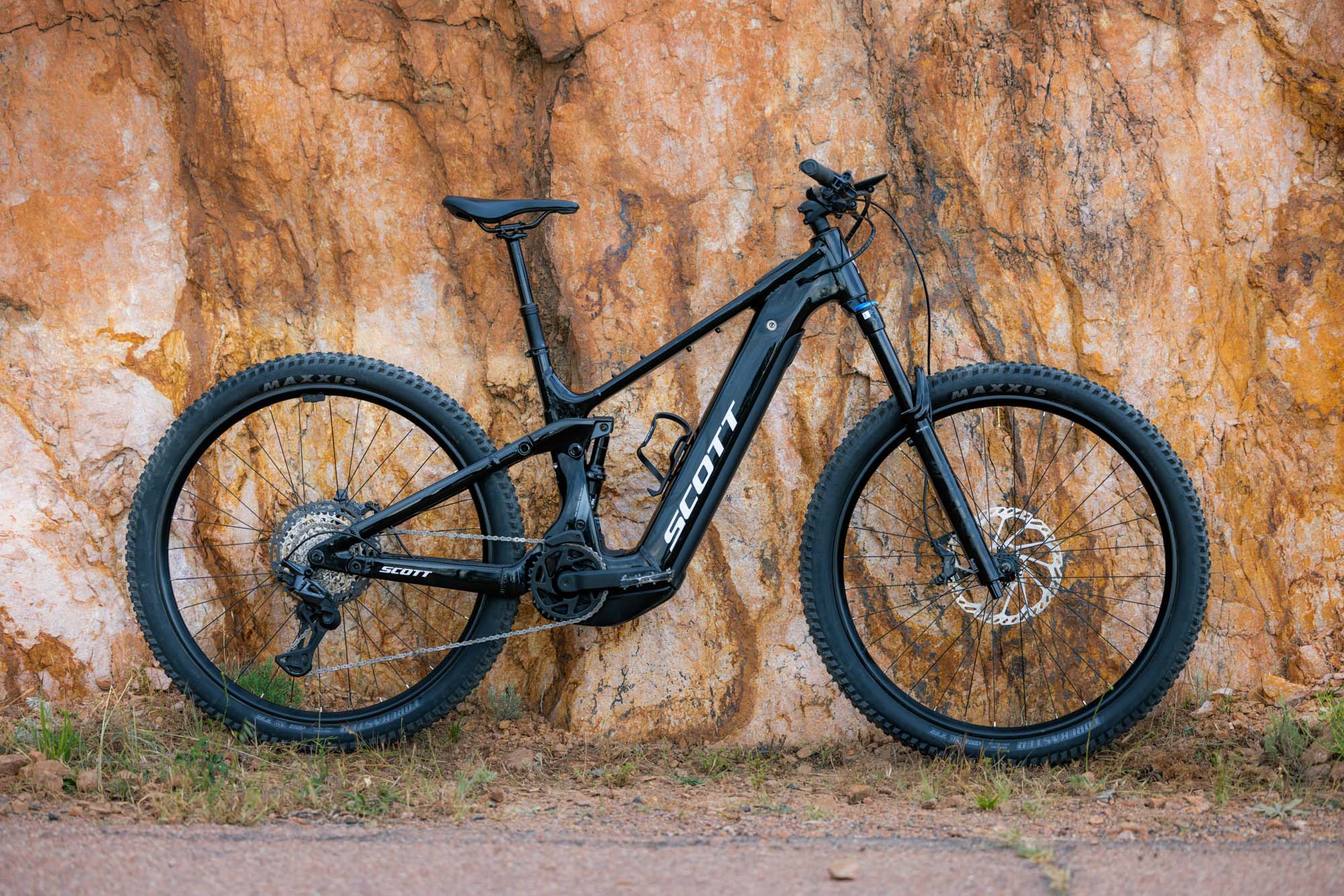

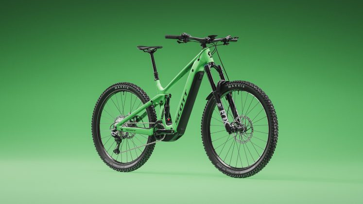

150 milliméter elöl és hátul
Az új Strike alumínium váza négyforgáspontos rugózási rendszert kapott, amely elöl és hátul egyaránt 150 milliméteres rugóúttal rendelkezik. A Scott lineáris karakterű kinematikát alkalmazott, amelynek célja a komfortos, kiszámítható működés és a folyamatos kerék-talaj kapcsolat biztosítása.
Photo © Scott Sports / Pierre Vieira
A gyártó szerint ez a kombináció egyszerre ad kellő komfortot hosszabb túrákon és elegendő tartalékot technikásabb terepen. A Strike tehát nem pusztán egy kényelmes túra-eMTB, a geometria és a rugózás alapján a tempósabb trail használatot is kifejezetten komolyan veszi.

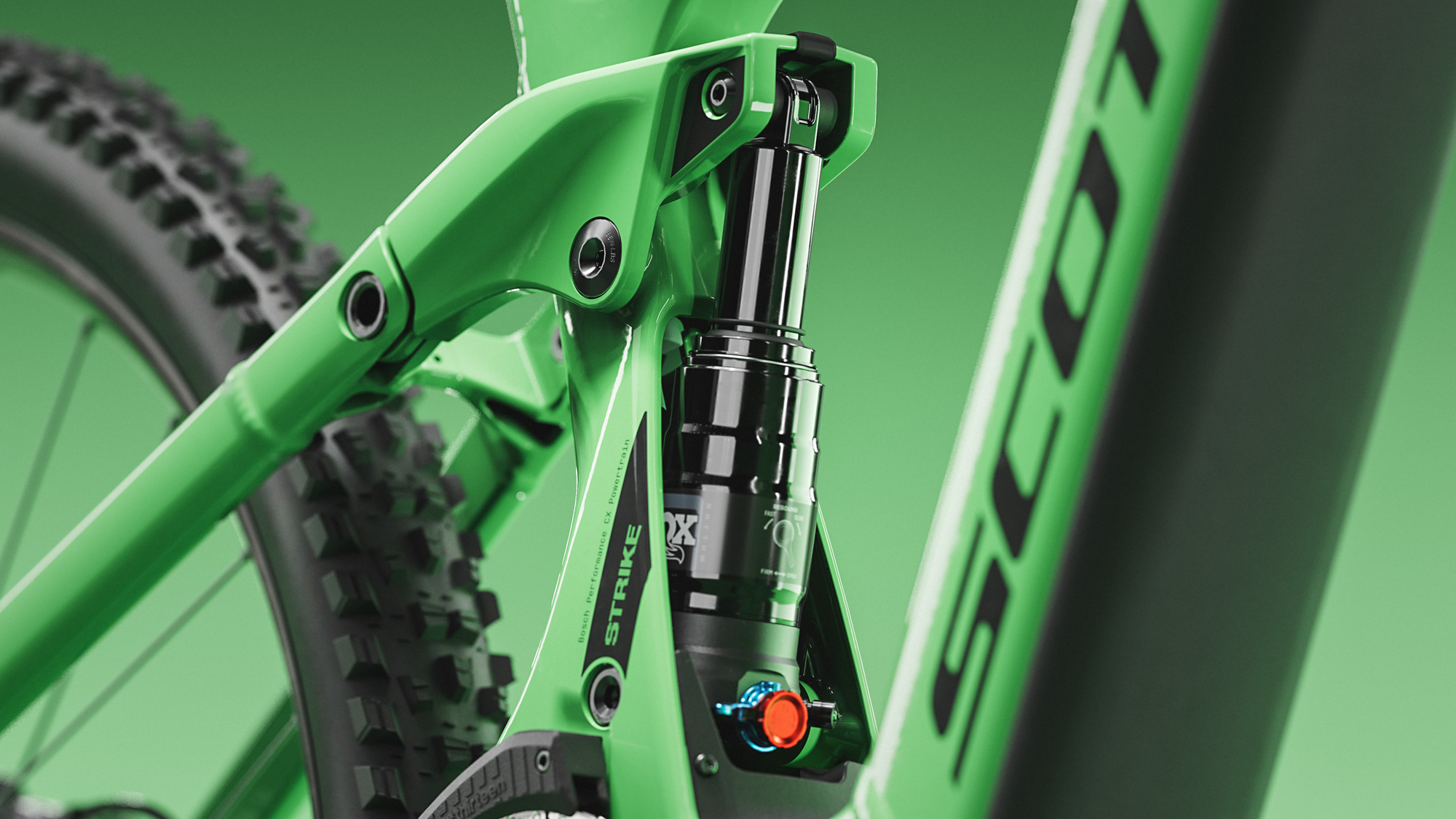

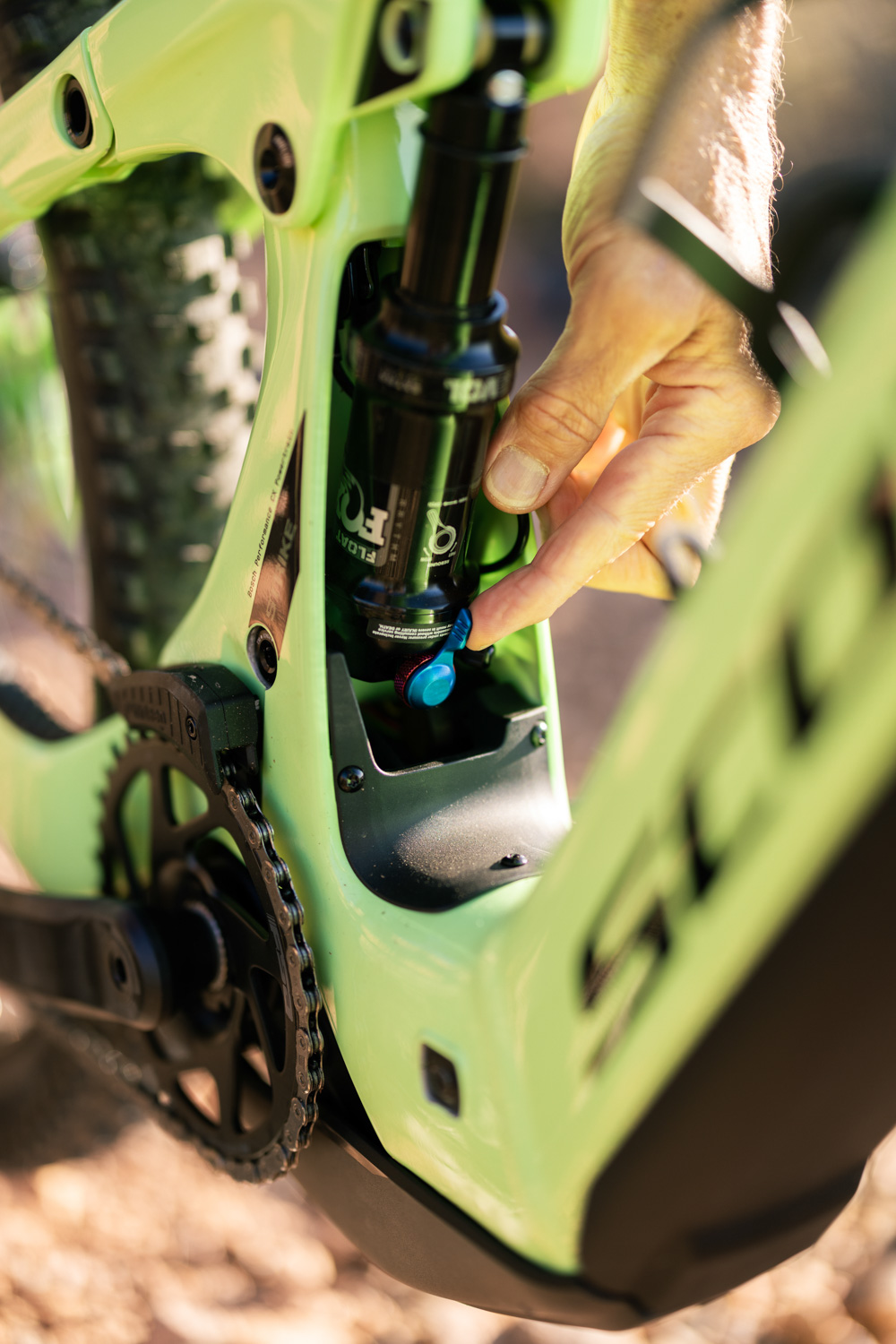

A félig integrált hátsó rugóstag különösen érdekes részlet. A Scott szerint ez a megoldás nemcsak tisztább megjelenést biztosít, hanem lejjebb helyezi a kerékpár súlypontját is, ami pozitív hatással lehet a stabilitásra és a felfüggesztés működésére.

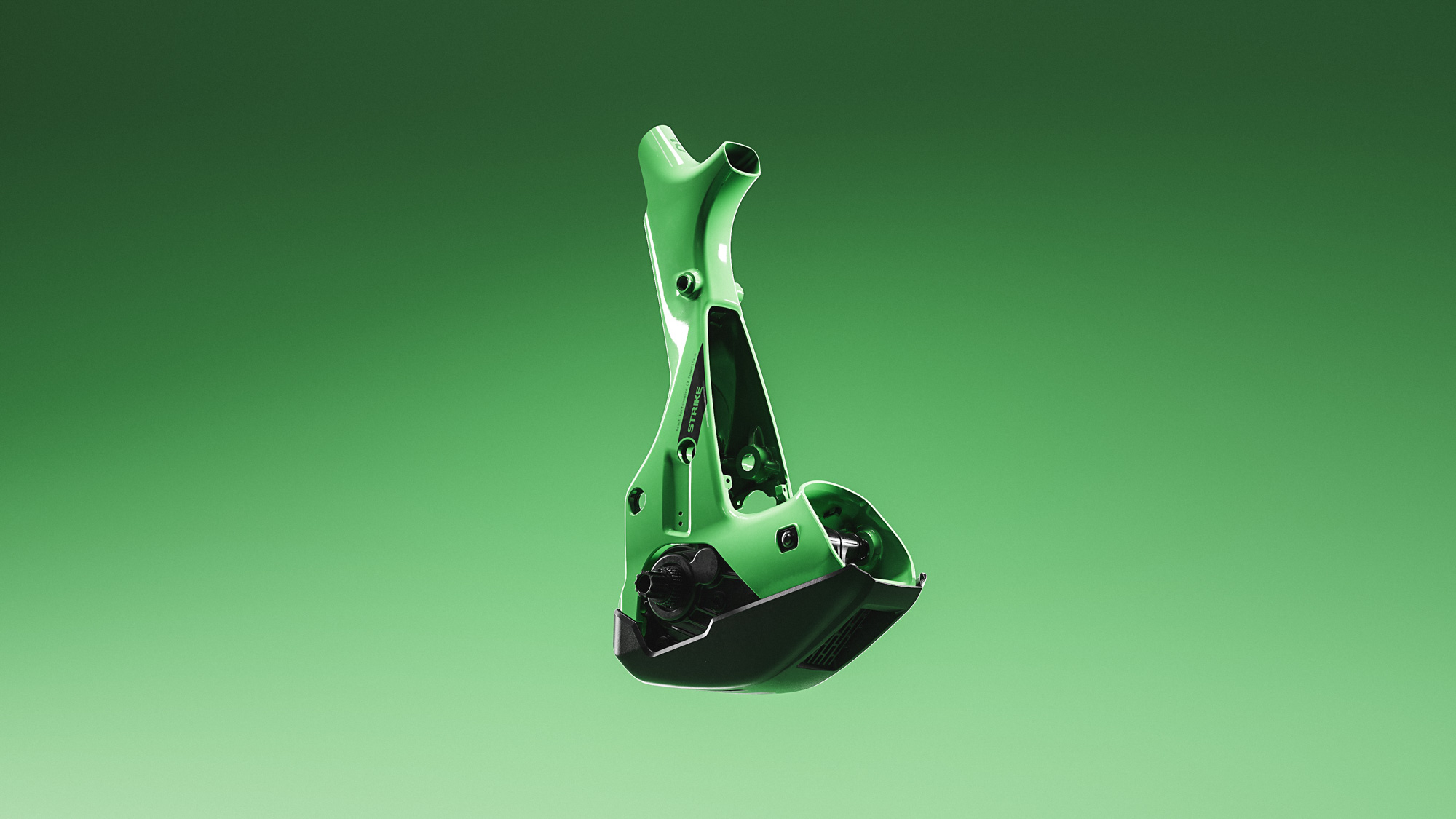

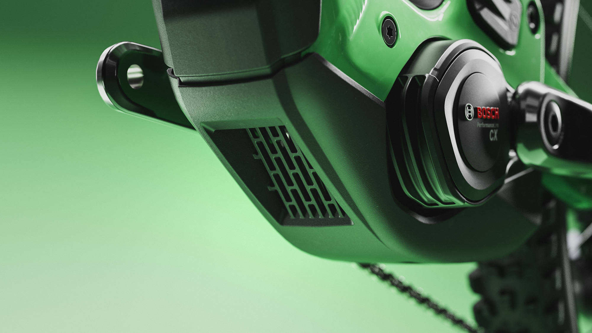

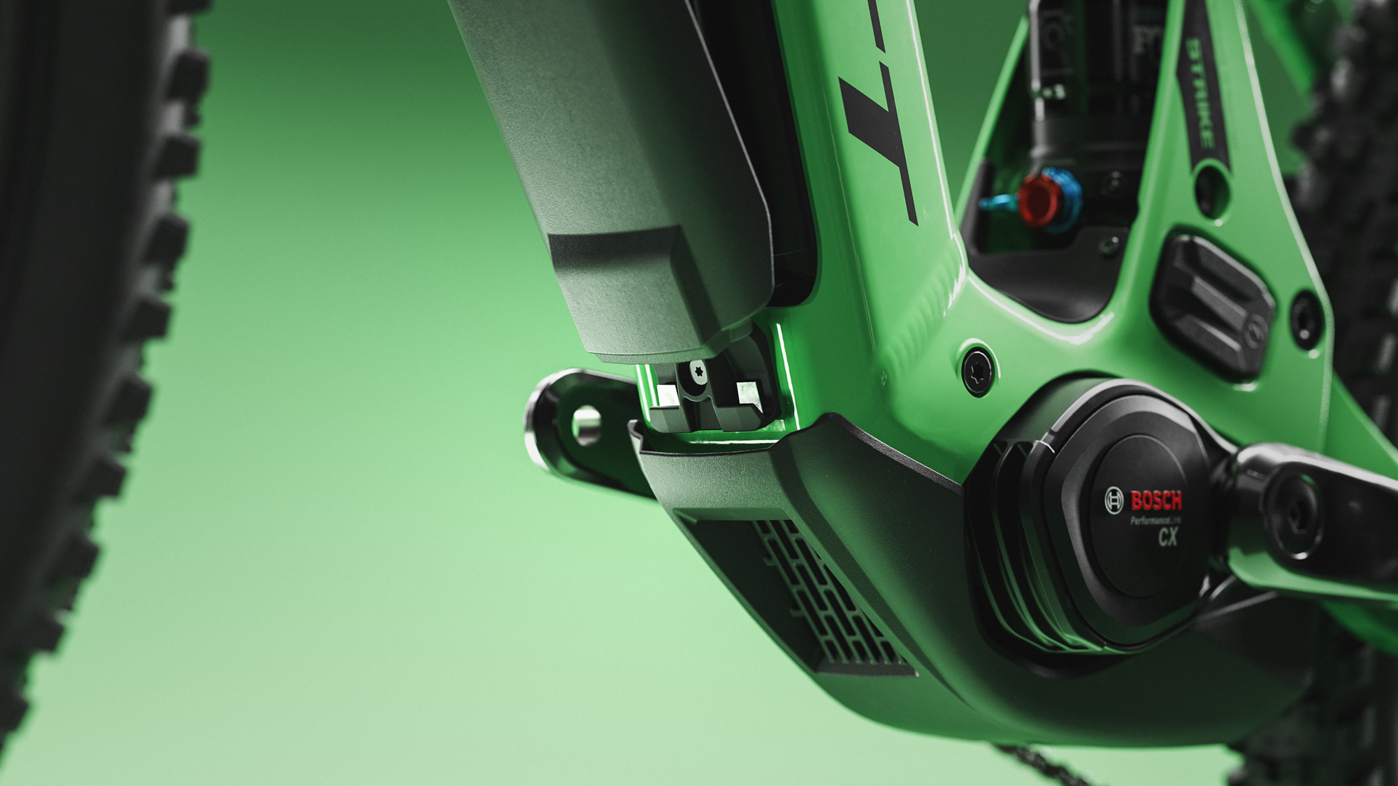

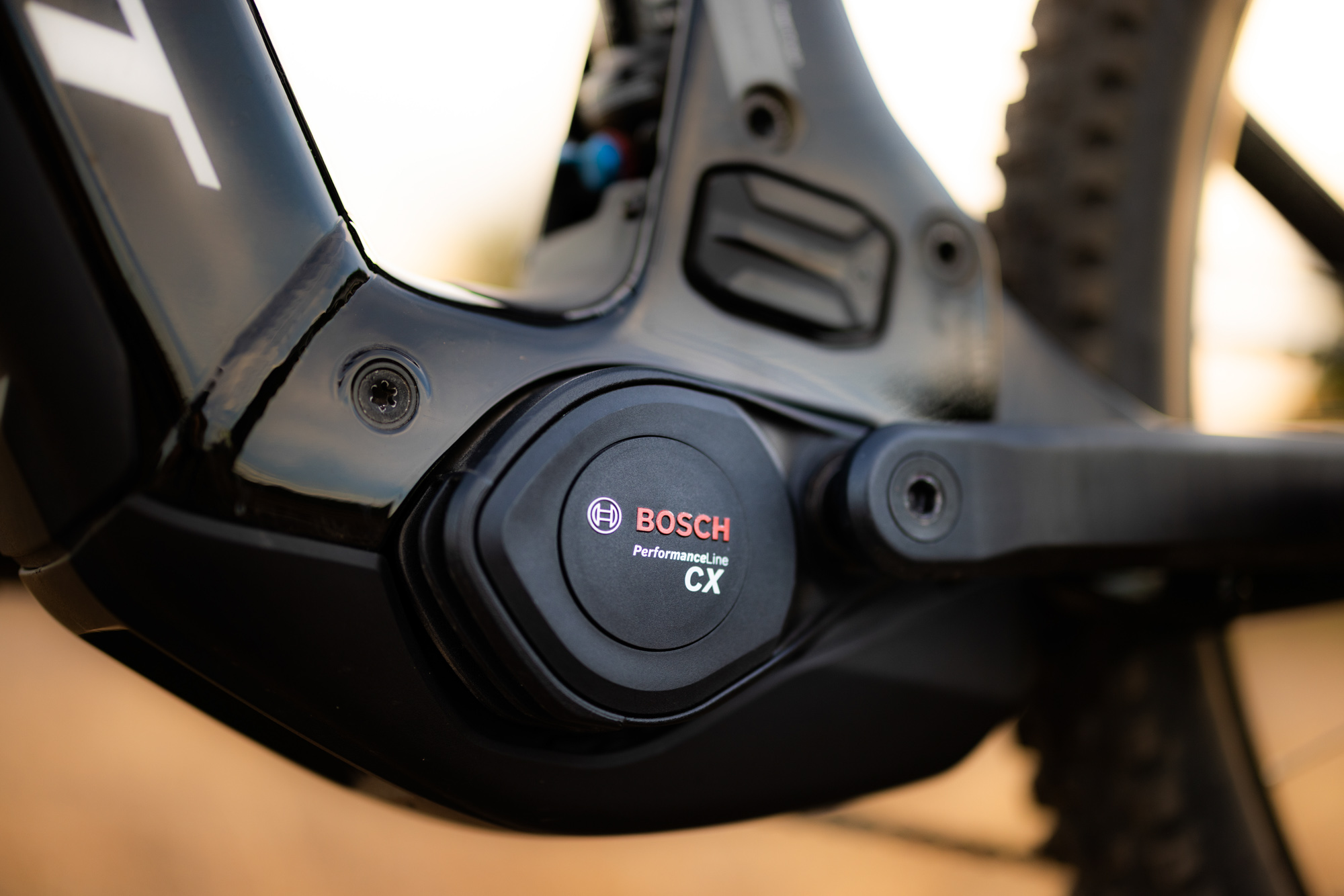

Öntött motorfelfogatás
A váz egyik legérdekesebb műszaki részlete az öntött motorfelfogatás és nyeregcső együttes kialakítása. A Scott egyetlen öntött egységben alakította ki ezt a részt, amivel nagy merevséget és tartósságot szeretne elérni, miközben csökkenthető a hegesztések száma és a gyártási tűrésekből eredő eltérés.
Ez a konstrukció a kábelezés szempontjából is előnyös, miközben a Scott szerint a motor erőátvitele és a hosszú távú megbízhatóság is javulhat.
A vázba ráadásul UDH interfész került, a hátsó tengely 12×148 mm-es, 55 mm-es láncvonallal. A Bosch PowerMore hatótávnövelő számára is elő van készítve a rendszer.

Az új Strike egyik legfontosabb eleme természetesen a Bosch hajtásrendszer. A Performance Line CX motor akár 750 watt csúcsteljesítményre, 120 Nm nyomatékra és 600 százalékos rásegítésre képes.

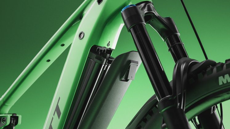

Az akkumulátorkapacitással sem spóroltak, a Strike 10, 20 és 30 alapból 800 Wh-s Bosch PowerTube akkumulátort kap, míg a belépő Strike 40-ben 720 Wh-s egység dolgozik. Ha valakinek ez sem lenne elég egy hosszabb naphoz, a váz kompatibilis a 250 Wh-s Bosch PowerMore Range Extenderrel.
Külső és belső kábelezés – végre egy kis józan ész
A mai kerékpároknál egyre gyakoribb a teljesen integrált kábelezés, amely kétségtelenül látványos, de egyben a szerelést is meg tudja nehezíteni. A Scott az új Strike esetében tudatosan egy köztes megoldást választott.

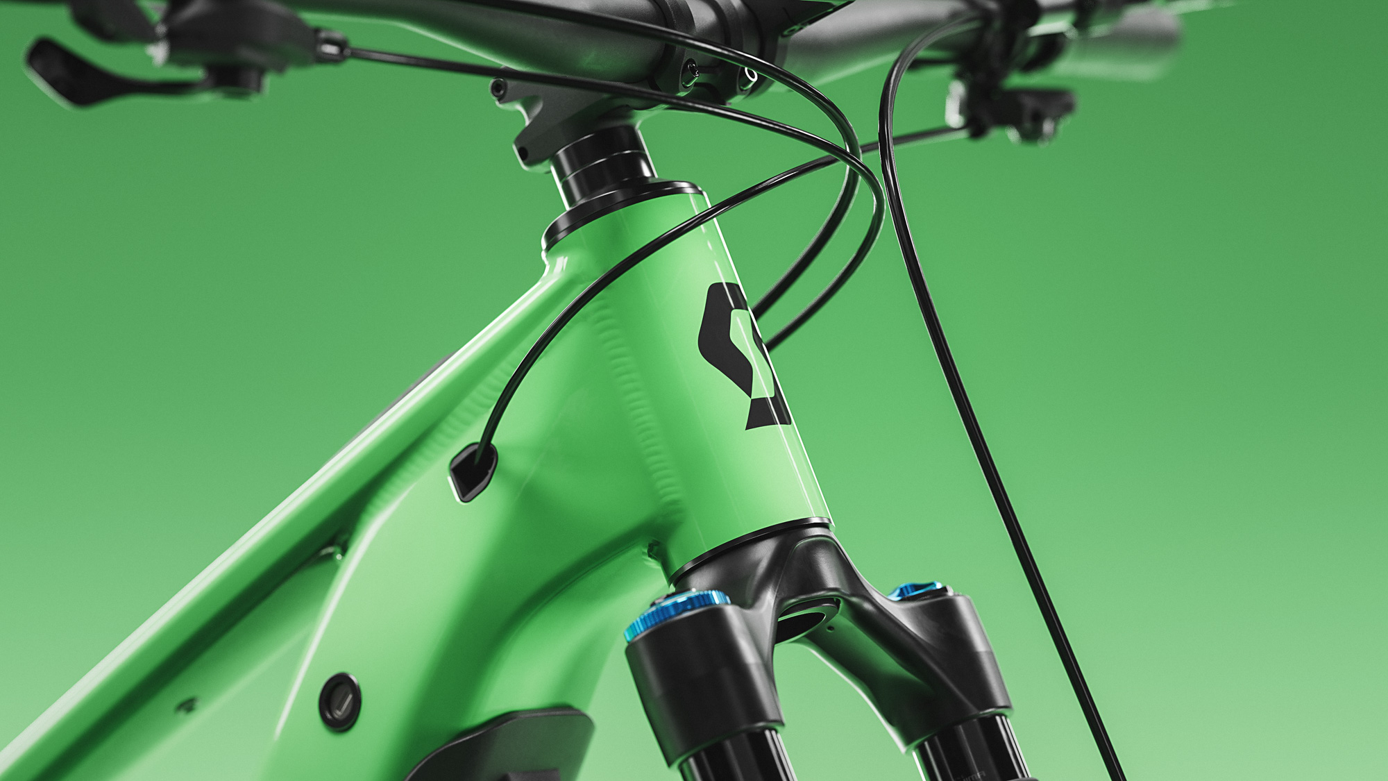

Az elektromos vezetékek a kormánycsapágyon és a felsőcsövön keresztül futnak, míg a mechanikus kábelek kívül haladnak, majd egy speciális fém vezetőlemezen keresztül kerülnek a váz alsócsövébe.
Ez nem annyira látványos, mint amikor minden kábel eltűnik a kormányban, viszont van egy hatalmas előnye, sokkal egyszerűbb lehet a karbantartás.

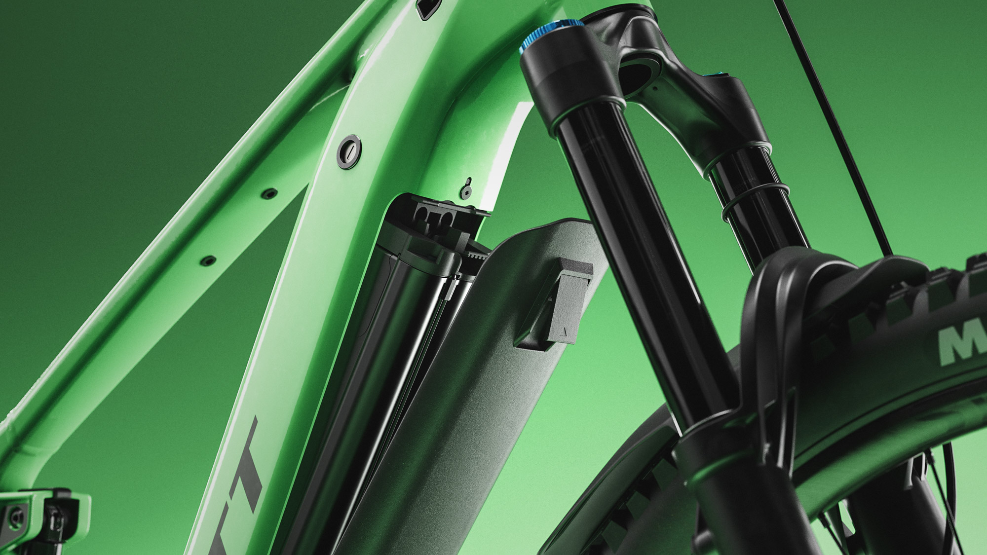

A Scott külön kiemeli, hogy az akkumulátor kivétele és a szervizelés így egyszerűbb, miközben a kábelek vezetése optimalizált, kevésbé törik meg őket, így csökkenhet a súrlódás és a zaj is.

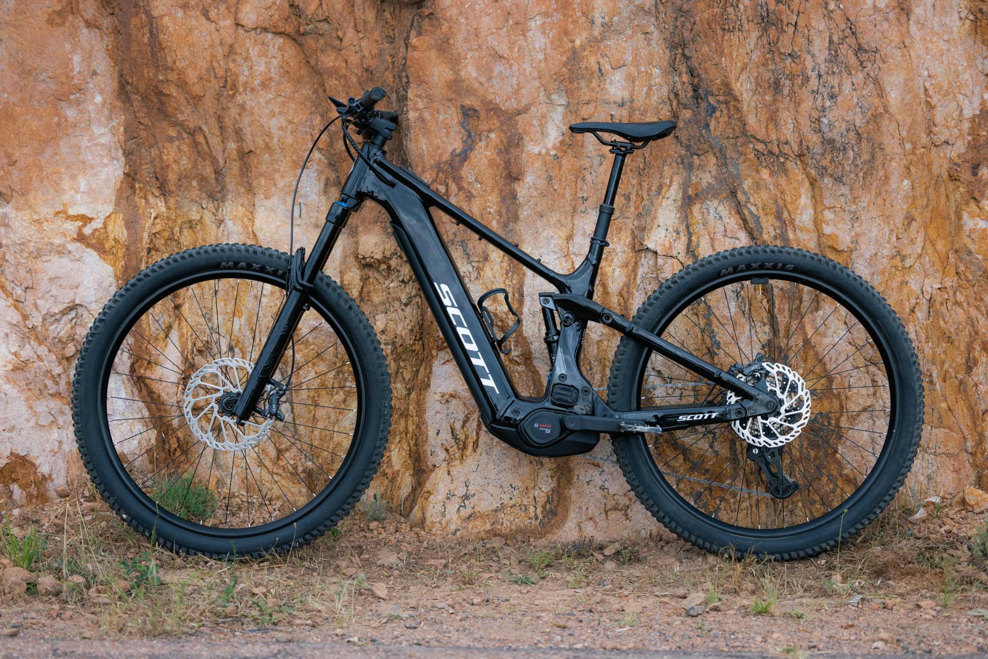

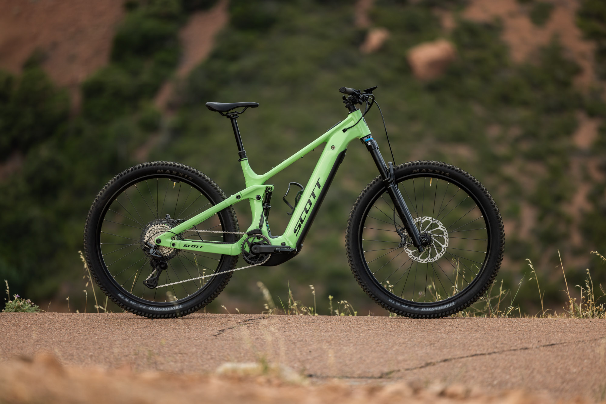

Trail-geometria 29-es kerekeken
A Strike minden méretben 29 colos kerekekkel készül. A geometria alapján egyértelműen modern trail eMTB-ről van szó.
A fejcsőszög 64,8 fok, a nyeregvázcsőszög 77 fok, a láncvilla pedig minden méretben 465 mm. A középcsapágy magassága 349,5 mm, a reach S méretben 430, M-ben 450, L-ben 475, XL-ben pedig 505 mm.
A 64,8 fokos fejcsőszög már kellően lapos ahhoz, hogy a meredekebb lejtőkön is stabil legyen a Strike, miközben a 77 fokos nyeregvázcső az emelkedőkön segíti a megfelelő testhelyzetet.
A Scott ezzel egyértelműen nem egy klasszikus, könnyű túra-eMTB-t épített. A Strike akkor is otthon lehet, amikor a kényelmes erdei ösvényből egyszer csak technikásabb trail lesz.

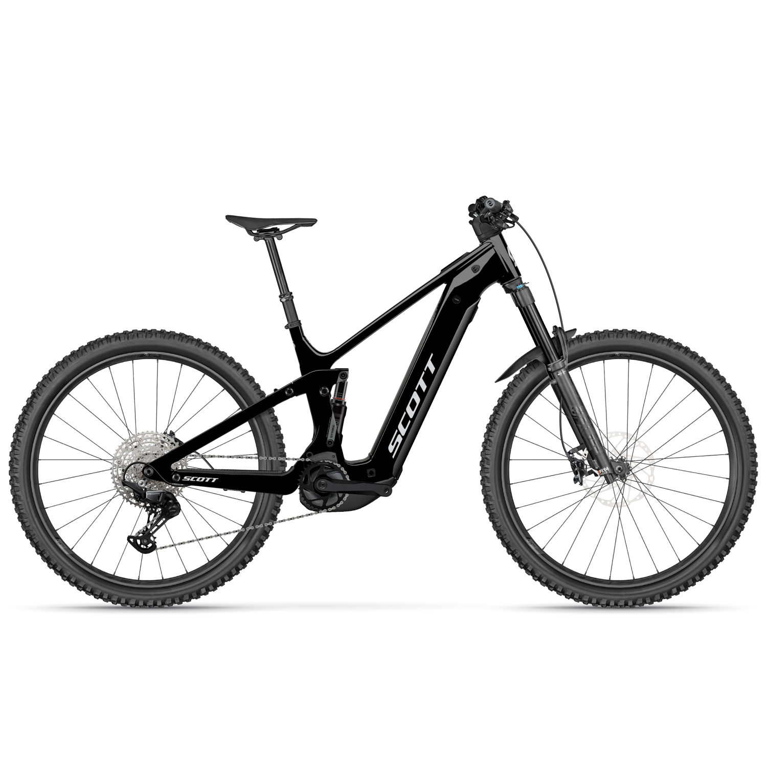

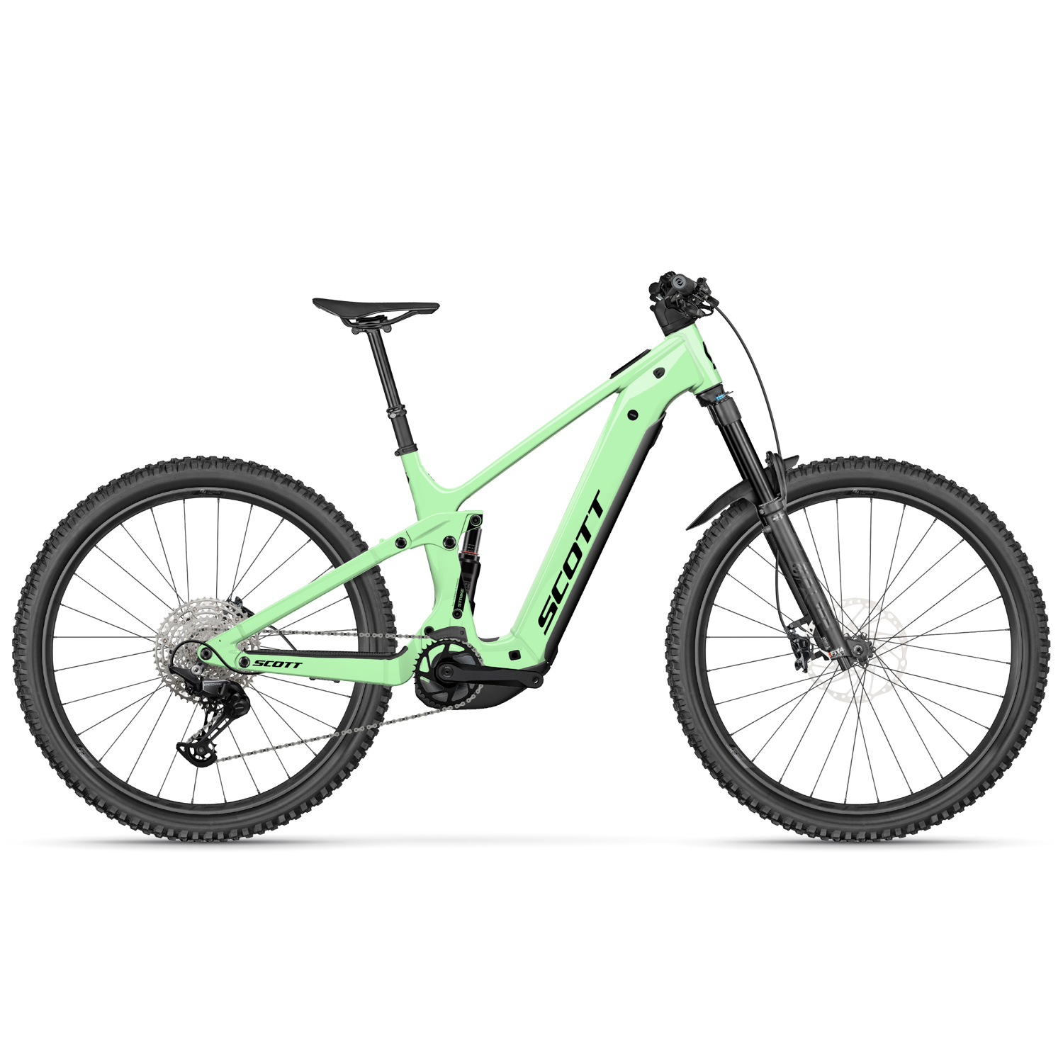

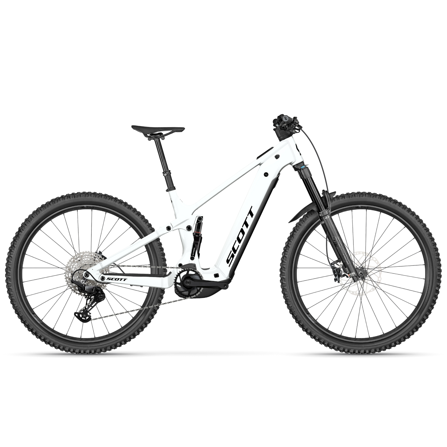

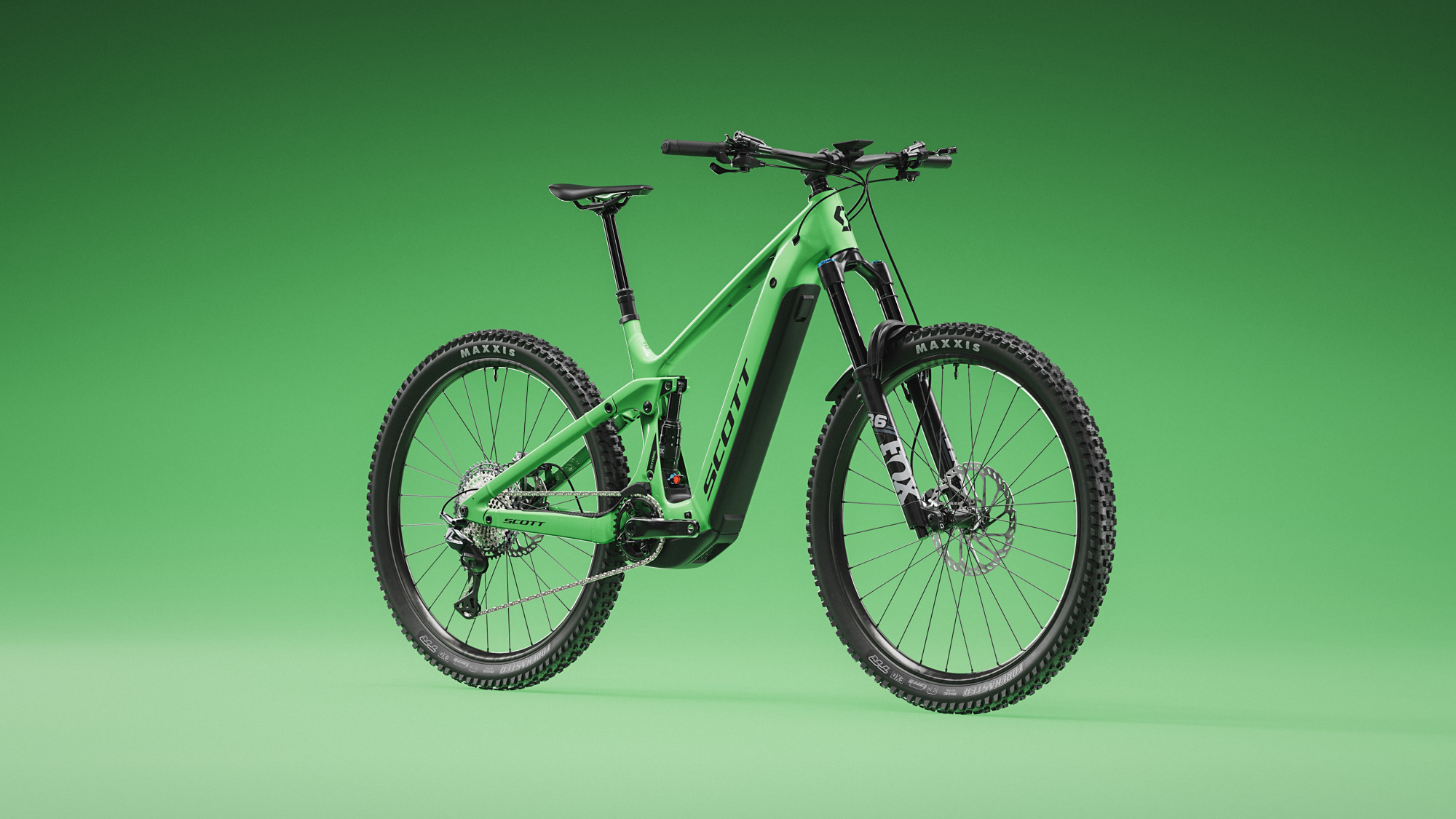

Strike 10 – XT és Fox
A négy modell közül a Strike 10 képviseli a csúcsot. Ennél a változatnál Fox 36 Rhythm villa és Fox Float Rhythm LV EVOL hátsó rugóstag dolgozik, természetesen 150-150 mm rugóúttal.

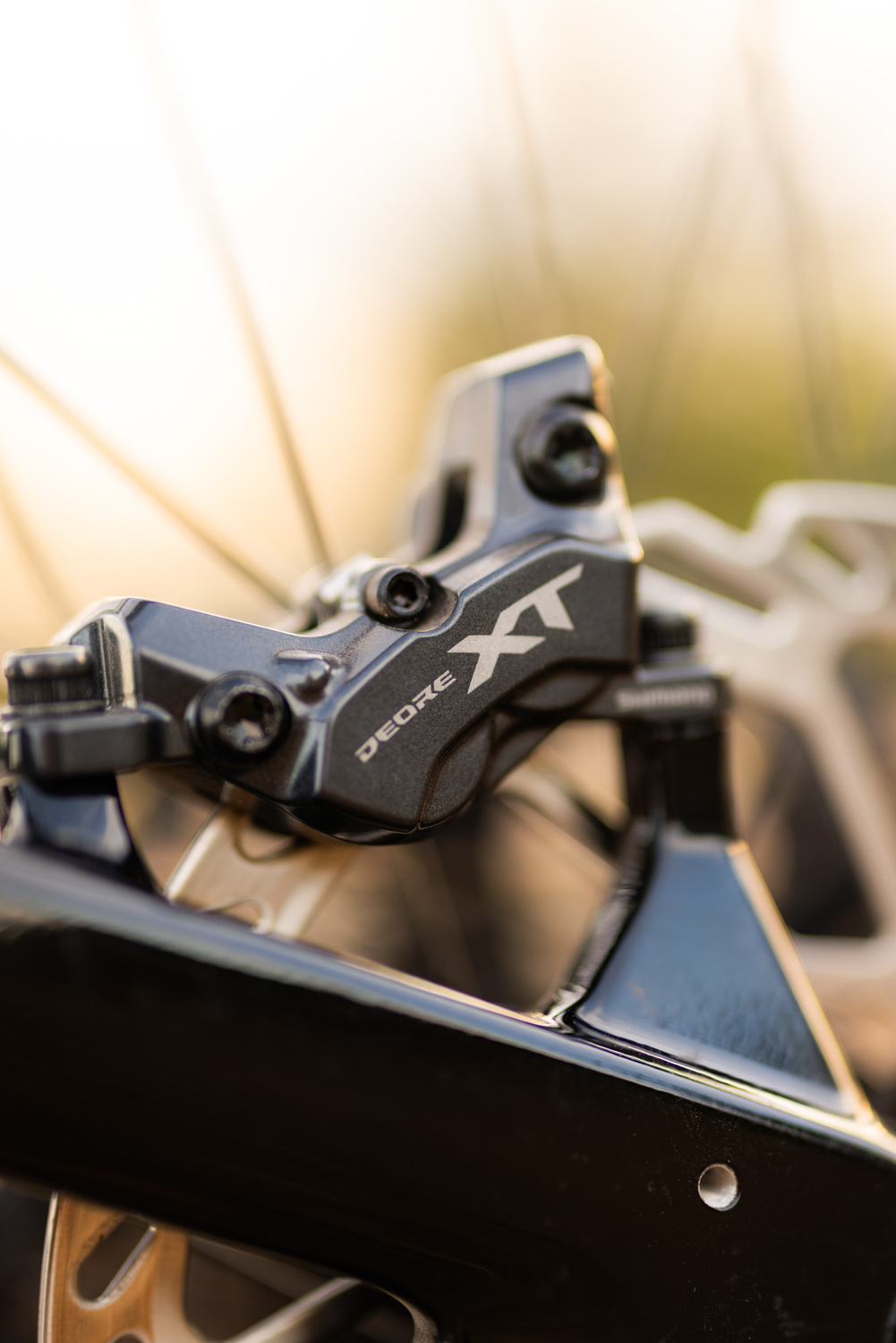

A hajtás Shimano XT 12 sebességes rendszer, 10–51-es kazettával és 36 fogas első lánctányérral. A fékezésről négydugattyús Shimano XT BR-M8220 fékek gondoskodnak, elöl 220, hátul 200 mm-es tárcsával.
A kerékszett Alex Rims MD30 Disc felnikből épül fel, amelyekre 29×2,6 colos Maxxis Forekaster gumik kerülnek. A Strike 10 tömege körülbelül 25,3 kg.

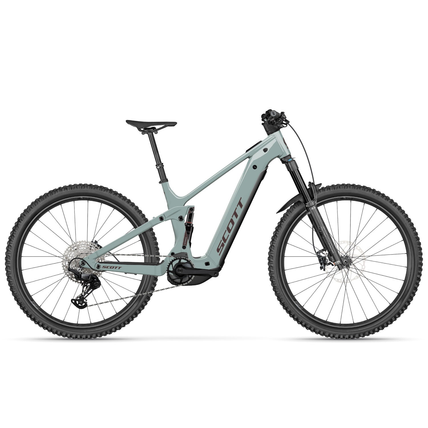

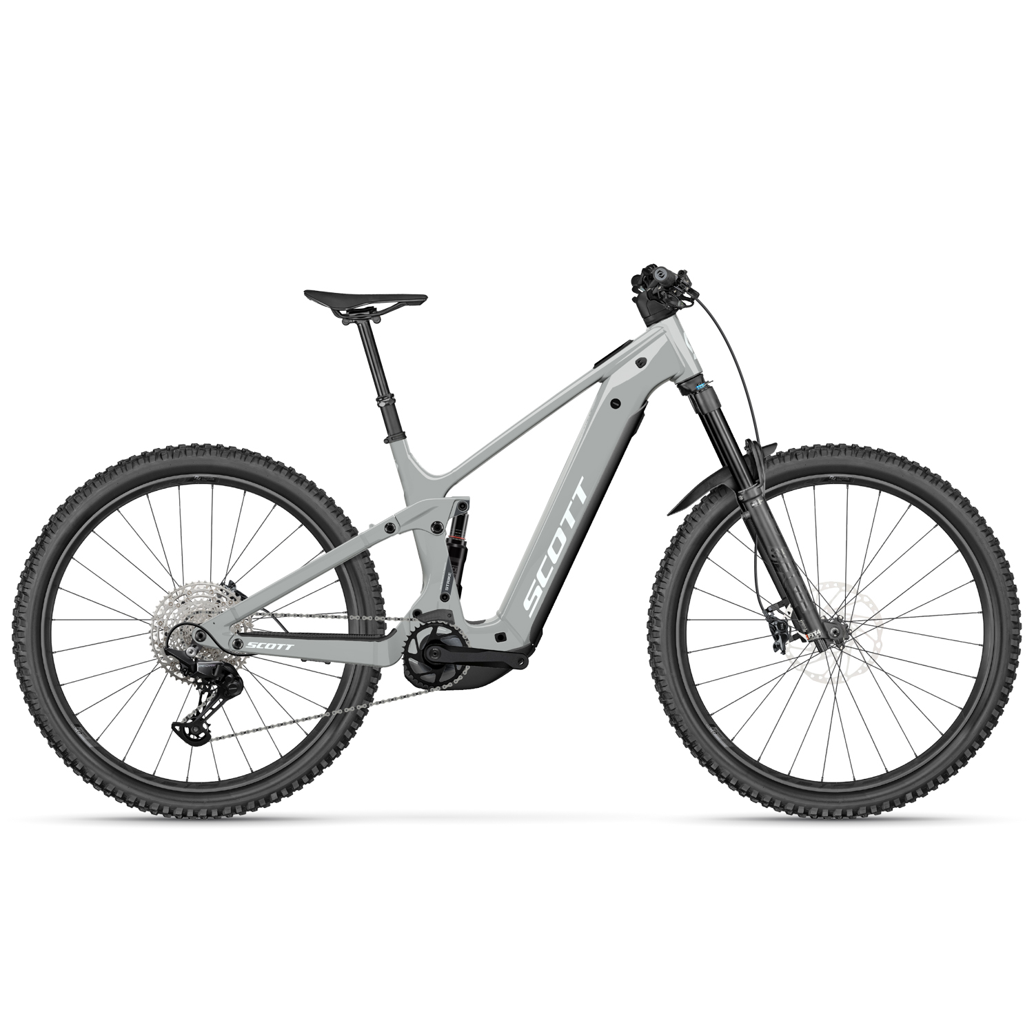

Strike 20 és 30 – lefelé is van bennük tartalék
A Strike 20 szintén 800 Wh-s akkumulátort kap, a felfüggesztésnél pedig Fox alkatrészek dolgoznak. A hajtás Shimano Deore 12 sebességes rendszer.
A Strike 30-nál RockShox Psylo Silver RC Air villa és X-Fusion O2 Trunnion PRO RL hátsó rugóstag található. A hajtás itt is Shimano Deore 12 sebességes, a fékek pedig négydugattyús Shimano egységek.
Mindkét modell 29×2,6 colos Maxxis Forekaster gumikkal készül. A Strike 20 megadott tömege 24,8 kg, míg a Strike 30-é körülbelül 25,7 kg.
A 30-as több színben is elérhető lesz, így a műszaki tartalom mellett a Scott ezúttal a megjelenésre is ráment, Mist Blue és Peach Pink színek szerepelnek a kínálatban.
