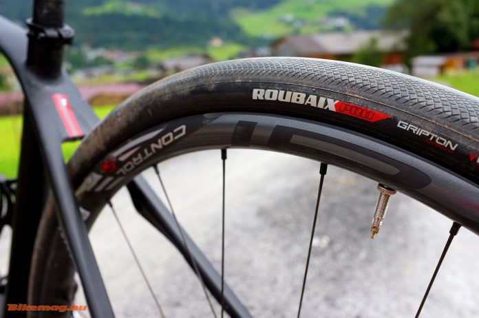

Országúti külsők:
10 éve még sokan keresték a 20 mm-nél keskenyebb gumiköpenyeket, amelyek a hazai utakra semmiképen sem bizonyultak ideális választásnak. Nyugodtan kijelenthetjük, hogy a hazai versenybringások 98%-a 23-622-es külsőkön gurult. Eretnekség volt ennél vastagabbat felrakni, és bizony sokszor maguk a vázak, a fékkialakítások sem engedték az ennél ballonosabb modellek használatát. Ma már a gyártók egyre több új gépre szerelnek 25-622-es külsőket növelve a komfortot és az úttartást, sőt a tárcsafékek országúti kerékpárokon való megjelenése magával hozta a 28-as gumiszélességet is! Ha a rossz hazai utakra ez utóbbit választanád, mindenképpen ellenőrizd, hogy jelenlegi bringádba passzol-e!
kerekpargumi_kerekparkulso 1
A versenyzésre használt modelleket a gyártók specializálták, ezért nem véletlen, hogy a Schwalbe One-t vagy a Continental Grand Prix-t megtalálod 23-25-28-as méretben is, sőt külön gumikeverékeket és mintázatot használnak a ballonosabb méretek esetén, gondolva az esős időjárásra vagy rossz minőségű utakra. Öröm az ürömben, hogy egy részről adott a választási lehetőség, de a rossz hír, hogy ezek prémium kategóriás gumimodellek, azaz a „mindenes” gumikra a széles választék már nem jellemző.
Egyértelmű, hogy teljesen más gumit érdemes választani versenyre, és mást az évi sok ezer kilométeres edzésekhez. Az előbbinél a fő cél az alacsony tömeg, utóbbinál pedig az, hogy ne kopjon el néhány ezer km alatt, és persze egy alap defektvédelem sem árt. Sajnos a gumimodellek futásteljesítményére nem létezik összehasonlítható egzakt adat, így maradnak a fórumok gumis csoportjai, illetve a személyes tapasztalat. Mindazonáltal egy 200 gramm körüli versenyzésre tervezett csúcsmodelltől ne várjon senki egy-két ezresnél többet….

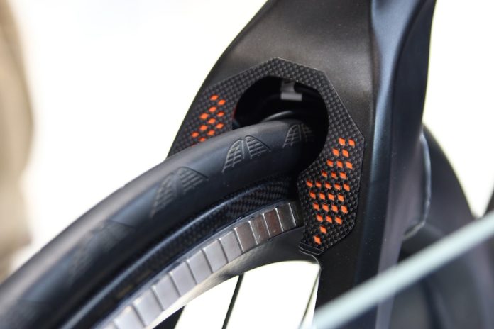

lightweight_ebike_maglev
Az állórész a speciálisan kialakított, a kereket mintegy sárvédő szerűen körülölelő nyeregvázcső, ahol 6 tekercs rejtőzik. Az egész rendszer kulcsa a vezérlés, aminek lényeges pontja a forgórész aktuális pozíciójának megállapítása. Ez történhet Hall szenzorok segítségével, vagy akár a felvett áram mértékéből. Az akkumulátor és a teljesítményelektronika az alsócsőben kapott helyet. Rásegítés esetén, a tekercsekre áramot kapcsolva a rendszer motorként működik, tehát meríti az akkumulátort.  Áramirányt váltva, például lejtőn vagy fékezésnél, mivel a mágneses mező mozog (azaz a kerék forog) az elektromos vezetőhöz képest feszültség indukálódik (a feszültségkülönbségből pedig áram), tehát generátorként is működtethető a rendszer. A funkciók kapcsolható akár gombról is, de automatizálható, tehát a rendszer képes maga eldönteni, hogy mikor érdemes generátorként működnie.
lightweight_ebike
A prototípus kerékpár 12 kg-ot nyom, de figyelembe véve, hogy akár 500 Watt rásegítést is kínál a kerékpárosnak bíztató számokról beszélünk. Akár  100 km/h is elérhető lenne, de a jelenlegi jogszabályok miatt a rásegítés mértékét 45 km/h-ig korlátoznák. A rendszer előnye, hogy egyrészt könnyebb kerékpár építhető akár rejtett hajtással, másrészt maga a motor kevesebb apró forgó alkatrészből áll, mint egy középcsapágyat hajtó változat, így hatékonyabb és megbízhatóbb tud lenni. A kritikus pont a motor teljesítményét tekintve a légrés a mágnes és a tekercs között. A Lightweight vezérigazgatója Errhard Wissler szerint, ha a légrést 1 mm környékére tudnák csökkenteni a teljesítmény akár elérhetné az 1000 Wattot.
Lightweight_Velocite
A prototípus létezése igazolhatja az elektromágneses elven működő kerekek létjogosultságát. Tegyük fel, hogy a 6 tekercs helyett csak 4-et használnak, kettőt a láncvillákban, kettőt a támvillákban. Nyilván a légrés is jóval nagyobb, mint egy speciálisan erre fejlesztett kerékpárnál, de az 50-60 Watt közel sem tűnik elérhetetlen teljesítménynek. A mágneses mezőt a karbon nem árnyékolja, tehát a működés garantált. Egy dolog biztos, ha meglévő bringákba szeretnék ilyen rásegítést szerelni, az nem áll meg annyiban, hogy a kicseréljük a hátsó kereket.
