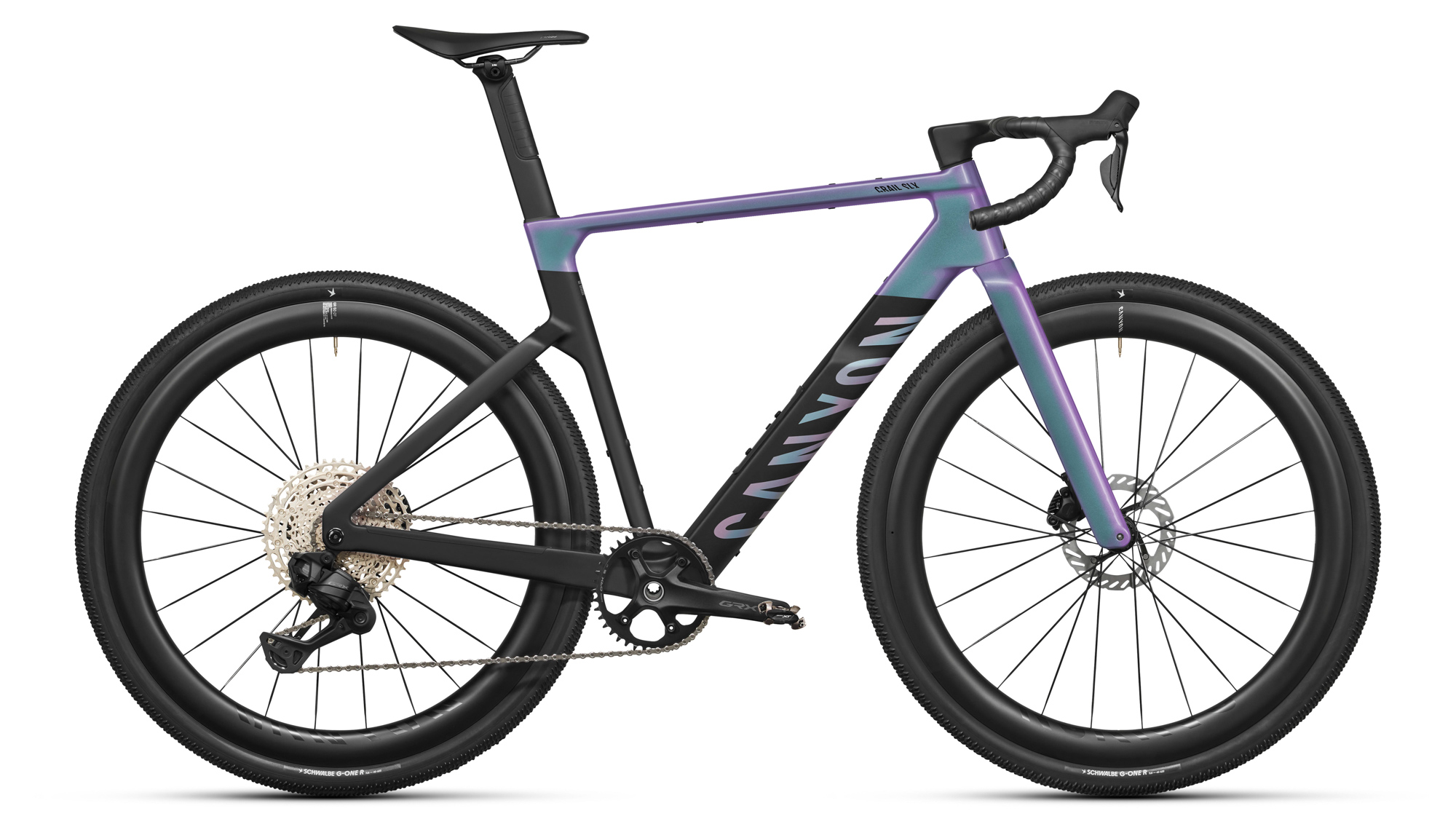

Canyon Grail CF SLX 2027

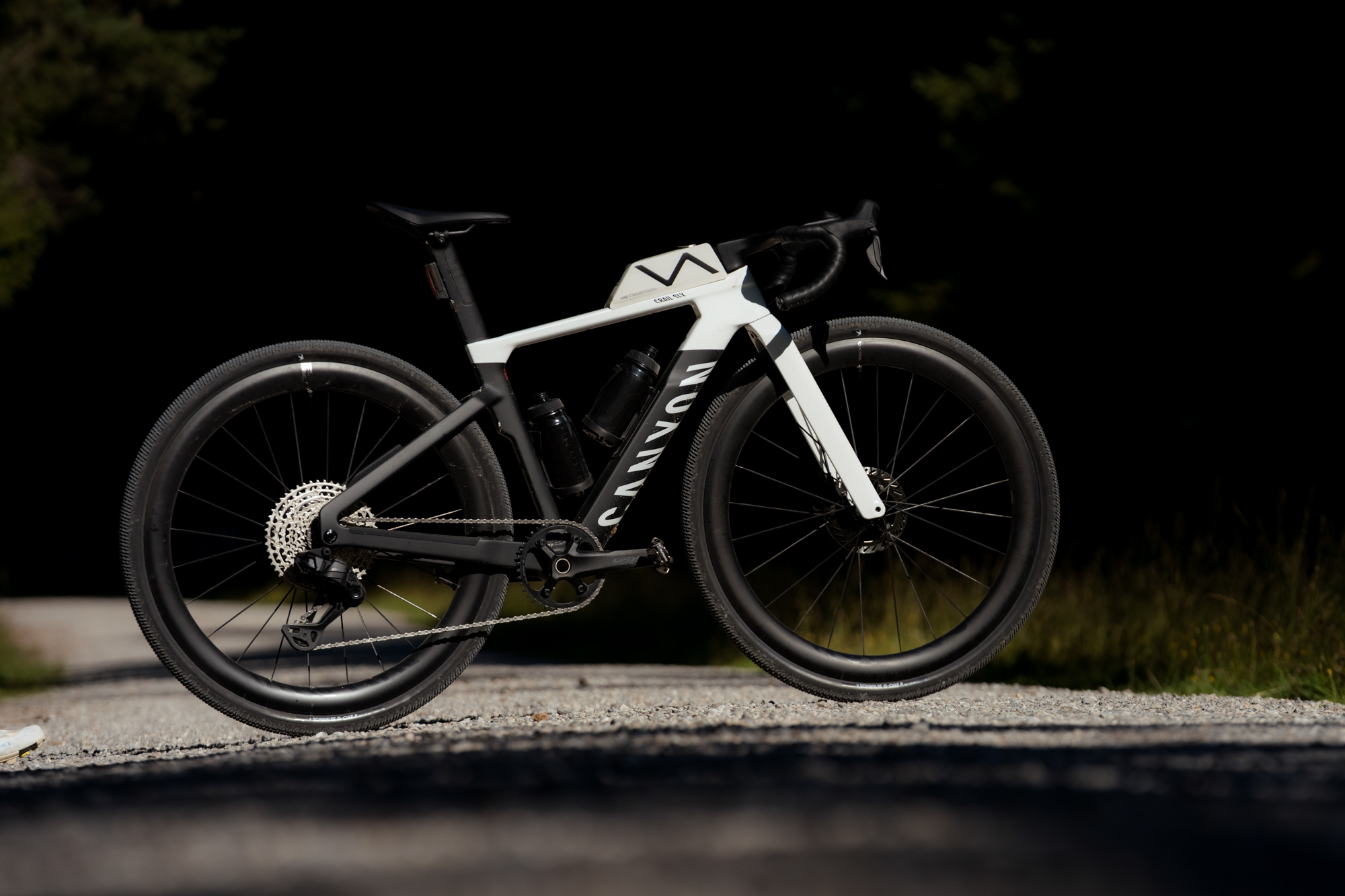

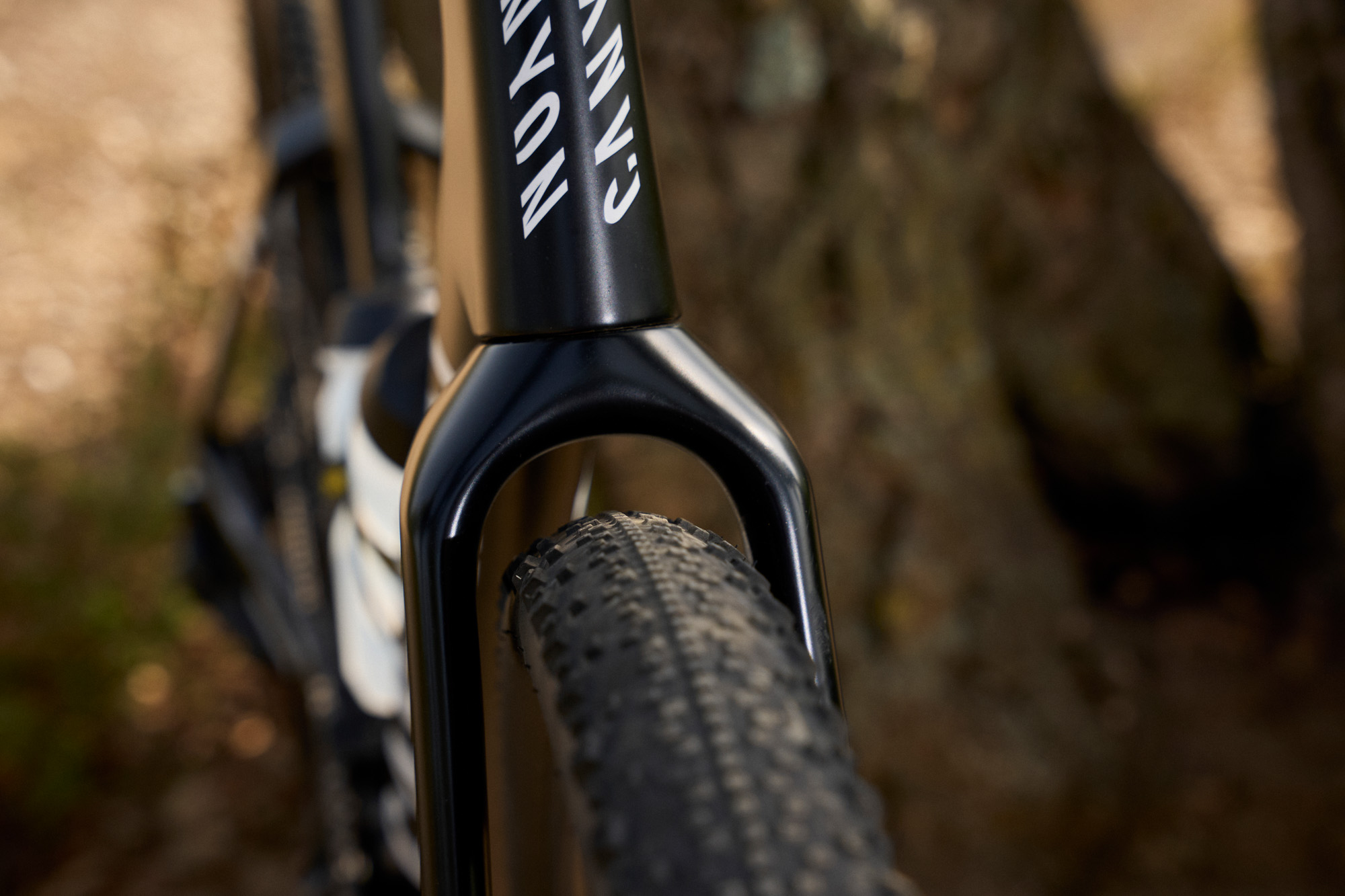

57 mm-es gumi egy gravel versenybringában
Az új Grail váza és villája 57 mm széles, azaz 2,25 colos gumikhoz készült, ráadásul a Canyon szerint még az ISO által meghatározott 4 mm-es biztonsági hézag is megmarad.
Ez azért érdekes, mert a gravelversenyzésben néhány év alatt nagyon sokat változott az ideális gumiméret.
Míg korábban a 40–45 mm-es külsők számítottak tipikusnak egy gravelversenyző bringáján, ma már egyre gyakrabban találkozunk 50 mm körüli vagy annál szélesebb gumikkal. A logika egyszerű, a nagyobb levegőtérfogatú gumi alacsonyabb nyomáson használható, így rosszabb minőségű talajon javulhat a tapadás, a komfort és a kontroll.
A Canyon új Grailje pedig már nemcsak „elviseli” ezt, hanem eleve erre tervezték.

A másik fontos irány az aerodinamika. A Canyon az új Grailt nem egyszerűen egy könnyű, nagy gumis gravel kerékpárnak szánta. A fejlesztésnél kifejezetten a valódi gravelverseny-tempót vették alapul.
A gyártó szerint a Grailt 35 km/h-s sebességnél tesztelték szélcsatornában, és a mérés során gyorsabbnak bizonyult az összehasonlításban szereplő versenytársaknál.

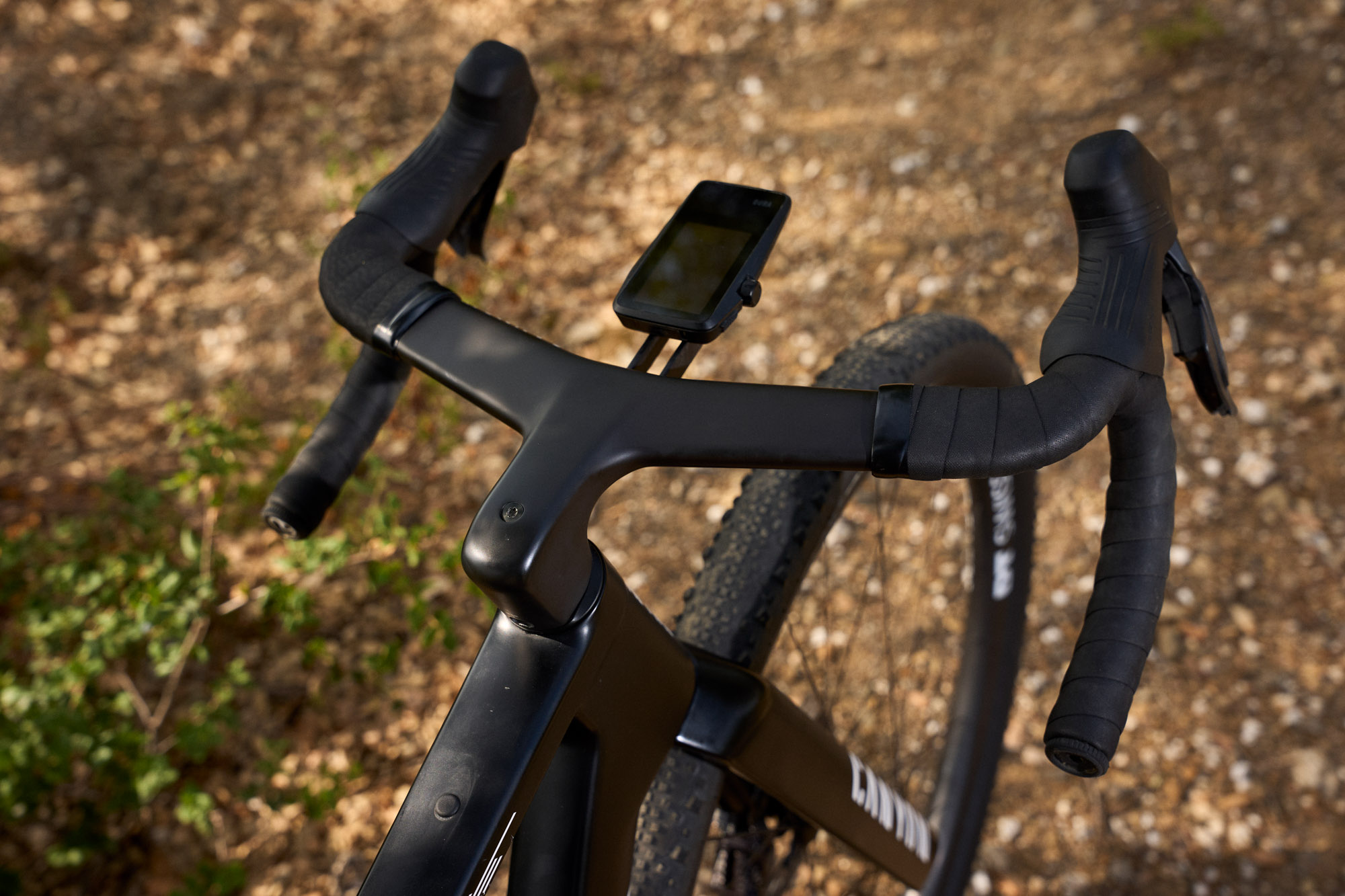

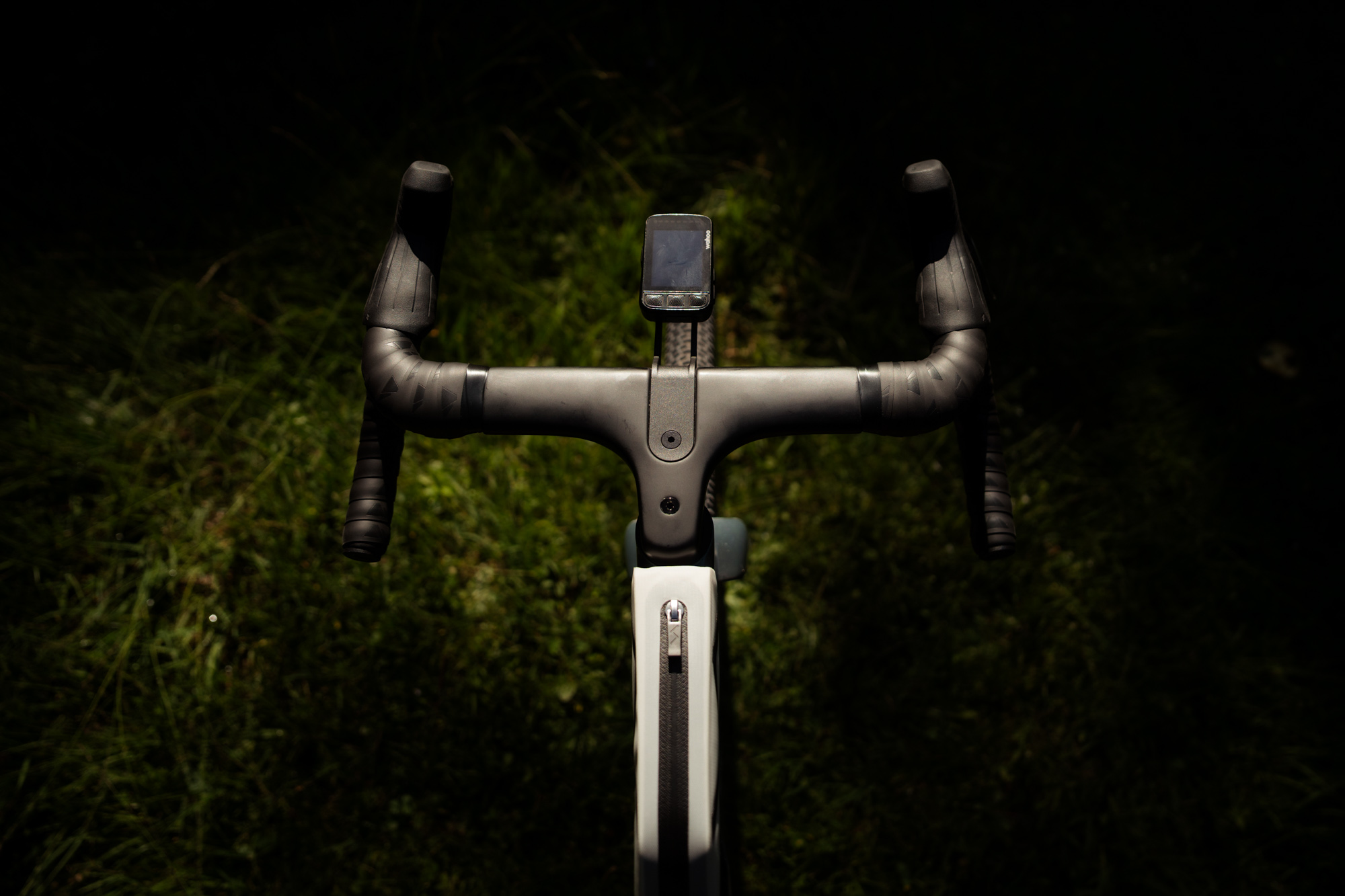

PACE cockpit – állíthatóbb lett a Canyon Grail
Az új Grail CFR és CF SLX modelleken továbbra is megtalálható a Canyon PACE technológiája, de a rendszer tovább fejlődött. A cockpit magassága és szélessége egyetlen Torx 25-ös szerszámmal állítható, így a versenyző könnyebben megtalálhatja a számára megfelelő pozíciót.
A Canyon emellett új Control Drop kormányt is kínál, amelynek kialakításánál a megfelelő flare, vagyis a felső résznél szélesebb alsó fogás is szerepet kapott.Ez nemcsak kényelmi kérdés, technikás terepen a szélesebb alsó fogás jobb kontrollt adhat, különösen akkor, amikor a bringát nagyobb tempónál kell pontosan irányítani.

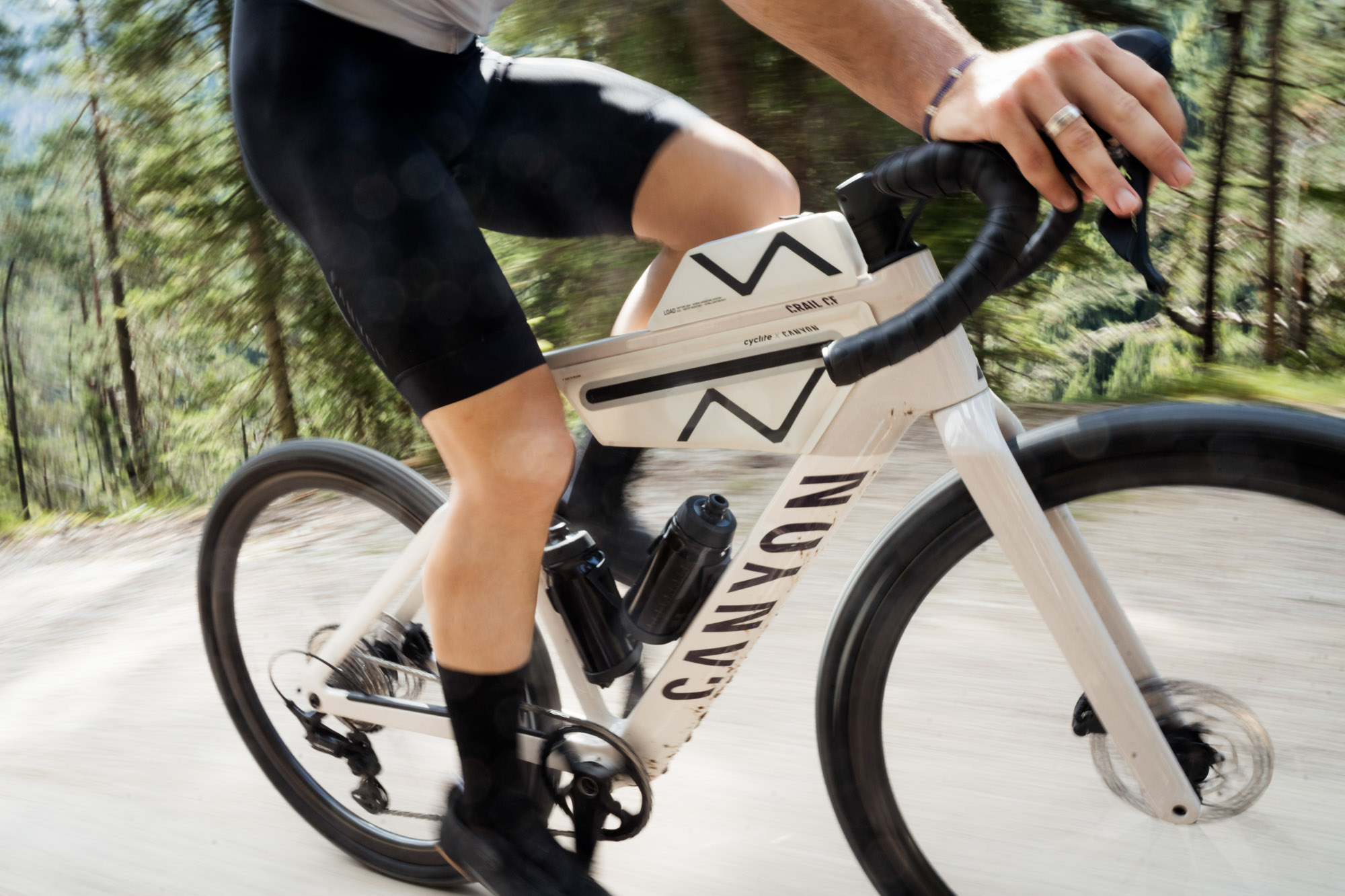

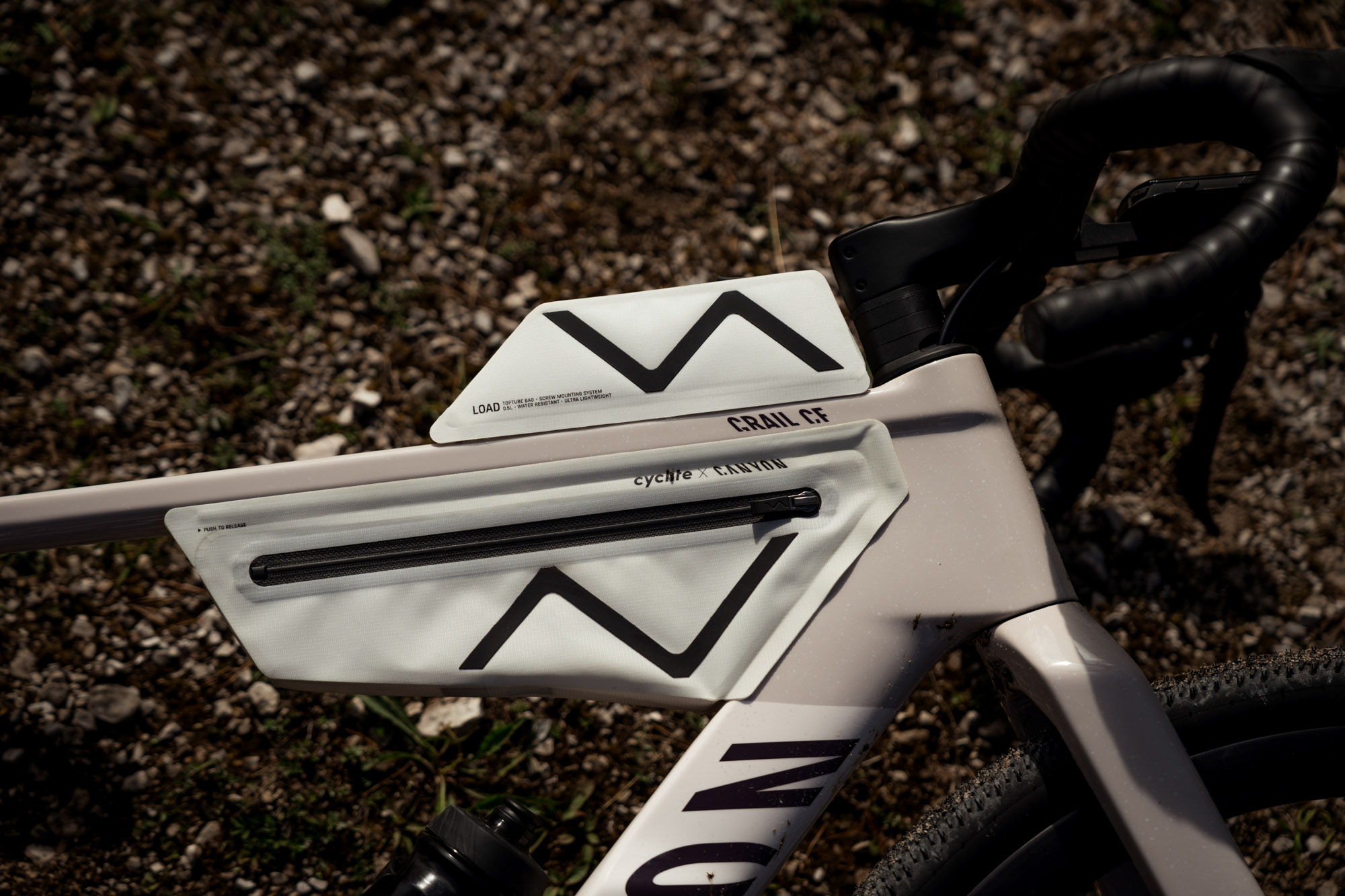

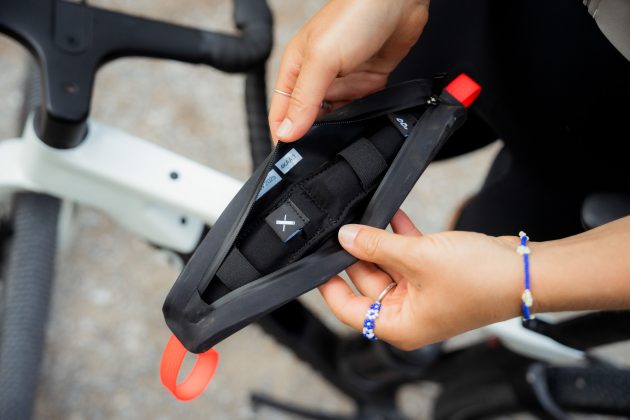

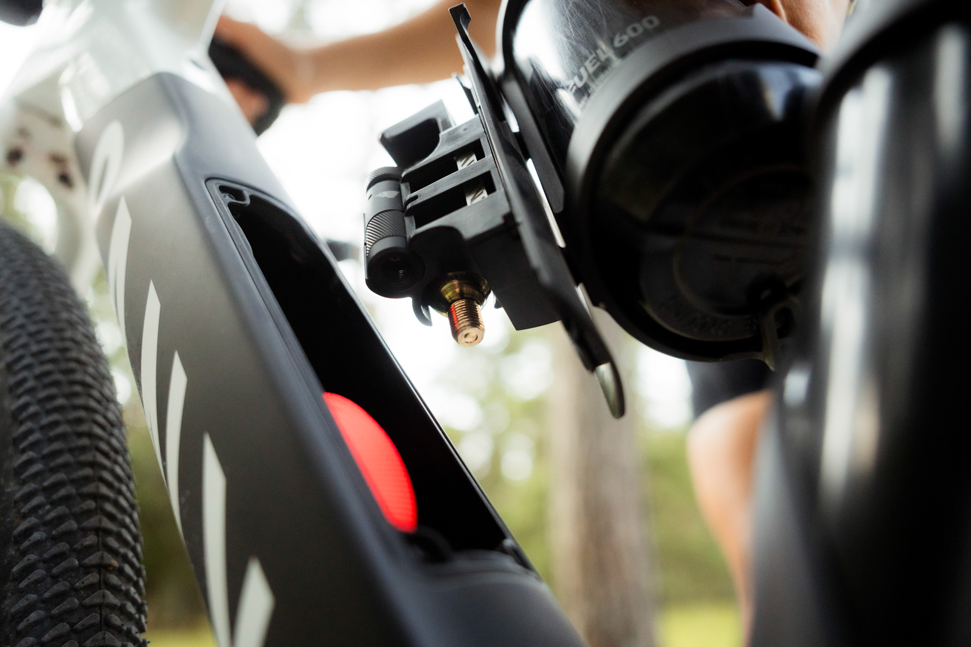

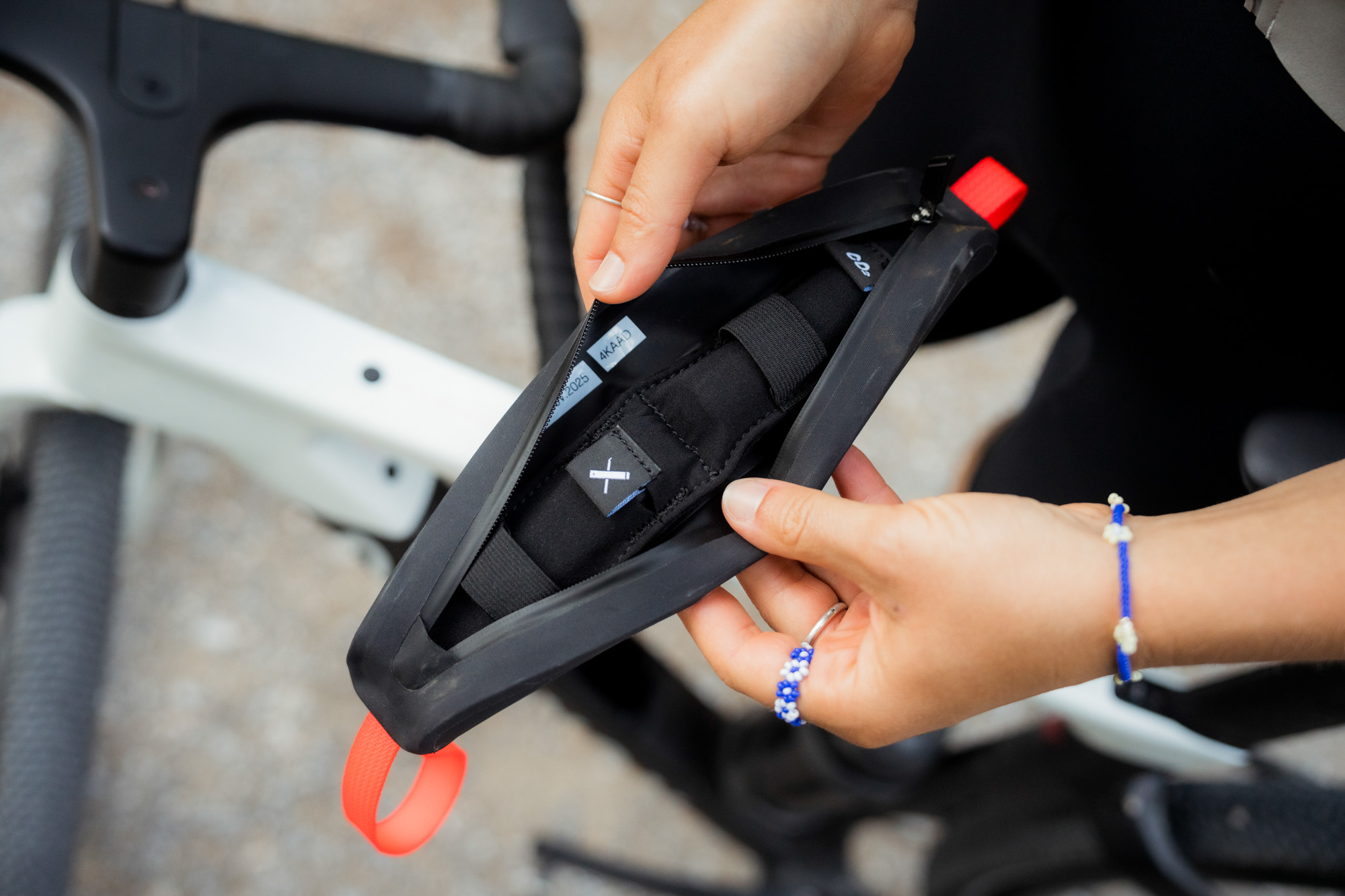

Az új Grail egyik érdekessége, hogy a Canyon a versenyfókusz ellenére nem zárta ki a hosszabb túrákat vagy az ultra távokat. A CFR és CF SLX modelleken megtalálható a továbbfejlesztett LOAD Down Tube Storage, amelyben a szükséges szerszámokat és belsőt lehet elrejteni.
A Canyon a Cyclite-tal közösen könnyű, időjárásálló táskákat is fejlesztett a Grailhez, így a kerékpár bikepacking jellegű használatra is alkalmassá tehető.

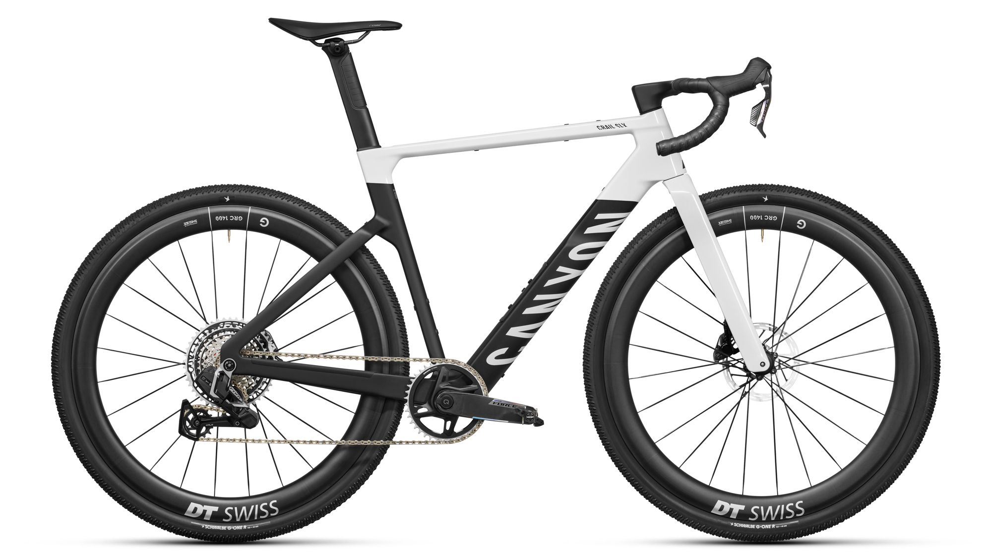

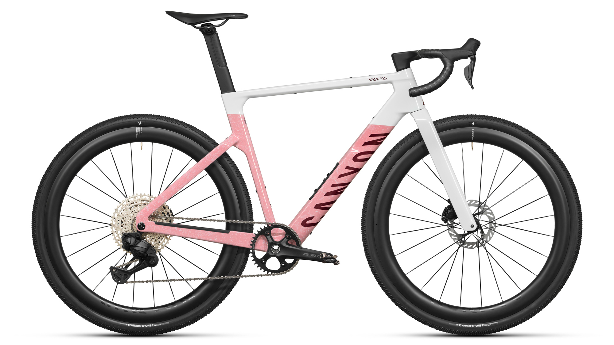

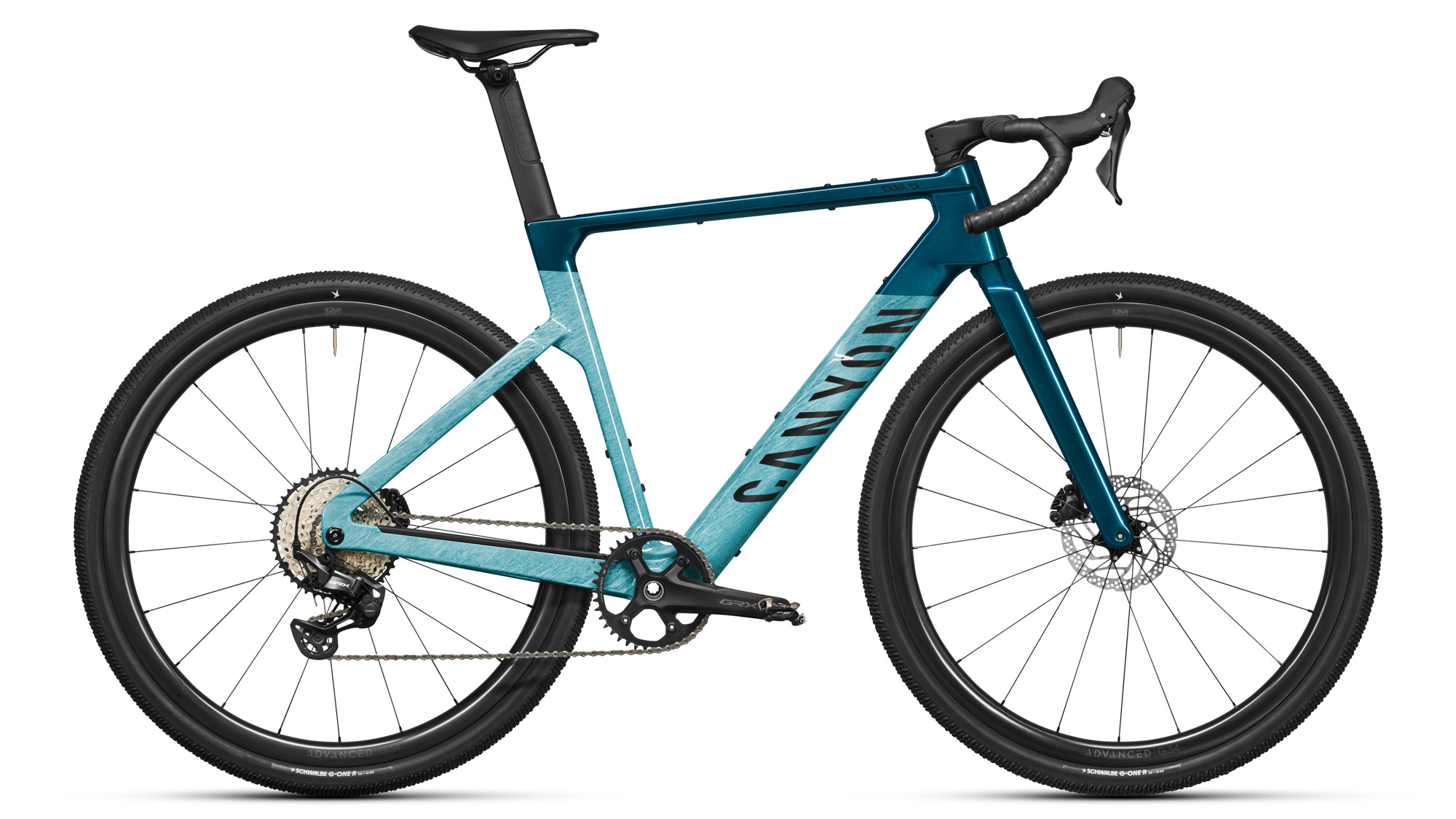

Három szinten érkezik
A 2027-es Canyon Grail három különböző vázra épül:
Grail CFR, Grail CF SLX és Grail CF.
A csúcsot a CFR jelenti, amelyet kifejezetten a profi versenyzők szintjére fejlesztettek. A kínálatban megtalálható a SRAM RED XPLR AXS-szel szerelt Grail CFR AXS, illetve a Shimano GRX Di2 800-as sorozatával felszerelt Grail CFR Di2. Mindkettő 50 mm-es DT Swiss GRC 1100 kerékszettel érkezik.
A középső szintet a Canyon Grail CF SLX jelenti.
Itt a Grail CF SLX 8 AXS teljes SRAM Force XPLR AXS szettet és DT Swiss GRC 1400 kerekeket kapott, míg a Grail CF SLX 7 Di2 Shimano GRX Di2 700-as rendszerrel és Canyon GR 50 CF karbonkerekekkel készül.
A belépő szintű Canyon Grail CF esetében a Grail CF 7 AXS SRAM Rival XPLR AXS elektromos váltást és Canyon GR 50 CF karbonkerekeket kap, míg a Grail CF 7 mechanikus Shimano GRX 600-as szettet és Newmen Advanced G.34 karbonkerekeket használ.
