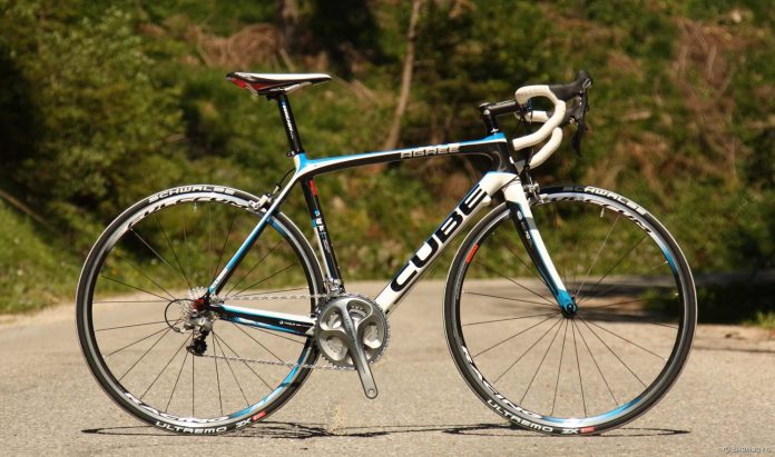

Cube Agree GTC Race kerékpárteszt – bonus track: Ultegra 6700 a boncasztalon
A cég modellpalettájának minden egyes tagjára igaz, így a Cube Agree GTC Race-re is: optikailag tökéletesen egyben van, gusztusos, vonzza a szemet, egyszerűen jó ránézni
Szűk esztendők járnak az országúti tesztpilótára mostanában. Hosszabb távú tesztelésre utoljára tavaly járt nálunk országúti gép, az sem bringateszt apropójából, hanem az új, 5700-as 105-ös teszt kipróbálása céljából. Érdekességképpen megemlítendő, hogy az is egy Cube Agree volt, csak egy alumínium változat…
Mi következik ebből? Egyrészt az, hogy érdemes visszaolvasni a 105-össel szerelt Agree tesztjét, hiszen a mostani teszt másik célja a 6700-as Ultegra górcső alá vétele lesz. Másfelől szegény Agree GTC Race ezúttal megkapja rendesen, vele együtt pedig az olvasó is: olyan tesztet kap, amilyet igen ritkán… (Úgyis kapunk mostanában olyan kritikákat, hogy gyengén nyomjuk, kevés a kép meg a szöveg, bizonyos alkatrészekről nem írunk eleget – hát most itt van, tessék) Egy évnyi nélkülözés során felgyűlt energiák szabadulnak fel, vigyázat, robban…

Ennyi felvezető csapongás után azonban következzen a mostani tesztalany!
A váz
A Cube országúti palettáján jelenleg 16 modell található, ezen belül pedig 3  vázanyagból választhatunk magunknak: karbon, alumínium és titán. A karbon modellek két váztípusra épülnek, ezek közül az Agree GTC a kedvezőbb áru verzió. Erre a vázra három modell épül: a Dura-Ace/FSA alkatrészekkel szerelt SL, az általunk tesztelt Ultegrás Race, és a 105-össel felöltöztetett Pro.
Buborék középcsapágy tájékon: a press fit középcsapágynak köszönhetően ez a csomópont jól felhízott, és Bikemagos közhellyel élve „a merevséggel nincsen gond”
A monocoque technológiával készült karbon váz nagyon mutatós darab, kidolgozása és fényezése kifogástalan. Szinte minden innovációt megtalálunk rajta, ami napjaink csúcs karbon vázait jellemzi: press fit rendszerű középcsapágy, 1 1/8” / 1,5”-os (tapered) fejcső és villanyak, rejtett fékbowden-vezetés, kis átmérőjű támvillaszárak és csavarkötés nélküli papucs / támvilla csatlakozás.
A látványos fényezést az alsócső alján végig diszkrét, vastag fólia védi, ugyanez került a láncvilla hajtás oldali részére, illetve a fejcsőre magunk ragaszthatjuk fel, a bowdenek mozgásától védendő a lakkot. A láncbekapástól alulemez védi a láncvillát a méretesre hizlalt csapágyház mögött.
Németh Balázs kollégámból a látnok szólt 2003-ban, amikor megállapította, hogy az integrált rendszerek esetében nincsen szükség menetre a csészék rögzítéséhez – és lám, valóban működik anélkül is
A hátsó fékbowden a felsőcső csatornájában szépen elvezetve fut, a bowdenházak csavarral rögzített alumínium idomokban ütköznek fel, a kábelezés pedig szerencsére nem túl bonyolult szerelési munkafeladat. A koncepció megtörik némileg a váltóbowdeneknél, melyek szabadon futnak, és állítócsavarjuk a kormány alatt, a bowdenházon helyezkedik el, nem pedig a vázon elhelyezett ütközőn.
A váz egyik legszebb csomópontja egy kicsit megbontva: a méretes üregbe kerül az alu közdarab, amelybe a bowdenház csatlakozik… A nagyméretű nyíláson keresztül könnyen áthúzzuk a bowdent, aztán mehet fel az alu „zárókupak”, abba pedig a bowdenház
A villa kiszerelése két tanulsággal járt. Egyrészt meglepett, hogy a csapágyak alupersely nélkül, direkt a fejcső karbon anyagában kialakított fészekben fekszenek fel, másrészt rácsodálkoztam a félig alunyakas villa tetemes tömegére (509 g, méretre vágott nyakkal). Ebben az 1 1/8”-1,5”-os méretben – igaz full karbon nyakkal –, de nem nehéz 350 grammos villákat találni, amelyek ráadásul nem a tartósság és a megbízhatóság rovására kínálják ezt a tömeget.
A korábban említett legszebb csomópontból filigrán, 12 mm-es, nyílegyenes támvilla-szárak igyekeznek a kompakt papucsok felé…
A váz mérésénél válik világossá, hogy a Cube az Agree GTC megalkotásánál nem az alacsony tömeg lehetett az elsődleges szempont. Ebben a katalógus szerinti 56-os méretben 1.221 gramm a váz, a legnagyobb – hivatalosan 62-es – méretben pedig már 1.400 gramm felett járunk. A kiló alatti karbonvázak korában ennek minden bizonnyal oka van – hogy pontosan mi, az a menettapasztalatokból kiderül majd.
…ahol hál’ Istennek a régi idők csavarkötése nélkül csatlakoznak a papucsokba
Amiért hangsúlyozni érdemes, hogy a vázméretek katalógus szerint mekkorák, az amiatt van, hogy a valóságban szerintem túl vannak számozva két centivel. Az itt bemutatott 56-osnak mondott váz a mérhető paraméterei alapján inkább 54-esnek felel meg, tekintve hogy 545 mm-es felsőcsővel nem igen látni széria 56-os vázakat (55-56 cm szokott lenni inkább ez a paraméter). Ugyanez igaz a nagyobb méretekre is, választásnál tehát érdemes a geometriai táblázatot átböngészni – különös tekintettel a felsőcsőhosszra – és nem rutinból rendelni. A geometria egyébként szélsőségektől mentes: a szögek nem túl meredekek, de nem is túl laposak, a gép nem túl hosszú, de rövidnek sem mondanám – hogy ez mit jelent a gyakorlatban, az szintén a menettapasztalatokból derül ki majd.

A hajtás közben fellépő igénybevételekkel szemben kőmerev a váz, viszont a pálcikára emlékeztető támvillaszárak jóvoltából vízszintes értelemben kellőképpen „él” a hátulja, nagyon hatékonyan csillapítja az úttest felől érkező rezonanciát. Összegezve tehát a váz jóvoltából a bringa irányítása kiváló, a merevsége kimagasló, de mindemellett komfortot is nyújt. Ezen előnyök mellé lehet a másik serpenyőbe pakolni a karbon vázszettől elvárhatónál lényegesen nagyobb tömeget. A túloldalon azonban annyi pozitívum van, és azok olyan szinten teszik élvezetessé a bringázást vele, hogy ezennel a tömegből is erényt gyártanék: van benne anyag, tehát a strapabíró megbízható gépet kereső kollégák szeretni fogják.
A váltórendszer „jól tette a dolgát”, őszintén szólva váltásteljesítményben a Dura-Ace, Az Ultegra és a 105-ös között hátul szinte egyáltalán nem, legfeljebb elöl tudok különbséget tenni, a drágább szettek javára. Az első váltó az Ultegra esetében azonban szerintem teljesen Dura-Ace szinten dolgozik, legalábbis ha emlékeim nem csalnak.
Az áttételezésről érdemes még pár szót ejteni. Az 50/34 kontra 11/28 összeállítás igen széles fokozatskálát tesz lehetővé, gyakorlatilag kiváltható vele egy tripla hajtómű is akár, továbbá még a Dolomitokban sem valószínű, hogy találunk olyan emelkedőt, ahová ne lenne elegendő a 34/28-as áttétel. Edzés- és sport jellegű országúti bringázásra, valamit arra az esetre kiváló, ha valaki olyan áttételskálát keres, amivel bármilyen terepviszonyhoz alkalmazkodni tud. Aki ezzel szemben a normál hajtóművön szocializálódott, mint ahogyan én, és szereti a finom fokozatkiosztást, az furán fogja érezni magát vele. Síkon nehéz megtalálni az optimális áttételeket, így ismét azon kaptam magamat, hogy vagy nagytányér csörlőn rakosgatom a láncot, vagy kistányér kónuszon próbálkozom. Előbbi azért szerencsétlenebb, mert ez esetben – a felső, nagyobb lánckerekek 2-3 fognyi ugrásai miatt – amennyiben változnak mondjuk a szélviszonyok, és váltani kell, az ugrás vagy túl nagy, vagy túl kicsi lesz. Egyszóval versenysportra hazai körülmények között továbbra is feleslegesnek tartom a kompaktot, a célcsoportot inkább a sport- és szabadidő jelleggel kerékpározók jelenthetik.
A fékváltókar ergonómiája továbbra is a mostani mezőny legjobbika szerintem, utána következik véleményem szerint a Campagnolo, majd pedig a Sram. A gyári hézagolók közül – ahogyan azt már korábban említettem – a magasabbikat tettem a fékkar fölé, így a kar a lehető legközelebb helyezkedett el a kormányhoz, ami nekem továbbra is tetszik, tekintve, hogy nem rendelkezem lapátkezekkel. A jobb oldali Ultegra fékváltókar mechanikájával megint volt egy kis gond, de Shimano esetében ezen már nem lepődök meg. A jelenség ugyanaz volt, mint a tavalyi 105-ösnél: a kisebbik lánckerekek felé váltást végző kar olykor „kiakadt” és ilyenkor az ember üresben is benyomhatta akár ütközésig, a váltás nem történt meg. Ez a tesztidőszak elején elég gyakori volt, majd később egyre ritkábban fordult elő.
A fékrendszerrel nagyon meg voltam elégedve. A fékerő kellőképpen nagy és jól adagolható, a könnyed sebességcsökkentés és a blokkolás között széles tartományon belül lassíthatjuk vele a gépet. Mindezt pedig úgy érjük el, hogy a rendszer működtetésére fordítandó energia csekély. Hogy lássuk, ezek a dolgok mennyire szubjektívek, megemlíteném, hogy beszéltem olyan versenyzővel, aki szerint gyalázatosan rossz ez az Ultegra fékszett… Olyan is akad, aki egyenesen azt állítja, hogy a Shimano sohasem gyártott jó fékeket. Ezt a megállapítást tényekkel lehet cáfolni, ugyanis a cég első kétforgáspontos fékje, a 7403-as Dura-Ace, a Tour 1993-as mérésekkel megtámogatott összehasonlító tesztje alapján csak minimális mértékben maradt el fékerő tekintetében a Magura hidraulikus országúti fékjétől. A 2004-ben debütáló 7800-as Dura-Ace pedig a maga idejében minden tekintetben a legnagyobb teljesítményű féktest volt – szintén a németek vizsgálatai alapján. Miután a Shimano összes mai féktestje a 7403-as és a 7800-as hagyományaira épül, ezért hacsak a fékváltókar áttételezésén nem babrálnak el valamit kedvezőtlen irányba (mint azt tették szerintem a Dura-Ace Di2 esetében), akkor a fékteljesítménnyel nagy probléma nem lehet.
A hajtómű merevségével nincsen gond, de ahogyan azt már a 105-ös tesztjében is említettem, senki ne várja tőlem, hogy a menetes Hollowtec II és ugyanennek a press fites változata között merevség tekintetében megérezzem a különbséget. Már az eredeti koncept is bőven jó volt, ha ez a marketingszöveg szerint még annál is merevebb rendszert alkot, annak csak örülhetünk.
Mi van még egy biciklin, nézzük csak…
A kerékszett például… A Fulcrum Racing 5-ösei jól tűrték a hazai utak simogatását, jó oldalmerevségű, stabil és tartós darabok képzetét keltették. A felni anyaga és az Ultegra fékpofák minden bizonnyal szerették egymást, legalábbis a fékteljesítmény alapján nem úgy tűnik, hogy az ellenkezője állt volna fenn.
Érdekes páros: a Schwalbe országúti csúcsmodellje a Fulcrum egyik legolcsóbb kerékszettjén
A gumik minden körülmények között megfelelő tapadást biztosítottak, és a tesztidőszak alatt defektet nem kaptam velük. Hazai útjainkon az ilyen könnyű, vékony oldalfalú külsők mumusa amúgy a felütéses defekt, ilyen esetben garantált oldalfal-felszakadás lesz a végeredmény, ami többnyire egyben a gumi kukázását is jelenti sajnos. Éppen azért lehetséges, hogy ezeket a nagyteljesítményű külsőket érdemes inkább a versenyekre tartogatni (nem mintha olyankor jobbak lennének az utak), és nem az edzések folyamán szétütni.
A nyerget az első próba alapján kényelmetlennek találtam, de aztán megszoktam ezt is, mint a nyergek 99%-át, ami eddig megfordult alattam. A leghosszabb táv, amit tekertem rajta, 150 kilométer volt, és gond nélkül sikerült abszolválnom. Közben rájöttem, hogy a számomra kicsit lapos ülőfelület mellett azért erényei is vannak: kialakításából adódóan nagy előre-hátra mozgást tesz lehetővé, orra pedig széles, lapos, így a nyeregben előre csúszva is kényelmes támaszt nyújt. Hibája, hogy a látványos kék/fekete fényezés az oldalsó éleknél már 8-900 kilométer után látványos kopást mutatott.
Gusztusos megjelenésű, de feledhető: a nyeregnek nem a kényelem a legfőbb erénye, a szélén a fekete sáv pedig hamar fehérre kopik
A kormánnyal és vidékével nem volt probléma, bár a magam részéről továbbra is a klasszikus hajlítású darabokat fogom preferálni, de ez már majdhogynem ízlés kérdése, ugye…
Összegezve
Mai magyar fizetések ismeretében 600.000 Ft nem kevés pénz, ha azonban azt nézzük, mit kapunk mindezért cserébe, azt láthatjuk, ár/érték arányban nem szégyenkezhet a Cube, hiszen hasonló felszereltséggel, hasonló szintű vázzal ugyanezt más gyártótól akár másfélszeres összegért kaphatjuk meg – és ez nem feltételezés, hanem tény.
Egyébiránt a Cube Agree GTC Race célcsoportja nem a gramm-mániások közül fog kikerülni, az biztos. A váz-villa kombó legfőbb erénye ugyanis nem a tömege, hanem a merevsége, a beépített anyagmennyiségből eredő vélhető megbízhatósága, a geometria által nyújtott kedvező menettulajdonságok, és a hátsó traktus által nyújtott komfort. A minél könnyebb vázak előállítását célzó általános világtrend közepette nehéz olyan vázat találni manapság, ami más, hasonlóképpen fontos erényekkel bír – az Agree GTC Race pedig pontosan ilyen. Jó szívvel ajánlható emiatt nagyobb tömegű bringásoknak, akik számára a megbízhatóság mindennél fontosabb.
A gép ebben az alkatrész-összeállításban is tökéletes, de akiben mocorog a tuning kisördöge, annak azért adnék néhány tippet. A kormányt idővel egy könnyebb darabra cserélve a megbízhatóság csorbítása nélkül nyerhetünk 50-100 grammot is akár. Akinek nem jön be a nyereg által nyújtott komfort, az vásárolhat egy komolyabb/könnyebb darabot, itt foghatunk további 80-100 grammot. A nyeregcsövet nyugodtan megkurtíthatjuk, felesleges 15 cm extra csőhosszt cipelni – ez becslésem szerint 70-80 grammot is jelenthet akár. A Fulcrum Racing 5 edzésre kiváló, de aki grammokat számolgat, az beszerezhet mellé aránylag emberi áron egy 4-500 grammal könnyebb versenykerékszettet. Ezekkel a tuningokkal egyrészt megnövelhetjük a gép teljesítményét, másrész a pedállal együttes össztömeget vastagon lenyomhatjuk 8 kiló alá – már akinek ez fontos.
„Ujjé, a Ligetben nagyszerű!”
Nem utolsósorban pedig az Agree GTC Race a megjelenésével is hódít, szép és szerethető gép, amit fájó szívvel ad vissza a kiéhezett tesztpilóta. Reméljük azonban, az újabb böjti időszak nem tart ilyen sokáig…
