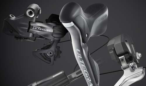

Az Ultegra Di2 szett fékváltókart, első- és hátsó váltót, akkumulátort és kábelszettet tartalmaz majd, minden egyéb alkatrész a mechanikus 6700-as szettből kerül majd ki. Az alkatrészek kizárólag az új, sötétszürke „glossy grey” színben lesznek elérhetők.
Shimano Ultegra Di2: ST-6770 fékváltókar
A Dura-Ace Di2 kábelein belül négy adatkábel fut, ezzel szemben az új Ultegra Di2 kettővel oldja meg ugyanezt. Részben ebből következik, hogy a csatlakozók is kompaktabbak, a Dura 8,8 mm-es átmérőjével szemben mindössze 5,1 mm-es átmérővel bírnak. Emiatt viszont a két szett elektronikus részegységei nem lesznek egymással kompatibilisek.
A Shimano Ultegra Di2 a következő alkatrészeket tartalmazza:
ST-6770 fékváltókar
Tízsebességes kéttányéros rendszerekkel kompatibilis. Állítható fékkartávolsággal, kis ellenállású elektronikus nyomógombokkal rendelkezik. A gombok elhelyezkedése megegyezik a Dura-Ace Di2-n megismerttel. Tömege: 313 g / pár
RD-6770 hátsó váltó
Gyors, precíz és sima elektronikus váltás akár terhelés alatt is – állítja a marketingszöveg. A Dura-Ace Di2-höz hasonlóképpen a beállítás könnyen, nyomógombok segítségével történik, és ha a váltót ütés éri, automatikusan „leold” a rendszerről, a további károsodásokat kerülendő. Széles áttételskálával kompatibilis, a 11-28-as felállást is tolerálja. Tömege: 270 g
Shimano Ultegra Di2: RD-6770 hátsó váltó
FD-6770 első váltó
Tízsebességes kéttányéros rendszerekhez. Gyors, precíz és sima elektronikus váltás akár terhelés alatt is – állítja ismét a marketingkommunikáció. A Dura-Ace Di2-höz hasonlóképpen ez is automatikusan állítja a keret pozícióját a hátsó fokozat függvényében. Tömege: 162 g
Shimano Ultegra Di2: FD-6770 első váltó
SM-BTR1 akkumulátor
Nagyteljesítményű lithium-ion akkumulátor (7,4 V), melynek fel- és leszerelése könnyű, töltése pedig mindössze 90 percet vesz igénybe. Tömege 71 g
Shimano Ultegra Di2: SM-BTR1 akkumulátor
SM-EW67-A-E kábelszett és vezérlő/kijelző egység
Vezérlő/kijelző egységgel felszerelt kábelszett, mely a Dura-Ace Di2-höz hasonlóképpen egy kapcsolópanel segítségével információkat ad az akku töltöttségi állapotáról, illetve nyomógombok segítségével végezhetjük a váltó állítását rajta keresztül. A kábelszett több hosszban lesz elérhető alkalmazkodva a különböző méretű vázakhoz.
Összehasonlító tömegadatok (minden adat gyári mérés és grammban értendő):
Dura Ace Di2 / Ultegra Di2
Fékváltókar 255 / 313
Hátsó váltó 225 / 270
Első váltó 124 / 162
Akkumulátor 71 / 71
Összesen: 675 / 816
