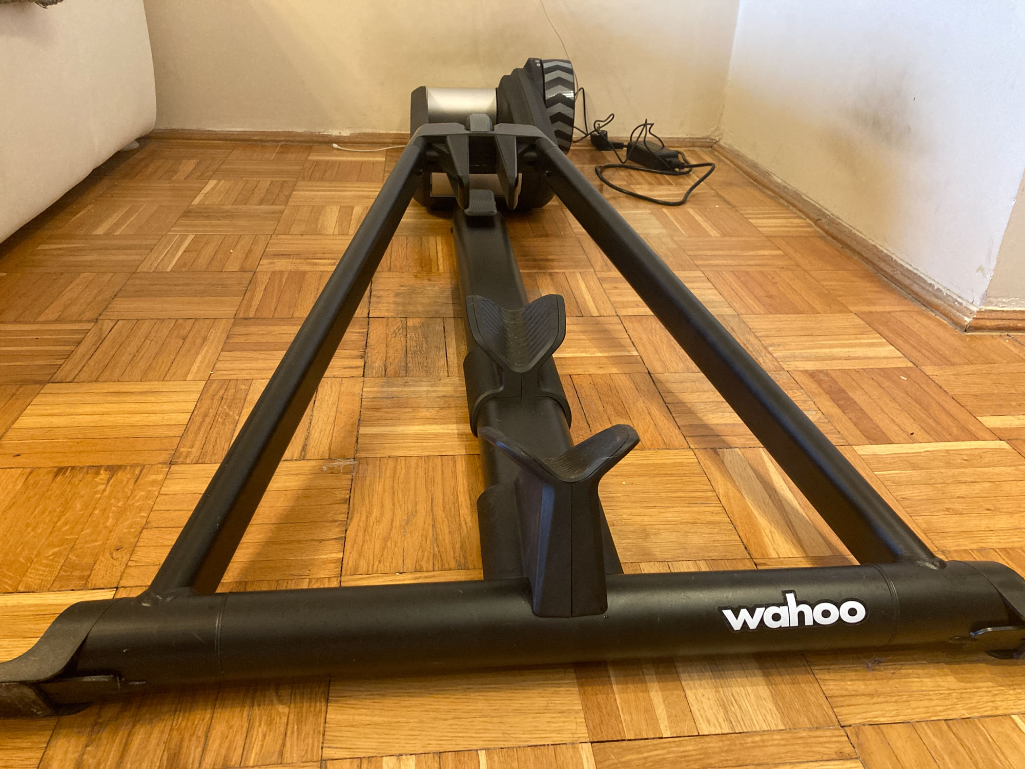

Így rögzül az első kerék
Tengelytávban 950 mm-től 1100 mm-ig kompatibilis a kerékpárokkal, tehát gyakorlatilag az összes felnőtt méretű országútival, gravellel, trekkinggel, mtb-vel, cross bringával használható. Gumiszélességben pedig 53 mm-t mondd a Wahoo, ami a befogó pofák szélességére vonatkozik, de ez így a valóságban nem igaz, ugyanis a kerék átmérője a harmadik szűk keresztmetszet, ami meghatározza, hogy mekkora első kerék fér be a Kickr Rollr-be, a tapasztalataim alapján 622-es (országúti, 29-es monti, trekking, gravel) felniméret esetén max 42-es gumi fér be, egy 45-öst talán még be lehet erőszakolni, de nagyobbat nem igazán. Tehát a maximális 53-as gumi szélesség az 26″-os és 27,5″-os kerekekre vonatkozik, a nagyobb kerekeknél már problémákba fogunk ütközni széles gumival az első keréken, egyébként a kisebb kerekeknél a méréseim alapján 53-asnál szélesebb gumi is befér. Persze felmerül a kérdés, hogy miért akarnánk terepgumival használni egy henger meghajtású görgőt, mert az csak tönkreteszi a hengert és nagyon zajos, ami teljesen igaz, viszont így nem csak hátsó gumit kell cserélnünk ha 29-es montival (vagy túlméretes gravellel) akarjuk használni ezt a görgőt, hanem az elsőt is.

Összeszerelni nem bonyolult, csak pár csavart kell meghúzni és máris használható, gyakorlatilag két darabból áll az egész görgő, amit két csavar kilazításával bármikor ketté tudunk szedni, pl ha szállítani akarnák. Az első kerék tartót fel kell állítani, rátenni a bringát és kb magától beállítja a tengelytávot a görgőt, aztán csak le kell nyomni a kart, ami fixálja a tengelytávot. Ezután egy jófogású görgő tekerésével tudjuk rászorítani a befogó pofákat az első kerékre. Ezenkívül már csak annyi dolgunk van, hogy bedugjuk a konnektorba, ha még nem tettük meg, és párosítsuk a telefonunkon található Wahoo alkalmazással, amin keresztül frissíteni tudjuk és össze tudjuk kapcsolni a wattmérőnkkel (minden ANT+ wattmérővel kompatibilis nem csak a Wahoo saját pedáljával). Ezután még el kell döntenünk, hogy milyen eszközzel akarjuk vezéreltetni a görgőt, de innentől pontosan ugyanúgy működik minden, mint minden más okosgörgőnél. Én próbáltam Wahoo RGT-vel, Zwifttel és a bringás komputeremmel is, mindegyikkel működött.
