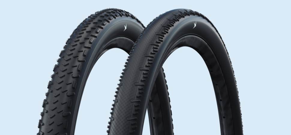

Két jól ismert G-ONE modell érkezik
A Schwalbe nem egy teljesen új mintázattal kezdi a 32 colos korszakot, hanem két meglévő, jól ismert gravel gumiját méretezte át.

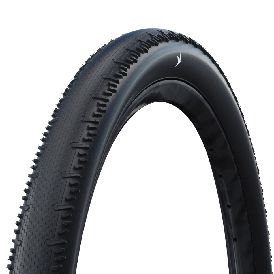

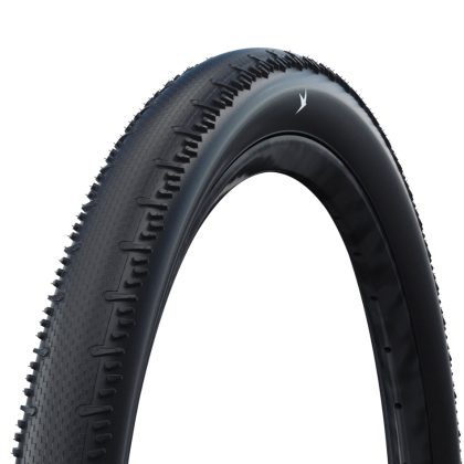

Schwalbe G-ONE RS PRO

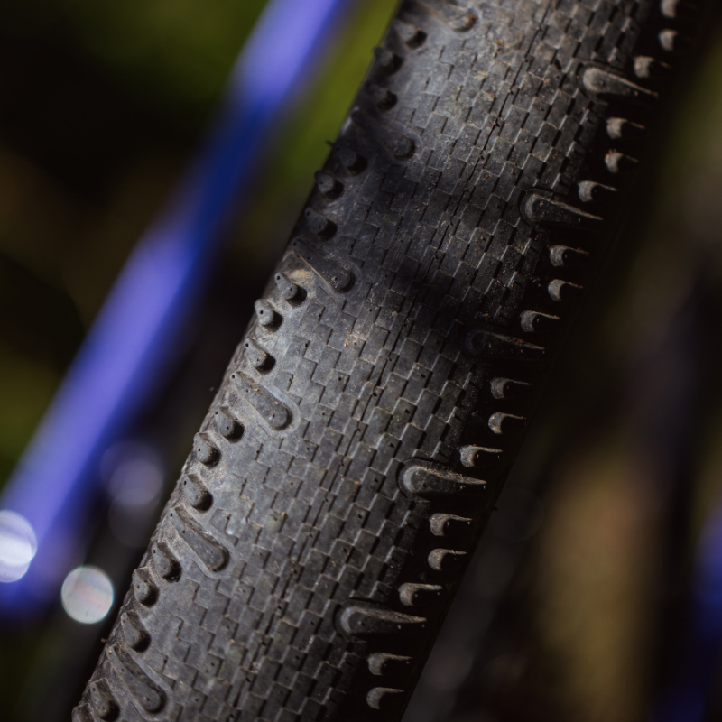

G-ONE RS PRO – ha a sebesség az első
A G-ONE RS PRO a Schwalbe gyors gravel abroncsa, semi-slick jellegű futófelülettel. A modell elsősorban kemény, gyors felületekre készült, miközben a mintázat szélső bütykei megfelelő kanyartapadást biztosítanak. A jelenlegi RS PRO tubeless-ready kialakítású, Race Pro karkasszal és V-Guard defektvédelemmel készül.
A 32 colos változatból:
  • 50-686
  • 55-686
méret készül.
Ez lehet jó választás azok számára, akik a 32 colos kerékből elsősorban a nagyobb sebességet és a gördülési előnyt szeretnék kihasználni.

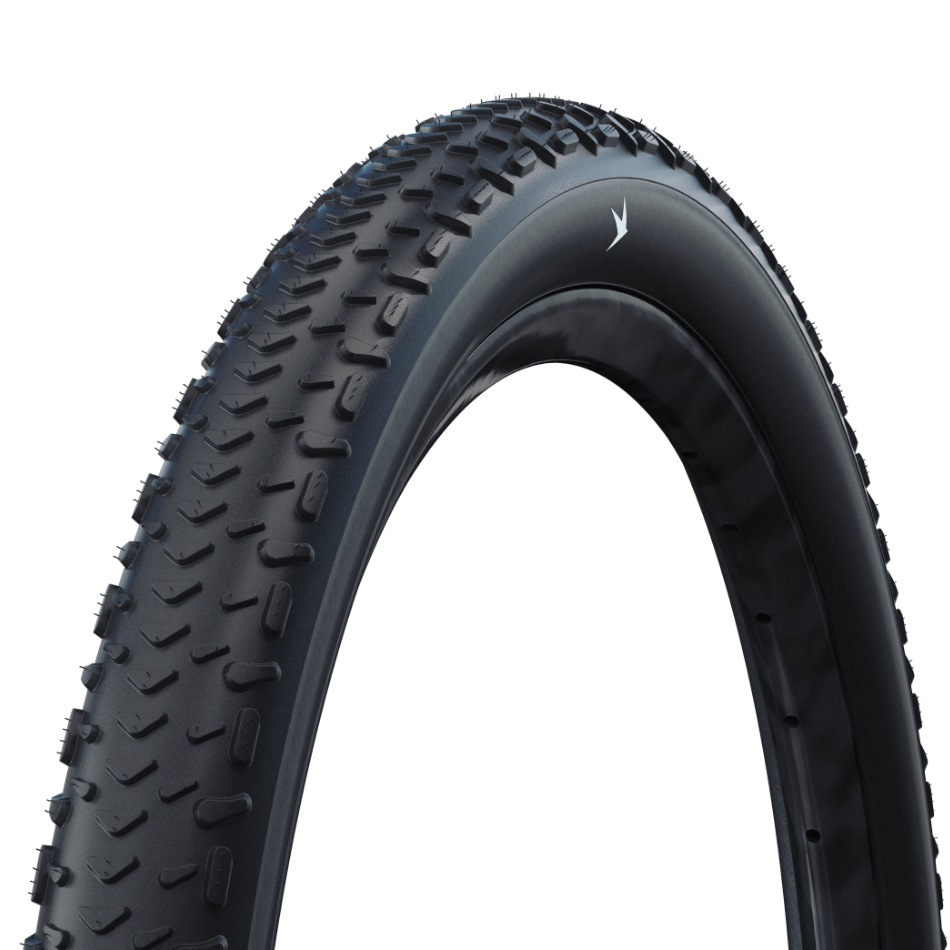

Schwalbe G-ONE RX PRO
G-ONE RX PRO – amikor elfogy az út

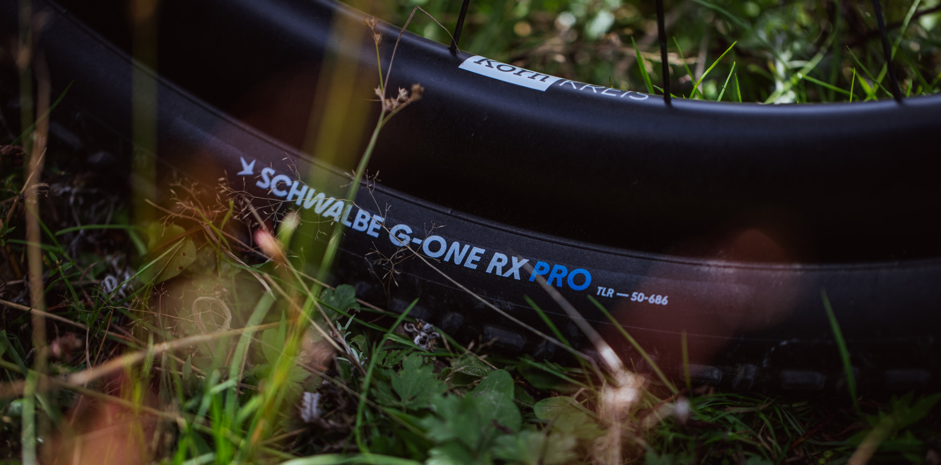

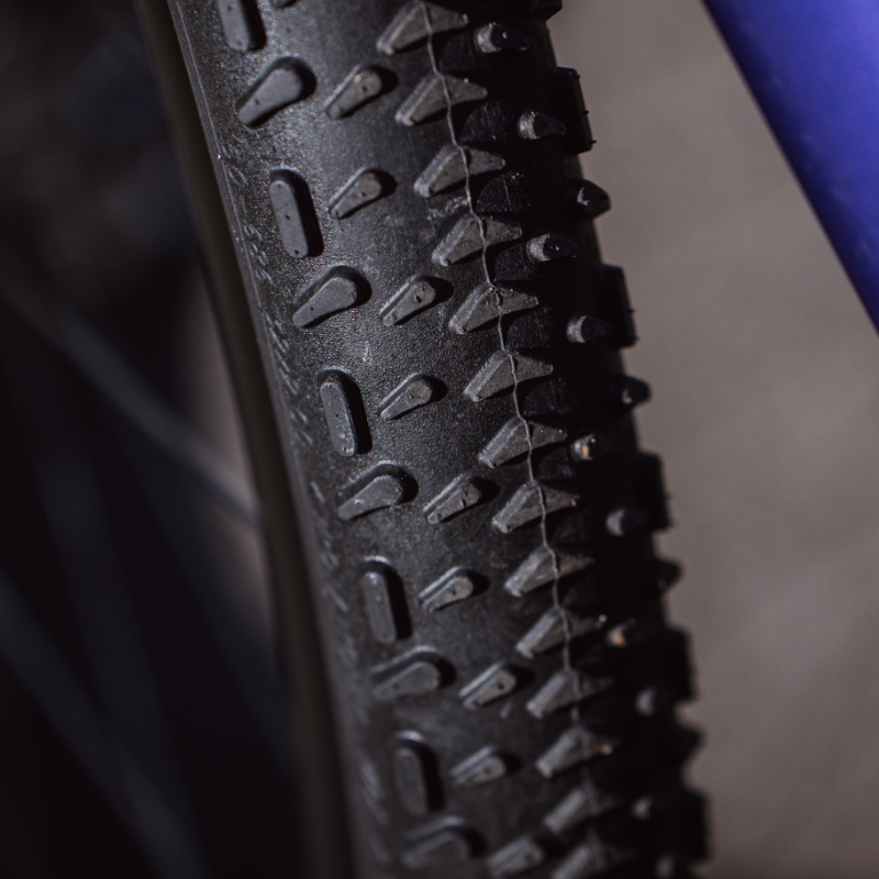

A másik újdonság a G-ONE RX PRO, amely már jóval agresszívebb mintázatú. A modell célja a nagyobb tapadás és kontroll biztosítása nehezebb, kövesebb, lazább terepen.
Nem véletlen, hogy Robin Gemperle éppen az RX PRO 32 colos prototípusával nyerte az Unbound XL-t.
Az RX PRO szintén 50 és 55 mm szélességben lesz elérhető.
