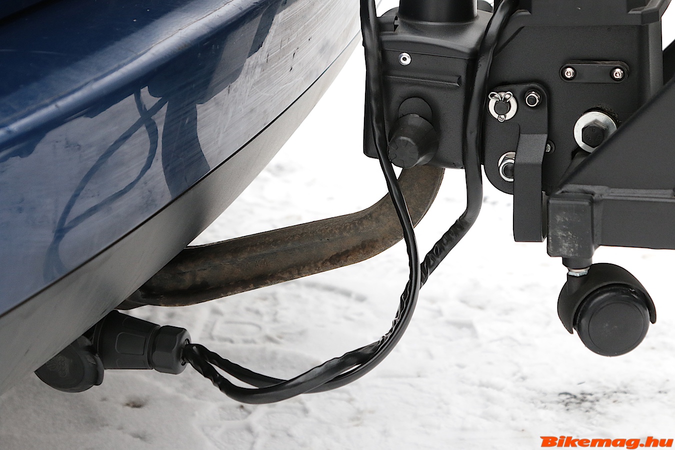

A Diamant Bike Lift valójában egy „kettes” Diamant SG3, amit mi is teszteltünk már, sőt meg is tartottam, és immáron harmadik éve nyúzom nagyjából évi 150 alkalommal. Csak kiegészítették egy elektromos lifttel, ami le tudja engedni a bringákat a földig, illetve utána fel is emeli. 60 kg a terhelhetősége, így két elektromos bringát is könnyedén felemel. És azért az ebike-ok is megállnak 25 kiló környékén. Magának a szállítónak az önsúlya 25 kg, de szerencsére kicsire összecsukható, így nem vészes a vonóhorogig felemelni. A lift működéséhez 13 pólusú csatlakozó szükséges az autón, mivel plusz áramot igényel. A fogyasztásától nem kell félni, mi kiszórakoztuk magunkat a fotózás közben és meg sem kottyant az autó saját akkujának. Mivel 40 mm-t meg van ültetve az autóm, ezért leengedéskor majdnem leért a sín aljára szerelt kerék az aszfaltra. Akinek még alacsonyabb az autója, annak sem kell félnie, van egy nyomásérzékelő szenzor ami leállítja a motort, ha leérne a földre. Sajnos így nem lehet megkönnyíteni a hátsó kerekek cseréjét az autón 😀

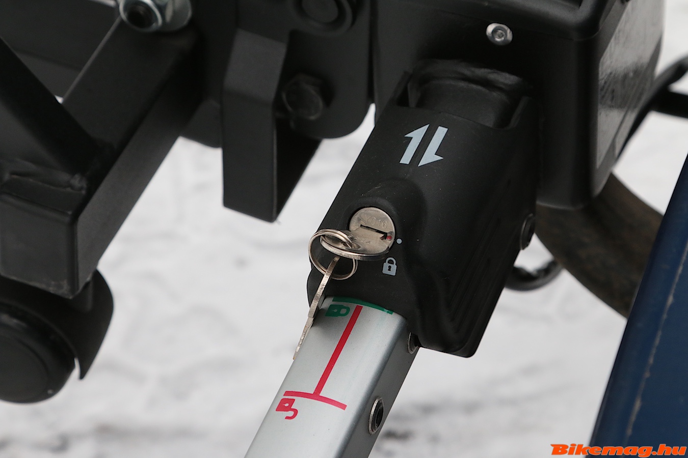

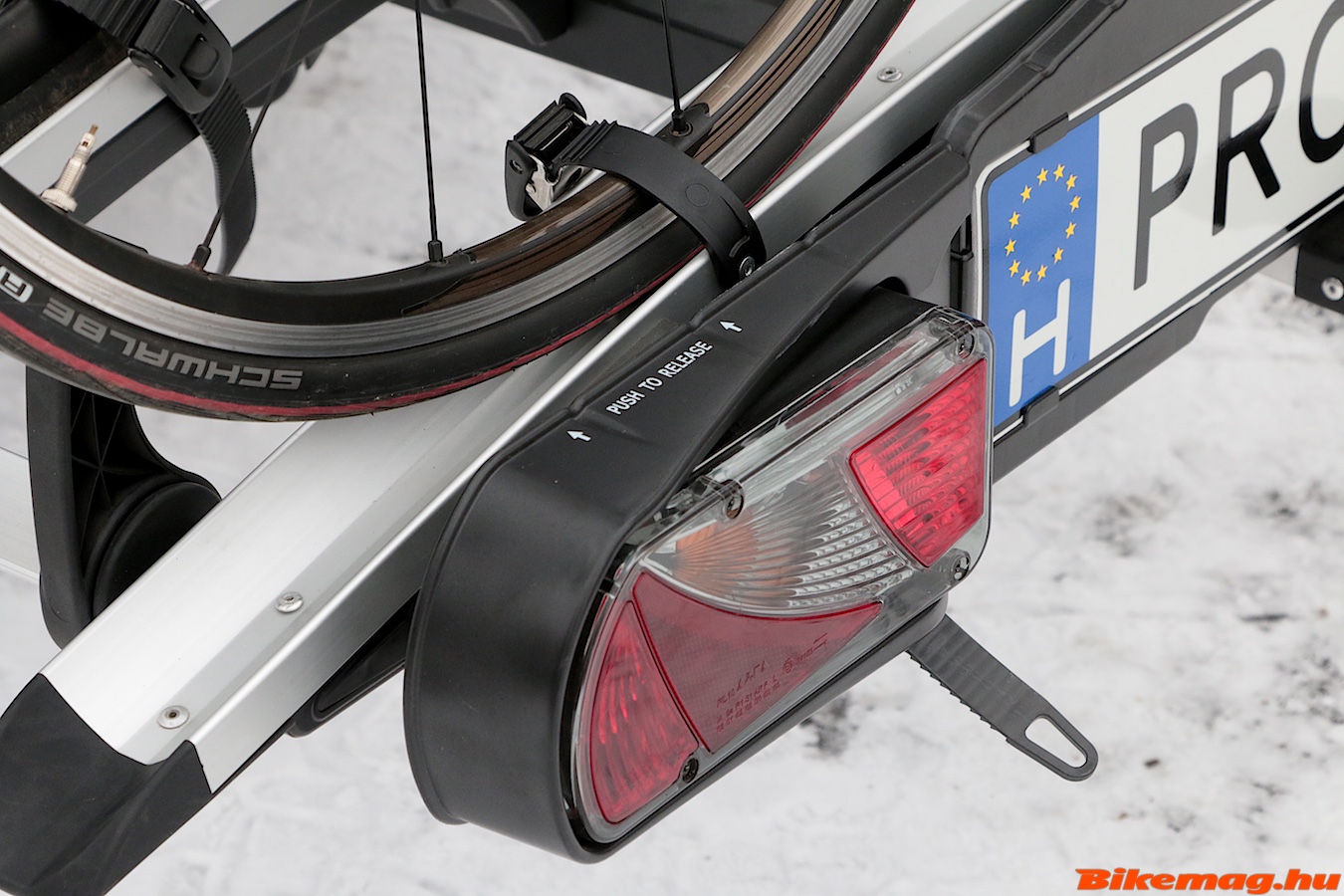

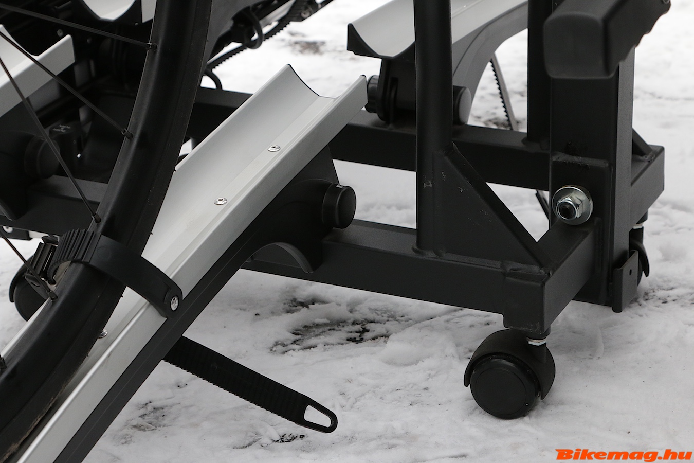

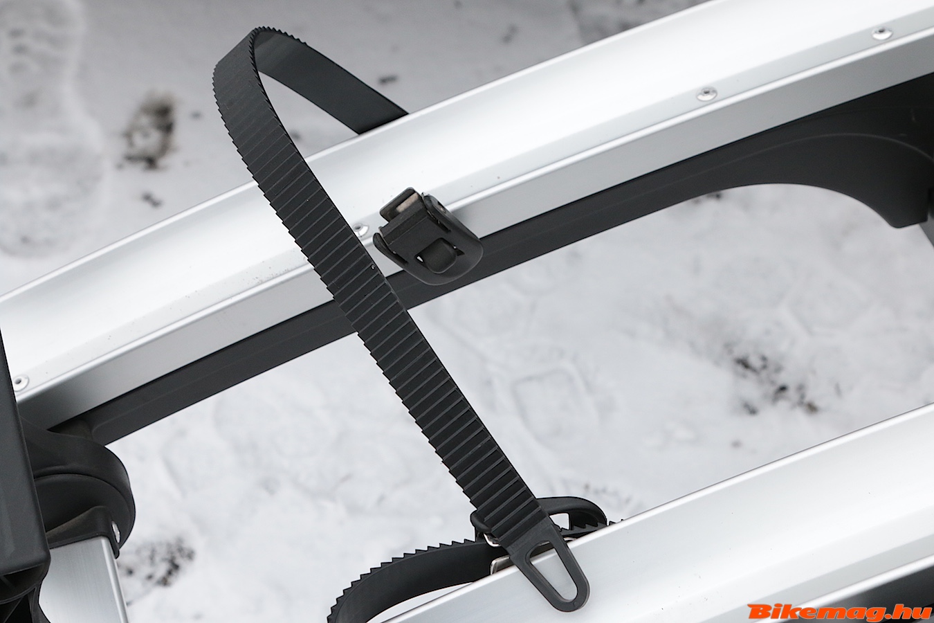

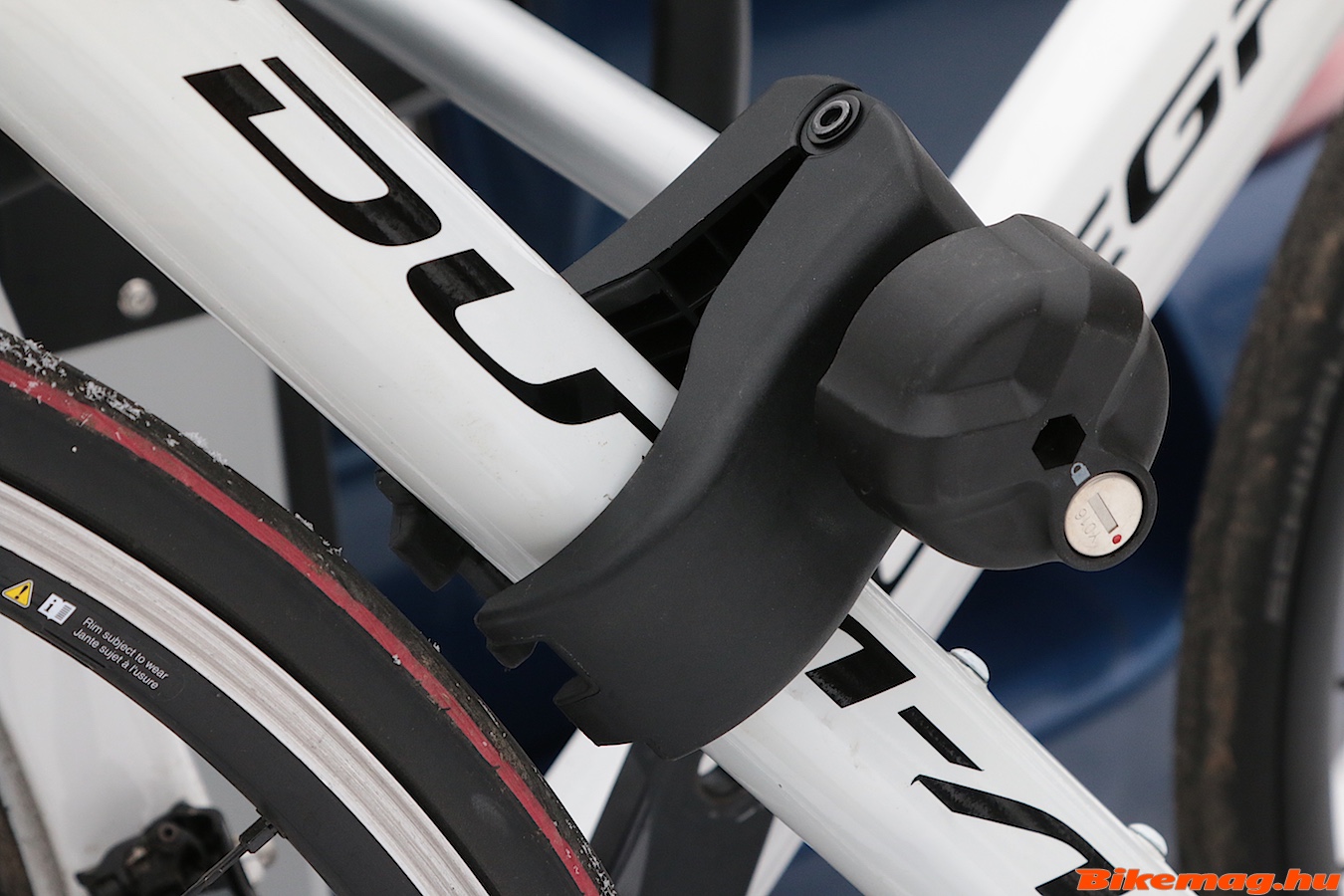

A lift hülyebiztos, a biztonsági stift kiszedése nélkül nem működtethető és ha felső végállásban áll, akkor pedig csipog amíg vissza nem teszed. Természetesen a szabadalmaztatott rögzítési rendszerrel készülő tartó a vonóhorogra rázárható és a bringákat is ugyanazzal a kulccsal tudod fixálni. Nagy öröm, hogy a karok felfogatásán változtattak, így most már nem csak csúsztatni tudod a tartó fém vázán, hanem egyszerűen leveszed és oda teszed fel, ahol a bringa rögzítése szempontjából a legkényelmesebb. Sőt mi több, ezeket a karokat megveheted a régebbi tartódhoz is! A keréksínek a pluszos kerékméretet is fogadják, de a racsnis pántok a fatbike kereket is átfogják. Maga a tartó dönthető is, méghozzá a toronnyal együtt, így a hátsó ajtó nyitását nem akadályozza. Az aljára szerelt négy kerék megkönnyíti a mozgatását. Ahogy minden Pro-User tartónak, úgy ennek is minden része cserélhető, így ha nekitolatnál valaminek, vagy baleset éri, akkor is javítható. Sőt, most már rászerelhető, vezeték nélküli tolatóradart is vehetsz hozzá, így könnyebbé válik a tolatás.
