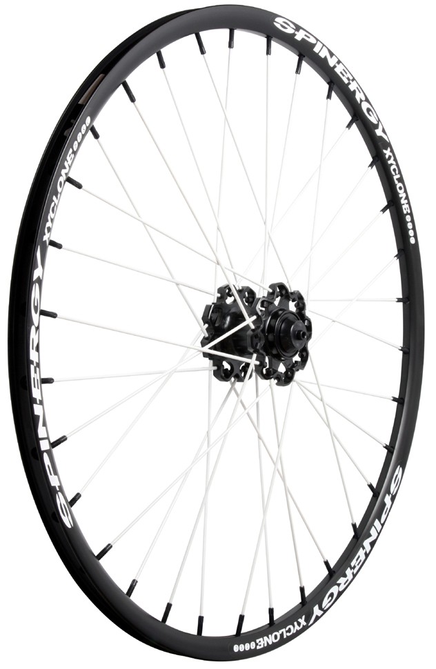

Spinergy Xyclone Disc kerekek
Megkezdődött hazánkban a legendás és mindig egyedi termékeiről híres Spinergy forgalmazása, az X-Factor jóvoltából.
Nálunk az első darabok a Xyclone 26″-os CC kerekek, a következő tulajdonságokkal:
– PBO küllő alapanyag
– 32 küllőfurat (fehér vagy fekete küllőkkel)
– fűzés 2 keresztre, egyenes küllőfej-agyperem kapcsolattal
– belsőgumis felhasználás, csak tárcsafékkel
– hegesztett kivitelű felnik
– CNC forgácsolt alu agytestek, gyorszáras rögzítéssel
– alu agytengelyek
– alu kazettatest
– 24 reteszelés / fordulat
– IS 6 csavaros tárcsa szabvány
Első ára: 72.900 Ft
Tömeg: 776 g + 55 g gyorszár
Hátsó ára: 97.900 Ft
Tömeg: 907 g + 60 g gyorszár

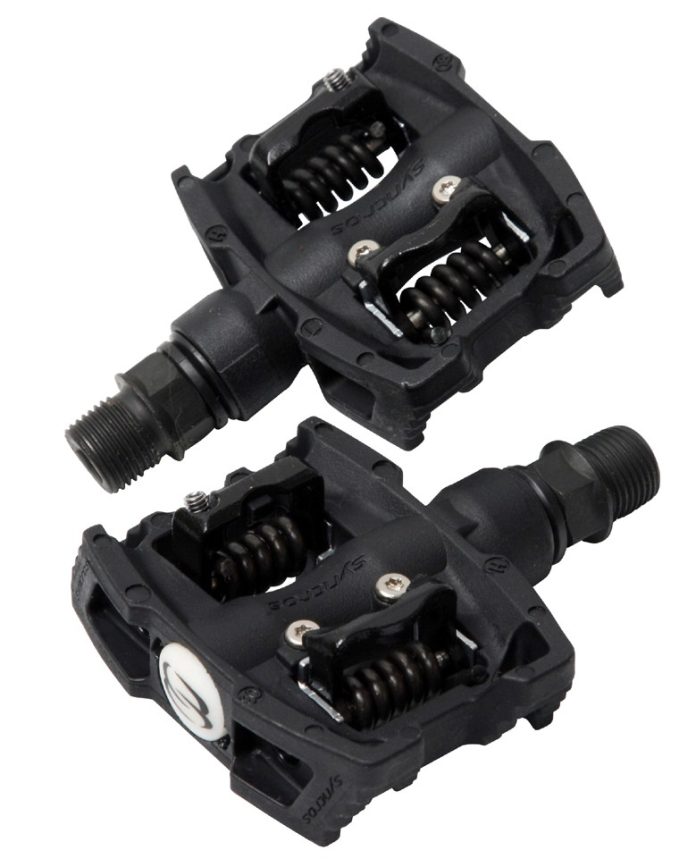

Syncros AM Traverse pedál
A Syncros egyik újdonsága a 2009-es évben. Kompozit pedálkeretes, széles taposófelületű, kétoldalas SPD pedál, mely Shimano és Crank Brothers kompatibilis verzióban egyaránt kapható. Állítható rugóerő, jó sártűrő képesség. Golyós csapágyazás, szétszedhető, javítható kivitel. Stopli a csomagban.
Tömeg: 313 g/pár
Ára: 14.900 Ft

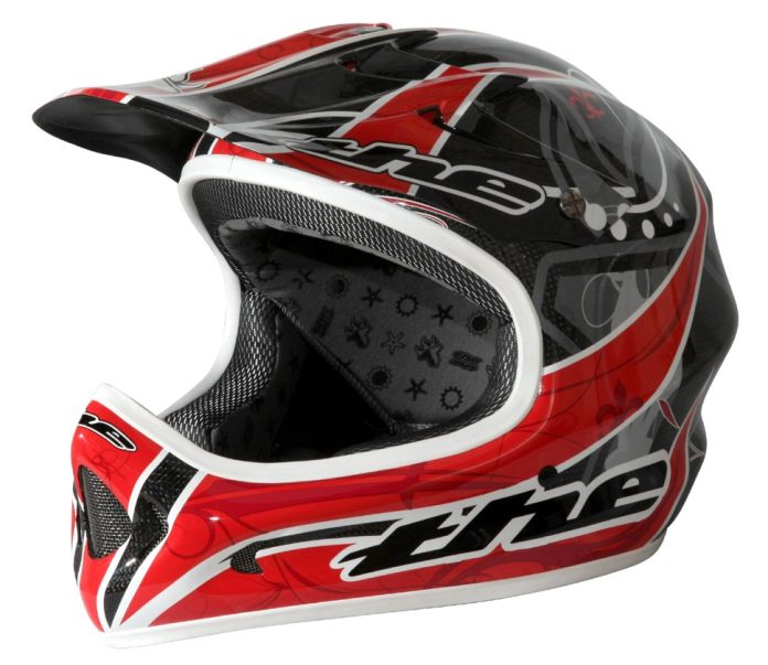

The One karbon bukósisak Twisted Wine festéssel
Prémium kategóriás full face, karbon héjszerkezettel, 11 db szellőzővel, D állcsattal.
Tömeg: 1084 g (M)
Méretválaszték: M
sg01b_2009apr_vj
Ára: 89.990 Ft
