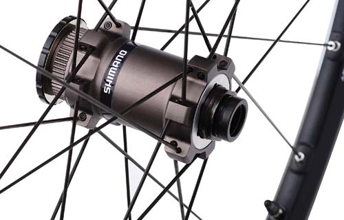

Kezdjük a merevséggel:
A hagyományos ejtőpapucsos–gyorszáras rendszerek legfőbb hiányossága merevség terén jelentkezik. Ez a 80-100 mm-t mozgó XC és maraton gépeknél nem kritikus jelenség, viszont ahogy nő a gépek rugóútja, annál inkább kardinális kérdéssé válik. Egyrészt a hosszabb rugóút nagyobb erőkart eredményez, ami az erő és az erőkar szorzata alapján nagyobb elmozdulást, rugalmasságot és instabilitást okoz, ami az irányítás precizitását is negatívan befolyásolja. A becsúszó és a külső szár átmérőjének növelése csökkenti ezt a hatást, de van még egy erő, amire ez jóval kisebb hatással van: ez a tárcsafékek használata során fellépő csavaró erő.
Minél nagyobb egy teleszkóp rugóútja, többnyire annál nagyobb sebességgel haladunk vele. Ennek egyenes következménye, hogy a megálláshoz erősebb fék kell, aminek legegyszerűbb útja a nagyobb féktárcsa használata. A 120-140 mm-t mozgó telókon még csak elmegy egy 180-as féktárcsa használata, de a 200-as tárcsa már alig eredményez fékhatás növekedést, mivel a nagyobb fékerő egy része sajnos a csavarodásban vész el. Éppen ezért gyorszáras telókhoz gyárilag viszonylag ritkán párosítanak 200-as féktárcsát. Na meg az állandó cirregést sem túl jó hallgatni. A fékek csavaró erői ellen lehet nagyobb átmérőjű, vagy vastagabb, több anyagot tartalmazó fékhíddal védekezni, de ez sem az ideális megoldás.
A 340-es első agy elérhető Center Lock-os és 6 furatos verzióban egyaránt, de kapható a CL verziót 6 furatosra alakító adapter is
Hogy mindez mennyire valós probléma, elég csak megnézni bármilyen tárcsafékkel használt, gyorszáras papucsos, 120-140 mm-t mozgó teleszkóp bal ás jobb papucsának belső felülete közti különbséget. Míg a jobb papucs belső oldalán az agy recézett felfekvő felületének csak éppen meglátszik a lenyomata, addig a fékezett bal szár papucsán egészen komoly, nagyságrendekkel nagyobb bemaródás tapasztalható. E jelenség elég nagymértékben igénybe veszi a bal papucs felületét, amit egy gyorsteszttel akár te is ellenőrizhetsz. Húzd meg az első kerék gyorszárát, és raktározd el a memóriádban a meghúzás körülbelüli erejét. Majd menj 4-5 agresszív kört bármelyik hazai vagy külföldi lejtőzős pályán, majd vedd ki a gyorszárat. Meglepve fogod tapasztalni, hogy a gyorszárat sokkal könnyebb lesz kioldani, mint amekkora erővel meg kellett húzni. Ez az agy – többnyire acél – felfekvő felületének, a puha magnézium papucsot koptató hatása miatt van.
A fékmerevség és az irányítás precizitásának legegyszerűbb fokozó eszköze egy stabil átütőtengelyes kapcsolat. Egy 4,9-es előfeszített gyorszár egyszerűen nem tud merevségben versenyezni semmilyen 12-15-20 mm-es átütőtengely merevségével, de még egy sima csavarral rögzített 10-es tengellyel sem.
A T20-as rendszerből is lehet könnyű agyat kihozni
A Shimano és a FOX mérései szerint – mivel a Thru15 az ő kooperációjuk kapcsán jött létre – a 15-ös rendszer a 20 mm-es tengelyek merevségének 80%-át nyújtja, ami az adott 140-160 mm-es rugóút-tartomány mellett simán elégséges alternatíva. Főleg annak fényében, hogy a legkönnyebb riderek ebben a rugóút-tartományban gyakran 160-as tárcsával mennek, de a nagyobb tömegűeknek is elég szokott lenni a 180 mm (természetesen a 8 colos tárcsák sem terhelik túl ezt a rendszert).
Abban azt hiszem mindannyian megegyezhetünk, hogy amennyiben egy kőkemény FR, vagy DH gépen 20-as első tengely van, akkor egy 140-160-as – vagy még kisebb – villában fölösleges lehet ugyanekkorát alkalmazni, mivel jelentősen túlépített lenne. Persze ha valakit nem zavar a plusz tömeg, azt semmilyen más hátrányt nem szenved. Na de mennyi is pontosan ez a plusz tömeg, és milyen összetevőkből áll össze?
8.690 Ft-ért már lehet kapni T15-ös agyat

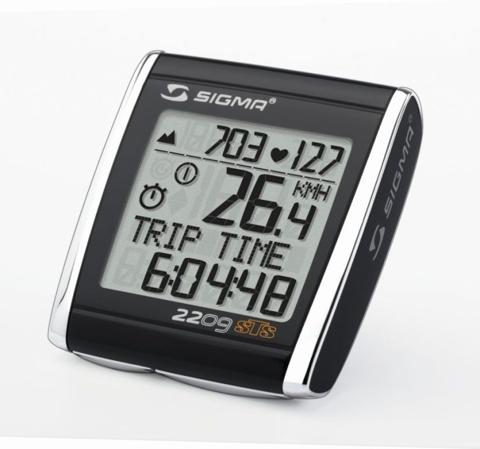

2010-re az egész Topline széria megújult a Sigmánál. Az új funkciók (kalóriaszámláló, hőmérsékletmérés) beépítése mellett a vezeték nélküli rendszer továbbfejlesztése és a használhatóság növelése volt a cél. A legfontosabb változás, hogy az új STS vezeték nélküli rendszer felváltja az eddigi DTS-es jelátvitelt. A ROX óráknál már bevált STS rendszer rendkívül stabilnak bizonyult hazai körülmények között is, megszüntetve az eddig tapasztalt összes jelátviteli problémát.
Sigma Sport Topline 2209 MHR vezeték nélküli computer
Föbb változások:
– új, kódolt STS vezeték nélküli rendszer
– 40%-kal megnövelt, óriási kijelző
– ergonomikus elrendezésű gombok
– felhasználóbarát menürendszer
– külön csomagolt elemek (hosszabb élettartam)
– a BC1909HR és BC2209MHR modellekhez háromszor erősebb elemek (C2450)
– gyengülő elem kijelzés (a computer és jeladók elemeire külön-külön jelzés!)
– megnövelt jelátviteli hatótávolság (sebesség jeladó: 90 cm, pedálfordulat-mérő: 110 cm, pulzusmérő: 100 cm)
– PC kompatibilitás (opcionálisan megvásárolható dokkoló egység és szoftver)
– vízállóság
A 2209MHR computer igazi „hegyi specialista”. Két különböző kerékpáron is használható, a tartozék karpánt segítségével gyalogláshoz/hegymászáshoz is alkalmazható óra, mely harminc funkcióval rendelkezik:
– 12 különböző kerékpáros funkció (pedálfordulat-mérés is)
– 3 pulzusmérő funkció
– 7 időmérő funkció
– 6 magasságmérő funkció (3 különböző beállítási lehetőséggel: légnyomás, aktuális vagy kiinduló magasság alapján)
– hőmérséklet kijelző.
– kalóriaszámláló
Ajánlott fogyasztói ár: 48.990 Ft

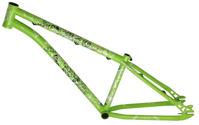

1 sebességes használatra tervezett acél dirt váz, 2010-re újratervezve.
– Cr-Mo váz alapanyag
– integrált kormánycsapágy fogadás
– integrált nyeregcső rögzítés
– az összes kábelvezető leszerelhető
– tárcsafék kompatibilis
– láncfeszítő csavar a vázpapucsban
A csomagban: félintegrált kormánycsapágy, nyeregcső bilincs

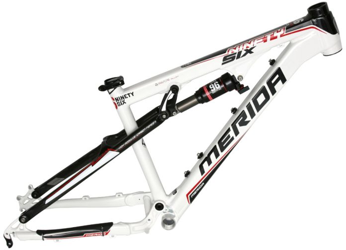

Merida Ninety-Six HFS 3000-D 2010 váz
A tavaly debütáló és már akkor is majdnem tökéletes 96-en nem kellett sokat változtatni. A 96 család a Merida 96 mm-t mozgó verseny XC / maraton gépeit foglalja magában. Létezik full karbon változata is, ami 470- és 496 ezer Ft között érhető el, most azonban egy olyan típusát mutatjuk be, ami itthon sokkal több amatőr / félprofi versenyzőt mozgathat meg.
A HFS 3000-D a Merida legfejlettebb Hydroforming alumínium technológiáját alkalmazza, Prolite 66 alu csövekből, triplán változó falvastagságokkal. Érdekes részlet a támvilla, mely karbonból készült és nagy merevséget-, ezáltal jó hajtáshatékonyságot eredményez. Az eredmény egy ránézésre is masszív-, minőségi szerkezet, ára mégis 210 ezer Ft alatt tudott maradni.
A váz része a levegős X-Fusion rugóstag, mely kormányról lockolható.
A csomag része még a félintegrált kormánycsapágy is.
Tömeg (saját mérésű adat):
– váz: 2836 g (16”-os vázméret, rugóstaggal együtt)
– nyeregcső bilincs: 50 g
– kormánycsapágy: 110 g
Ára: 209.000 Ft
A gyártó-, forgalmazó honlapja-, geometria- és további infók  ide kattintva és ide kattintva érhetők el
