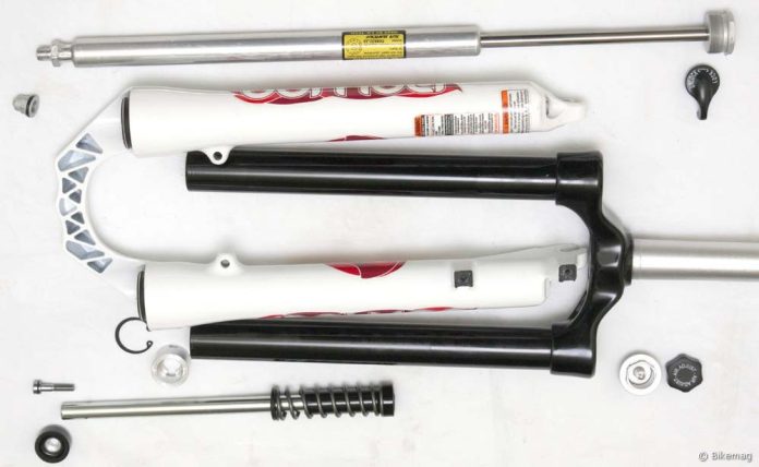

A bontási sorrend a szokásos: a fejre állított villát alulról kezdem meg. Az első kellemes meglepetés rögtön a csavaroknál ért, ugyanis mindkét rögzítő csavar feje körül O-gyűrű található. Korábban ez nem volt mindig így, aminek az eredménye az volt, hogy ha nem tépted agyon a csavart, akkor bizony előfordulhatott némi olajszivárgás. Ez a probléma ezennel megoldva. A kétfilléres O-gyűrű „csodákra képes”. A bal szárból a lefordítás után 112 g olaj csordogált ki, a jobb szárból semennyi.
Marzo44_03
Korábbi évek levegős Marzóira jellemző volt, hogy ha kis tömegű bicajos használta őket alacsony légnyomáson, és még esetleg az olajszinttel sem volt minden rendben, akkor hajlamosak voltak az összekoppanásra a berugózás végén, mivel nem volt bennük gumibak, ami megakadályozta volna ezt. Ezzel a villával ez sem fordulhat elő, mivel ebben a bal oldali nyomórúd végén már található egy gumibak. Ráadásul nem is az egyszerűbb fajtából való, hanem egy jobb darab. Ez a bak egyben van egy kis alu koronggal, ami nagyobb felületen oszlatja a szét a nyomórúd alján keletkező feszültséget, és segíti az olajzárást is. A gumibak „felcuppan” a nyomórúd aljára, tehát szét és összeszerelésnél sem kell attól tartanunk, hogy véletlenül beleesik a szárba.
Marzo44_04
A bal becsúszó aljában zégergyűrű tartja a nyomórudat a helyén. Ezt eltávolítva kivehetjük a negatív rugót a nyomórúddal együtt. Érdekes megoldás, hogy a negatív rugó alatt van még egy extra vastag O-gyűrű is, ami megakadályozza, hogy a negatív rugó fémen „koppanjon” amikor működésbe lép. Tehát ennek a gyűrűnek semmiféle tömítő funkciója nincs. Hogy erre mennyire van szükség, és mennyire lesz tartós megoldás, azt majd az idő dönti el, mi nem tapasztaltunk sérülést az O-gyűrű felületén. A negatív rugó felső harmada alatt található egy további gumigyűrű, ami akkor ad egy kis rásegítést a rugónak, ha nagyobb tömegű bicajos, magához mérten nagy nyomáson használja a villát, ezért ilyen esetben a negatív rugóra is nagyobb feladat hárul.
Marzo44_05
A jobb váll tetején találjuk a Lock Out, és a kompresszió állítás közös karját. Azon túlmenően, hogy design tekintetében nem igazán illeszkedik a villa egyéb elemeihez (nekem kicsit szopott gombócra emlékeztet), elég jó darab. A tömege mindössze 3 g!!!, és pont optimális módon, kézzel bonthatóan, de azért elég nagy erővel cuppan a helyére. Mivel kellően tart, és kiálló éle alig van, beakadni sem nagyon fog sehova sem, ezért az elhagyásától sem kell tartanunk. Egy ilyen költséghatékony villában szerintem mindenképpen jobb választás, mint a 100 grammal nehezebb, és jelentősen drágább kormányról szabályozható LO kar.
Marzo44_06
Ebben a villában ugyanolyan falvastagsággal rendelkező nyakat találunk, mint amit a 33-ban bemutattunk. A méretezése, falvastagságai pont optimálisak ehhez a villához és rugóút-tartományhoz. A becsúszószárak széttartása 0,5 mm, ami ebben a szárhossz tartományban nagyon jó érték, így szinte egyáltalán nem áll a szép mozgás útjában.
Marzo44_07
Íme a LO cartridge egység. Itt ugrik a majom a vízbe, ez ugyanis nem egy szimpla olajos egység, hanem egy a Suntour által gyártott nagynyomású nitrogénnel töltött patron. Az egyik gond vele, hogy bonthatatlan, hiszen leperemezték a test mindkét végét. Ebből az következik, hogy semmilyen paramétere nem állítható, és a karbantartás, mint olyan is felejtős az esetében. Amíg műxik, műxik, aztán ha beadja az unalmasat, akkor lehet kukázni, és jöhet a következő. Mivel bonthatatlan, ezért sajnos az sem derül ki, hogy ez egy pusztán nitrogénnel feltöltött full „levegős” egység, vagy a nitrogén csak az olaj feletti térben helyezkedik el az olajzáró kupak mögött? Ami biztos, hogy a működése a levegős tagokat idézi, a szoros tömítések miatt nehezen indul meg, de ha már csúszik, akkor azt könnyeden, akadás-mentesen teszi. E működés végeredménye, hogy a kicsi, vibrációt okozó bukkanókkal ő sem tud mit kezdeni, a nagyobbaknak viszont már barátja. A LO és a kompresszió állítás működése viszont az olajos patronokét idézi, ha lezárod teljesen, akkor full koppanósan zár.
Marzo44_08
A villa jobb szárában itt is a 33-nál bemutatott kiemelkedően jó állagú, és kenőképességű zsírt találhatunk. A mennyiségből itt viszont elviseltünk volna egy kicsivel többet is.
Marzo44_09
Ebben a villában is ugyanaz az egyszerű, 100 mm széles, olajvájatoktól mentes csúszópersely található, mint a korábban bemutatott 33-ban. A külső szárban lévő furatok egytengelyűsége viszont egy hangyányit rosszabb volt, mint a 33 esetében, ezért 1-1 ponttal kevesebbet kapott. Ezt talán kompenzálja, hogy a szárak széttartása viszont jobb volt, mint amit a 33-nál mértünk.
Marzo44_10
Mivel a bal szárban olaj van, ezért egyértelmű, hogy különálló dupla-dupla gumiajkas por- és olajzáró szimering található a villában, ráadásul mindkét szárban, pedig a bal oldalon csak zsír van. Ha már szétszedsz egy ilyen villát, akkor ezt érdemes kihasználni, és a zsír mellé betölteni egy „féldekásnyi” mennyiségű kenőolajat. Hosszú távon a cartridge egység felül elhelyezkedő becsúszószára is hálás lesz érte, főleg ha indulás előtt kicsit fejre fordítod a gépet, hogy az olaj visszacsorogjon oda is.

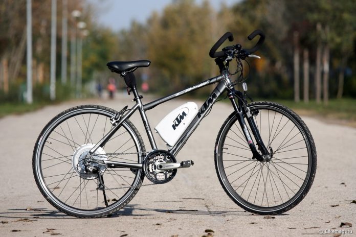

Az úgy kezdődött, hogy még nyáron meghívást kaptunk a KTM-hez, hogy bemutassák a 2010-es kollekciójukat (az erről szóló cikk az idei 4. lapszámunkban jelent meg). Az előadás alatt kicsit szkeptikusan tekintettünk az elektromos gépekre, de később a bringák gyors kipróbálásakor minden megváltozott. De olyan hirtelen, hogy megvallom őszintén, amióta bringázom, semmi nem volt ekkora hatással rám, mint egy BionX-es gép (még az sem, amikor meglett az első Boxxerem :).
Egyszerűen nem tudott lefagyni a vigyor az arcomról, és ezzel pont így volt mind a 20 másik újságíró is. El is döntöttem, hogy elkezdem figyelni kizárólag az arcokat. Később az Eurobike Demoday-en Atom és zOrg is kipróbálták. Elinduláskor gyanakvó kíváncsiság, 5 perc múlva televigyor és ujjongás. Aztán amikor ezt a gépet megkaptuk a KTM-től, először a feleségemet ültettem rá, őt nem lehetett leszedni a gépről, ugyanúgy, ahogy az apámat és a húgomat sem. A közös bennük ismét az extra széles vigyor volt. Egy biztos: legyen szó „amatőrökről” vagy rólunk, gyakorló bringásokról, az őszinte reakciók nem hazudnak, és mindent elárulnak.

A száraz tények után elmesélem, hogyan teljesített az Energo Cross. Teljes lemerítéssel kezdtem, hogy lássam, mennyi a töltési idő. Amikor már nagyon merül az akku, hangosan csipog a ketyere, akár menet közben is hallani. A feltöltésre a gyártó kevesebb, mint 3 órát ír, ez nagyjából igaz is, nekem kb. 3 óra 20 perc volt teljesen feltölteni.
Első utam 25 kilométeres volt. A 3-4. kilométer megtétele után már tudtam, hogy a korábbi rövid próbákon tapasztaltakhoz képest összetettebb lesz a történet. Azzal kezdeném, hogy amíg nem szoktunk össze a rendszerrel, ne felejtsük 4-es fokozatban a rásegítést, ha kis helyen kell megfordulni, mert úgy járhatunk, mint a kezdő motoros, aki az ívről lesodródva, a gázkart tépve próbálja a helyzetet megoldani. A BionX, 4-esben simán „kitol” az ívről, amint megpöccintjük a pedált.
A fékhidraulika vezetékébe iktatott jeladó a „motorfék” vezérlésére
A sima elindulás embertelen jó érzés. Egy negyed pedálfordulat után érzi, hogy mit kell tennie, és gyakorlatilag 5-6 másodperc alatt fel lehet gyorsulni 25-re, szó szerint meglódít. Ahogy közelítünk az utazósebességhez, fokozatosan vesz vissza a nyomatékból. Ebben az a nagyszerű, hogy ugye, elinduláskor meg kell mozgatni egy jelentős tömeget, ami fárasztó – nyilván ezért veszi sok bringás semmibe a piros lámpát. A BionX viszont jó villanymotorhoz méltóan, pont elinduláskor adja le a legnagyobb nyomatékát (amit az autóipar is – bár 120 év késéssel – talán respektálni fog). Ennek tehát hatalmas haszna van a városban, de akkor is, ha málházzuk a túragépet. Az érzést csak tovább fokozza, hogy mindezt néma csendben teszi, erőteljesen és rángatás-mentesen.
A folyamatos haladás közben az első kellemes meglepetés az volt, hogy – mint korábban is említettem – a BionX nem oldja meg a tekerést helyettünk. Egyrészt, csak hajtás közben működik, másrészt, ahogy elérjük az utazósebességet, szinte teljesen visszavesz, tehát semmiképpen sem ússzuk meg a testmozgást! És ez jó!
Hihetetlenül okos: olyan, mintha azt figyelné, hogy mi a nekünk jól eső átlagsebesség, és ő csak segít azt tartani. Ha már nem nyomjuk annyira, mert fáradunk, akkor kezd el húzni. Nyilvánvaló, hogy az általunk bevitt forgatónyomatékot érzékeli és az alapján „dönt”. A végeredmény pedig az, hogy ha nincs kedvünk, nem izzadunk, nem lihegünk, mert ha azt akarjuk, hogy többet dolgozzon nekünk, elég csak lazsálni egy kicsit. És pont ez az, amivel meghozza a kedvünket, hogy gyakrabban pattanjunk nyeregbe.
Gyorsításkor, maximális fokozatban, itt épp 200% körüli rásegítéssel. Ez még közel sem a maximum, de a hullámvasút érzés már megvan.
Hosszabb utam során azt tapasztaltam, hogy folyamatos haladáskor nekem a 2-es fokozat volt a legjobb, mert a 3-as és 4-es jókorát rántva korrigálja a sebességet. A nagy fokozatokat inkább zöld lámpánál induláskor, nagyon sok cuccal, vagy mászáskor ajánlom használni.
A 2-es pont optimális az átlagos kondíciójú túrázónak, vagy a napi dolgok intézéséhez és az akkut is kíméli. Az 1-es természetesen a legsportosabbaknak való, de még arra sem igazán elég, hogy a bringa tetemes tömegéből fakadó tehetetlenségét feledtesse. Egyik nap, zömmel a 2-est használva, a 65 kilómmal, de málha nélkül kb. 100 km-t bírt ki az akku, úgy, hogy nagyobb lejtő híján semmilyen jelentősebb visszatöltést nem használtam, a fékenergia visszatöltése is jelentéktelen volt.
20,9-ről lassítva, kb. 70 %-os kézi fékerővel, a generátor is fékez
Mászáskor szintén remekül működik. Fokozattól függően persze, de pont azon a határon tarthatjuk a pulzusunkat, ami fölött már kellemetlen a mászás, így akár izzadtság nélkül is feljuthatunk.
Kipróbáltam azt is, hogy teljesen levettem a rásegítést. Ilyenkor egy kerékpár ikon jelenik meg a kijelzőn, ez jelzi, hogy így egy sima bringát tekerünk éppen, és a BionX szett teljes tömegét, kb. 8 kilót csak púpként cipeljük. Ezt viszont így nagyon megérezni. Egy 23,5 kilós bringa hihetetlenül lomha tud lenni. Ott a feladat tehát, hogy könnyebb motort és akkukat fejlesszenek, szóval lesz mit tenni az elkövetkező 10 évben.
A visszatöltés kiaknázására két lehetőségünk van. Az egyik fékezés közben, a másik a kijelző generátor módba kapcsolásával érhető el. Meg tudjuk csinálni, hogy megmászunk egy kisebb hegyet – úgy 500-600 m magas szint leküzdésére talán elég a kapacitás -, majd lefelé bekapcsoljuk a generátort 3-as, vagy 4-es fokozatba (a lejtéstől függően) és fék nélkül legurulunk. Még élvezetesebb is így, mert nem kell a fékezéssel bajlódni, és közben több energiát is tárolunk, hiszen fékezéskor a felni-fékbetét kapcsolatánál hőveszteség is van.
Apropó fékezés! Ez az egy, amin egy kicsit még lehetne finomítani. Közepes sebességről lassításnál, csomaggal nem terhelten ugyanis kicsit bekap a motor, még akkor is, ha egészen kicsit húzzuk csak a fékkart. Ez nedves út / trekking gép / vékony gumi kombinációban csúszásveszélyes kicsit.
Természetesen, a fizika törvényei alapján nem tudunk annyit visszatölteni soha, amennyit elhasználunk, de mindenképpen előny, hogy van ez a funkció. És még valamire jó – edzésre. Síkon haladva 1-es, 2-es generátor fokozatba kapcsolva gyötörhetjük magunkat. Olyan, mintha behúzott fékkel tekernénk, csak épp az energia nem a pocsékba megy, hanem az akksiba. Remek…

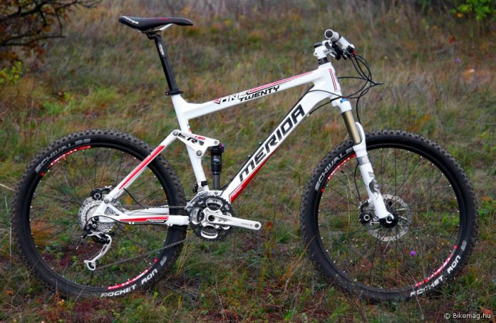

Merida One Twenty HFS 3000
fotók: elcsé és KGÁdám
A Merida nagyon jó ritmusban, a hajtás utáni holtszezonban úsztatja be a gépeit, így bőven van időnk tesztelni és emészteni őket. Ennek a bringának a teszteléséhez én különösen ragaszkodtam, hiszen már az első netes beharangozó alapján megtetszett. Főleg, hogy ránézésre is egy jó helyen lévő és ideális alakú himbakart kapott, így feltételezhető volt a jó mozgás, ami a múltban azért nem mindegyik modelljükről volt elmondható.
A hazai forgalmazó volt annyira rendes, hogy a hivatalos tesztgép helyett egy nagyobb modellt adott számomra, így végre nem egy 16-18”-os vázon kellett kucorognom, ahogy azt általában a teszteknél már megszoktam.
Mi is az újdonság ebben a vázban? A honlap marketingszövege alapján: „ezek a kerékpárok képviselik a hegyikerékpározás valódi szellemiségét”. „Ezek”, ugyanis a gyártó egy elég széles palettát szánt a TFS és HFS vázakra épülő modellcsaládnak. Az MTB valódi szellemisége meg szerintünk azt jelenti, hogy korlátlanul és teljesen szabadon bringázhatunk bármilyen terepen: azaz a mászó- és a lejtőző tulajdonságok egyaránt kedvezők. Ezt a többi gyártó a nagyjából 120-140 mm közötti All Mountain kategóriában állítgatási lehetőségekkel oldja meg. A Merida a One-Twenty esetében igyekezett egy elsőre tökéletes megoldást összehozni, azaz sem állítható utas villát, sem pedig állítható felfüggesztést nem alkalmaztak. Ez 120 mm rugóútnál tulajdonképpen nem lehetetlen, de nagyon el kell találni minden geometriai adatot.
merida-one20-3
A gép masszív eleje már régebbi modellekről is ismerős volt. A hátsó rész egyes elemeit meg a 96-től örökölte. A legfontosabb újdonság azonban a himbakar, amely a lelke az egész rendszernek, hiszen minden erő ezen halad keresztül. A lényegi újdonság, hogy a támvilla elég kis szögben nyomja, így sokkal könnyebben indul meg, mint mondjuk a nagyobb rugóutas változatok. Ezt már az első métereken érezni lehetett. Ezt leszámítva nagyjából minden a megszokott meridás jegyeket mutatja.
Alkatrészek terén a fehér a domináns, ami szerintem már kicsit túlzás, de hát manapság ez a divat. A villa a Fox család egy egyszerűbb, ellenben könnyű példánya, amely szinte mindent tud, amire szükségünk lehet. Az XT hajtást és a Magura fékeket pedig már több gépükön is teszteltük, így ezekre most nem vesztegetnék időt.
merida-one20-4
A villát és a tagot levegőráfújással hamar beállíthatjuk a saját igényeinknek megfelelően. Én rögtön az elején lecseréltem a stucnit is egy 80 mm-es darabra, mert számomra irreálisan hosszú volt a hozzá kapott fekete cső. (A fotókon emiatt nem a gyári FSA-t láthatjátok, de persze egy nálam pár centivel magasabb rájdernek már ideális lett volna a gyári!)
Az már elsőre érezhető volt, hogy a bringa masszív felépítése és rugóútja ellenére is meglehetősen könnyű, bár ezt az XC-sek nem így fogják érezni. Így élmény volt már a hegyig is kitekerni. Nagyon tetszett, hogy a tag zárt állapotban sem zár teljesen, hanem mozog egy picit, ami nagyban növeli a komfortérzetet, illetve segít a technikás szakaszok megmászásánál is. Lefelé pedig csak ki kell nyitni, és már mehet is a száguldás.
merida-one20-5
Ez a rugóút-tartomány az, amely sok mindenre jó lehet, mert hazai körülmények között a legtöbb lejtőre elegendő, nem nagy annyira, hogy zavaró lenne a mászásban, vagy irreálisan nehéz lenne tőle egy gép. Így igyekeztem sokoldalúan kipróbálni, és azt kell, hogy mondjam, szinte bármire jó. A gyár épített is egy a paletta tetején lévő 10 kg alatti változatot, amely majd szintén kapható lesz (a 2011-es már a Carbon Ninety Six és O Nine technológiára épül, a váz tömege 2 kg alatt van rugóstaggal), tehát durva tereppel rendelkező verseny maratonra, hobby XC-re és maratonozásra, túrázásra is alkalmas. Feltettem rá nagyobb gumikat, egy rövid és magas stucnit, széles DH kormányt, és megeresztettem pár lejtőn, ahol szintén tökéletesen helytállt. Főleg a lassú és meredek nyomokon, ahol a viszonylag rövid tengelytávja és kissé meredek villaszöge miatt volt ideális az éles fordítókban. A fékek ekkora terhelést azonban már nem toleráltak olyan jól, így a fékerő néha kevésnek bizonyult.
merida-one20-6
A mozgás tényleg finomabb és érzékenyebb volt, mint bármely eddigi Meridán. A tag cseréjével azonban sokat lehetne javítani a kihasználhatóságon, ugyanis az RP2-n nincs kompresszió állítás, ami a szokásos kompromisszum megkötésére kényszerített: olyan nyomást kellett találnom, amelynél a gép még jól mozog, de már nem koppan fel, pedig ebből a vázból sokkal finomabb mozgást is ki lehetne hozni, már ha a tagon kompressziós kamra is lenne. Persze, ha ti nem 90 kilóval terhelitek, akkor lehet, hogy nem lesz ilyen problémátok.
Érdekes és a Meridától szokatlan volt, hogy csak néhány kiegészítővel volt gondom. A mászásnál ugyanis a hátranyúló nyeregcső nem tett lehetővé 100%-osan ideális üléspozíciót, míg ugye a stucni viszont túl hosszú volt. Legalábbis az én testarányaimhoz. A markolat közepe pedig nem tapadt le jól a kormányra, így időnként összegyűrődött a kezem alatt a vékony gumi, ami nem éppen kellemes érzés egy lejtőn. Szerencsére ezek kis és olcsó tételek, amelyeket könnyű cserélni.
merida-one20-2
Összességében szerintem ez az eddigi legjobb rugós Merida gép, amely valaha alattam volt – és volt már pár eddig. Kinézetre szintén az eddigi legelegánsabb, a fő alkatrészek pedig a célra nagyon megfelelőek. Azt mondhatom, hogy ezért a pénzért nagyon sokat kapunk. Annyira, hogy én erre a vázra fogom majd cserélni a merev XC vázamat…
A geometriában tulajdonképpen megtalálták a kompromisszumot, anélkül, hogy rugóutat vagy bármit is állítgatni kellene – de ez szerintem akkor is csak kompromisszum. Kipróbáltam a gépet lefelé és felfelé fordított stucnival egyaránt, ami akár több centi magasságkülönbséget is jelentett. És hát a fizikát nem lehet meghazudtolni: alacsonyabb kormánnyal könnyebb mászni, magasabbal könnyebb lejtőzni. Tehát jó ez így is, de egy állítható villával mászásnál és lejtőzésnél is jobb a testhelyzet, nem beszélve a villaszögről, amely mindkét esetben dob az irányíthatóságon. Én tehát továbbra is szívesebben látnék egy 100-120-140-mm-es Talast a gép orrában, amelynek a minimális súlytöbbletéből adódó estleges hátrányt megnyerném a jobb mászással és még jobb lejtőzéssel. A 140-es gépekben már ilyen van.
A tesztelt gép felülről a második a palettán, azaz 1 modell még van felette, alatta meg négyféle. Külön vázként is kapható, az ára 199.000 Ft. Ami szintén lényeges, hogy ezek nem csak részünkre vannak itt a teszt miatt, hanem már kapható a váz és bicó is a kereskedőknél, ahol a tesztprogram keretében a vásárló, érdeklődő maga is kipróbálhatja a gépeket.

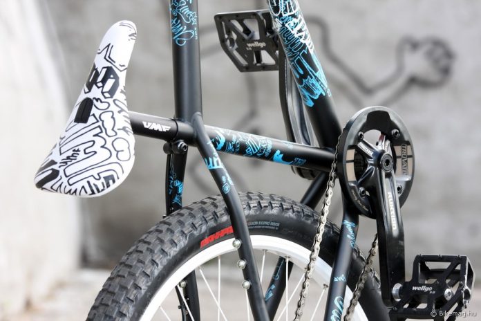

UMF Hardy Steel 1 – vegyél stílust!
26"-os kereket is fogad
Már messziről süt róla, hogy ez egy „divatbringa”. Fehér villával, fehér kerékkel, fehér fékekkel, és fehér nyereggel tökéletesen lekövették a divatot. Adtak néhány filctollat egy csapat – nem kifejezetten művész szakos – német középiskolásnak, és kész is lett a design. A nyeregre csak fekete filc maradt, de azt is sikerült megoldani. Nekem mondjuk még így is tetszik.
fotók: Atom
fotók: Atom
A váz geometriája kifejezetten jól feküdt. A fejcső integrált csapágyat kapott, a középrész 73 mm széles – ahogy mindez a mostani BMX vázaknál is divatos. Az alsócső kapott egy enyhe ívet, hogy a teleszkóp válla ne csapjon bele egy X-upnál. A hegesztési varratok apró egyenletes pikkelyekből állnak, és a komolyabb csatlakozási pontokon sem jött zavarba a Merida hegesztőrobot. Amit első ránézésre hiányoltam, az keresztmerevítő a váz hátsó traktusából. Sem a láncvilla, sem pedig a támvilla nem kapott külön merevítőt, ami általában nagyobb oldalirányú rugalmasságot okoz a vázban. Jelen esetben egyébként ezt nem tapasztaltam, bár nem is forogtam 360-akat, így ezekből nem is érkeztem le ferdén. Nem bírtam beletaposni az amúgy nagyon széles (24 × 2,4) gumit a láncvillába – ebben persze a hatalmas sárférőhely is szerepet játszott.
A láncvilla lapítása nagyon finom munka. A cső ugyanis egyáltalán nincs megroppanva, éppen csak finoman addig préselték, amíg a megfelelő ívet ki tudták hozni belőle. Persze a hydroforming korában ez a minimum ami elvárható. Sikerült a támvillán hagyományos felnifék felfogatási lehetőséget kialakítani – mind 24”, mind pedig 26”-os kerékmérethez. Hátul a papucsok nem kifejezetten szépek, inkább egyszerűek, ami megbocsátható a váz 44.900 Ft-os árának ismeretében. Plusz pont jár a védett helyre rakott láncfeszítő csavarért, kár hogy nem sikerült kereszthornyos helyett imbuszfejű csavart találni a raktárban.
Az új DJ2 végre átütőtengellyel
Sokáig keresgéltem a feliratot a villán, mire kiderítettem, hogy ez bizony egy DJ2. Két apró problémám volt vele. Az olajszint számomra nem volt kielégítő. Állandóan úgy éreztem, hogy kotyog valami elöl, pedig csak a csillapítószár csapott bele az olajba. Mivel ez mintapéldány volt, („sample bike”), így fordulhat elő a teló esetében az alacsony olajszint. Nem hiszem, hogy a vásárlók is találkozhatnának ilyennel, de ha igen, akkor ezt a kereskedő tudja orvosolni. A másik probléma a rugó erősségével volt. Számomra nagyon puhának bizonyult, amit bár némi ráfújással orvosolni tudtunk, mégis úgy gondolom, amennyiben nem a 12 éves, „nyomogatom a teleszkópomat a buszmegállóban álló szemükbe fésült hajú csajoknak” típusú 35 kg-os srácok alkotják a célcsoportját ennek a bringának, akkor beleférhetett volna egy keményebb rugó is. De talán ez is csak a „sample bike” problémája.
Integrált csapágy, újragyúrt váll
Színre nagyon tetszett a villa: a Marzocchitól elvárható grafikai élményt és szintet hozta, mely tökéletesen beleillik a váz grafikai stílusába. Műszakilag nagyra értékeltem az új kovácsolt vállat, mely ezekkel a „bemélyedésekkel” gyengébbnek tűnhet, mint bumszli társai, de aki kicsit többet ért a fizikához, az tudja, hogy miért erősebb. A többiek pedig higgyék el nekem, hogy az! Sikerült további közel 3 grammot lefaragni a tárcsafék-felfogatásból. Gratulálok a mérnöki munkához. Remélem, jövőre megörökli az 55-féle tengelyrögzítést is. Alapból nem értem, miért gondolja mindenki, hogy a dörtösök nem akarják berakni mondjuk az autóba a bringát. Vagy miért gondolják azt, hogy náluk mindig van szerszám a kerék kiszereléshez. Véleményem szerint az 55-féle kerékrögzítés semmivel sem gyengébb, mint a jelenleg használt háromcsavaros rendszer.
Az egyszerű papucs kazettás agyat fog közre
Megszenvedtem mire beértem vele először a melóhelyre. Az alacsonyan ülés még csak-csak, de ezek a széles gumik 1,5 barnál többet kérnek az én tömegem alá. A rendes nyomásbeállítás után viszont már kiválóan gurultak. Mikor másodszor közel hajoltam a kerékhez, kiszúrtam, hogy sajnos eléggé gyengére sikerült a küllők festése. Nagyjából iskolai temperával leecsetelt minőség köszönt vissza, körömmel kicsit le is tudtam kapargatni. Szörnyű csalódás volt. A tajvani minőséget a sűrűn reteszelő racsni feledtette, hangja pont nem bántó, de felhívja magára a figyelmet. A lassításra elöl-hátul 160 mm átmérőjű tárcsákat találunk, a hozzá tartozó -természetesen fehér – kétdugattyús munkahengerrel. Elöl rendesen tette a dolgát, de hátul egy kis levegő kerülhetett a rendszerbe, mert bizony kocsonyás volt a fogáspontja. A légtelenítést megkönnyítendő forgatható olajtartály került a fékkara, ahogy azt a mellékelt fényképen láthatjátok ti is.
Nagyon odatette magát a tervezőgárda a kiegészítők terén. A stucni igazi BMX jelleget ad a bringának, melyet tovább fokoz a hatalmas emelésű kormány is. Legnagyobb királyság azonban a nyereg-nyeregcső kombó. Felülről – az ülőfelület oldaláról – lehet benyúlni egy hatos imbuszkulccsal, fellazítani a csavart és beállítani a nekünk tetsző nyeregszöget. Ez montis körökben újdonságnak tűnhet, de a BMX-eseknél már elég régóta használnak ilyet, ez a Pivotal rendszer.
Akármikor ültem a bringára tekerni egyet, mindig arra gondoltam, hogy sípcsontvédő ide vagy oda, nem szeretném ha ez a pedál belecsapódna a lábamba. Méretes szegekkel „kivert” hatalmas taposófelületére viszont könnyen vissza tudtam találni. A hajtómű nagy figyelmet igényelt. Kanyarodáskor nagyon-nagyon könnyen le tudott érni. Kicsit koptattam ugyan belőle, de még így is. A kormány szögét hosszas töprengés és egyeztetés, valamint próbálkozások után közel függőlegesbe állítottam be. Általánosságban javasolt a fejcső szögének megfelelő szögű beállítás.
Nagyon jó volt a kék markolatba kapaszkodni, ami a nagy tenyerembe szépen belesimult. Manuálozgatni és egykerekezni könnyedén ki tudtam húzni, és meglepően stabilan sikerült ott is tartani. Jól eltalált csőhosszokkal operáltak. Ugratókon kezes társ volt a pumpálásban, de a villa sokszor elrontotta a szórakozásomat. Több időt kellett volna a finomhangolásra szánni. A csavarásokat és ferde leérkezéseket a hátsó traktus meglepően jól tolerálta. Az igencsak merev vázat a ballonos gumi tette elviselhetőbbé.
Szögben állítható olajtartály
Ez a bringa ugyan nem két forint, de szerintem minden egyes forintját megéri. Divatos, jól használható, és ha a tudásom lenne azon a szinten, még be is vállalnék vele pár versenyt is. Akik már nem kezdők, azoknak is javaslom, egy próbakörre mindenképpen! Aki az UMF palettáján olcsóbb vagy drágább gépre vágyik, az is megtalálhatja a számítását, mivel a tesztelt gép a középút, felette van a Team, alatta pedig a Steel 2.
