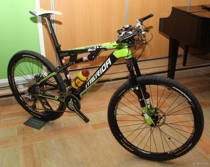

Merida 2011 kémfotók: One-Twenty Carbon
Hol vannak már azok az idők, amikor Dave a nyakkendőtűjébe integrált mikrofilmes kamerájával, titkosszolgálati módszerekkel gyűjtötte az infókat a friss technikai fejlesztésekről… Nekünk, kései utódoknak már lényegesen könnyebb dolgunk van: a gyártók önként szellőztetnek a sorozatgyártásra csak pár év múlva kerülő bringákról vagy alkatrészekről. Így volt ez idén a 2011-es Merida fejlesztések kapcsán is. Most az új One-Twenty Carbon All Mountain gépről csepegtetnénk némi előzetes tudnivalót.
Jürgen Falke főmérnök prezentálja az új masinát, melynek tövében Gunn-Rita reprezentál
A 120 milliméteres rugóút-tartományban kínál a jövőben a Merida egy új karbongépet az AM szerelmesei és a komolyabb maratonversenyek résztvevői számára. A gép elég könnyű a maratonos zúzáshoz, de kellőképpen merev a komolyabb mászásokhoz, és bevállalható vele jó pár súlyosabb lejtmenet is.
Mindez élőben valami ilyesmi...

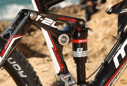

A váz súlyban nem sokkal marad el a Ninety-Six össztelós mögött, 18″-os méretben rugóstag nélkül mindössze 1870 gramm, ami egy százassal több a Ninety-Six tömegénél. Cserébe 20%-al több általános merevség jár, precízebb irányítás a kanyarokban és nagyobb határozottság a lejtmenetben – legalábbis a gyártó álláspontját idézve. Az összes csuklópont itt is csapágyazott, természetesen. A középcsapágy merevsége terén 10% többletet kapunk az ilyen téren nem éppen gyenge XC-s tesóhoz képest.
A 185 grammos himbakar
További okosságokat is örökölt a váz a sokat emlegetett 96-os modelltől. Ilyen a kétkamrás „double-chamber” technológiával készült alsócső vagy a „structural element monocoque” építési mód, mely magyarra fordítva azt jelentené, hogy a megfelelő helyeken integrált elemeket (ülőcső és középcsapágy kombó), míg máskor „tube to tube” (cső a csőhöz) illesztési módszert alkalmaznak.
Vezérlőpult elmosódott svéd versenyzőnőkkel
Persze akad itt még ennél sokkal több minden is: spéci szálszerkezetek, Nano-matrix technológia, meg az a tény, hogy a Ninety-Six-en látható himbakarnál háromszor nagyobb karnondarab pontosan háromszor többet nyom csupán a mérlegen: 185 grammról lenne szó… Hogy mindez mit is jelent a gyakorlatban? Remélhetőleg nemsokára hosszútávú tapasztalatokkal is szolgálhatunk.
Hátsó papucs snájdig forgásponttal

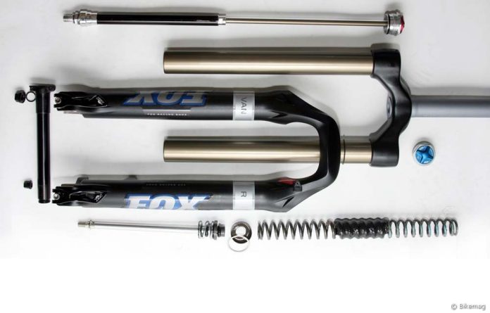

Az RC4-essel (és RC2-essel) a gyártó, 4 évnyi hű szolgálat után, a korábbi csavarrugós DHX szériát váltja le. Emeljük kalapunkat az előd előtt, és búcsúzzunk maximális tisztelettel tőle, mert nagyon jó kis rugóstag volt. Ám a downhill versenysportban új szelek fújnak, így remélem, hogy ez a kis teszt segít megérteni az újabb fejlesztés szükségességét. Mielőtt azonban megnéznénk, mi a leglényegesebb változás a DHX 5-höz képest (az előd csúcsmodell), álljon itt egy kis magyarázat, miért lehetett szükség a kompressziós rész teljes (!) újratervezésére.
A régi DHX-ben lényegében ugyanazt a ProPedal (PP) kompressziós részt alkalmazták, mint az XC-re szánt levegős FOX tagokban, a DHX-ben azonban teljesen ki is lehetett kapcsolni azt. Saját hosszú távú tapasztalatom a DHX-szel kapcsolatban az volt, hogy csak a PP teljes kikapcsolásakor működött tökéletesen a tag. A PP egyébként egy eszményi pogózás-mentesítő rendszer, de ha a DHX-ben rátekertem, kicsit megbomlott az addig tökéletes működés. Olyan érzés volt, mintha a bemozgás (kompresszió) és a kimozgás (csillapítás) között egy picit hezitálna a tag, nem volt teljesen „folyékony” a mozgásirányváltás. Ez főleg a korábbi, extra kicsi áttételi arányú vázamban érződött. Összefoglalva: a PP-lal kiegészített kompressziós rész nem volt tökéletes megoldás egy FR/DH tagba.
További ok az átalakításra a verseny DH sport fejlődése, mely mára igencsak eldurvult. Aki élőben tapasztalta napjaink kupafutamait, láthatta-hallhatta, mennyire gyalázzák a vasat a mai versenyzők. Olyan beállításokat használnak, amikre egy magunkfajta átlag bringás egy „parkolóteszten” simán rávágná, hogy „ez a sz.r egyáltalán nem mozog”. Pedig mozog az, csak a „másik dimenzióban”, abban, amiben a valódi profik mozognak. Az RC4 piacra dobását nem is csak úgy vaktában lépte meg a FOX, hiszen a 2008-as évet végigteszteltették az Atherton családdal, akik az akkori év nagy bajnokai lettek.
DHX_02

Egy tag érzékenysége szempontjából minden bringásnak az álló helyzetben történő nyomogatás adja az első benyomást, legyen szó telóról vagy rugóstagról – ezt kár tagadni, még akkor is, ha ez csak egy megszokott mozdulat (nevezhetjük rossz szokásnak is), de csak utolsó sorban számít a működés szempontjából. Az RC4 érezhetően szorosabban indul meg, mint egy szintén vadiúj, még be nem koptatott DHX5, vagy egy VanR (eredetileg utóbbi volt a Stab-ben – próbáltam). Ennek több oka van, közülük az elsődleges a 15,9 mm átmérőjűre növelt becsúszószár, mely 25%-kal nagyobb súrlódó felületet ad, mint a korábbi DHX5, vagy a VanR 12,7-es szára. Szorossága úgy érezhető a legjobban, amikor minimális kamranyomásnál, teljesen kitekert kompresszióval, beszerelés előtt, kézben próbáljuk összenyomni (az RC4-et lényegében nem lehet). A másik ok, hogy mivel a kis- és nagysebességű kompresszió külön állítható, az olajnak több szelepen kell átáramolnia, mely természetes módon lassítja a bemozgást.
A testreszabhatóság lelke: a kamranyomás / -térfogat...

A jövő már most tapintható: a 2011-es Ninety Six
Állófogadással vette kezdetét a Merida 2011-es sajtótábora 2010. február 19-én Mallorcán. A négynapos rendezvény programján belül a gyártó 2011-es újdonságainak ismertetése és a Multivan Merida Biking Team 2010-es versenyzői keretének bemutatása kapott helyet. A sajtóprogramok mellett a Meridások edzőtábora is ekkor zajlik, ehhez pedig az időjárás ideálisnak bizonyult: 16-19 fokos hőmérséklet fogadta a héten a versenyzőket.
A 2010-es Merida Press Camp megnyitóján három csapatbringa – az új Ninety Six, O.Nine Carbon és Scultura Evo E2 – és a Multivan Merida Biking Team teljes versenyzőgárdája fogadta a világ minden tájáról összesereglett 200 újságírót és vendéget Mallorcán. Andreas Rottler, a csapat menedzsere bemutatta a versenyzőket, köztük a versenypályákra idén ismét teljes erőbedobással visszatérő többszörös világbajnoknőt, Gunn-Rita Dahlét.

Most debütál majd a cég 2011-es karbon ciklokrossz gépe, valamint az új Scultura Evo E2 és a tavaly prezentált Warp triatlon/időfutam gép „Black Knight” verziója is.

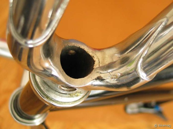

Hazavágott alkatrészek fóruma
Valaha, még a Bikemag (h)őskorában ezzel a címmel futott egy sorozat a nyomtatott magazinban. Célja nem egyes gyártók lejáratása volt, csupán annak bemutatása, hogy hányféleképpen tud kinyiffanni egy-egy alkatrész. A hajdani sorozat szellemét idézném meg ezúttal, és az évtizedek alatt összegyűlt meghibásodásokból mixelnék ezúttal egy sokszínű összeállítást. Az alkatrészeket országúti versenysport és a hardcore városi közlekedés világából válogattam. Vágjunk is bele!
Broken_01
Kezdjük talán a vázak/villák háza táján. Hatalmas dizájnötlet az egyenes villaszár, melyet állítólag Ernesto Colnagónak köszönhetünk. Célja azonban a legenda szerint közel sem a „precízebb irányítást” nyújtó kialakítás elérése volt, hanem a villaszárral kapcsolatos kézimunka igényének nullára csökkentése. A végeredmény vagy tetszik, vagy nem, viszont az tény, hogy az útfelület egyenetlenségeiből keletkező rezgéseket sokkal kevésbé csillapítja az egyenes villaszár. Ebből viszont az következik, hogy megnövekedett terhelést kap a váll, amit – ahogyan az a mellékelt Zullo villa fotóján is látszik – az nem feltétlenül tolerál.
Broken_02
…persze aki erre lenézően legyintene – kis, „nevesincs” gyártó, mi mást is várnánk tőle –, annak ezt a Pinarello Montello villát ajánlom a figyelmébe. A csúcskategóriás belső illesztékes vállban túl sok anyag amúgy sincsen, és ha ezt megtetézik azzal, hogy nem megfelelően (a forraszanyag ahogyan az látható, közel sem jutott el mindenhová) forrasztják bele a nyakat, akkor akár egy ilyen meglepő fáradásos törésbe is belefuthatunk. A dologban az igazán furcsa az, hogy összeszerelt állapotban a patentzár és a féktest összetartotta a konstrukciót még így is.

Teszt: FOX 36 VAN R
Egy ideje már hezitálok, hogy milyen villa is lenne ideális a 150 mm-t mozgó enduró gépembe. Szép lassan kezdett körvonalazódni, hogy egy FOX 36 vagy 32 az, amire szükségem van. Mindkettőből létezik Talas, azaz állítható utas rendszerű, ami nekem elsődleges szempont a mászások miatt. A stílusomhoz úgy döntöttem, hogy a 36 Talas lesz az igazi, hiszen 100-160 mm között állítható. Aztán megtudtam, hogy a 32 sorozatban lesz egy 110-150 mm-t mozgó változat is. Ezen a ponton komolyan zavarba jöttem. Aztán szerencsére jött ez a teszt, így mindkét villát kipróbálhattam, igaz a 36-ból nem Talas-ost.
36_van_01
Referenciaként a saját FOX Vanilla 140 RLC-m szolgált, amely jelen 36-hoz hasonlóan acélrugóval nyeli el az ütéseket.
A beszerelés előtt tudtam már, hogy a villa nagyon meg fogja emelni az amúgy is magas középrészű gépemet, mivel közel három centivel magasabb, mint a sajátom. Ez a gyakorlatban 380 mm fölötti adatot jelentett. Cserébe viszont déhásabb lett a geometria, mert laposabb lett a villaszög és picit hosszabb a tengelytáv.
36_van_02
A legdurvább különbség azonban a merevség volt. Négy milliméterrel vastagabb becsúszók, masszívabb vállak és lábak, nagyságrendekkel vastagabb nyak az alsó, terhelt szakaszon, és persze 20 mm-s átütőtengely. Mindez drasztikusan javított az irányítás pontosságán, és a fékerőn.
A mozgás nagyjából hasonló volt, mint a kistesónál, amire nem volt panaszom soha: könnyű megindulás és egyenletes bemozgás, majd a legvégén kemény progresszió. Ahogy annak lennie kell.
36_van_03
A kerék beszerelése – az okos lábnak hála – gyorsan és szerszám nélkül megoldható, ami mondjuk az autóba ki-be pakolásnál megkönnyíti az életünket.
Én is így tettem elsőre, beszereltem a közepes keménységű rugót (92 kg vagyok), bevágtam a gépet a kocsiba, és felmentem az egyik kedvenc DH pályámra, mert éreztem, hogy ezzel a villával igazi mini DH-gép lett az endurómból. És nem tévedtem, ahol eddig csak óvatosan botorkáltam, ott most fék nélkül átromboltam. A méteres letöréseken direkt csőrre ugráltam, érkezéskor azonban semmiféle csavarodást vagy felkoppanást nem éreztem. Egyszerűen nem tudtam túlhajtani.
Elhiszi valaki, hogy 7 g (!!!) kenőanyag elég egy ekkora villába?
Jártunk kint a tokodi DH pályán is, ahol már az első körben is nagy tempóval és könnyedén tudtam leugrálni vele a méteres sziklák közt. Ott is csak 150 mm-t bírtam kicsikarni belőle, azaz még mindig maradt 1 cm vésztartalék. Szóval a gyári kompresszió nagyon jól van belőve.
Összességében tehát azt mondhatom, nem véletlen, hogy a Megavalanche-on ez az egyik legnépszerűbb villa, hiszen finoman mozog, kezdők is simán be tudják állítani, mert csak a csillapítással, meg az előfeszítéssel kell bajlódni, és mivel szinte alig van benne alkatrész, nem igényel olyan gyakori karbantartást, illetve nehezebben romlik el. Nem mellékesen mozgása és merevsége miatt itthon egy jó vázban minden pályára elegendő.

Infobox:
– 36 mm átmérőjű alu becsúszók
– 1 1/8”-os alu nyak
– 20 mm átütő tengely, kézzel oldható
– PM fékrögzítés
– 160 mm rugóút acélrugós rugózással
– nyíltfürdős csillapítás-rendszer
– Állíthatóság: rugó előfeszítés (keménység), rugócsere lehetőség (+ kétféle keménységű rugó jár hozzá a dobozban), csillapítás
– Ára: 199.900 Ft
– Forgalmazó: X-Factor – www.xfactornet.hu
Paraméterek:
Össztömeg: 2411 g
Alsó szár: 759 g
Nyak + váll + becsúszók: 1009 g
Nyomórúd bal szár rugó alatt: 57 g
Rugó: rózsaszín: 224 g, kék: 237 g, zöld: 276 g
Cartridge: 111 g
Olajok: csillapítás oldal: 135 g, kenés – rugó oldal: 7 g !!!
Tengely: 62 g
Kupakok, csavarok: 34 g
Beépítési magasság: 544 mm
Rugó hossza: 313 mm, külső átmérők: 29,2 – 29,4 – 29,5 mm
Becsúszó falvastagság: 2,22 mm egyenletes
Szárak széttartása: 0,2 mm
Nyak falvastagság: 6,3 mm 75 mm hosszan alulról
