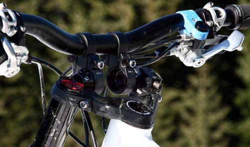

Az „Up’N’Down” technológia lényege az, hogy a fej- és nyeregvázcső-szögön 5-7 fokot tudunk állítani menet közben. Miközben például a villát leültetjük, a rugóstag jobban „kinyílik” (megnő a szemtávja). Ezáltal, lényegében a középcsapágy-magasság változása nélkül alakítjuk át a bringát lejtőzőből mászó géppé, ráadásul fokozatmentesen.
A kormányra szerelhető „magic” gomb is konkrétan része a levegőkörnek. Nyitja, vagy zárja az utat a tag fejadaptere és a villa között
Mindezt úgy, hogy a kormányon lévő „magic” gombot nyomva tartva áthelyezzük testünk súlypontját. Itt a nagymértékű geometria/szög változáson van a hangsúly, amit nem tudnánk elérni, ha kizárólag a villát ültetnénk le. Technológia szempontjából ez úgy néz ki, hogy a villa és a rugóstag erre a célra kialakított levegőkamrái össze vannak kötve egymással. Amikor tehát megnyomjuk a gombot és áthelyezzük a súlypontunkat előre, a villából a tag fejében lévő kamrába áramlik át némi levegő, amitől megnő a tag szemtávja. Tehát a tagban és a villában a „hosszuk”-ért (beépítési magasság és szemtáv) felelős kamrák térfogata változik, így állítjuk a geometriát.

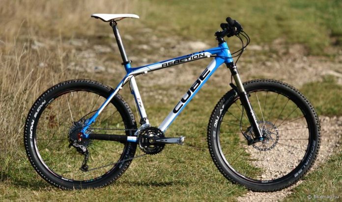

De akkor lássuk, mit kapunk ténylegesen a közel kéthavi tanári fizetésünkért. Elöl a Cube-tól ma már inkább szokatlan – 120 mm-es – normál fejcsövet, amibe belesüllyed a kormánycsapágy. Ehhez kapcsolódnak az egymással is összehegesztett főcsövek. Az alsócső a szokásos alsó merevítését szemmel láthatóan a hydroforming eljárás során kapta meg, ami egy gyönyörű megoldás. A felsőcső pedig nem is cső, mert igazából szögletes is, meg kerek is. Olyan a keresztmetszete, mint egy fejjel lefelé fordított kenyérszeletnek. A nyeregvázcsőnél meg vízszintesen ellaposodik, hogy oldalirányban még merevebb legyen. Ráadásul felülről meg egy szokatlan kinézetű merevítő idomot is kapott.
Az alsócső is a hátsó tájon válik izgalmassá, a hajtómű előtt ugyanis már kétszer olyan széles, mint amilyen magas. Szinte már olyan arányú, mint egy szárny, ami részben a press fites középrésznek is köszönhető, amelybe a csapágyak ugyebár szintén belesüllyednek. Így az eddigi külső csészék által elfoglalt helyre is lehet csövet hegeszteni. Természetesen a láncvilláknál is kihasználták ezt a lehetőséget; ráadásul az átlagos XC gépeknél megszokottnál jóval vastagabb csöveket használtak, amelyek közül el is hagyták a keresztmerevítést. Nem úgy a támvillák közül, ahova egy a márkanévvel „gravírozott” változat került. Lefelé aztán már olyan túl sok extra nincs, de minden szépen kidolgozva a helyén van.
Egy szép és márkahű megoldás
A gyakorlatban furcsán hat a bringa. Legalábbis ránézésre. Lehet, hogy a nagy Nobby Nic gumi miatt van, de olyan jellege van, mintha 29-es lenne. Ráülve aztán persze már nem érződik, hogy kicsi lenne, bár határozottan rövidebb, mint amit egy XC versenygéptől elvárna az ember. Ami nekem persze nagyon tetszett… Főleg azért, mert sokkal játékosabb az ilyen gép, mint amire rá vagyunk feszítve. Persze így nem is lehet vele olyan bikán mászni. Még éppen nem emelgeti az elejét, de versenyzésre biztosan kellene rá egy hosszabb stucni.
Ennél merevebbet és szélesebbet csak a DH vázak tudnak
Említettem, hogy hiányzik a láncvillákat összekötő merevítő idom. Soha nem értettem, hogy egyes gyártók miért próbálkoznak újból és újból azzal, hogy kihagyják ezt a talán 30 grammnyi tömegű csövecskét, miközben állandóan a középrész merevítésének szükségéről beszélnek. Nem volt rugalmas a gép ezen a tájon, hiszen meglehetősen vastagok a láncvillaszárak, de az erőkar az bizony erőkar, és a hosszabb az erősebben csavar. Ezt a kötelező ziccert azonban inkább csak az igazán nehéz versenyzők hiányolják majd. Átlagos felhasználóként tökéletesen elegendő a hátsó merevség. Az első háromszög azonban érezhetően rugalmasabb volt, bár a végső következtetést csak egy merevebb villával történő használat után merném levonni, mert erős a gyanúm, hogy inkább az volt a ludas a dologban.
Merevségben itt sincs hiány
Lefelé viszont élmény volt minden egyes méter. A kompaktsága miatt nagyon lehet vele manőverezni a szűk kanyarokban, amiben partner a közepesen alacsony középrész is. Főleg, ha nem ennyire ballonos gumival használjuk. A viszonylagos rövidsége és magassága miatt nagy sebességnél azonban már nem annyira stabil. Ezzel együtt nagyon élvezetesen lehet vele haladni, mert könnyedén pakolgatható jobbra-balra, és egy elnyújtott versenygéphez képest mégis kevésbé ideges.
