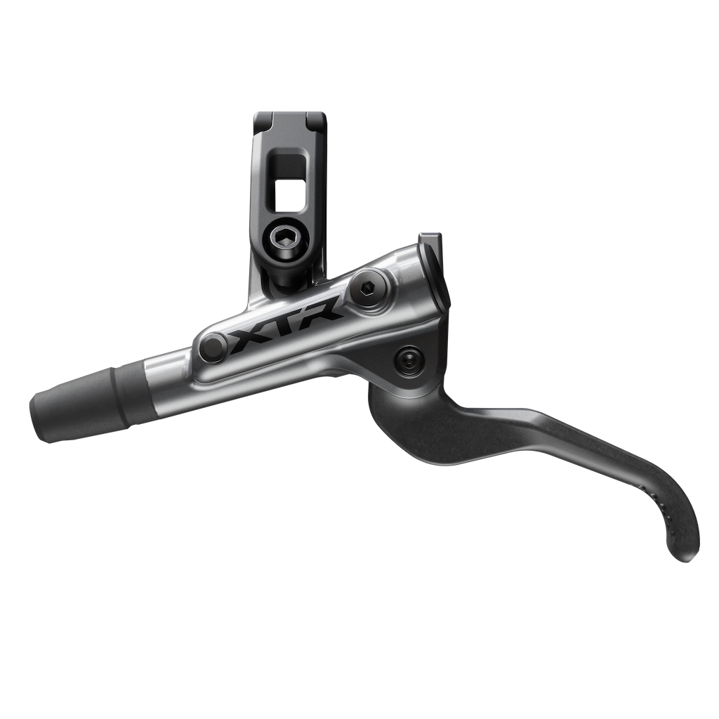

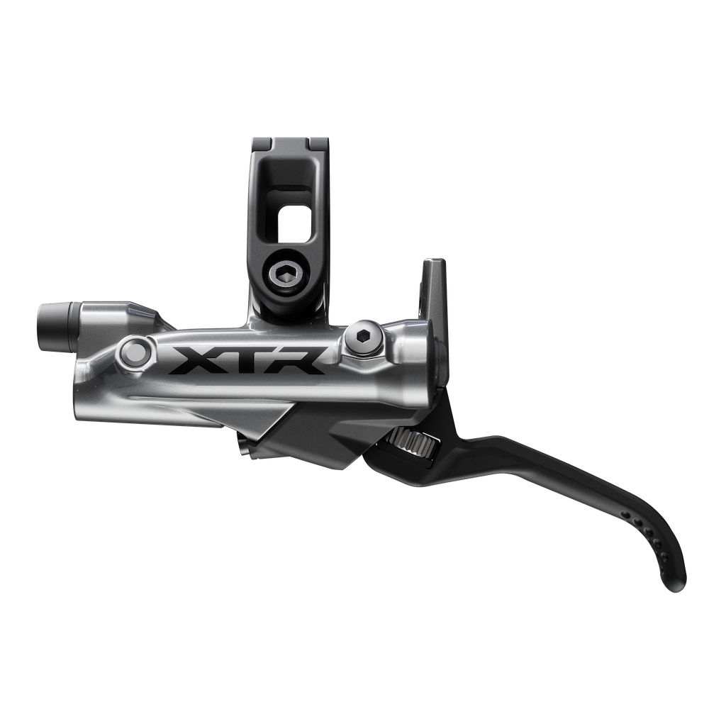

A fékeknél a fő változás az új, széles hőmérséklettartományban konzisztensen alacsony viszkozitású fékolaj, ami télen-nyáron garantálja a nyomáspont stabilitását. Sajnos az új olaj a korábbi fékekkel nem kompatibilis (lehet vele kísérletezni, de nem fogja hozni a kívánt hatást). Emellett az enduros fékkar nagyobb áttervezésen esett át (fékkar ergonómiája, rejtett kialakítást támogató fékcsőelvezetés, új dizájn), illetve némileg változtattak a fékbetéteken is a csendesebb működés érdekében.
Amivel a fékeknél lehet még kísérletezni, hogy a fékkar cseréjével kétdugattyús fékek erejét is lehet növelni kb 10 %-kal, jó átmenetet képezve a standard kétdugattyús XC és négydugattyús enduro fékek között (itt 18 % a különbség).

A fék harapós, de nem a végtelen fékerő volt a gyártó fő prioritása. Az ideális fékerő amúgy egy érdekes kérdéskör, hiszen mostanában több gyártó is jött ki eszetlenül erős fékekkel, amik tényleg a legkisebb húzással is bárhol fejre állítanak, a kérdés csak az, hogy valóban mindenkinek erre van-e szüksége? Elméletben persze jól hangzik, és a parkolóban gurulva is menő, de egy szinten túl nem biztos, hogy ezzel lesz gyorsabb az ember lefelé. Ahogy a legtöbb helyzetben itt is azt gondolom, hogy az optimális pont megtalálása a kulcs, ami persze teljes mértékben testsúly, felhasználás és bringafüggő.
A fékerő nekem bőségesen elég volt, és teljesen stabil maradt a nyomáspont, hiába a végtelennek tűnő lefelék.
