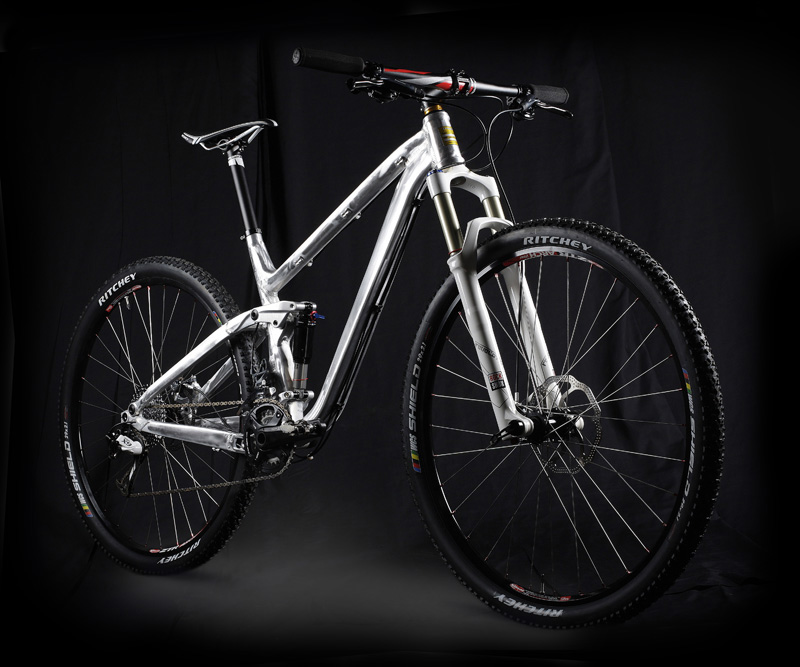

Pyga ONETEN 29
A ONE TEN29 jellemzői:

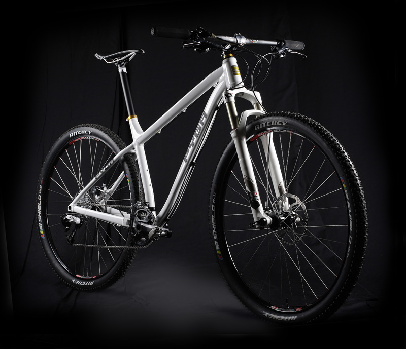

– 120 mm rugóút elől, 110 mm hátul. Mindez kombinálva a 29″-os kerékmérettel, hogy igazán gyorsan lehessen venni az akadályokat.
– A hátsó rugózás kinetikáját nem befolyásolja a hajtás.
– Rövid himbakar, fix támasztási pont nélküli rugóstag megtámasztás, hogy független maradhasson a váz első felétől.
– Enduro csapágyazás a hosszú élettartamért
– A rugózási karakterisztika: a több mint 110 mm simán és progresszívan mozog.
– Rövid hátsórész: 440 mm-es támvilla, ami gyors kanyarodást biztosít.
– Speciálisan elhelyezett fék, hogy fékezéskor a rugózás aktív maradjon.
– Tapered fejcső integrált kormánycsapággyal az alacsony beépítési magasságért.
– Syntace X12 hátsó tengely a merevségért és gyors kerékcseréért

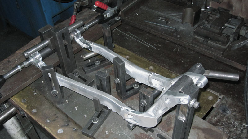

Készül a ONETEN29 láncvillája

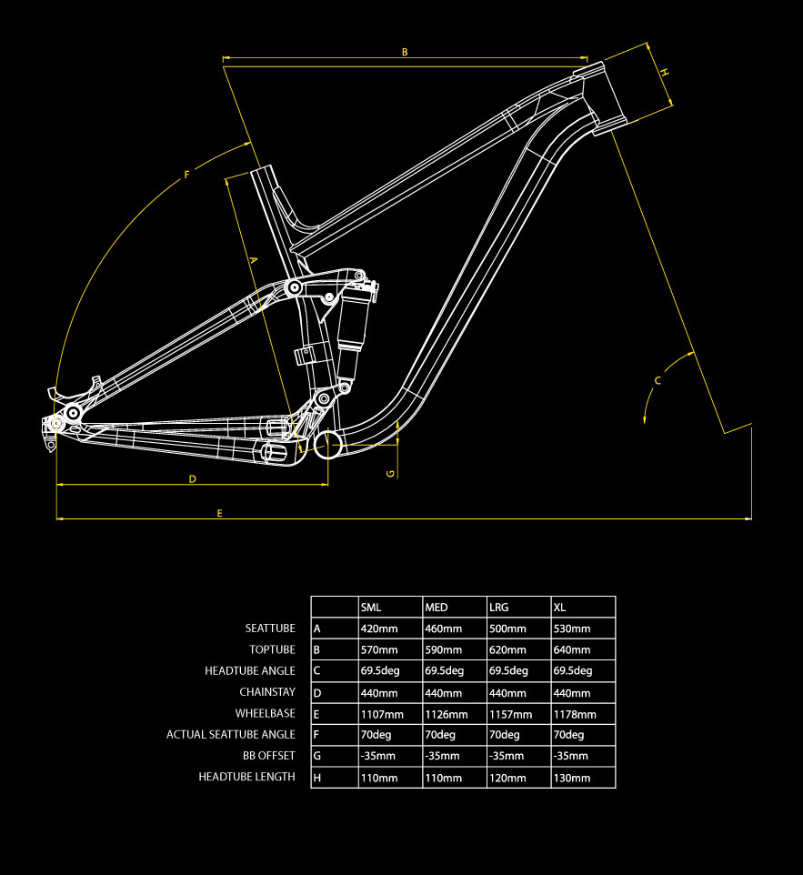

A ONETEN29 geometriája

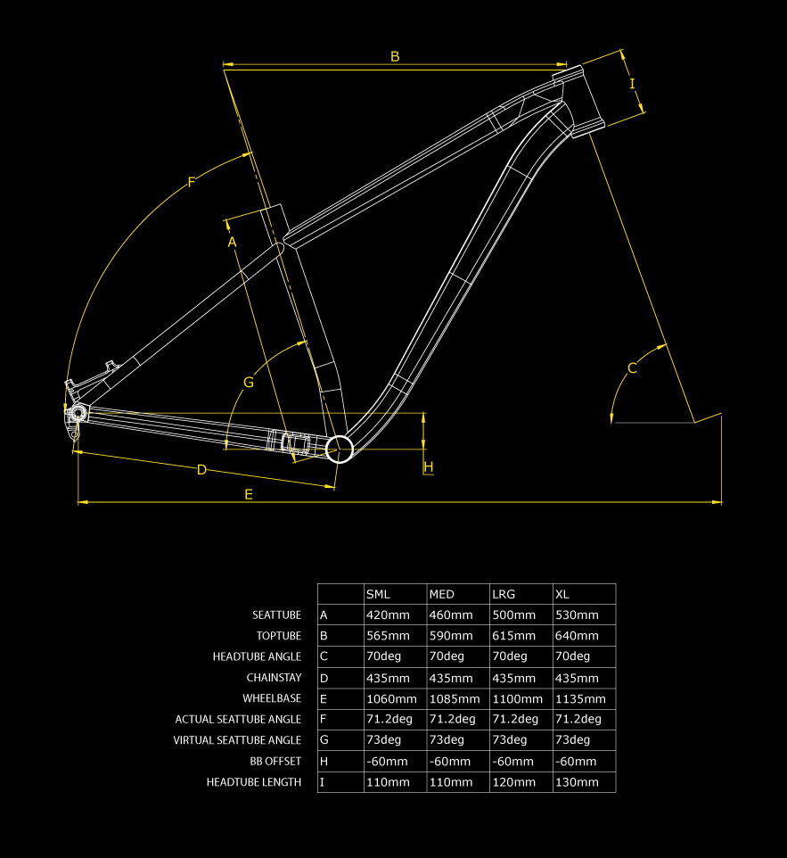

Zero29 geometriatáblázat

Szerintem a külcsín remekül sikerült: nekem szimpatikus „a kevesebb néha több” elv. Szolíd, mégis jól néz ki ONETEN-nél. A 29″-os kerék előnyeit tovább fokozták azzal, hogy rövid láncvillát alkalmaztak. Így a nagy keréknek és a 110 mm rugóútnak köszönhetően egy nagyon kényelmes és gyors vázzal állunk szemben. A fordulékonyságról a rövid láncvilla, a felfelé is élvezhető bringázásról pedig a pogózásmentes hátsó rész gondoskodik. A ZERO29 geometriája is hasonlóan jónak tűnik, a láncvilla kellően rövid, bár még lehetne faragni rajta picit. Dícséretes az integrált kormánycsapágy alkalmazása, amivel nem esik olyan magasra a bringa eleje a nagyobb kerékátmérő miatt.
