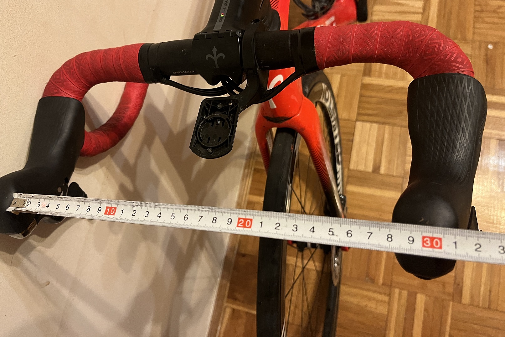

A júniusi szabálybejelentés után én megnéztem az itthon található kerékpárok kormányait, hogy melyik felel meg a szabályoknak. Nem volt kérdés, hogy az én bringáimmal nem lesz gond, hiszen 44 cm-es (C-C) kormányokat használok, amik bőven beleférnek a maximális 40 cm szélességbe és a fékváltókarok is bőven távolabb, mint 32 cm-re vannak egymástól. Viszont barátnőmnek az országútija már neccesebbnek tűnt, ő alul 38 cm, felül 36 cm (C-C) széles kormányt használ, ami pont belefér a 40 cm-es széltől szélig kategóriába, de egy kicsit be vannak forgatva a fékváltókarjai, amiknek a távolságára 28 cm-t mértem. Konkrétan teljesen ki kellene őket egyenesítenem ahhoz, hogy beleférjenek az eredetileg tervezett 32 cm-es szabályba, ami már számára nem lenne kényelmes, hiszen nem véletlenül állnak így a fékváltókarjai. Viszont így, hogy enyhítettek a szabályokon, pont bele fog férni a határértékbe. Egyébként nála még vannak sokkal kisebb női kerékpárosok, akik számára kb nem gyártanak kormányt és nem is tudnak optimális testhelyzetet felvenni egy országútin.
