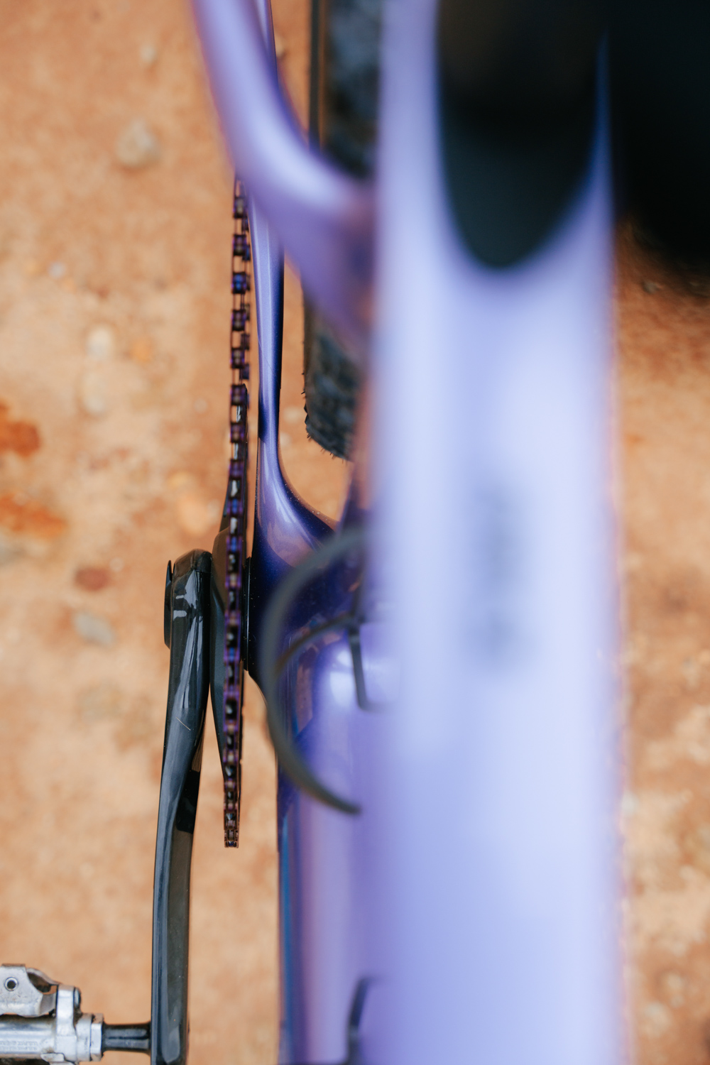

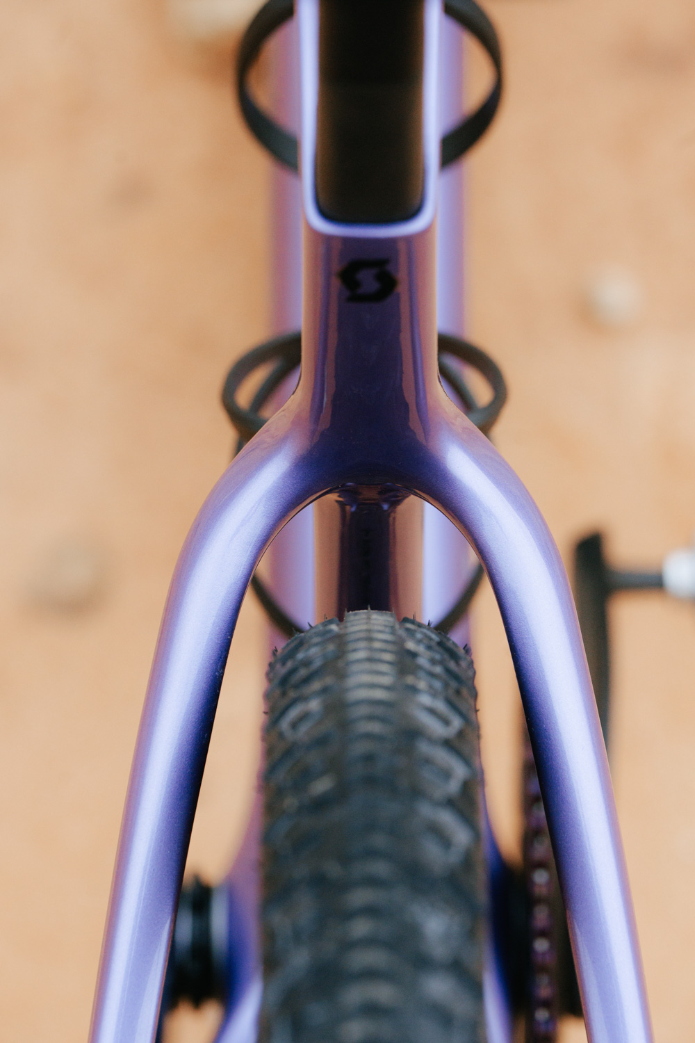

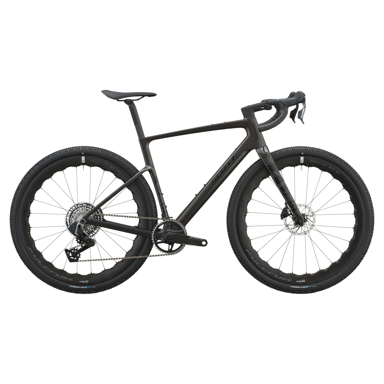

Akár 57 mm-es gumik
Az egyik legfontosabb változás a gumiférőhely növekedése. Az új Scott Addict Gravel maximálisan 57 mm széles abroncsokat fogad, a gyári konfigurációk pedig 700×50C méretű gumikkal készülnek. A gyártó külön kiemeli, hogy a váz 2,2 colos MTB-gumikkal is kompatibilis.
Ez jelentősen szélesebb felhasználási tartományt eredményez a korábbi generációhoz képest. A 50 mm körüli gravel abroncsok már alacsonyabb nyomáson is nagyobb tapadást és komfortot biztosítanak, a 2,2 colos MTB-gumik pedig kifejezetten technikásabb, kövesebb terepen lehetnek előnyösek.

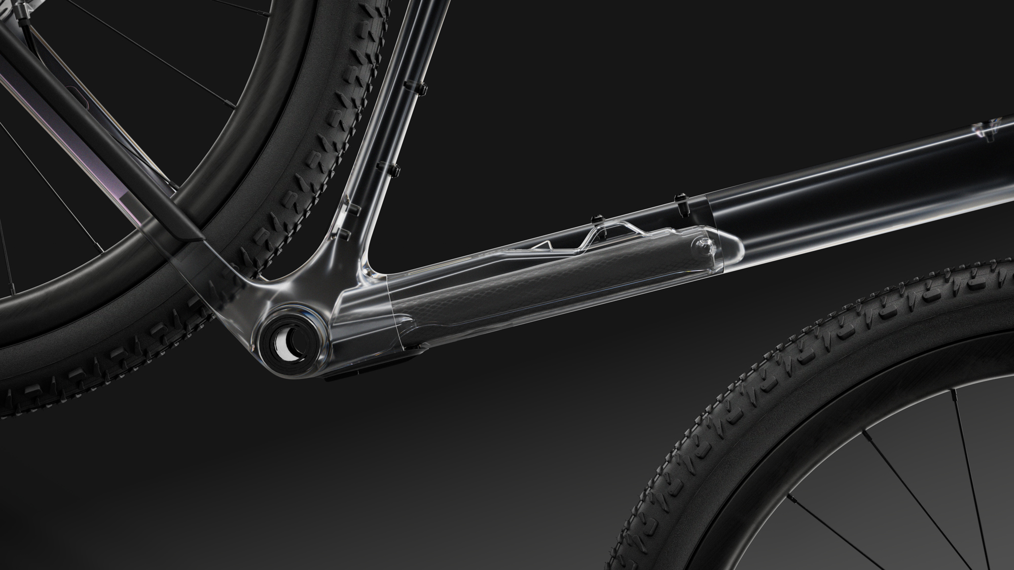

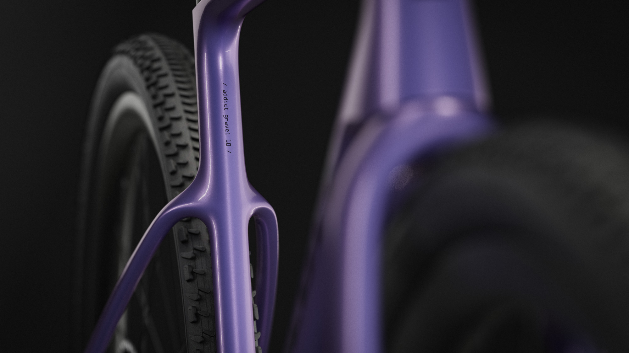

A nagy gumiférőhely kialakítása mellett a láncvilla legvékonyabb része mindössze 8,5 mm.

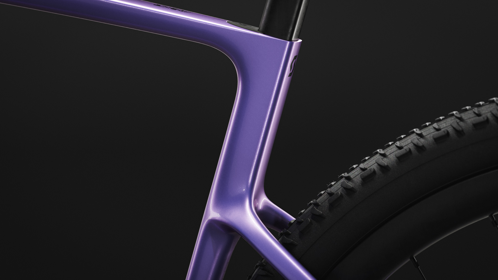

60 százalékkal nőtt a hátsó rész rugalmassága

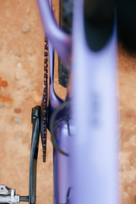

A komfort növelése az új Scott Addict Gravel fejlesztésének egyik központi eleme.
A konstrukció az országúti Addict modellből ismert megoldásokat is alkalmazza. A nyeregvázcső alsó részének csökkentett keresztmetszete nagyobb elmozdulást tesz lehetővé, a támvillák lefelé ejtett kialakítása pedig oldalirányú rugalmasságot biztosít. A felsőcső szintén képes enyhe függőleges deformációra.
A Scott mérései szerint a hátsó vázrész függőleges rugalmassága 60 százalékkal nőtt az előző generációhoz képest. A már komfortosabb nyeregcsővel felszerelt konfigurációknál is 25 százalékos javulást mértek.
Az első rész esetében 30 százalékos növekedést sikerült elérni. Ebben az ívelt villaszárak, a kisebb átmérőjű villanyak és az új cockpit kialakítása is szerepet játszik.
A nagyobb rugalmasság különösen hosszabb gravel szakaszokon lehet előnyös, ahol a folyamatos apró ütéseket nemcsak a gumiknak, hanem a váznak és a cockpitnek is kezelnie kell.

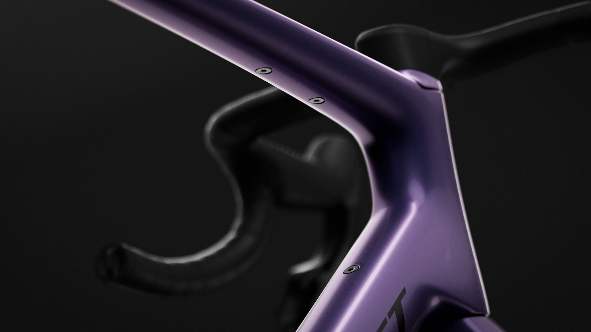

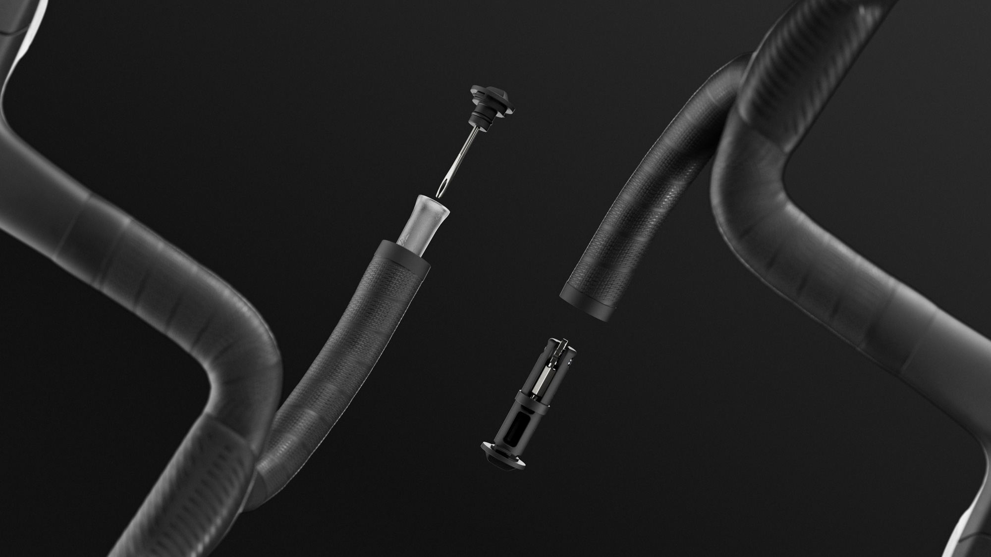

Integrált szerszámok és tárolóhely
A Scott Addict Gravel esetében a felszerelés tárolása is a vázkonstrukció részét képezi.
Az alsócső belsejében található Syncros Save the Day Kit egy belsőt, gumileszedőket és mini pumpát tartalmaz. A kormányvégekben további szerszámok és tubeless javítókészlet kapott helyet.

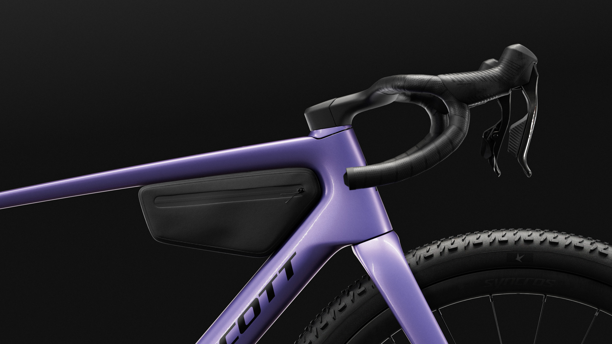

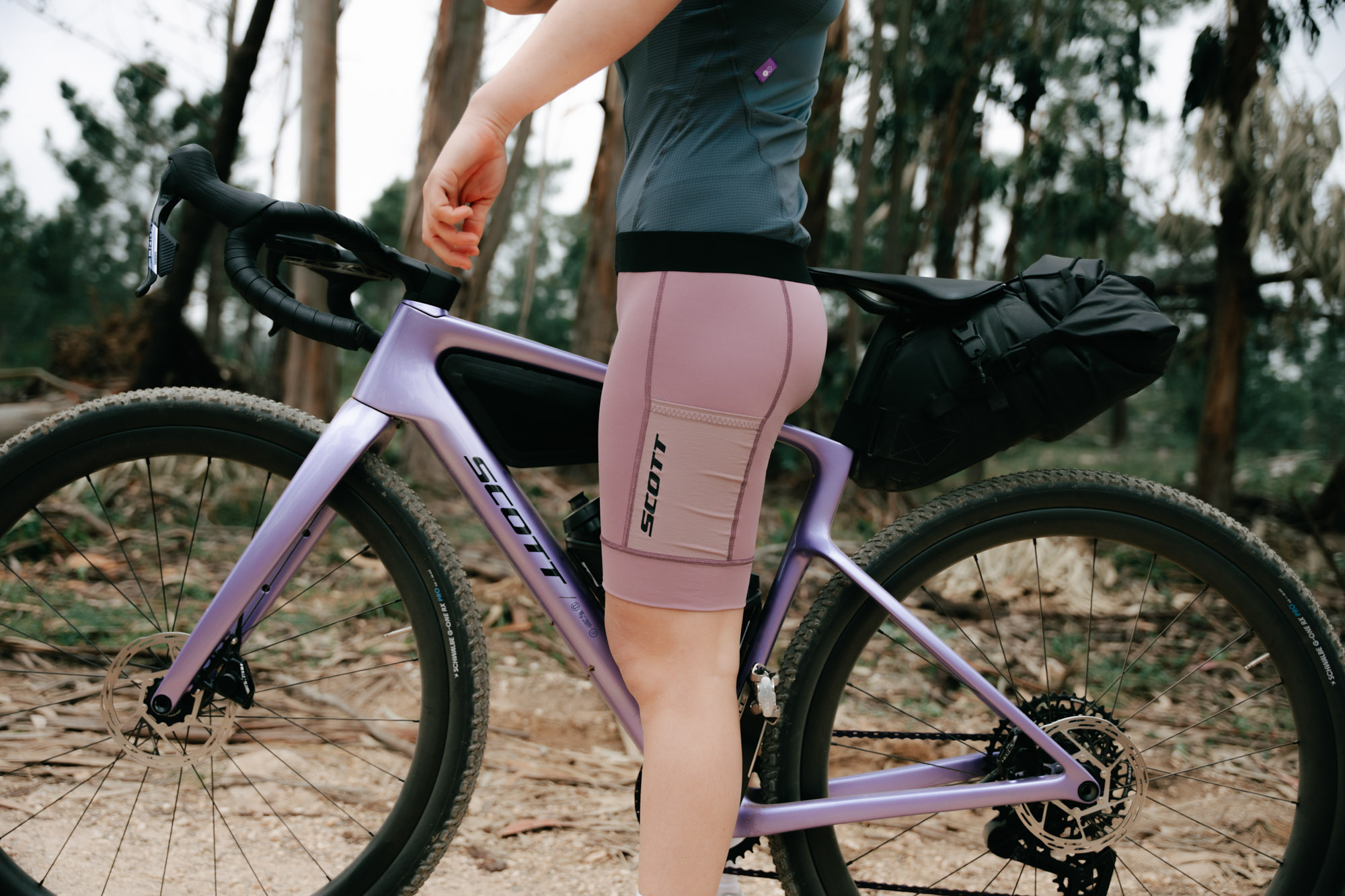

A felsőcsövön külön rögzíthető táska is található, amely levehető, ha nincs rá szükség. A rögzítési pontokat a Scott úgy alakította ki, hogy a csavarok a váz felületével egy síkban maradjanak.
Ez a megoldás elsősorban hosszabb túrákon és bikepacking használatnál praktikus, amikor a javításhoz szükséges alapfelszerelés folyamatos szállítása elengedhetetlen.

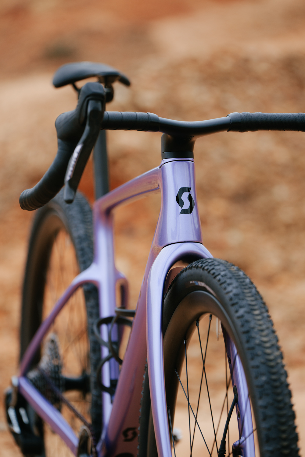

Új gravel cockpit
A Scott Addict Gravel saját Syncros gravel cockpitet kapott.
Az új kormány kialakításánál nagyobb előrenyúlást alkalmaztak a csukló számára rendelkezésre álló hely növelése érdekében. A cockpit előrenyúlása rövidebb lett, így könnyebb a pozícióváltás a felső fogás és a fékváltókarok között.
A fékváltókarok elhelyezése szintén eltér a sok gravel kormánynál megszokott megoldástól, a karok a drop vonalához igazodnak, nem kifelé fordulnak. A drop formája nagyobb tenyértámaszt és könnyebb fékkarelérést biztosít.

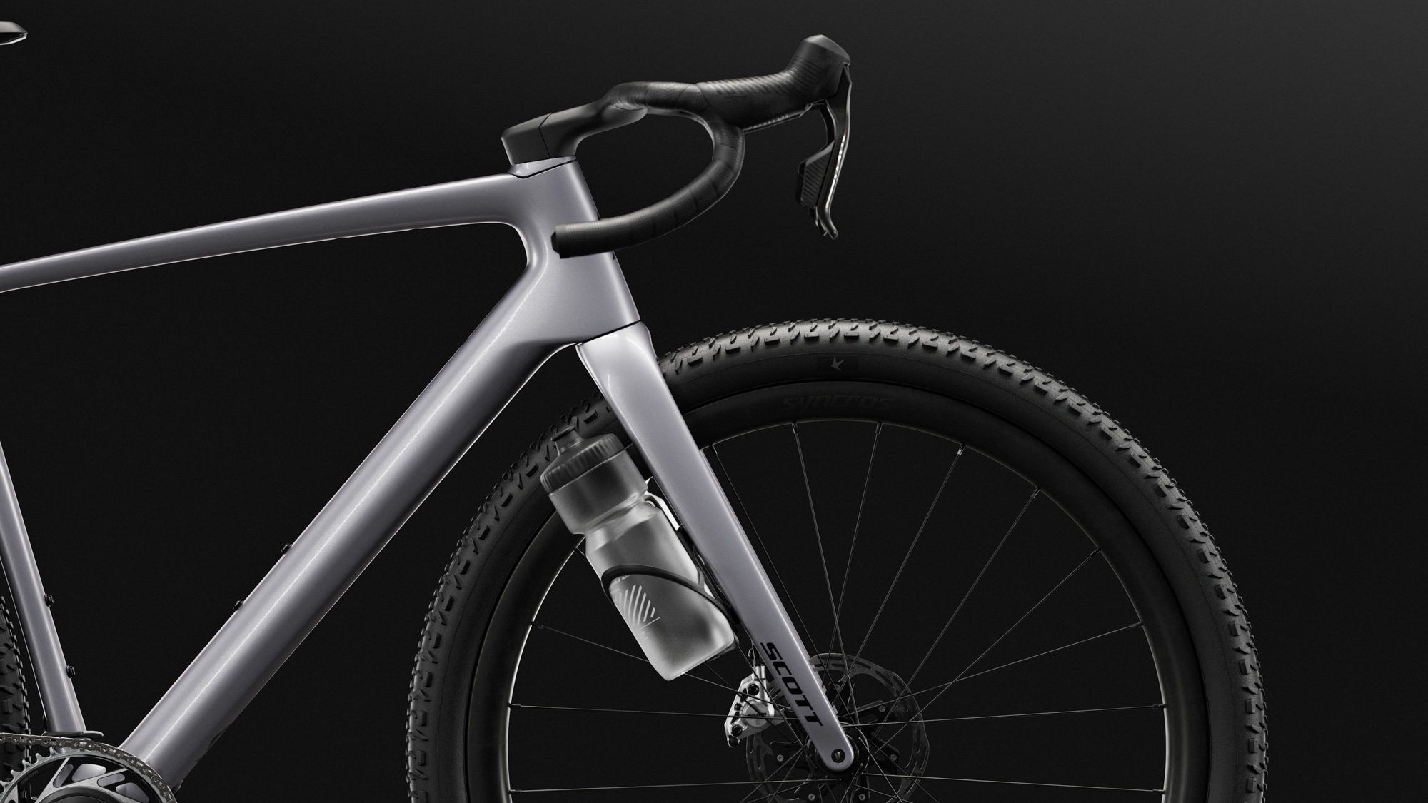

Kulacstartó a villán
A villalábak hátsó oldalára kulacstartó-rögzítési pontok kerültek. Ez elsősorban hosszabb túráknál lehet hasznos, amikor a vázon rendelkezésre álló helyet más felszerelések, például nagyobb táska számára kell fenntartani.
A Scott egyedi rögzítőkonzolokat fejlesztett a kulacsokhoz. A rögzítési pontok a kormányzási tengelyhez közelebb helyezik a plusz tömeget, amellyel a gyártó szerint 35 százalékkal csökkenthető a tehetetlenségi nyomaték.

T25-ös szerszám a kerékpáron
A beállításokhoz szükséges szerszámok közül egy T25-ös kulcs is integráltan helyet kapott a cockpitben vagy a kormányvégben.
Ezzel állítható többek között a stucni, a kormány, a nyeregcső, a nyeregbilincs és a kulacstartó. A másik oldalon tubeless javítókészlet található.
A megoldás különösen túrázás közben praktikus, hiszen az alapvető szerelési feladatokhoz nem szükséges külön szerszámot csomagolni.

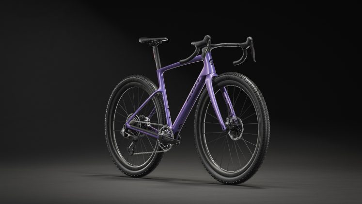

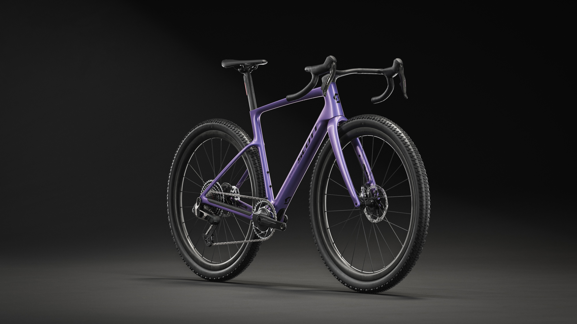

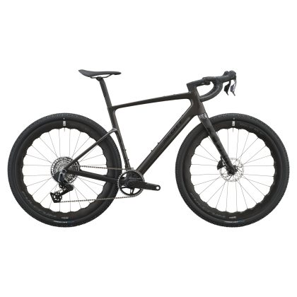

SRAM RED-től Shimano GRX-ig
Az új Scott Addict Gravel kínálatban többféle felszereltség szerepel.

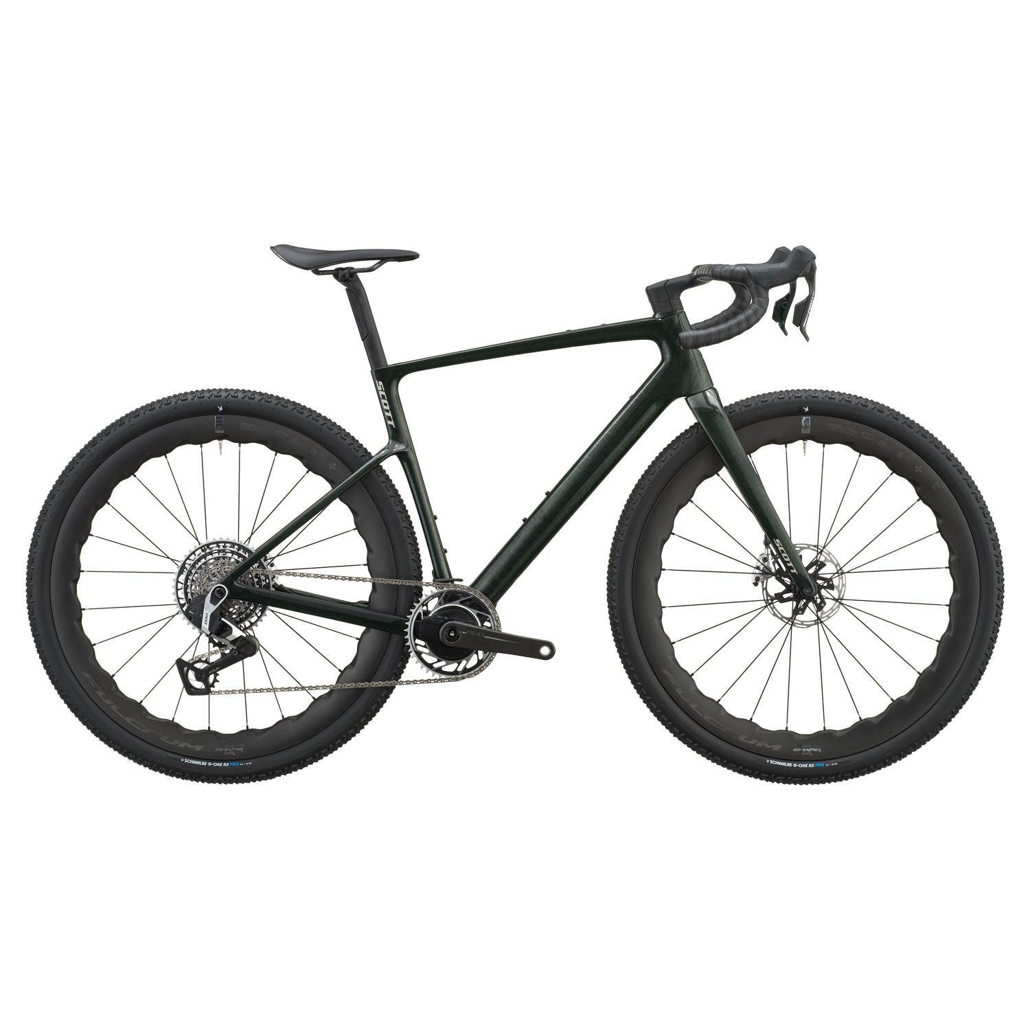

A csúcsmodell, az Addict Gravel Premium HMX karbonvázra, SRAM RED XPLR AXS 13 sebességes elektromos váltórendszerre, 42 fogas powermeteres hajtóműre és 10–46-os kazettára épül. A Fulcrum Sharq GR Cult karbon kerékszett és a 700×50C Schwalbe G-One RX PRO Evolution külsőgumik tartoznak hozzá. A gyári adat szerint a modell becsült tömege 8,4 kg.
Az Scott Addict Gravel 10 szintén HMX karbonvázat használ, SRAM Force XPLR AXS 13 sebességes rendszerrel és powermeteres hajtóművel. Tömege a megadott specifikáció szerint 8,7 kg.
Photo © Scott Sports / Moritz Ablinger
AzScott Addict Gravel 20 és 30 HMF karbonvázzal, SRAM Rival XPLR AXS 13 sebességes rendszerrel készül, 42 fogas hajtóművel és 10–46-os kazettával. A 30-as modell megadott tömege 9,0 kg.

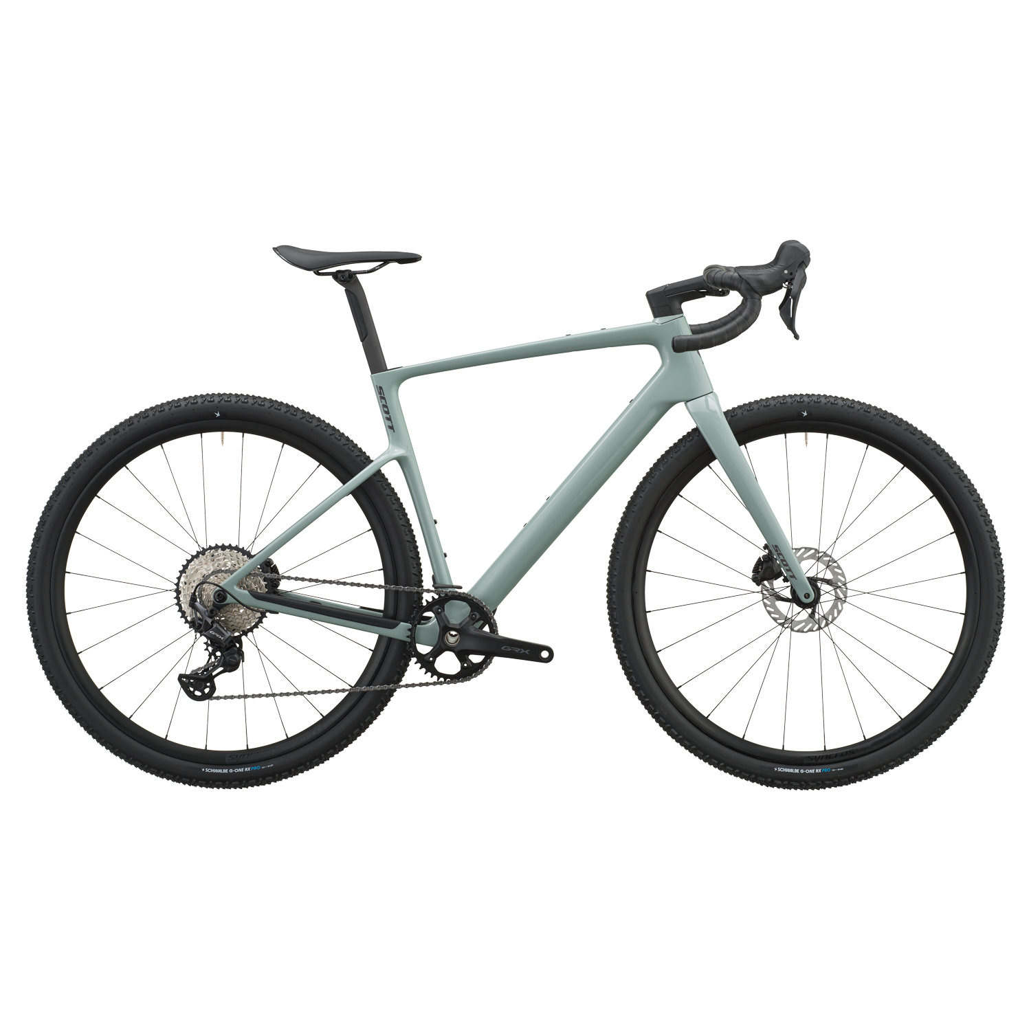

Az Scott Addict Gravel 30 és 40 Shimano GRX 12 sebességes hajtással is szerepel a kínálatban. Ezeknél 40 fogas egytányéros hajtómű, 11–45-ös kazetta, GRX hidraulikus fékrendszer és 700×50C Schwalbe G-One RX PRO Evolution gumi található a specifikációban. A megadott tömeg 9,7 kg.

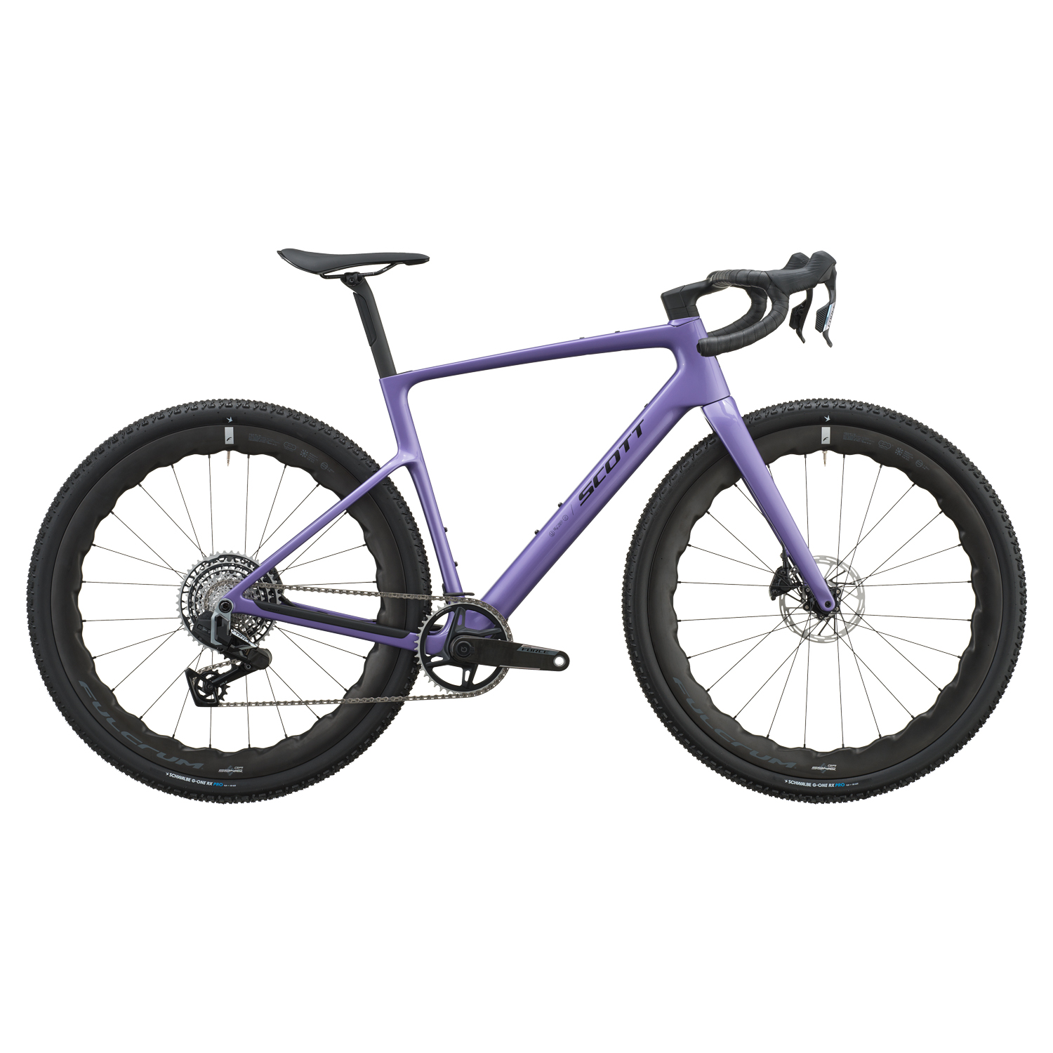

Scott Addict Gravel – főbb műszaki adatok
Tulajdonság Adat
Váz HMX vagy HMF karbon
Geometria Ride
Gumiférőhely max. 57 mm
Gyári gumi 700×50C
Maximális MTB gumi 2,2″
Méretek XXS–XXL
Méretek száma 7
Láncvilla 425 mm
Fejcsőszög 70°
Villa offset 60 mm
Nyeregcső D-shape
Váltófül cserélhető UDH
Kábelezés belső
Vázba integrált tároló igen
Villaláb-kulacstartó igen
Integrált szerszám T25
HMX váz tömege 794 g
HMF váz tömege 990 g
