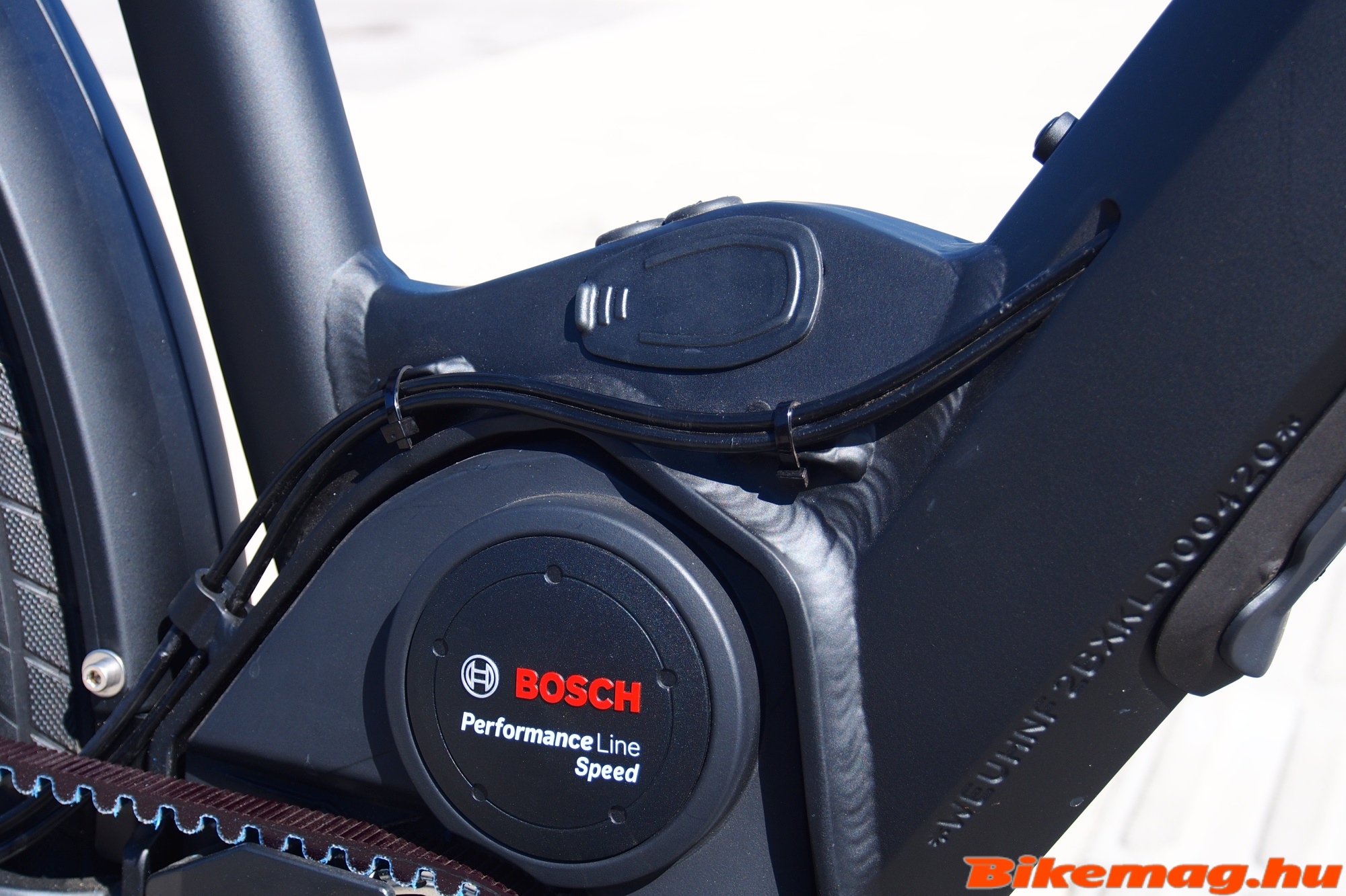

Mindkét gépben azonos szív dobog, ugyanis a Bosch Performance Speed motorjára építkeznek. Ez a speed-pedelec szabványnak megfelelő 350 wattos motort, és legfeljebb 45 km/h-ig tartó rásegítést enged, maximum 275% arányban és 63Nm csúcsnyomaték mellett. Azt azért hozzá kell tenni, hogy a motor korlátozását elérni tisztes erőbefektetést követel meg, senki se várja, hogy könnyed pedálozás mellett autós tempóban száguldozhat. 30-35 km/h tempó kiválóan tartható vele anélkül, hogy vért izzadnánk, mert valójában 35 km/h-ig dolgozik a rásegítés 100%-on, majd 45 km/h-ig folyamatosan csendesül. A következő szezonra a Bosch új palettát tesz le az asztalra, kíváncsian várjuk hogy muzsikálnak majd a megújult motorok.

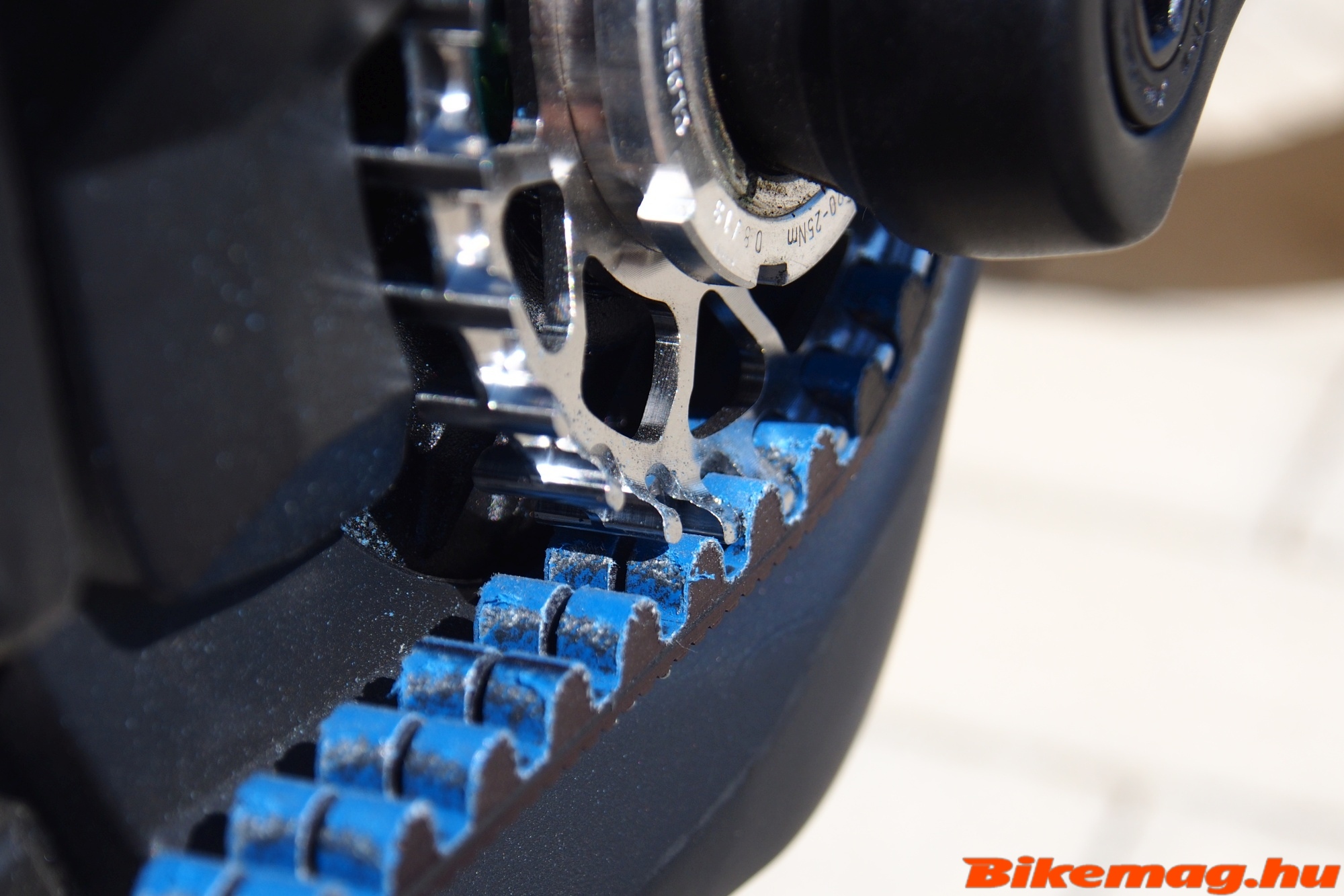

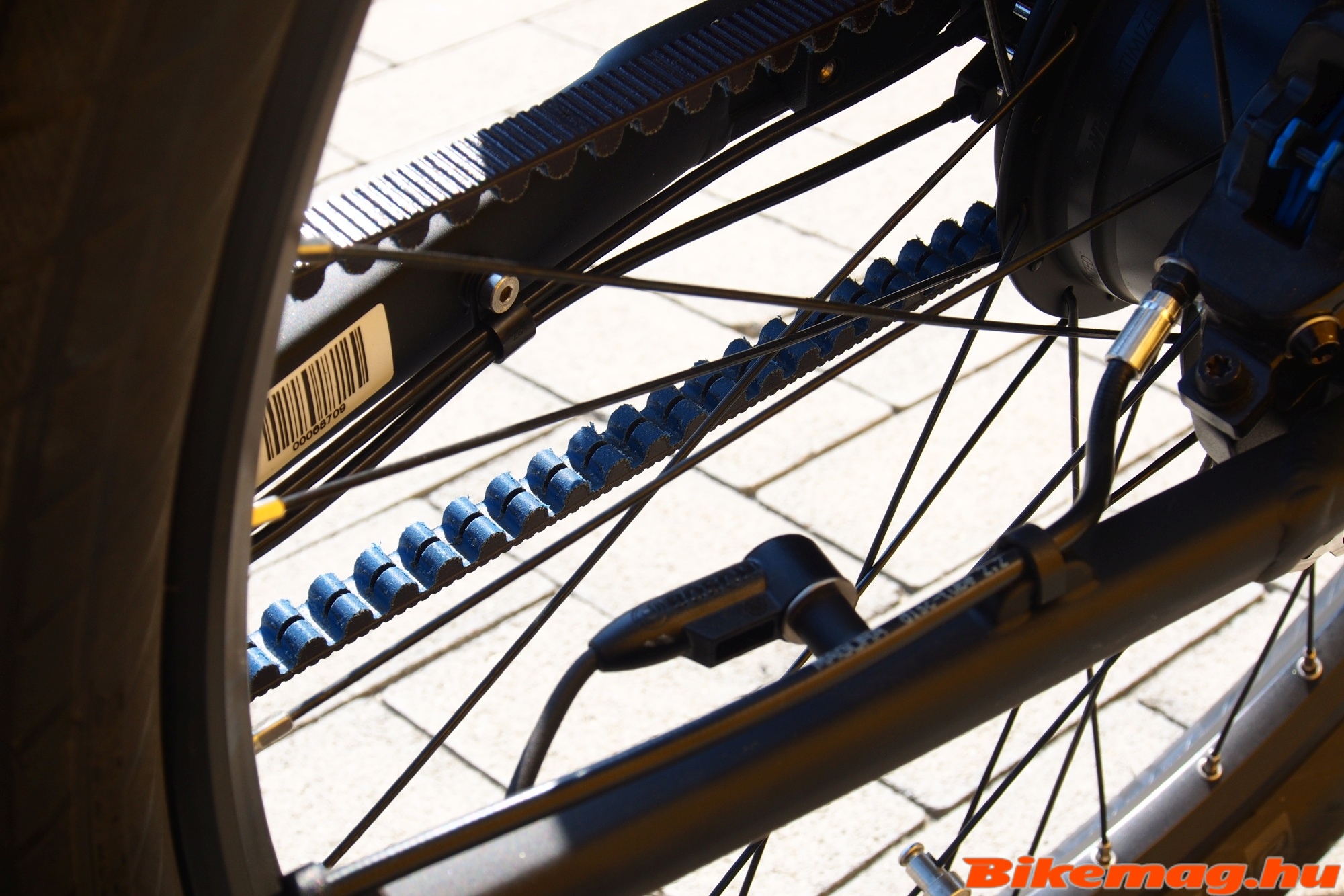

A gyártó szemlélete az extrém magas minőségi követelményeken felül az, hogy a lehető legkevesebb karbantartással, de kifogástalanul üzemeljenek a kerékpárjaik, ezért döntöttek mindkét tesztelt pedelec esetén a Gates szíjhajtása és a NuVinci agyváltói mellett. A paletta maradék része is szíjhajtásra és agyváltásra támaszkodik, sőt váltás tekintetében lehetőség van akár Rohloff szerkezetet is konfigurálni. A gyártás ebből adódóan egyedi, a nekünk leginkább tetsző, vagy alkalmas kiegészítőkkel vértezhetjük fel a választott modellt.

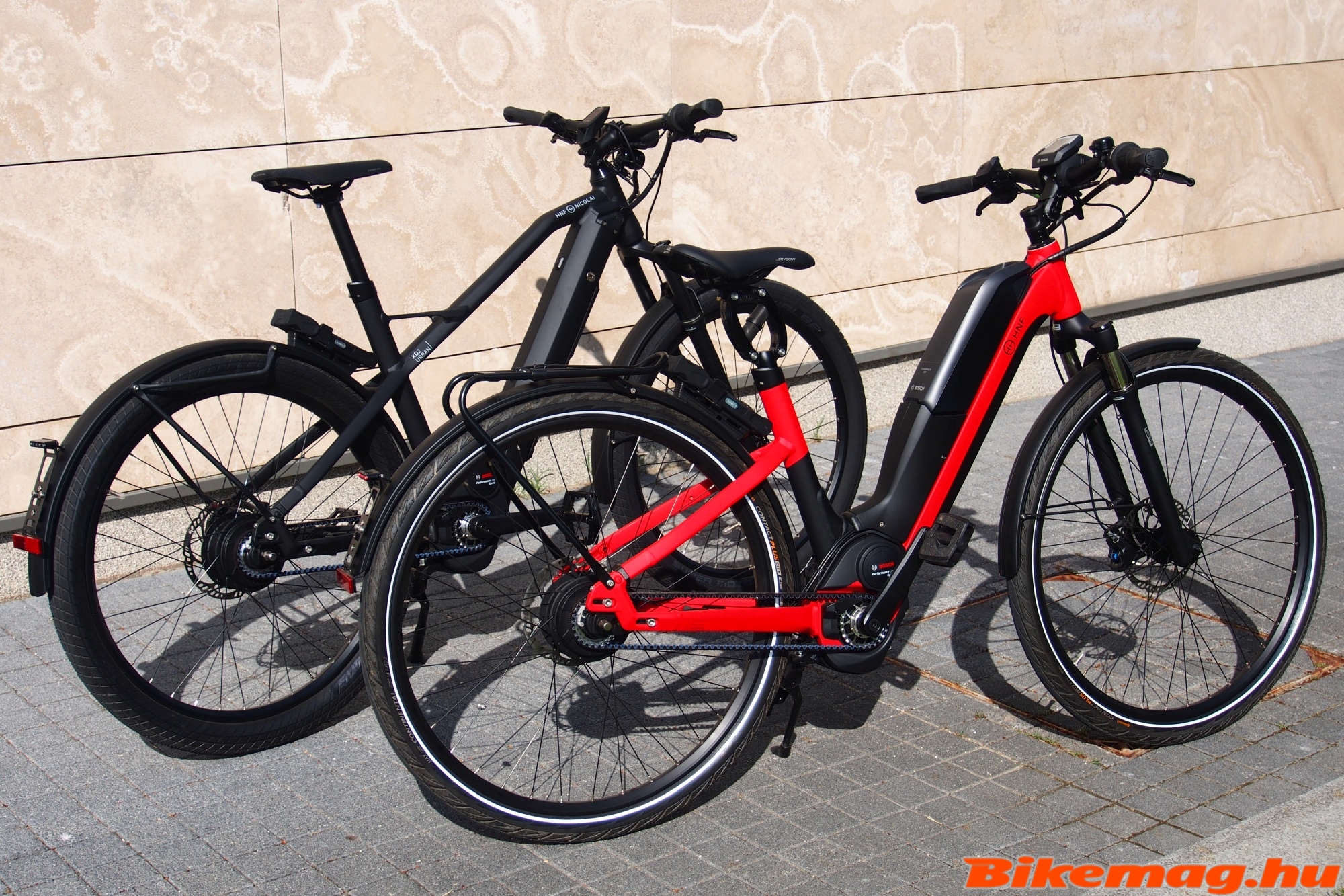

HNF-NICOLAI UD1 Unisex
Kecses íveivel, burkolataival és színével inkább mondanám nőinek, de igazából a karakteres piros sem férfiatlan. Ha mégis annak vélnénk választható belőle matt ezüst-fekete színkombináció is. A burkolatok alatt szunnyadó erő nem tesz különbséget a rajta kerékpározó felhasználók között, az utcáról visszaköszönő csodálkozó tekintetek sem azt fürkészik ki ül rajta.

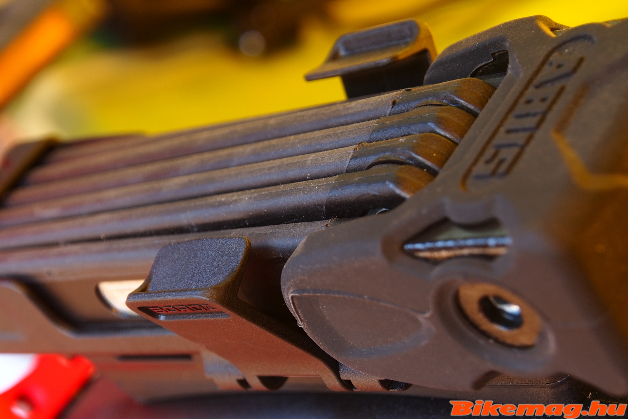

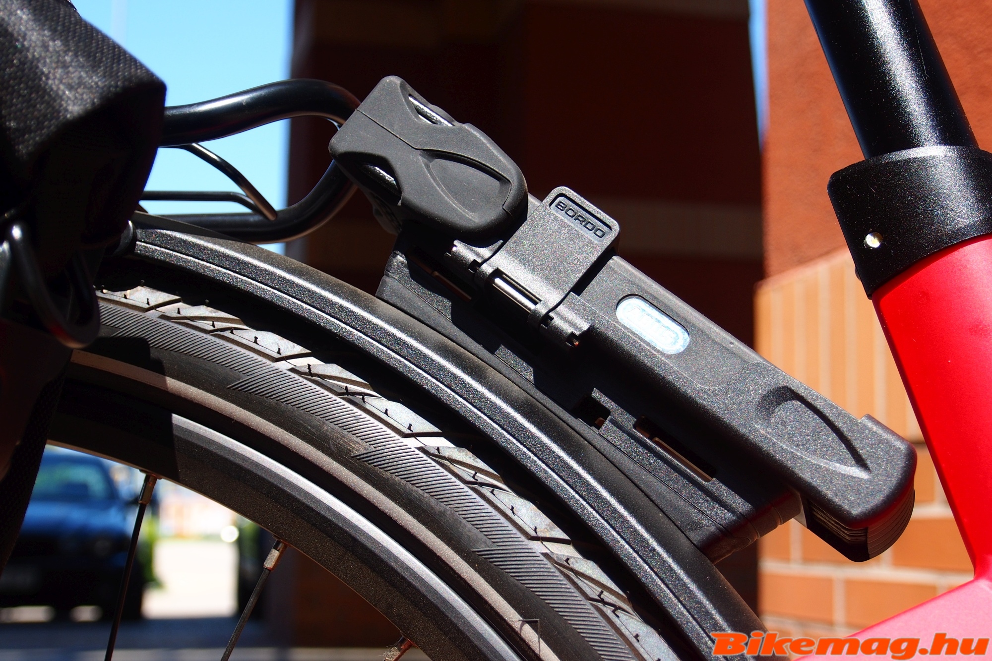

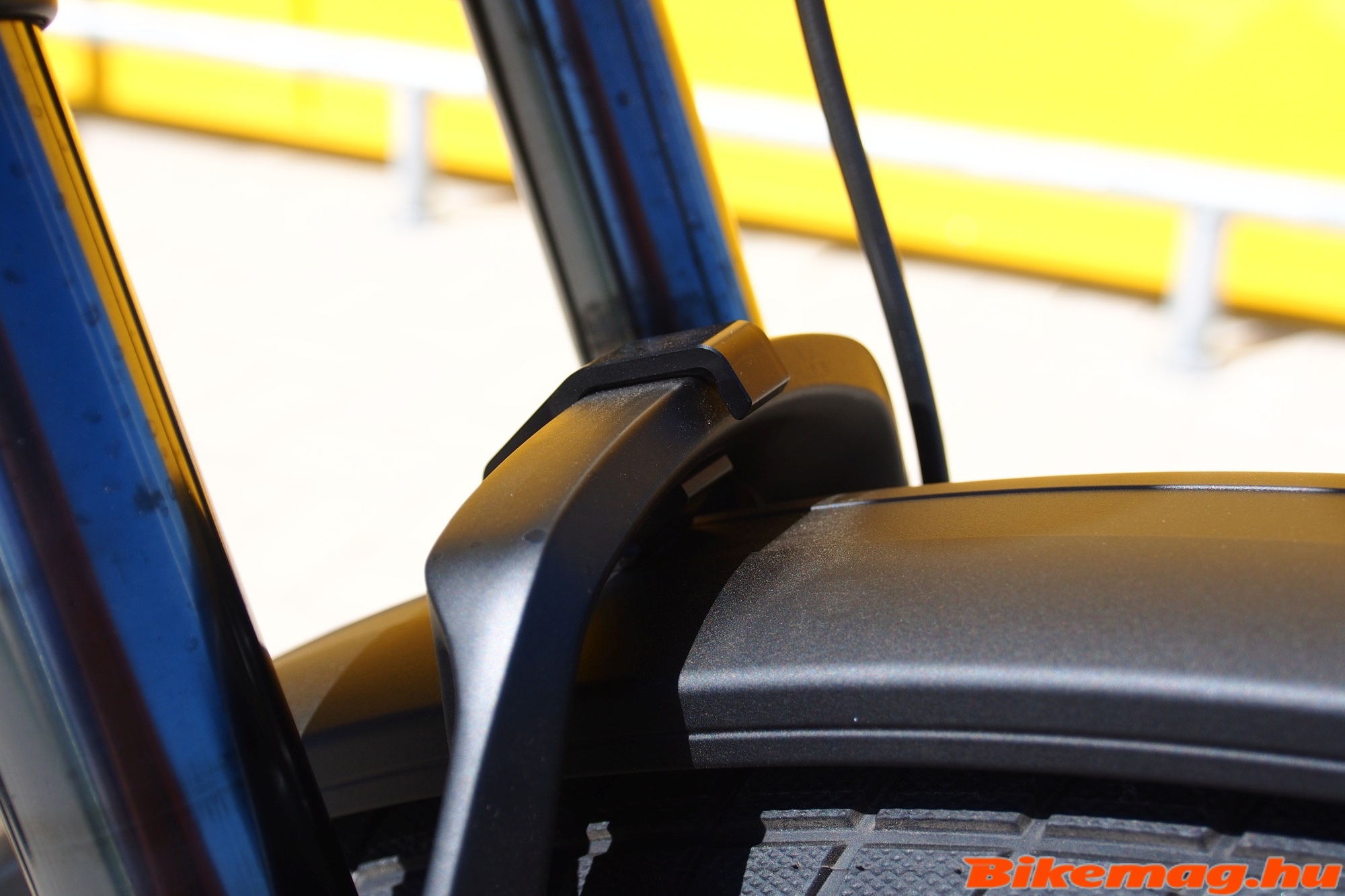

A konfiguráció főbb elemei a Gates szíjhajtás, az Enviolo fokozatmentes agyváltó és a Rock Shox Paragon villa. Ezen felül sok apró figyelmesség teszi a kerékpárt különlegessé: az extraként elérhető Cane Creek Thudbuster nyeregcső tökéletes kiegészítője az összképnek, szinte észrevehetetlenül szolgáltat kényelmet az alapesetben sem kényelmetlen bringán. Speciális helyet kapott a hozzá választható Abus Bordo lakat is, mely egy elmés szerkezettel rögzül a csomagtartó és a nyeregvázcső közti sárvédő amúgy parlagon heverő részén. Minőségi megmunkálása, összeszerelése, kidolgozottsága vitán felüli, már az első találkozás után érezni, hogy rengeteg munkaórát töltöttek vele a tervezőasztaltól a késztermék elkészítéséig.

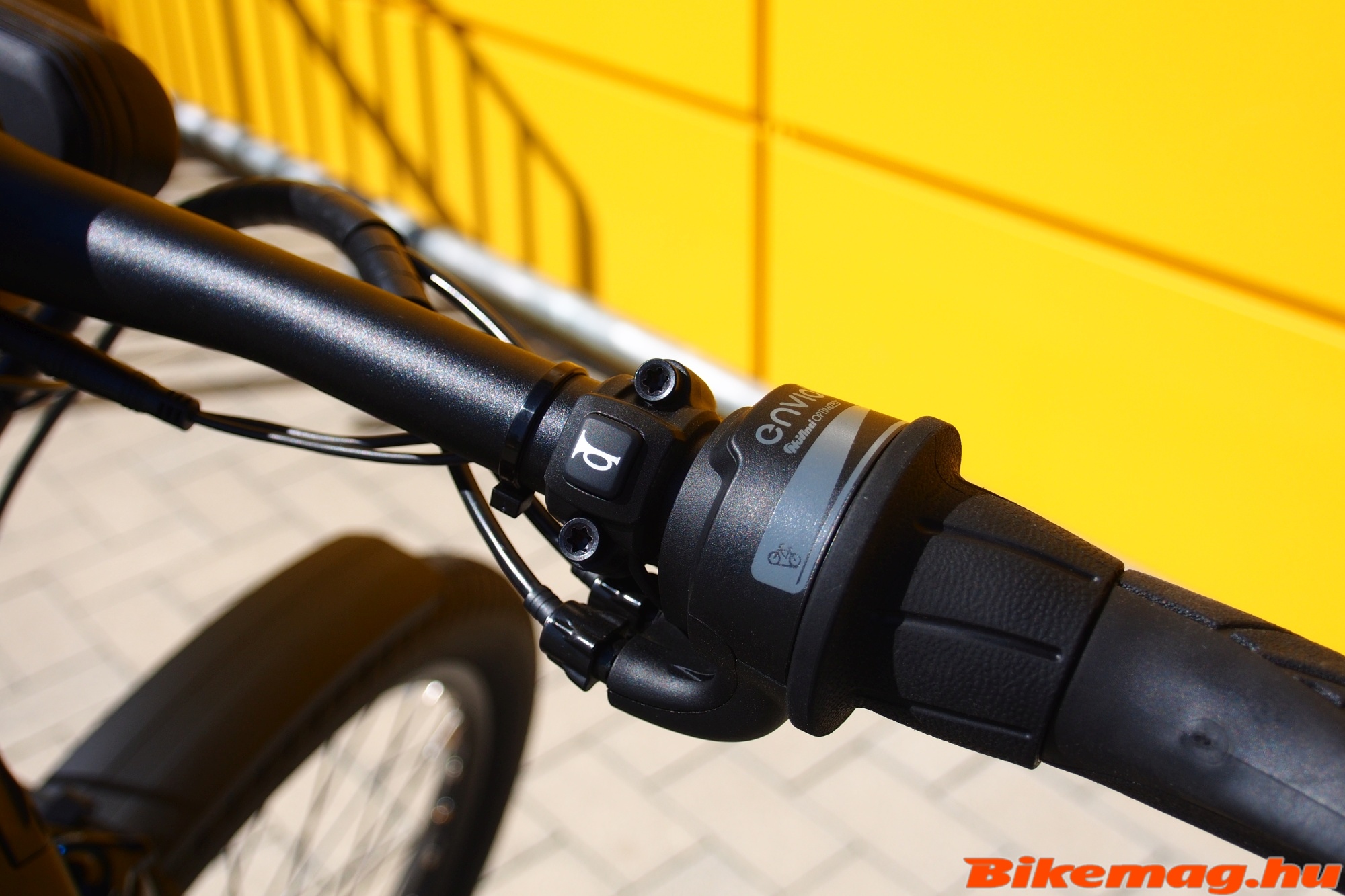

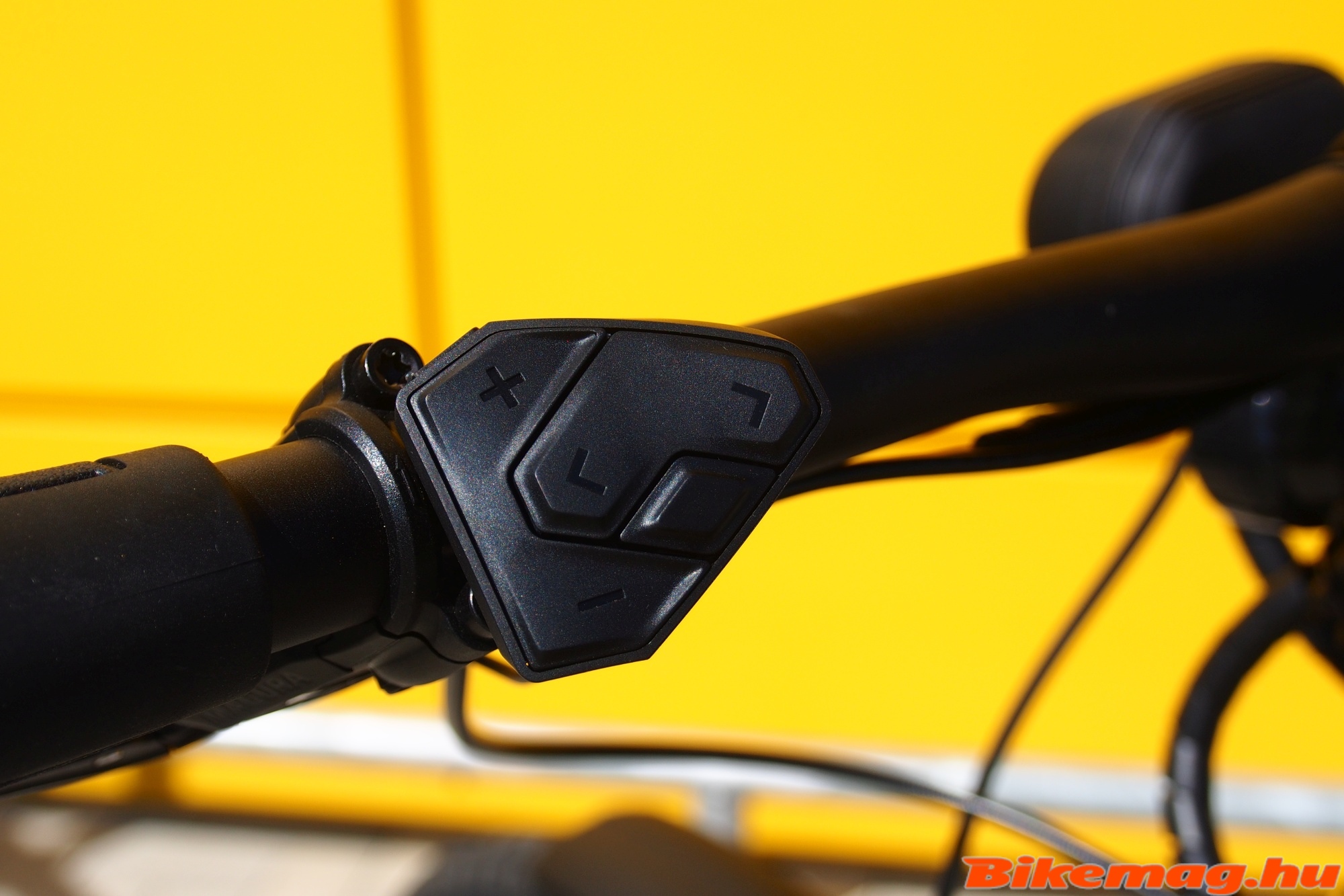

A rásegítési módok váltását a jól bevált Intuvia kijelzőn és a hozzá tartozó távvezérlővel végezhetjük. Az UD1-hez tartozó 500Wh akkumulátor kapacitása erősen függ a használt rásegítési módtól, Turbo módban kihasználva a max rásegítést 30 km alatt elfogyhat a szufla, de odafigyelve, Tour – Sport módban azért ennek legalább a dupláját ki lehet hozni a rendszerből. A forgalmazó honlapján találhattok egy nagyon jól paraméterezhető hatótáv-kalkulátort, amit ide kattintva lehet elérni. A szédületes végsebességhez komoly fékrendszerre is szükség van. Ezen a színtéren a Magura MT4 teljesít szolgálatot, a felhasználási területnek és a célcsoportnak megfelelően nem harapós, ellenben teljesen jól adagolható fékeket kapunk. Szerencsére a kerekekre szerelt Continental Contact II gumik is jól viselik a megpróbáltatásokat, ráadásul teljesen defektálló kialakításúak, ami azért is jól jön, mert az agyváltó miatt nehézkesebb egy esetleges defekt javítása. A csomagok szállításának feladatát egy szolid, 15 kg terhelhetőségű Racktime csomagtartó látja el, melynek jó hasznát lehet venni a hozzá választható táskákkal, nekem egy Ortlieb Back-Roller City táskával volt szerencsém próbálni, gyakorlatilag mindent elnyelő, teljesen vízhatlan táskapárosról van szó.

Érdemes még pár szó erejéig kitérni az agyváltóra: a Nuvinci N380SE egy high-end kvázi karbantartásmentes, bolygóművek eltolásán alapuló agyváltó, amely kialakításából adódóan fokozatmentes váltást kínál 380%-os áttételtartományban. Mindegy neki, hogy éppen állsz, vagy terheled a pedált, a váltás végbemegy azonnal. Persze azért a kímélés végett senkinek sem ajánlom, hogy állandóan teljes testsúlyos taposás mellett váltson, de zokszó nélkül viseli. A két bringában közös pont ez az alkatrész is, így áttérnék a másik járgányra.

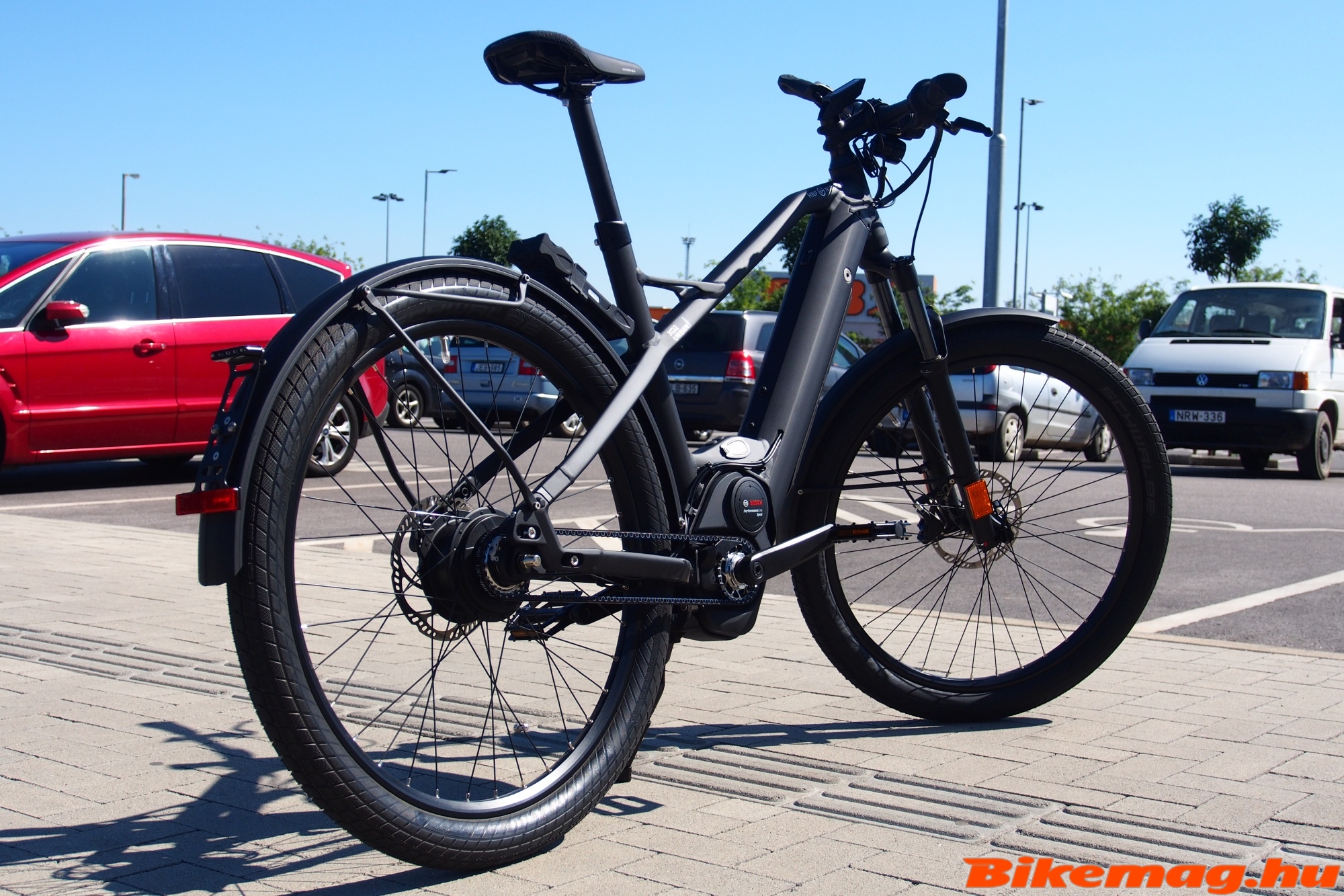

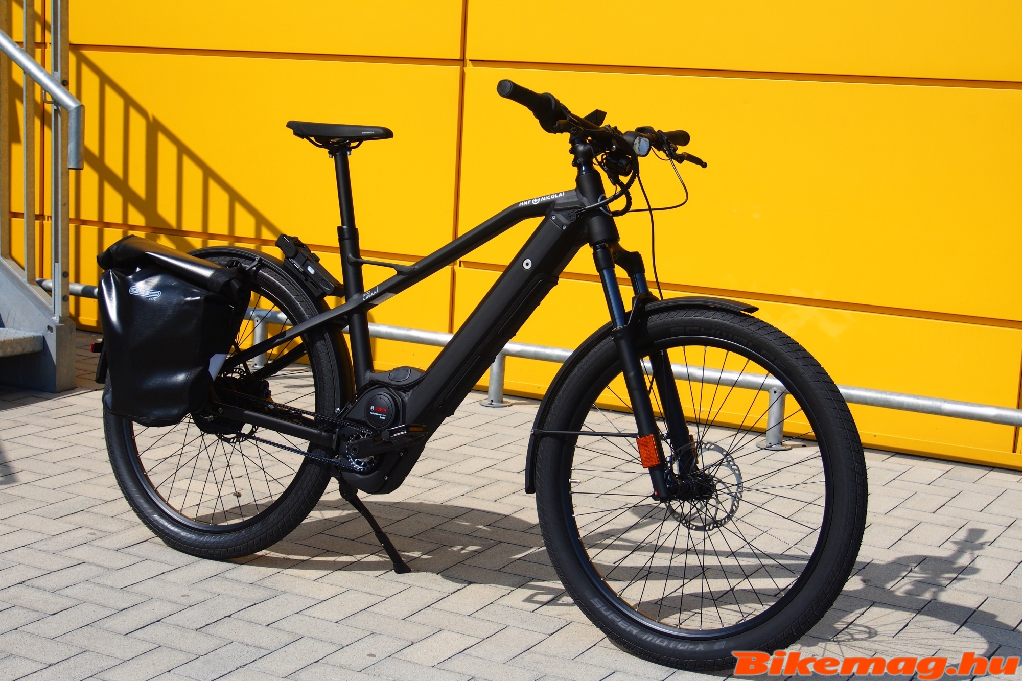

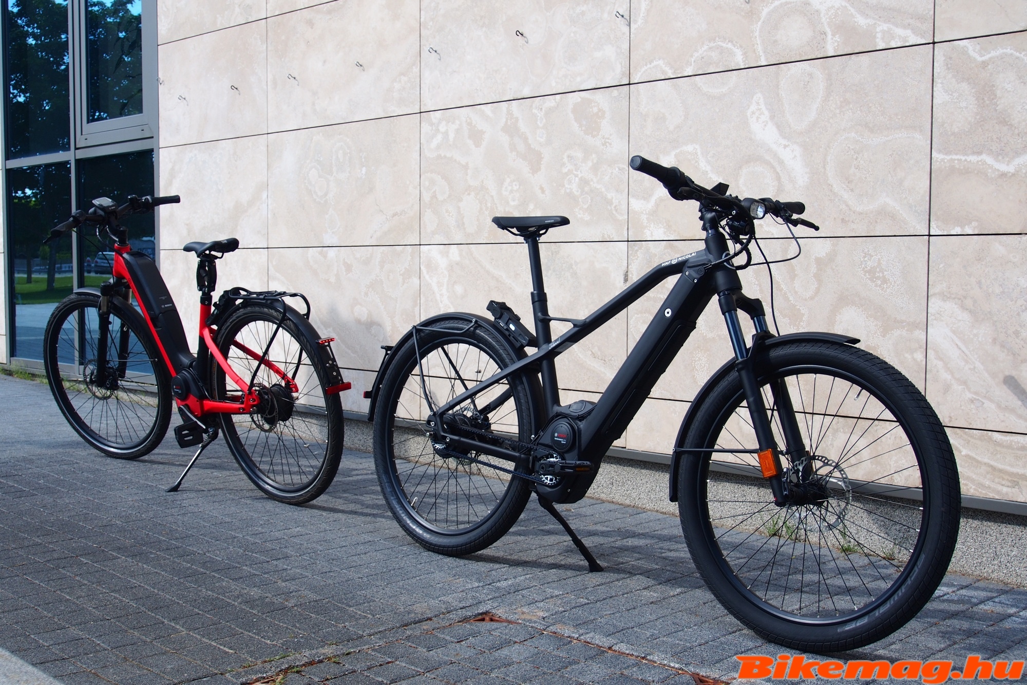

HNF-NICOLAI XD2 Urban

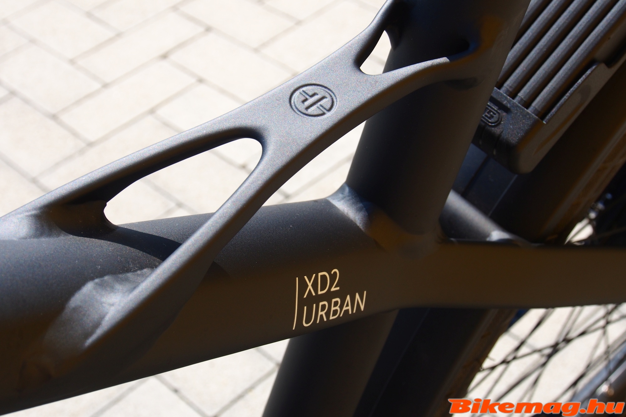

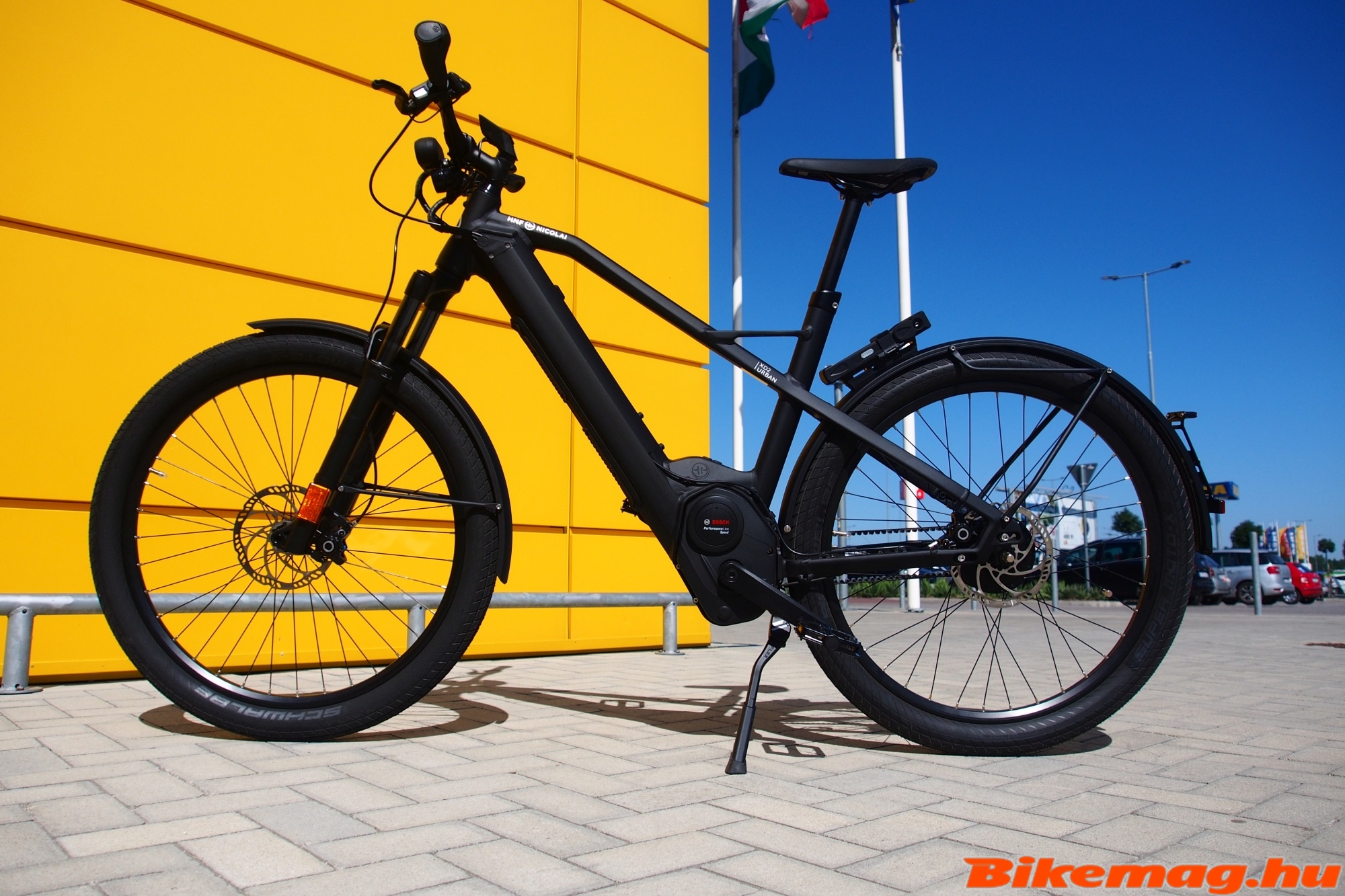

Elöljáróban annyit, hogy egy igazi rombolóról van szó, amin látszanak és érződnek a NICOLAI gének. Urban gép létére elég lapos fejcsőszöggel látták el, ami az egyenesfutásnak nagyon jót tesz, nyugalmából kizökkenteni szinte lehetetlen. Kis motoros életérzéssel döntögetve azért a kanyarokba is bele lehet hajszolni, de semmiképpen sem trekking kerékpár, sokkal közelebb van egy merev trail montihoz, ami azt illeti, rendelhető hozzá extraként offroad készlet is. A mi rusztikus utainkon, változatos padkamagasságú szegélyeinken nem meglepő higgadtsággal lehet átbringázni az XD2-es társaságában.

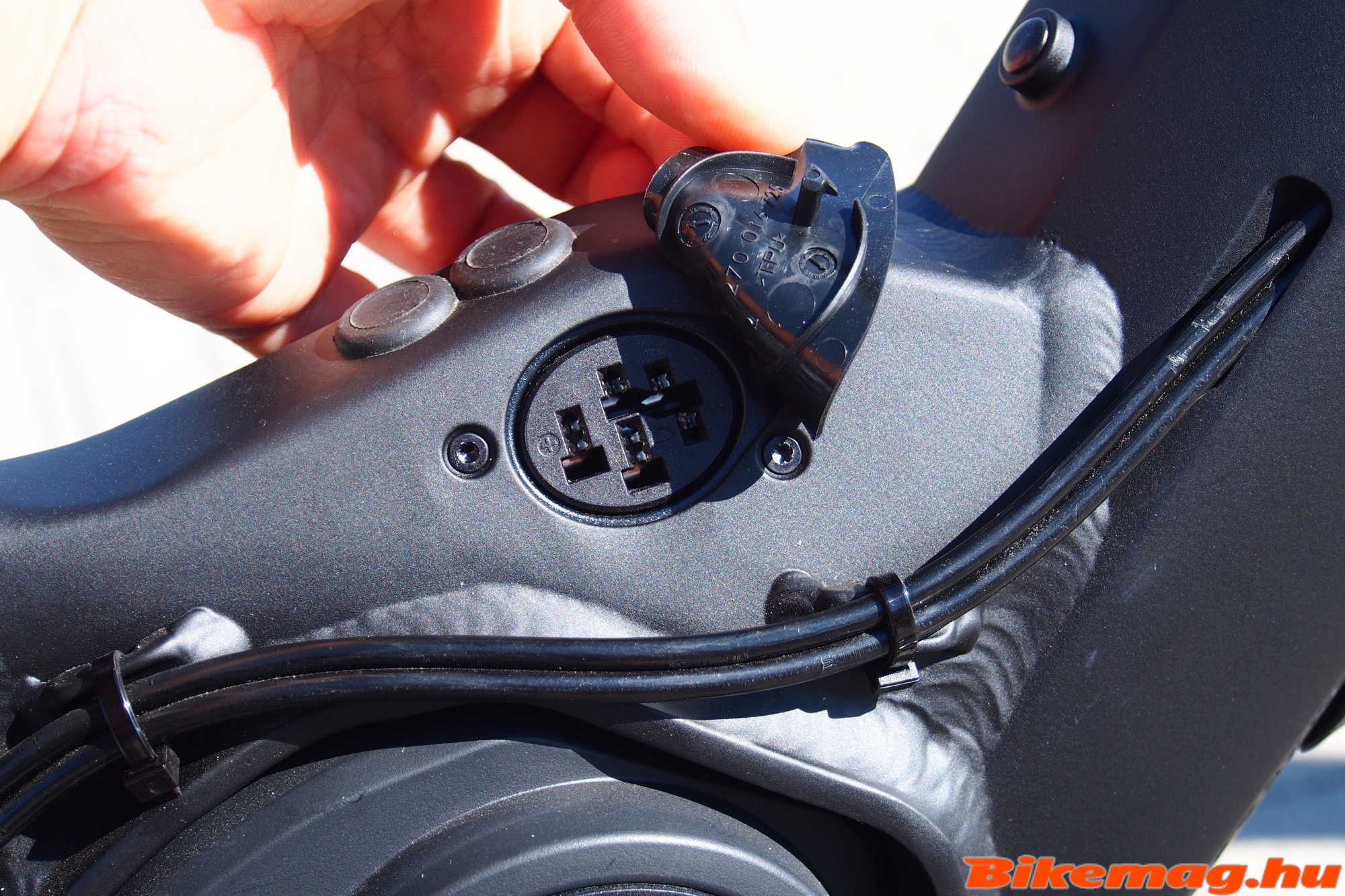

A szerkezet azonos fékeket, azonos váltást használ, mint az UD1, de a váz, a villa és a kerekek sokkal jobban passzolnak az S-pedelec világba. Az már csak személyes vélemény, hogy ez a modell megérdemelt volna 200mm átmérőjű féktárcsákat is, de nem kezelhetetlen a 180mm-s verzióval sem. A Schwalbe SuperMoto X gumik ballonossága remek tapadást garantál, kifejezetten hasznos nagy sebességű kanyarvételnél, mindemellett a komfortérzetre is jótékony hatást gyakorol. A váz igen tetszetős, kifejezetten merev, karakteres vonalvezetésű, minőségi munka. Integrált 500 Wh akkuval szerelték, amely szépen belesimul a letisztult vázformába főleg, hogy a motort is beforgatták szinte függőleges pozícióba.

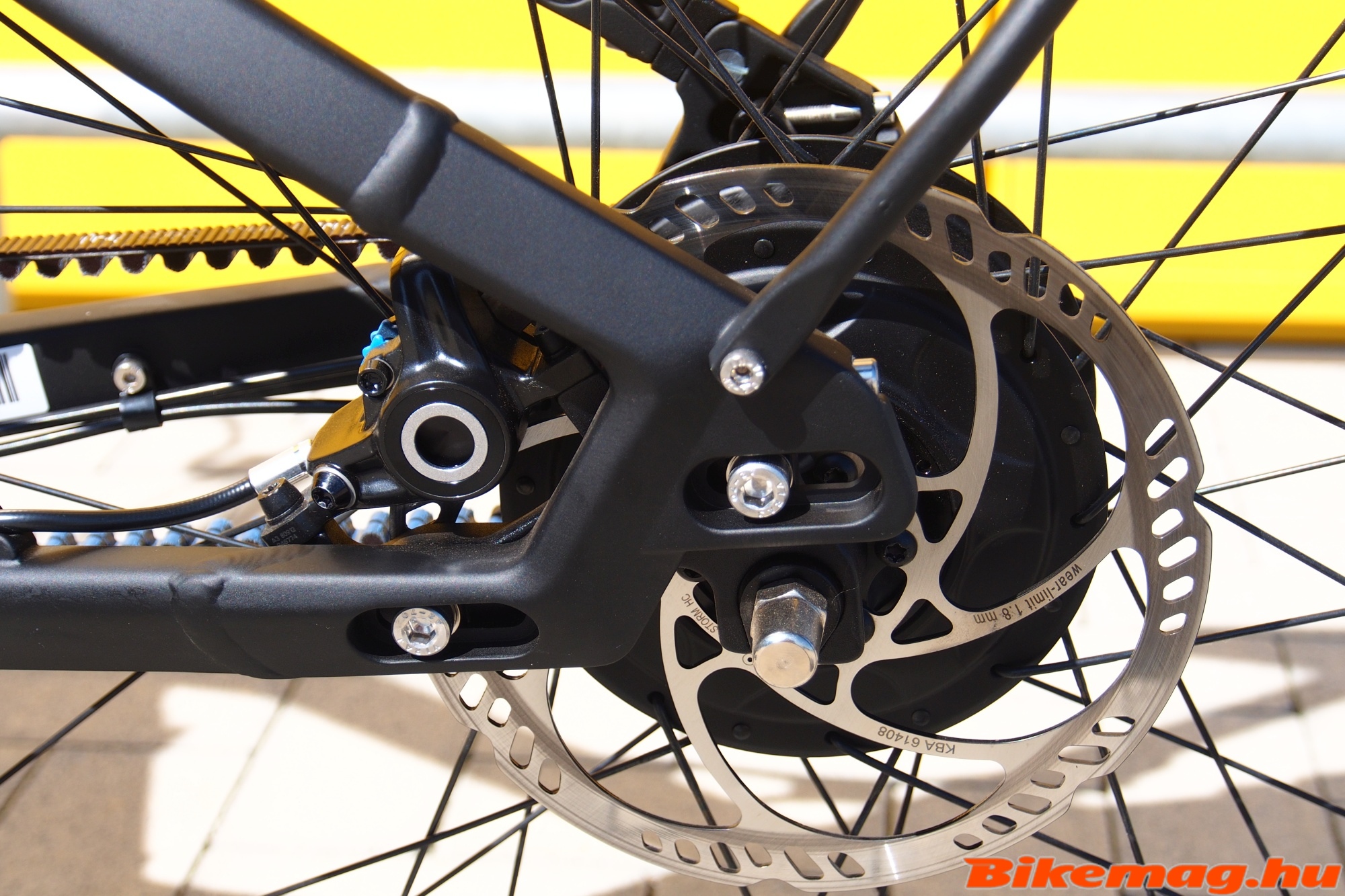

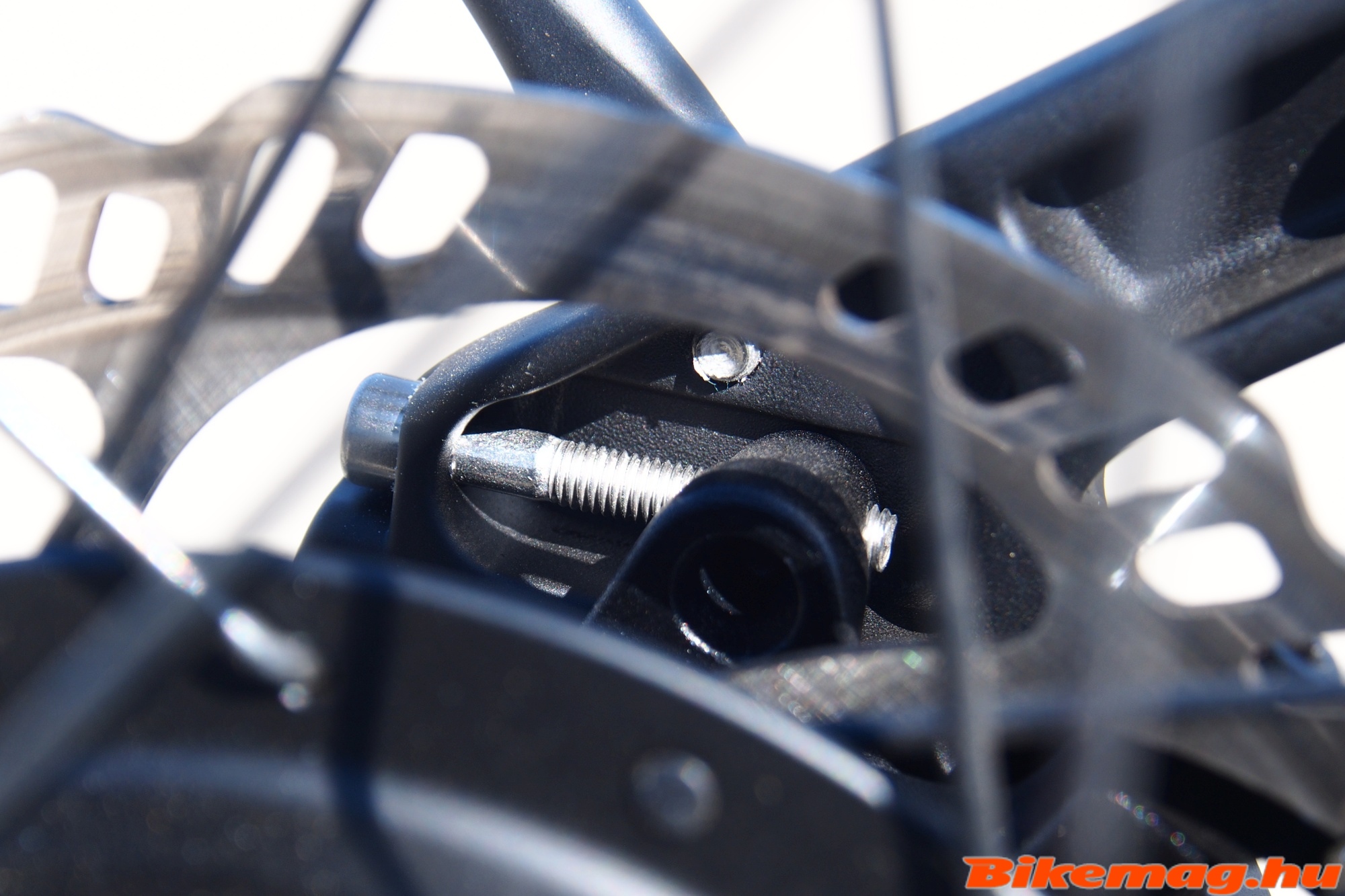

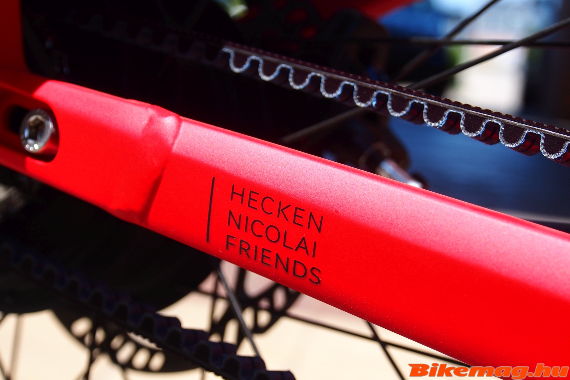

Mivel a Bosch akkumulátorok zárát az Abus gyártja, ezért a hozzá rendelhető Bordo lakat és az akkumulátor zárának kulcsa megegyezik. Kedves dolog, hogy nem kell többfélét magunkkal cipelni, keresni, logisztikázni, egyszerűen all-in-one jelleggel működik. A hajtás persze itt is Gates, a váz ezért oldható a támvillán. A kerék tűpontos pozíciónálását egy precíz szerkezet teszi lehetővé, csak annyi a dolgunk, hogy meglazítjuk a rögzítő anyákat, és máris beállíthatjuk a helyes szíjfeszességet és a kerék központosságát.

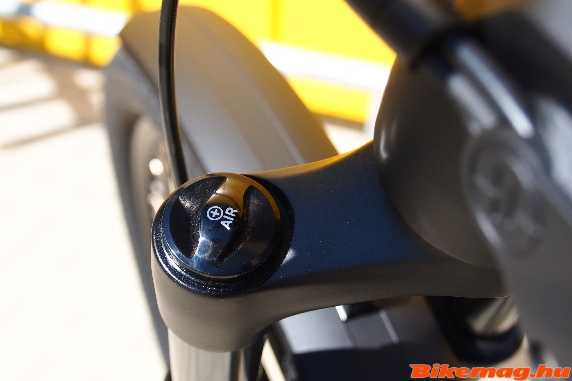

A bringa elejében dolgozó Rock Shox Recon villa szépen és érzékenyen alkalmazkodott a városi körülményekhez, erre a részegységre sem lehet panaszunk. Széles tartományban állítható, levegő rugózású és olaj csillapítású, és persze lockolható is. Úgy ahogy a másik modellnél, itt sem lehet ismeretlen eredetű zajokról beszámolni a motor zümmögésén felül.

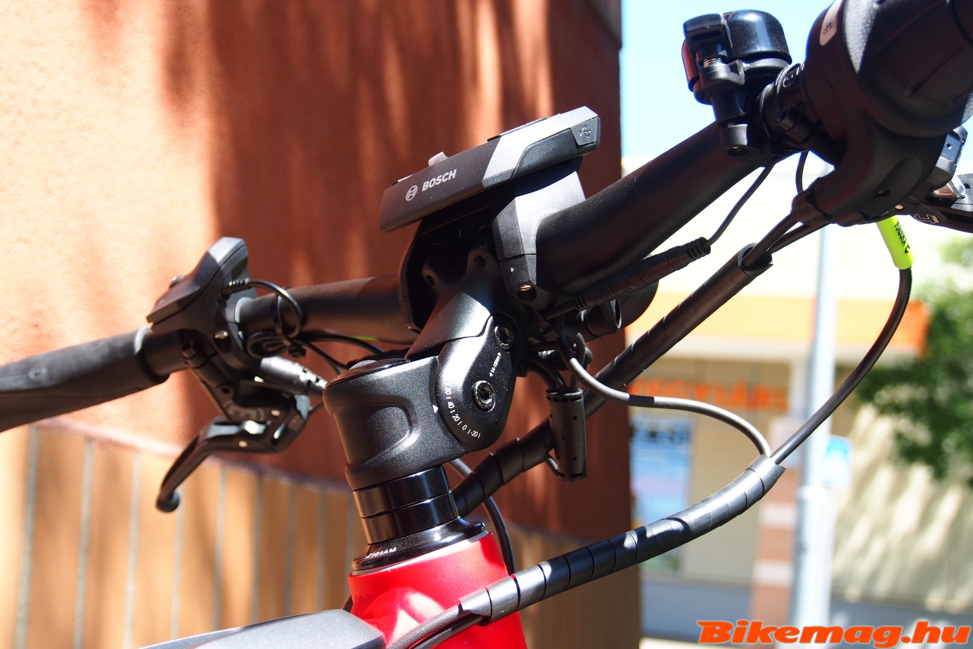

Szintén feláras a tesztkerékpárra szerelt Bosch Kiox kijelző, amely apró méretével, letisztult kivitelével és informatív adatkijelzésével varázsol el bennünket. Képes közvetlenül csatlakozni pulzusmérőhöz, így sportos életvitelhez is jól társítható. Ha összekapcsoljuk a Bosch eBike Connect app-pal, akkor GPS útvonalrögzítésre is alkalmas, amire felviszi a kerékpározás közben rögzített adatainkat, így a későbbiekben analizálhatjuk ezeket. A távvezérlője kompaktabb, mint az Intuvia esetén, és számomra jobban kézre is áll.
