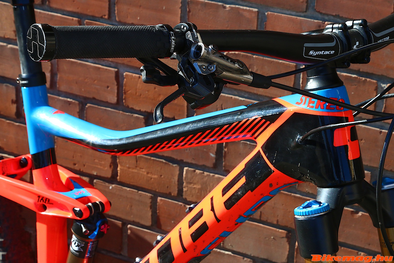

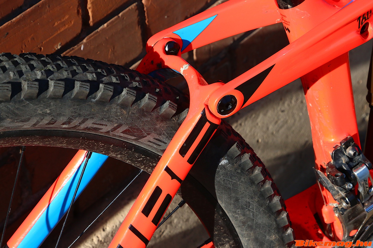

Adott egy 2015-ös CUBE Stereo 160 Super HPC bringa 650B-s kerekekkel és Action Team festéssel. Ennek az új ára 1.599.000 forint volt csúcs felszereltséggel, ami még mindig kedvezőbb mint sok gyártó simán 2.000.000 feletti árcédulával rendelkező modelljei. Nos ezt másfél évesen már talán fájdalomküszöbön belüli áron meg lehet venni, bár ez ugye mindenkinek más. A bringában nem volt túl sok kilométer (nagyjából 700-1000 lehetett), de láthatóan csak bringáztak vele, a karbantartása nem volt elsődleges…de másodlagos sem… Valamelyes azért munkámból adódóan értek a bringákhoz, átnézve vészes dolgot nem vettem észre rajta, a becsúszószárak épek voltak, a kerekekben nem volt nyolcas, a váz szintén megkímélt volt. A hajtáson látszott, hogy lesz vele gond, de az kisebb gond. Persze vétel után ennél alaposabb felmérésre vágytam. A DoctorBike-kal régi a kapcsolatom, meg közel is volt, és foglalkoznak is állapotfelméréssel, így leegyeztettem velük az időpontot és „fellelt” állapotban bevittem hozzájuk. Nézzük hát mikre derült fény, vagy miből is áll egy korrekt, teljes körű és alapos állapotfelmérés!

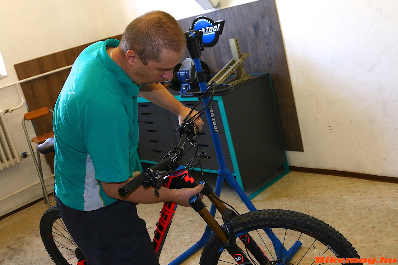

A felmérés első része szemrevételezéssel történik. Átnéztük a gumik állapotát, a vázat sérülések után kutatva és a stucni/kormány/nyeregcső/nyereg környékét szintén szemmel látható hibák után kutatva. A fékeket behúzva megnéztük kotyog-e a kormánycsapágy vagy bármi aminek köze van a fékrendszerhez. A kerekek oldalirányú mozgatásával pedig a csapágyak kotyogását ellenőriztük. A hátsó gumi cserés ez kiderült, a többi jónak tűnik.

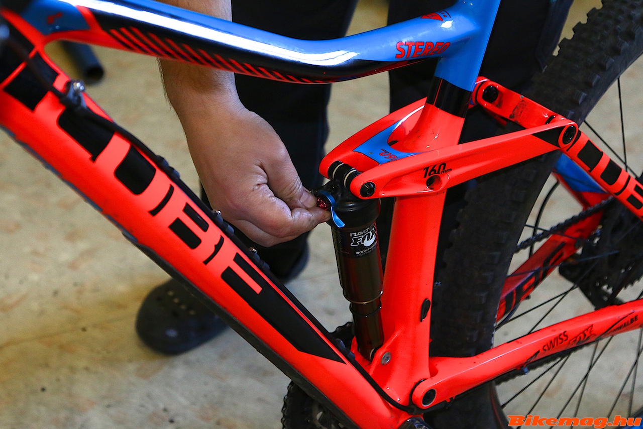

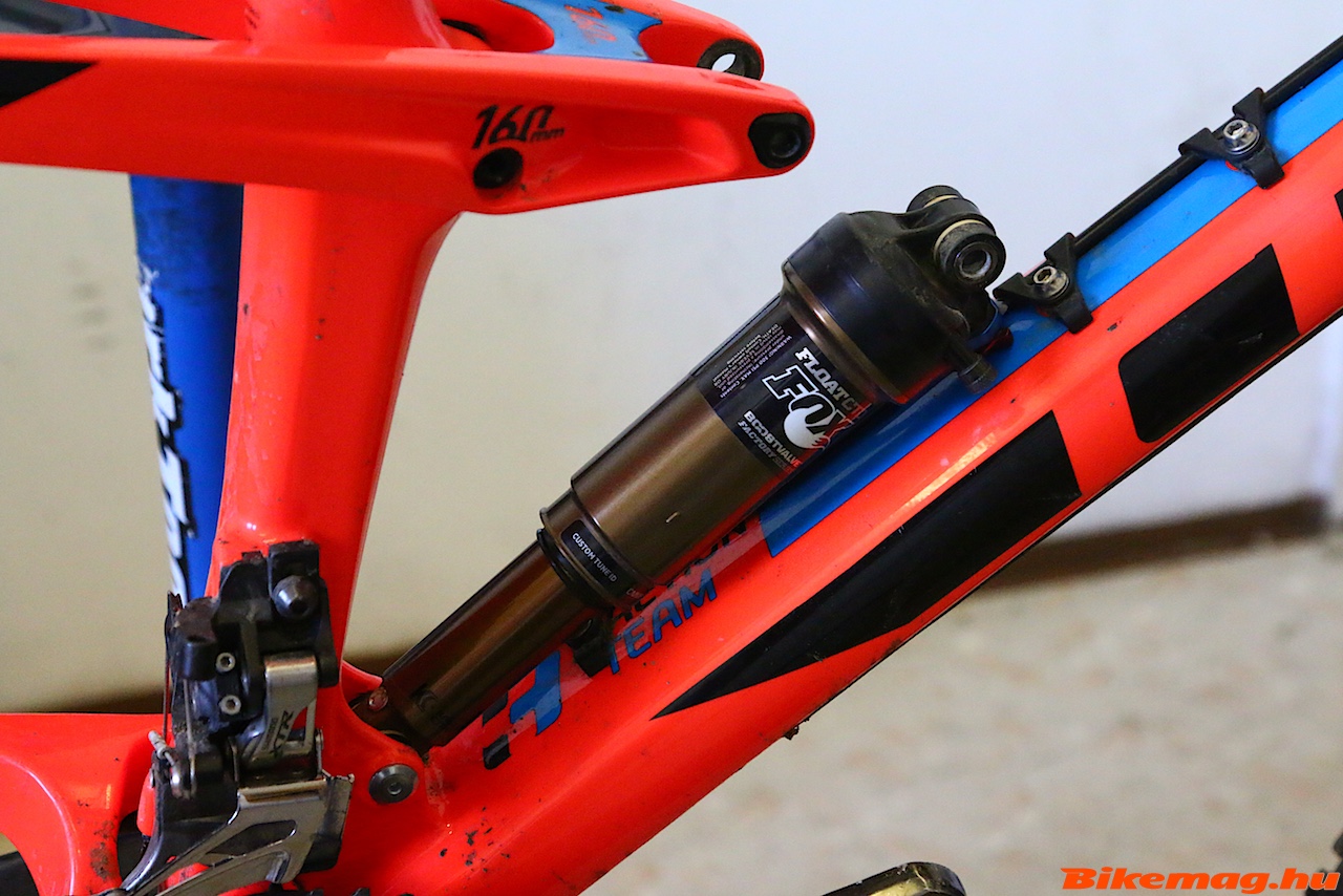

Ezután a teleszkópok következtek. Atesz minden funkciót végigpróbált, pedig a kashimás FOX 36 Float RC2 Fit-ben és a rugóstagban szinte minden állítható. Itt azért első körben nagy kő esett le a szívemről mert 100%-osan működött az összes funckió, a becsúszószárak tényleg karcmentesek, a szimeringek is jó állapotúnak tűntek, de abban egyetértettünk, hogy másfél éve ehhez senki sem nyúlt, tehát kell egy teljes karbantartás+olajcsere mindkettőnek.

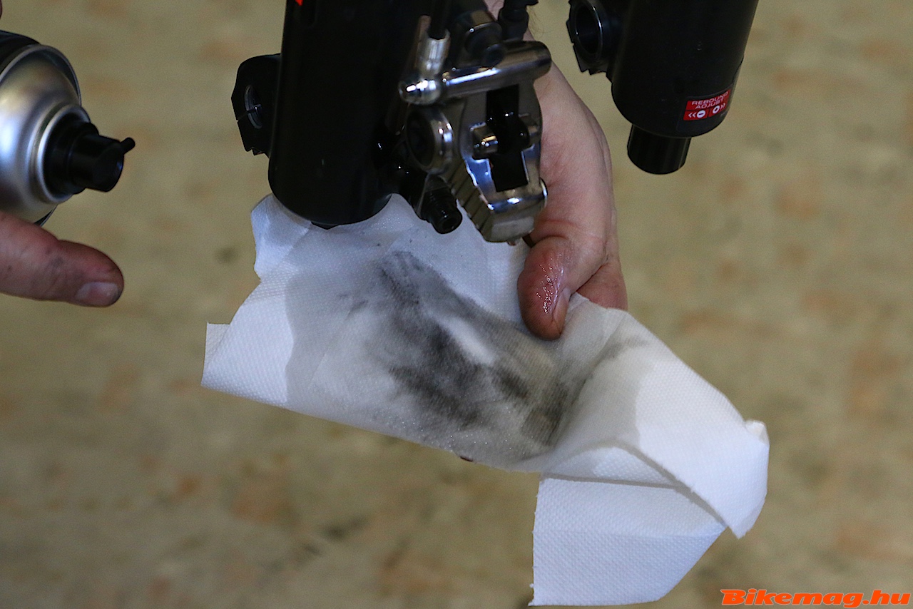

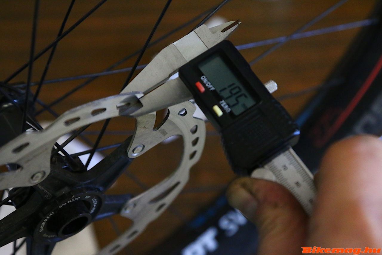

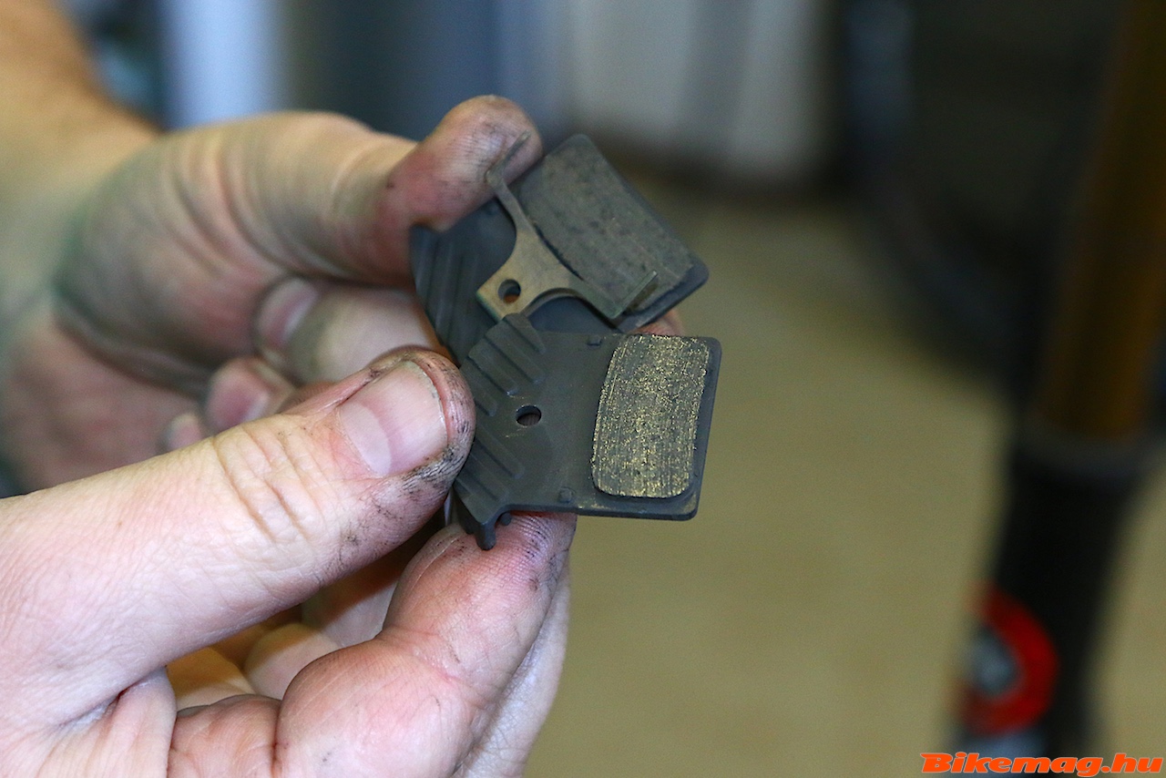

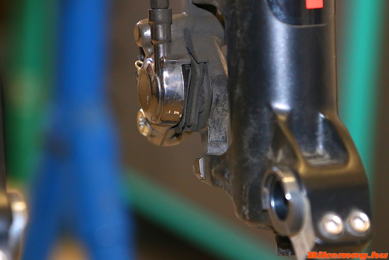

Innentől már „megbontással” haladtunk tovább mivel sok dolog nem látszik beépítve. A fékek a legfontosabbak, így azzal kezdtük. Még összeszerelve érezhető volt, hogy nem levegős a fékrendszer, de nézzük a féknyergeket. Kiszedtük a kerekeket, illetve a fékbetéteket. Kapott egy féktisztítós kezelést, mert fékpor hegyek borították kívül belül. A betétek állapota „kukaközeli”, de a féknyergen más hiba nem látható, olajfolyásnak nyoma sincs. Sőt megörültünk mivel ez az első szériás M-9020-as XTR Trail fék még nem kerámia dugattyús, amivel azért vannak bajok bizonyos körülmények között.

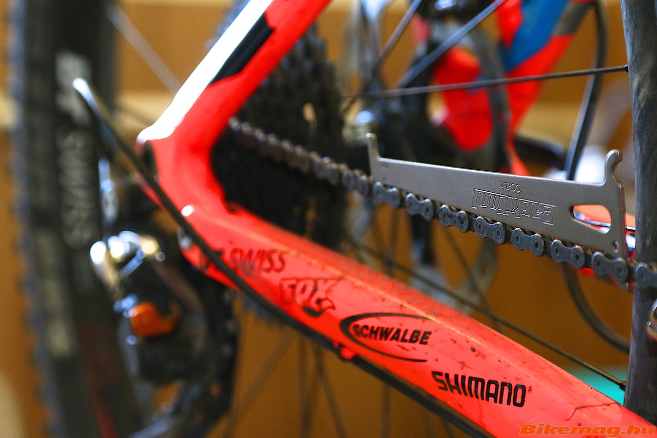

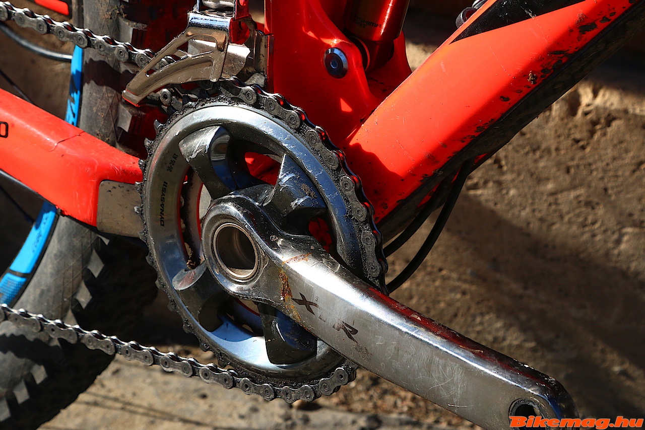

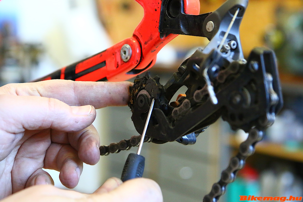

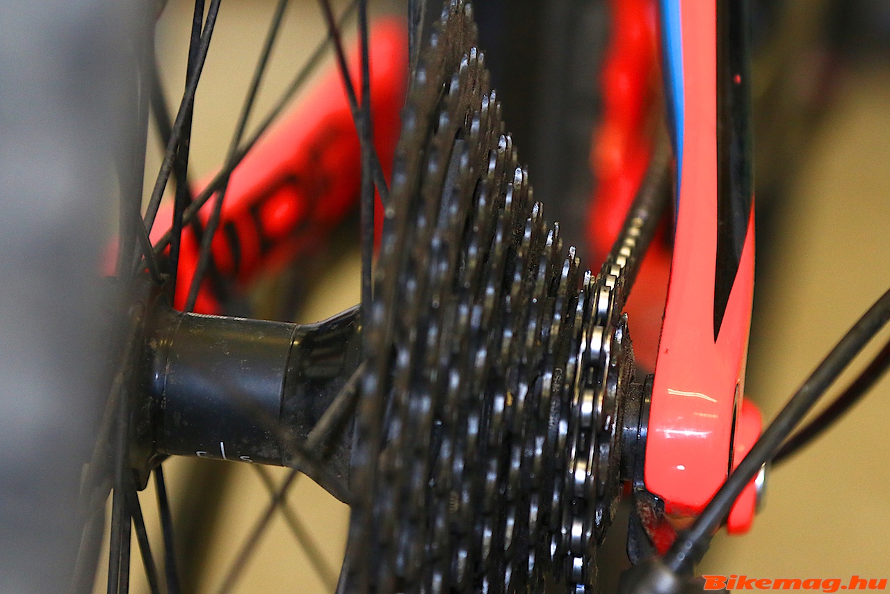

Nézzük a hajtást amivel sejthető, hogy gond lesz, mivel vastagon állt rajta a dzsuva, csak olajozták, tisztítást nem nagyon kapott. A láncnyúlásmérő sajnos nem hazudik. A 0.5-ös jelzés már beleesik, tehát cserélni kell. A lánckeréksoron látszik, hogy a legnagyobb igénybevételnek kitett felső lánckerekek kicsit kopottak, nem tudni el fog-e futni rajta az új lánc. A hajtómű csak csúnya, mert a cipő lekoptatta a fényezést a saroknál, meg karcos a kifelé leeső lánctól, de egyébként tökéletes állapotú. A press fit hajtómű csapágy is vajpuhán forog, ami örömteli hír, mivel a karbon vázba préselt egységet nem szerencsés sokszor mozgatni, mert így is megmozdulnak a press fit csapágyak a legtöbb vázban 🙁

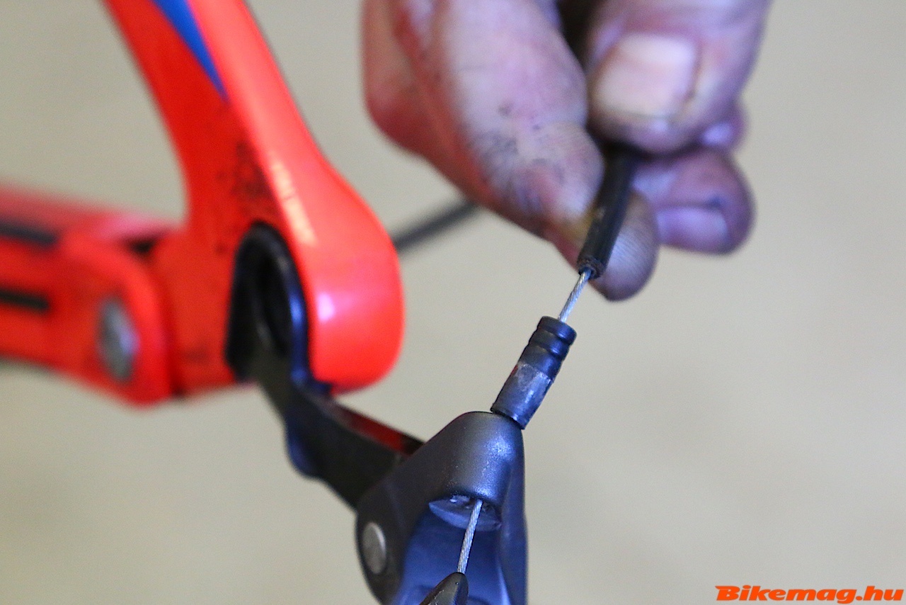

Jöhet a váltórendszer. Még berakott keréknél végigváltottunk minden fokozatot, a pontosság okés. Kivett kerékkel azonban érezni lehet, ha nem jár már finoman a váltás, mert a bovdenezés cserére szorul. Szerencsére a gyári Jagwire szett ellenállt az időjárásnak, de azért ideje lecserélni. Természetesen gyári Shimano kerül majd a helyére. A váltók állapotára a megviselt a jellemző, de ez csak az optika, mechanikailag tökéletesek, a hátsó váltógörgők is épek és kopásmentesek, viszont az első váltón a műanyag bumper cserére érett, mert lóg az egyik vége. Az integrált váltófül nincsen elhajolva.

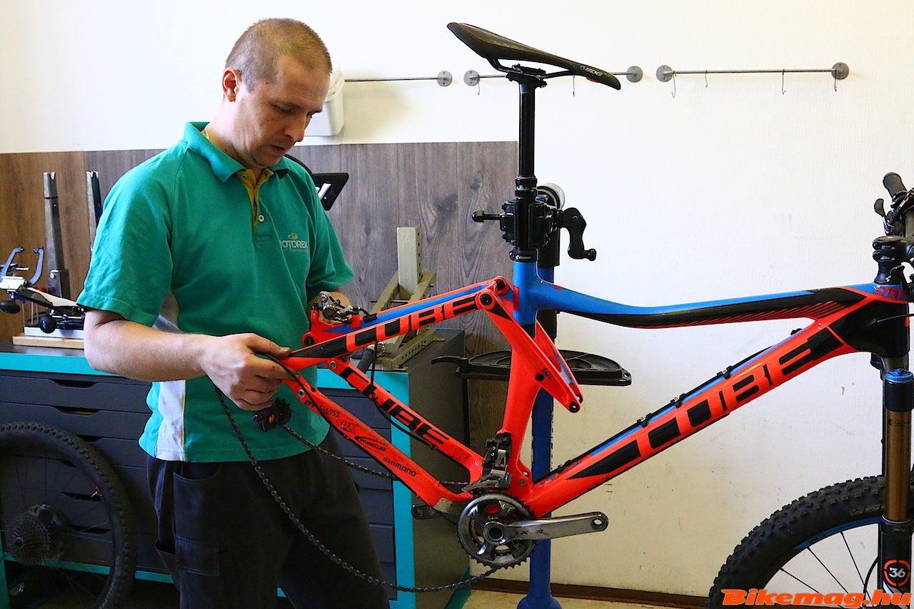

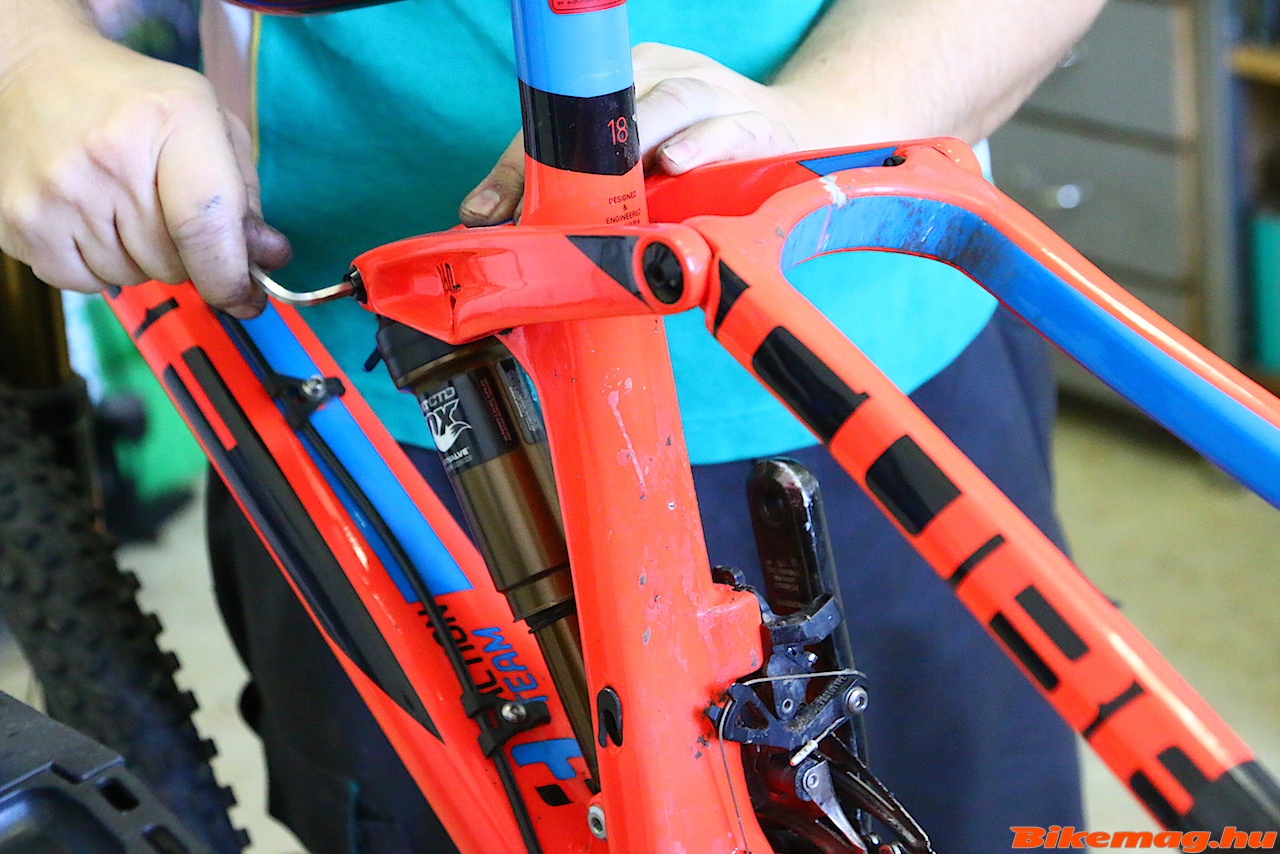

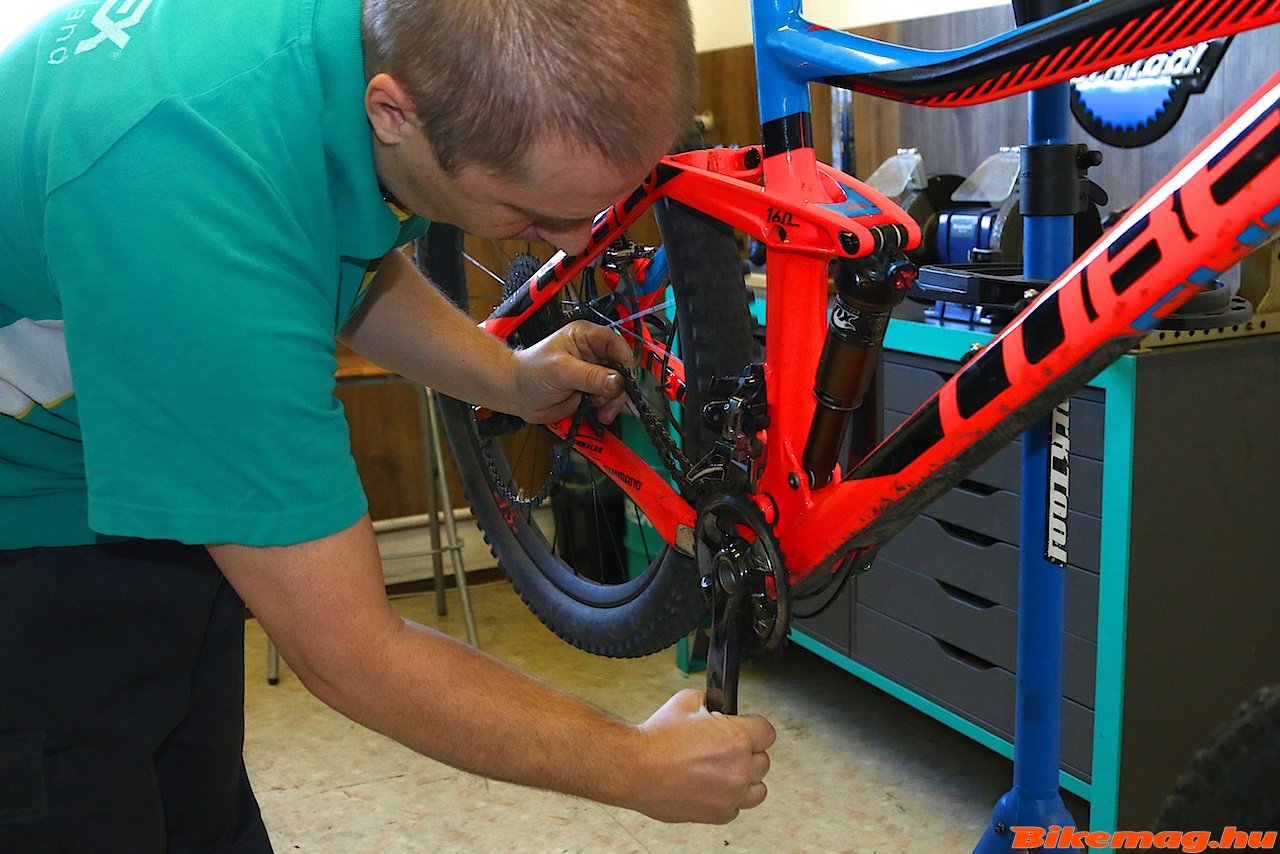

Mindennel végeztünk, kivéve a forgáspontokkal, pedig ez lényeges része a váznak, és nem is olcsó a komplett cseréje, de bíztam benne, hogy a pár száz kilométer azért még nem hagy benne nyomot. Ez részben volt igaz. A lengőkar csapágyazását csak kivett rugóstaggal lehet ellenőrizni, így ezt megtettük. Sajnos érezhető volt, hogy van egy ponton egy kis szorulás valamelyik forgáspontnál. Nem véletlen, hiszen a csapágyak alig pár fokot fordulnak rugózás közben, így mindig ugyanaz a pár milliméter van terhelve. Ahhoz, hogy kiderüljön melyik csapágy(ak) a ludas(ok), szét kell szedni majd a komplett lengőkart.

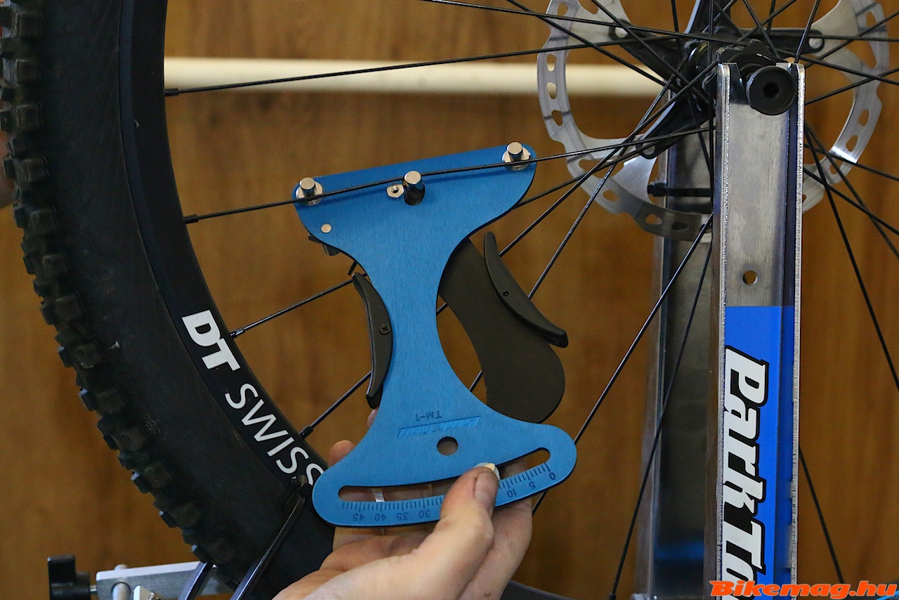

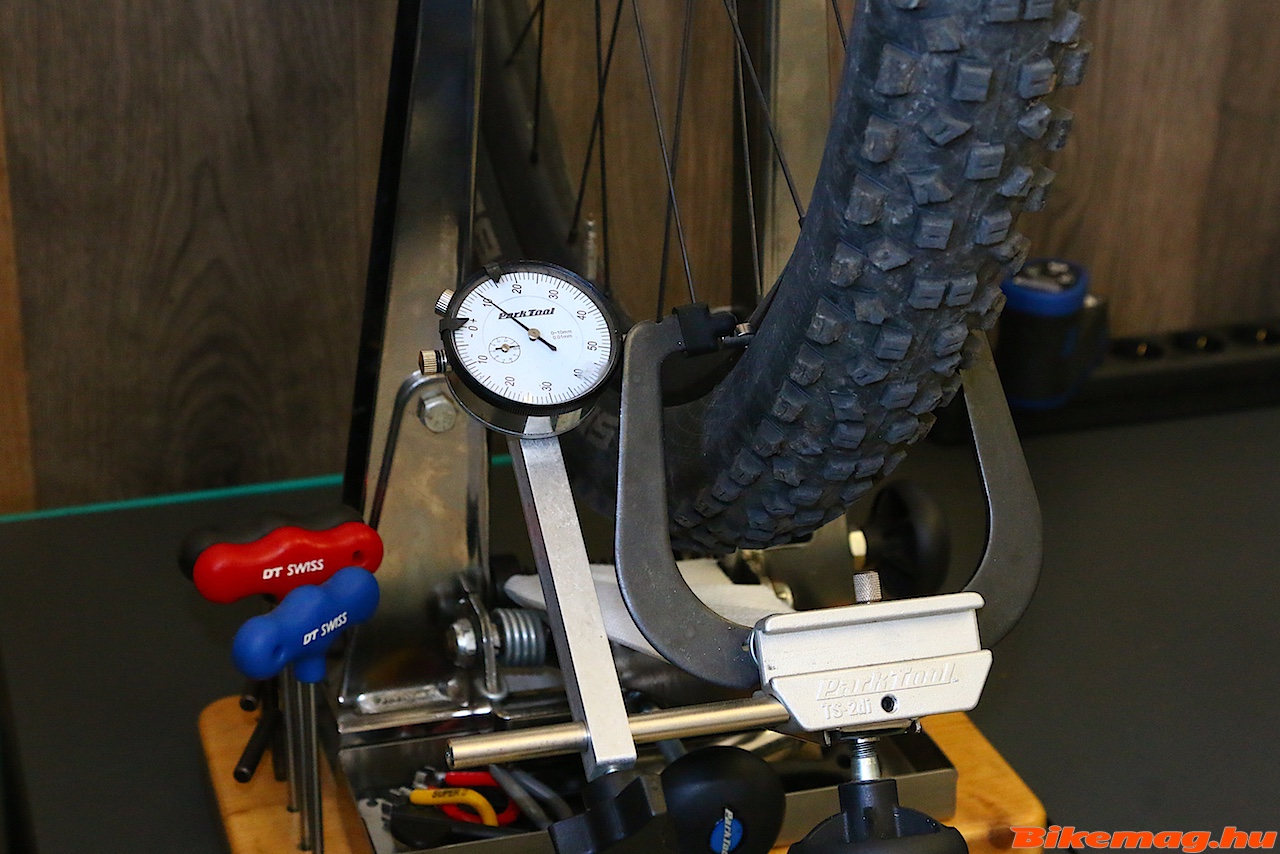

Végül de nem utolsó sorban a kerekek jöttek. Beraktuk őket a centrír állványba (igen gumistól, mert most csak a felülvizsgálat volt a cél), rárakva a mérőórát, hogy kiderüljön mennyit ütnek. 0-0,15 mm közötti ütés még elfogadható, szerencsére bőven alatta maradtunk. Tojás sem volt benne. Egy célszerszámmal a küllők feszességét is lecsekkoltuk, ami fényt deríthet arra, hogy volt-e már centrírozva és ha igen, akkor milyen előélete lehetett, milyen munkát végzett a szerelő. Az első kerékben minden küllő nyomatéka tökéletes, a hátsón látszik, hogy az kapott többet, de simán jók még, közel sem lazultak/nyúltak fel. A szerelő megvizsgálta a csapágyazást, de az szépen forgott, nem lóg, nem szorul. Megmértük a féktárcsa vastagságát, ami nagyon messze van még a cserétől.

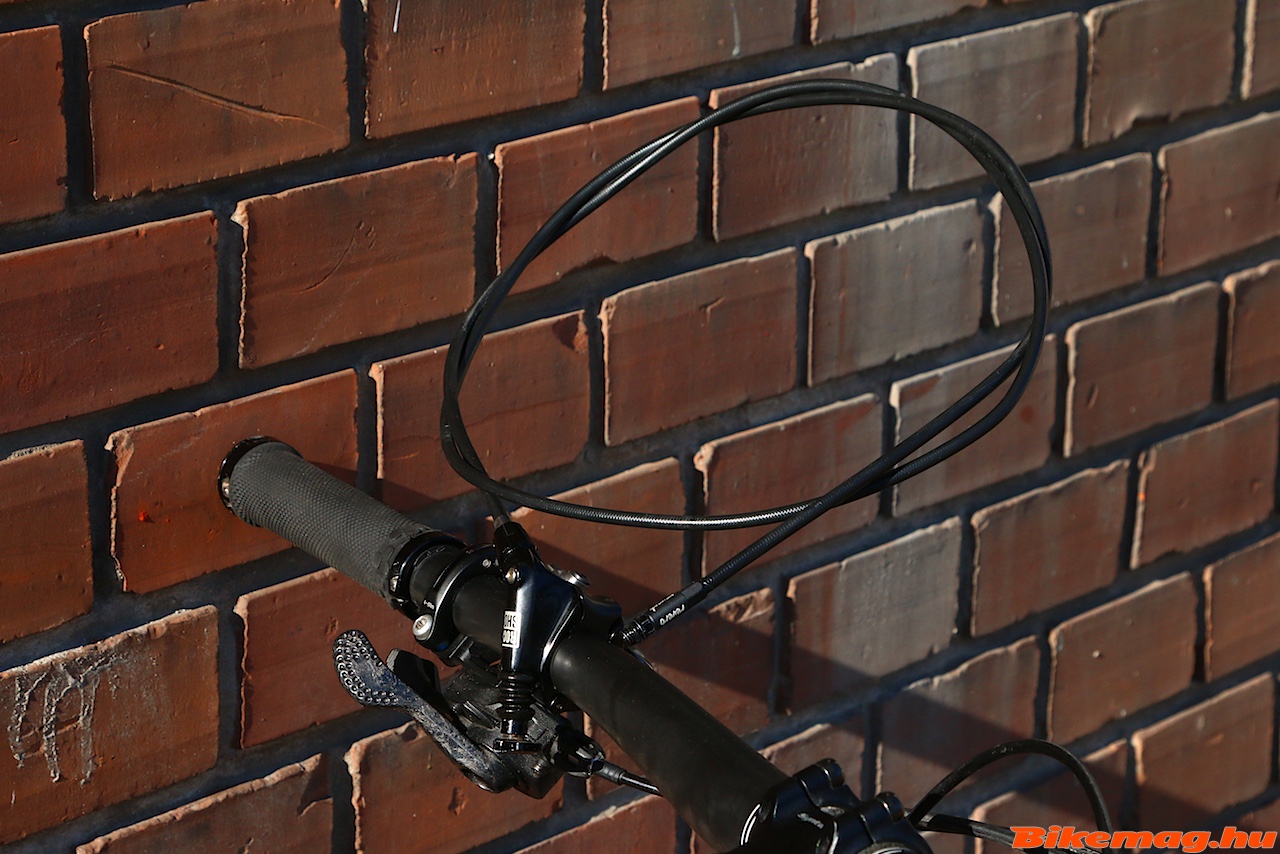

A vázban egy leengedhető úgynevezett dropper post nyeregcső van, viszont a hidraulikus működtetésű kormányra szerelhető kar ki volt kötve mert nem működött. Egy Rock Shox Reverb bonyolult szerkezet, sajnos a tapasztalatok szerint elég gyakran kell szervizelni, mégis a legelterjedtebb. Lepróbáltuk a nyeregcsövet, abban elvileg minden rendben van, így akár igaz is lehet a „csak légteleníteni kell” állítás.

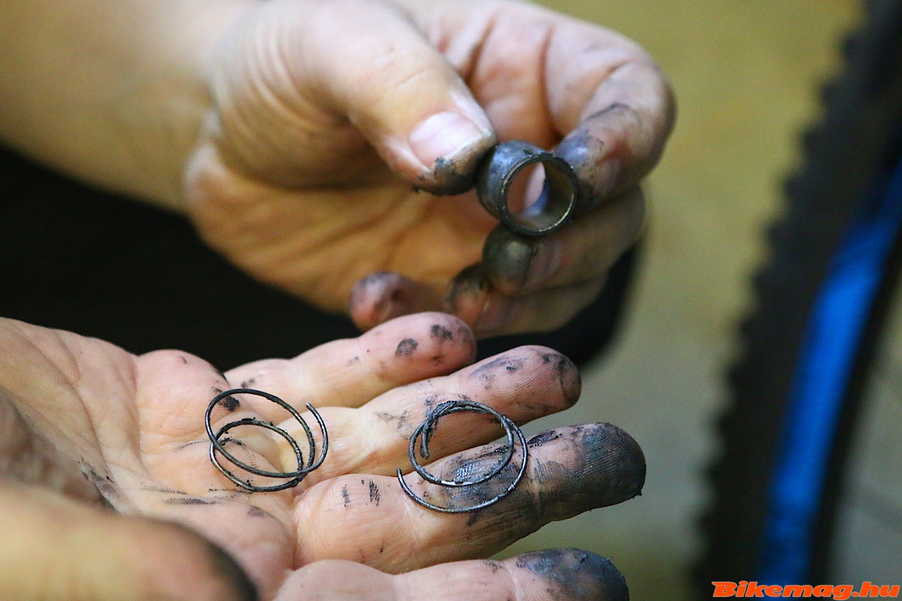

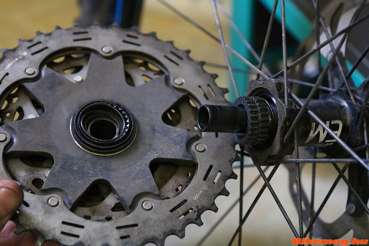

Végül sor került még egy mozzanatra, ami ugyan a sztenderd átnézésben nem szerepel, de elvégeztük. A DT-Swiss kerekek Ratchet System kazettája egy mozdulattal lehúzható a lánckeréksorral együtt, így belelátni a szívébe. Egy sajnos, meg egy ba***ameg azért itt beugrott. Egy dolog, hogy tisztítva sosem volt, ezt simán kimozogja, mert erős anyagból van, és egyszerű szerkezet egyébként. De vajon miért lett szétszedve, és a két pozícionáló rugó fordítva visszarakva az valószínűleg sosem derül ki, minden esetre ezek cserére szorulnak és az összekaristolt alu távtartó is….
