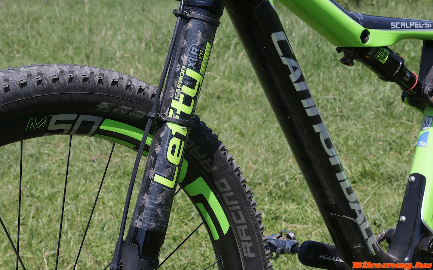

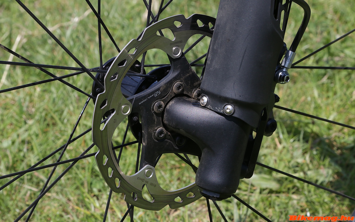

A Lefty villákról mindig ódákat zengünk, ami most sem lesz másként a 2.0 Carbon XLR esetében. Egyszerűen döbbenet, hogy jól beállítva (ami azért igényel némi időt) mennyire finoman mozog, és mégis hihetetlenül merev oldal irányban az egyetlen (bár méretes) szár ellenére. Sokan vannak akik kritizálják a kerék kiszedésének lassúságát, de azok még nem próbáltak Rock Shox RS-1 USD-ben ugyanilyen műveletet. Persze sokaknak akkor esik le, hogy defekt esetén nem kell kiszedni a kereket mikor már nekiálltak. Szerencsére mára sliccelt fékfelfogatással készülnek a villák, így nem ördöngösség a művelet, persze nem gyorszár sebességű. Ez viszont kb. a világkupán indulókat kell hogy zavarja. Egyéb helyeket ez a plusz 10-20 másodperc nem számít.

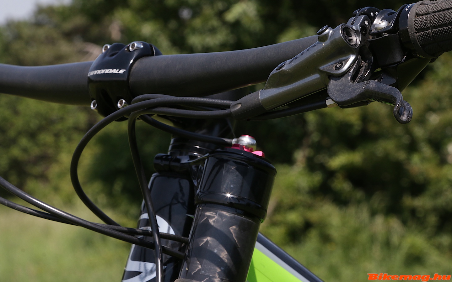

A szimplatányéros rendszer előnye, hogy a lockout kar jó helyre tud kerülni
Természetesen a Lefty villa, és a Rock Shox Monarch XX rugóstag is egy lockout karról zárható, ami a mindössze 10.52 kilós össztelósból valódi rakétát varázsol bekapcsolt állapotban. Már a Race kivitelen is mindenből a legjobbat kapod, bár ez még nem az új XX1 Eagle 1×12-es szettel volt szerelve, mint a Team verzió. Azért nem lettem szomorú, főleg úgy, hogy XTR volt rajta 🙂 Egy biztos: a 11-40-es 11-es XTR sor a Cannondale Hollowgram Si hajtókarra szerelt 32-es első lánckerékkel kombinálva nem puha amatőröknek való ha meredekre vált az út. Viszont a létező legjobb 11-es sorkiosztása van az XTR-nek! Ha jó erőben vagy akkor sokkal finomabb rendszert kapsz mint az XX1, kisebb áttétel ugrásokkal.
