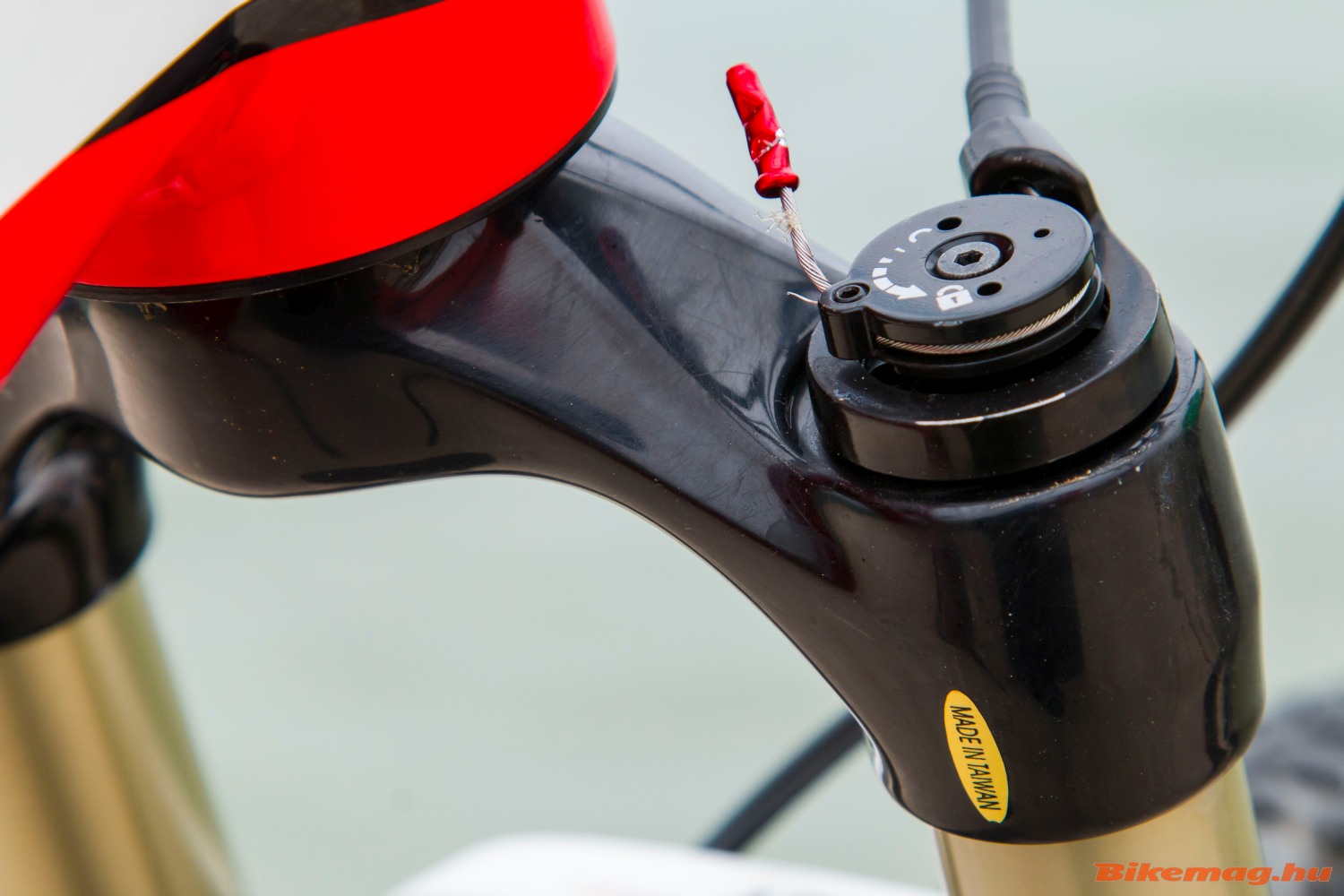

tapered fejcső
tapered fejcső

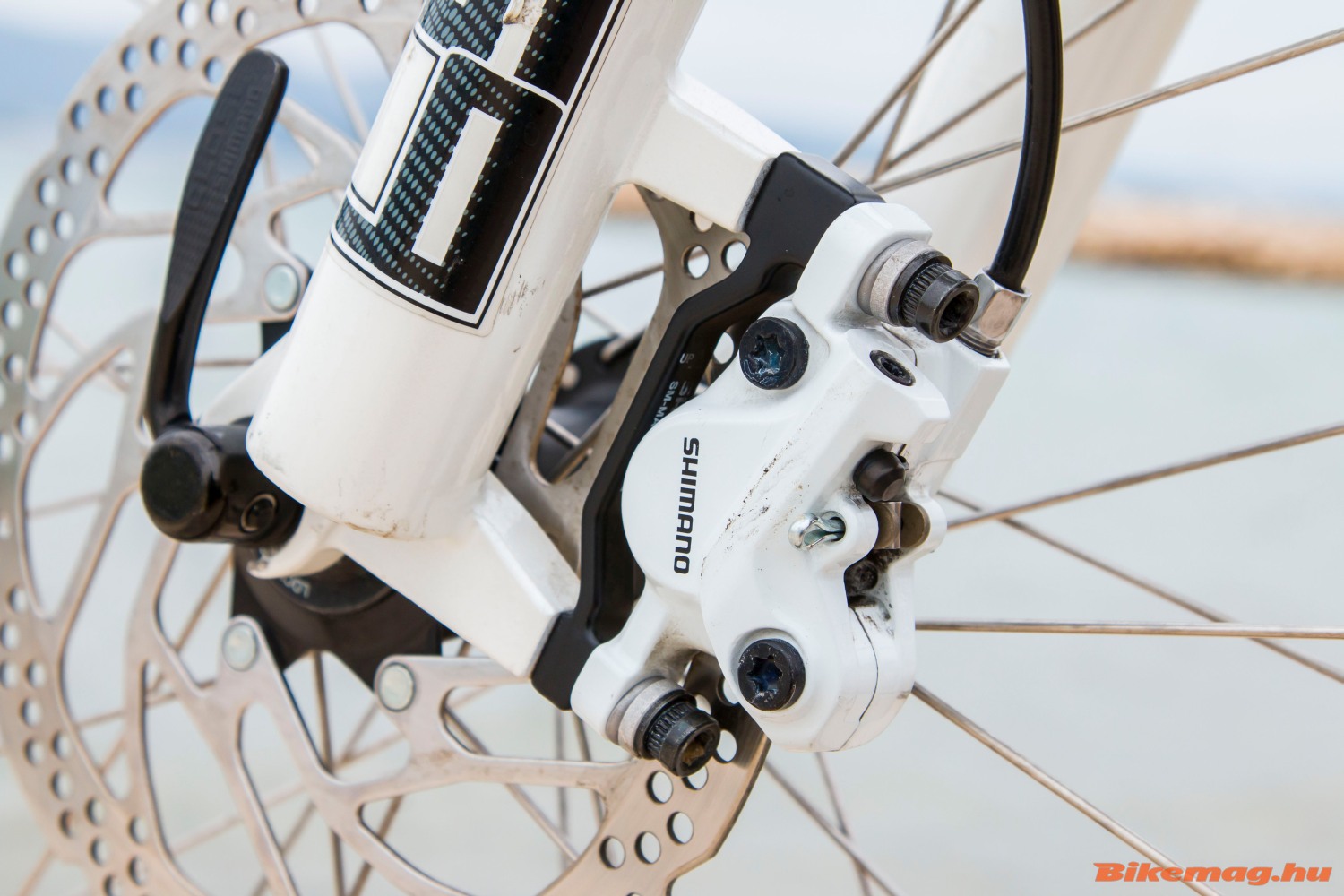

A Bottecchia hegyikerékpár kínálatára egyébként jellemző, hogy hasonló felszereltséggel, a magasabbaknak a 29”-est, alacsonyabbaknak a 27,5”-es kerékméretűt javasolják ugyanabból a modellből az olaszok. Nem csak a kerékméret, a specifikáció is különbözhet: Shimano Deore XT, vagy Deore szint közül választhatunk. Utóbbi azonban nem szó szerint értendő, a tesztkerékpáron ugyanis csak a hajtómű, az átdobó és a váltókar Deore, a váltónál felfelé (XT), a fékeknél lefelé (Acera) „csaltak” a tervezők. Mondjuk jobban örültem volna a Deore váltónak, ha cserébe a tárcsafék is Deore…
Acera tárcsafék
Acera tárcsafék

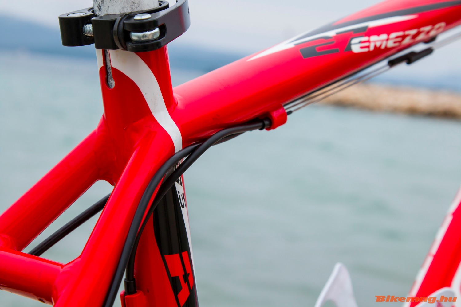

Az alumínium váz technológia szempontjából hozza a kategóriájában elvárható igényes kidolgozást, az erős varratok csiszoltak, a hidroformázott húzott csövek a könnyebb fajtából valók lehetnek, ugyanis a komplett bringa súlya nem lépi túl a 11 kg-ot, ezzel kategóriában a könnyebbek közé tartozik. A hátsó tengely hagyományos gyorszáras, de merevség szempontjából ezzel a kerékmérettel kevésbé durva hegyikerékpáros használat mellett nem lehet gond. A bowdeneket a felsőcső alatt vezették el, ami ha megpihenünk bámészkodni a tengerparton a felsőcsőre ülve, akkor pozitív, ha viszont a vállunkra kell emelni a bringát, akkor inkább zavaró.
bowdenelrendezés
bowdenelrendezés

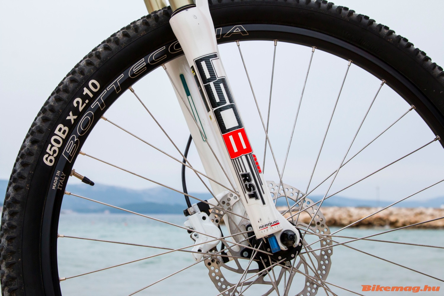

RST 650B Air villa
RST 650B Air villa
Az RST villa már közel sem ilyen merev kategóriájában, de legalább a légkamra és az állítható olajcsillapítás jól működik. A becsúszók felületkezelése jó, könnyen mozog, belőheti mindenki ízlése szerint a csillapítást, és kormányról merevíthető is. Ma már ebben a szegmensben is egyre elterjedtebb az átmenőtengely, mi is utóbbihoz vagyunk szoktatva. A szárak merevsége így kanyarban, fékezéskor – pláne a 180-as tárcsákkal – hagy némi kívánnivalót maga után, de hangsúlyozom, hogy pár éve, a gyorszáras időben ez még teljesen általános volt, a Stelvio leendő vásárlóit ez sem fogja zavarni.

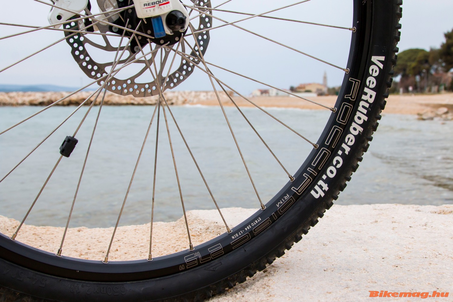

Bottecchia gravírozott felnik
A felszereltségből nekem kedvenceim a Gipiemme Roccia felnik a gravírozott feliratokkal, hangsúlyos élekkel, szép megmunkálással. Komolyabb agyakat is el tudnék képzelni hozzájuk, mint a Shimano R355, de ezek élettartalma legalább örök élet plusz egy hónap és azután is javíthatók. A számomra eddig ismeretlen WeeRubber gumikkal jól is gyorsul a bringa, és általános terepezésre is alkalmasak, de itt megjegyezném, hogy az idei modellek már teljesen más kerekekkel érkeznek, Raxe felnikkel, Schwalbe gumikkal.

A szettről korábban már volt szó, nagyjából Deore szintűnek nevezhetjük, XT hátsó váltóval, Shimano Acera szintű fékekkel. Utóbbiak nem harapnak akkorát, mint egy XT, vagy Deore, de jól adagolható a fékerő, üzembiztosak, így még mindig jobb választásnak bizonyulnak, mint más gyártók hasonló árú termékei. Ami 2015-re változott, hogy duplatányéros hajtóművel kapható a Stelvio a tripla helyett.
