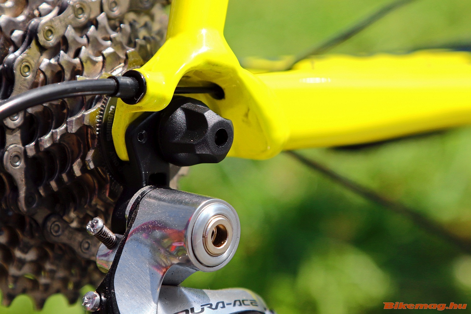

Minden technológiát felhasználtak ami csak a repertoárban benne volt. Hydroformázott csövek, tapered fejcső, 3D kovácsolás, Double Pass Smooth Welding, Tube Flow Modeling, és még sorolhatnánk. A tárcsafékes kivitel szabadalmaztatott Braze-On Flat Disc Mount konzollal rendelkezik, ami könnyebb és merevebb mint a „sima” flat mount konzol mivel két oldalról terheli a láncvillát.

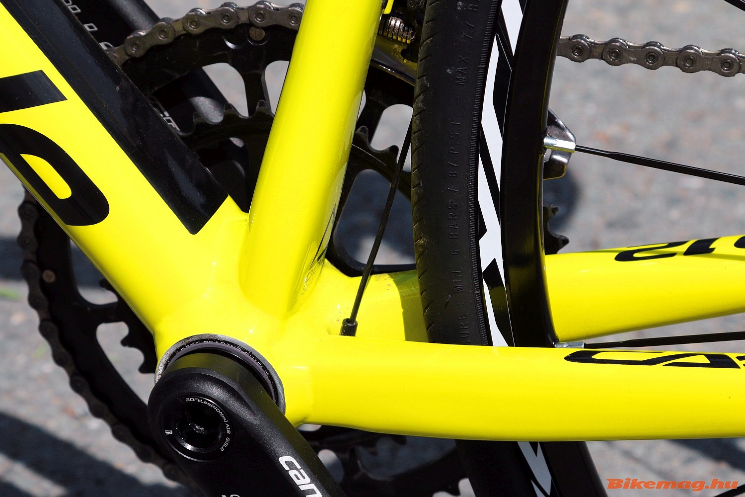

A középrésznél is érdekes a váz. 73 mm-es szélességű, és aszimetrikus kialakítású a monoblokk. Ebbe csatlakozik a lapított „flared delta seat tube” ülőcső, és innen indulnak a nagy méretű szintén aszimetrikus láncvillák is. A végeredmény 13%-os oldalirányú merevség növekedés lett. Gumiból 28 mm-es szélességű is simán elfér benne, így a hazai utakra ideális választás.

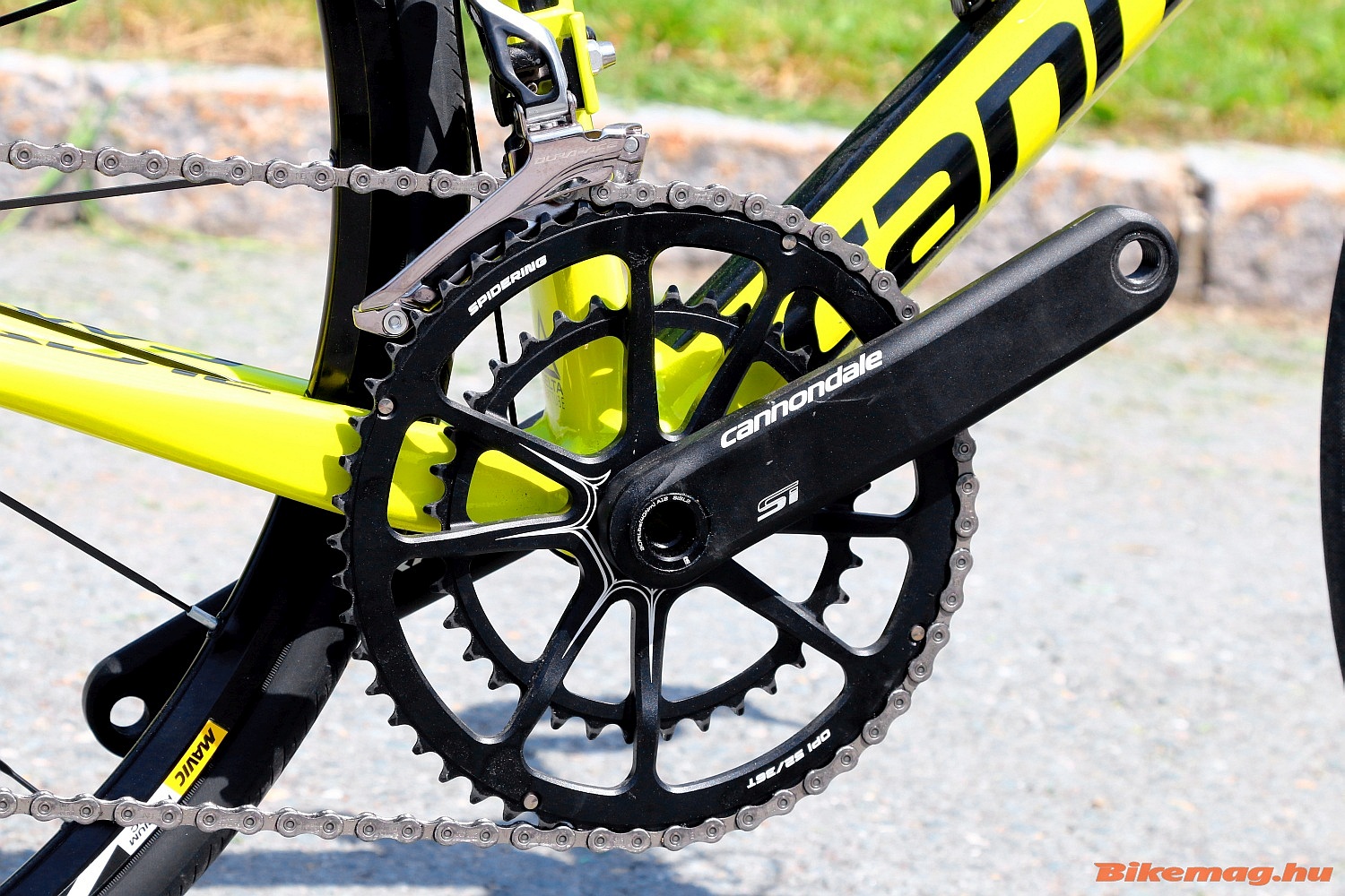

Tesztelésre a tárcsás csúcsmodellt kaptuk. A CAAD12 Disc Dura Ace szettel van ellátva, a hajtómű a gyártó saját HollowGram Si-je, ami mindössze 611 gramm lánctányérok nélkül, és egyfajta védjegye a komolyabb Cannondale bringáknak. A sorból egyedül a kerekek lógnak ki. Itt sajnos spóroltak egy nagyobbat, mert a Mavic Ksyrium Disc a maga 1850 grammos súlyával nem illik egy ilyen könnyű, felső kategóriás országútiba. Megérdemelte volna a Ksyrium Pro Disc-et, ami közel fél kilóval könnyebb.
