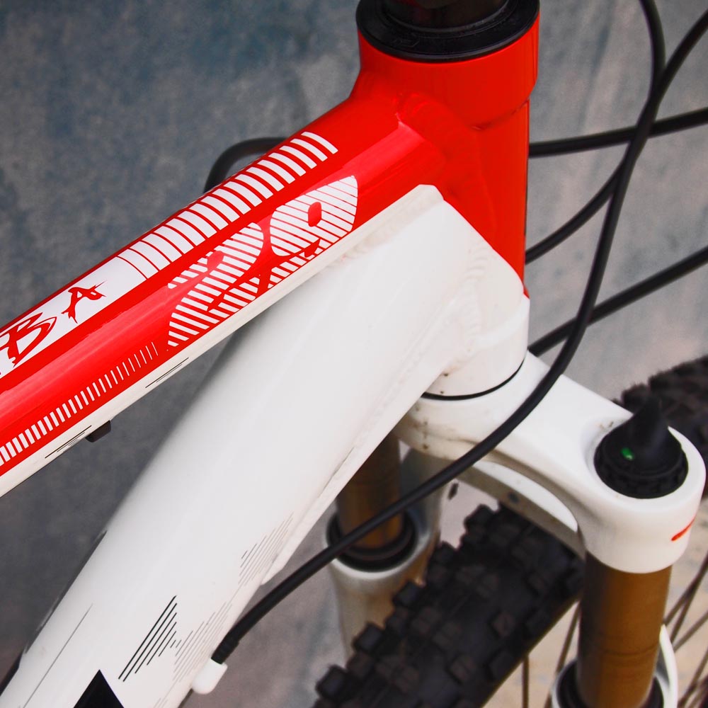

A Mamba színvilága egységes, nem hivalkodó, szerintem telitalálat!

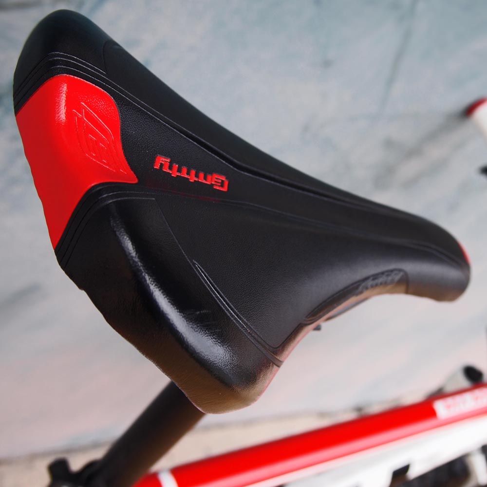

A nyereg sportos de kényelmes darab, tovább emeli a Mamba értékét...
A nyereg sportos de kényelmes darab, tovább emeli a Mamba értékét…

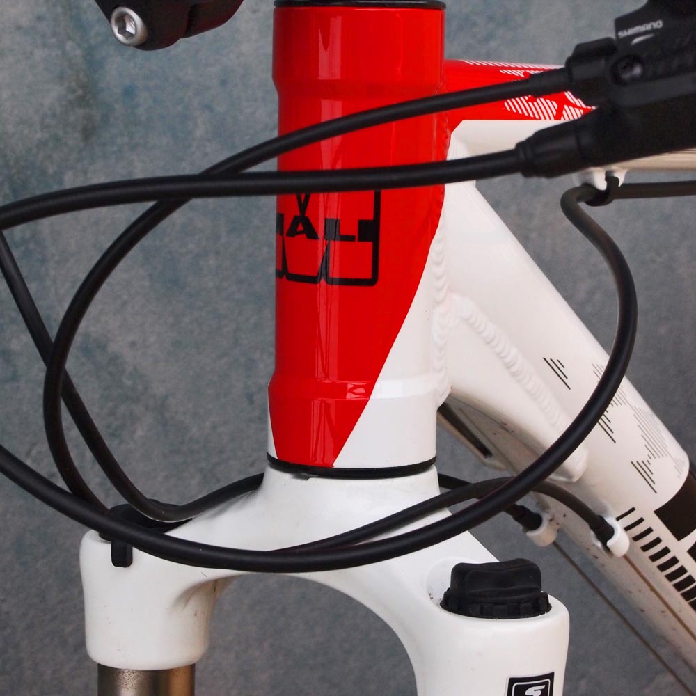

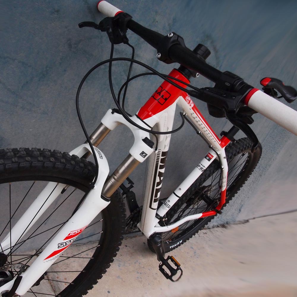

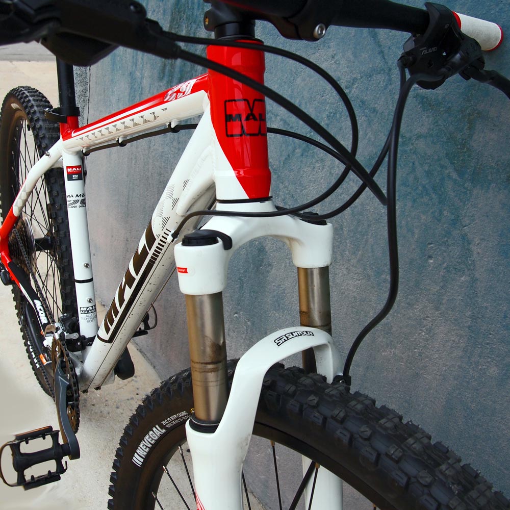

A fékvezeték és bowdenházvezetés lehetne "takarékosabb"!
A fékvezeték és bowdenházvezetés lehetne „takarékosabb”!

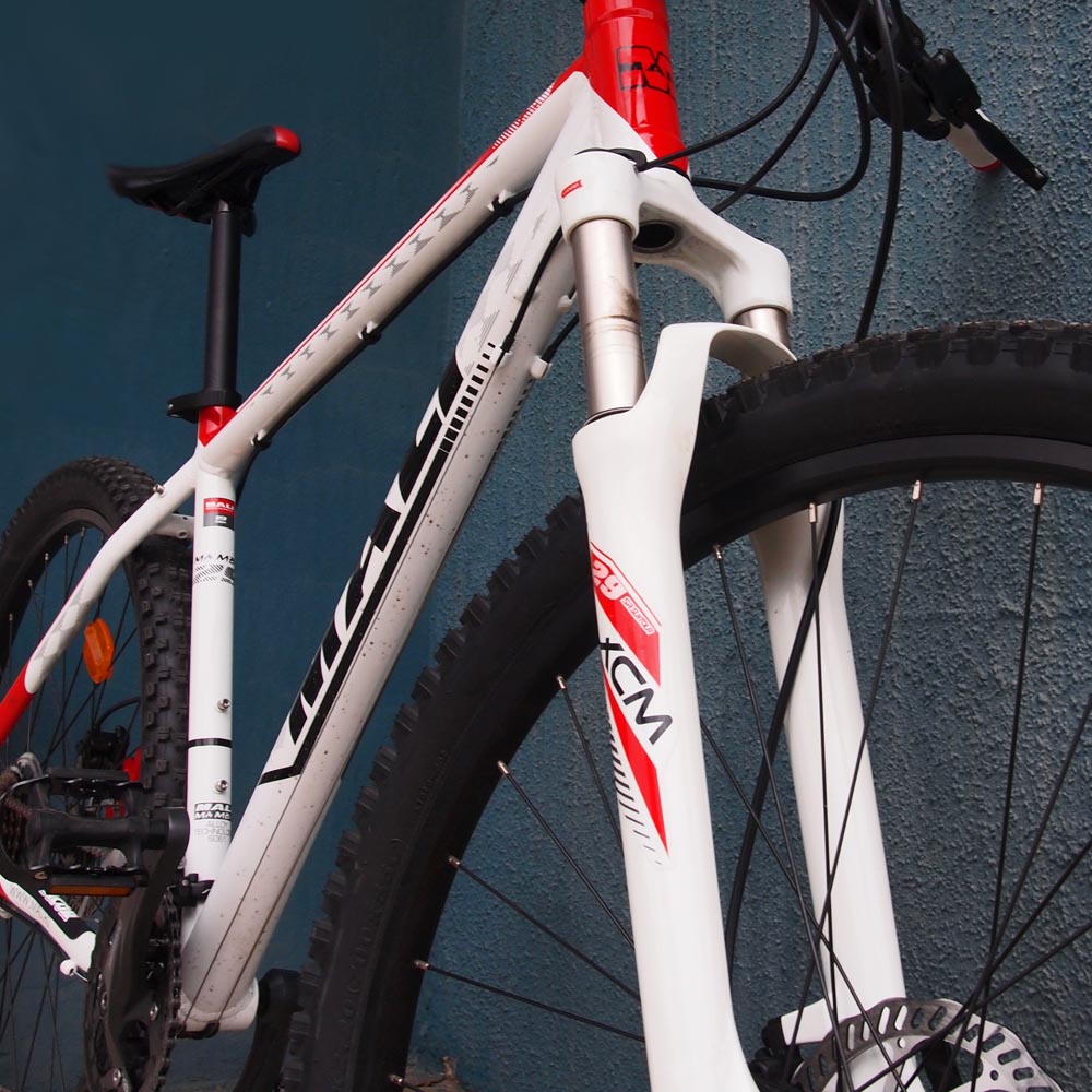

A fenti kérdésre a választ a tesztidőszak végére sem tudom, ez legyen a Mali marketingcsapatának titka. A gép tényleg kiválóan működik, akár kétszer ennyiért forgalmazott gépek teljesítményét is lazán felülmúlja. Kezdjük a vizsgálatot a Mamba lelkét képező, 29”-os kerékmérethez tervezett vázzal! Modern, kiforrott geometriával rendelkezik, láncvillája majdnem a lehető legrövidebb, vázszögei megegyeznek a patinás gyártók kínálatában lévő M/L-es méretű modellekkel, felsőcsöve hosszú, tehát inkább a sportos felhasználáshoz passzol, amely konzekvensen a többi paraméteren is visszaköszön. Középcsapágya szabványos magasságra került, homlokcsöve rövid, tehát az alacsonyabb kormányhelyzetet is lehetővé teszi. Mivel nem extrém terepre tervezték, a Mambához járó, kiváló tapadású Kenda Nevegal 2,2”-os köpenyek képezik az elméleti határt a ballonosság terén: a lánc- és támvilláknál már alig marad sárférőhely. Szerintem 2,0”-os lenne az ideális párosítás, amit a Nevegal elkoptatása után érdemes lesz majd kipróbálni.

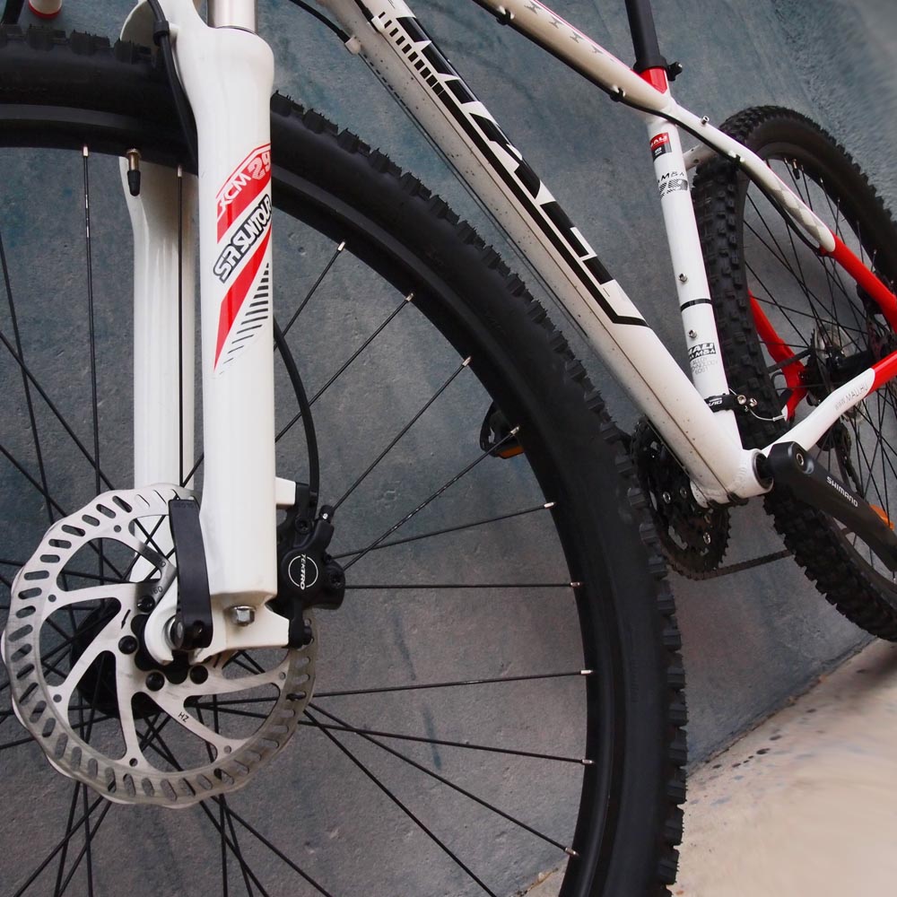

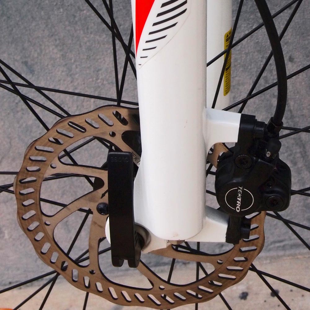

160 mm-es tárcsék elöl-hátul, a tetemes tömegű Suntour teló kellően merev alap a kiváló fékrendszer számára...
160 mm-es tárcsék elöl-hátul, a tetemes tömegű Suntour teló kellően merev alap a kiváló fékrendszer számára…
A Suntour villa nem egy bonyolult szerkezet, viszonylag kulturáltan mozog szűk 60 mm-t, csillapítása csekély, de rugóelőfeszítését szerencsére be lehet állítani könnyebb bicajosoknak számára is. A lockout kissé nehezen kapcsolható, de teszi a dolgát. Beépítési magassága lehetne picit rövidebb, lévén képtelenség több rugóutat kinyerni belőle. A fékezés terén ellenben egyértelműen jelesre vizsgázik a Mamba: a Tektro OEM hidraulikus rendszer már újonnan is határozottan jó fékhatást produkált, a moduláció is rendben van, legfeljebb a személyre szabhatóságot fogják egyesek hiányolni. Az első kissé nedves erdei tekerés után a fékhatás még fokozódott, így már elvárásaimnak abszolút megfelelt.

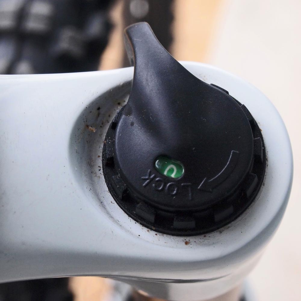

A blokkolókar működhetne finomabban is!

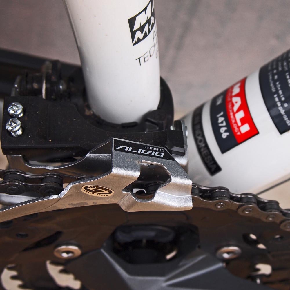

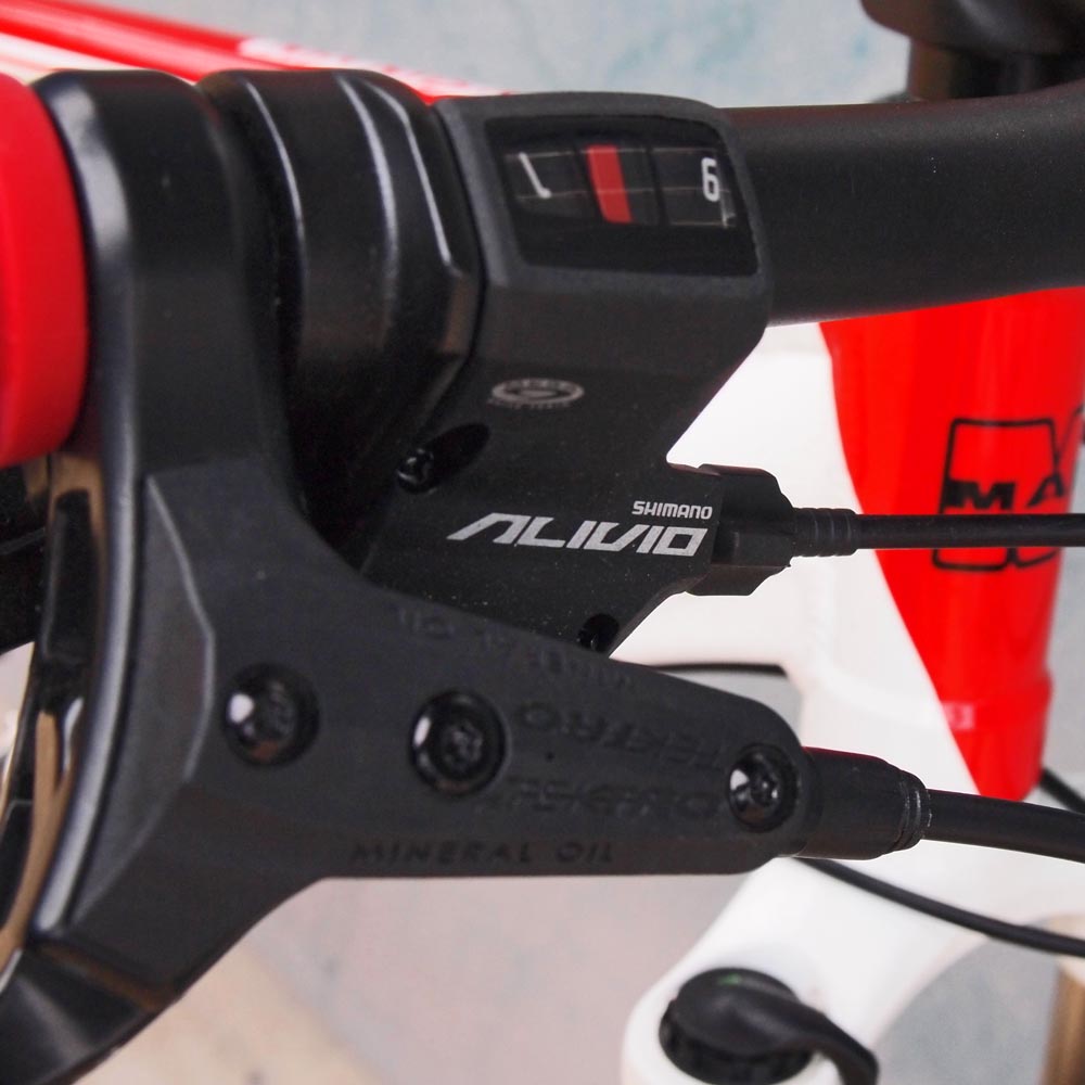

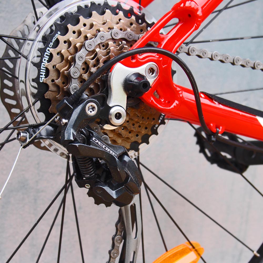

A váltórendszer 9-fokozatú, lényegében Shimano Alivio szintű, egy divatos megjelenésű Deore Shadow hátsó váltóval felturbózva. Majdnem hibátlan rendszert alkotott, sznob hosszállással megjegyezhetném, hogy a váltókarok kezelése nem a legkifinomultabb (a pontos, gyors működést ez nemigen befolyásolja), illetve a Shadow váltók erénye nem a finom váltásban mutatkozik meg, hanem az alacsonyabb profilban, illetve a kevésbé csapkodó láncfeszességben.

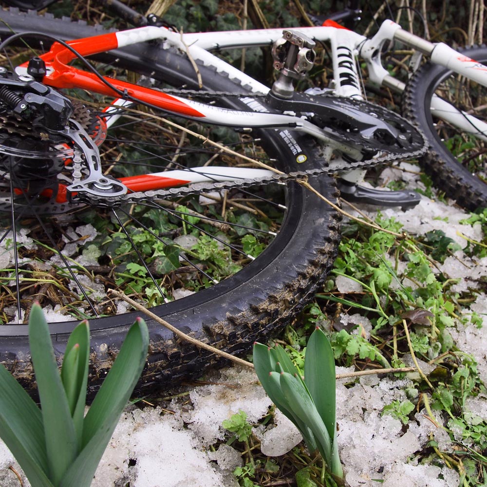

A fejlesztők egy Deore Shadow-t szántak "koronaékszer" gyanánt a meghajtásláncba, mindenesetre rosszat nem tettek vele...
A fejlesztők egy Deore Shadow-t szántak „koronaékszer” gyanánt a meghajtásláncba, mindenesetre rosszat nem tettek vele…
Ezen felül semmi külön említeni való nincs: biztosított a kétirányú kioldás (működik „shimanósan” és „SRAM-osan” is), az első váltás pedig határozottan gyors köszönhetően a Shimano Alivio-szintű hajtómű HyperGlide lánctányérjainak. Még a KMC lánc is beleillik a rendszerbe, lévén a tajvaniak gyártják a Shimano alacsonyabb kategóriájú láncait.

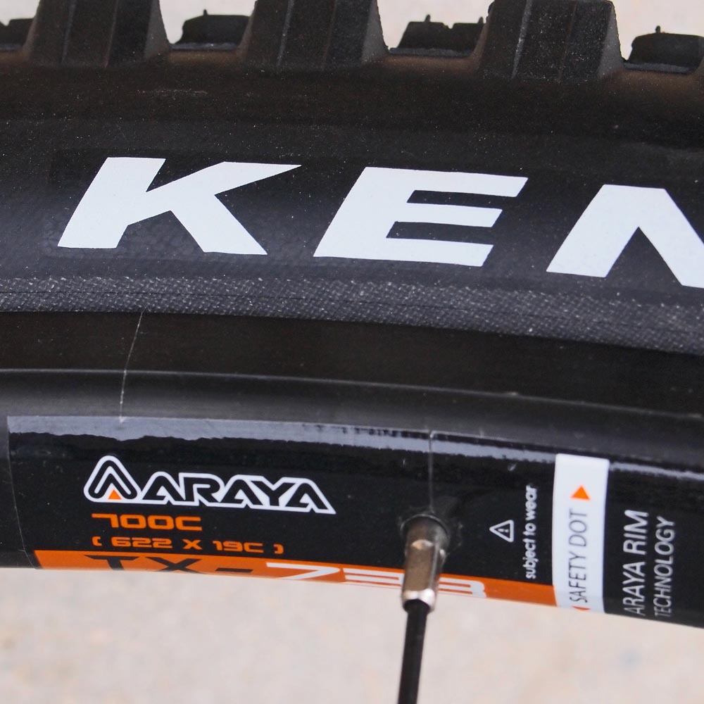

A kerékszett láttán sem leszünk rosszkedvűek: minőségi Kenda köpenyeken, Araya felniken, szabványos Formula agyakon gurulhatunk, a Mamba ezen traktusa tényleg túlmutat az árcédula által szabott kereteken. Mint már említettem, a köpenyek valódi terephasználatra készültek, ballonosan, kellő tapadást és kényelmet biztosítanak, de emellett felmerülhet az igény egy haladósabb, kevésbé terepspecifikus felállásra is. A kérdést a teszt végén még taglalom: szerintem a Mamba könnyedén fejleszthető a többrétű felhasználás irányába.

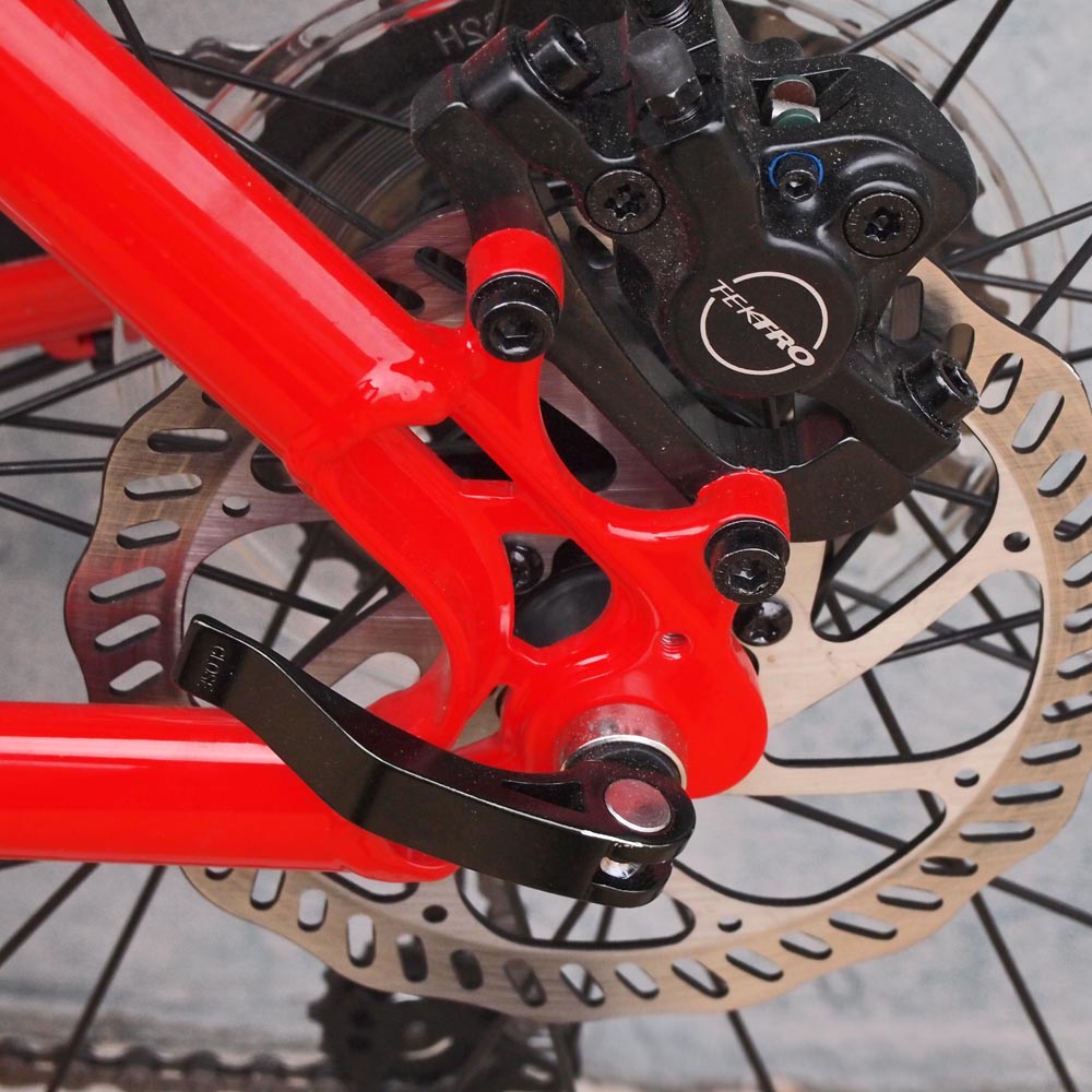

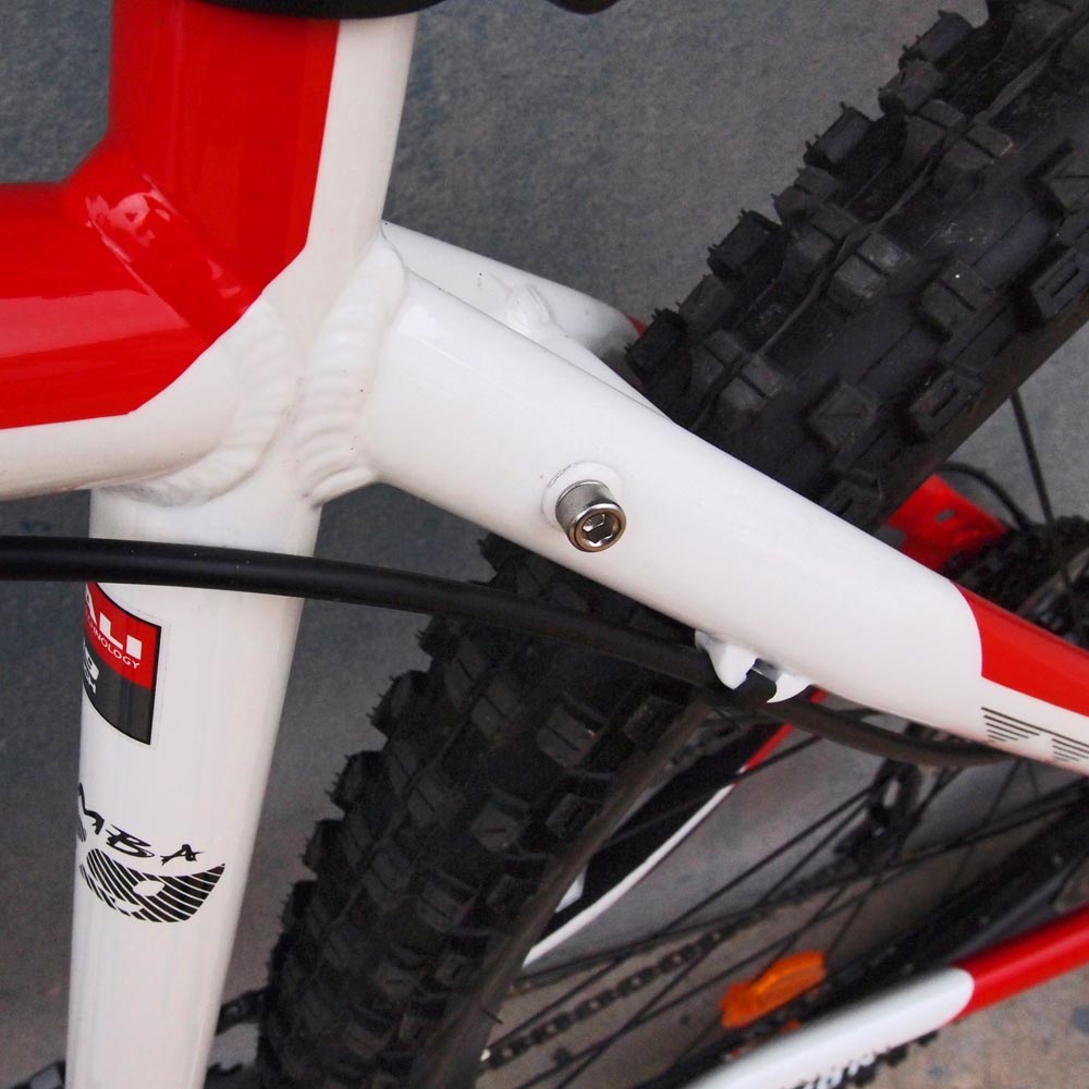

Hagyományos IS-rögzítéssel is kellően merev a váz fékrögzítése...
Hagyományos IS-rögzítéssel is kellően merev a váz fékrögzítése…

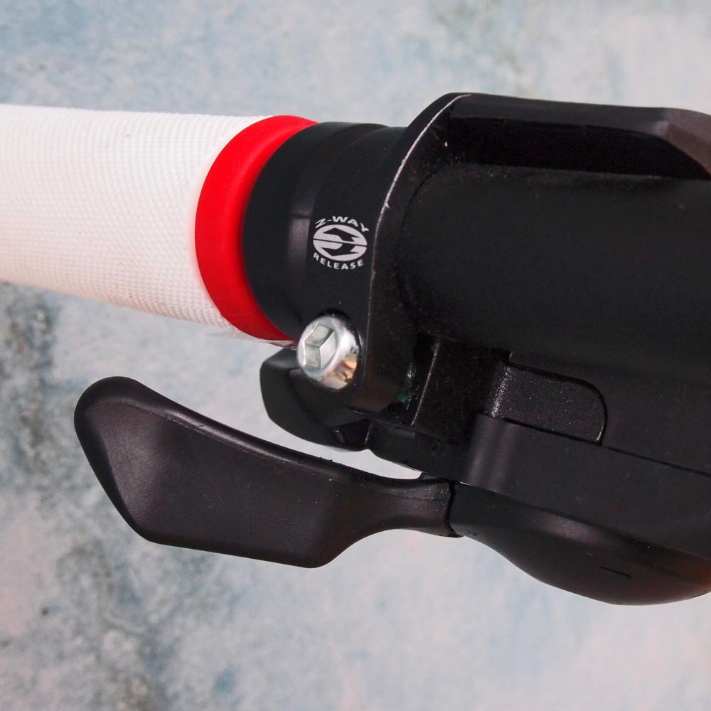

Már az Alivio váltókarok is tudják a 2-irányú kioldást, ez a legkedvezőbb áru Shimano 9-fokozatú rendszer...
Már az Alivio váltókarok is tudják a 2-irányú kioldást, ez a legkedvezőbb áru Shimano 9-fokozatú rendszer…
Kényelmi szempontból is el vagyunk kényeztetve, lévén a felső kontaktuspontokat egy csodásan tapadó Karaton markolat, illetve egy sportos formájú, meglepően kényelmes, ráadásul nem is túl nehéz nyereg alkotja. A nyeregszár állítása lehetne egy picivel kifinomultabb és pontosabb, a kormányszár pedig könnyebb, de ezek az apróbb hiányosságok később viszonylag kis ráfordítással orvosolhatóak. A kormány ellenben mind méretben, hajlításban, mind pedig minőségben megegyezik a patinás gyártók által kínált középkategóriás modellekkel. Ez a darab szerintem sok-sok évig hűen szolgálhat a kerékpáron.

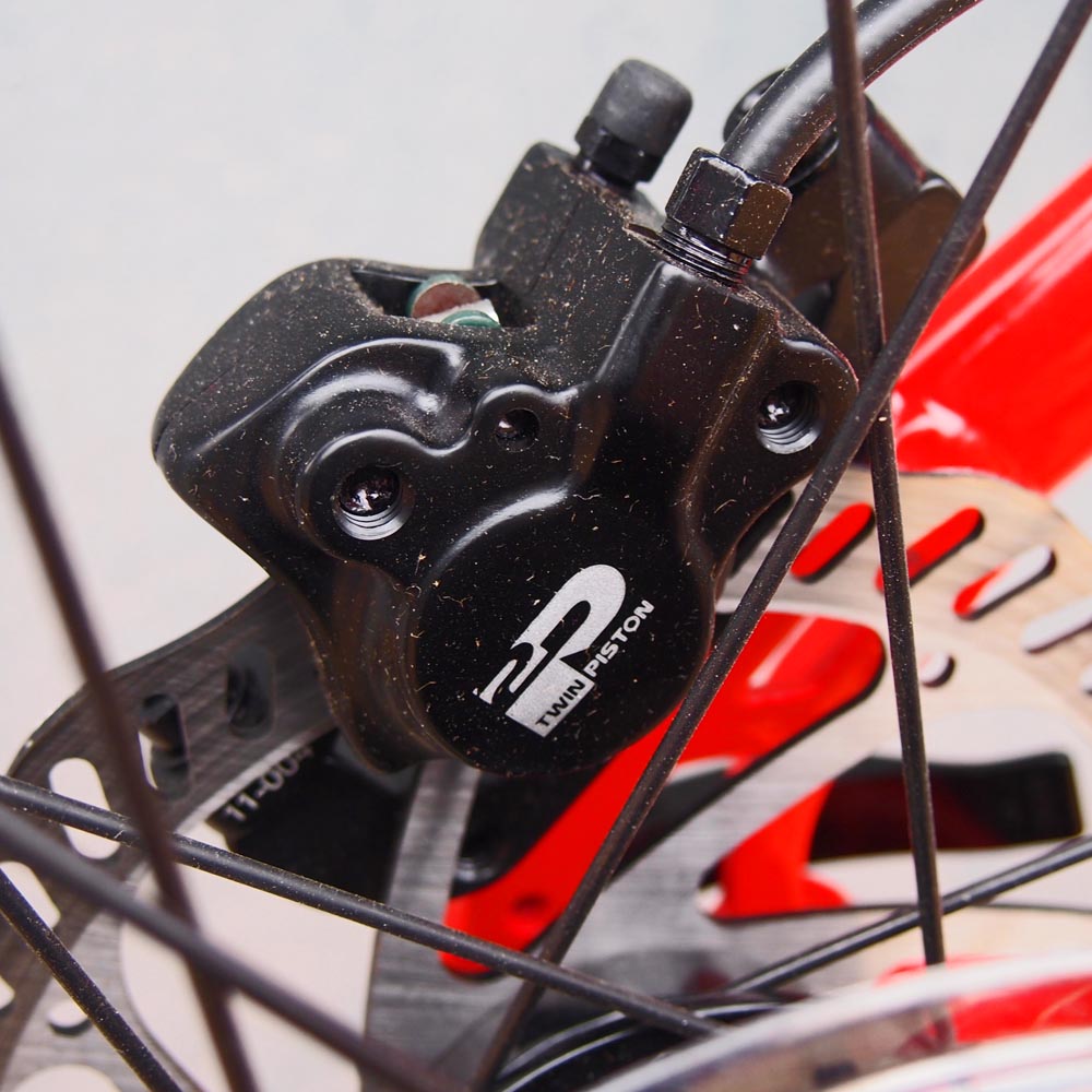

A Tektro OEM hidraulikus tárcsafékek meglepően jó fékhatást produkálnak, ráadásul a modulációra sem lehet panasz...
A Tektro OEM hidraulikus tárcsafékek meglepően jó fékhatást produkálnak, ráadásul a modulációra sem lehet panasz…

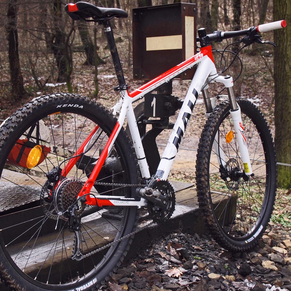

Milyen a Mamba 29-est hajtani? Rögtön megtetszett, hogy irányítása természetes, se nem túl izgága, se nem lomha, nem érződik a tetemes tengelytáv, sem a nem éppen lebecsülendő tömeg. 50-nel száguldva ugyanolyan stabil, mint gyök kettővel köveket kerülgetve: szerintem a 29-esek mostanra már megtalálták az ideális geometriát – legalábbis ebben a vázméretben. A rövid homlokcsőnek, illetve a felsőcsőhosszhoz viszonyított rövid nyeregvázcsőnek köszönhetően a 19”-os méret tág határok közt állítható: szerintem megtalálja helyét akár egy 175 cm-es kerékpáros, vagy akár egy 185-re nőtt langaléta, mint jómagam. Valójában nem is vagyok biztos abban, hogy tömeges igény lenne a másik két méretre (17 és 21”): az utóbbi ilyen felsőcsőhosszokkal már inkább kosarasoknak való, az előbbi esetében pedig elgondolkoztató, hogy egy kis termetű bicajos valóban jobban jár-e egy 29er-rel, mint egy hagyományos 26”-os kerekűvel.

A köpenyek aszfalton hangosak, de hát nem is ilyen terepre tervezték őket, murván viszont már sokkal otthonosabban mozognak, a nedves kövek nem hatják meg, a sarat simán kidobják magukból, a száraz erdei talajon nyújtott teljesítményt így március közepén sajnos nem sikerült megtapasztalni… A teleszkóp teljesítményhatárait könnyű elérni: viszonylag finoman indul meg, egész jó az első 40-50 mm, majd csúnyán bekeményít – melegebb időjárásban ez a karakterisztika remélhetően csökken. Kétségtelen, hogy a Mamba árának nagyobbik részét lazán el lehet költeni csak egy finoman mozgó, levegős, olajcsillapításos telóra, amely minden bizonnyal maradandóbb élményt nyújt, mint az egyszerű felépítésű, rugós Suntour, de ezen az árszinten már annak is örülhetünk, hogy egyáltalán a kisebb egyenetlenségeket rendesen kimozogja. Még talán egy merevvilla jöhetne számításba, amely kétségtelenül könnyebb, de terepen azért a nagy kerék és a ballonos köpenyek mellé sem árt egy kis plusz csillapítás.

Az Araya/Kenda páros kiváló kerékszettet eredményez...
Az Araya/Kenda páros kiváló kerékszettet eredményez…
