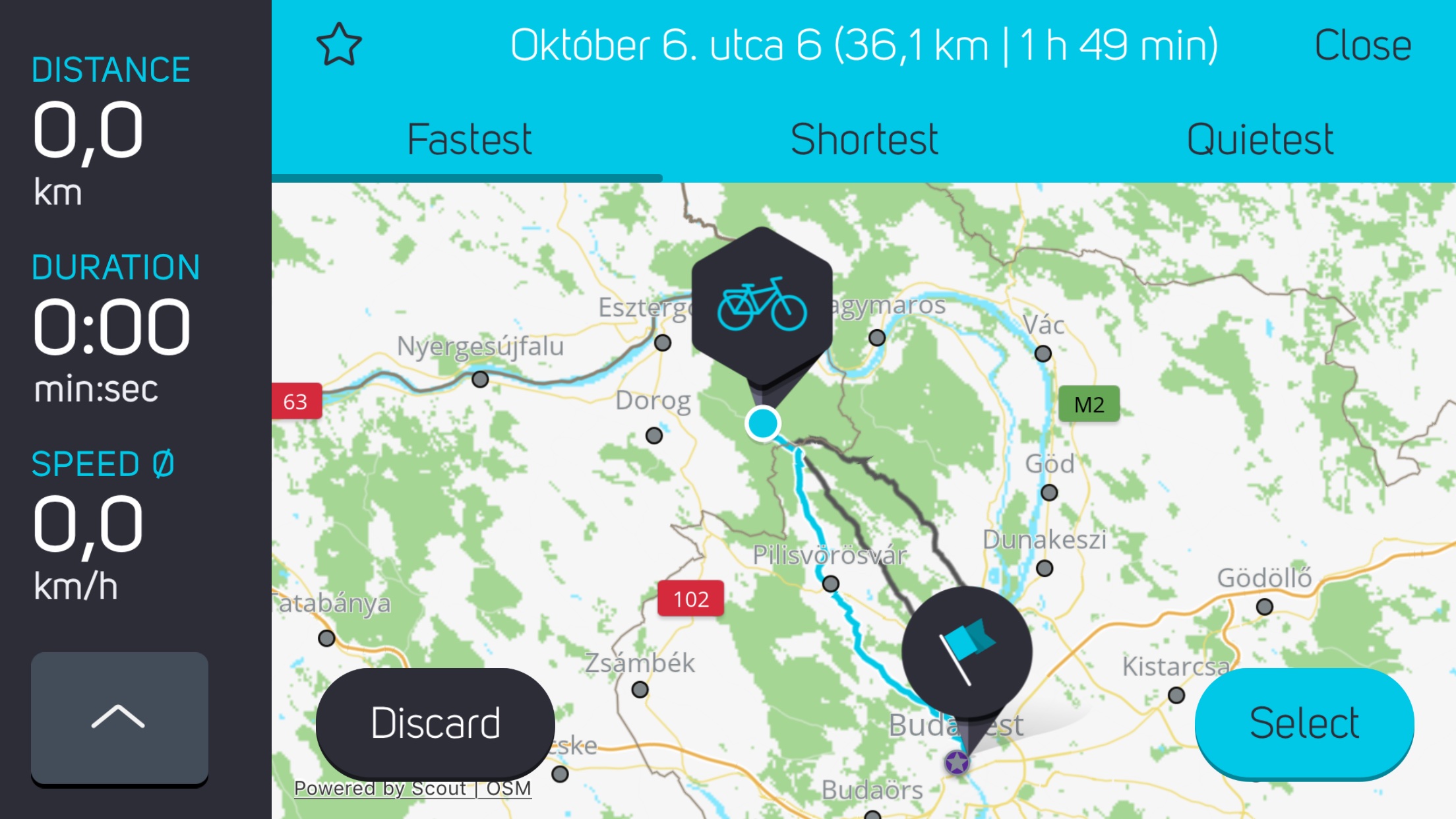

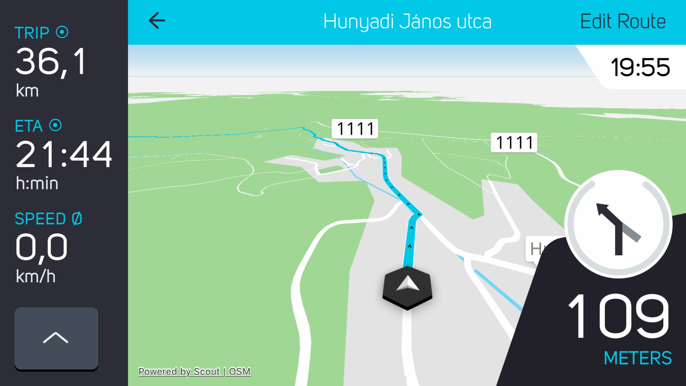

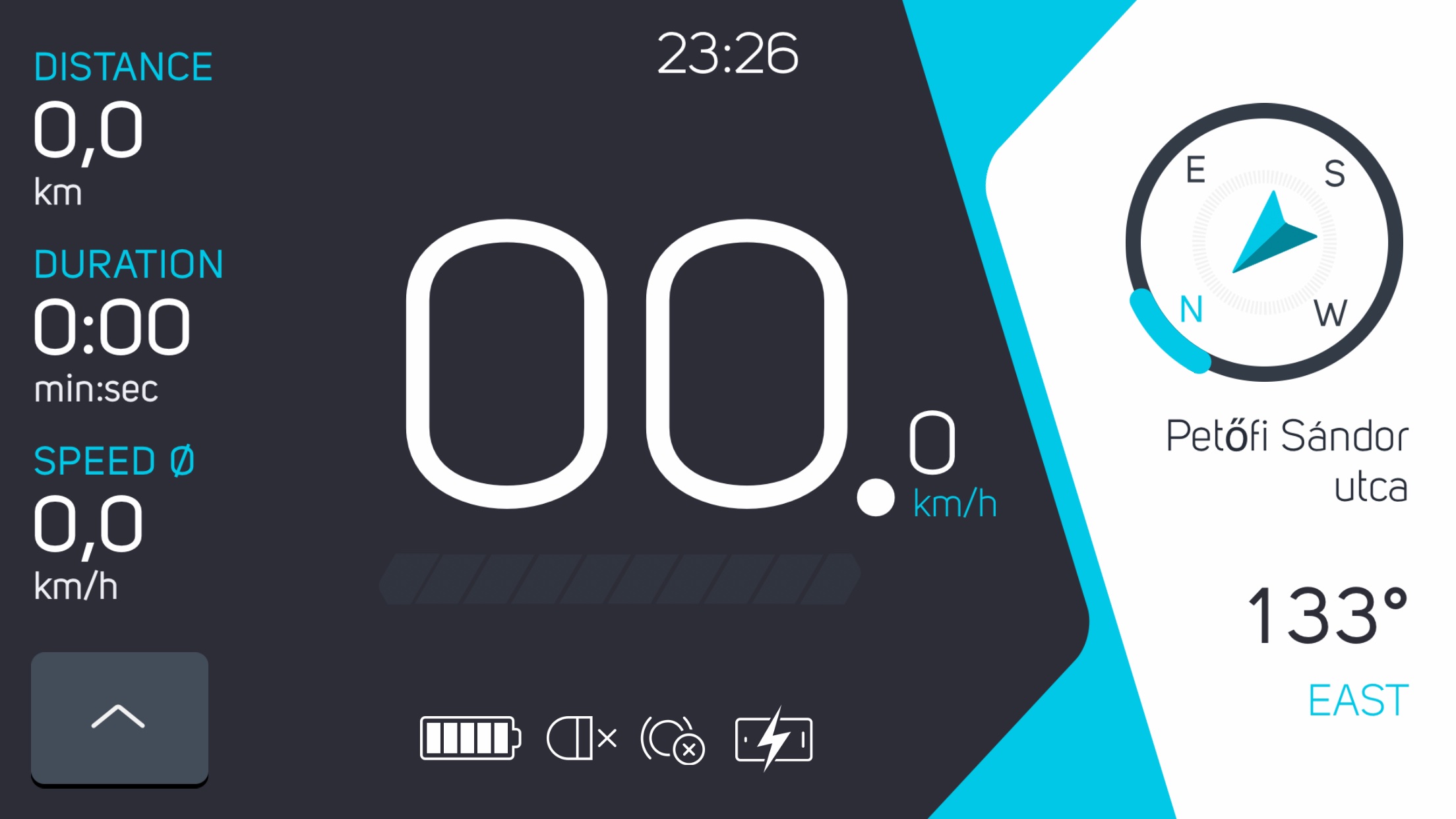

Mivel az okostelefonodat használja kijelzőnek, ezért a navigáció is magától értetődik. Nem is akárhogyan. OpenStreetMap alapú a térképe, aránylag naprakész, de azért nem egy Waze. Össze tudod kapcsolni az itthon kevésbé ismert Komoot útvonaltervező alkalmazással, ami igencsak fullos funkciókat kínál. Tudsz tervezni terepen is (mondjuk a hazai szabályokat nem isneri, így végig olyan jelzéseket ajánlott amin hivatalosan tilos tekerni, de ez eddig sem érdekelt), aszfalton is, és mutat szintkülönbséget, profilt, POI-kat, mindent. A Komoot-on kívül tud adatot fogadni GPX file-ból is, így már rögzített útvonalon is végigvezet.
Nem csak a COBI használtható a Komoot
Nem csak a COBI-val használható a Komoot

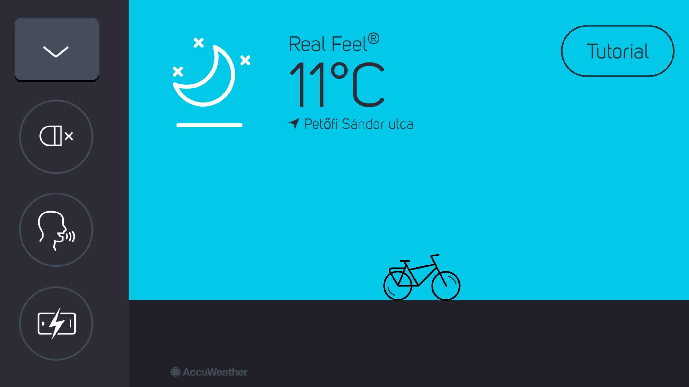

A navigáció akárcsak az autóban hanggal is irányít, de a piktogrammok is jelzik a megfelelő menetirányokat. Alapvetően vektoros térképet használ a COBI app, így nagyon kevés mobilnetet használ menet közben, de akár offline is letölthetőek a térkép szelvények, így külföldön is könnyedén használható (bár mindjárt eltörlik a roaming díjakat). Egy komplett meteorológiai állomást is integráltak bele, mivel neten keresztül figyeli az időjárást, és figyelmeztet, ha eső közeleg. Ezt a GPS koordináták alapján halálpontosan tudja, szerintem olyan pár km-es pontosságú, de az elég is.

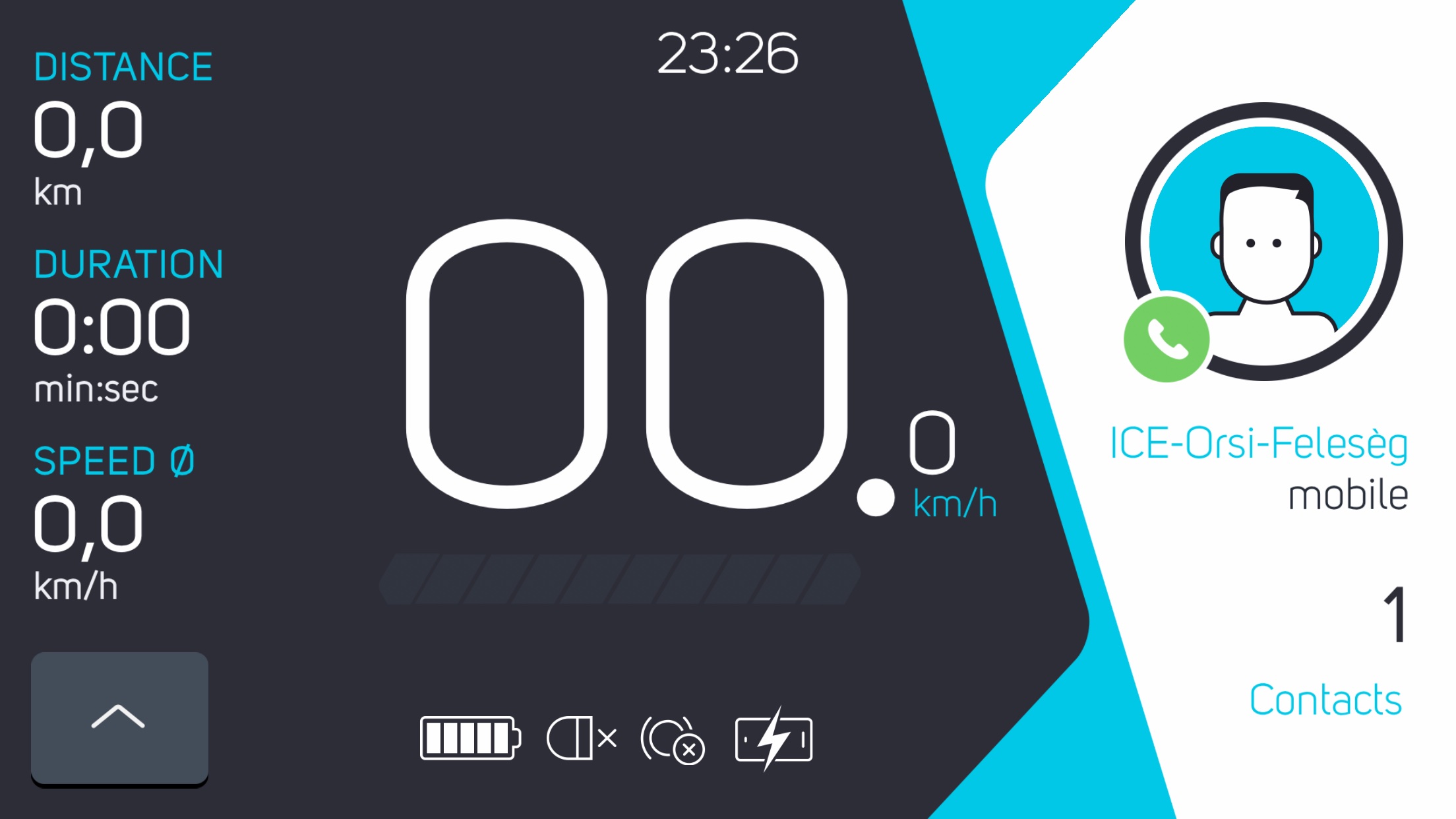

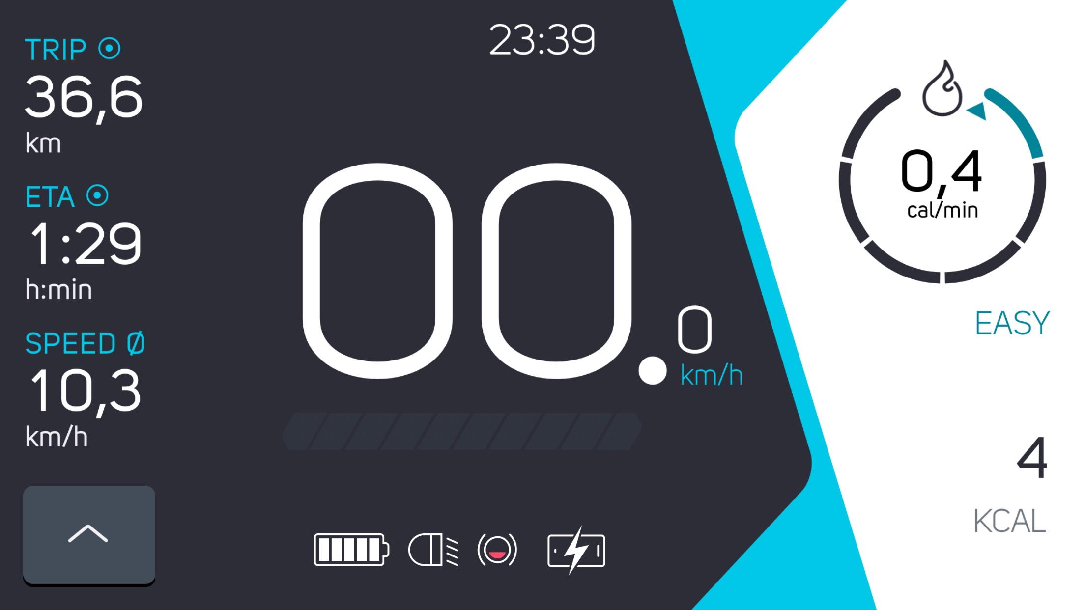

A COBI-t bluetooth adatkapcsolaton keresztül pulzusmérővel is bővítheted, mivel egy komplett bringás computer is helyet kapott benne. Így sporteszközként is használhatjuk. Még elfogyasztott kalóriát is számol a megszokott bringás funckiók mellett. Szerencsére Strava-val is összekapcsolható, hiszen ami nincs fent Strava-n, az meg sem történt 🙂

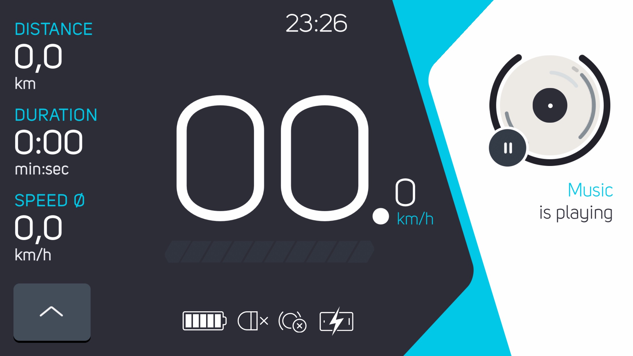

Aki szeret bringán zenét hallgatni (mint én is) az díjazni fogja a zenelejátszó vezérlést, ami szintén BT kapcsolaton keresztül át tudja játszani a zenét a vezeték nélküli fülhallgatódra, és bónuszként a kormányon található vezérlővel tudod is állítani a zenelejátszó funkcióit. Vagy akár telefonhívásokat kezdeményezhetsz, fogadhatsz. Ezen funkciók használatához nem kell az érintő kijezőt használni, vagy a COBI appból kilépni sem. A vezérlőegység akkujának köszönhetően nekem folyamatos navigálással és esti hazaérkezéssel sem merült le a telefon, tehát csillagos ötös a konstrukció.
