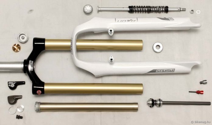

Ilyen előzmények után került hozzám a Suntour Axon modellje, ami – külföldi magazinok szerint – arra hivatott, hogy a hasonlóan gondolók véleményét megváltoztassa. A már említett külhonból származó szakirodalmi források szerint, ez a SR már nem az az SR. Megemlítendő egyébiránt, hogy a Suntour több csapatot is támogat Európában, és Parti András is évek óta Axonnal versenyez. Hát lássuk mire képes az új és magasabb árkategóriába tartozó Axon!
Igényes levegőkamra kupak
Vesszőparipám – bár tudom, hogy csak a csajoknak fontos a szín – a fehér máz, ami ennek a villának sem áll se jobban, se rosszabbul, mint másoknak. Optikai kiegészítőként ezüst feliratokat találunk a telón. A lányos témától eltekintve masszív magnézium külső szárai, 32-es 7005-ös alu becsúszói, alu villaválla és nyaka van. A rugózásról a bal szárban elhelyezett légrugó, a csillapításról a jobb szárban lévő zárt olajkamra gondoskodik. Az olajszelep a kormányról lockouttal zárható, ha netalántán merev villára lenne szükségünk. Azzal, hogy a – sajnos csak IS – tárcsarögzítés mellet V-fék konzolokat is találunk, a felniféket használóknak nem kerül egy vagyonba, hogy új villával lássák el a bringájukat. A villa – 1,7 kg körüli súlya és 100 mm-es útja alapján – egyértelműen a XC, MX villák csoportjába tartozik.
Felső kategória: alu nyak, üreges alu váll
A szemrevételezés után szerelősdi következett. A telón elhelyezett távirányított lockout kapcsolót szerintem feleslegesen bonyolították. A szelepet záró tekerentyű aprócska fogaskerékben végződik, amihez egy fogazott rudacska kapcsolódik. Ennek mozgatásáról nyitás esetén egy rugó, záráskor a bowdenen keresztül a hüvelykujjunk gondoskodik. A teszt során nem volt vele gond, de szerintem feleslegesen túlbonyolított a rendszer. Miután a villa a helyére került, pumpálással belőttem a rugóerőt. Ez megint a kísérletezős módszerrel történt, mert a villán nem található meg a más márkáknál megszokott nyomástáblázat. A csillapítás beállításához a jobb külső szár alján elhelyezett „csap” jobbra-balra tekergetése szükséges.
Rendkívül igényes kidolgozású és totál szerelhető / karbantartható belsőség
A szerelés és a beállítás után végre indulhatok! Terepre menet aszfalton szokás szerint a blokkolt állapotot vizsgáltam. A lockout kapcsoló nagyon kézre áll, könnyen kezelhető. A „kikapcsolt” villa valóban merevvillaként viselkedik.
Kézreálló lockout kar
Az erdőbe érve egy meredek kaptatóval folytattam a tesztet. Blokkolt villával indultam neki, de kíváncsi voltam, hogy mennyire hajlamos a bólogatásra. Semennyire. Épp csak annyit mozdul, amennyi az egyenetlenségek kisimításához szükséges.
Hibátlan és minőségi csillapító fej
Az emelkedő végén fűcsomós ösvény várt rám. A légrugó ellenére spirálrugós villákra jellemző érzékenységgel dolgozott az Axon. A csillapítás beállítása is jól sikerült, mert a sűrű egymásutánban következő fűcsomók sem tették rázóssá az előrehaladást. Az eddigi pozitív meglepetéseket aztán egy rázósabb, nagyobb kövekkel tarkított lejtőn némi negatívum követte. A villa ugyan gyorsan és érzékenyen reagál, az olajkamra is teszi a dolgát, de nagyobb ütésekkor a teleszkópút végét koppanás jelzi. A másik lejtőn szerzett tapasztalat ennél sokkal kellemesebb. A villa kellően merev, tehát az irányíthatósággal nincs gond. Nem nyeklik-nyaklik, arra megy, amerre mondják neki.
A villában mindenhol csúcsminőségű és elegendő kenőolajat találtunk. Ez a nyúlós zsír-olaj átmenet a levegőkamrában van. Ez a tökéletes kenőanyag állag
A száguldást újabb emelkedő követte, ezúttal a hosszú, tempós fajtából. Ülve, egyenletesen pedálozva haladtam. Az Axon ezúttal sem rabolta az energiámat, a befektetett erő nem „bólogatásra” pazarlódott.
Suntour Axon-P RLD
Suntour Axon-P RLD
A villával szerzett tapasztalataim egyértelműen pozitívak. Az Axon teljesen más színben tünteti fel a SR márkát, mint a korábbról ismert, olcsóbb modellek. A drágább villák piacán is van keresnivalója. Eddig a Suntourt egy legyintéssel elintéztem, de a teszteléssel töltött egy hónapot követően nagyot változott a véleményem. Elfogadható összegért nyújt jó teljesítményt, a V-fék szem miatt pedig kiválóan alkalmas régebbi paripák tuningolására is.
Suntour Axon-P RLD
Suntour Axon-P RLD

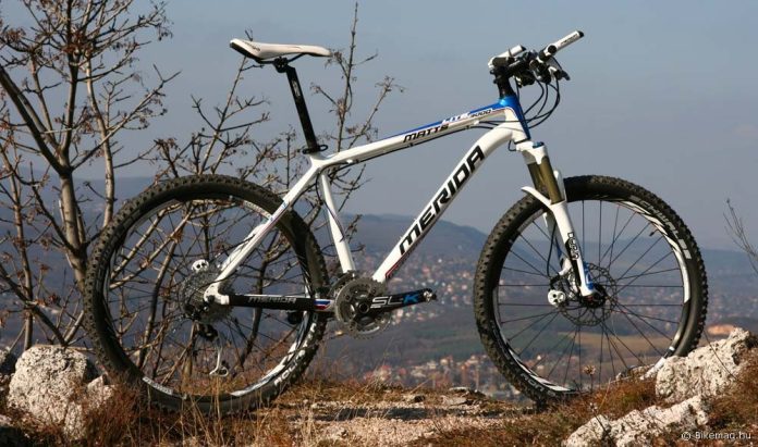

Merida Matts Lite 3000 teszt
Merida Matts Lite 3000 – szöveg: KGÁdám, fotó: Lcs
Ha ősz, akkor Merida teszt: ez most már szinte évek óta bevett gyakorlat. Idén azonban már az Eurobike-on volt szerencsém ehhez a jövő évi modellhez, amely az alu paletta csúcsát jelenti. Ennek megfelelően tele is volt zsúfolva mindenféle csemegével…
A váz esetében egész pontosan a Matts HFS utódjáról lenne szó, melynek geometriája az O.Nine-nál bevált alapokra épül. Külön vázként is kapható, érdekesség, hogy a 18- és a 20”-os méretek között egy további 19-es méretben is elérhető lesz. Az előzetes információk szerint a hazai kínálatban a Matts Lite vázra 4-féle felszereltségű 26”-os montit kínál majd a forgalmazó, ezek közül az itt tesztelt képviseli a csúcsot.
A gyártó honlapján a bringa mellett csak úgy sorjáznak az Egg Shape, Hydroforming, Pro Lite, Triple Butted, meg Smooth Welding kifejezések… Ezek közül a hydroforming már talán mindenki számára egyértelmű gyártási technológia – ez esetben nagynyomású folyadékkal alakítják ki a csövek alakját. A Triple butted változó falvastagságú csöveket jelent, amivel remekül lehet befolyásolni a tömeget és a kellő merevséget, vagy éppen rugalmasságot. A fejcső tojás formájú, ami a speciális hegesztési eljárással együtt igyekszik a gyártás és a felhasználás során ezt a területet érő nagy erőket minél jobban és egyenletesebben elosztani. Emiatt az 1 1/8”-os méret és a félintegrált csapágyak ellenére meglehetősen vaskosnak tűnik –
határozott, merev is volt az irányítás, ez tény.
Érdemes megfigyelni a hatalmas felületű hegesztési varratokat
Említésre méltó még a kobrafej-jellegű alsócső kialakítás, amely megakadályozza, hogy a villa válla beleverjen a vázba. A váz alsó része felé haladva természetesen a cső oválissá válik, hogy még merevebbé tegye a csapágyház körüli részt. A merevséget szolgálják a vastag tám- és láncvillák is, melyek közül az előbbiek teljesen egyenesek. Emiatt alapvetően mondhatjuk, hogy egy szinte klasszikus, de mindenképpen letisztult kinézetű géppel van dolgunk, amit feltétlenül pozitívumnak tartok. Hab a tortán, hogy ezen a gépen már végre PM fékrögzítés van hátul is.
Egy merevváz az én szívemet soha nem tudta megdobogtatni, de a Meridáknál az alkatrészektől mindig oda vagyok. Egyszerűen évről-évre csak olyan dolgok kerülnek a – komolyabb – gépekre, amelyek örömmé teszik a bringázást. Itt van rögtön a Magura villa. Ez az első példány, amit teszteltünk, és le a kalappal előtte. Annak ellenére, hogy a köztudatban még mindig nem a telógyártó cég jelenik meg a német márka hallatán, mindenben felveszi a versenyt a nagy amerikai konkurensekkel. Először is merev, ami valószínűleg nagyban köszönhető a két fékhídnak, amelyek meglehetősen filigrának. A vállak elég nagy felületen fogják a 32 mm-es becsúszókat, ami szintén okos megoldás. De talán a legmájerabb dolog a lockout kábel elvezetése. Egyszerűen készítettek a váll mögött egy ütközőt, amibe befűzhető a kábel. Okos, szép és egyszerű. Szerencsére a másik végét is ilyen átgondoltan tervezték meg: egyszerűen ez az eddigi legergonómikusabb lockout kar, amivel valaha dolgom volt.
Szerencsére nemcsak a dizájn, hanem a működés is remek. Nagyon finoman indul meg, és szépen, észrevétlenül keményedik fel az út végén, amit maximálisan kimozog. Kimondottan komfortos érzés, annak ellenére, hogy egy 1400 gramm körüli versenyre tervezett villáról van szó.
Az új, szitaszerű tárcsa
A Magura fékjei viszont már régi, kedves ismerősök. Megdöbbentően erősek ehhez a kategóriához. Magukon a fékeken nem sok újdonságot találtam, de a tárcsák új tervezésűek: lassan már alig van rajtuk fékfelület, annyira agyonlyuggatták őket – szóval a hűlésükkel nincs gond.
Végre PM-es a rögzítés
Az alkatrészekből még a Shimano 30 sebességes rendszerét emelném ki, amihez szintén nem volt még szerencsénk élőben. Remek egységet alkotott a FSA karbon hajtóművel. A gyakorlatban azonban nem sok különbséget lehet érezni a megszokott 9-es rendszerrel szemben. Főleg, hogy elöl 24-esre nőtt a kistányér. Bár ehhez képest hátul a legnagyobb lánckerék 36-os, így talán egy lehelettel könnyebb tekerni a legfelső fokozatban. Hogy a plusz súly a lánckerekeken, a vékonyabb lánc és a racsnira ható nagyobb nyomaték megéri-e az egyenletesebb áttételeket, azt majd szokás szerint csak az idő dönti el. Érdekes és szélsőséges kort élünk: hódít a 2×10, bizonyos versenyeken már látni 1×9-es gépeket is, és akkor itt van továbbá a 3×10. Mivel mindegyiknek van létjogosultsága, ezért nem törnék pálcát egyik felett sem. A döntésben annyiban tudok segíteni, hogy leírom, hogy ez a rendszer a teszt alatt végig nagyon finoman és tökéletes precizitással működött, ami az eddigi XT-ről is elmondható volt.
Érdekes textúrájú és kellően merev az FSA hajtókarja
Ami a geometria kapcsán már az első mászáskor feltűnt, az a váz a tesztelt vázméret esetében megszokotthoz képest kisebb mérete. A geometria nagyon kompakt, így ne rutinból válasszunk, érdemes kipróbálni az új gépet vásárlás előtt a kiemelt Merida kereskedések egyikében, hogy ne érjen meglepetés.
A második észrevétel a nagyon érzékeny irányítás volt. Ha a váz ezen tulajdonságát megszokjuk, akkor ez akár kimondottan előny is lehet, főleg a gép merevségét is figyelembe véve. Szóval hihetetlen gyorsan lehet irányt váltani, és nagyon szűk helyeken is könnyű vele befordulni. Ugyanakkor a túlmozgása miatt nagyon oda kell figyelni a kormányzásra. Persze ez a kategória már inkább versenyorientált, így arról, aki ilyen gépet vesz, feltételezhető, hogy van már annyira jó bringás, hogy a geometria ezen tulajdonságának kizárólag az előnyét tudja élvezni, és ténylegesen ki is tudja használni.
A gumik és a kerekek a tempós haladás zálogai
Merevség tekintetében is inkább a versenyzői igényeket tartották szem előtt, azaz a hajtáshatékonyság, és nem a komfort volt a fő szempont. A támvillaszárak egyenesek, és a papucs felé erősen megvastagodnak. Szerencsére azért a nyeregvázcső maradt a lehető legvékonyabb, így a kihúzott 27,2-es nyeregcsőnek már van lehetősége egy kicsit hajlongani. – ezáltal kellő merevség mellett egyben elegendő komfortot is biztosít.
A gumik is viszonylag ballonosak, így a nyomással játszadozva is lehet egy kis kényelmi finomhangolást is végezni. Már több gépen volt szerencsém ezekhez a külsőkhöz, és mindig meglep, hogy mennyire jól tekerhetők, és milyen tág határok közt tudok velük biztonságosan mozogni. A DT felnikkel együtt remek ár-érték arányú egységet alkotnak.
A fékérzés is nagyon jó, mert a megvastagított támvillákra már PM-es rögzítő szemek kerültek, amelyek a lehető legdirektebb és egyben legmerevebb kapcsolatot biztosítják a fék és váz között.
Külön dicséret jár a 620-as kormányért, amiből azért elvesz valamennyit a szarv, de az irányíthatóságot jótékonyan befolyásolja ez a pár centi plusz. Nem mellékesen kényelmesen elfér minden a kormányon, és van hely az egyedi igényre történő állítgatásoknak.
Ez bizony tíz lánckerék
Összességében tehát egy nagyon jól összerakott és jól kihegyezett gépről van szó, amely a dobozból kivéve egyből versenykész állapotú. Na, jó, azért a kissé bumfordi stucnit, meg a spártai megjelenésű nyeregcsövet azért lecserélném, valami szexibb darabra…
Talán a legjobb alkatrész a gépen
