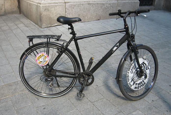

Rubena Flash 37-622 (700x35c) StopThorn Long Way
A gyártó trekking kerékpárokra, túrára, illetve városi felhasználásra ajánlja a Flash mintázatú külsőit, a mintázatából elsőre kitűnik, hogy főleg az aszfaltos utakat szereti.
A fő érdekessége pedig a StopThorn nevezetű defektgátló technológia. Ez egy 3,5 mm vastag, különleges összetételű gumiszalagot takar a futófelülete és a gumi belső szerkezete között. Tulajdonságainak köszönhetően hatékonyan védi meg a külsőt a defektekkel szemben. Növeli a futófelület merevségét és ellenálló-képességét, illetve a gyári leírás szerint megőrzi a tapadását, a gördülési ellenállását is csökkenti.
A Long Way kivitel lényegében egy sor jellemző együttesét takarja, mely magában foglalja a perem csavart acélszálaitól kezdve a kopásálló gumikeveréken, és a magasabb TPI értéken át a defektvédelemig sok mindent. A tesztelt méret átlagos városi/trekking felhasználásra ideális, de a számos méretben elérhető, 26-os és 28-as méretben egyaránt többféle szélességben a plusz defektvédelemmel (lehet többféle szintű is) vagy anélkül, Long Way, vagy hagyományos kivitelben.
A gyártó honlapján találunk egy érdekes értéket is minden egyes külsőre: RI (Roughness Index), ami egy 0 és 30 közötti viszonyszám, mellyel összehasonlíthatók a mintázatok. Minél magasabb ez az érték, annál durvább, összetettebb a mintázat, függetlenül a mérettől, és minél kisebb, annál kisebb a gördülési ellenállása. Bár egy-egy mintázat tulajdonságai nagyon sok egyéb tényező függvénye, ezek az értékek mégis gyors összehasonlíthatóságot biztosítanak. A nullához közelebbi értékkel jellemzett gumik sima útfelületre, a nagyobb számmal jelzettek pedig laza, törmelékes, sziklás talajra ajánlottak. Ez az érték a Flash esetén kerek 1, ami sokat elmond.
Immár a Rubenától is vehetünk „golyóálló” külsőt…
A gumi tesztelt változata az „Optimal Compund” (OC) gumikeverékből készült, ami egy nagyobb kopásállóságú anyagösszetétel, melynél a tapadás és tartósság közötti optimális egyensúly megtalálása volt a cél, a „Classic Compound” néven futó alapanyaghoz képest – melyet az egyszerűbb külsőinél alkalmaz a cseh cég – kétszeres élettartammal bír. A gyártó ajánlása szerint középszintű felhasználók, amatőr sportolók termékeinek alapanyaga.
A specifikációk és technológiák sorának végén pedig megemlítem a fényvisszaverő csíkot is az oldalfalon, mely a biztonságon dob sokat.
Eddig az elmélet, és akkor jöjjenek a gyakorlatiasabb dolgok:
A gumit nem akármilyen tartóstesztnek vetettük alá, hanem a város egyik legforgalmasabb kerékpárkölcsönzőjének néhány gépére dobtuk fel, hadd gyűljenek azok a kilométerek. A menettapasztalatok alapján a Flash – ahogy az első ránézésre megállapítottuk – alapvetően aszfaltra, nem túl mélyen poros földútra termett. A külső nagyon kis gördülési ellenállással bír. Ez az összefüggő futóélből, a „tömör” mintázatból, a viszonylag sekély vájatokból következik.
Kanyarokban viszonylag jól lehet vele dönteni köszönhetően a jól eltalált gumikeveréknek. Sima úton, kemény talajon a fékezés is rendben volt, de ha nagyon poros, sodrós az útfelület, esetleg sáros, azzal már lehetnek gondok, na de nem is olyan helyre tervezték. A gumin a teszt során jelentős kopást nem véltem felfedezni, de a gyártó által ígért nagy élettartam kérdésére választ majd még pár ezer km múlva fogunk csak kapni.
A mintázat: a kis gördülési ellenállásról a középen összefüggő mintázat, az esős időben történő tapadásról pedig a sok vízelvezető vájat gondoskodik
A tapasztalatok alapján kijelenthető, hogy a defektállóságról a StopThorn szalag elég hatékonyan gondoskodik: a kb. 4 hónapnyi használat alatt defektet nem sikerült begyűjteni vele, ami figyelembe véve a magas kihasználtságot, és a használók nem éppen mindig szelíd bánásmódját (bringakölcsönző) nagyon jó eredmény. Összehasonlítva az ezzel egy időben tesztelt más márkájú külsőkkel (néha igen neves gyártók jóval drágább modelljeit is), bizony akár tesztgyőztesnek is kikiálthatnánk, hiszen egyetlen másik gyártó egyik hasonló technológiával felszerelt típusa hozta csak ezt a statisztikát, az viszont jóval kevesebbet futott eddig. A többiek mind alulmaradtak… Plusz pozitívum, hogy a gumi oldalfala is elég vastag, így ellenállóbb a sérülésekkel szemben, nem fordult elő kiszakadt oldalfal.
A defektvédelem miatt kicsit nehéz, de nem olyan vészes, a felhasználók nagy része nem fogja érezni a különbséget a menettulajdonságokban, a defektjavítások elmaradását azonban annál inkább.
Összességében nagyon jól teljesített a neki szánt felhasználási területen. Szerintem az vegye meg, aki aszfaltos túrákra, rendszeres városi használatra keres kifejezetten strapabíró, defektálló, nagy tartósságú gumit. Ezek után csak hab a tortán, hogy az ára nagyon baráti, messze alulmarad sok más gyártó hasonló modelljének. Ár-érték arányát osztályozva nálam egyértelműen 5-öst érdemel.
