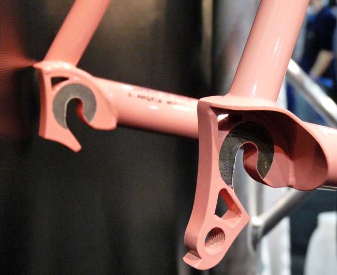

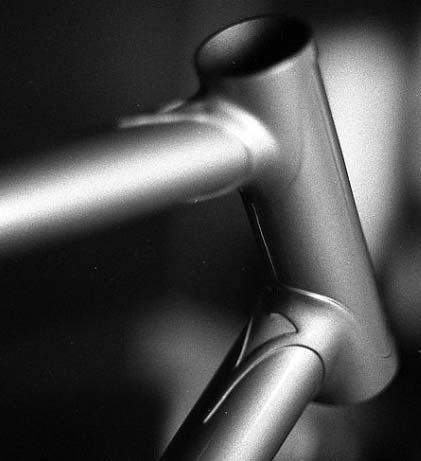

Az írás ötlete onnan származik, hogy egy volt profi versenyző nemrég azt mondta nékem, hogy ő bizony nem is fog felülni egy karbonbringára, őt nem érdekli, hogy az egyszerre merev és komfortos, számára csak egy vázanyag létezik: a jő öreg acél. Természetesen kipróbált már mindent, ifiként acéllal ment, majd alura nyelgelt át, magnéziummal folytatta, ezután jött a karbon/alu, majd egy külhoni csapatban fullkarbon. Még a titánélmény is megvolt időközben, tehát mindent látott és megélt, mára mégis az „őskori” technológia híve. Feltételezhetjük, hogy jó oka van rá.
Egy acélváz a szívhez szól, nem is kellenek az észérvek...

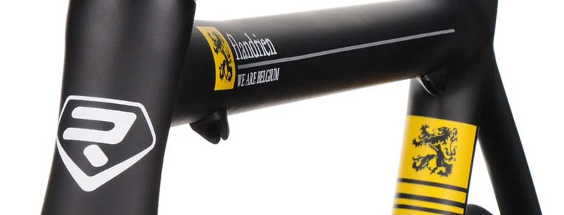

A szkandium-ötvözet erősebb, mint az alu, kisebb átmérőjű csövekkel is elég erős, így növelve a kényelemérzetet, illetve csökkentve a váz tömegét...

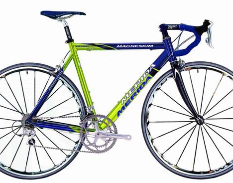

A magnéziumszerkezet egész jól csillapítja a rezgéseseket, de könnyen korrodálódik, illetve gyúlékony...

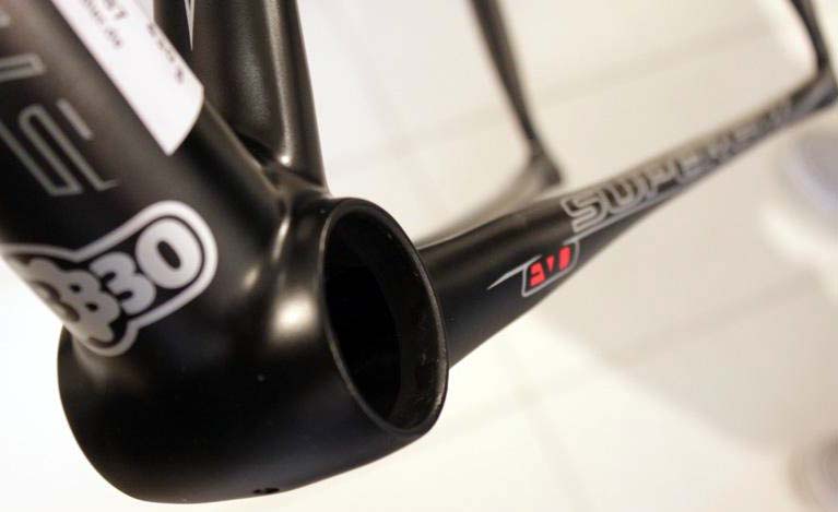

A karbonszövet alapanyag tetszőleges vázformát tesz lehetővé: tartalomhoz a forma...
Mi szólhat ezek után a karbonalapanyag ellen – persze leszámítva a többletköltséget? Valószínűleg itt kerül előtérbe az ízlés és a szubjektivitás. Nem mindenki ugyanarra az érzésre vágyik, illetve nem ugyanazt várja a kerékpárváztól. A korábban említett profi versenyzőt minden bizonnyal kevéssé bűvöli el a modern karbonvázak által nyújtott „döglött” érzés, amely kissé hasonlatos a fogorvosnál kapott helyi fájdalomcsillapításra: nagymértékben tompítja a kellemetlen rázkódást, elviselhetővé teszi a durvább útegyenetlenségeket is. Van, aki szereti tudni, hogy milyen útfelületen hajt. Az acél, a titán vagy a kis csőátmérőkkel operáló szkandiumváz, kisebb mértékben, de csillapít, viszont megőrzi a közvetlen kapcsolatot a útfelülettel. A másik oldalon ott az általam legutoljára próbált karbonváz, amellyel a teszt során folyamatosan vízelvezetőkre, aszfaltrepedésekre hajtottam, hogy meggyőződjek arról, hogy nincs lassan eresztő defektem.
Ha átgondoltan tervezik, a karbonszerkezet rendkívül könnyű. stabil és kényelmes, sok esetben még a tartósság hiánya sem jó ellenérv...
