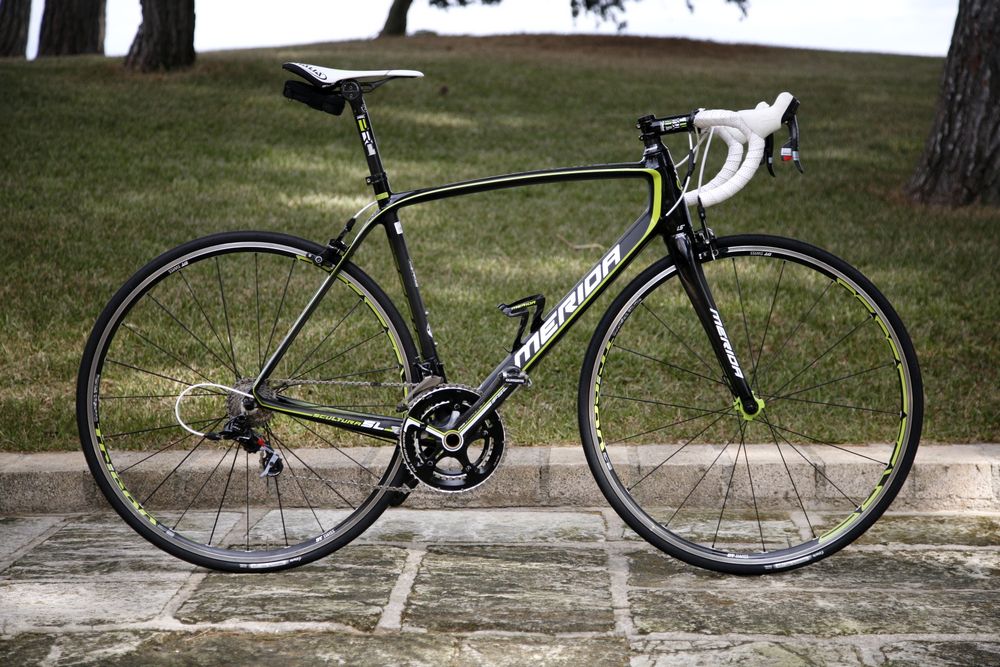

Folyamatosan abban a szerencsés helyzetben vagyunk, hogy a Merida kerékpárok közül a még nem kapható bringákat is tesztelhetjük, így volt ez a kimondottan innovatív országúti csúcsmodell, a Merida Scultura SL Team esetében is.
Az új Scultura SL Team-et a mallorcai Merida Press Camp-en mutatták be, ahol bringázás közben is megismerkedtünk vele, a hazai forgalmazó jóvoltából pedig még a nyári érkezése előtt itthon is kipróbálhattuk.

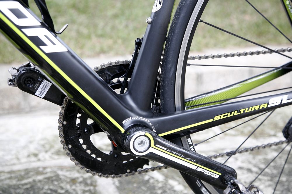

A fő háromszög továbbra is monocoque karbon, FlexStay – vertikálisan rugalmas – támvillákkal, Double Chamber – belső keresztmerevítéssel ellátott, kúpos 1,1/8-1,1/2 nyakú karbonvillával. BB386-os középrész szabvány, ami az FSA karbon hajtókarral iszonyú merev és könnyű megoldás, ráadásul a középrész fölött karbon keresztmerevítést is találunk. A középrész mögött a láncvilla asszimmetrikus, a bal oldalra lehet felcsavarozni a Di2 akkumulátort, a csésze pedig kissé jobban kinyúlik a hajtásoldalon, az átdobó felfogatás direct-mount kialakítású.

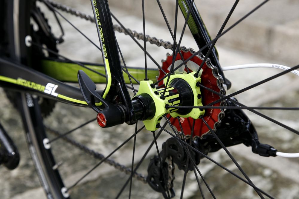

A Merida-színben pompázó DT 1450 peremes kerékszett minden bizonnyal marad a specifikációban, ami jó hír. Menettulajdonságai kiderültek a teszt alatt: merev, könnyű a felni (és a komplett szett másfél kiló alatt van), remekül gyorsítható, hegymenetben is fürge. Mondjuk a zöld színösszeállításból ordít a vörösre eloxált Red sor, de legalább az is könnyű. Elméletileg tömlő nélkül is használható a kerékszett, mondjuk én még mindig nem ismerek senkit, aki így használta volna bármelyik gyártó hasonló kerekeit.
