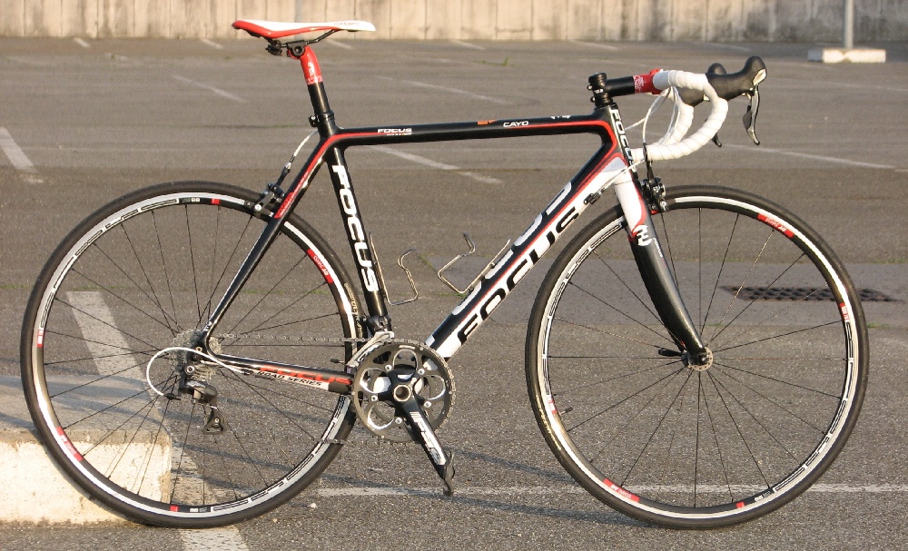

A Focus Cayo 2.0 országúti kerékpár le sem tagadhatná származását: német. Igényes kidolgozású, robosztus karbonvázon Ultegra váltórendszer, a német ízlésnek megfelelően sportosan elegáns. Mindehhez képest még árban is felveszi a versenyt kevésbé karakteres márkákkal is.
A Cayo széria modelljei a Focus országúti kínálatában legkedvezőbb árú karbonvázra épülnek (a profiknak az Izalco szériákat ajánlja a gyártó), ami normál esetben kevésbé versenyorientált, sportcélú felhasználást jelentene. A Cayo azonban abszolút alkalmas versenyzésre, sőt, a teszt alapján sokkal inkább versenyzésre ajánlanám, mint hosszú távú, túra jellegű tekerésekhez.

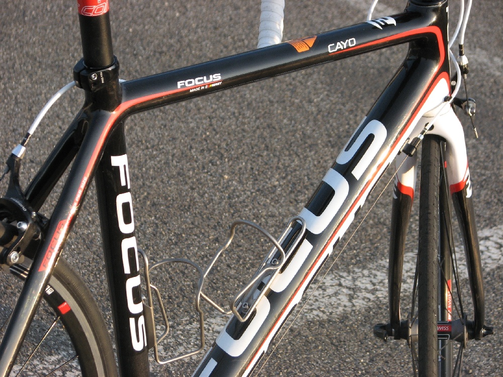

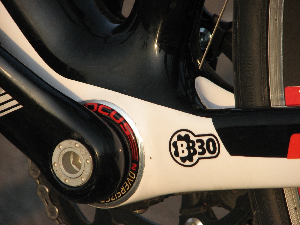

A váz ugyanis kimondottan merev, nem vész kárba szemernyi erőnk sem, ellenben az útnak minden rezdülését közvetíti felénk. OK, a karbon vázanyagra jellemző módon tompítva, de sokkal kevésbé flexibilis, mint általában a sport/túra felhasználásra szánt komfortosabb országútik. Nyoma sincs a divatos, pálcikavékony, esetleg hajlítgatott támvilláknak, vaskos láncvillák, robosztus középrész, a Focusra jellemző vastag alsócső, természetesen az alul-felül osztott Focus felirattal. (Utóbbi egyébként – mint kiderült – kimondottan jól olvasható, ha az embert szemből fotózzák.)

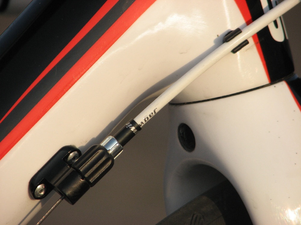

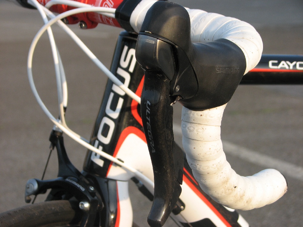

Hagyományos 1,1/8-os villát fogadó, de szintén robosztus homlokcső kialakítás, a felsőcsőben belül futó fékbowdennel. A váltóbowdenek kívül futnak, de természetesen németes igényességgel vezetve. Létezik egyébként egy Cayo Evo széria is, ezeken a bringákon belül vezetik a kábeleket, méghozzá az elektronikus váltószetteket támogatva. A karbon nyakas karbonvilla enyhén hajlított, viselkedésre azonban inkább az egyenes villákhoz hasonlít, egyáltalán nem rugalmas, jól illeszkedve a sportos bringa összképébe. Érdemes megnézni a vázon a támvilla csatlakozást is, itt sem spóroltak az anyaggal. Persze aki a komfortosabb országútikat szereti, ugyanezen tulajdonságok miatt talán kevésbé fogja szeretni a Cayót.

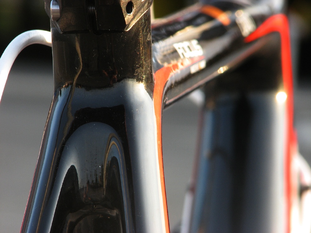

Annyiszor utaltam már a váz merevségére, hogy felmerül az olvasóban, vajon nem rideg-e a Cayo, ami semmiképpen nem jó tulajdonság. Nos, ridegnek semmiképpen nem mondható, gyorsításoknál, lószolás közben, sprintelésnél végig fekszi az utat, pillanatig sem volt olyan érzésem, mintha el akarna emelkedni a kerék az útról, még versenyszituációban sem, amikor időnként saját mozgásunk is könnyebben szétesik. Számomra az L-es méret adta ki az optimumot, 56-os ülőcsővel, 555-ös felsőcsővel, 110-es stucnival, a Cayo egyébként nyolc méretben kapható, 48 cm-estől 62 cm-es ülőcsővel. A Geometria sztenderd, szintén inkább versenyzős, mint turistás, 73,5 fokos homlok- és ülőcsőszöggel, 70 mm-es középrész eséssel, 405 mm-es láncvillával, 150 mm-es fejcsővel.

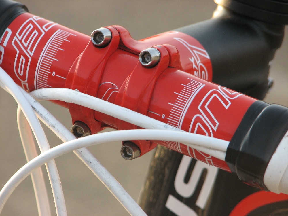

Sajnos a gyengébb minőségű felületkezelés a Concept kiegészítőkről is elmondható, a kormány és a kormányszár vörös festése már azt sem nagyon tolerálta, hogy megfelelő pozícióba állítottam és meghúztam a megfelelő nyomatékkal. A nyereg-nyeregcső kapcsolat esetében pedig „nem működött” a gyári nyomaték, ezzel az értékkel meghúzva kétszer is lefittyedt a nyereg egy-egy kátyút benézve.
