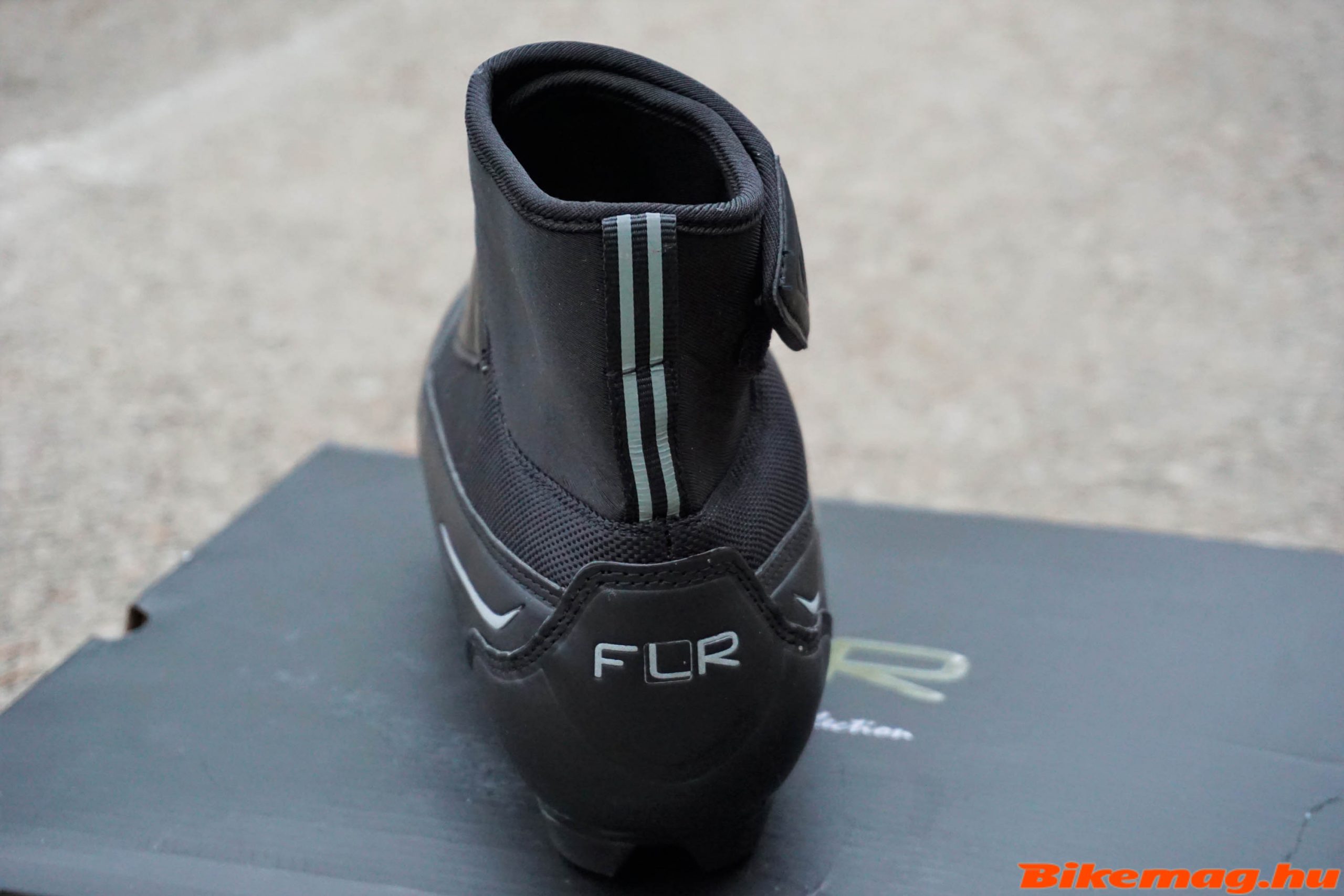

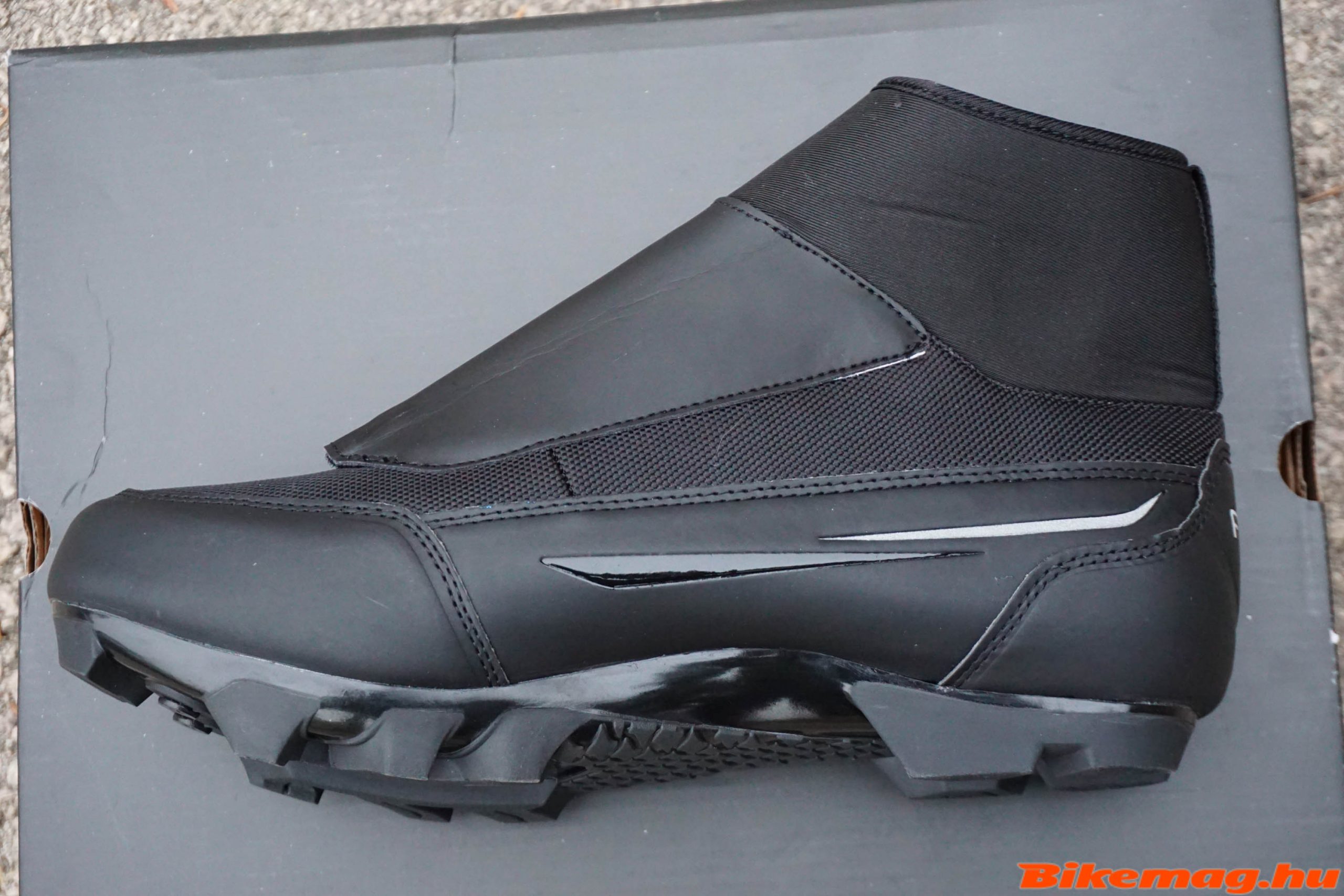

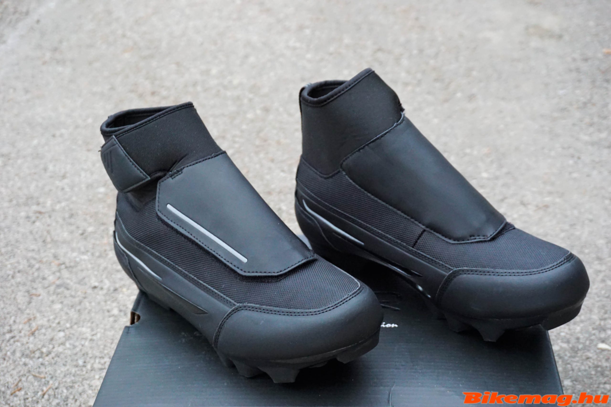

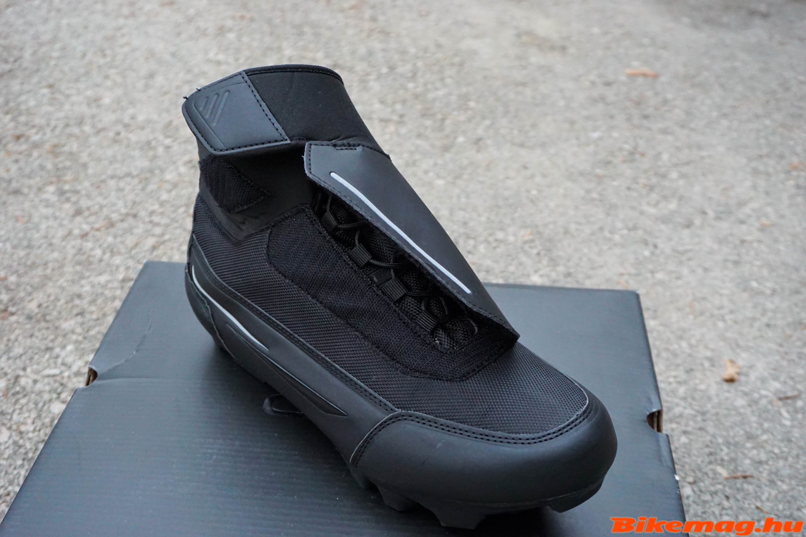

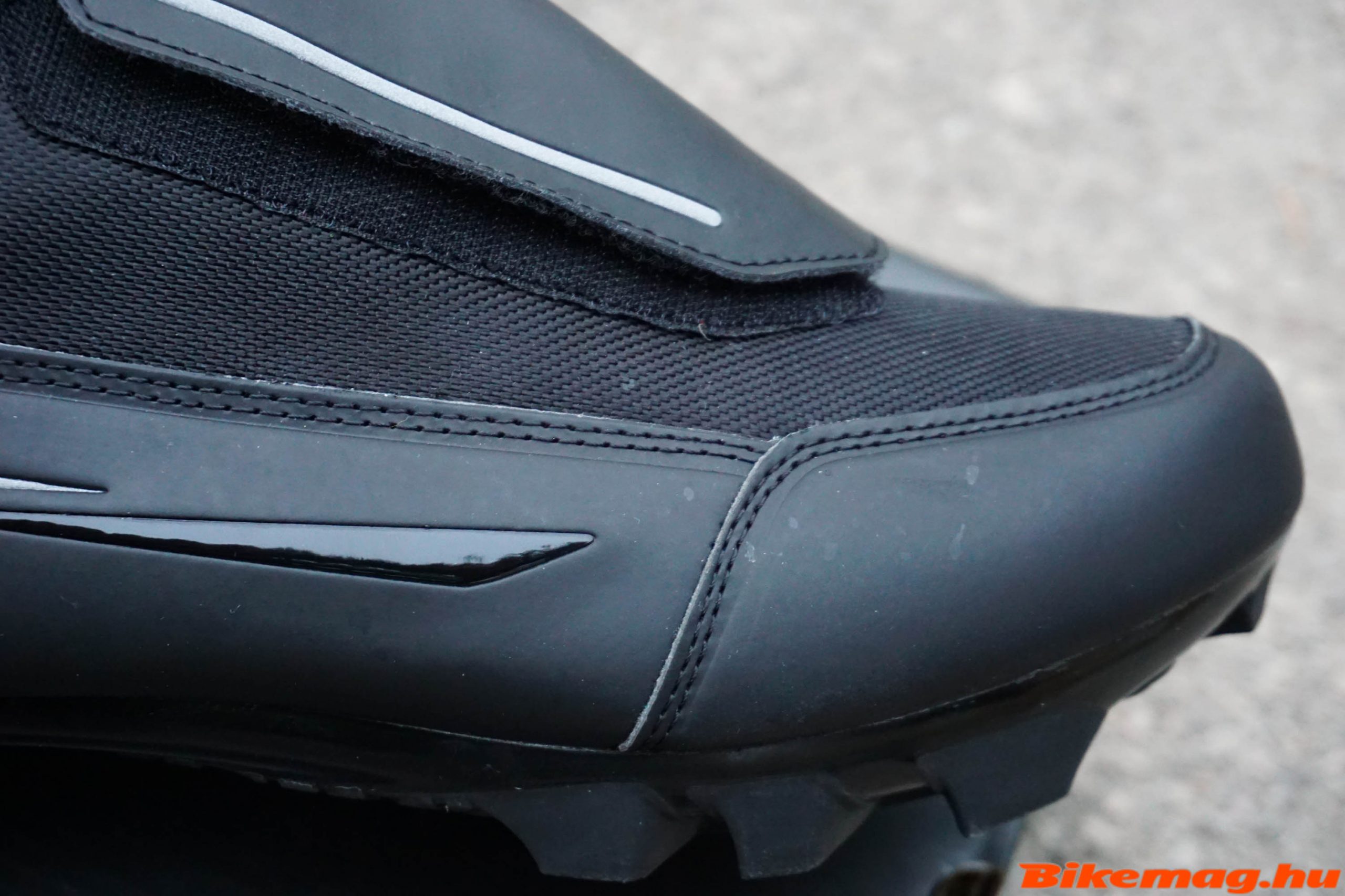

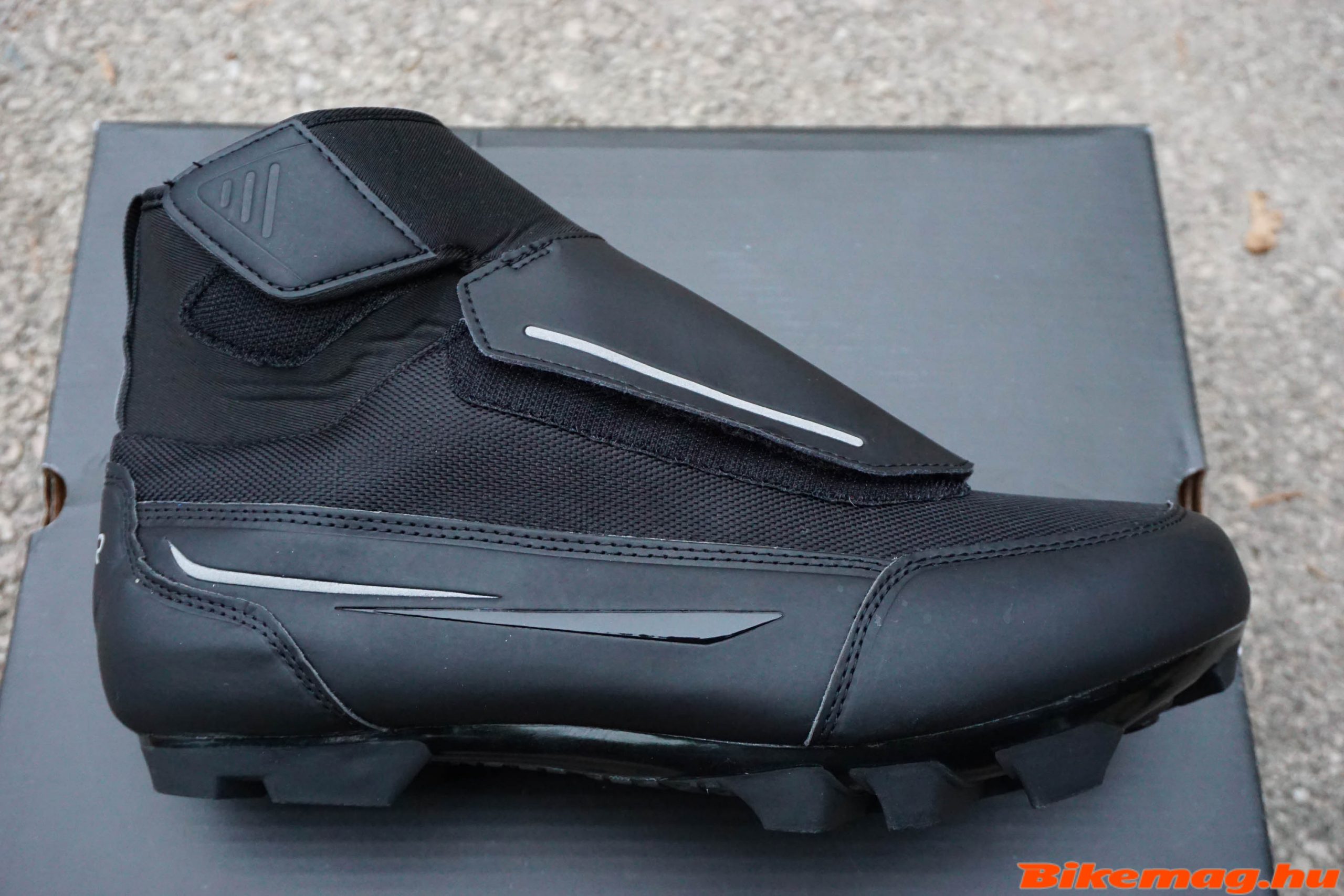

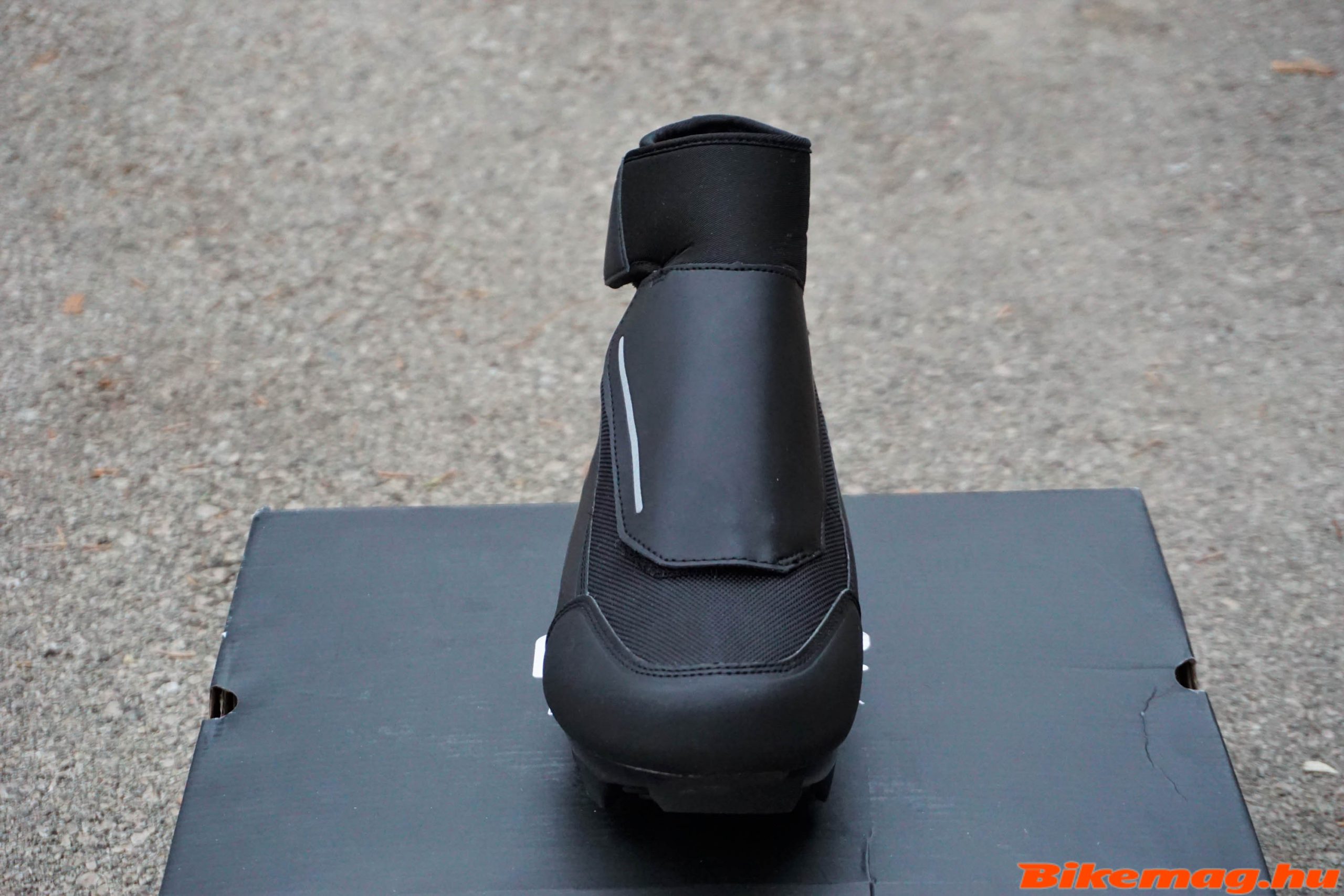

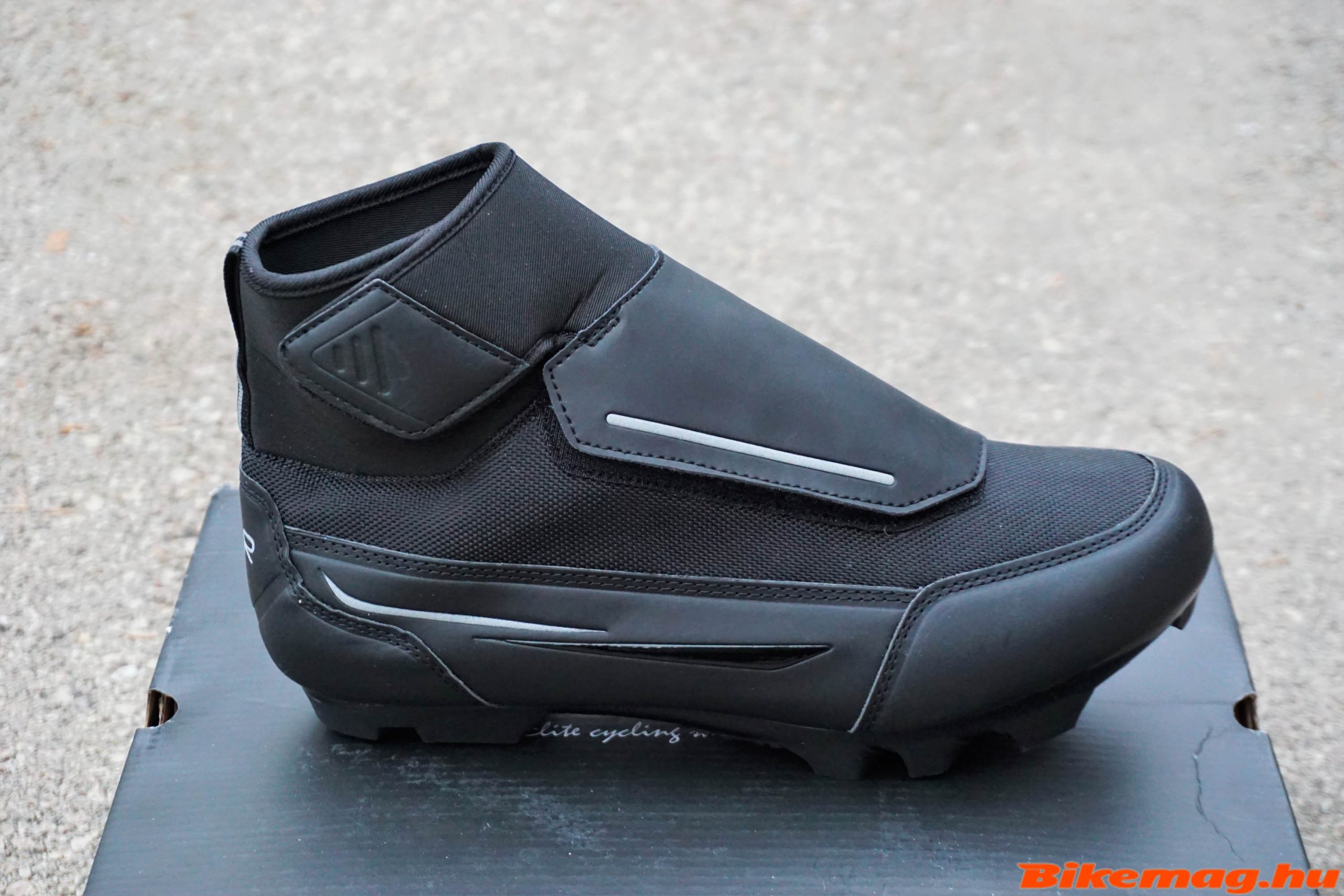

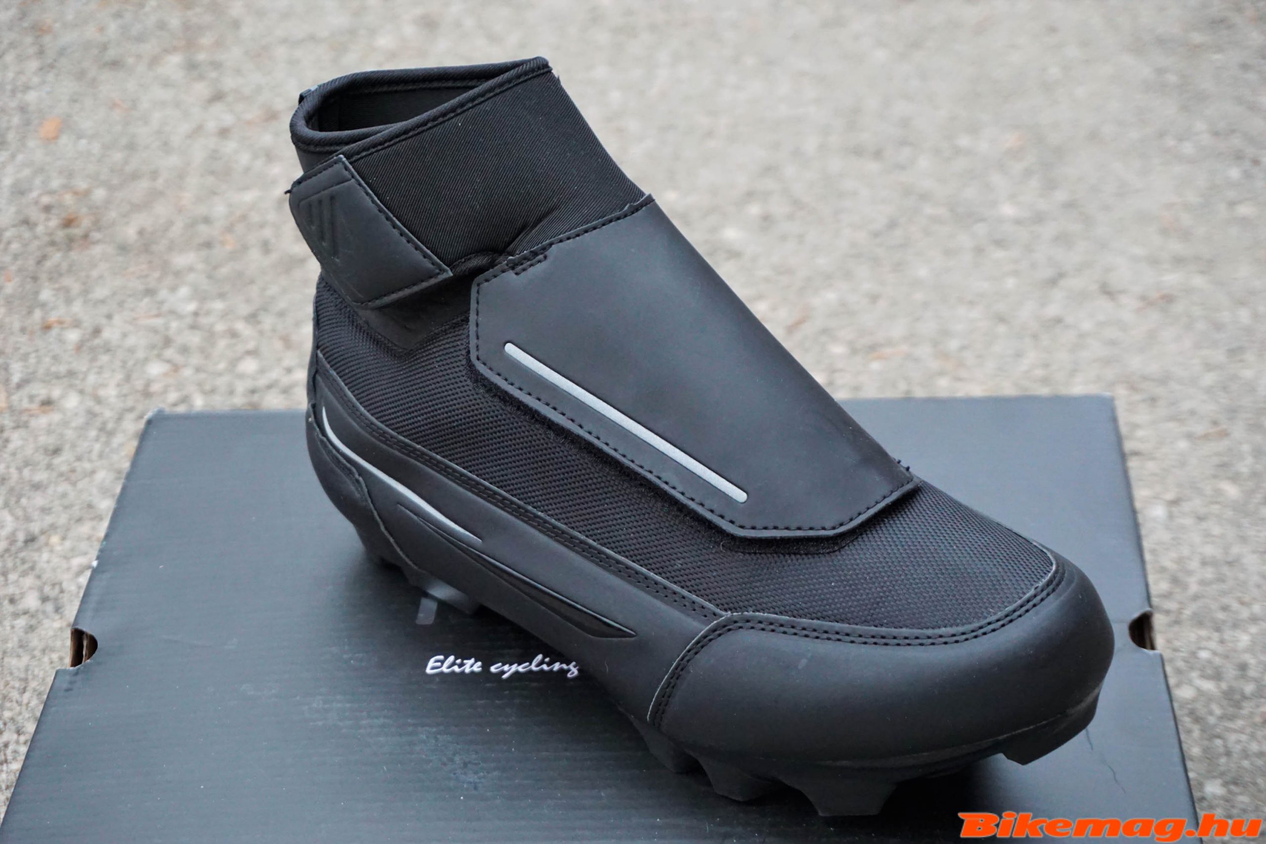

Az FLR téli cipője a hazai piacon található egyik legkedvezőbb árú téli kerékpáros cipő, jellemzőiben kb minden fontos dolgot tud, amit egy ilyen cipőnek tudnia kell. Egy vízálló membrán található benne, nevezetesen DryS-Tex, ami a cipőn kívül tartja a vizet, de bizonyos szintig engedi lélegezni a lábunkat, tehát nem fogunk könnyen befülledni és elázni belülről, és persze kívülről sem tud bejönni a víz. Ehhez még hozzájön a neoprén bokarész, ami nem engedi be felülről a vizet és a sarat (elég kellemetlen lenne ha befolyna, ugyanis a membrán nem engedné kifolyni a vizet és úszna a lábunk a cipőben), és még egy erős felsőrészt is kapott Cordura anyagból, ami ellenáll a téli időjárás viszontagságainak. A gyapjúból és EcoStar anyagból készült belső rész pedig melegen tartja a lábunkat.
A talp természetesen terepmintás, ha már mtb cipőről beszélünk, és járnak hozzá mászótüskék is, amik sáros meredek emelkedőkön kifejezetten jól tudnak jönni. És ha már a talpnál járunk akkor fontos megemlíteni a téli talpbetéteket is, amik szintén nagyon fontosak egy téli cipőnél.

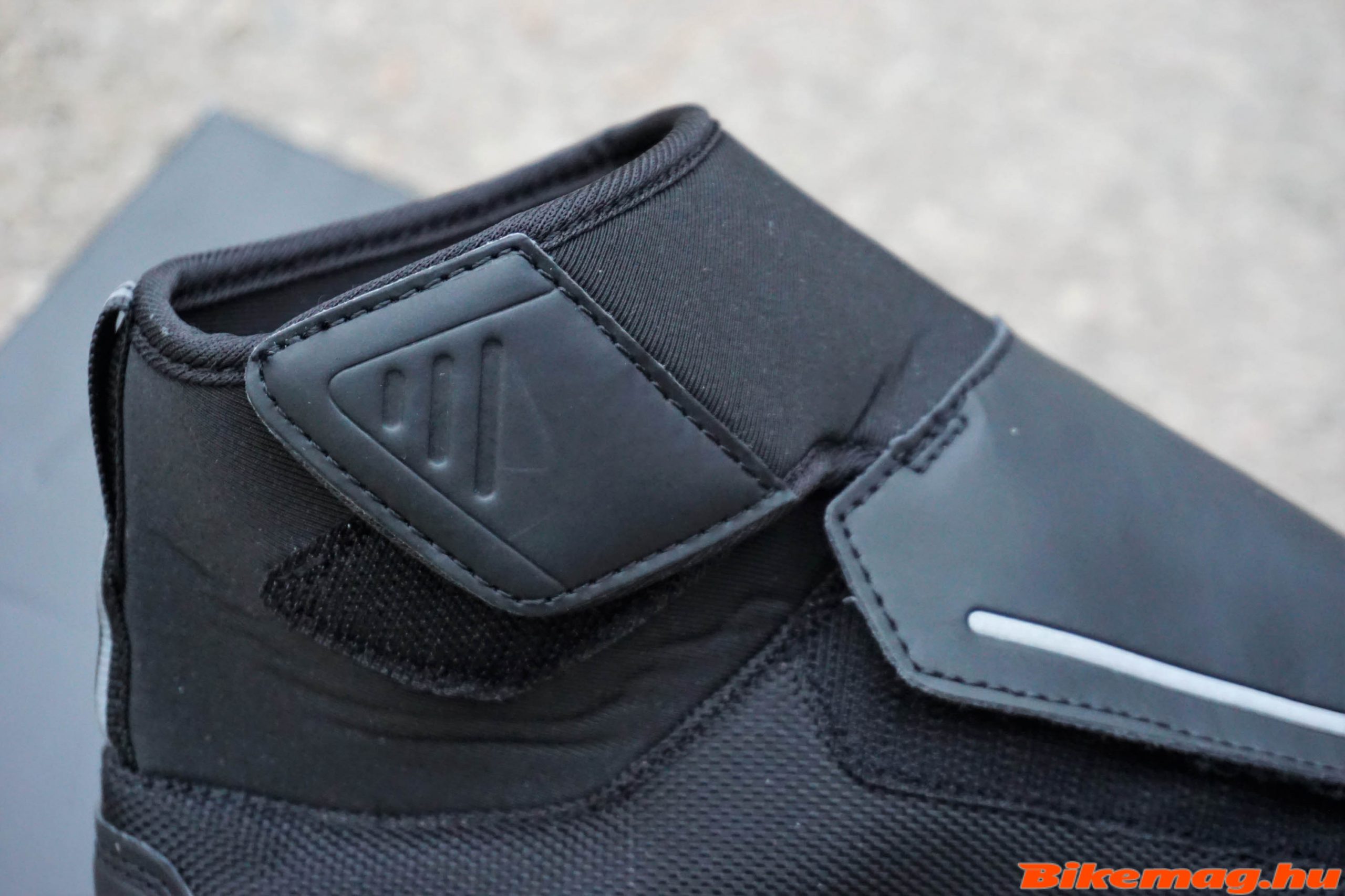

A Defender rögzítési rendszere nem túl gyakori megoldás, lényegében egy gyorsfűzőt kapott (terepfutó cipőknél lehet látni ilyet gyakran), amit tényleg nagyon gyorsan meg lehet húzni és nem igazán lazul vissza. Ezt a megoldást az FLR azzal indokolja, hogy télen kesztyűben, vagy lefagyott kézzel is könnyen tudjuk állítani. Ez valóban, igaz, bár nekem a tekerőkkel sem volt még soha problémám télen (kivéve ha telementek sárral). A gyorsfűzőket egy tépőzáras felsőrész takarja, ami nem engedi, hogy bejusson ide a sár és a kosz.

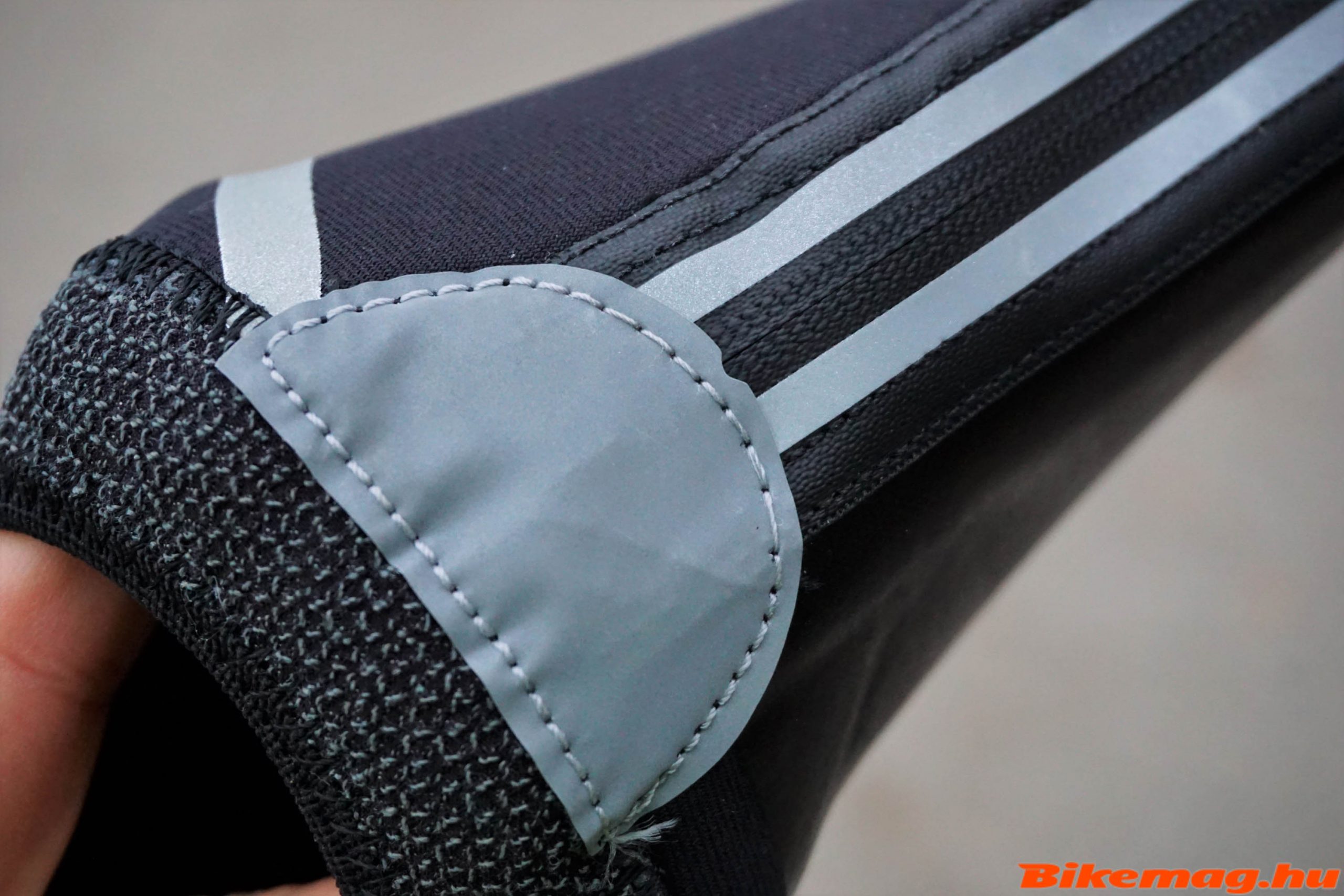

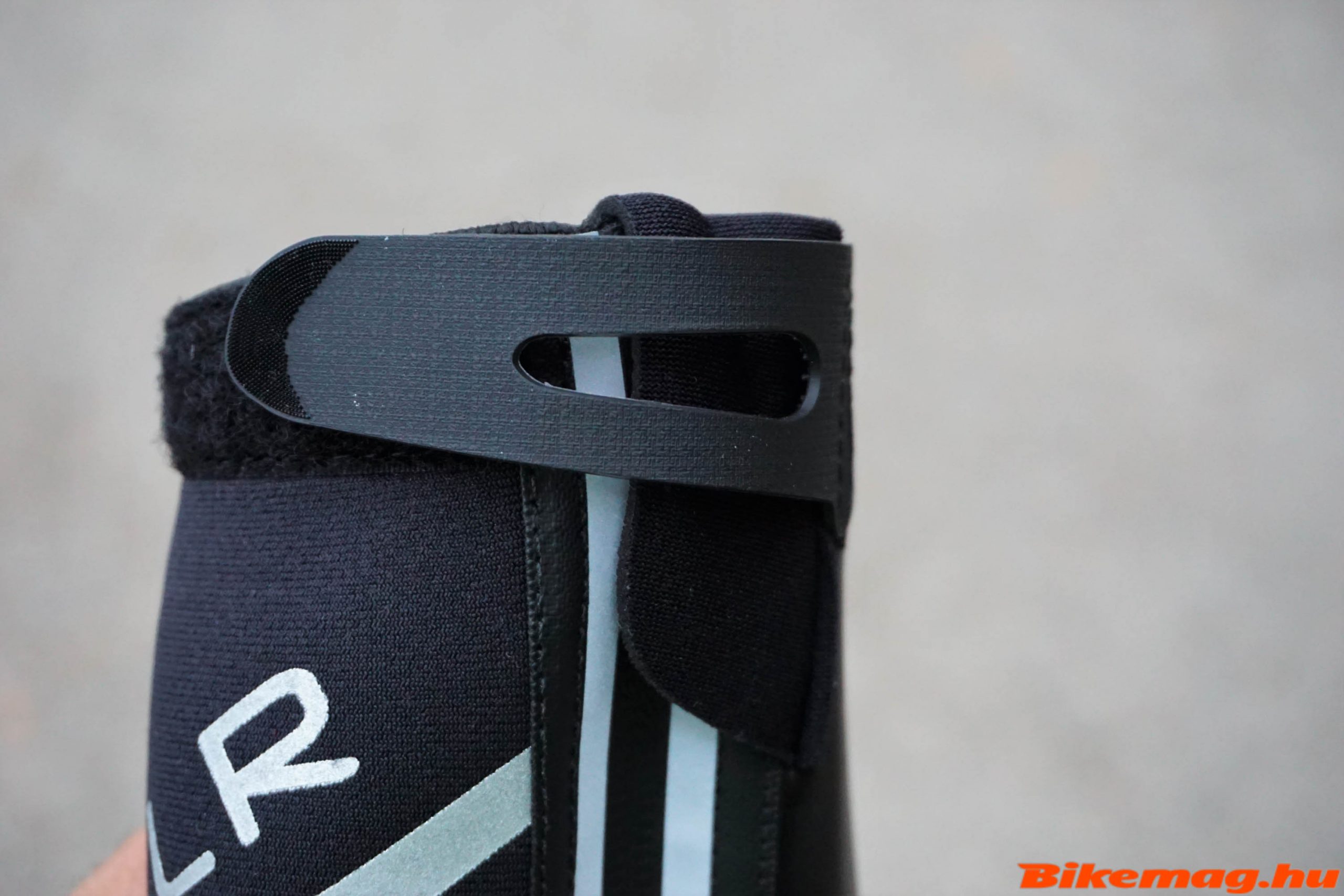

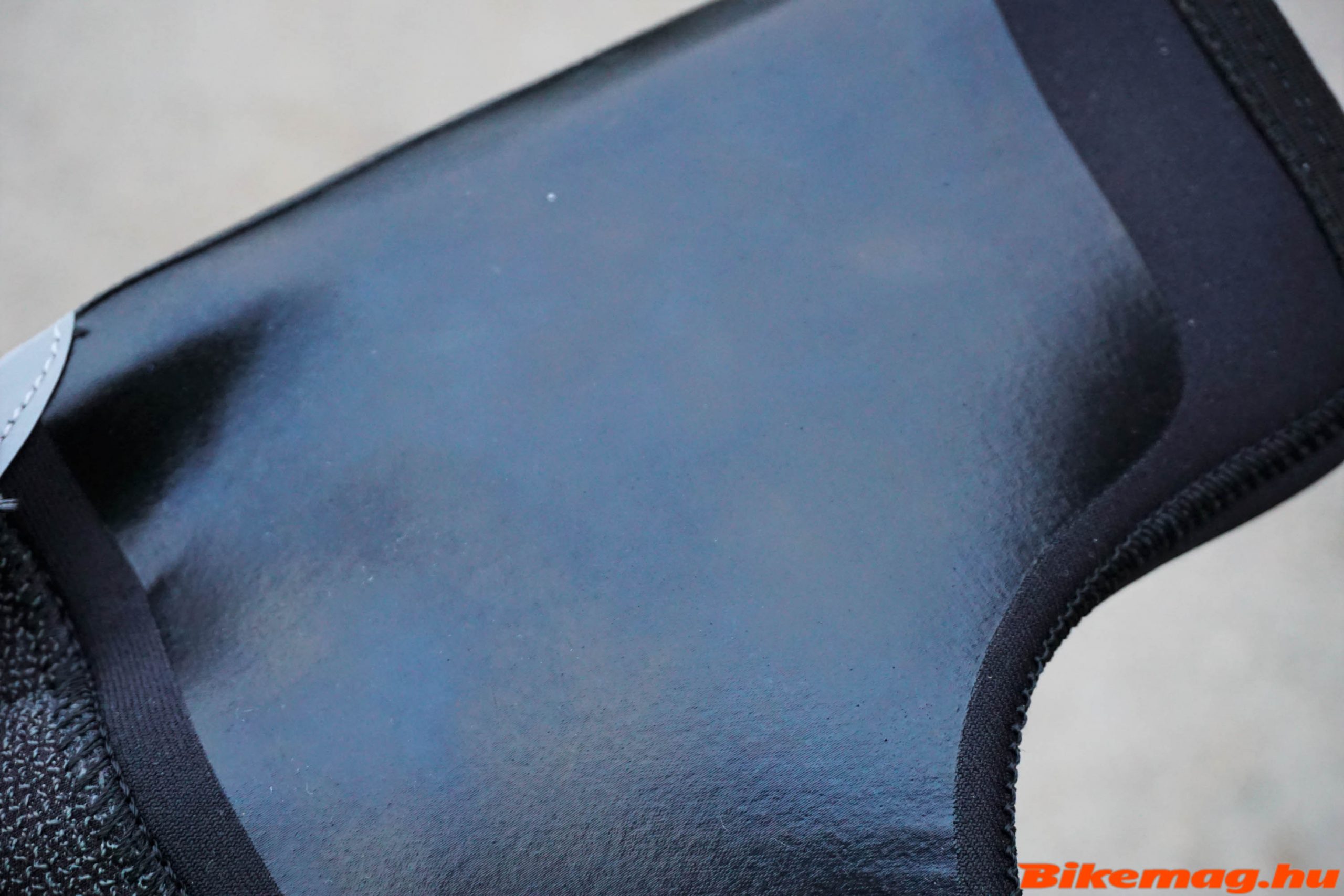

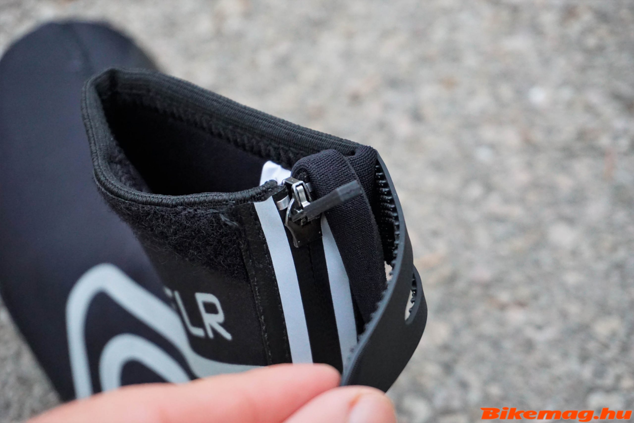

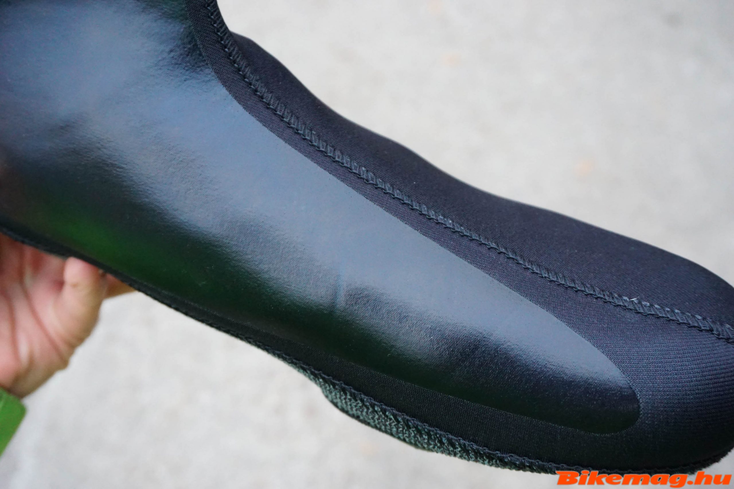

A Heavy Duty kamásli is gyakorlatilag egy klasszikus kamásli, anyaga vastag, 4 mm neoprén, ami a vízállósága mellett jó hőszigetelést is biztosít. A szokásoshoz képest belülre kapott egy kopásálló réteget is, ami nem engedi, hogy a hajtókar szétkoptassa a kamáslit.

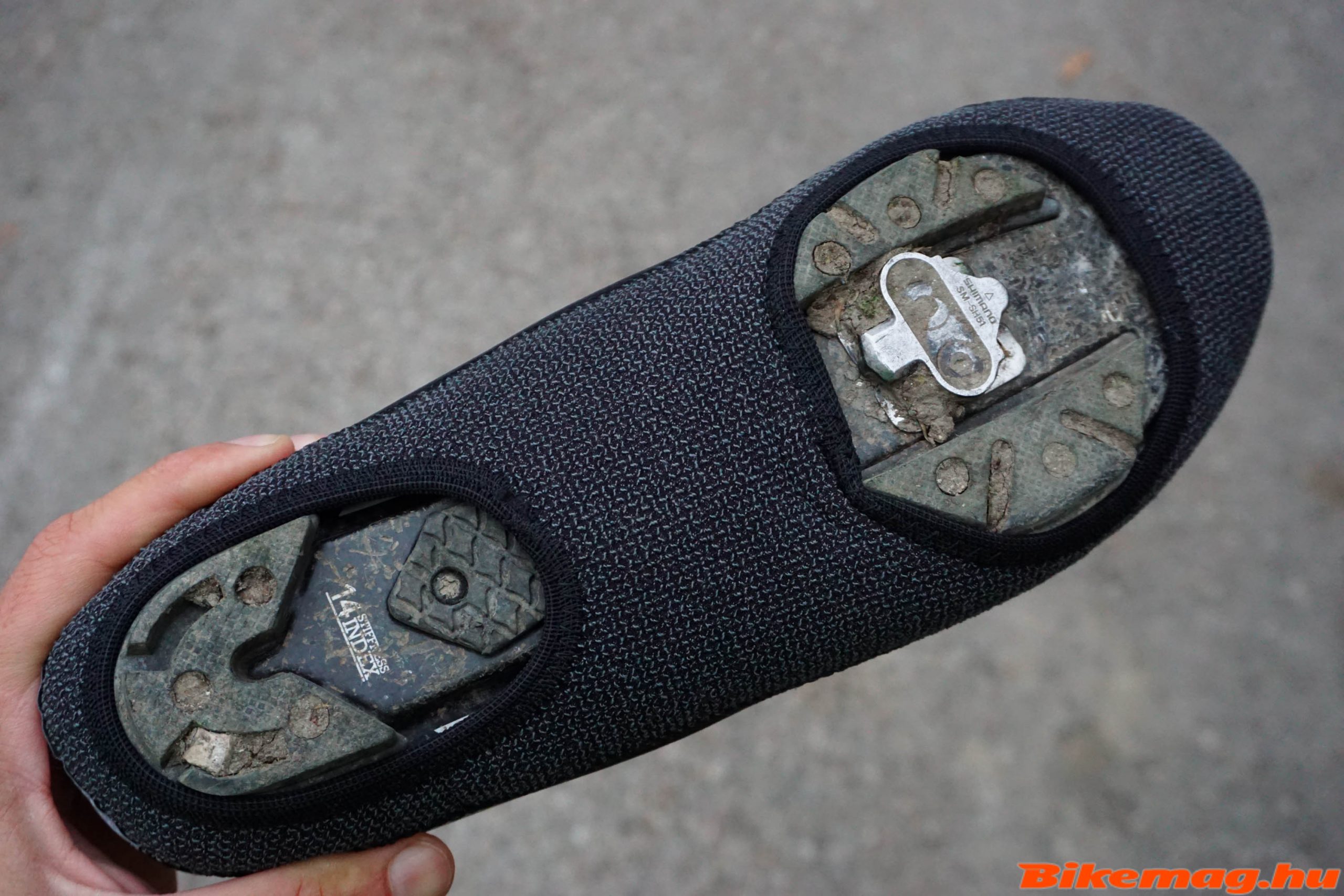

A talpa is a tartósság jegyében készült, végig kevlár erősítéssel látták el, hogy ne szakadjon ki gyorsan, ha sétálnunk kell benne. Hátul egy vízálló cipzár segítségével tudjuk felvenni, amit felül a tépőzár zár le, hogy használat közben véletlenül se tudjon lecsúszni. Természetesen a fényvisszaverő elemek sem maradtak el, így sötétben is nagyon jól fogunk látszódni.

További különbség volt még, hogy esős/havas időben vagy csak sárban sétálás közben míg a téli cipő nem ázott be, addig a kamásli alulról simán beázott és szétfagyott benne a lábam. Ez persze annyira nem meglepő, hiszen a téli cipő alulról is vízálló membrános, a kamásli mellett a nyári cipő pedig védtelen alulról, ezért a stoplinál könnyen beázik.
Sárban sétálás közben is a téli cipő volt a jobb (mindkét cipőnek ugyanaz a mintázata), a kamásli mellé beszorult a sár, plusz a mintázat egy részét is takarta a kamásli, mellyel nem volt az igazi a tapadása, míg a télinél nem zavart semmi. Itt még érdemes megemlíteni, hogy a kamásli felhúzása is bonyolultabb, mint egy téli cipő felvétele, arról nem beszélve, hogy a kamásli alatt kb esélytelen lazítani vagy szorítani a cipőnkön.
