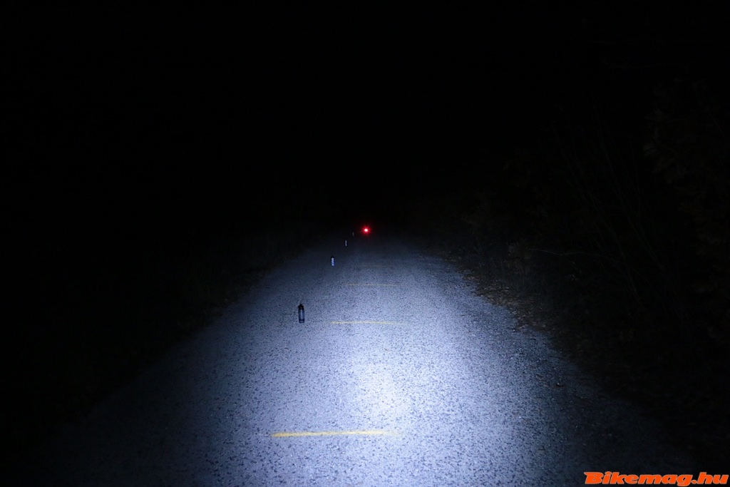

Éppen két éve, hogy utoljára lámpatesztet készítettünk. Most újra nekifutottunk, és bizony értek meglepetések! A szórás a lámpák terén jelentős, 1590-től 80000 forintig kaptunk modelleket, és ismét bebizonyosodott: az ár nem minden!
Nem, ez nem egy autó, hanem a Specialized Flux és a Cateye Volt 1600 együttes fénye!

Igen szoros volt az élmezőny, nagy meccs volt az elsőségért a Cateye Volt 1600-assal, ráadásul a Flux nem a fényerejével (1200 lumen kontra 1600), hanem a fantasztikusan homogén és brutálisan széles megvilágításával nyert! Hiába volt kicsit fényesebb a Cateye, a Flux nagyjából 8 méter széles, és 70 méter hosszú felületet világít meg az útból, tehát az éjszakából gyakorlatilag nappal lesz! Csúnya összehasonlítás, de szebbet világított, mint a tizenéves autónk Xenon tompítottja. A lámpakonzol felszerelése meglehetősen macerás, bár a lámpafejet levenni ezután már egy-két másodperc. A Flux távvezérelhető, ami nagyon hasznos lehetőség a fény tompítására, ha valaki szemből közelít. Sajnos maximumon hajtva csak másfél órát bír, ami elmarad a második helyezett Cateye üzemidejétől. Részletesen itt olvashatsz a Specialized Flux Expert-ről!
